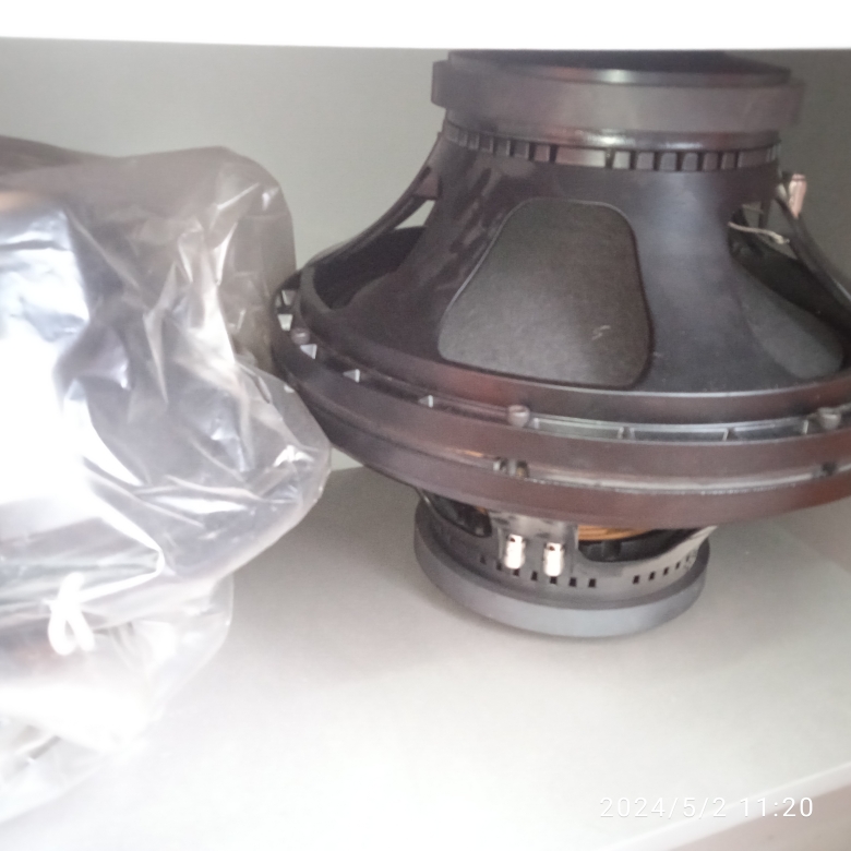

Знакомому выруливал двухполоски на неизвестных, но явно крутых басовиках-пятнашках Sony и ниже-Onkyo , на тонком тканевом полуторе подвесе. Рупорная огромная пищалка JBL наверху , с ней стыковали эти пятнашки. Пришлось повозиться, оба излучателя с характером, но в итоге добыли звук отменный. Что интересно, одна колонка заполнила звуком все помещение , на четыре метрах от колонки звук сфокусирован, детальность высокая. Слитность выше похвал. А главное- качество баса а именно разборчивость его , на высоте.
Динамики басовые необычные, по периметру куча небольших керновых кобальтовых магнитов, прижатых круглым фланцем. И по бокам корзины пара ручек для переноски.
У меня попроще намечается. В планах отдельный ящик для НЧ (там расчетные 140 литров надоть). А СЧ-ВЧ планирую Визатон 20 на СЧ и Селешн рупорный на ВЧ...Чувствительность задавлю лампочками :)

Этот японский басовик, а их добыто 4 штуки, работал в 100-л ящике. Резонанс всех трех динамиков в ящике ровно 46 герц, ачх идентичные, полка невиданно ровная и протяженная до самых 2 кгц.
После муторного перебора фильтрами пришел к чудно звучащей паре, катушка на 3.3 мГн и резистор за ней, на 10 Ом. Динамик 16-омный. Обвал басовика таким чисто первым порядком по звуку нахлобучил все прежние варианты, вносящие неприятные вопли на верхнем срезе. Осталось подогнать уровень пищалки и чуток стянуть ее вниз доп резистором. И звук сложился.

Принцип возни с басовиком такой. легкие быстрые низкодобротники обычно имеют рост отдачи с ростом частоты , их правим обычной катушкой , либо катушкой с цобелем. Тяжелые утюги требуют иного подхода, там катушка плюс цобель и вдогонку емкость.
Если тупо взять второй порядок с большой катущкой и емкостью, получим низкий срез, но и чудовищное отставание во времени и развал звука. Про это мало говорится, а слитность важнейшая часть музыкальности.

хотел еще посоветоваться..планирую СЧ-ВЧ блок отдельно включать фоном, те ящик планирую примерно 60 литров ну и в нем естественно фильтр для этой "двухполоски"..а когда "дискотека" то цеплять эту "колонку" в НЧ блок, где фильтр уже будет для НЧ и фильтр "ограничитель" низких для СЧ-ВЧ блока. так вообще делают?
Слушал такой концепт на выставке, Костя Мусатов демонстрировал. Ящик басовый, сверху него полочник двухполоска. Классный звук , не придраться.
Вполне можно встроить СЧ-ВЧ(Мид-ВЧ) в басовую секцию, откусив немного объема у басовика.
Также понравилось решение в KEF Coda9s , там пара мидов работает по-разному.
Один отрезан катухой на 16мГн герц со 100, чисто сабик на одной размазанной ноте, второй мид отрезан кондером 500мкф , снизу. Дальше стык с пищалой .
Смысл решения в истинно 8-омном импедансе, в отличие от его провала на 2, 5 полосе.
