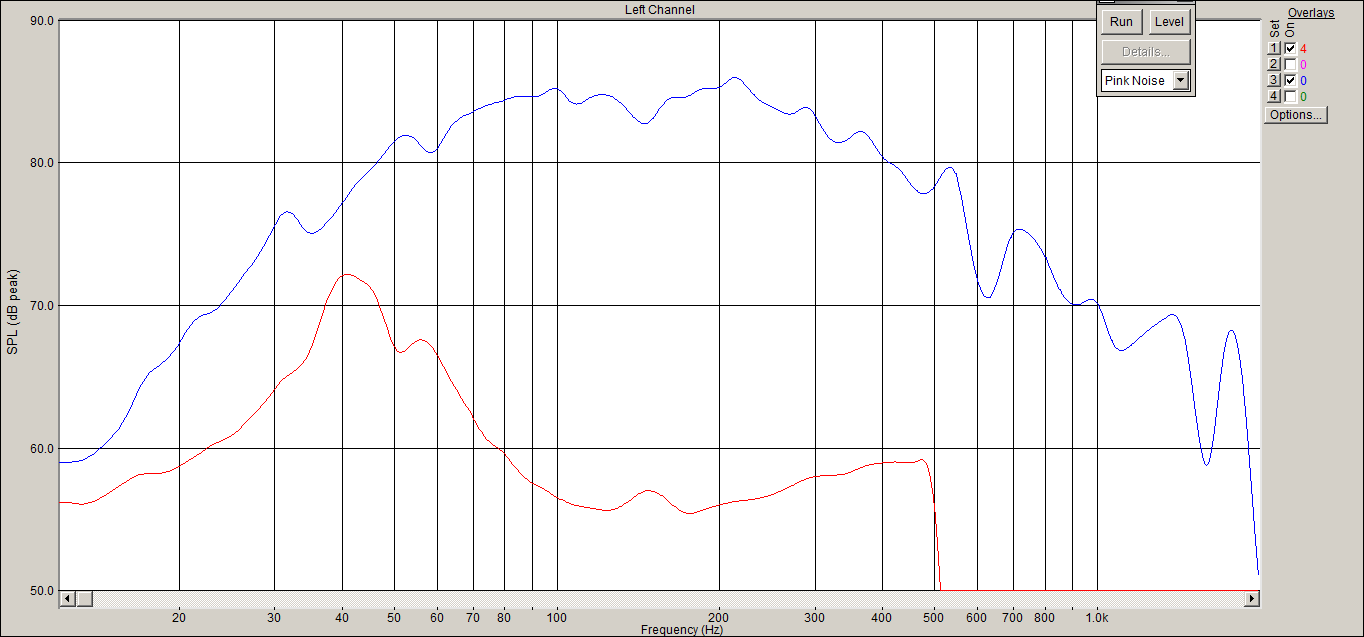

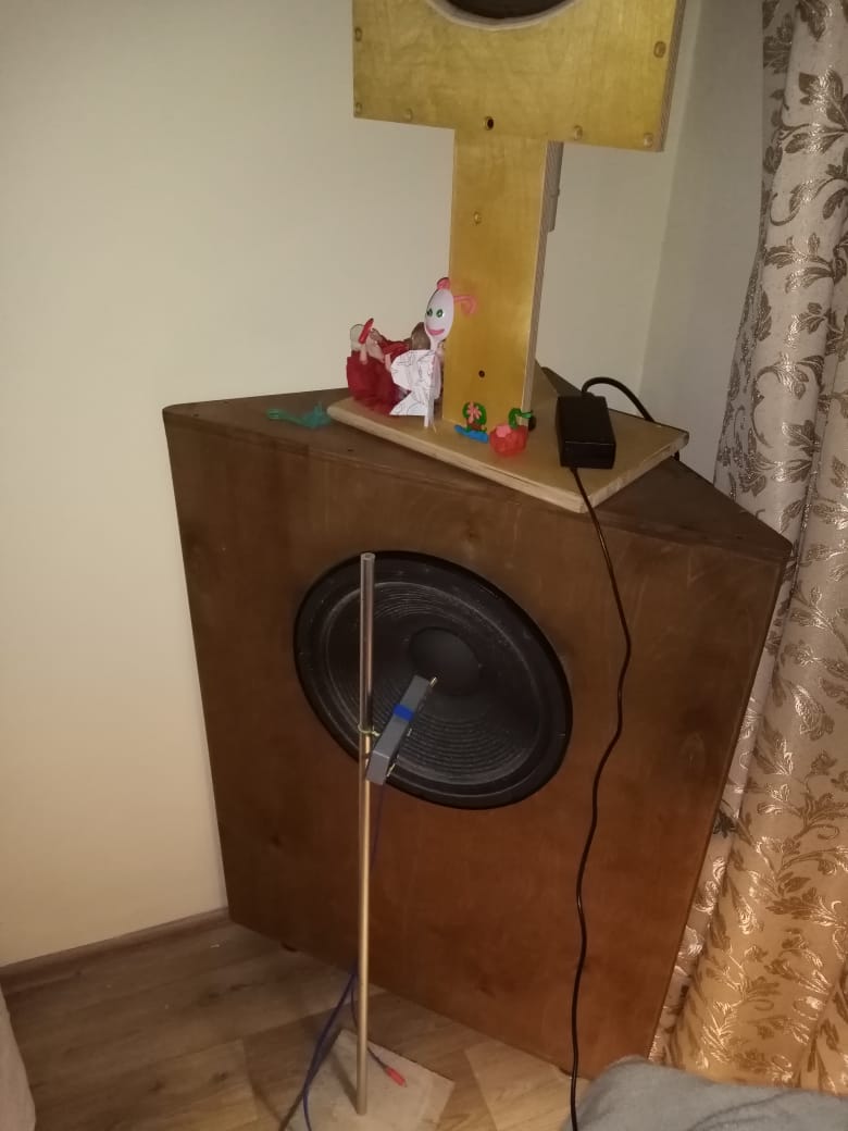

Точный внутренний объём закрытого ящика равен 122 литра. В даташите указано, что установленный динамик вытесняет 7 литров. Итого, получается, полезный объём ящика составляет 115 литров.
АЧХ басовика снимал так:
Внутри пассивные фильтры - катушка индуктивности и цепь Цобеля. Сигнал подавал через ламповый усилитель.
АЧХ и график импеданса получил такие:

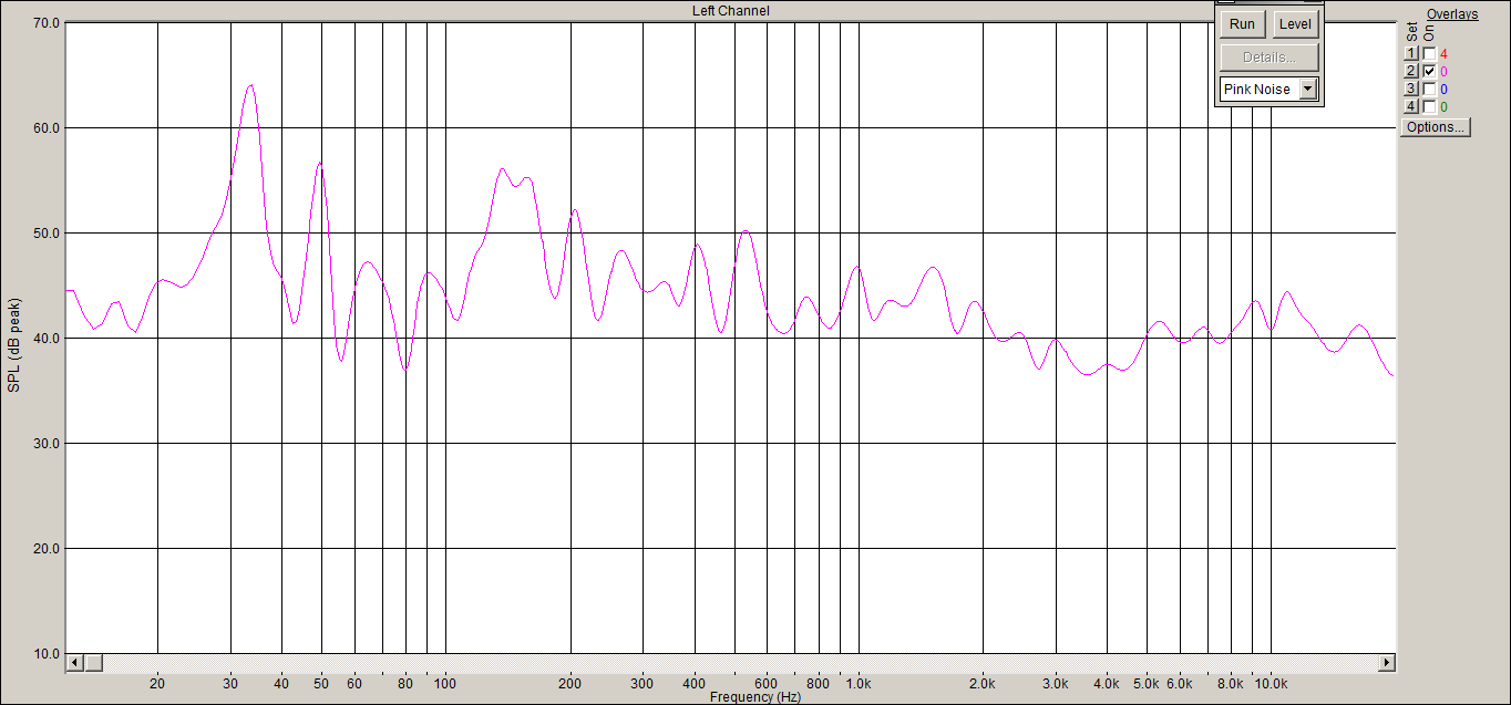

Кстати, дядя Пётр! Ты ни разу не смотрел микрофоном ачх твоей домашки напротив у стены, где диван. Там может быть полная катастрофа на нч. По свободе глянь.

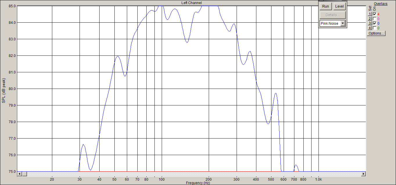

Когда все уснули, я расположил микрофон в месте прослушивания, подал сигнал (розовый шум) параллельно на левый и правый канал и в режиме овераж бесконечность зафиксировал то, что показывал Спектралаб.
Вот картинка эта:
Посмотрел в Спектралабе точно. "Полка" - на уровне 84 дБ:
Частота резонанса динамика в ящике равна 41 Гц. На этой частоте - отдача составила 78 дБ. Разница получилась 84-78=6 дБ. По таблице - это получается что Qtc=0,501
Получается, если добавить выходным сопротивлением добротности, то можем попасть в идеальный вариант Qtc=0,7 ? И срез на 41 Гц, зачем нужен фи?
Да и комната на 31 Гц дает пик на самой красивой частоте.
Петя! Для точности держи файл с розовым шумом, трек 11, в нем шум разный по каналам, несинхронный, с ним нет интерференции, как если просто дать на два канала, как ты делаешь. АЧХ получится настоящая, а сейчас неправильная она. Имеется в виду, ачх в точке прослушивания
Увидел, что АЧХ снята с ламповым унч. В принципе, спад на резонансе 41 Гц, с добротностью 0,5, апериодический и без выброса- лучшее, о чем можно мечтать. Я бы остановился, выдохнул и слушал музыку , зная, что настроено все в идеал.
А остальное в точке прослушки можешь подправить криволайзером.
И последнее. Обрати внимание, у тебя правый край ачх , 200гц, задран по отношению к левому срезу, добавь индуктивности НЧ фильтру, чтобы полка чуток наклонилась вправо. Бас очистится, гул уйдет, баланс сместится в самый низ.
Ну вот теперича понятно, почему не прокатила НЧ коррекция по входу! У Вас 32 и 50 Гц и так много, куда их поднимать-то, их гасить надо! К тому же баланс за счёт хаты съехал в бас/мидбас. Вижу три режекторных контура на гираторах (32, 49, 160 Гц, уточнить на синусоиде), где-то по входу после 1...2 кОм на землю, и Ваша Беймочка без ничего более, но при помощи комнаты даёт линию от 30 Гц!!! При том, что АС - ЗЯ, добротность 0,5 - никакой отсебятины во всём НЧ диапазоне. Повторю слова Ивана Васильевича из фильма, цитированные Сергеевичем, о собаке...
Измерение ачх динамика в отрыве от того, что поддает комната и ложные выводы при прослушивании - первая стадия Петиного проекта. С учетом увиденного сегодня есть надежда на исправление тупиковой ситуации.
Личный пример: знаю, что у стены на диване, если откинуться к стене , получим могучую гуделку в голову. Сидя на крае дивана ачх ровнее некуда. Поэтому всех "отпадающих назад" аудифилов возвращаю обратно волевым решением, чтобы потом сказки не рассказывали мне же про раздутый затянутый бас.
