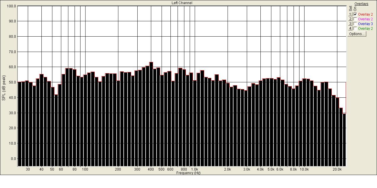

Уже давно включил бы измерилку , дал в оба канала трек с некоррелированным шумом и гордо грохнул ачехой об стол. А ты всё в мечтах про лучший динамик. Ищешь подвох в советах знающих :) Причем, басовая секция, о которой 55 страниц, уже собрана и живет, а ты все поверить не можешь. Звук, помнится, сложился удачный, и к чему все эти витки по спирали , целый год?
Сейчас много шумов - дети, птицы, улица. Когда все заснут - буду планировать походить по комнате с микрофоном. Под звуки розового шума. Если дождь не пойдёт.
Чтобы виднее было ачх издалека от компа, делай октавные полосы = одна шестая октавы, Опшинс-скалинг-одна шестая-ок.
Есть полчаса до отбоя, а включу-ка я измерилочку , да запущу-ка в неё некоррелированный шум с диска, и гляну в месте прослушки, что творит мой четвероногий друг диван , который одновременно точка прослушивания.

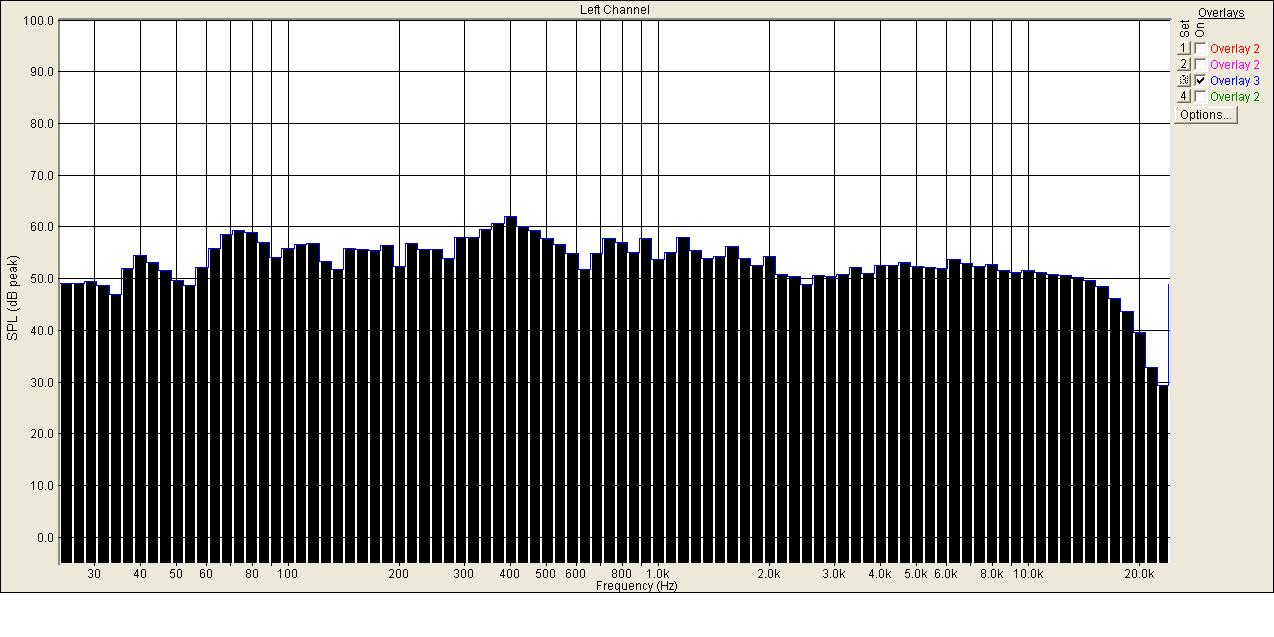

Итак, принимайте свежевыловленные АЧХ моего дивана в точке прослушивания, в центре между колонками, почти правильный равносторонний треугольник. До стены за спиной- метр примерно.
Первые две картинки- ачх снята розовым некоррелированным(разным по каналам) шумом. Правая ачх- микрофон был завален вверх, отчего вч присели. Левая ачх- микрофон смотрит ровно .
Знаю точно, что левая колонка дает выброс острый внизу, из-за отражений от стоящего рядом шкафа, а правая - наоборот с ямой. Суммарная работа обеих колонок выравнивает ачх и заметно.
Но повторю, что шум нужен некоррелированный. Он есть на тест-диске

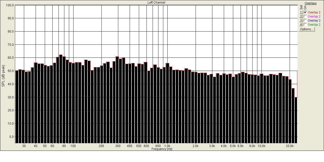

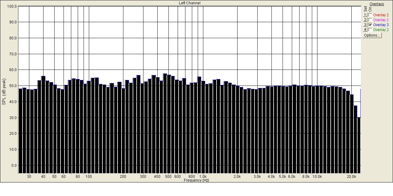

Следующие ачх. Слева- микрофон придвинут к стене , лежит на спинке дивана.
Правая картинка- специально для Петра, она снята одинаковым шумом, поданным в оба канала. Малейшее смещение микрофона порождает волны на ачх, особенно выраженные выше килогерца, сплошной змеевик.
Теперь интересно от коллег с микрофонами увидеть их ачх на месте прослушивания.
Сравним, сделаем выводы.

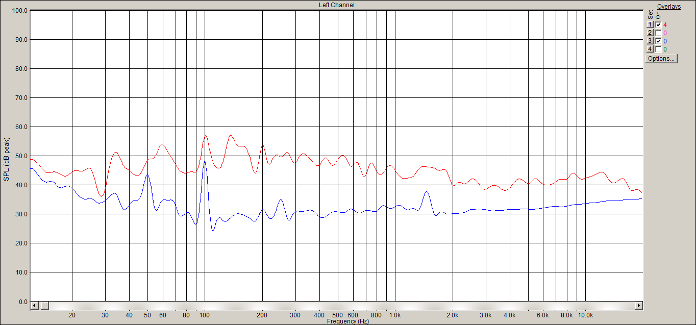

Я тоже дождался пока все уснут, запустил скачанный трек №11 через усилитель на колонки. В Спектралабе закрыл генератор и просто нажал "Run". Шум подавал тихонько, потому что домашние спят. Ходил-ходил по комнате с микрофоном - прямо чтобы ровная была АЧХ - нигде не нашёл. Наиболее ровная она мне показалась в точке треугольника - расстояние от микрофона до правой и левой АС примерно такое же, как и между АС. Тут и зафиксировал (красная линия). Отмечу, что во всех вариантах, микрофон держал на высоте уха сидящего человека.
Потом выключил усилитель и в тишине зафиксировал то, что ловит микрофон в тишине - синяя линия. Возможно, слышит ноутбук, возможно, холодильник за стеной.
от 30 до 1000гц ровно и красиво, ямы это комната, потолок недалеко, мебель-наоборот, далеко. То же самое было в лаборатории на чердаке заводского корпуса, рукой потолок достать можно было.

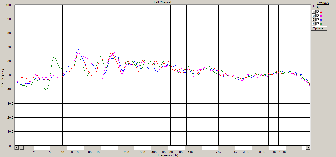

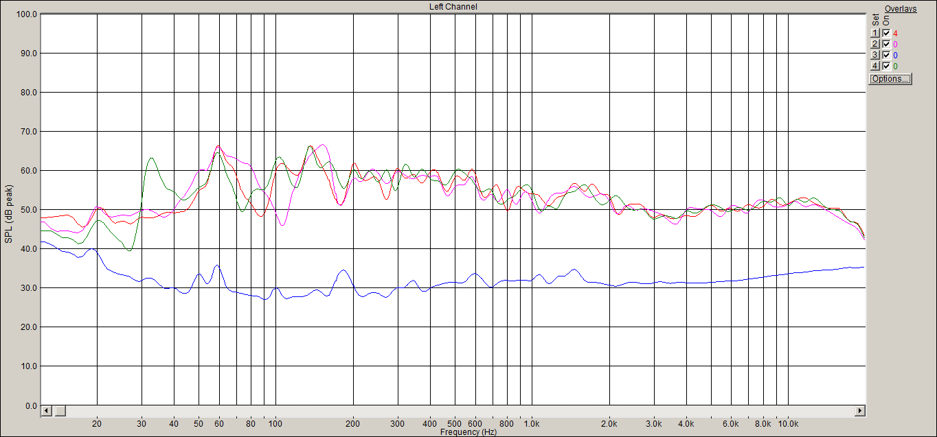

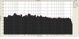

Я по совету, сегодня ещё померил шум розовый (который правильный, для стерео). Снял 4 замера:
красная линия - центр комнаты
розовая - влево от центра комнаты на 1 м
синяя - вправо от центра, на 1 м
зелёная - вперёд к колонкам, от центра комнаты на 1 м
На этот раз шум давал погромче. А когда мерил тишину - отключил холодильник. Вот, три точки замеров шума, и тишина для сравнения:
сам смотри, полка басовая начинается от 48-50гц, с плавным спадом к 500гц, там виден средник от 500 до 3000, с 4 кгц работает пищалка. Основная пляска - до 200Гц, дальше ровненько Всякие выбросы и ямы не мешают проследить линию ачх самой колонки. И ясно, что комната очень проблемная. А с колонкой порядок.
Отличная картинка и наглядная. Зеленая ачх ровнее остальных, точка прослушивания видимо там.
По-моему, подтянуть СЧ и ВЧ на пару-тройку дБ вверх, взять большие гвозди и забить. За комнатой 1...2дБ на НЧ туда-сюда от АС - что мёртвому припарка. Комната у Вас похуже моей будет.
