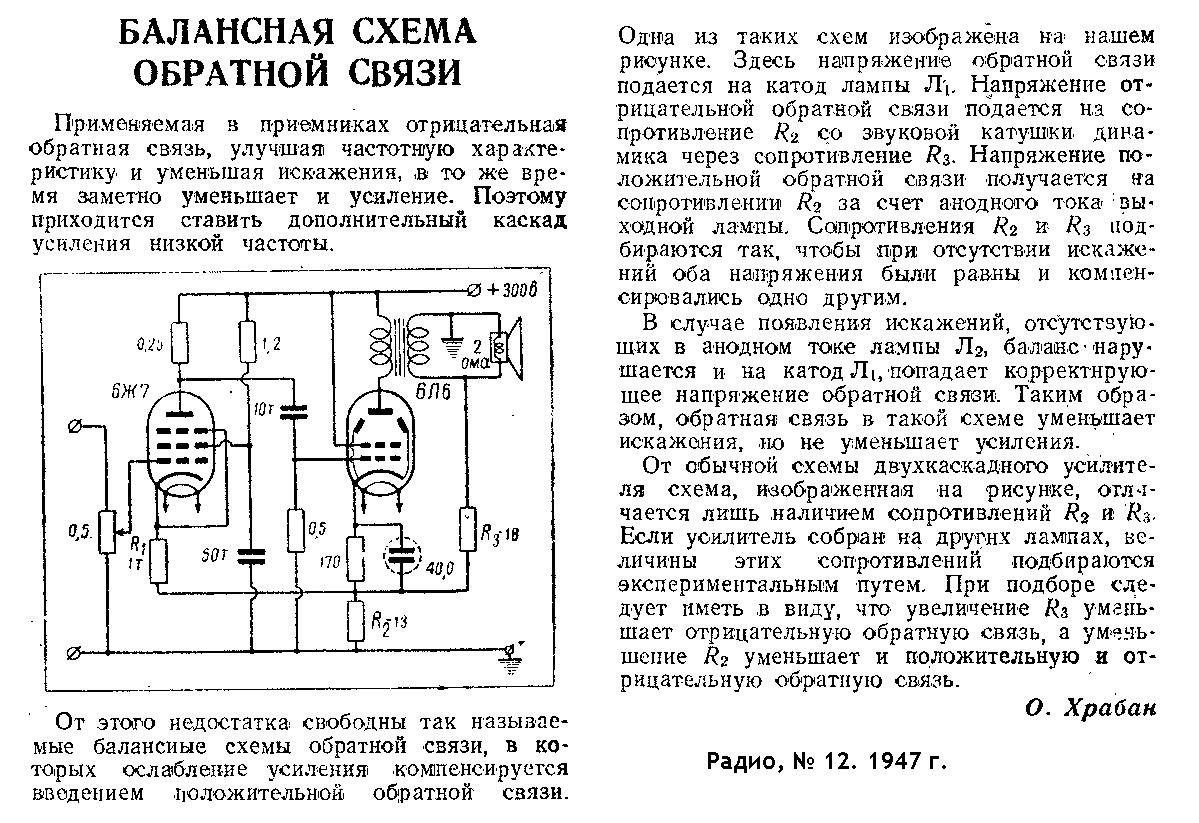

На соседнем форуме Н.С.Трошкин напомнил о древней схеме с комбинированной ОС
    314.8 KB · Просмотры: 401
Видел подобное решение в книжке Бонч-Бруевича. За счет ПОС в катодной цепи смежных каскадов усиление, потерянное на отсутствующих катодных электролитах, возвращается до исходного, как бы с ними. Вероятно, ценой потери чего-то , скорее всего, полосы или внутреннего, оно же выходное.
У Бонч-Бруевича немного иначе, там в каждом катоде был свой резистор, а катоды связаны через емкость.
Резонно - емкость одновременно ограничит полосу снизу. До начала сильных искажений в ТВЗ.
Принципиальное отличие этой схемы в том, что ПОС снимается во вторичной обмотке. Для этого нужно, чтобы сначала появился сигнал на вторичной обмотке, а этому на нижней границе АЧХ препятствует индуктивность первичной обмотки, которая определяет частоту среза. ПОС в цепи первичной обмотки уменьшает не выходное сопротивление всего усилителя, а импеданс в цепи анода, что эквивалентно снижению внутреннего сопротивления выходной лампы. Этим снижаем частоту среза АЧХ. В приведенной выше схеме АЧХ на НЧ сужается. Мой вариант ПОС её расширяет. ПОС до трансформатора и после него - две большие разницы.

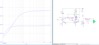

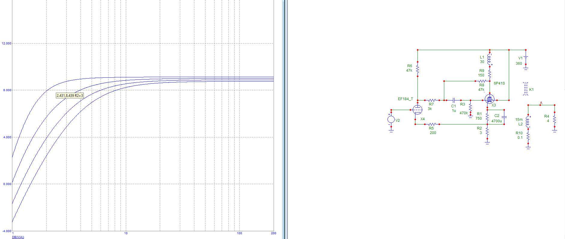

Итак, сегодня смог добраться до компа, и, как обещал, рассказываю про ПОС в выходном каскаде лампового однотакта.
На рисунке ниже - "покемон" на 6П41С с драйвером на 6Ж51П (буржуйский аналог - EF184). Трансформатор взят очень скромный (а по мнению последователей Ю. Макарова - совсем никакой), с сопротивлением первичной обмотки 150 ом и индуктивностью 30Гн. Величина ПОС задаётся резистором R2. Показано, как меняется АЧХ при изменении этого резистора от 0 до 3 ом с шагом 1 ом в полосе частот 1...200Гц. Общий коэффициент усиления при этом меняется с 8.751дБ до 9.125дБ. Т.е. усиление меняется всего на 0.37дб, или, примерно на 4%. Но эффект видите сами.

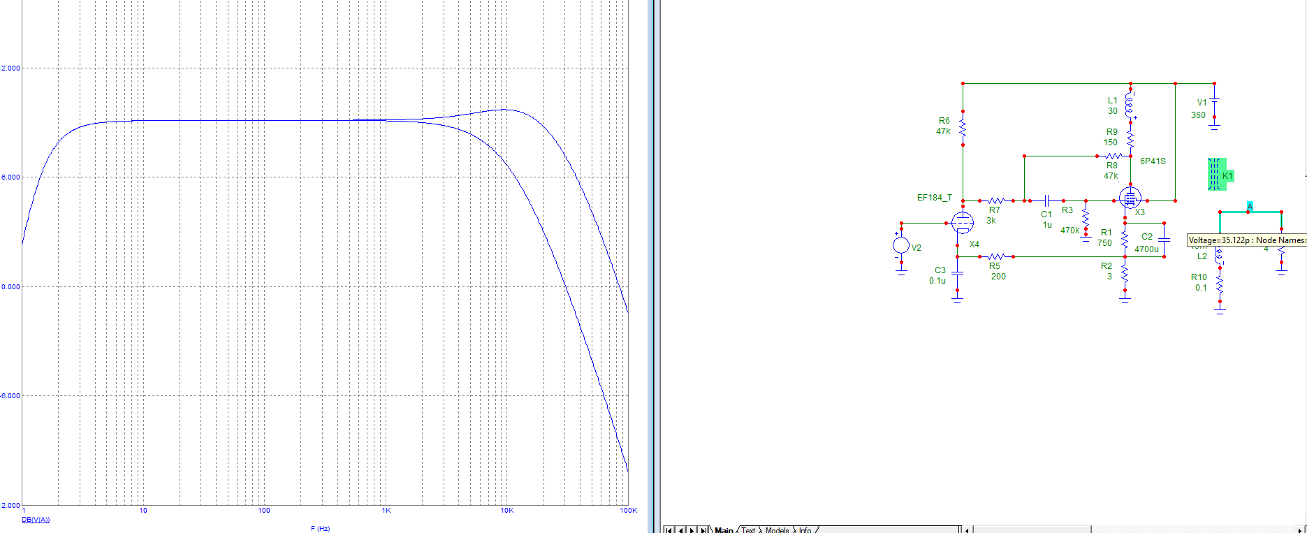

Заодно, чтобы не вставать дважды, покажу, как можно корректировать несекционированные трансформаторы. Я, кстати, больше их не секционирую, или секционирую минимально - одна секция первички между двух половин вторички. Трансформатор берём с частотой среза 11кГц по -3дБ. Лично меня и так всё устраивает и нравится. Я выше 13кГц не слышу нихрена. Но, если у вас другие уши, и сильно надо, добавляем в схему конденсатор С3, и смотрим, что получилось. Верхняя граница АЧХ сдвинулась вверх до 36кГц.
Дело в том, что если трансформатор несекционирован, то мы имеем дело с фильтром НЧ 1-го порядка, образованном индуктивностью рассеяния и сопротивлением нагрузки. А спад -20дБ на декаду легко правится всего одним конденсатором в нужном месте.

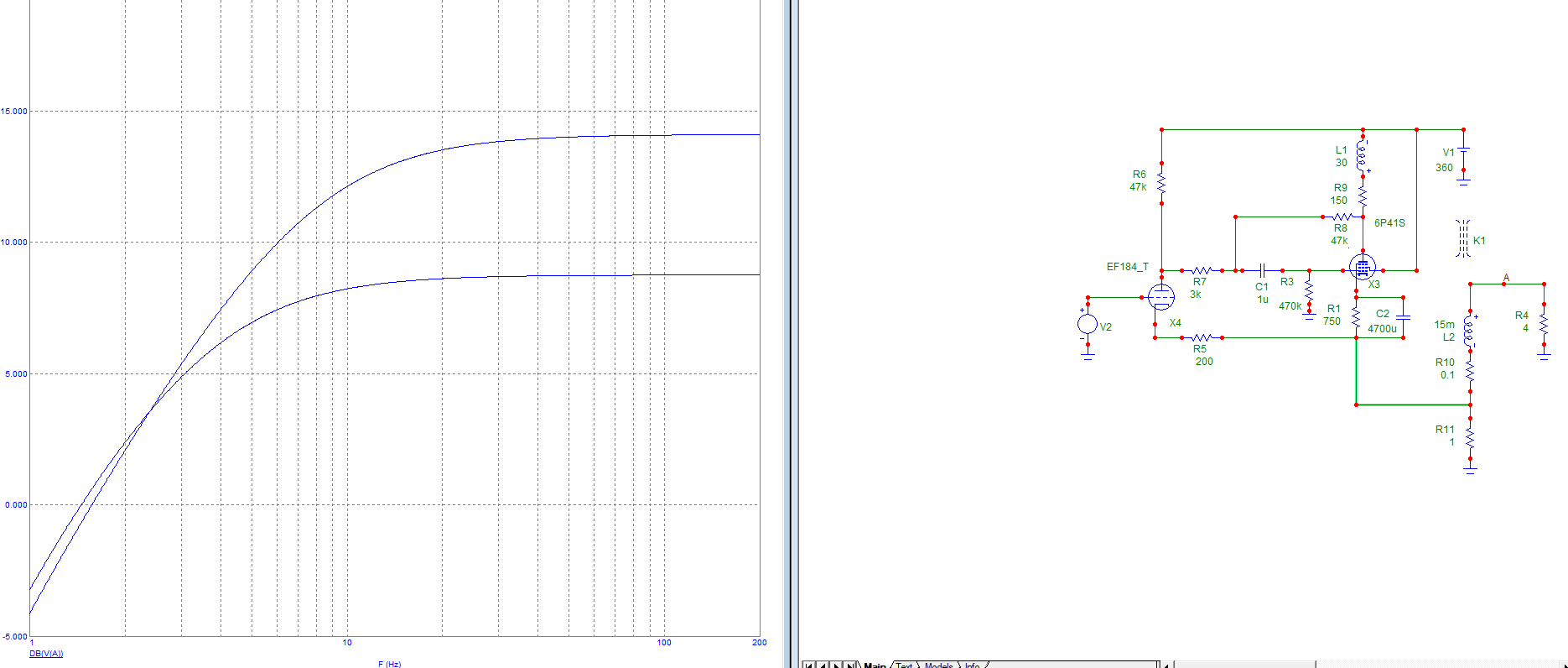

Смотрим, что получается, если сделать ПОС после трансформатора, из цепи вторички. Нелинейность АЧХ только увеличилась - всё с точностью до наоборот.

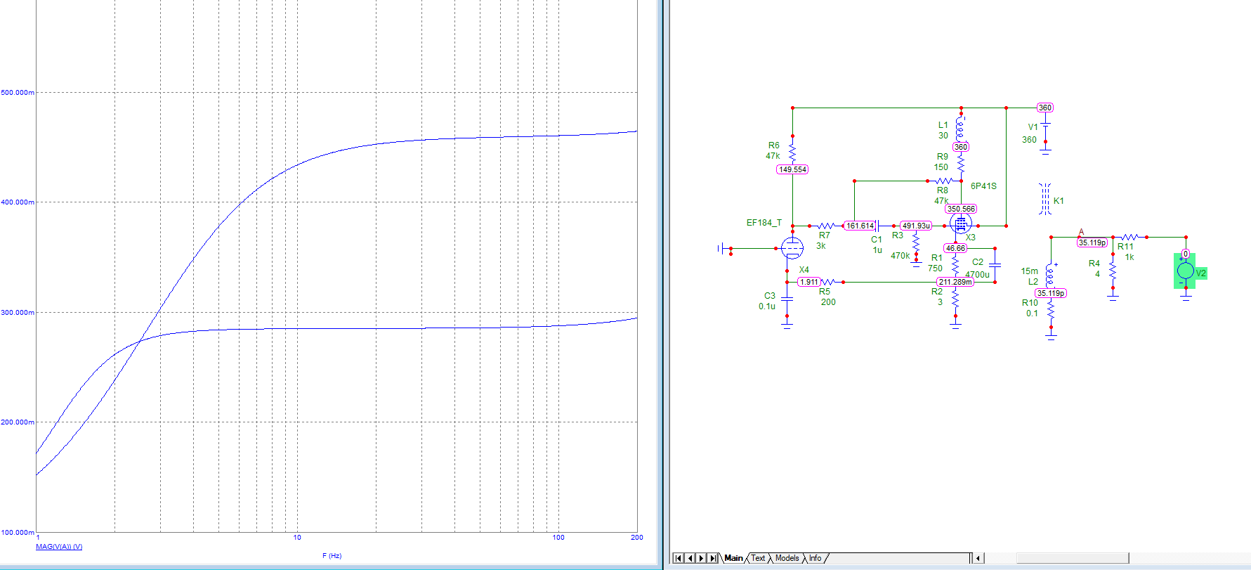

Вот что происходит с выходным сопротивлением. Измерено методом эквивалентного генератора, ток амплитудой 1 Ампер, подключено к выходу. При R3=0 Rout=0.458 ом. При R3=3 ома Rout=0.285 ом. Обратите внимание, что сопротивление вторички 0.1 ом.
