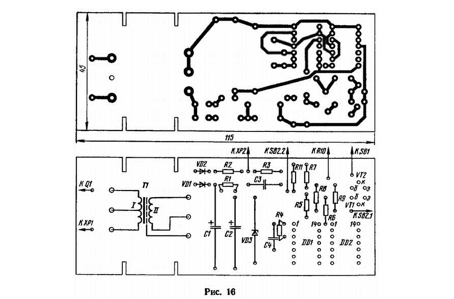

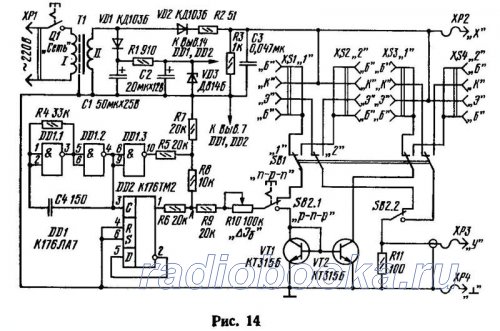

Вот такой я делал:
Журнал Радио 197...г. Для начинающих раздел. "Характериограф транзисторов" Очень простой, очень удобный. Сразу два транз-ра можно испытывыть и делать"сверхтонкий подбор" пар. Особенно разной проводимости. В рукопашную дурдом, с прибором только успевай вставлять.
Но более нужным и удобным оказался визуальный контроль диодов, стабилитронов, светодиодов итд. Там где ВАХ чупакабра. Моментом видно что и как. График на экране, стрелочкой на тестере не заменить. Диф. сопротивление на экране, это не циферки на листочке.
дело за малым, вспомнить номер того Радива. Авось там и плату печатную дали

Так в Радио и был в начале этот цикл статей по работе с осцилом. Книжечка отдельная вышла, есть у меня. А марка осцила роли не играет. Главное принцип и возможность расширения простых измерений.
полный набор приставок в книжке.
А! так автор этой приставки -Нечаев из Курска. Нынешний главредактор Радио.
Все его схемы простые и на диво правильные. очень грамотный инженер .

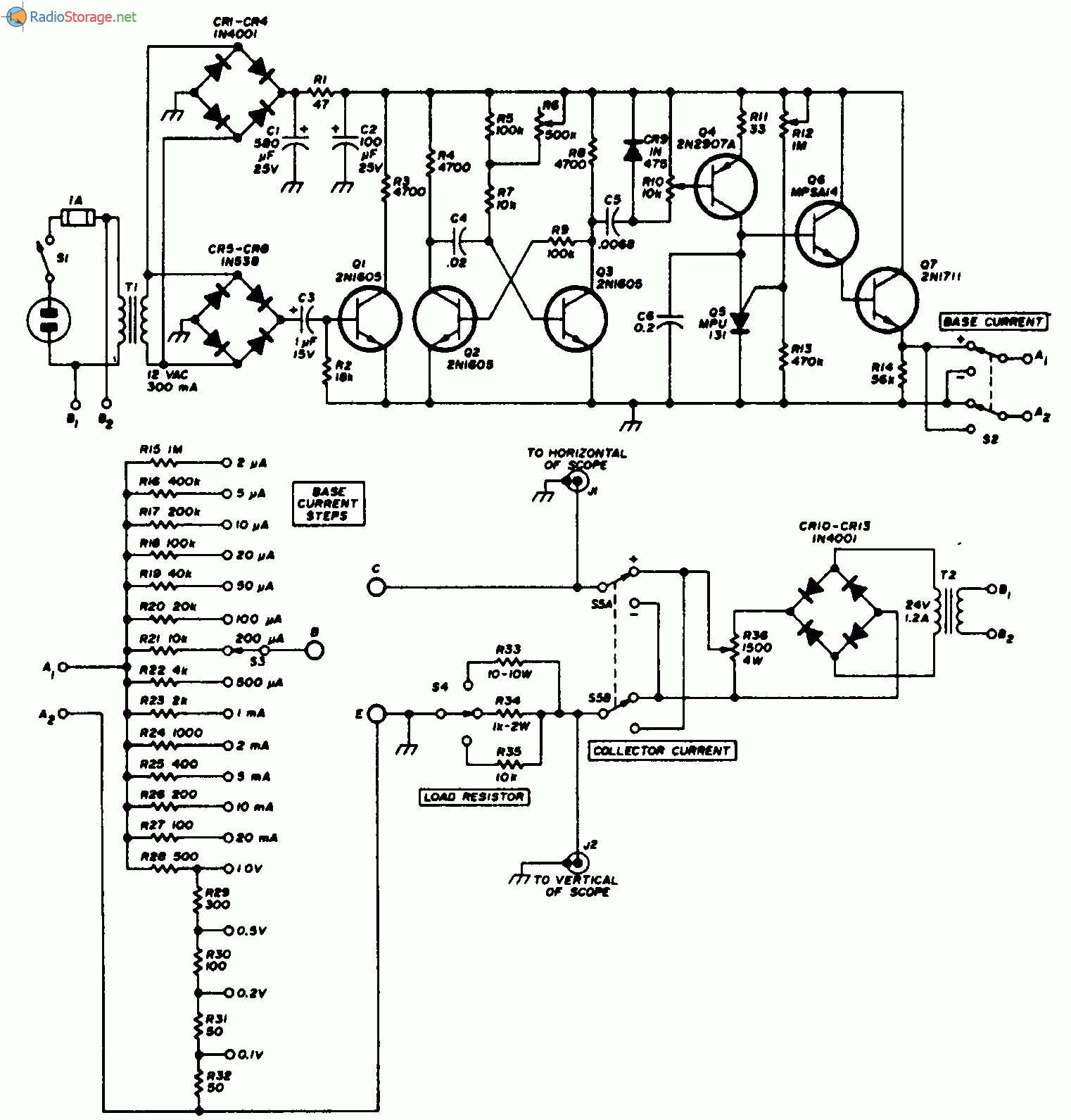

Так это характериограф для маломощных транзисторов, а актуальнее было-бы для силовых
