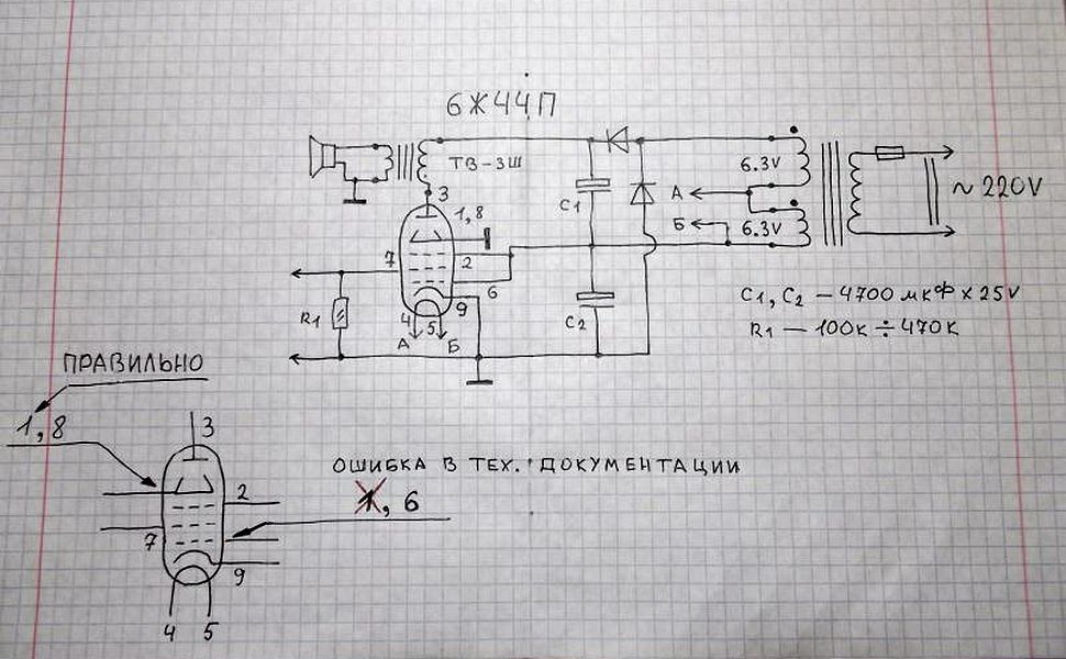

Сегодня смотрел доки наткнулся на схемы ламповых усей от мизерного напряжения анодов от 24 до 40в звучат как в громкий человеческий голос, шикардос махонький да удаленький )
Одна из ху:
То что доктор прописал для прикроватных бубнитол.
На самом деле тема интересная!
Одна из ху:

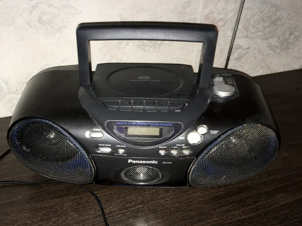

Радио магнитолу Panasonic RX-D25 подарю.
СиДи не работает. Деку проверить нечем. Радио ФМ ловит прекрасно.
Отдано
Эх, упустил свое счастьице. Такую цацу купил бы взамен рассыпанной от времени магнитолы, служит с 90-х и еще работает, радио крутит утром.
Так у вас силовой транс в схеме есть, какая разница уже от какого напряжения питается схема. Одноламповый усилитель сделать не сложно.
Силовой маленький, а не дура неподьемная, выходной с ноготок, это не много разный подход.
Второе, можно с аккумулятора питать усь.
Так это посчитать не сложно. Все зависит от того, какую мощность вы хотите получить. И в каком виде, триодную или пентодную с ОС.
Ватта за глаза, чем меньше усь тем лучше.
Схема выше громкий голос человека в описании так написано.
6С45П вам хватит. 200 - 220 Вольт анодного. Гляньте схемы ушников или преда от Шалина. Это готовый мощник.

Не нравится 45, возьмите 15-ю или любой пентод в триоде с высокой крутизной.
При анодном 12 Вольт - только транзистор, да и 40 тоже мало, хотя бы 80, можно попробовать 6С46Г.
Есть ещё 12AU7 (12AU7WA, 6189, ECC82) наш аналог вроде как 6Н5П.

Запитать накалы пары ламп , включенных послед-но на 12, 6, от того же кирпича 19вольт через гасилку. а от 19 вольт анодную цепь . И накальник не нужен.
Есть БП от принтеров сделаны оч. качественно правда напряжения другие, посчитать делитеь можно пробнуть.
Блоки компактные, нафиг сетевой транс не нужен.

В телевизоре 3УСЦТ питание 130 в и 15 в , запитывал им ламповый унч вместо штатного на 174ун7, лампач был на 6П31Б и 6н16б драйвер. Звучало сильно интереснее родного усилителя.
Еще вариант мелкие 12 вольтовые трансики на Ш железе.

Лампу нагреть не вопрос, другое в полный рост: анодное -раз. Выхолник-два, раскачка лампы- три. Можно применить лампу с усилением под 40, скажем, 6Ж43П, 6Ж9П, 6П15П. Тогда драйвер не нужен. Но выходник остается.
СРПП на 6с19п и выходник в виде обычной 12-в понижайки. Звучать будет.

СРПП на ней взамен 6С19П ну очень красиво звучит. Дядь Вас свидетель.
19-м в СРПП драйвер нужен и питание высокое, а так - хороший вариант, конечно и мощный.
