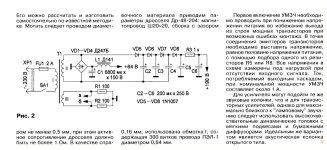

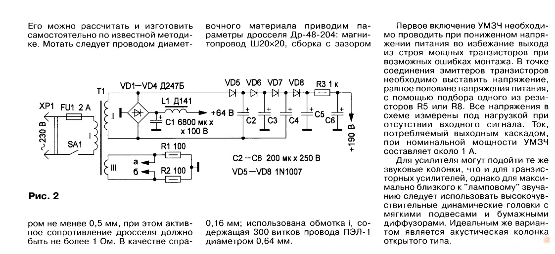

Будешь смеяться. Но есть схема, где анодное добывается вот так
    221.8 KB · Просмотры: 207
При показе такого огрызка желательно давать даже не ссылку, а хотя бы информацию откуда взято, например, Р-1969-3, уже понятно. Тогда тем кто хочет разобраться, будет проще. Без такого уточнения - это "цитата выдернутая из текста".
Схема взята отсюда же, с форума, гибридник на полевиках с лампой. Унисон какой-то. Журнал не Радио, какой-то новодел. И принцип дОбычи напруги от схемы унча не зависит кагбэ. Кому надо разберется.
Интересовала именно схема умножителя, остальное есть и так.

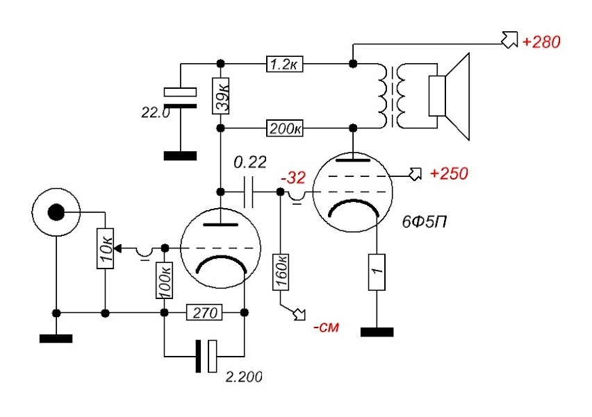

Полистал страницы старой литературы, оптимально остановился на одной лампе 6Ф5П будет компактно, вся развязка на панельке лампы.
Триод усиление 70Ку не хухры мухры.
Пентод 9вт на аноде, 2вт на сетке уже что то.
Запитать бы усь на пониженом красава было бы )
    45.9 KB · Просмотры: 226

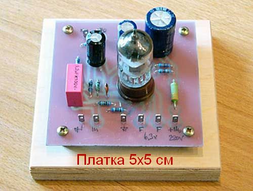

6Н23П по схеме спарки, - усилитель+повторитель, трансик через емкость, питание хоть 20 вольт, как-то будет звучать.
Ковыряю книги пока не нахожу подобное усь на 1 лампе.
Робертовичу что выложил схему Влада Пронина РЕСПЕКТ!
Найти сайт /konstrukciiotua1ong2str/home не удалось открыть. ((
Палыч последние годы жил в украинской деревне, выкладывал фотки из окна с видом на поле картошки. До последнего сочинял схемы , паял разные кунштюки. Увлеченный , увлекающийся человек, рукастый, головастый и ушастый. Светлая память.

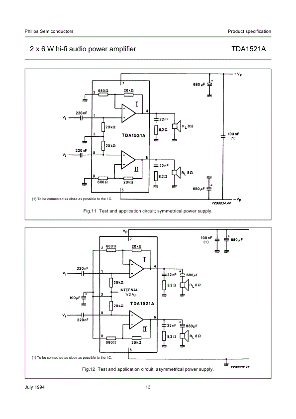

Это круто! Деталей почти нет.
    25.6 KB · Просмотры: 204
Вот о таком включении я говорил выше, но лампу лучше брать с большой крутизной, поднимется чувствительность.
Схема с транзистором - рабочая. Я пробовал с 6П15П.

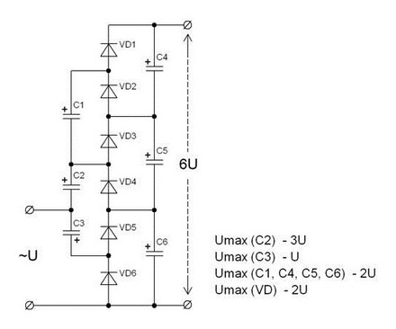

Удвоители я еще воспринимаю, а к остальным умножителям отношусь сильно скептически, никакими умножителями из 12 В не получить 300 В, а спомощью трансформатора (неважно - импульсного или обычного) - можно, но опять мы возвращаемся к трансформатору.
...к остальным умножителям отношусь сильно скептически, никакими умножителями из 12 В не получить 300 В.
Эти умножители появились ещё когда журнала Радио и в помине не было, что касается 300в не нужно фантазировать разговор идёт до 80-100вольт.
Отличная нагрузочная способность!
Удвоение, ток в 4-5 раз МЕНЬШЕ, учетверение в 10 раз меньше, и тд. А вам надо это?
