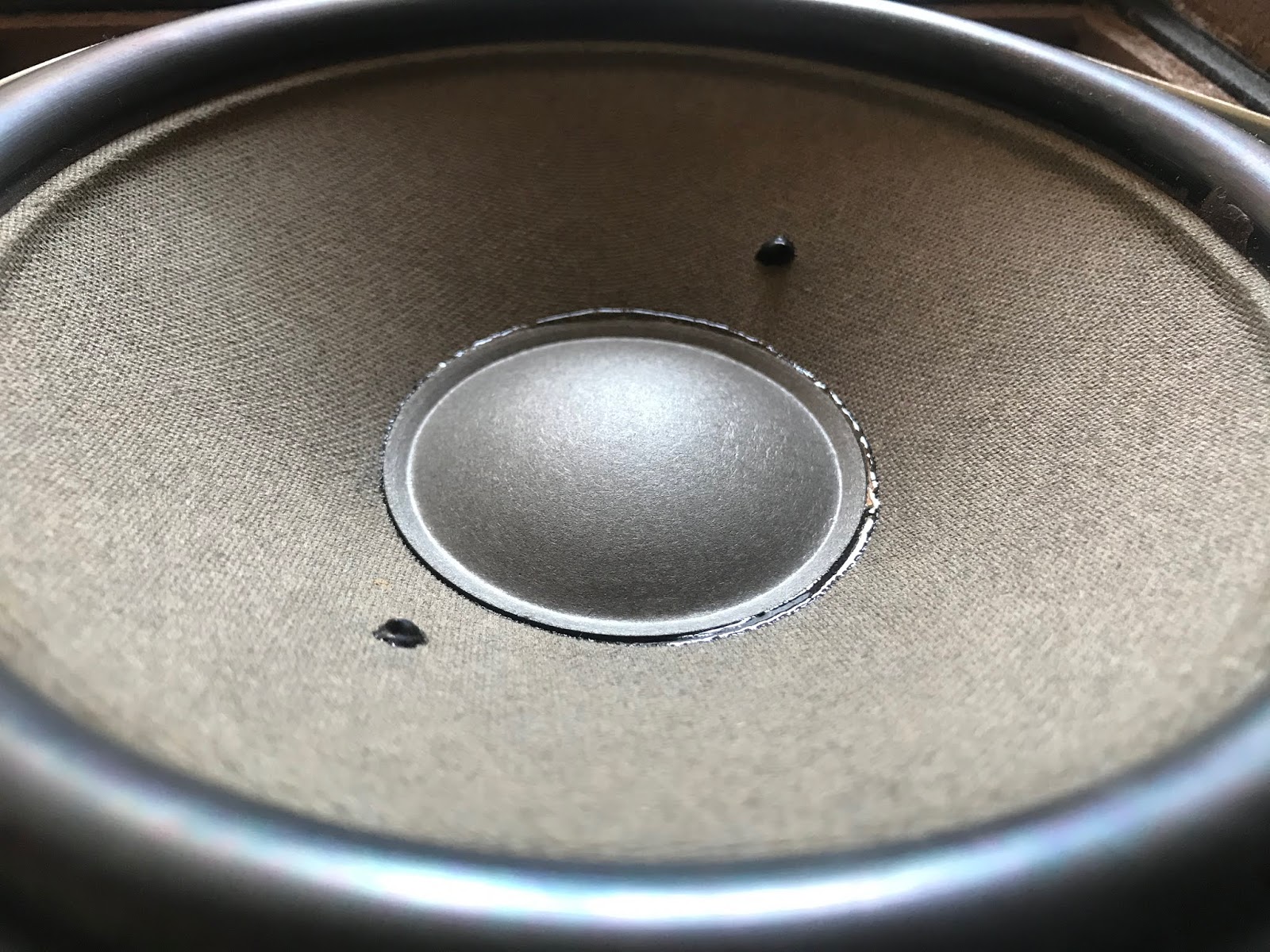

Купил пару винтажных 8" динамиков Grundig 7019-004 хочу собрать на них ас и использовать в мастерской где повышенная влажность, (что бы сохранить) чем можно покрыть диффузоры не увеличив их вес и что бы не повлияло на звучание , есть мысли аэрозольная краска для кожи (почитал состав содержится силикон какое процентное соотношение не указано но он достаточно тяжёлый сам по себе), кто что может посоветовать без силикона, бумага на вид с завода вообще без пропитки
Прополис.
Водостойкость здорово увеличивает, на звук (по моим наблюдениям) не влияет.
Прополис.
За прополис слышал но это как пропитка она наверное вес увеличит
5-7% это прибавка к весу дифуузора будет или сухой остаток ?
Это прибавка к весу. Речь конечно же о весе голого диффузора. Т.е. рост ммс будет раза в 2-3 меньше, ведь подвес/катушка и т.д. не потяжелеют.
