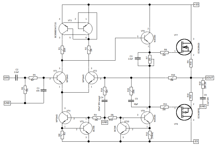

Просто думаю, вот оконечник я сделаю (кстати, немного упростил и переразвёл первоначальную схему, в следующем сообщении прикреплю), а ведь надо ещё как минимум RIAA-корректор и темброблок сделать. Можно, конечно, не особо заморачиваясь, содрать что-то чужое на полупроводниках, но хочется, как всегда, пооригинальничать, поинженерить :)

Изменил только стабилизаторы питания первого операционника, заменив достаточно дорогие и дефицитные микросхемы на обычные 7812/7912, выбросив заодно резисторные делители, устанавливающие выходное напряжение. Поскольку питание схемы выбрано +/- 35В, а это предел для 7812/7912, часть напряжения погасил стабилитронами.
Второе изменение - интуктивность на выходе заменил на вертикально стоящую, так она занимает меньше места. Ну и расположил электролиты более рационально, и как-то так получилось, что уменьшились габариты платы :)
Смотрите сами (формат, как обычно, PCAD2006)

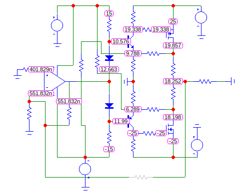

Симулякр Micro-CAP утверждает, что схема находится в режиме жёсткого В. Надо что-то делать :)
    17.5 KB · Просмотры: 247
    15.6 KB · Просмотры: 228
Пара резисторов по 1 ком задают ток через резистор смещения выходных транзисторов. там около 60 мА, ток делится между б-Э драйвера и выходного транзистора, ток покоя через выходные транзисторы больше, нежели через драйверные, я лишь заменил источники тока в схеме Лачиняна на резисторы и повышенное питание к ним. Работала она при мизерном питании тоже. ступени нет в принципе.
У вас неверно нарисовано. Выходные триоды все привязаны к шине +-25 вольт, от 56 питается лишь резистор смещения баз выходных транзисторов. И там 1, 25 вольта примерно

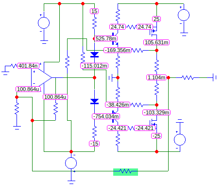

А, тогда другое дело. Правда, симулякр предсказывает некоторый перекос, но это корректируется.
    16.8 KB · Просмотры: 235
А! Перекос там обязателен, у N и P разные пороги открывания!
Чем эта схемочка хороша, экономия на выходных транзисторах , пара идет вместо двух пар, как в схеме Агеева за 1985 год и входное сопротивление большое. Цепляется что хочешь в качестве драйвера. Лачинян пишат, что его УНЧ работает годы у музыкантов, выдает 200ватт в колонки и еще не ломался. И музыканты довольны звучанием очень.

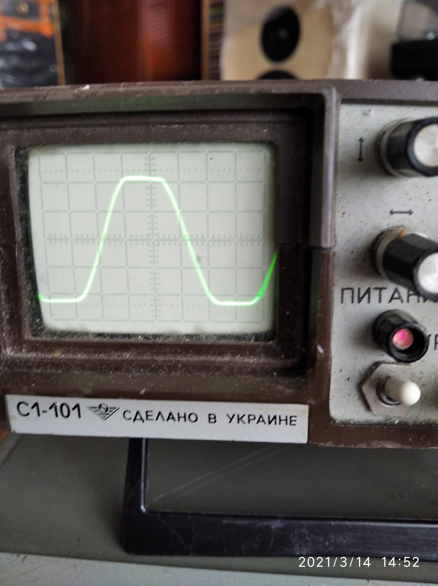

Ну вот я отмоделировал эту схему с ООС и без оной (ООС охвачен только ОУ). Без ООС схему перекашивает и в нагрузку (выбрал 6 Ом) прёт +3 ампера (напряжение, соответственно, +18В). Стоит только включить ООС, как Uвых = 1 мВ с копейками.
Выходной каскад с усилением в пару раз разгружает операционник, избавляя его от применения летающего питания и связанным с этим проблем .Схема устойчивая, полоса широкая.Термостабильность намного выше чем с биполярными на выходе, здесь пара диодов держат ток покоя драйверных транзисторов, а выходные не уходят в разогрев в силу особенностей латералов. Звучание может оказаться очень интересным
В отличие от симулятора, в живом макете схема совершенно устойчива как самостоятельный выходной каскад, никого никуда не перекашивает, все живы.
Забавный эффект: если оторвать резисторы в эмиттерах драйверных транзисторов от земли, заменив одним междуэмиттерным транзистором, все остается как было, но усиление снижается до единицы, каскад становится повторителем . Можно вместо операционника применить драйвер вот такой.
Он просто роскошный и устойчиво гработающий, с размахом практически до питания и в полосе до 400 -1000кГц.
