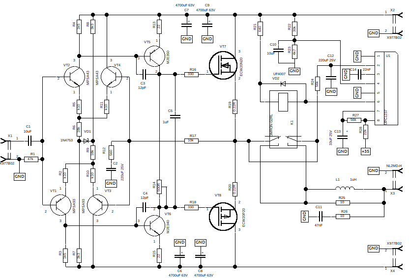

Воот. ещё один не въехал в смысл стабилитрона промежду ног у дифкаскадов. два по 25 это 50. А стабилитрон 30-вольтный. И уже при два по 15 в на плечо он открылся и ЗАСТАБИЛ ТОК ОБОИХ ДИФКАСКАДОВ. После чего хоть два по 50 делай- ток покоя вашего выходного каскада не увеличится. Выкиньте вашего симуля в мусор.
Нее, рано Micro-Cap на помойку.
Посмотрел ток через стабилитрон при +/-25 и +/-45 питания. И вот что я вижу:
при +/-25 ток стабилитрона (и обоих диффов) = 1.141 мА
при +/-45 ток стабилитрона = 2.077 мА.
И что характерно: 45:25=1.8
2.077:1.141=1.82
То есть изменение напряжения питания приводит к пропорциональному изменению тока через стабилитрон.
Может, это из-за того, что стабилитрон стабилизирует приложенное к нему напряжение, причём стабилизирует как раз за счёт изменения протекающего через него тока?
Уж лучше бы между диффами поставить ГСТ на паре транзисторов...
Ток покоя выходных латералов тоже меняется с 55мА при +/-25В до 155 при +/-45.
С резисторами в хвосте дифкаскадов ток летает в разы от 15 до 25 в на плечо, разгон и улет полный. А под 45 в убираем его регулятором смещения и пошли спать.

По поводу вопроса по схеме #58:
Обычный двухтактный дифференциальный усилитель. Ставить туда токовое зеркало не надо, шумы вырастут. Какой смысл в нем? Сделан с плавающим питанием. Как бы всё стандартное. Выросло напряжение-вырос ток. При изменении напряжения питания необходимо пересчитать соответственно резисторы.

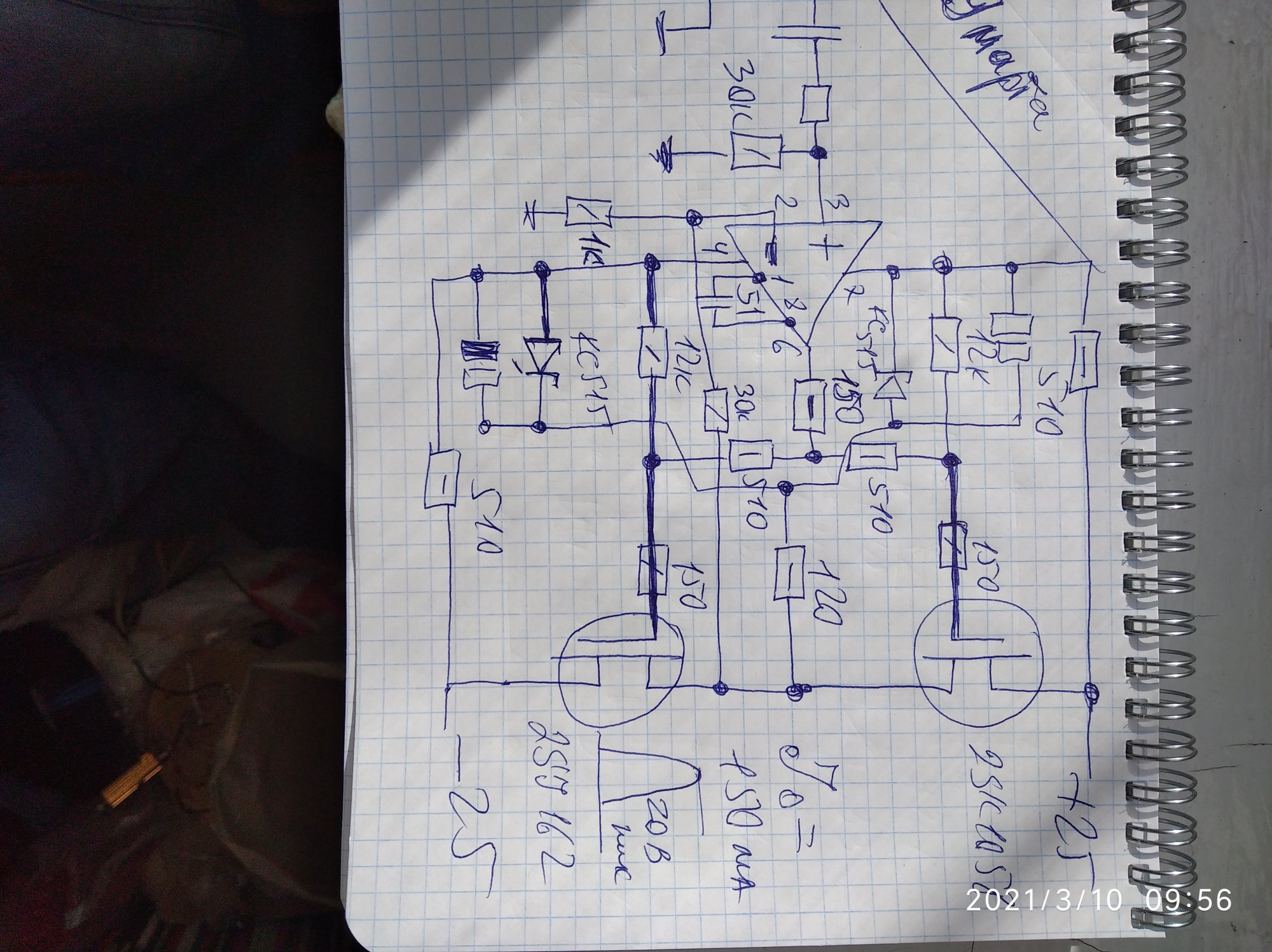

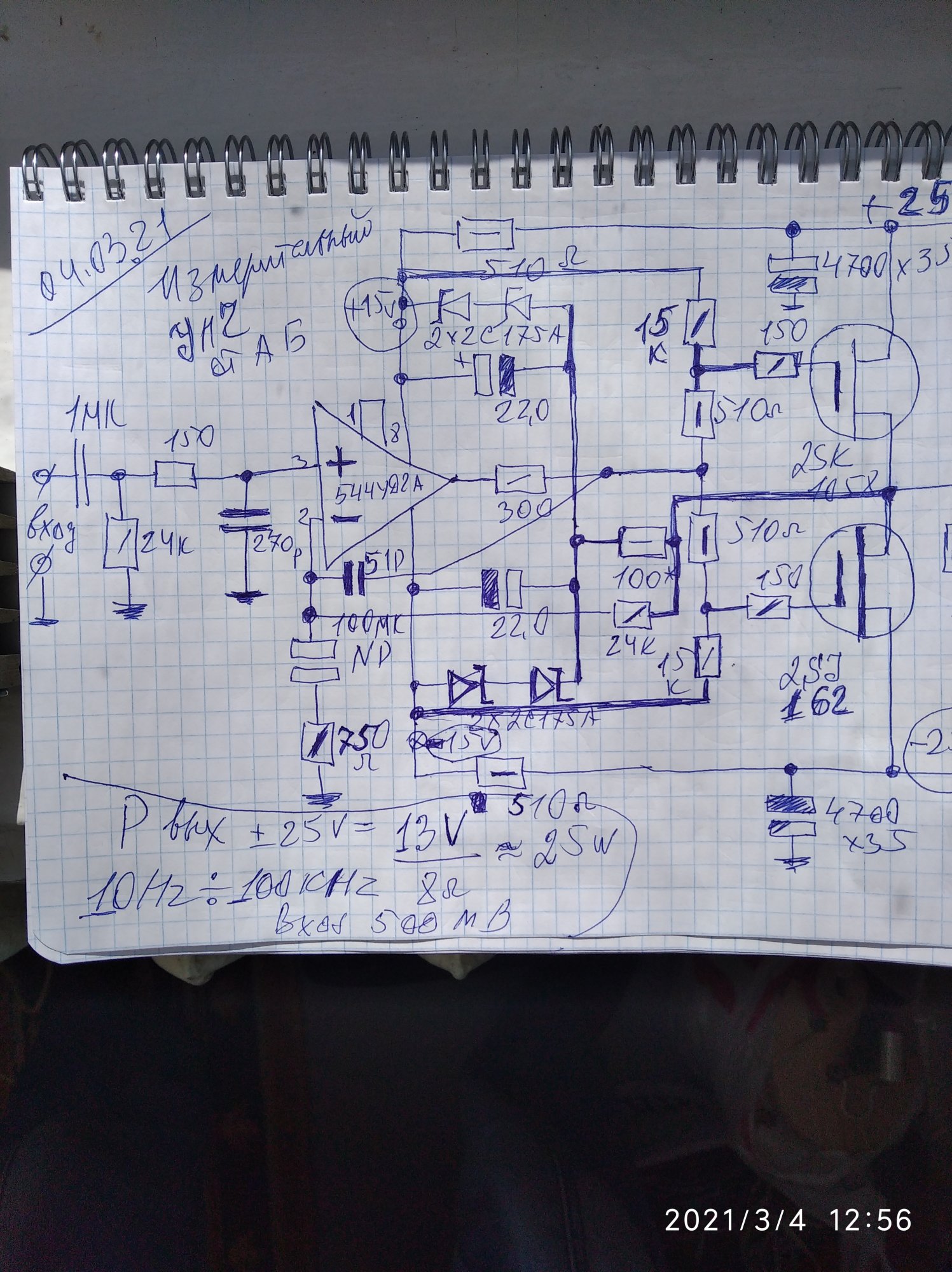

А что за первая схема на опере и паре литералов?
Вот она, в двух лицах, рабочая в устройстве и макетная, проверенная .

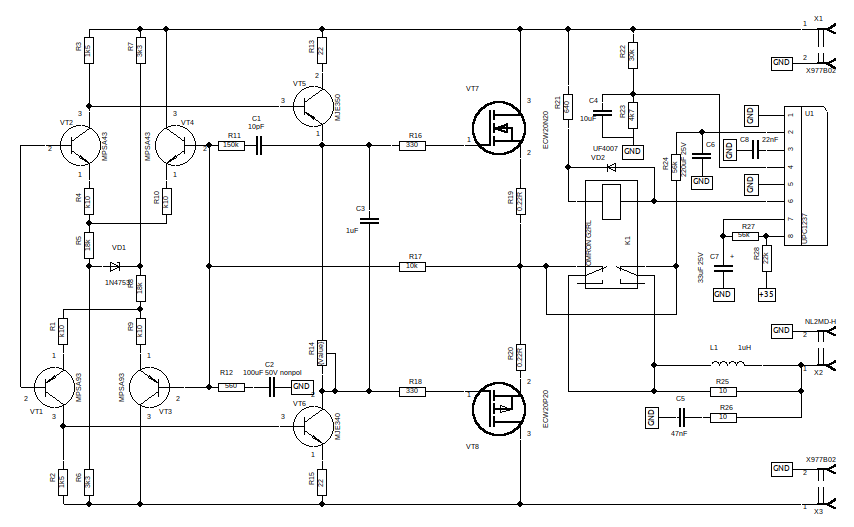

Сразу в бой. С1 R11 C2 R12 долой, это ошибка , намеренная или нет, но не работает схема с этими цепями. Нужны емкости между базой и коллектором обоих драйверных триодов. по 12 пик и всё.

Повозился я с нашим 544УД2, выяснил причины его неустойчивого поведения и что с этим делать.
Оказалось, реализовать максимальное быстродействие и полосу с разорванной коррекцией 1-8 выводы , можно, если микросхема замкнута сама на себя, без дополнительных каскадов внутри общей оос. С усилением выше 20 там все в порядке с устойчивостью и формой импульса.
А если мы цепляем к оперу выходной каскад, то коррекцию нужно вводить, в случае с парой латералов мы между выводами 1 и 8 паяем емкостишку на 51 пкф. Скорость чутка падает, полоса суживается , скажем, с 4 МГц до 1, но тоже неплохо.
C2R12 никак нельзя долой - они входят в цепь ОООС по переменному току (по постоянке там к.у.=1). Убери их - и по переменке тоже к.у. станет 1.
Понял, там буквы мелкие. И посчитал обе цепи одинаковыми, вычистил ООС заодно.
Вот правильно говорят, что спешка нужна только при ловле блох, да и то... VT5 второпях нарисовал неправильно. И с реле тоже косяк вышел, спасибо IgorE за то, что носом ткнул.
Вернусь домой, исправлю, заодно и входные цепи и клемму дорисую. Ну и, соответственно, цепи коррекции откорректирую.

Ну вот вроде теперь всё исправил.
