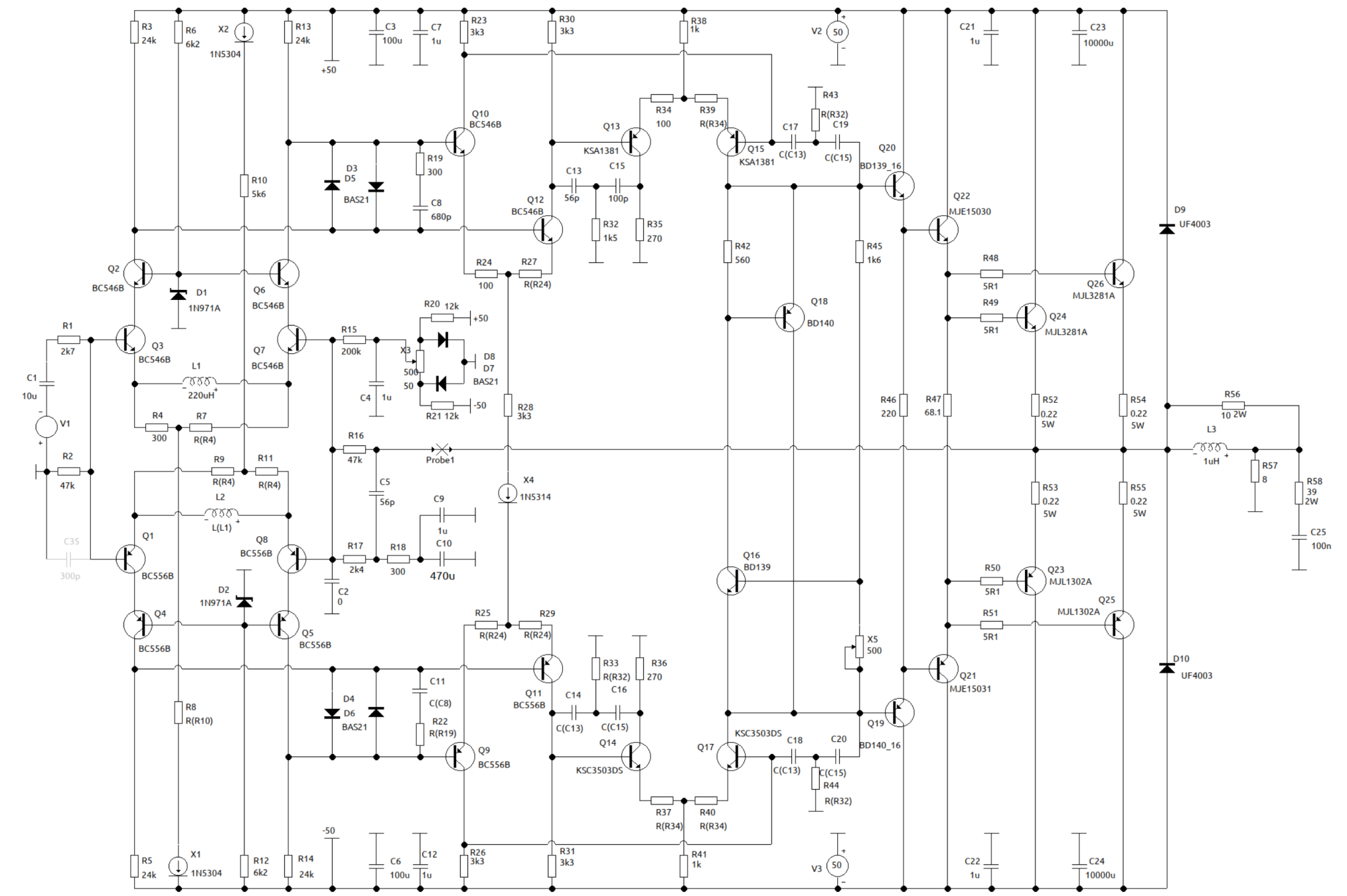

Простой УМЗЧ

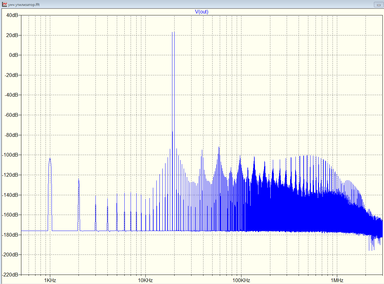

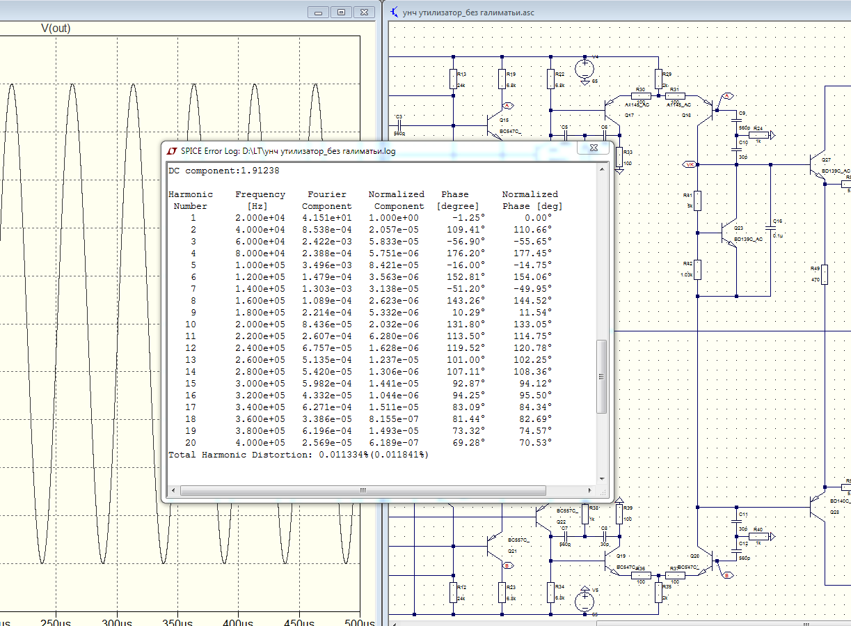

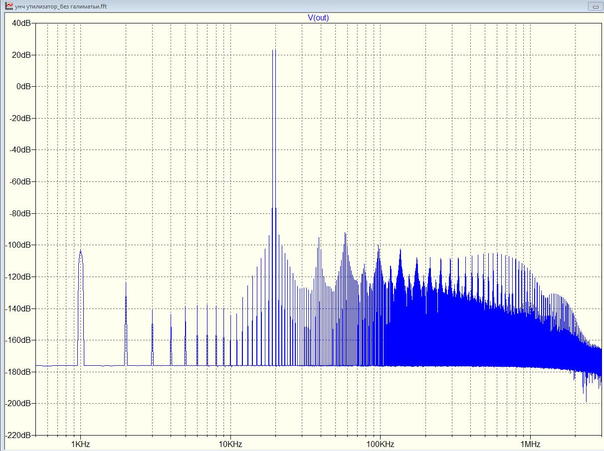

Да выше уровня шума.
И это еще все при стационарном сигнале, на синусе, да на резисторе вместо АС.
Если смотреть от пика сигнала частот 19 и 20, то самая высокая гармоника отстоит на 140 дБ. Это правда выше уровня шума? А уровень шума тогда каким должен в норме быть?
По стандартам "глубокооосников" не меньше -240 дБ. И это только в этом году.
В следующем придется понизить еще на 40 дБ. Прогресс ведь не стоит на месте.
Так и думал, что это спектр схемы типичного навороченного глубокооосника. Совершенно не соответствующего теме.

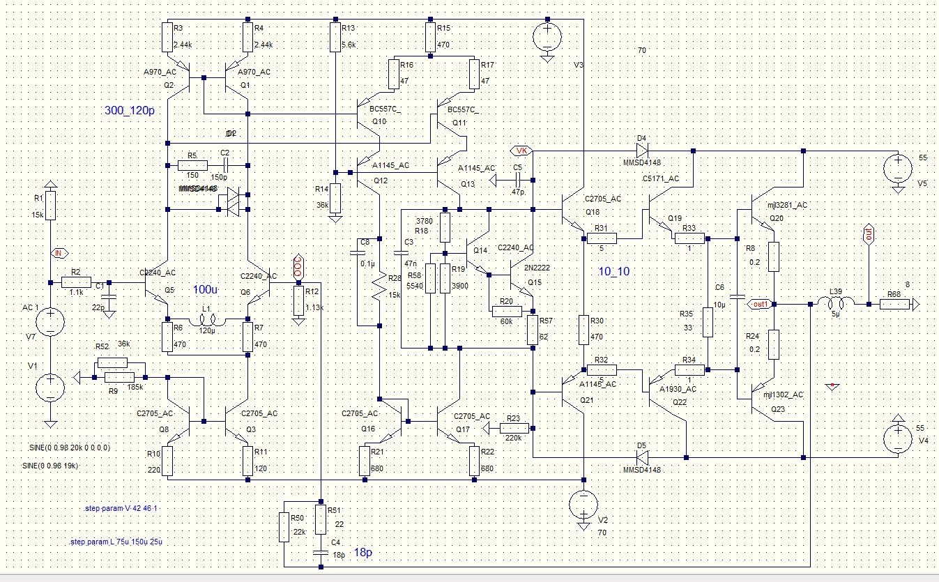

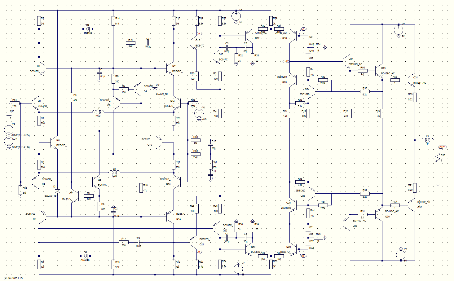

Да какие там навороты... Все просто как дверь.
Ага, четверть сотни одних только транзисторов.
Ну, если ставишь себе в ТЗ получить 100Вт на 8 омах, то навряд ли сильно получится сократить количество камней. Или не получится сохранить приемлемый уровень гармоник.
У меня версий 30-35 тому назад до 50 камней присутствовало. Постепенно отсек то, что можно было отсечь.
Так и не стояла задача сделать сверхрегенераторный приемник на одном транзисторе :)
а на переносном то как всё плохо будет, ойойой.. _da
да ладно, один ОУ заменит кучу кирпичей ненужных.
ЗЫ. неплохо бы шкалу слева иметь в ДБ а не в ю или н.
Там вольты. Привычка :)
В ТЗ было сказано не иметь ОУ в тракте сигнала ;)
Можно только в серво, но и так нормально вышло. С TL071 в серво было почти 100мкВ постоянки, а так меньше 10.
по сути это дискретный аналог ОУ , правда навороченного сверх меры.)) Не ну - впечатляет да.
единственно вместо простого каскода в первом ДК неплохо было бы воткнуть следящий.

А скажите, коллеги, вот такие картинки что могут сказать об усилителе мощности?
При 1В на входе интермодуляционные искажения -60дБ, т.е. 0.1%
При остальных указанных входных напряжениях хорошо поменьше.
Тогда всё хорошо.
А то я уже напрягся, начал думать, что со мной не так :)
Я же этот проект затеял несколько лет назад, когда после ковида заметил, что когнитивные функции поплыли - в качестве прокачки мозгов. Поставил задачу сделать насквозь симметричную топологию без ОУ, на одних транзисторах. Теперь вот думаю, таки пора, наконец, за разводку браться (уже шестой вариант разводить).
Есть и такая версия. Но толку от слежки, если в реальности весь УН будет питаться стабилизированным напряжением?
Ты не прав , слежение к стабилизированному питанию отношения не имеет ! НЕУЛО придёт и лучше меня обьяснит суть слежения во входном дифе .

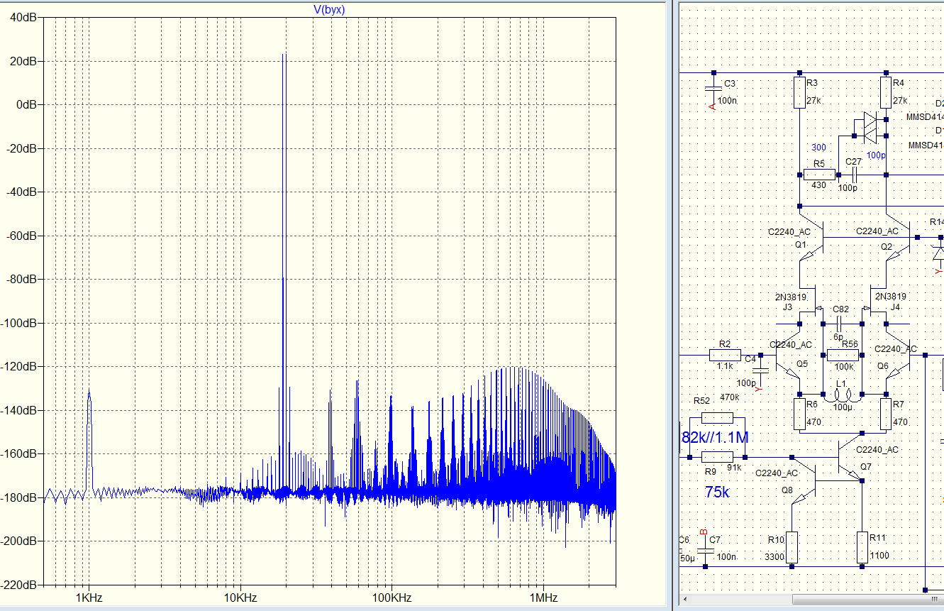

Можно дописать одну строку в настройках IMD:
db(harm(V(Rload))) и естественно линейное отображение.
Типа такого должно получиться:
И будет привычное всем отображение.

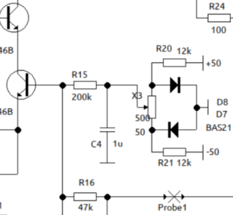

А вот это было свежо:
Не видел ранее такого.
потому что обычно вместо такого интегратор ставят.
патамушто он лучше, эта штука со временем может уплыть куда нибудь.
Вы просто мало сервис мануалов усилителей 70~90 годов прошлого века видели. Сплошь и рядом использовалось такая регулировка смещения. _da

Три каскада тяжело. С активными нагрузками то же петлевое с двух каскадов можно снять и скорректировать проще.
Все просто. Схема работает, к выходным отслушаем. Хотелось на один канал поставить одну микросхему, а она двойная. Не пропадать же половинке, пущай трудятся вместе.
будете смеяться. Но транзисторы Q1 Q2 лишние. Что касаемо схемы в принципе- то это шедевр.
Да нормальная схема, просто опер заменили на усилитель тока. Макетил недавно похожее, на входе мизерный сигнал, на выходе полный от земли до питания.

Считаю, что "простой УНЧ", это такой, который обеспечивает некоторый уровень параметров при наименьших затратах компонентов.
Если условия:
- отсутствие ОУ в сигнале и
- не нужна сверхъестественная сверхлинейность;
то:
- надо жестоко пресекать желание делать симметричный УН - это растрата в особо крупном размере, в лучшем случае - расстрел;
- три каскада - тоже растрата, но статья не расстрельная;
- забыть всяких Хаксвордов, как страшный сон, заграница не поможет, но трёшка Локанти наше всё.

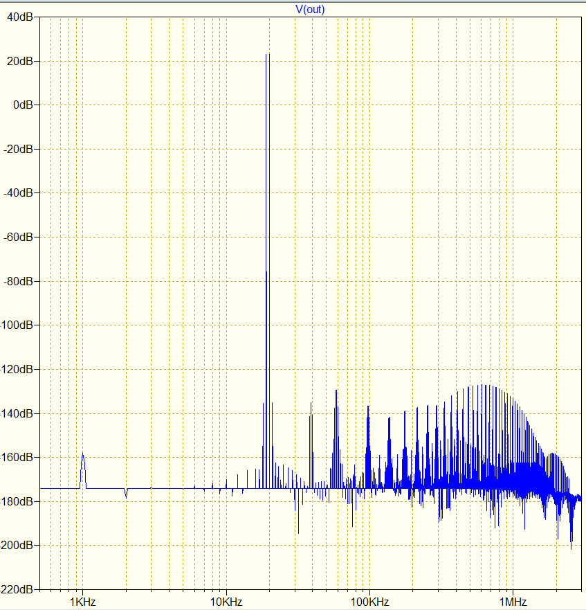

Вот спектр оригинальной схемы (выходное напряжение здесь и везде ниже - 40 В ампл., нагрузка 8 ом):
Спектр без корректора:
Видно, что без корректора меньше высокочастотный фонтан гармоник, всё остальное 1:1. Так зачем лепить лишнее?
А это искажения ВК с корректором и без:
Возможно, я не умею готовить рагу из Хаксвордов, но, с другой стороны, старый добрый источник смещения приготовит любой дурак.
Схема для справки - а то, мож я чего накосячил:

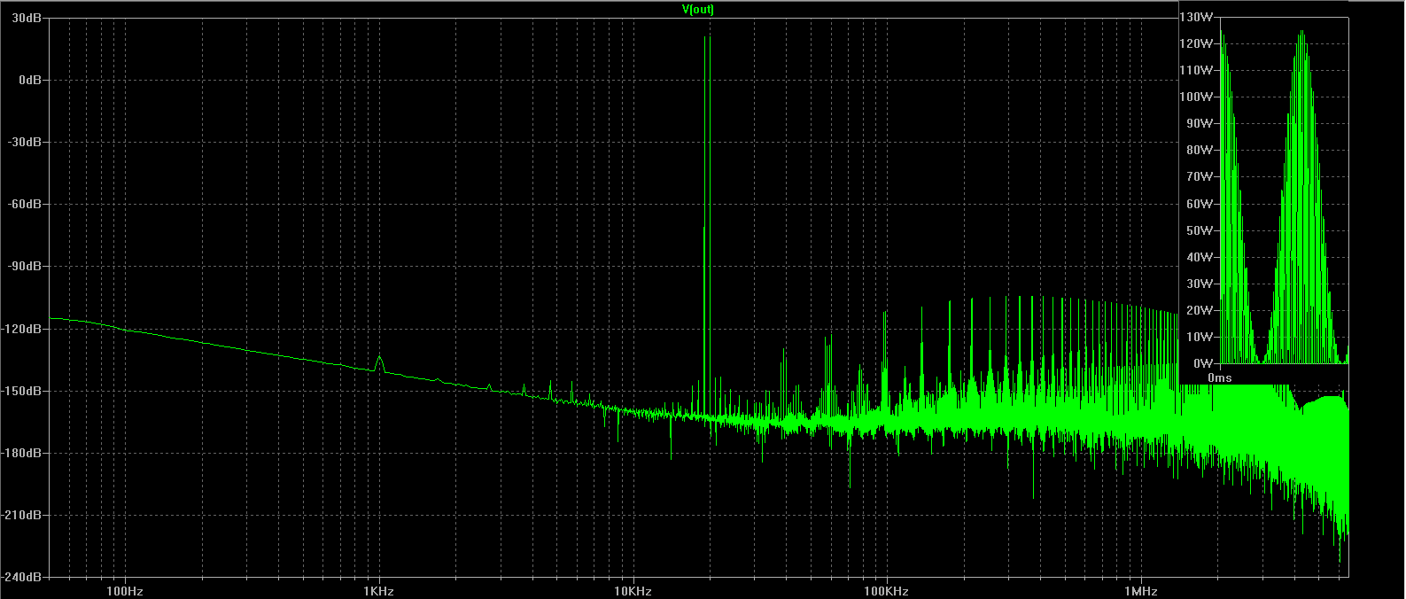

Если соблюсти принципы обозначенные выше, то при резистивной нагрузке первого каскада получается так:
а если расщедриться на два транзистора для зеркала, то так:
С двухкаскадника: диф + диф, получается -180 дБ разностного тона и -160 дБ юбка 18 и 21 кГц.
Это я бы мог назвать "простой УНЧ".
Если условия:
то:

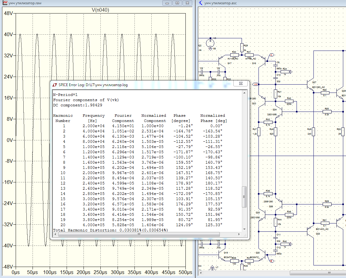

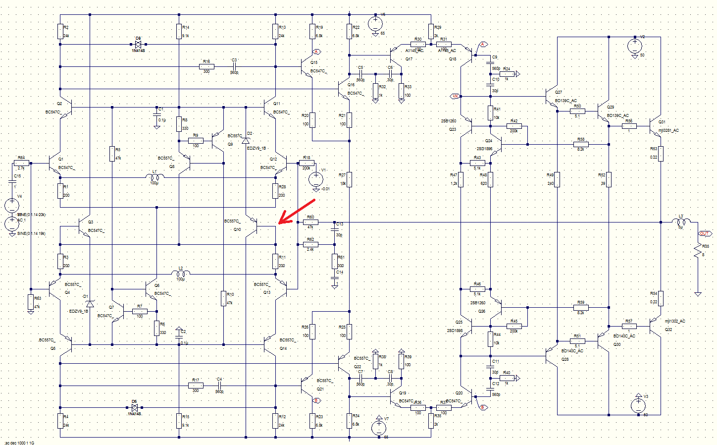

проверил, да есть одна ошибка, немудрено, уж больно дофига всего друг с другом связано.
но главная ошибка в самой схеме- тут входные каскады работают в классе АБ, то есть плечи переключаются. Вот я охренел когда понял. Глубина ООС 100дБ на 20кГц а искажения как будто не выше 60. Короче Утилизатор_1 можно признать неудачной идеей.
Погодите. Может быть, я ошибаюсь, но в хвостах обоих плеч первого дифкаскада стоят генераторы тока, и если плечо закрывается по базе, то по эмиттеру его закрыть проблематично, поскольку ГСТ этому сопротивляется. Или таки я ошибаюсь?

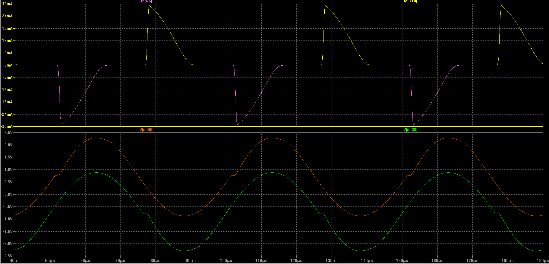

я смотрел как на эмиттерах- коллекторах следящих транзисторов переключение идёт. там наиболее наглядно видно, поэтому вот. И плечи не должны закрываться ни по базе ни по никак.) разве что в клипе.)
Можно картинку глянуть?
токи/напряжения в эмиттерах следящих транзисторов первого ДК.
в любом случае так быть не должно. поэтому такая "юбка" на спектре и получается.
