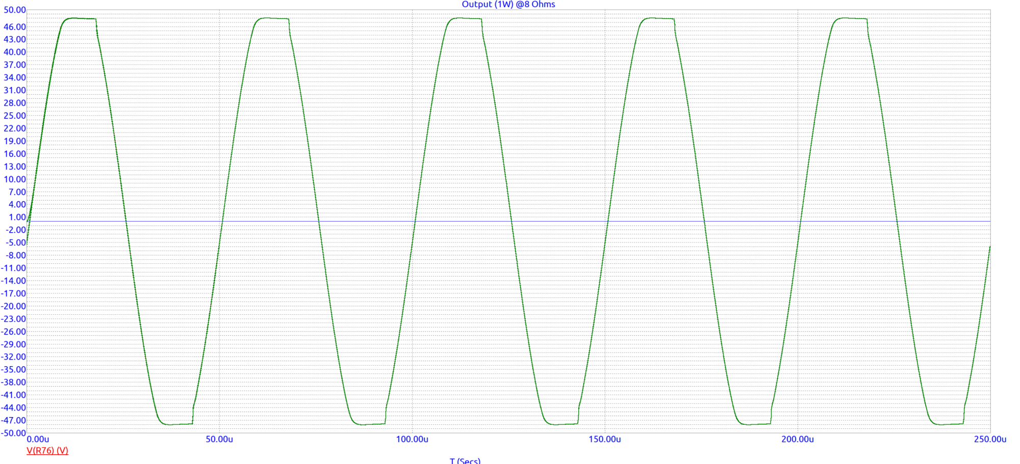

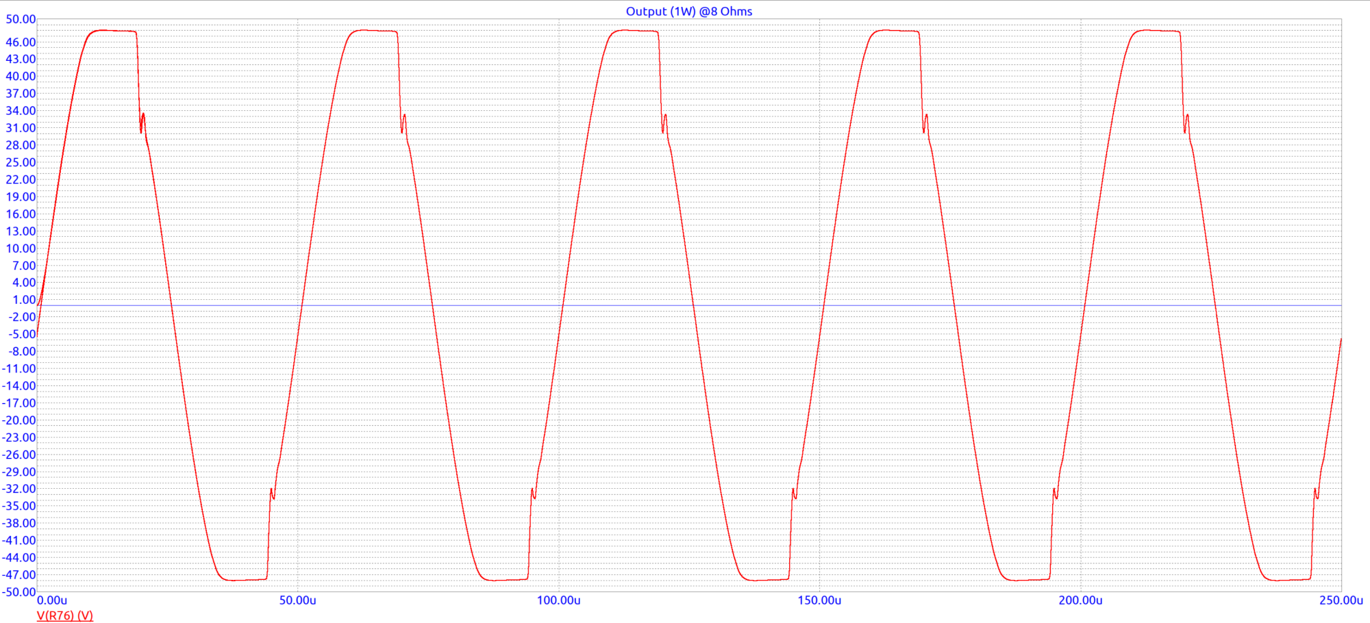

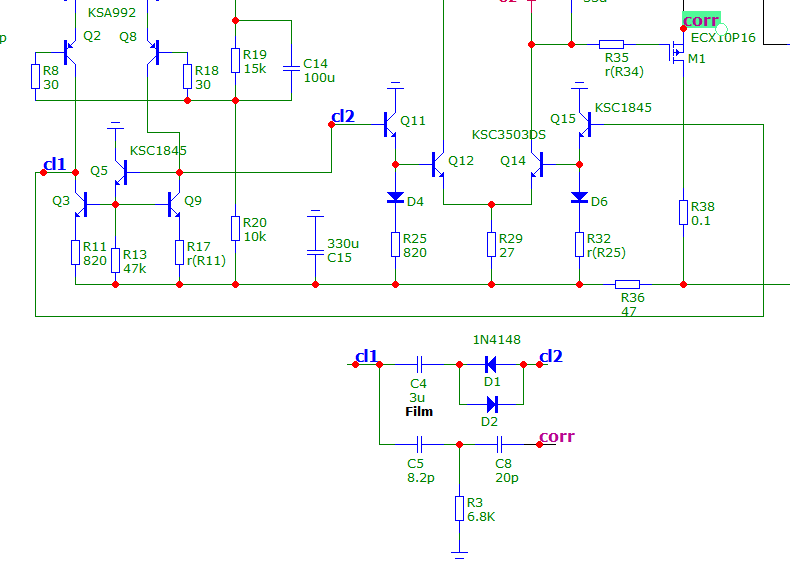

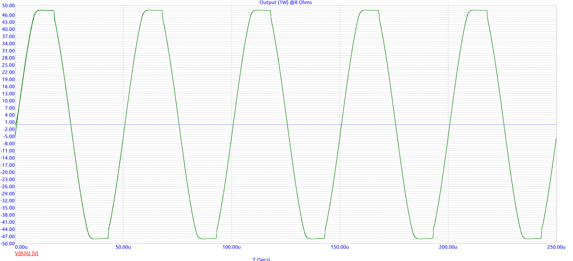

Хорошо, спрошу тогда: как схема входит и выходит из клипа, и почему в УН отсутствуют защитные "отбойные" диоды, по каким-то особым соображениям, или надёжность работы схемы в перегрузке по амплитуде обеспечивается как-то иначе?

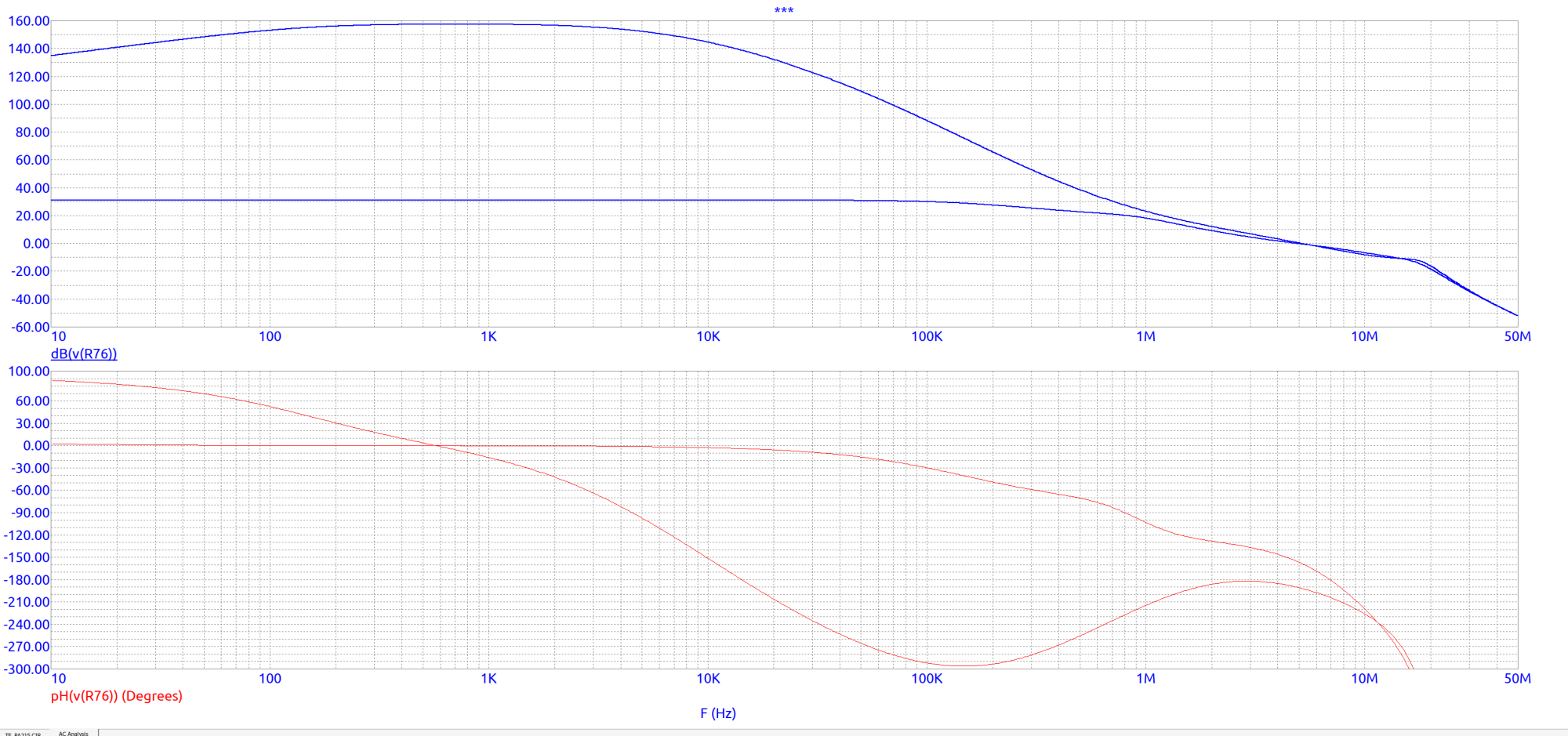

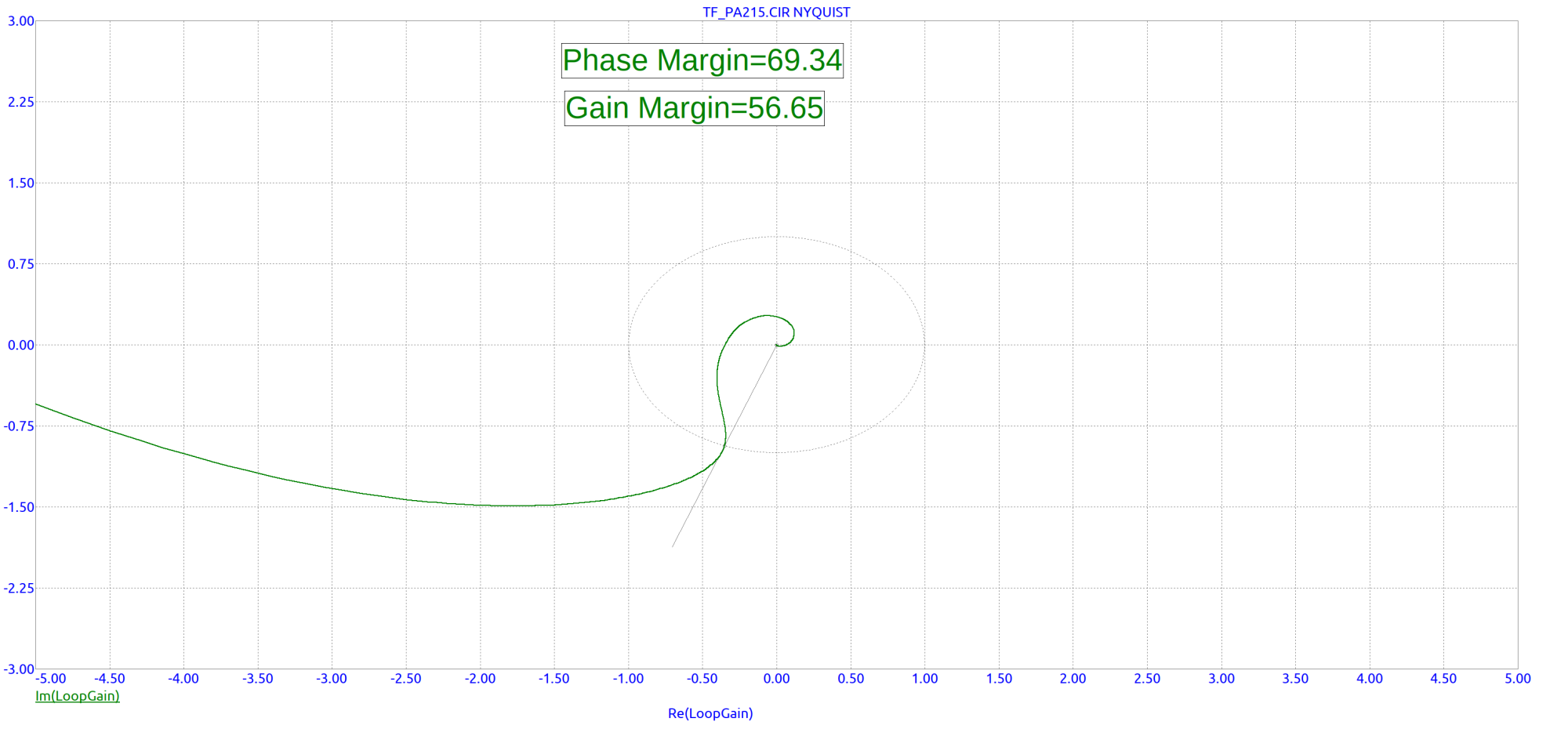

Графики АФЧХ с разомкнутой петлёй ООС также любопытно было бы увидеть.

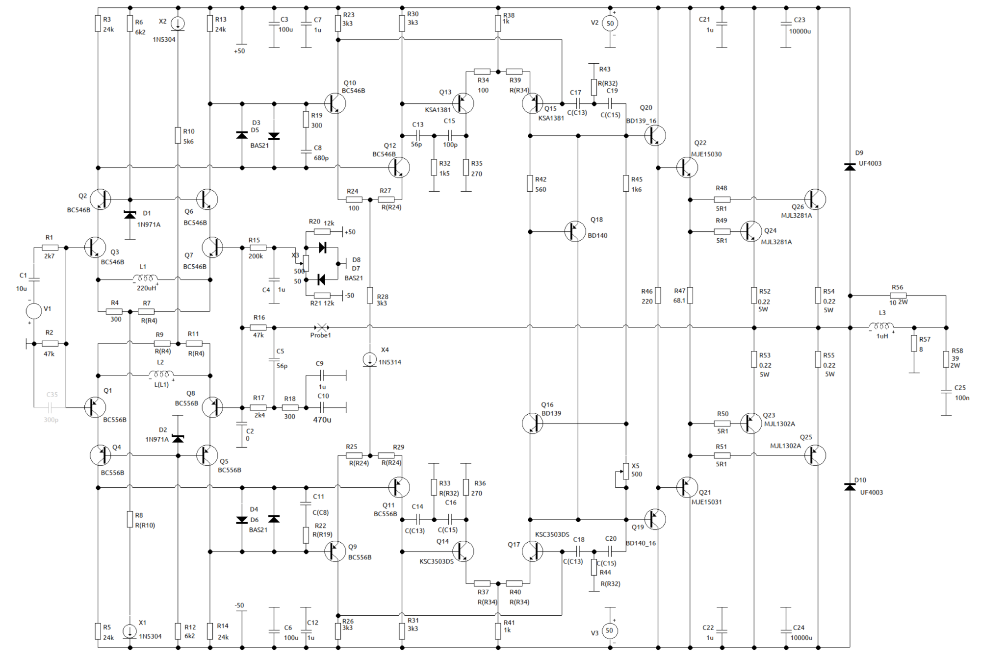

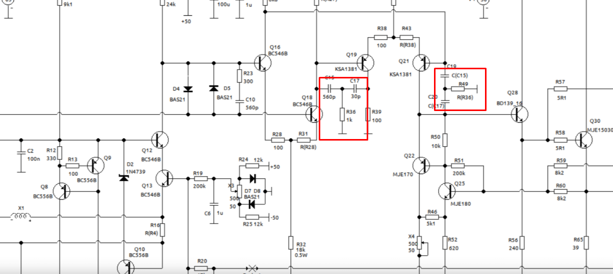

Смесь Ланзара и Холтона на стероидах.
Три диф. каскада - смелый шаг.

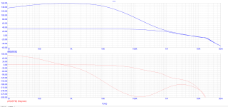

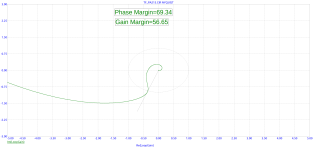

Коррекция, как мне кажется, в двух местах лишняя стоит.
Вот, на картинке в плюсовом плече, одну попробуйте временно отключить (левую полагаю) и аналогично в минусовом, запас по фазе подпрыгнет.

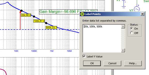

Я немного ковырялся с подобной схемотехникой и лучший результат был как на картинке ниже, коррекция в одном плече.

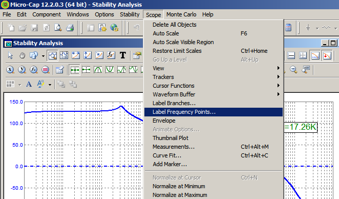

И чтобы нагляднее было смотреть запас по усилению, можно метки вывесить на АЧХ, скажем 1к ,20к (через запятую) в поле:
На самом деле в клип может влететь только первый дифкаскад. Второй каскад загнать в клип проблематично, с его 18 кОм в эмиттерах (защитные диоды первого каскада включаются намного раньше).
Я другие диоды имел в виду. Те, что ставятся с выхода УН на шины питания ВК, если УН питается от повышенного (как здесь) напряжения относительно ВК.
По симулятору (в данной схеме) что есть они, что нет их, никакой разницы. В реальной плате, наверное, место под них предусмотрю, а ставить или нет, буду смотреть по месту.

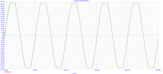

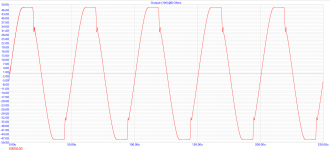

Межбазовые ёмкости в ВК отсутствуют осознанно и по каким причинам? Мешают работе "особенного" узла смещения?
Ясно, спасибо. Нет ли тенденции к возникновению нежелательных сквозных токов при таком решении?

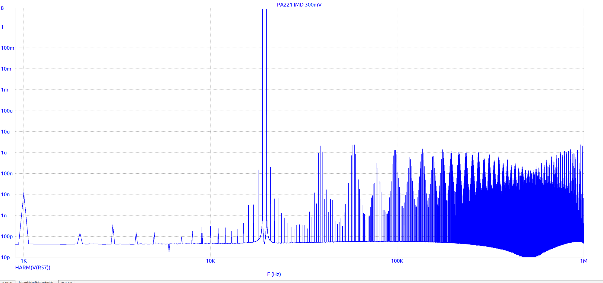

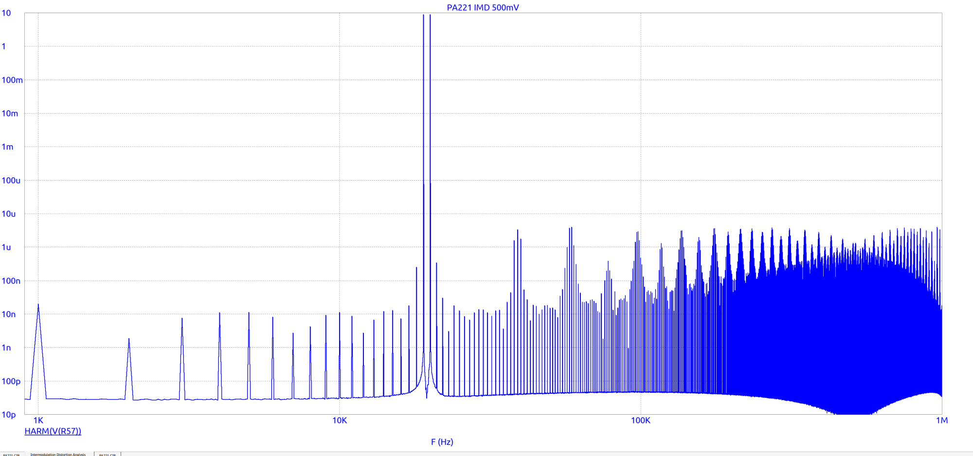

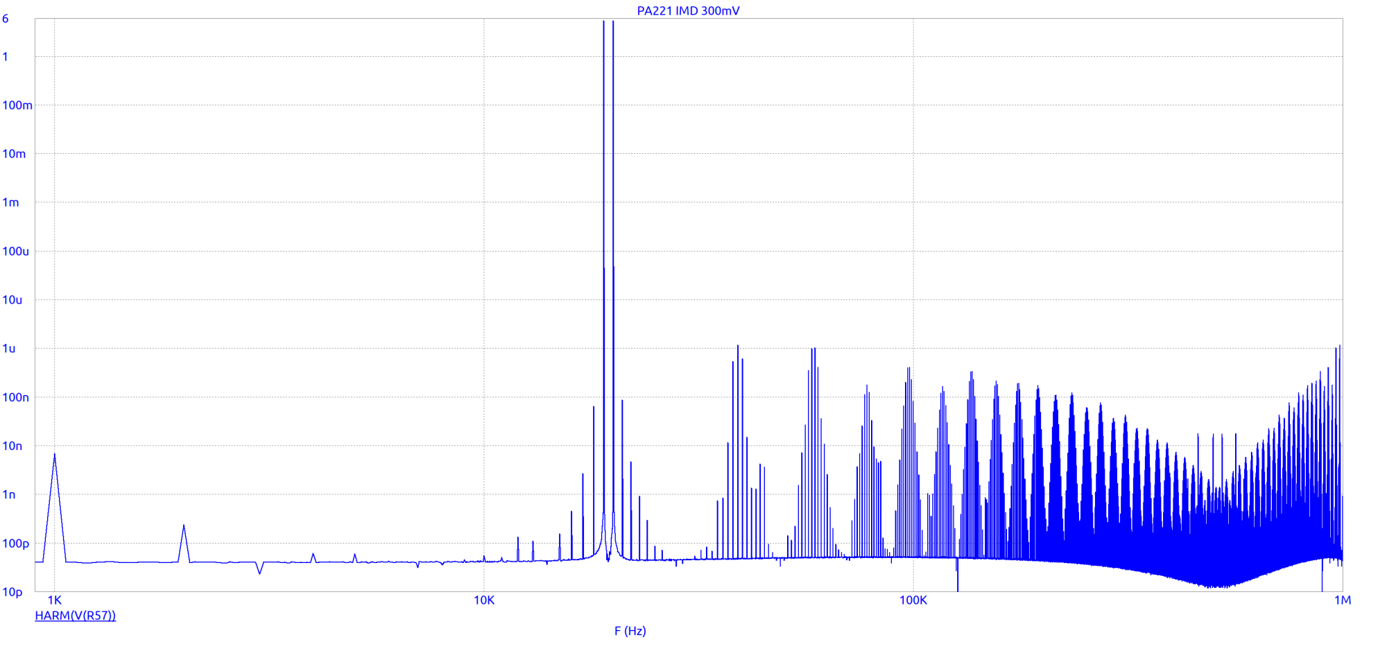

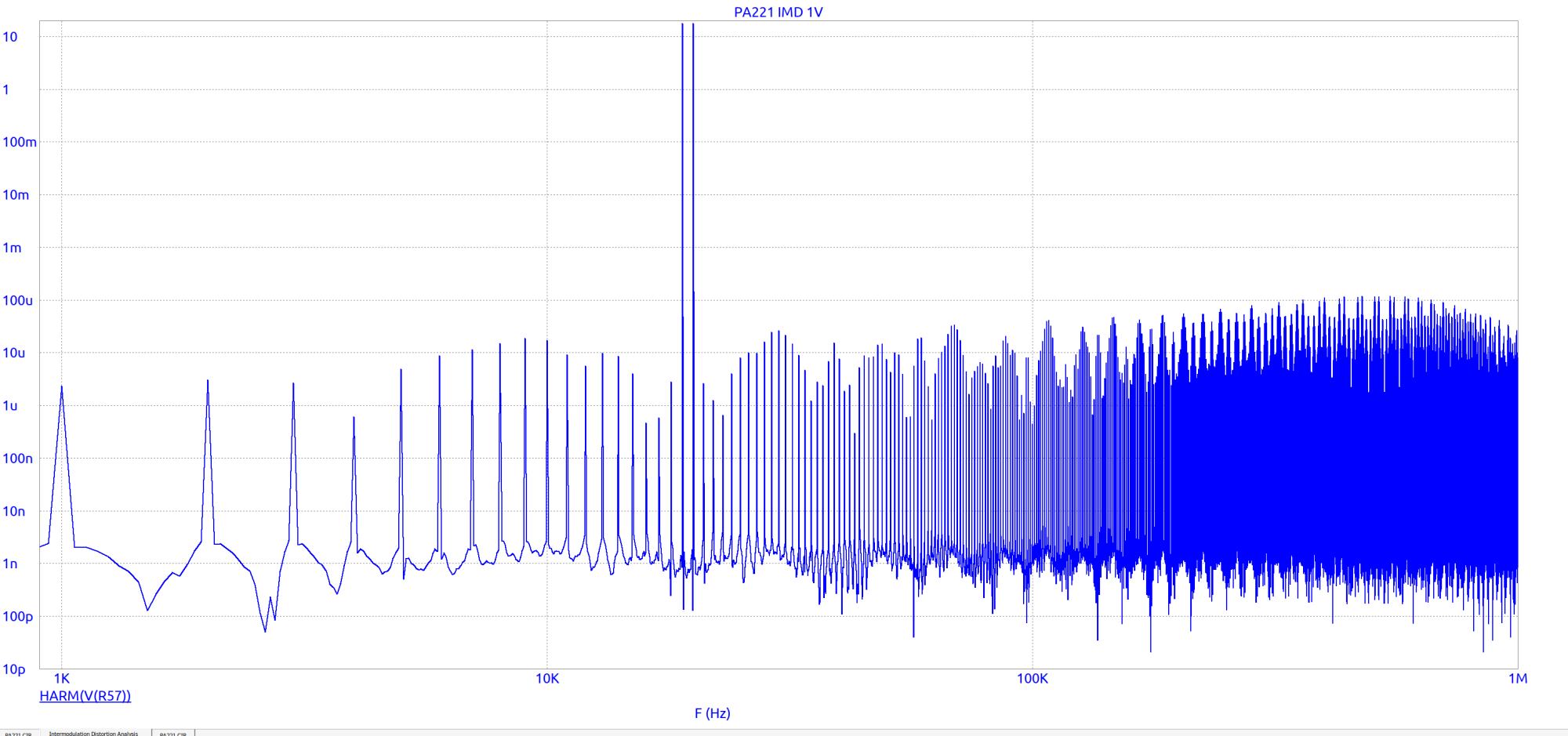

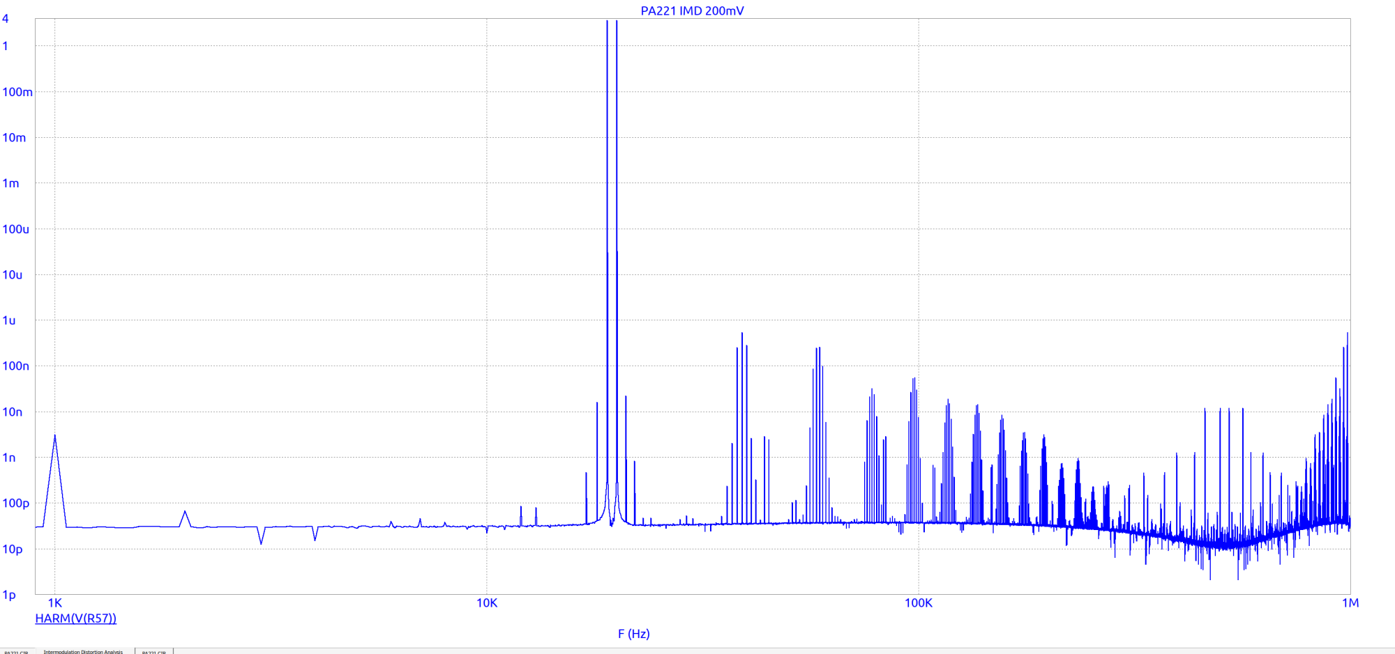

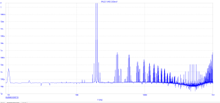

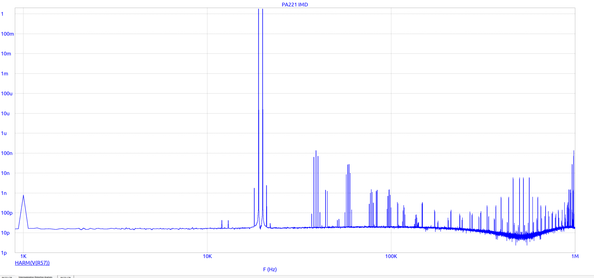

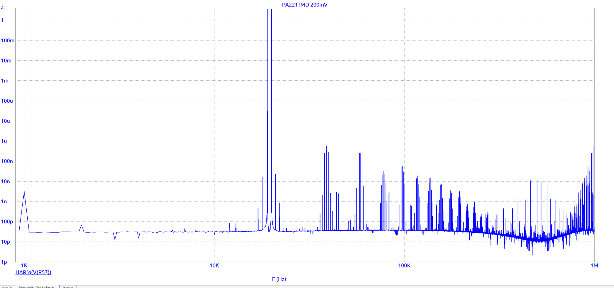

А скажите, коллеги, вот такие картинки что могут сказать об усилителе мощности?
Входное напряжение указано в шапке. Заметил, что на одном графике шапку отредактировать забыл. В общем, 1В, 500мВ, 400мВ, 300мВ, 200мВ, 100мВ. Самая "грязная" картинка соответствует выходной мощности 76 Вт на 8 омах.
Хорошо бы знать выходное амплитудное напряжение уся соответствующее ограничению , ну или максимальную мощность . Что за схема если не секрет ?
Типичный "транзисторный" спектр. Лес гармоник, притом медленно спадающих.
Даже на самом небольшом сигнале до седьмого номера. А первый ватт ну должен быть чистым как слеза - из нечетных одна третья, которая ниже второй не меньше чем на 20 дБ, а более высокие номера в линии шума.
43В
Не секрет абсолютно.
И все на уровне шума :)
