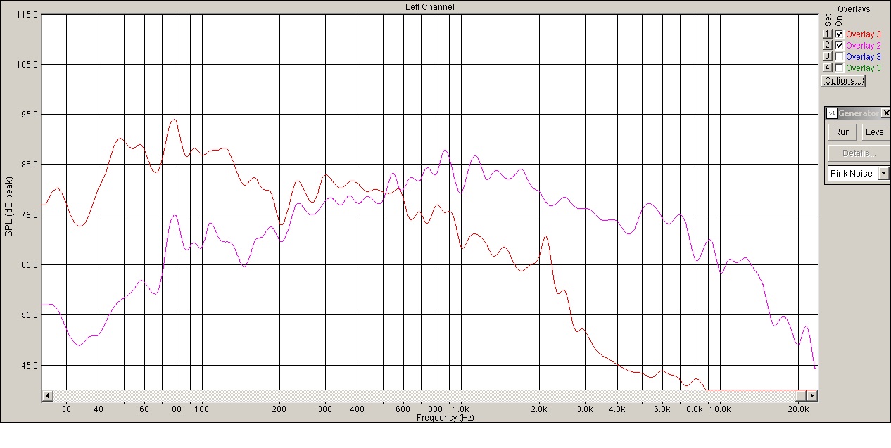

Именно, и это столовая, дело обстоит так

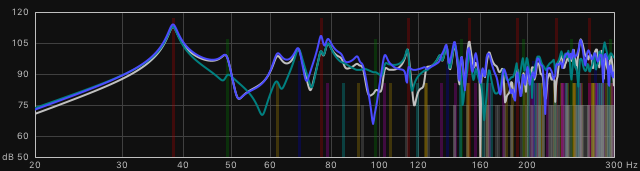

По фотке с микрофоном, которая была ранее, на коленке приблизительно прикинул моды до трёхсот герц.
Ужосьть! (и это без учёта окон/мебелей). Чуток влево-вправо, чуток вверх-вниз и картинка кардинально меняется.
Включите в РЭВ'е генератор "розовый периодичный шум" в полную полосу, микрофончиком поводите тудым-сюдым и в окне RTA смотрите, како оно меняется.
(дабы не забивать себе РЭВ'у мозХ, можно диапазон шума выставить 30-40-50Гц – 2-3кГц)
Увидите всё.
Перед этим действом рекомендую стакан валидола или таблетку портвейна/хереса/мадеры;)
*) Тихонечко шепну, что РЭВ'а весьма точно меряет в заданном диапазоне частот (вплоть, что звуковуха вытянет) и малюет картинки не только Z динамиков, но и L/C деталек кросса.

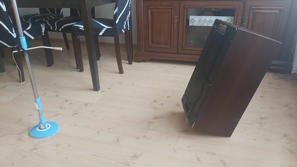

Как бы там ни было, стояли эти АС здесь и будут стоять дальше. В основном играют негромко как приятный фон, когда готовим или сидим за столом. Причем вполне неплохо на слух. Единственное хотелось бы избавиться от грубых каких-то провалов и горбов в АЧХ , если они присутствуют. Так что приступаю к замерам все трех динамиков по отдельности, на табуретке и посередине столовой, как можно дальше от всего. Соболей, ковров, одеял стелить не буду :)
Нужно отделить мухов от котлет, т.е акустические свойства помещения\размещения от АЧХ колонок в эталонных условиях.
См. Н.Маркова:)
Полочникам очень противопоказано стоять на полу. Нужны подставки, а если нет, то будет только
и незачем тогда заниматься измерениями.
Ну как бы напольники они, по спецификации. А насчет подставок идея может и неплохая

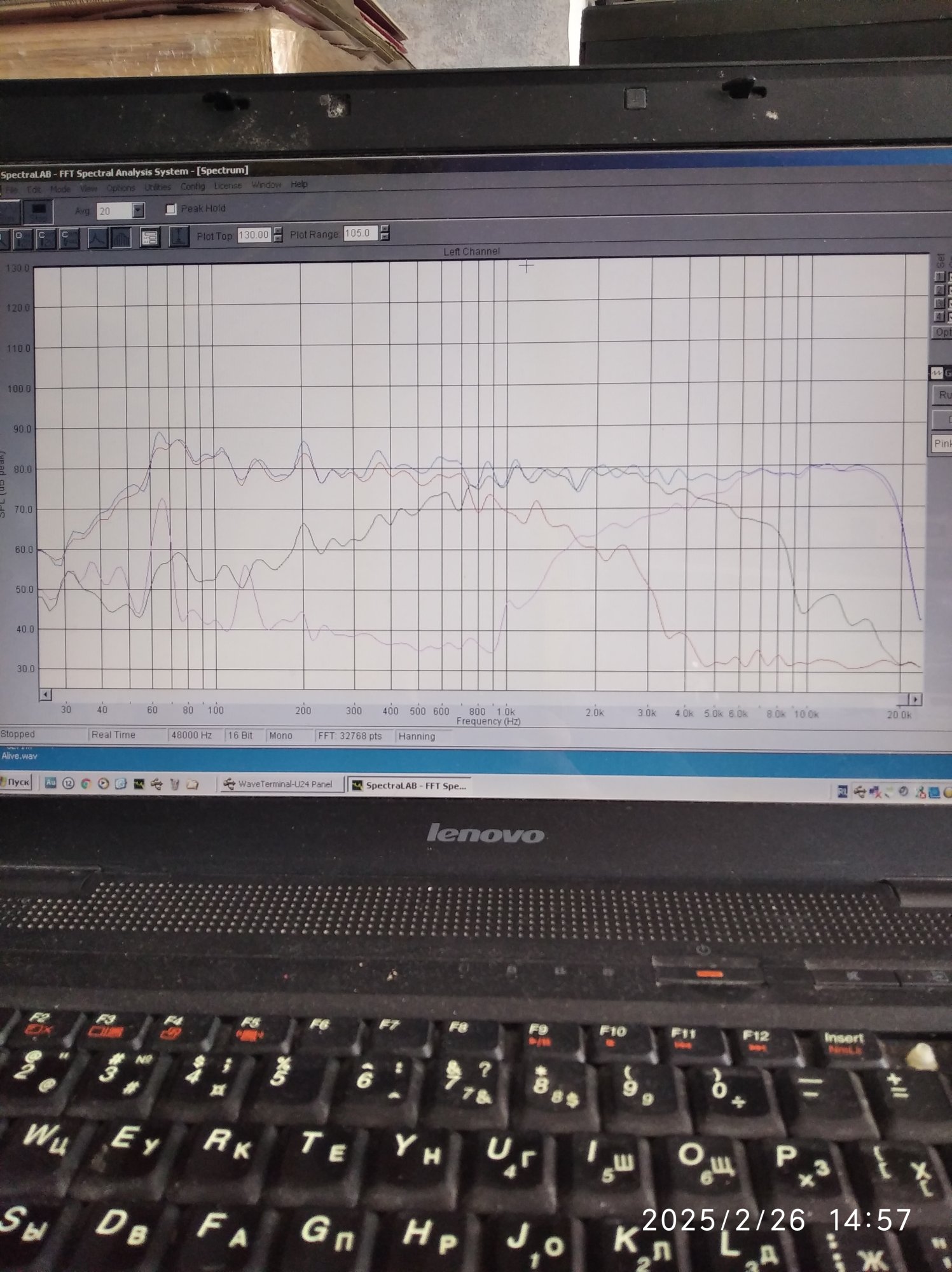

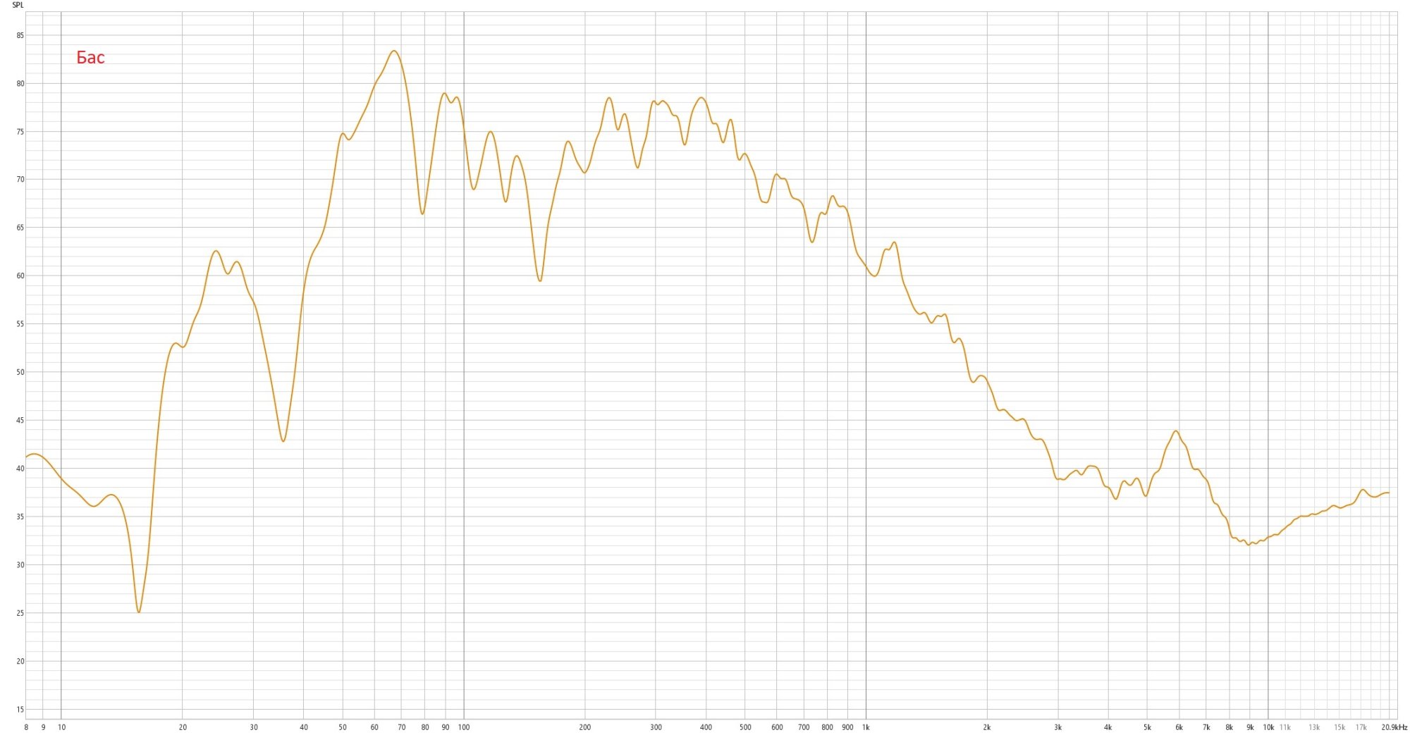

Значит вот. Лучше в моих хоромах я ничего не придумал, фото прилагаю. Как и предполагалось, изменения в измерниях коснулись только НЧ тракта. И да, дыра на стыке НЧ-СЧ тоже уменьшилась, но она все равно есть. Ну еще шипучка на 5-6кГц, горбик, вроде я ее слышу, но не раздражает. Также снял с перевернутым по полярности басовиком , и, после, средником, но сейчас понял что надо смотреть на шуме, по ачх изменений не видно. В общем дальше думаю, уже разрулю сам :)
Ну , хотя бы самый первый пост этой темы https://ldsound.club/threads/radiotehnika-s-50b.4/ . Но на самом деле да, в документах на акустику этого я не нашел. Просто в те времена у всех знакомых дома они стояли на полу, отсюда и уверенность :) Есть повод задуматься

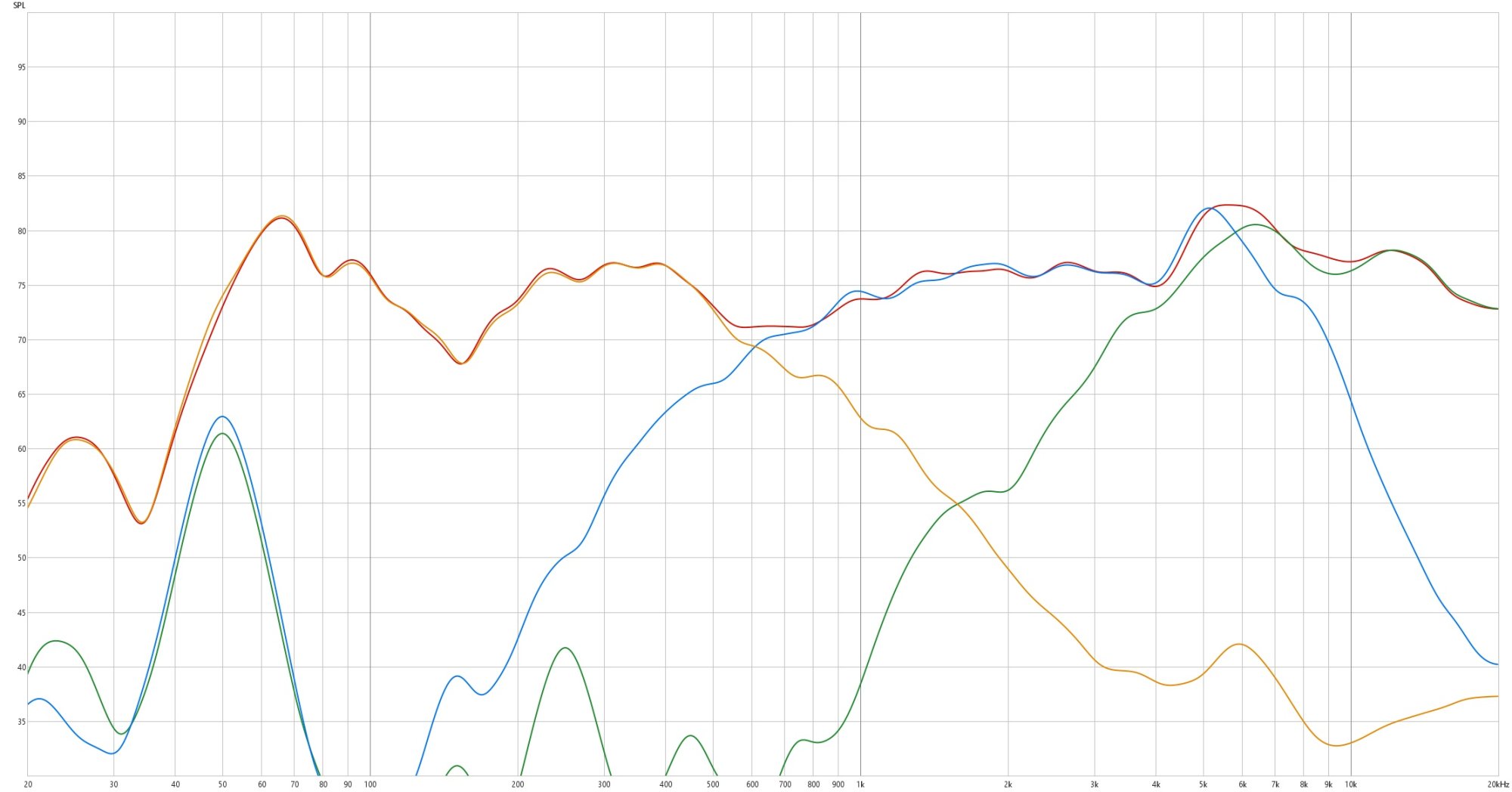

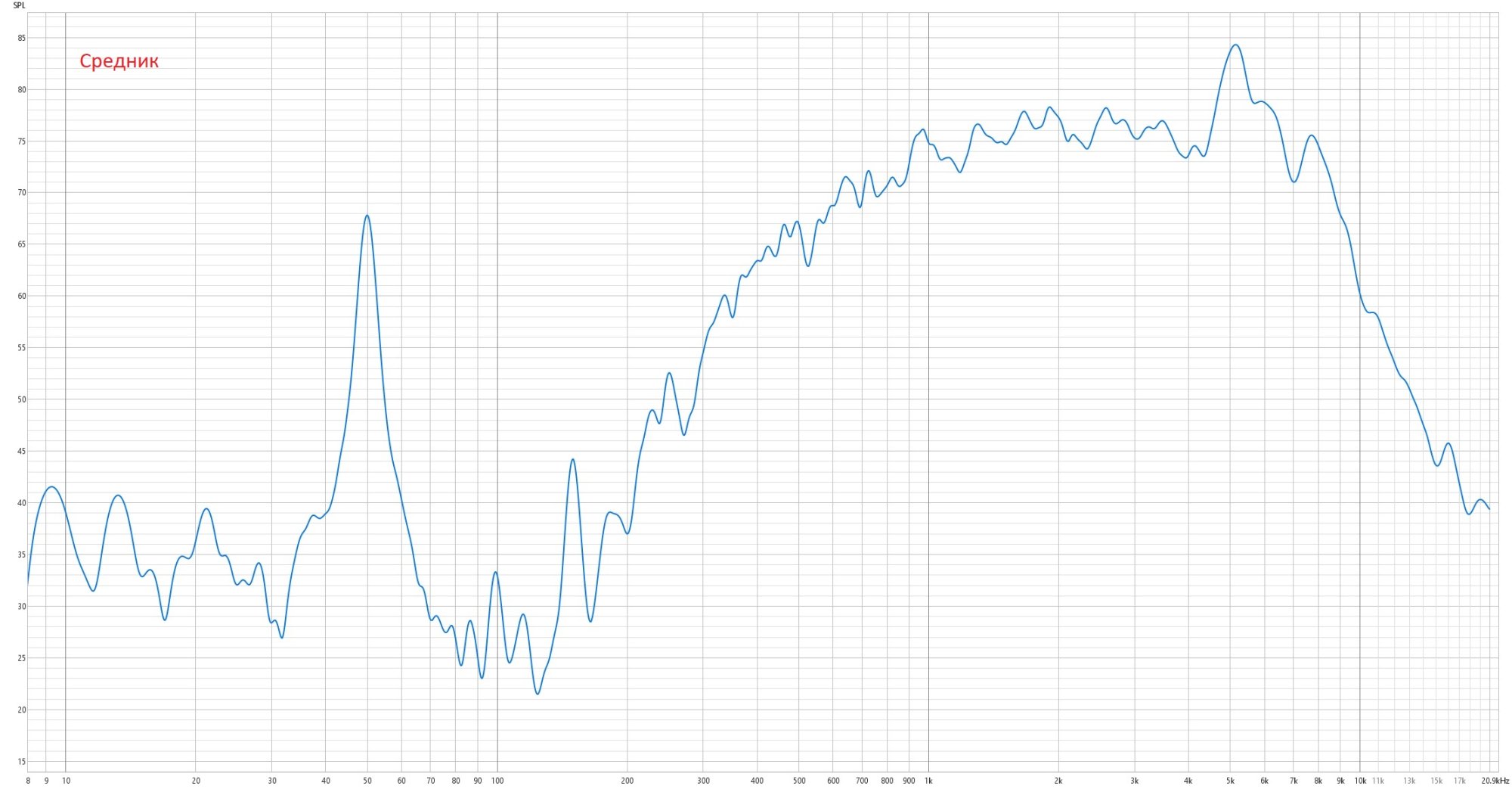

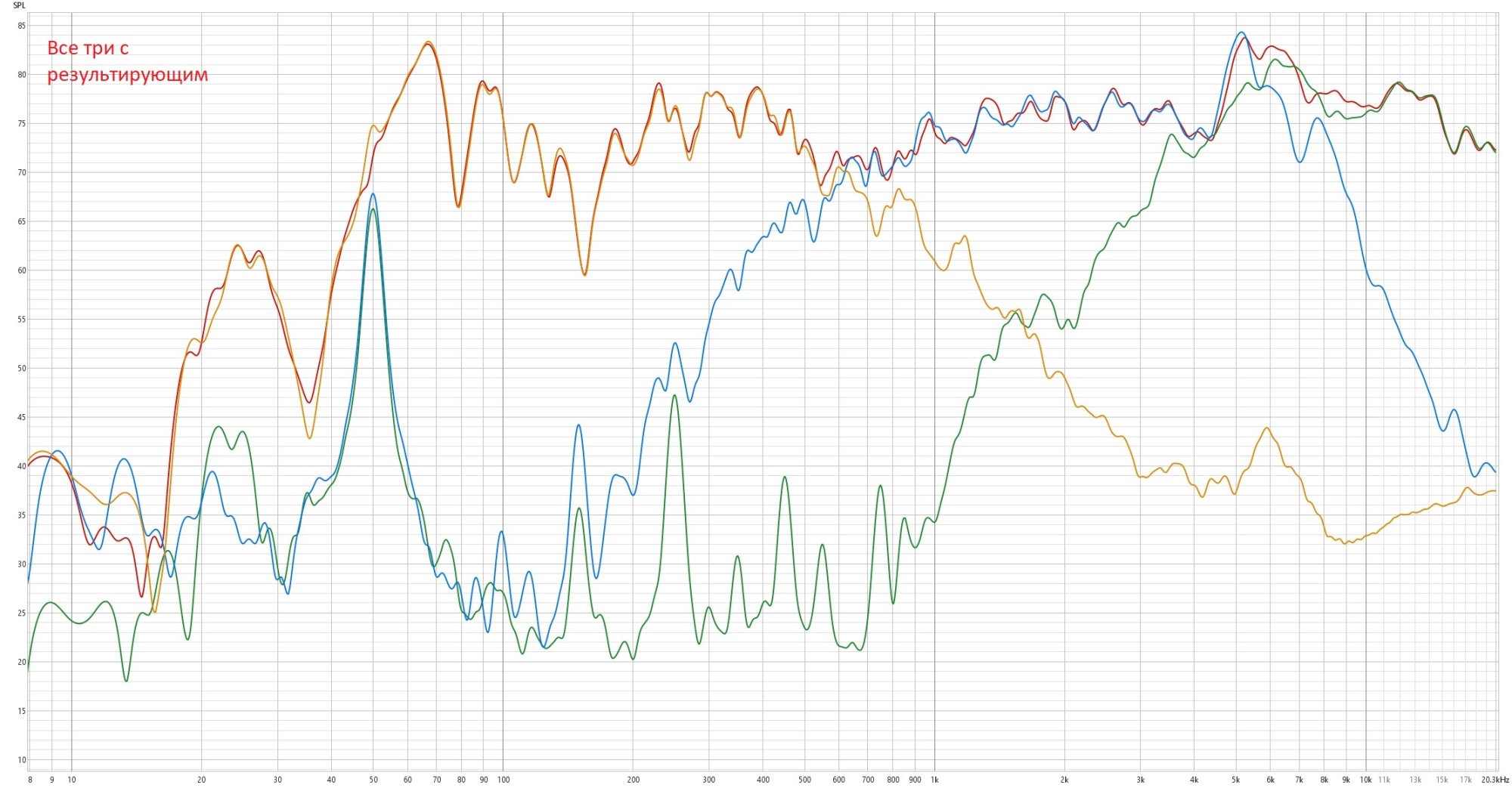

НЧ фильтр уродский, крутой обвал и мычалка на 400, привычная мерзость линейки 35АС и иже с ними. Емкости отделить резистором от катушки , на 8-10 Ом, цобель сделать , либо откинуть емкости вобще, излом и мычалка уйдут.Лучший вариант-цобель плюс емкостишка мкф на 20-30.
Яму на стыке НЧ-СЧ дает басовик, резонирует идиотским фильтром на 400Гц, круто падает выше. не сливается с пологим скатом средника. Уберете выстрел на срезе басовика-слитность появится.

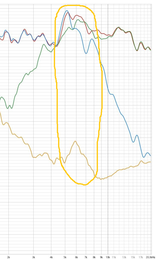

Средник проблемный, выстрел на 5 килах. Режектор нужен как воздух. Пишалка ужас,, там на 5 кгц торчит пичара. пики сливаются , харч и шквара гарантированы, как этой пакости можно не услышать- не знаю.
ПС. Молодец, что дали реальные частотки, теперь понятна картина. Микрофон есть, справитесь неспешно.

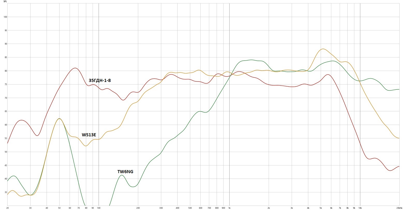

Да нет, у меня давно уже Visaton WS13E и TW6NG вместо них :)
Визатон ровный в основной полосе, выстрел на 5 кГц лечится режектором из 3 деталей.
Излишне крутой спад слева выравниваем доработкой СЧ фильтра. привычное сочетание емкости и катушки на входе фильтра СЧ меняем на сочетание емкости на 22-33мкф и резистора Ом 20-30. АЧХ преображается . Примерно так
У средника, которым работал Сатори 5" , тоже был такой выстрел, его прибрал довеском к катушке СЧ контура. Разберетесь, если всмотритесь.

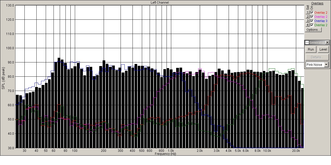

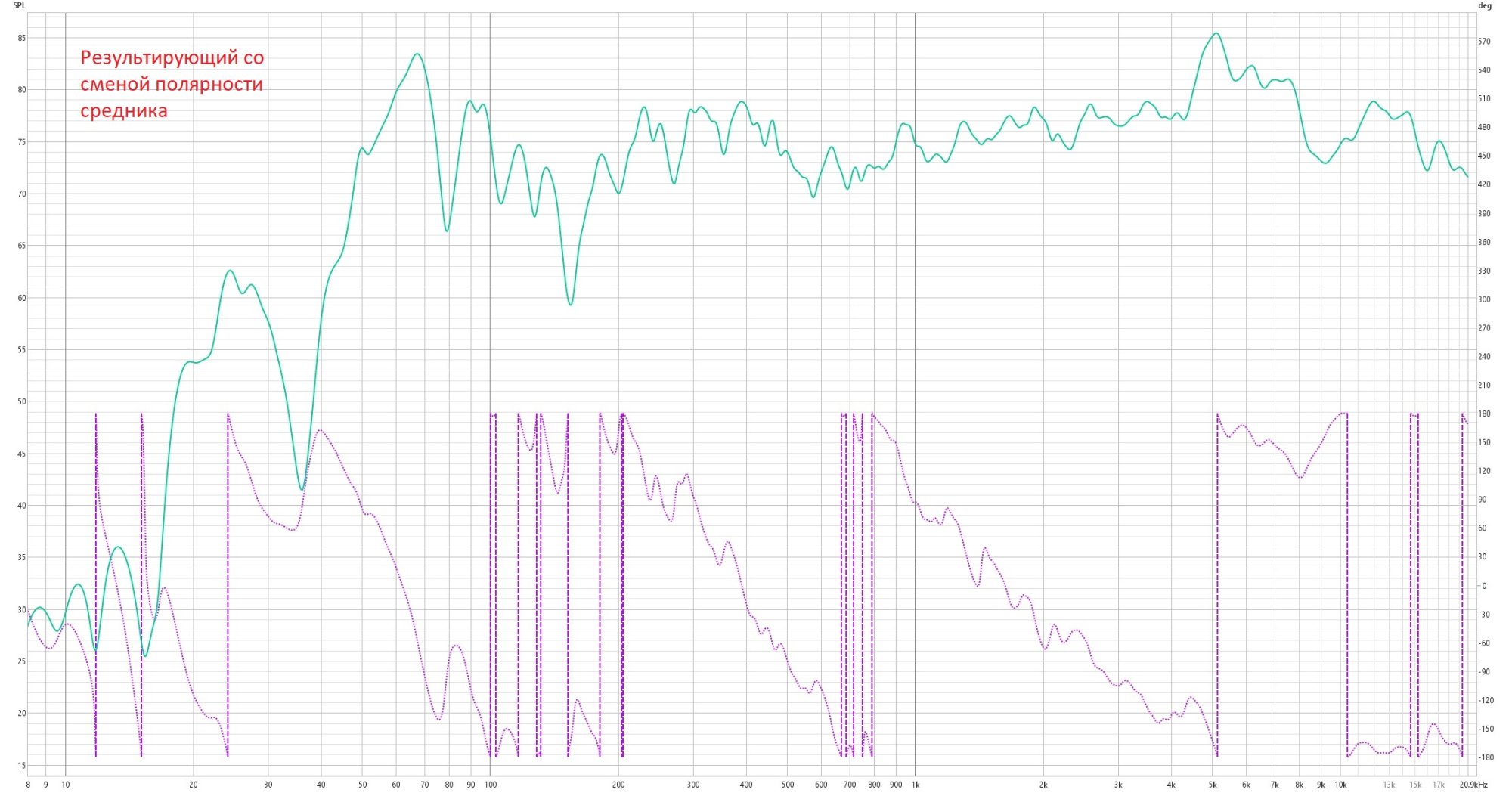

Именно, ВОТ!

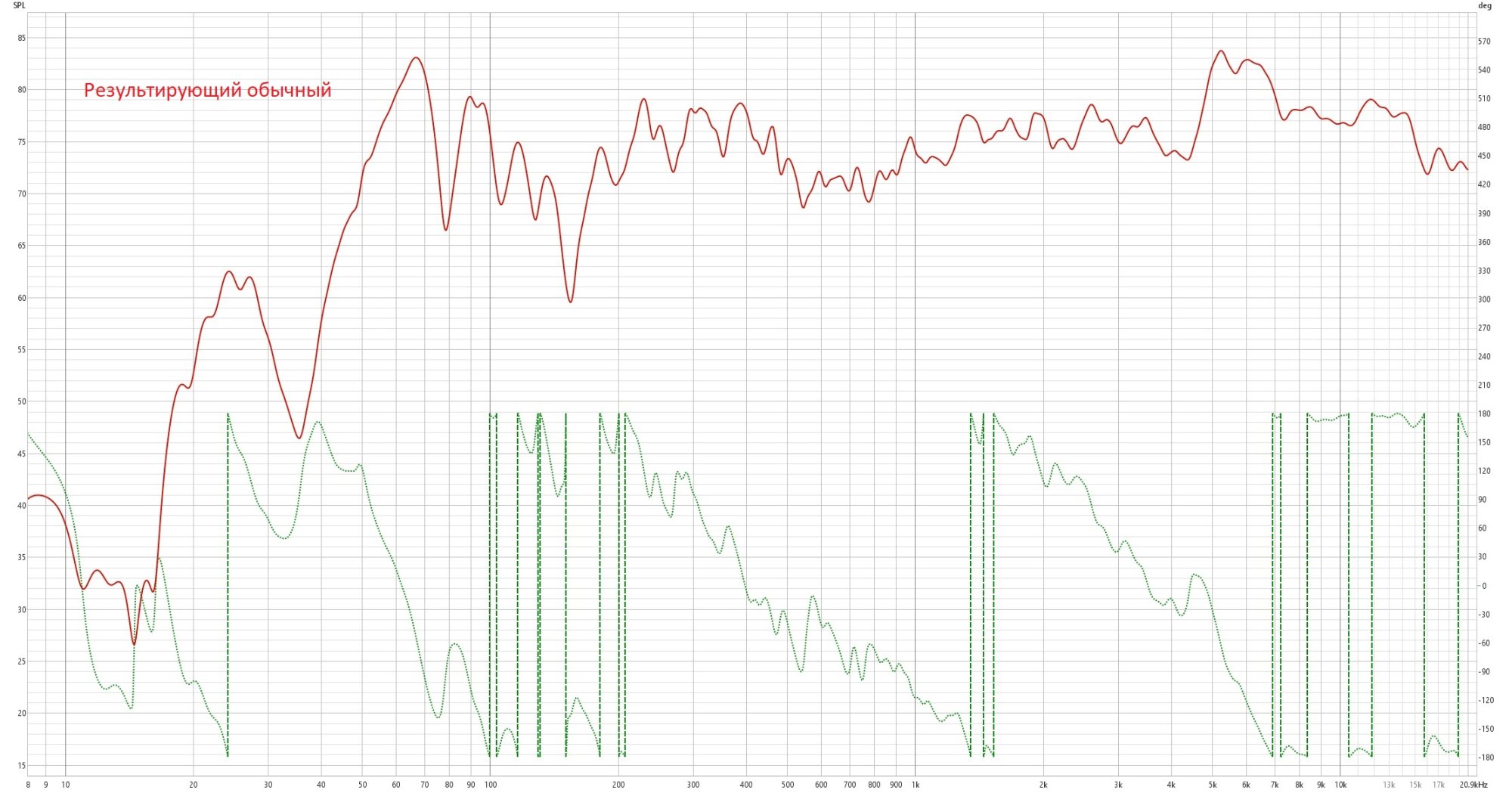

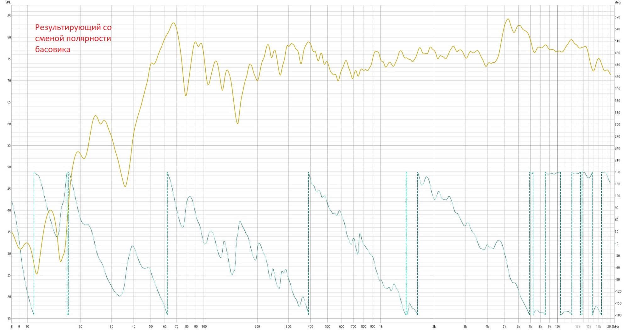

Общие придирки.
1. Уберите график фазы, он ни о чём.
2. Не ленитесь вставлять картинки в тело сообщения, в миниатюре. Так можно будет на них ссылаться в ответе.
3. Сделайте меньше линий-децибелов, оставьте через 5дБ, сливаются.
4. Ограничьте ось частот снизу в 20 Гц.
5. Я просил показывать АЧХ в 1/3 октавы.
6. Отсеките нижних 30дБ, там одни помехи.
Теперь о хорошем.
1. В целом, ниже 4 кГц, измерение внушает доверие.
2. Острый провал 720 Гц пропал по причине поднятия АС или микрофона от пола? Уточните обязательно. Если планируете опять ставить АС на пол, на постоянной основе, то так и ставьте, и так и сводИте. То же самое - по наклону АС назад.
3. СЧ-шник приятно ровный от мидбаса до 4 кГц.
Теперь о привратностях судьбы.
1. Нижний стык по звуковому давлению находится точно там, где и расчётный по напряжению - 650 Гц. Но, в предположении стандартной АЧХ 35ГДН-1 с его плавным горбом, обычно доходящим на частоте 900 Гц до +8дБ, он должен был находиться значительно выше, выравнивая заготовленную для этого яму в 3дБ.
Этого не произошло! Очевидно, именно этот (а второй?) экземпляр 35ГДН-1 имеет неожиданно ровную АЧХ. Тем лучше для нас.

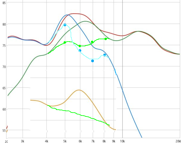

2. Уровень суммарной АЧХ (чуть более высокий для перевёрнутой полярности басовика) идёт очень близко к АЧХ отдельных полос, что говорит о провальном соотношении фаз излучений полос на стыке в обоих полярностях. Причин две. Первая: мой симулятор не учитывает положение динамиков по глубине на передней панели. Например, на частоте 650 Гц разбег акустических центров по глубине на 4 см даёт +30° для СЧ динамика. А новый СЧ, как я понимаю, более плоский, чем 15ГД-11. Вторая: симулятор показывает АЧХ по напряжению, а фазы звуковых давлений коррелируют не с напряжением, а с током. Индуктивность ЗК НЧ динамика всегда больше таковой у СЧ динамика, что даёт ещё +20...30° СЧ динамику, что в сумме даёт ужЕ +30...60° . Как я и писАл в #224 , схема НЕ оптимальна, микрофон обязателен.
3. Дурная пичара СЧ-шника на частоте 5 кГц не может быть детищем микрофона. Зря Вы убавили катушку 1,2 мГн. Сейчас этот пик задаёт звучание АС в целом, что очень печально. Для его подавления не будет достаточно и 1,2 мГн в старой схеме, потребуется режектор.
4. Наложение СЧ/ВЧ полос нецензурно.
Общие замечания.
1. Видно сильный фон 50 Гц. Сейчас он не повлиял на результат, но - имейте в виду.
2. Наклон полки ВЧ указывает на завал АЧХ микрофона.
3. АЧХ помех комнаты на НЧ полосе и выброс АЧХ у СЧ и ВЧ полос в районе 6 кГц позволяют предположить, что это - работа пика АЧХ микрофона.
В таком случае, пик 5 кГц СЧ - такой же, но АЧХ ВЧ-шника - намного лучше.
4. Предполагаю, что желание послушать ужастик среднечастотника на частоте 5 кГц возник из-за того, что АС стояла на полу и стреляла низко даже для сидящего слушателя, не говоря уже об стоЯщем. То есть, Вы попытались исправить диаграмму направленности АС по вертикали вместо того, чтобы перейти на ось её главного лепестка, как Вы сделали сейчас, поместив микрофон по оси СЧ динамика.
Что делать.
1. УжЕ определиться, где и как будет стоЯть АС. Если на полу - наклоняем её назад и перепроверяем на отсутствие острого провала 720 Гц.
2. Увеличиваем 1 Ом в ФНЧ до 4 или до 8 Ом.
3. Увеличиваем 10 мкФ в ФСЧ до 15 или до 20 мкФ.
Шаги 2 и 3 дадут выравнивание стыка при одной полярности НЧ и провал - при другой. Правильную оставляем.
4. Возвращаем 1,2 (примерно) мГн на место, смотрим верхний стык в предположении, что микрофон завышает уровень 6 кГц на 7дБ. Если пичара 5 кГц от СЧ будет сказываться на суммарной АЧХ (чуйка, что будет), придумаем режектор.
В целом: всё будет хорошо _roza

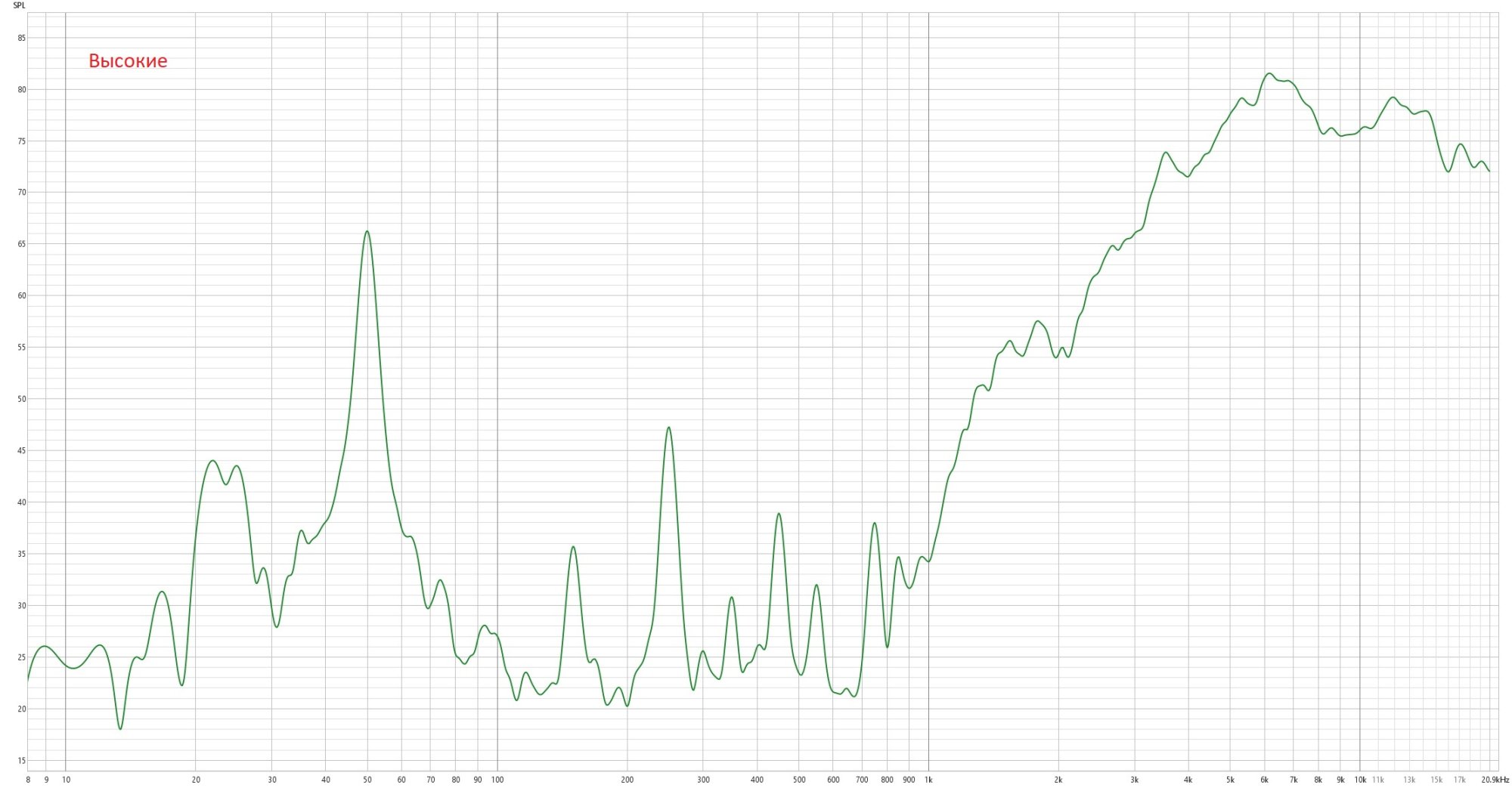

Большое спасибо за развернутые ответы. Пока кое-что хотел бы уточнить :
Так я и думал :) Согласно вашим пожеланиям, переделал представление. Теперь нормально ?
Подставки было б неплохо, но где их быстро сообразить ? Это на будущее. Пока отталкиваемся от того, что будут стоять на полу (может под углом ?). Т.е. проверку надо сделать как то так ?

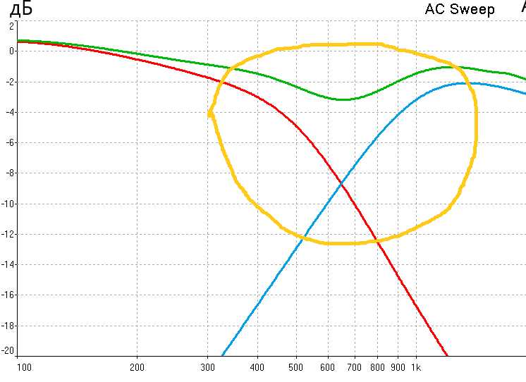

Отпустили средник на свободу, правая часть улетела вверх, вместо куполообразной АЧХ, стык с пищалой непойми где вообще, в ультразвуке. Дичь сплошная. На 3 кгц стык был бы нормальный .
Вместо катушки на 1 мГн взяли бы 0,47, 0,33, чтобы прибрать рост отдачи справа. Добавить спад справа резистором, параллельно среднику или переменным резистором ом на 15-22.

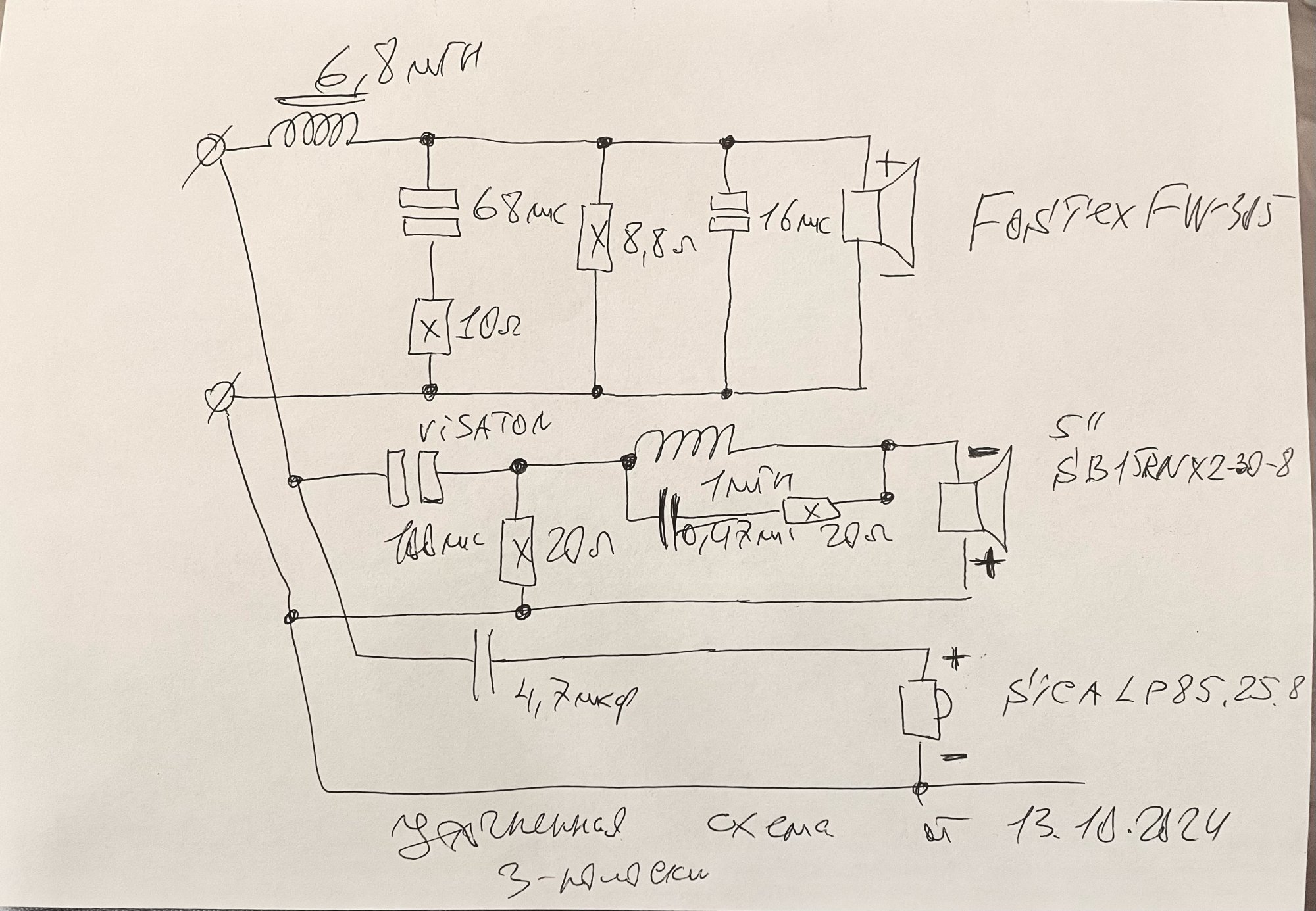

Евгений Схему фильтра покажи.

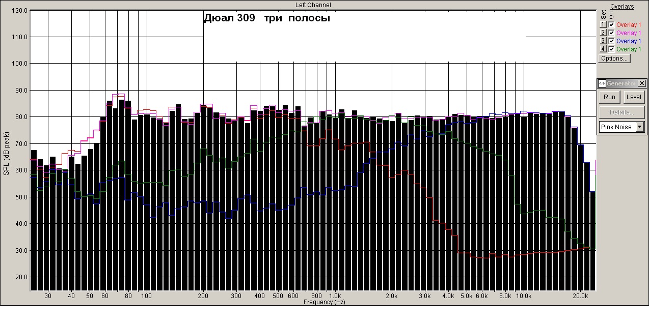

Вдогонку. АЧХ средника выстраивается в лучшем варианте, как продолжение АЧХ басовика, до точки стыка с пищалкой, а не торчащий из ямы пузырь на самой крикливой частоте 2-3 кгц. Всмотритесь в АЧХ трехполоски на основе колонок Дюал-309. Там видны линии каждого динамика с фильтром в своей полосе.
    222.1 KB · Просмотры: 77
    226.5 KB · Просмотры: 72
Теперь нормально ?

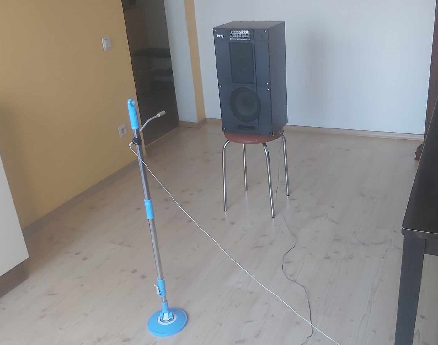

Можно вывести хорошую АЧХ для сидящего слушателя и в случае, если АС будет стоять на полу и не будет иметь наклона назад. Надеюсь... Кстати, проверьте, под каким углом издыхает пичара 5 кГц у СЧ-шника, вдруг как раз без наклона его для сидячего слушателя нет.
Примерно. Микрофон по высоте выставляйте так, чтобы он был на линии слушатель-СЧ динамик. С наклоном (будет-не будет) определитесь в первую очередь. Заодно увидим, не вернулся ли провал 720 Гц (пол).
когда верхняя граница средника была ограничена 1,2mH, во многих местах на некоторых композициях вместо нормального ССССС, проскакивал какой то завороченный типо ФФФФФ,
вопросы - к ВЧ звену. Новая пищалка имеет частоту резонанса 1,5 кГц, бумажный конус с подъемом АЧХ в сторону СЧ = влёгкую тянет до 3 кГц и даже ниже, имеет избыточную чуйку. НЕ пускайте СЧ выше - пускайте ВЧ ниже. Я, делая фильтр, не видел резкого взбрыка 5 кГц (даташитная АЧХ сильно сглажена?), на даташитной АЧХ подъём плавный. Был сделан раздел 4 кГц. Видимо, с 1,2 мГн есть завал на 4 кГц, но пичара 5 кГц ведь его не компенсирует! Верните 1...1,2 мГн в ФСЧ, а в ФВЧ попробуйте увеличить конденсатор 1,5 мкФ до 2...2,2 мкФ, под контролем микрофона.

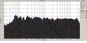

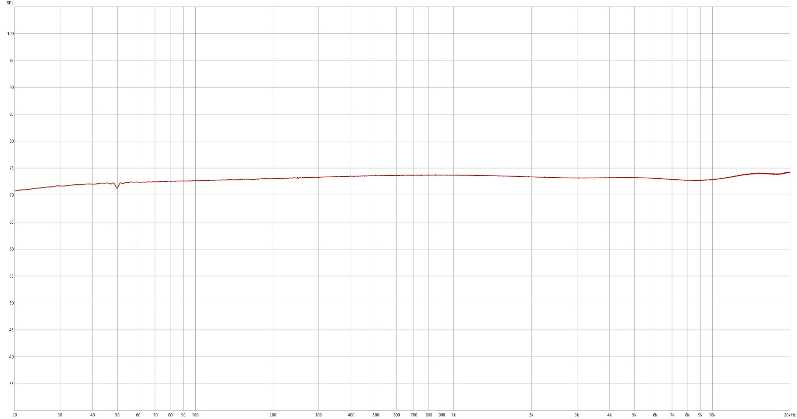

Было бы здорово, если бы Вы показали АЧХ трёх динамиков на одном рисунке без фильтров.
Ищите (одолжИте) микрофон с файлом коррекции, или динамик с известной АЧХ от фирмы, внушающей доверие (одолжить), или любой ШП-ВЧ динамик, тянущий до 15 кГц минимум, с АЧХ, полученной с более-менее калиброванным микрофоном. Также не грех проверить свой тракт без микрофона, запустив сигнал с усилителя через делитель 1:20 (линейный вход) или 1:100 (микрофонный вход) на измерительный вход.
Сделал на всякий случай по-быстрому, использовал выход на наушники ( по схеме делитель 10 Ом/240 Ом ). Регуляторы тембров в среднем (нулевом) положении, как и при замерах выше.

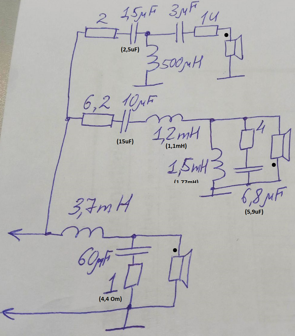

Стартовая схема в посте #224. В данный момент полоса средника сильно расширена вверх(1,2mH->0,39mH), но буду сужать назад, а по надобности опускать нижнюю ВЧ динамика
Т.е. по очереди каждый динамик напрямую к усилителю ?
Именно так. Чтобы увидеть - где и как динамики потенциально способны передавать эстафетную палочку, есть выбор или нет.
А нужно на чистом оконечнике проверять,без преда и тембров
Да, наверное так было бы точнее, но не думаю что особо. Сзади снять перемычку и подать нет проблем ( Бриг - первая версия). Но были бы конкретные огрехи, уже и здесь увидел
Считаем пригодной и плоской. Неужели всё-таки микрофон даёт +15 дБ пика на 14 кГц? А в нём нет своих программных прибамбасов?

Удачи! Не давайте большую громкость при измерениях )))
Готовите стоя, значит, наклон назад или подставки 100% нужны.
Я нашёл, что у Ваших 3,7 мГн катушек активное сопротивление 1,3 Ома... Не прикольно, но для столовой ОК)
Если предположение правильное, то на стыке имеется вот такое
ФВЧ - почти в норме, ФСЧ - нет.
Именно, заводские. Была идея намотать на Ш-образном железе от трафа ( Вы давали ссылку ), имею пару. Но на все уже просто времени не будет. Исправить хотя б этот горб и провал. Хотя кто знает, в акустике я очень начинающий, но уже затянуло :))
Это я уже понял. Реально наверное после 6кГц ВЧ играет без спада, наверное даже слишком занизил сопротивление 14 Ом. А спад ачх это мой ноунэйм микрофон

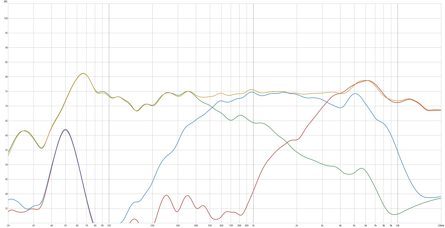

Замеры произвел также как в посте #367 на табуретке.
Далее произведены изменения номиналов некоторых элементов:
В ВЧ фильтре : 1,5мФ->2,5мФ (не сильно граница отодвинулась влево), вернул сопротивление 14 Ом (было 8,2)
В СЧ фильтре : вернул 1,2mH (по факту 1,1mH, было 0,39мH), 10мФ->15мФ
В НЧ фильтре : увеличил резистор 1 Ом->4,4 Ом
Сейчас, также на табуретке, имеем следующую картину:
Пичара средника 5кГц на суммарной похоже теперь не сказывается.
Сделал несколько замеров на полу (микрофон перпендикулярно, под углом..), в районе 500Гц (а иногда и повыше) провал появляется, но в меньшей степени чем было.
Так что даже не знаю, есть ли смысл заморачиваться дальше, оттачивать на полу ( или под углом на полу). Лучше и проще наверное поискать стойки
Заметно лучше, но есть но, и не одно.
Нижний стык слабоват - на частоте раздела есть +4дБ на суммарной АЧХ вместо хороших +5дБ и идеальных +6дБ. Из какой точки снимали нижний стык?
Уровень СЧ полосы надо опустить на пару дБ, поскольку вся зона СЧ выше зоны мидбаса. Увеличьте гасящий резистор на входе на 2 Ома и одновременно добавьте 5 мкФ к 15 мкФ.
Перегиб АЧХ ФНЧ попал на перегиб АЧХ НЧ динамика, на ровном месте получился горбик 350 Гц. И, хотя АЧХ на стыке почти не пострадала, он может окрашивать звук.
Возможно, это из-за того, что Вы снимали нижний стык из точки, подходящей для верхнего стыка? Сместить бы перегиб АЧХ в сторону, только как и в какую? Завтра покумекаю.
Пичара 5 кГц сказывается, и сильно. Это Вы смотрели в 1/3 октавы... Тот пичок - на самом деле очень острый, #367 затухание длительное. Надо что-то думать. С его добротностью он должен быть хотя бы на 12дБ ниже среднего уровня, лучше - на 16дБ.
Наметился верхний стык на 3,2 кГц, но - дохловатый, всего +3дБ на стыке. Он изменится после лечения пика 5 кГц в СЧ полосе.
ВЧ полосу оценить тяжело, непонятно, что - от лукавого микрофона, а что - от динамика. Уровень на частоте резонанса 1,5 кГц равен -20дБ от среднего, более чем годится.
Критически нужно чем-то откалибровать микрофон... Кто-то видел реальную АЧХ TW6NG c калиброванного микрофона? Насколько можно верить даташиту?
Определитесь. Фильтр можно сводить и дальше на стульчике.
Стык СЧ-ВЧ - дикий наезд полос, кошмар гарантирован.
НЧ-СЧ не придраться.
Выходит, что Sica включена через первый порядок, без катушки Румкорфа?🦉
Си, синьоре. Именно так. Чем достигнут идеальный баланс в звучании.
Дело в том. что фильтр выбирается по данным замеров на шуме, потом на слух по музыкальным отрывкам. Выбирается лучшее. К тому же последняя в арсенале катушка Румкорфа ушла для ремонта системы зажигания нашего Lamborgini. А фильтр в итоге получился фильтром первого беспорядка.
Тут крыть мне нечем! 🙃 Но хоть бы для понтов катушку на схеме нарисовать, а земляной вывод катушки на схеме не подключать. Я прям пузырь 🍾 из рук выронил, когда катушку не узрел
А все потому, Signore , что пищалка созданная великими мастерами средневековья на фирме Sica способна работать и без катушки .
