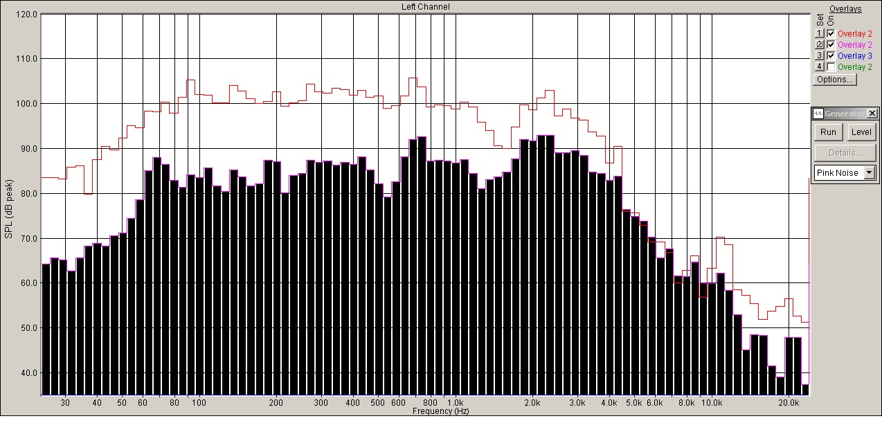

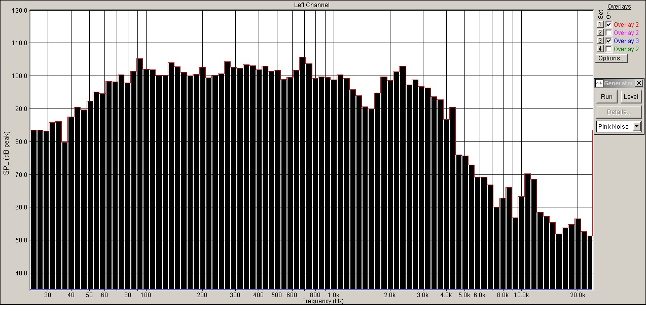

Знаете как определить по графикам ,поет система или не поет?Эти графики одна сторона .Первый график сч подключен +на -.Звук четкий ,детальный ,аж звенит .Сцена близко.

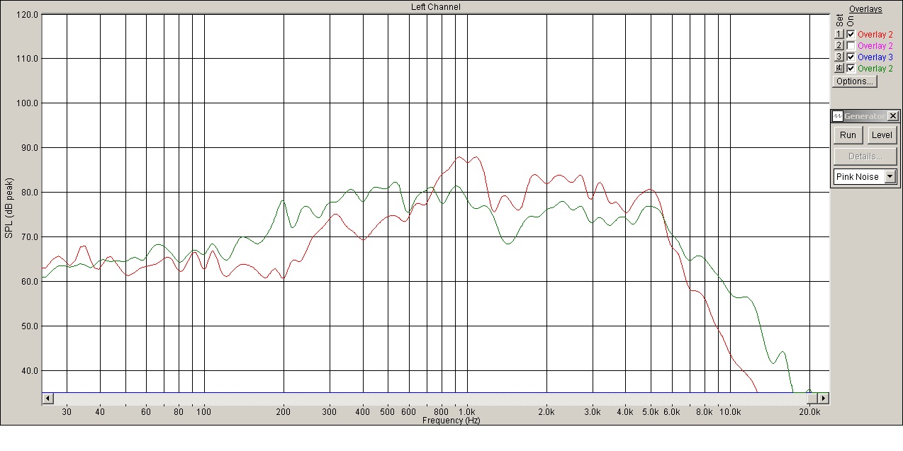

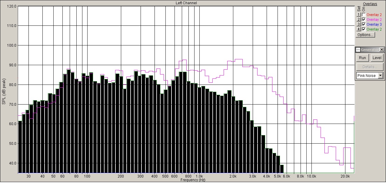

Второй график все динамики подключены + на + .Сцена удалена .Резкость и четкость подзамылены ,но появилась мелодичность.
Смотрел одного грамотного звукорежисера ,замерял свою акустику и рассказывал ,какие линии за что отвечают.Снизу фаза ,вот она должна с левого верхнего угла по диагонали спускаться в правый .И должен быть небольшой провал от 2х до 4х кГц.В общем спаяем все динамики плюс на плюс посмотрим ,что получилось. Это нижний график.Шишка на 1 кГЦ ,это от басовика пичек.

Вы не правильно показываете графики.

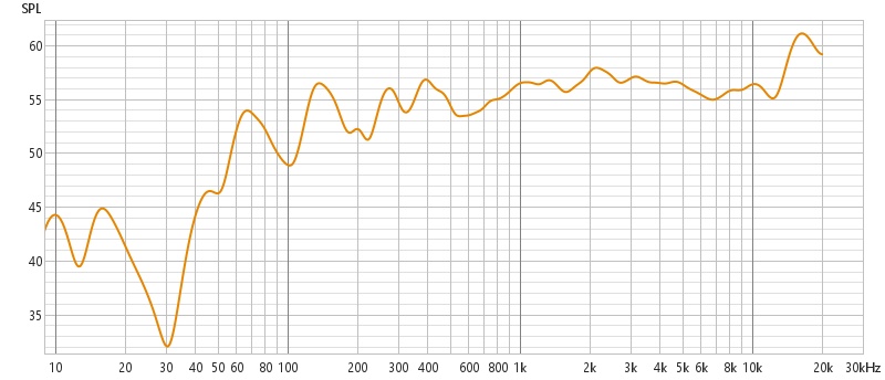

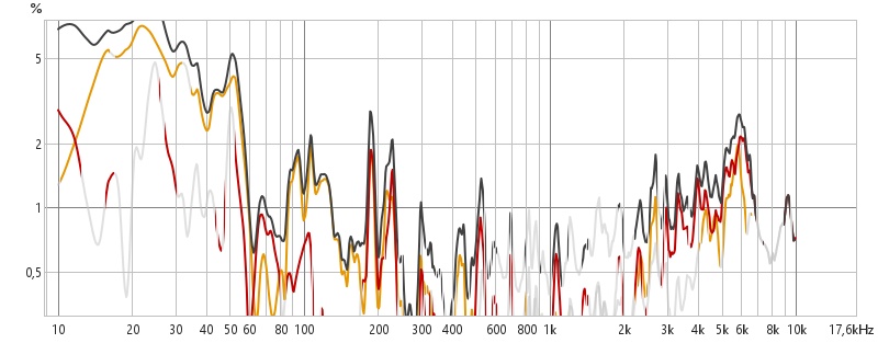

АЧХ и ФЧХ, конечно же важны, но не забывайте и про нелинейные и интермодуляционные искажения. К сожалению, еще не придумали свипа по интермодуляционным искажениям, но можно пользоваться хотя бы теми наборами синусоид для анализа и измерения интермод. искажений, что уже есть в программах REW и др.
Я и все остальные ( возможно) хотели бы увидеть более полную картину, Хотя бы с такими графиками.
