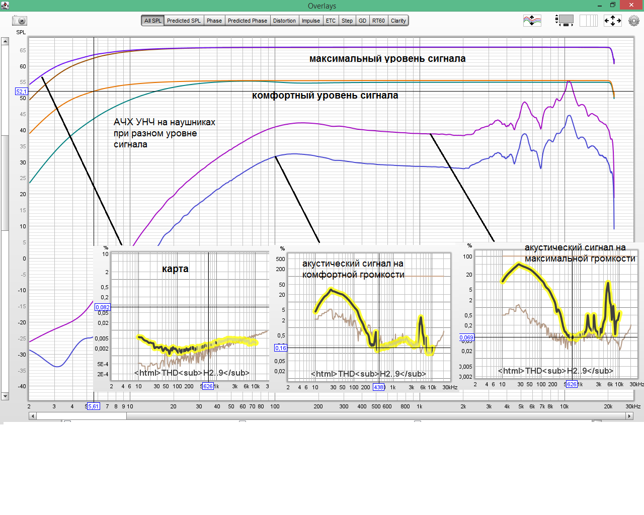

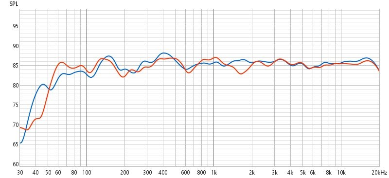

Суммарная АЧХ ровненькая, и это хорошо. Но я тоже не любитель фильтров низких порядков... Когда два динамика играют одни и те же частоты, это лишний повод для интерференции. Когда сидите в одной точке, этого может и незаметно, но... Поперемещайте микрофон туды-сюды. Будет типа расчески. Провал-подъем-провал-подъем... Но это уже все на любителя.
Стоп, всматриваемся по новой, может, чего-то не рассмотрел на бегу.
Правая картинка- там наезд полосы СЧ на ВЧ , параллельные линии вместо перекреста спада-подъема. Непорядочек.Поработать надо на стыке.
Ага, особенно если учесть совместный дуэт ВЧ/СЧ в две декады(октавы), звучит этот стыд как шкварчание сарделька на сковороде.
Зти линии можно до бесконечности гонять взад ,вперед.А можно краем уха послушать как сарделька на сковородке шкварчит.

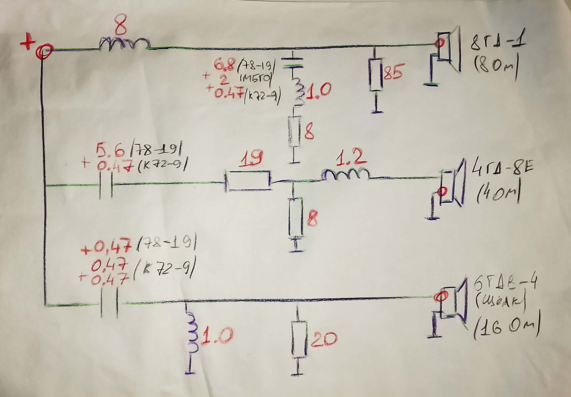

Да вот как то нет никакого желания вешать катушку на вч диапазон после ёмкости.И нет никакого желания вешать ёмкость после катушки на сч линии .Может оно и по уродскому стыкуется,но в конфликт не входит .Ещё ,что интересно замечено ,когда производится замер на уровне басовика,то рисуется весь звуковой диапазон .А когда была катушка на вч ,то рисовалась яма на месте стыка сч-вч.
отвечу словами поручика Ржевского из анекдота: катушки-они разные бывают ! Как и емкости)))
И тяма у каждого своя .
А схему привел показать многообразие бытия.
