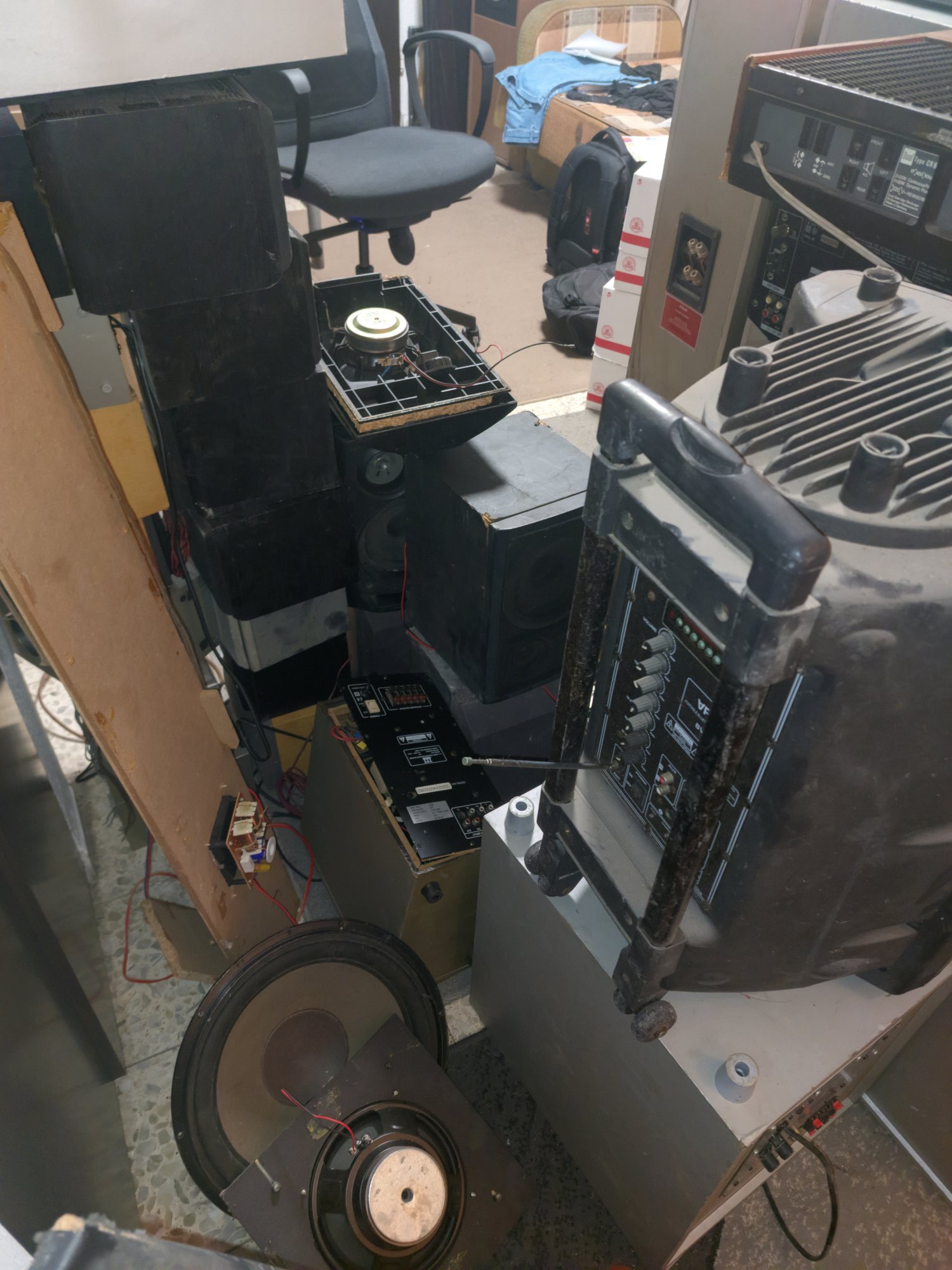

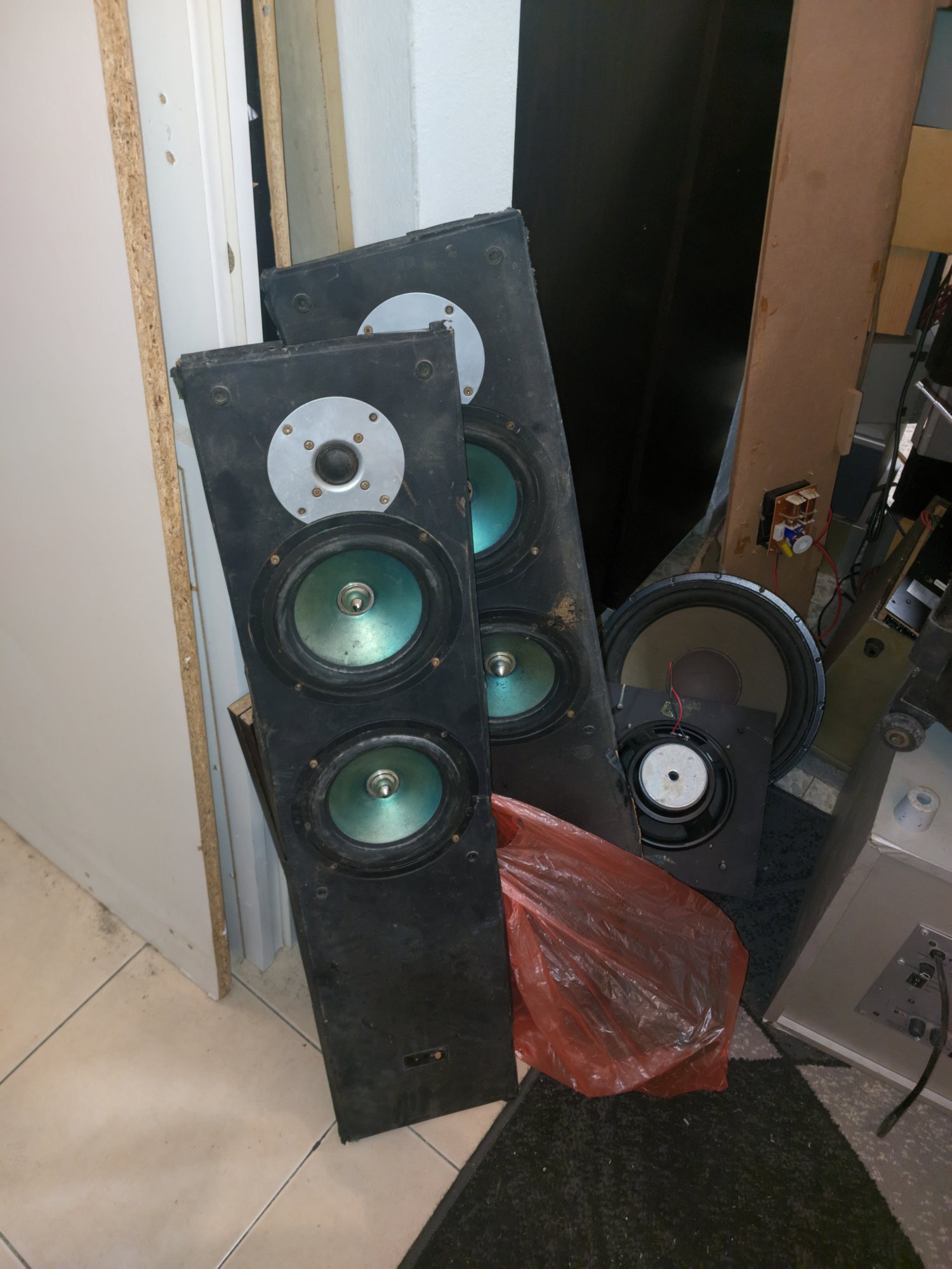

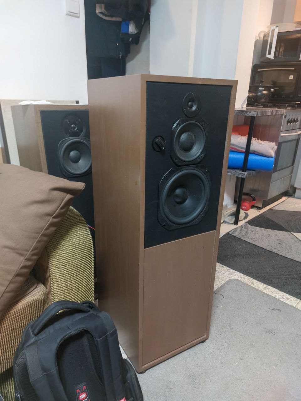

Проект "Дитя улиц"
Примечательно в нем то - что покупались только пищалы.
Все остальное - с помоек=)
НЧ - ноунейм, что-то китайское утюгообразное.
Середина - морели
верх - перлесс.
Ну и вроде звук собирается помаленьку =)
А, ну и шпон тоже придется покупать. (ну или заказчик как решит)

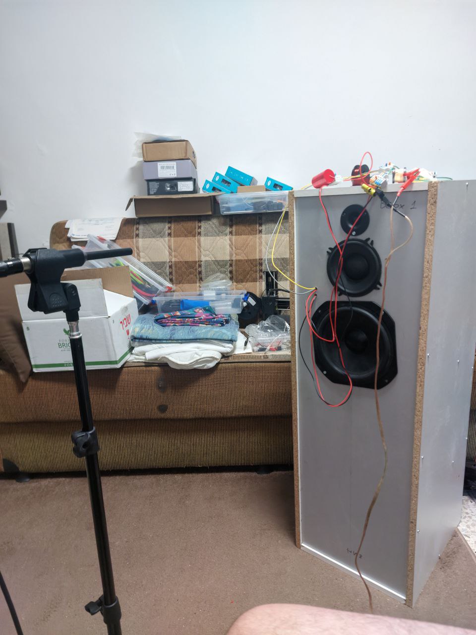

Чертовски похожи. Но эти выдраны из колонки центрального канала. Там еще был шикарный пищ, но один... А за второй заказчик 50 ойро пожалел, хотя наибее его есть...
26,835
12,559
Что приметил. Многие пищалы типа этой тянут от ниже килогерца, ровной полкой за двадцатку. НО. При всей казалось бы возможности спокойно тянуть с килогерца на деле самый выигрышный звук получается выше 2-3 кил, уходит шипелка, ее сменяет сияние . Так и в это раз, несмотря на желание выставить средника и сшить две полосы влегкую, вариант трехполоски в итоге выиграл по звуку. Но средник оказался роскошен, найти такое чудо -даже не знаю, где и как. Эти дины владелец приобрел еще в 90-е, когда жив был салон хаендовский , там много чего можно было купить и народ туда приходил интересующийся.

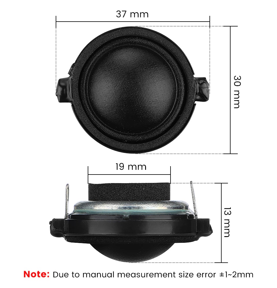

Тому і маю в проекті ВЧ з 30 мм куполом, в якому є ЦШ.
Маю намір добавити його в пару до модернізованого 50ГДН-1.
Це буде щось середнє акустичне між купольними і конусними паперовими ВЧ.
Бо хоч і можуть 1" - 1,75" купальники працювати від кілогерца, їхні подвижки вивертає при роботі ("крутильні коливання").
На одному підвісі сильно не наблизитися до зони основного резонансу.

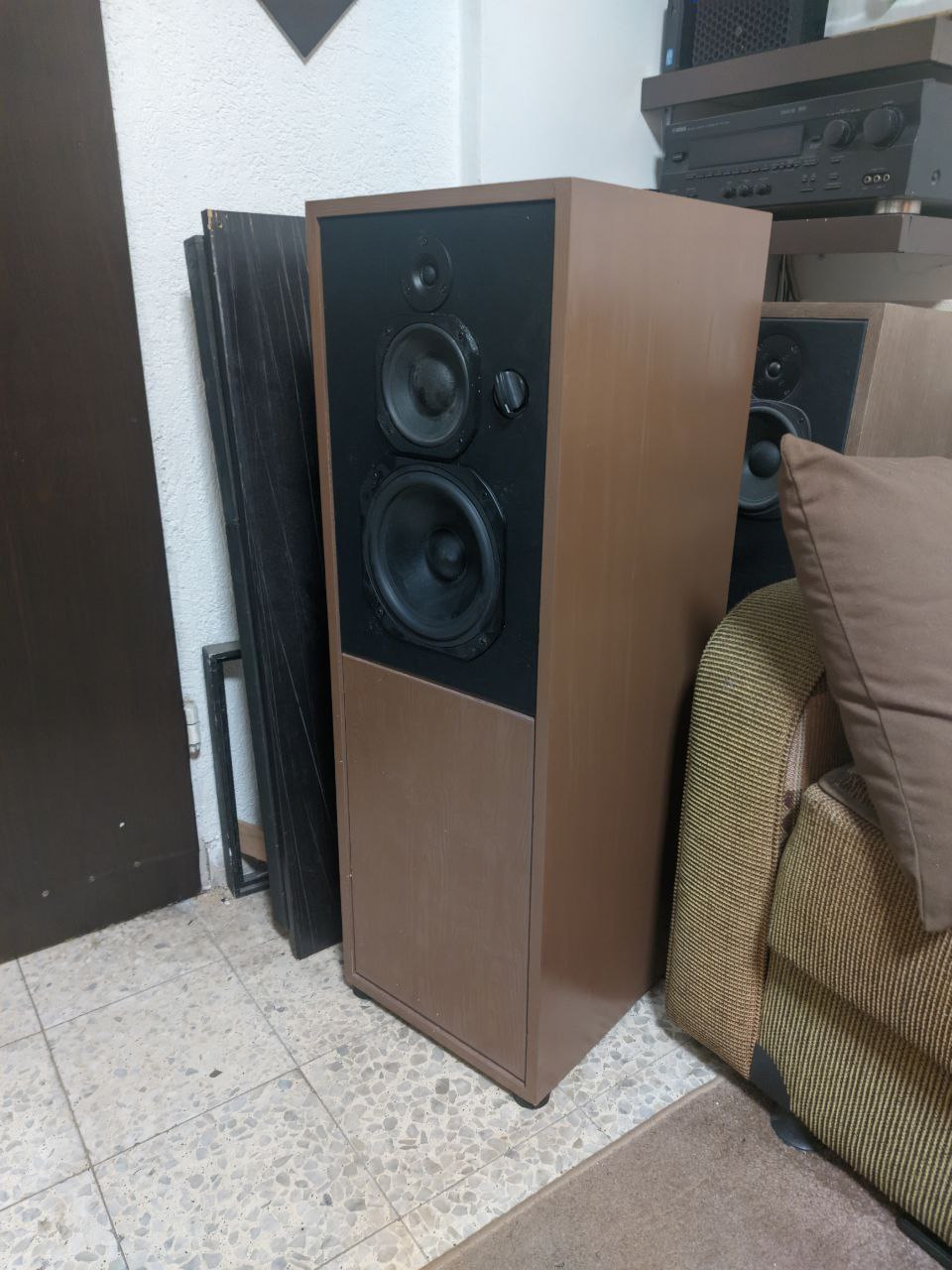

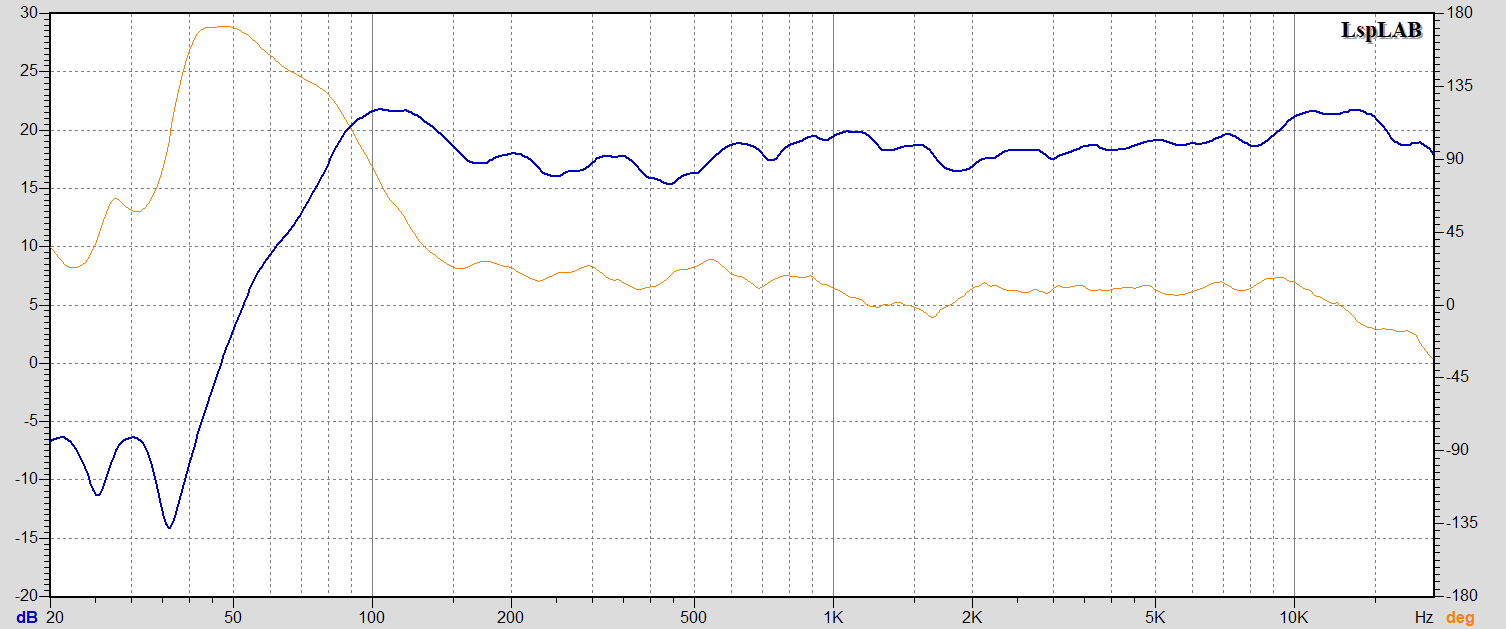

Кажись добил проект
Самый жуткий долгострой, на моей памяти...
Но оно того стоило.
6,934
3,421
147
Це не просто добре, це чудово. Зважаючи на обставини в вашій державі.

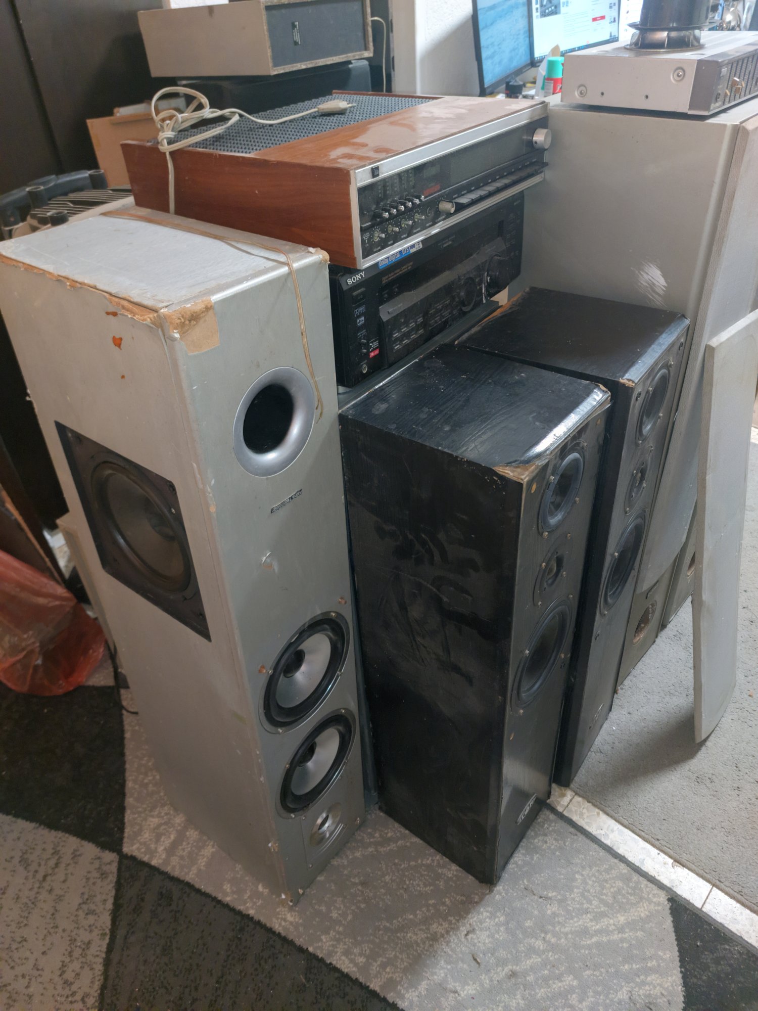

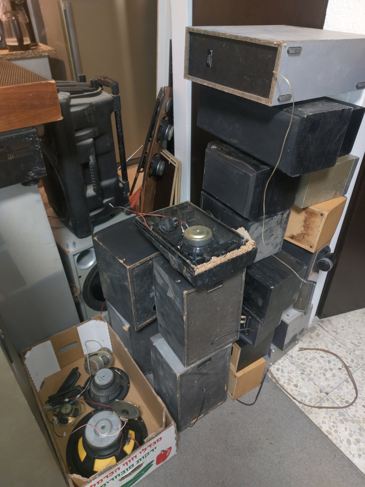

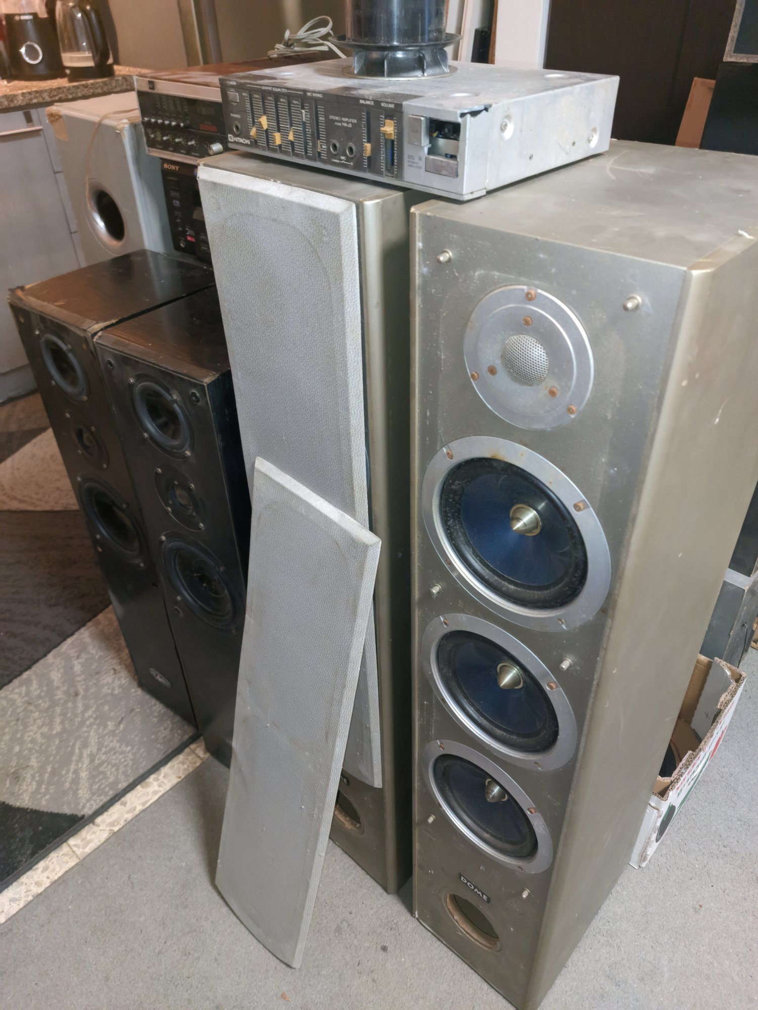

Может ли жадность сгубить фраера?
LMC_20250313_200946_LMC15+31.01+A72 (2).jpgLMC_20250313_201001_LMC15+31.01+A72 (2).jpgLMC_20250313_201014_LMC15+31.01+A72 (2).jpgLMC_20250313_201024_LMC15+31.01+A72 (2).jpgLMC_20250313_201034_LMC15+31.01+A72 (2).jpg
Вышел, называется, из дома... полтора часа перетаскивал _hm_
Alex TV
28 Мар 2021
3,935
1,144
79
Александр Т
Вот и у меня так же :)
Мимо выставленного у дома принтера пройти сил нету.
Щелкает реле в голове.
Три шаговика минимум или DC моторы, две направляющих, блок питания и по мелочи.
Пинжак кожаный. Три. :)
