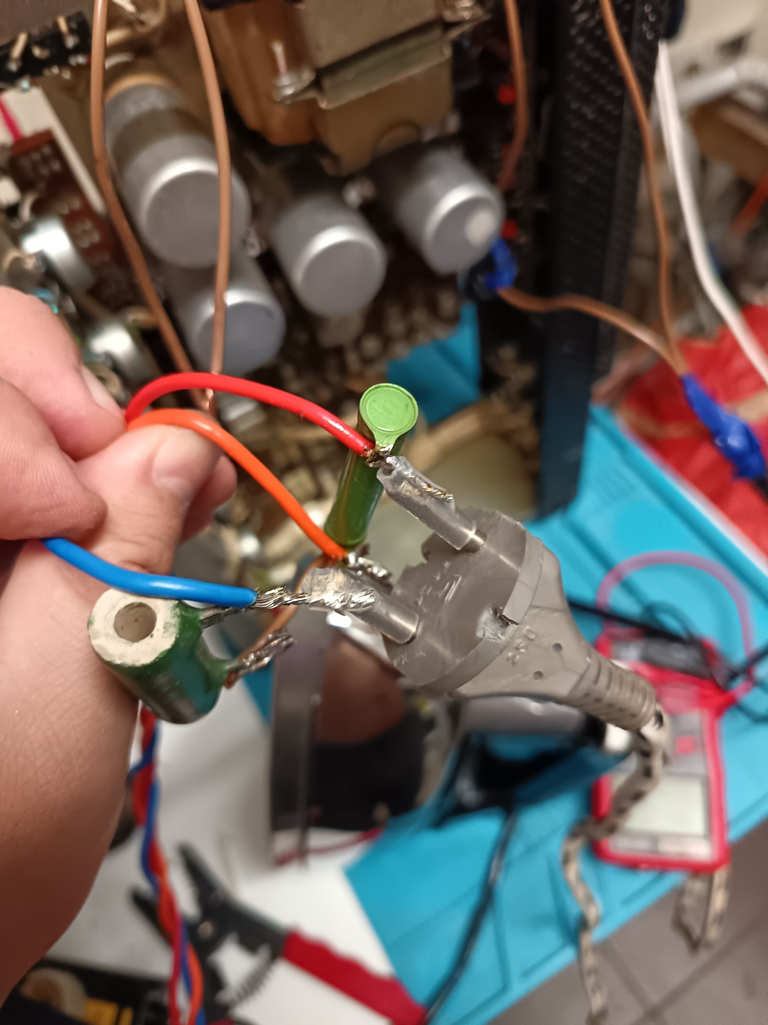

100% "откусили" их от предохранителя. Один провод шел на первичную обмотку трансформатора, второй, я не рассмотрел.
Но одновременно не могут, поэтому на какой-то коммутатор. Не было у меня этого усилителя, не знаю как сделано, на схеме не видно. Поэтому Вам оперативно переключать не надо, можно запаять на постоянно один вариант - 220 или 240, а другие провода заглушить, но не выкусывать. Полезно на заглушенные повесить бирочки 127 и 240.
Что приятно, все это время штатный предохранитель был подключен. Нужно было снять заднюю часть корпуса чтобы что-то увидеть.

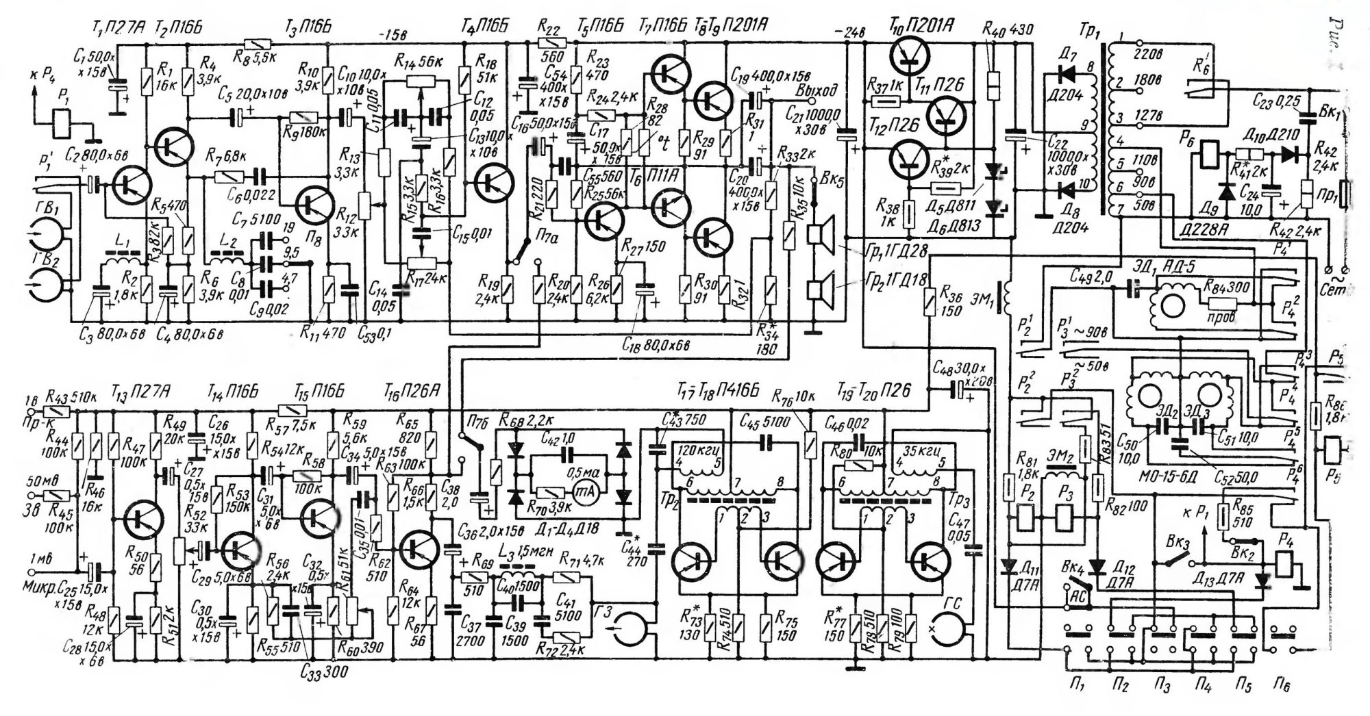

Да, надо видеть, а я вижу только схему, не вижу конструктив и что наворочено.

Выводы в термотрубке.
Отлично и безопасно. Не у всех есть термотрубки, только у тех кто что-то паяет.

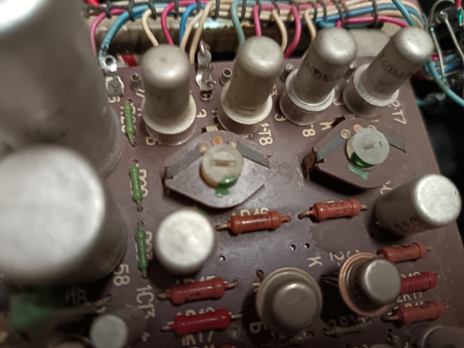

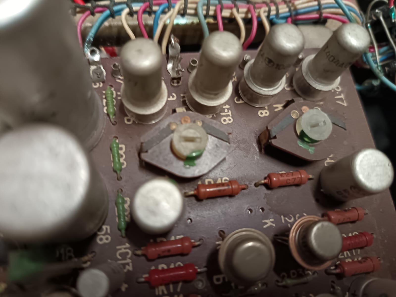

Фото приложу. К сожалению, все конденсаторы имеют следы электролита.
Это не следы электролита, на глаз они исправны.
Не вспухшие, не мятые, не пробитые.
Проверил "умным" прибором. 2 из них с отличными показателями. 2 - почти на грани.
Все нормальные. ESR тут мало интересен. А разброс +-20% норма.

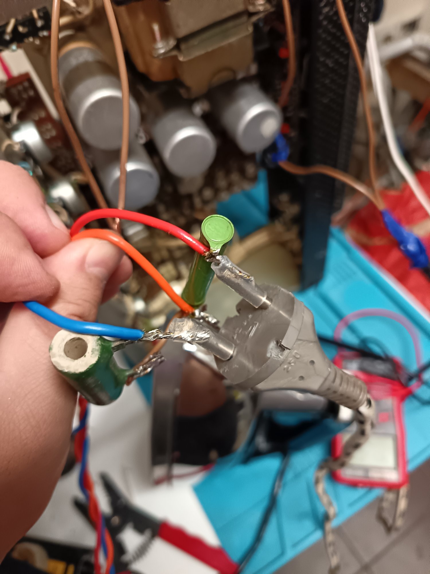

Утюг - это очень мощный низкоомный резистор.
Вот и подключаем его сначала
- к вторичной обмотке с целью проверки трансформатора, держит он нагрузку или нет,
- к выходу диодного моста (без конденсаторов) на вторичной обмотке с целью проверки силовых диодов по выходному напряжению,
- к конденсаторам после диодного моста с целью проверки напряжения на конденсаторах.

Еще видел несколько кольцевых непропаев. Еще раз визуально осмотрю плату на предмет таких явлений.
Старые банки сохраню. Был в полной уверенности, что это электролит потек.
Он подключен ко вторичной обмотке и фильтру. напряжение +23/0/-23В
У вас три провода (со средней точкой)?
Чтобы грелся, нужна мощность больше 2х25 вт - утюг ватт 600-800?
Лампочка накаливания 95 ватт последовательно (в разрыв) сети...
Она позволит ограничить ток в трансформаторе чтобы он медленнее горел, но не сможет и даже помешает оценить качество трансформатора, просадку под реальной нагрузкой.
Грубо говоря, лампа только защищает квартирный автомат от срабатывания, а само устройство - как повезёт.
Утюгов таких почти не бывает, даже 1 кВт меня удивил, все стараются делать по 2 кВт, кстати, чайники - тоже.
Да, это серьёзная проблема - вот и источник внезапных отказов. Надо пропаивать но так чтобы ничего не испортить. И обязательно надо смотреть с лупой и под хорошим светом.
Увы, это старческая (и молодёжная) болезнь.

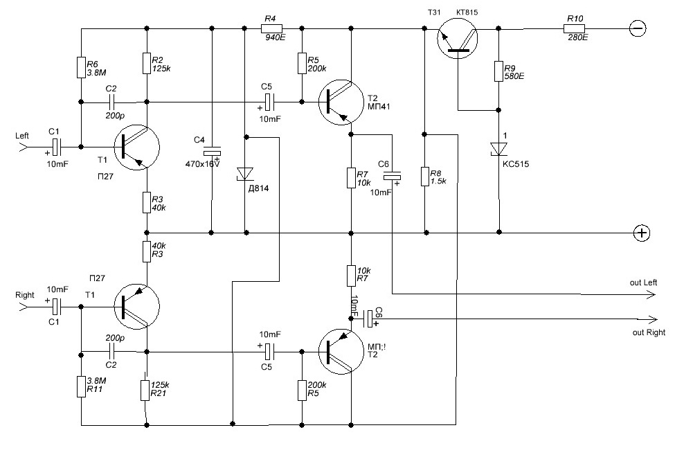

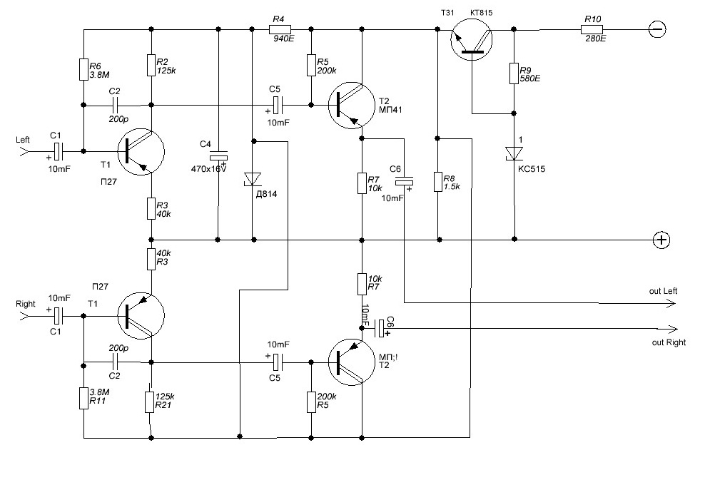

А вот схема мне не понравилась с первого взгляда. Откуда она? Боже мой, откуда такие номиналы, из симуля, не иначе.
Это схема для кремниевых транзисторов и плохая схема.
Базовый резистор 3,8 МОм и непосредственно с питания на базу - это ужас. Даже боюсь считать базовый ток. Прикинул грубо - 2 МИКРОампера. Маловато для германия.
Резисторы в цепи К и Э ограничивают ток (без учета транзистора, а с ним намного меньше) если я не ошибся в уме - 50 мкА. Согласен что для малошумящих транзисторов надо использовать малые напряжения К-Э и малые токи К. Для кремниевых транзисторов супербэтта 800...1000 такие номиналы может пойдут (сам не верю), но для Ge - нет. У них огромные посравнению с Si обратные (вредные, паразитные) токи, которые чрезвычайно зависят от температуры и режимы будут уплывать.
Сделайте опыт: измерьте обратный ток маломощного транзистора, того же П27 но не беря его пальцами (пинцетом и т.п.) и уж не грея паяльником. СмотрИте на стрелку, затем возьмите просто пальцами, температура которых даже не 36,6 градусов, а примерно 26 градусов и понаблюдайте за обратным током. Потом поднесите рядом, не касаясь, под него паяльник и ещё раз посмотрите. Вопросы отпадут.
В схеме ошибка - Т31 должен быть другой проводимости, например, КТ814.
Схема не нравится вся целиком. Лучше было бы взять за основу что-то из "Радио" тех лет.
200 пик К-Б выдал симулятор? На глаз не оценю частоту среза, но боюсь что это многовато.
Входное сопротивление должно быть огромно, но зачем тогда стоит разделительная ёмкость 10 мкФ?
Это чудовищно много в данном случае.
Так что я не порадую.
дело в том что собрать хорошую стабильную схему на Ge транзисторах намного сложнее.
Основные причины: очень малое усиление, очень плохая термостабильность, огромные обратные токи переходов, плохие частотные характеристики.

Если я подключаю утюг как нагрузку, то у меня нет средней точки. Получается, я соеденяю + и - ? Но тогда выходит выпрямленное напряжение 49В с хвостиком. Конденсаторы на 50, но уже близко.
Резисторы?
Мне поставить один между + и - или 2 параллельно общему проводу?
Но тогда получается 2 резистора последовательно соеденены между + и - и общее сопротивление будет 2,5кОм. У меня нашлись 1 и 1,5 кОм
Или нужно относительно ноля подключать утюг? + И 0 и/ - и 0
Мультиметр работает в диапазоне 0,5В - 1000В.
Пишу с телефона, попробую прикрепить фото с резисторами.
Пришлос немного колхозить. Быстро остывают, а паять намертво нет смысла. Посмотреть вложение 123094
Синий - "минус", оранжевый "ноль", красный - "плюс"

(я просил фото этого резистора чтобы оценить насколько он паршив)
Вот этот малыш.

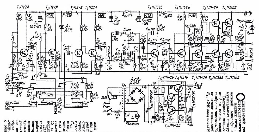

Я тут :mad: по поводу схемы на П27.
А как надо? А никак, сегодня их есть чем заменить.
Но если делать, то уж лучше на базе того что в Одиссее.
В зависимости от ООС он или почти линейный, или корректор. Но я про режимы.
Питание 6,3 В. Гм, снято со стабилитрона 6,8 В...
Обращаю внимание на номиналы резисторов.

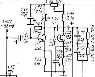

Вы где-нибудь ещё видели в предусилителе нагрузку - терморезистор? Не от хорошей жизни поставлен. А смещение на базу первого транзистора подаётся через резистор с коллектора, это важно. В эмиттере не 40 кОм а в 100 раз меньше и так далее.
R8 переменник тоже крайне необычно, видимо должен подстраиваться для той же поганой термостабильности.
Ну а как это в"Радио" делали любители?
Вот два примера.
Любители часто нарушают все правила, делают для себя, даже в журнале написали что предельно допустимые режимы превышены. Но суть не в этом. Ознакомиться можно и многомегаомных резисторов здесь нет. Схемы их 60-х времени расцвета Ge.

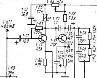

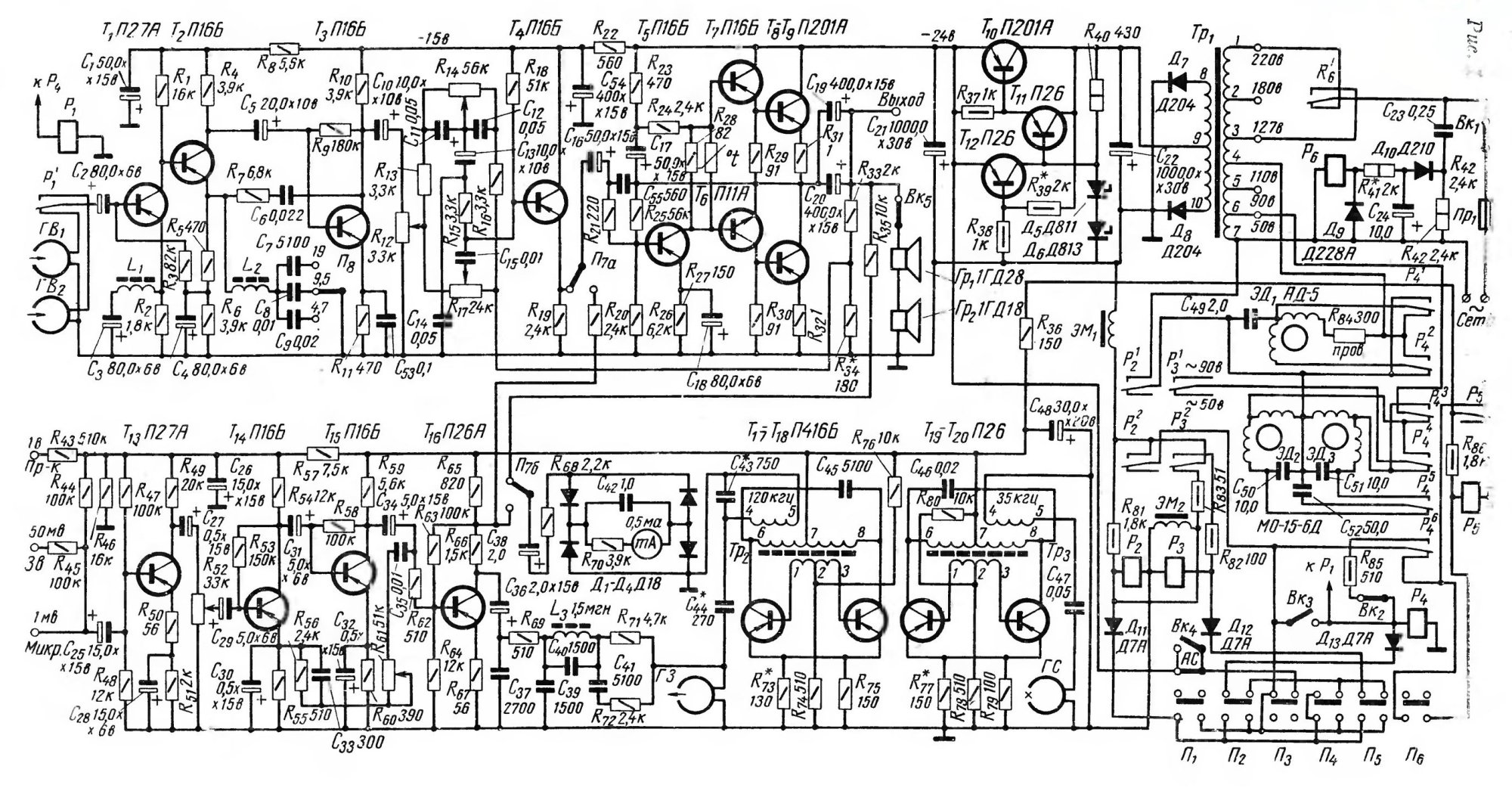

Вот два примера.

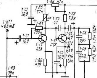

Кстати, в первых вариантах терморезистора нет.
Ни на схеме, ни в перечне не упомянут.
А вот в последующих вариантах он появился..
Как говорится, "внесение изменений в документацию по результатам эксплуатации"

П27 используется для всех входов, а не только в корректоре - вредительство. Лучше тогда ничего не было. Но можно и нужно было этот корректор с входными малошумящими транзисторами оставить только для винила, ну еще для микрофонов.
А делать линейный вход и пьезовход надо было без понижения уровня до 0,8 мВ.
Так я и собираюсь предложить Дмитрию: корректор для магнитной головки на отдельном независимом входе, микрофонные входы нафиг, а вместо них два линейных входа для двух современных источников с уровнем 0,5...1 В.
Для последних и чтобы увеличить уровень для пассивных РТ, потребуется усилитель с маленьким усилением. Вот и всё.
После проверки УМЗЧ надо думать о двух маленьких простых платах. Вариантов - море и, может быть, он захочет сравнить несколько корректоров, такая возможность будет.

Решение всё удавить до 0,8 мВ чтобы потом пытаться усиливать и бороться с шумами - идиотское.
Решение впендюрить, иначе не скажешь, как пятое колесо в телеге, эту К1УС221 - идиотское.
Решение излишней и ненужной коммутации каналов моно-сререо во всех возможных вариантах - идиотское.
И можно продолжить, претензий еще много, одно из главных - отсутствие узла защиты АС а вместо него узел ограничения тока выходных транзисторов - здравствуйте, искажения.

Разве не так? Не могу предлагать свои варианты корректоров поскольку я их не делал и не оценивал (вспомнил что делал не для себя, но больше 50 лет назад). Поэтому помогайте-предлагайте.
И однозначного предложения по нормирующему усилителю у меня нет. Вариантов много, но одного - нет. И думаю, что Дмитрий предпочтет покупной вариант самоделке сделанной своими руками (основная причина - возня).
Предлагайте такие усилители. Самый простой из самодельных - ОУ. Из готовых - Али, но какой?
Кто что посоветует? Думаю предварительно что нужно усиление примерно 5.

Одно было по корректору и оно учтено, но пока не заработал УМЗЧ, делать его нет смысла.
Мы ждём помощи и мнения по поводу Вашего корректора на двух транзисторах.
прорывного звучания внешних устройств в сравнении со встроенными в Одиссей выслушать не удалось.
То есть Ваш корректор работает не лучше штатного несмотря на превосходные отзывы о нём? Непонятно - то оптимизм, то пессимизм.

Есть понятие достаточности решений в пределах конструкции . По этой причине убогая схема предусилителя для микрофона и корректора , встроенная в Одиссей, вполне соответствует общему уровню изделия и можно принять этот факт и особо не дергаться. Хотя в чем я с вами совершенно согласен, так это неприятный хлопок при включении достает и его неплохо убрать. Как и перевести корректор на нормальный кремний и повысить питание на 2 по 15 вольт, запитав от стабилитронов .
Сам сделал бы предусилитель на паре наших замечательных 544УД1а , не сильно быстрых, зато малошумных и красиво звучащих, либо на похожих недорогих и таких же красиво звучащих TL082.
Но эти идеи имеют смысл, когда схема ожила , усилитель заработал. И как реально помочь ускорить поиск неисправностей , я не знаю.
Здесь скорее понятие слабого звена которых здесь несколько и про которые многократно писали, не буду повторять.
Да. с первого взгляда, я сморщился от УМЗЧ а особенно от деталей из которых он собран. Но Многие (и Вы) писали про свои восторги от него.
Ну пусть будет так, в конце концов, его всегда можно заменить, но он не самое слабое звено.
Значит всё-таки убогие. Уже хорошо. Ну а почему нам не ПОПРОБОВАТЬ сделать лучше? Это уголовно наказуемо? Причем пробовать можно и нужно поэтапно (хотя это и дольше).
В первую очередь заменив К1УС221 на что-то простое, но не настолько шумящее. Не вижу здесь непреодолимых сложностей. Я чисто для пробы покупал на Али маленькие дешёвенькие модули для подобных целях и делал здесь публикации. Попробовать модуль за 1 доллар проще чем заниматься поиском-рисованием-травлением-сверлением-распайкой-проверкой-установкой-изготовлением питания для него.

Держу в уме и Ваш (понятно, изобретённый как минимум в 1960 годах) модуль "двойка на транзисторах разной проводимости". Его много где использовали, вспомним хотя бы РТ Галченкова, его я тоже делал - работает.
И этим тоже займёмся, и это улучшит общее качество усилителя. Не случайно я пока запрещаю подключать колонки, пока не время, а сгоревшие динамики похоронят всю идею.
Как и перевести корректор на нормальный кремний и повысить питание на 2 по 15 вольт, запитав от стабилитронов.
Да. И это имеем в виду, спасибо за ссылки и схему, но это почти заключительный этап.
