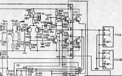

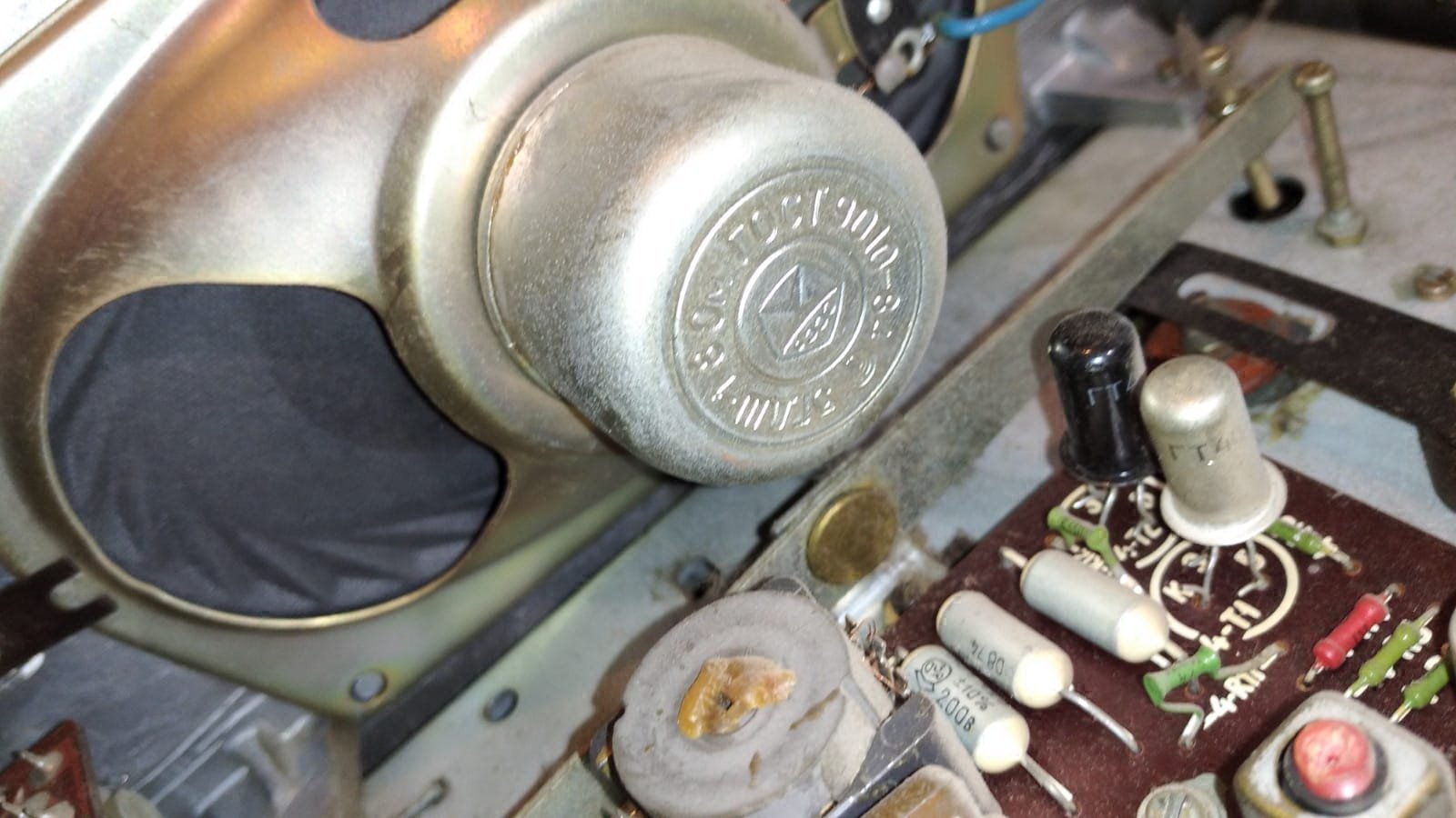

А вот то, что гнёзда там - вовсе не "печально" известные многим "точка\тире",
видно на фото внутри - на панель с платами защиты.

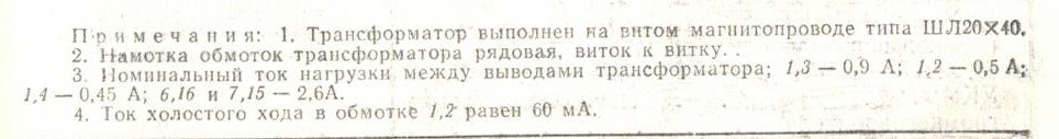

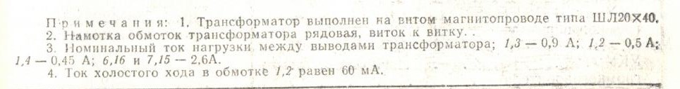

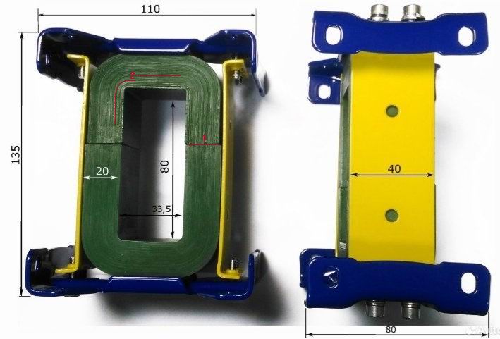

трансформатор на 200 ватт есть, эмальпровод есть.
Ну-ну, я уже прочитал что вы собираетесь мотать проводом 0,67 обмотки для предусилителя. _shok_
Можно любое напряжение сделать, хоть двухуровневое.
Если бы они были удачными, их ставили бы в приличные аппараты до сих пор. Увы, их недостатки неустранимы, про один я писал: нормальный толстый акустический кабель в них нельзя засунуть, только сопливые шнурки.
Толку от этой защиты мало - он может помочь (если повезёт) только от перегрузки, если сигнал засунут в гнездо высокой чувствительности коих большинство. Защита только шунтирует на корпус базы предвыходных каскадов при превышении порога током выходных транзисторов и всё.
При пробое одного из транзисторов, она не поможет. По молодости пробовали как срабатывает защита на средней громкости если закоротить выход. Через 2-3 раза транзисторы горели.
Вообще, не транзисторы надо защищать. Им грош цена и заменить их можно за час. Защита должна спасать акустику. Если сгорят динамики, проблема будет куда больше.
Если нужно будет. У меня в ассортименте 1,4мм, 1,16мм, 0,67мм. Я думаю, 0,67мм даже с избытком.
Для обмотки питающей предусилители всё это избыточно много и неудобно мотать, место занимают и пр. Думаю на пальцах, 0,3 мм хватит, но пока и это не нужно.
С большим.

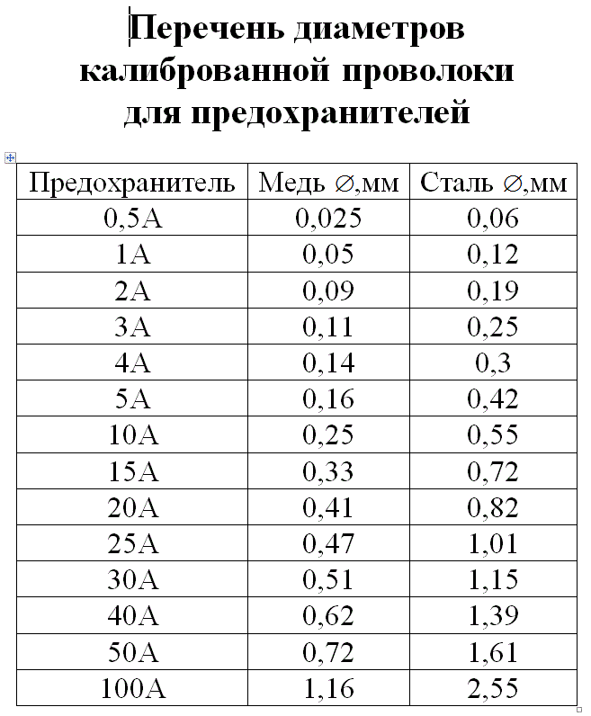

Похоже, что предохранитель отключен.
Восстановить штатную схему с предохранителем 1 А обязательно. Оперативно переключать напряжение не надо, поэтому можете распаять первичную обмотку на 220 или 240 В.
Отрезан один из выводов. А провод "висит". Нужно подлезть и разобрать.
Нужно. И сделать надёжно чтобы не отвалилось, изолировать.
Буду запускать через лампу и предохранитель.
Штатный предохранитель обязателен. Лампа разве для проверки подключения выпрямительного моста и конденсаторов.
Должна мигнуть и погаснуть.
Дальше лампа не нужна.
Проверка с чайником обязательно без лампы.
Лампу можно будет поставить когда первый раз включите оба УМЗЧ. Гореть не должна. Если светится - пробиты транзисторы.
Дальше при настройке УМЗЧ лампа не обязательна.

ШЛ - понятно. Ленточные, можно назвать U образные, вернее UU, главное не Ш образные.
Как писали выше, вполне вероятно что U- пакет разошелся и дело не в стяжке половин, а в стяжке U - пакета. Надо нащупать это дело и может капнуть куда надо клеем, но прежде убедиться.
Писать трудно, надо щупать, может иолирующей палочкой, цель найти отставшую U - пластинку.

Щель может быть 1) устраняется стяжкой, но клей в это зазор наливать НЕЛЬЗЯ, а надо сбоку. Или 2) - зазор между пластинами, кстати, может быть из-за излишней стяжки. Туда клей можно.
Если легко разбирается, как на фото, можно разобрать, но нужен навык иначе будет хуже.

Сразу всё заказываете - сколько мусора-барахла после этого останется... Я бы взял самый тонкий волосок от многожильного провода. Пока можно ставить 0,5 А. Сгорит - и ладно. Можно сверху волосок напаять, но тонкий.
1А = 0,05 мм. В других источниках 0,04. Неважно.
Микрометра нет. Прикинуть можно намотав 10-20 витков на гвозик, хвостовик сверла и т. п. Если длина намотки 20 витков = 1 мм, то провод 0,05.
Примерно, на пальцах, но это работает.

Измерить постоянные напряжения поточнее относительно корпуса (один щуп приделан к корпусу чтобы в руках не держать, нпример, крокодилом).
В точках: 15,16,17,18,20,21. 14,19. Отдельно смежду точками 14 и 19 (сняв на время щуп с корпуса).
По возможности на базах 1-Т4, 1-Т5, их эмиттерах (одна точка), коллекторе 1-Т4.
Всё на одной плате, поэтому не так много как кажется. Понятно, записать.
Если оба канала тяжело, то хотя бы один канал.
Сразу станет ясно - живы ли усилители.
Сфотографировать подстроечник 1-R43.
Работы здесь на полчаса.
И потом - проверка конденсаторов без выпаивания при помощи подачи генератора.
Надо будет подавать напряжение 2 В с частотами 50 Гц, 100 Гц, 1 кГц, 10 кГц.
А измерять на выходе - снаружи к разъемам 1Гн-9 и 10. Папа точка тире с проводочками есть? Надо будет к ним подключить вольтметр переменного напряжения и, если не стращно, осциллограф.
Если повезёт, больше половины дела будет сделано - после этого можно слушать.
