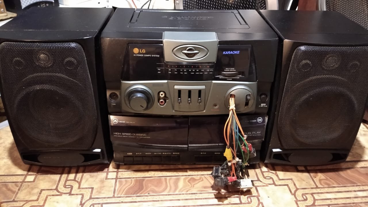

ремонт полочников от м. центра LG с заменой динамиков

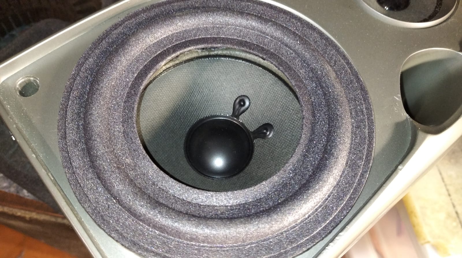

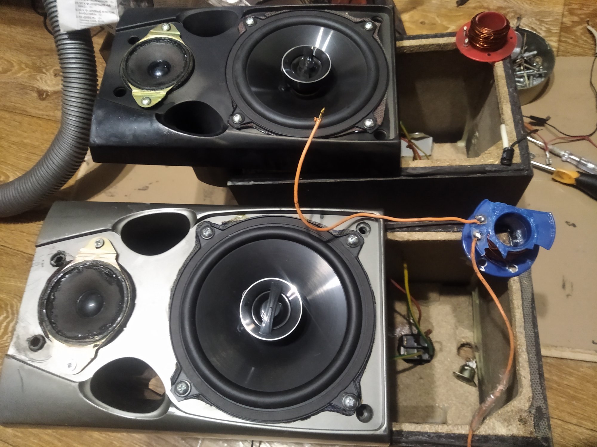

Поскольку история с родными динамиками не увенчалась успехом, решил купить другие IMG_20250825_1.jpgIMG_20250825_2.jpg, зовутся они Aleks, хотя на них это не написано. За 2,5к деревянных может это допустимо. Размер их чуть меньше исходных, но крепления к передней панели АС впринципе можно сообразить. 8-омные вместо 6-омных. Усилок бы еще раскачать, ведь к нему изначально прилагались 4-омные ЭДГ. Желтый цвет напоминает банановую кожуру, на которую была "мода" в мою юность =) Мощность - а фиг его знает, нам много не надо, мы люди маленькие, нам всякое даяние благо, около 10 Ватт грубой прикидкой. Может, и меньше. Из-за жесткого подвеса диффузор ходит не сильно. Мне это сразу не понравилось, купил жидкую силиконовую смазку, собрамшись размягчать ибо они резиновые.
На слух на генераторе ЗЧ эти динамики играют от 50Гц, горбы на примерно 1000, 2500, 4000Гц, заканчивают играть ~ на 13500Гц. Фильтр выбрал 1-го порядка (так больше шансов на Hi-Fi). В ВЧ-звене уже стоит конденсатор 3,3мкФ и пожалуй оставлю его дабы не перетрудится, а ленцы у меня хоть отбавляй =( Только не знаю какой: Баттеруорт (раздел на 8000 Герц с этим конденсатором) или Соллен-сплит (раздел на 5700 Герц). И в этом вопрос. Горбы на средних буду устранять эквалайзером.

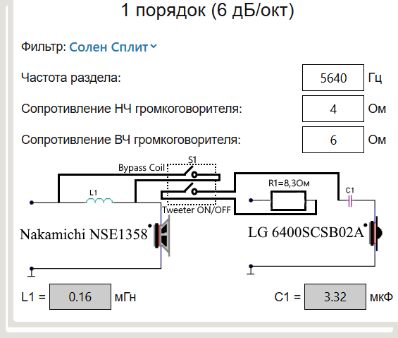

Второй вопрос. Как рассчитать катушку, если каркас не тот что в калькуляторе, а имеет другие размеры?
•Баттеруорт: емкость C1=3,3 мкФ; индуктивность L1=0,159 мГн.
•Соллен сплит: емкость C1=3,3 мкФ; индуктивность L1=0,316 мГн.
Программулинка для рассчёта катух/контуров ТУТ.
Для этих динамиков 8кГц высоко. У них тИповый взбрык на 4-5-7-8кГц, а перед ним ямка. Пищик сможет потянуть с 3-4кГц.
Навскидку: НЧ катуха около 0.6-0.8мГн, вч-кондёр около 2-3мкФ и резючок на вч подобрать на ух (ом 10 будет)
Катуху мотайте 0.3-0.4мГн, требуемое добавите железом/ферритом в катухе.
По фильтру, – скорее всего зайдёт последовательный первого порядка с разнесёнными частотами среза. И будет Вам ваш Хі-Фі;)

Что интересно: много лет тому назад слушал простенький LG со штатными ШП колонками. И звучало в общем то неплохо.
Внесу дополнительную (усиленную) ясность. Те ШП динамики были в корпусе типа ФИ, магнита динамиков не видел. Подозреваю, что магнит маленький, но бубнения не заметил. Те бы динамики в широкий (300*300 мм ) корпус (без ФИ) запузырить. И добавить бы к тем ШП ВЧ изодинамик с 5-ти кГц.

1 мГн к басовичку, пищалу сменить на что угодно, лучше на Филипс Ауди-Фольксваген или похожую. И будет супер.
Составил резистор на 8,3 Ом. Емкость будет другой, нежели без резистора? Пищалка та же 6ом, 6400SCSB02A
В этой теме опять без поворотов не обошлось:)

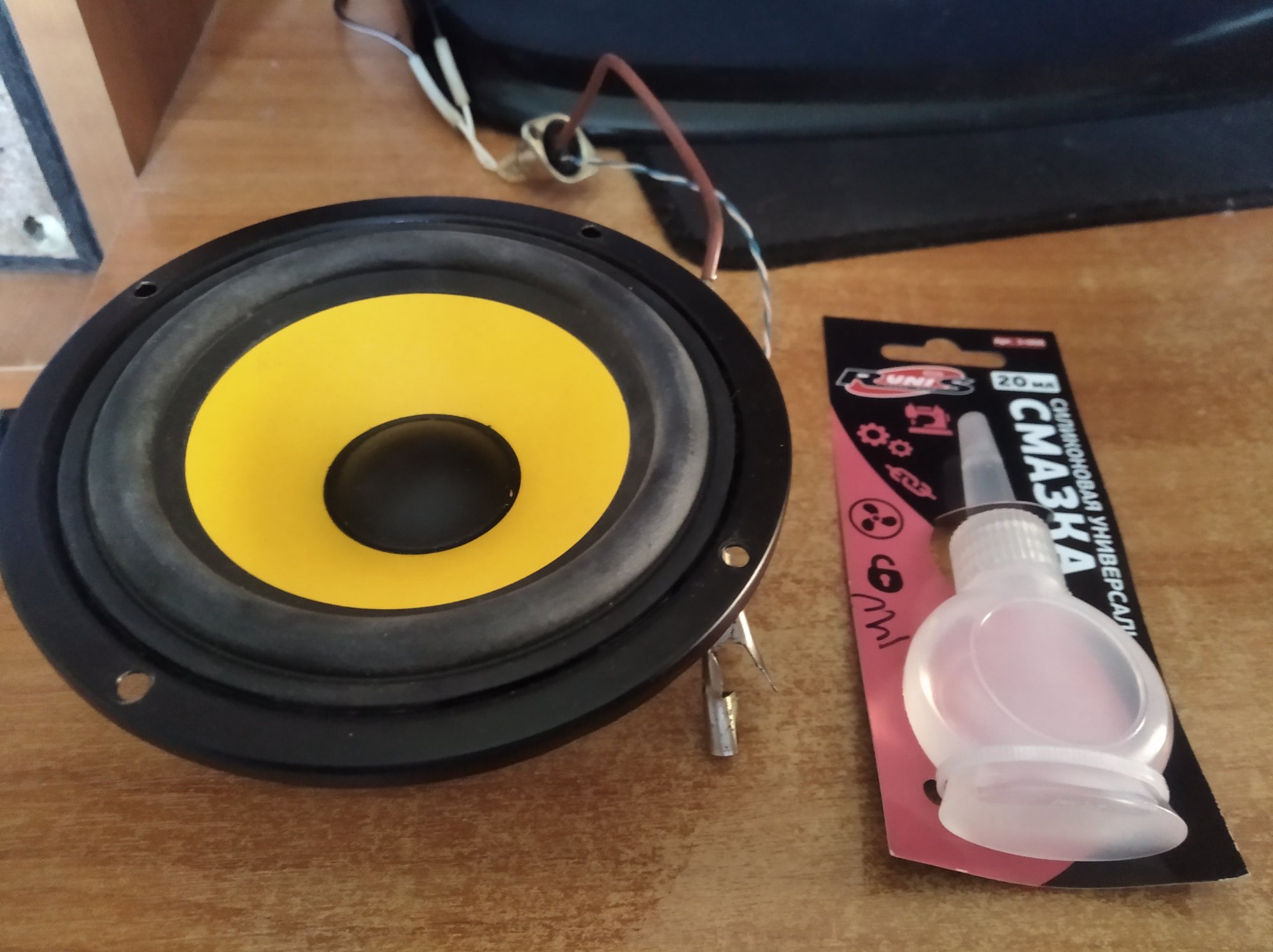

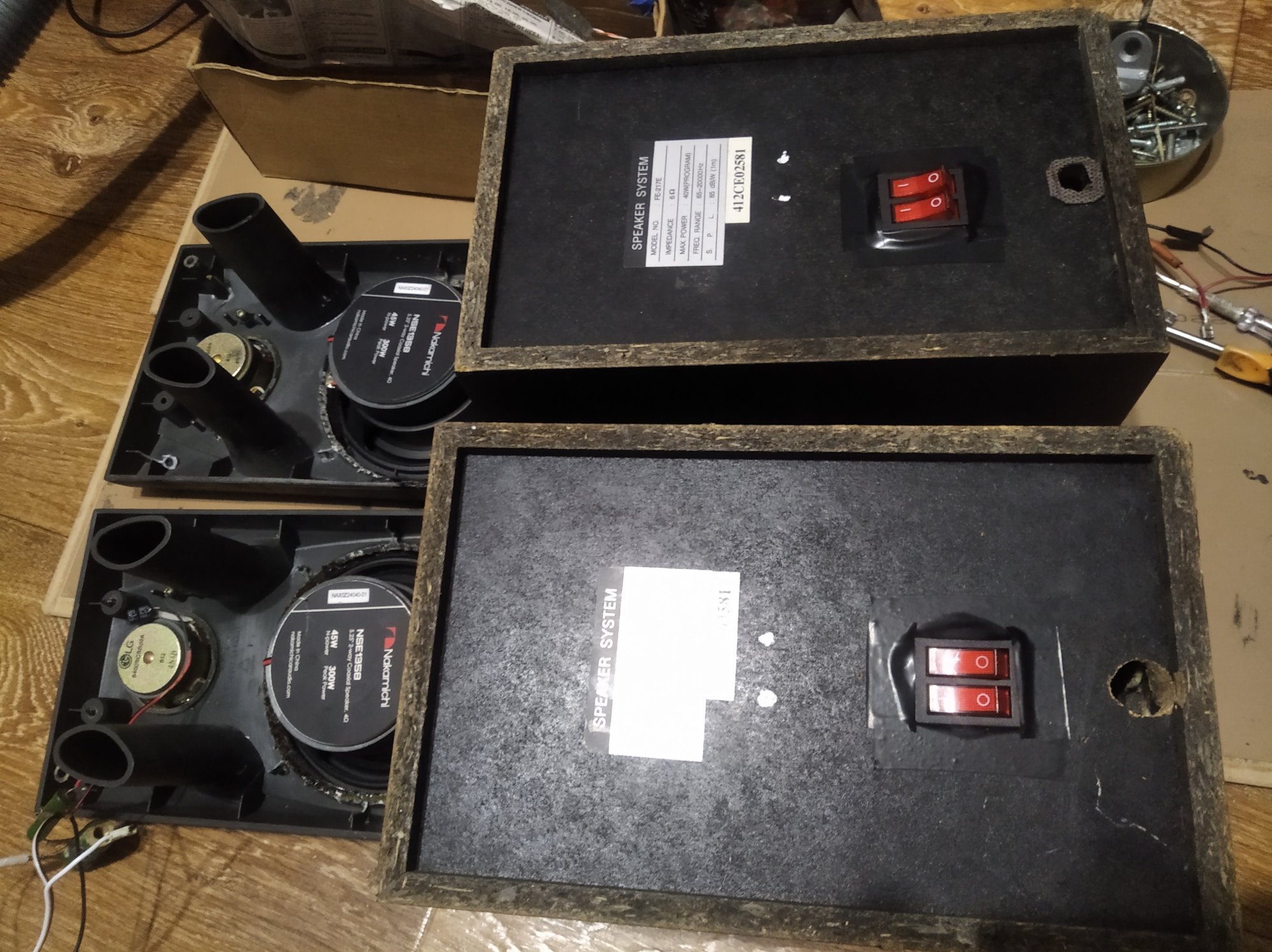

Посчитал, что у Aleks'ов песок. Да и маловаты они. Поэтому купил Nakamichi NSE1358, они больше родных на 10мм, жду больших басов от них. Хотя диффузор почти также жестко закреплен. ППУ не удалось найти (можно было в инете Али, Озон, ... но эта история с полочниками настолько затянулась, что мне просто не хватило сил, да, я великий прокрастинатор). А про то, что они коаксиальные и нафиг мне ещё одна пищалка - до меня дошло когда уже был вдали от магазина. Бодаться с продавцом нет и не было ну никакого желания (это при оставшейся паре желтых на руках которые еще надо будет продать или деть куда то).
Решил эту ситуацию Bypass'ами катушки НЧ и переключателем верхней пищалки. Т.е. если фильтры неправильные - есть возможность отключить катушку и избыточную пищалку. Как ни трудно было, намотал катушки и удалил внутреннюю "трубу" во избежание резонанса стакана (легче было приплавить пластмассовые крепления, подвес практически бы не задевал панель). Это позволяет установить ВЧ и НЧ-СЧ динамики снаружи панели для улучшения масштабности звучания. Все детали сажал на прокладки, вырезанные из гидроизоляции. Панель и ящик тоже ими собираюсь соединить

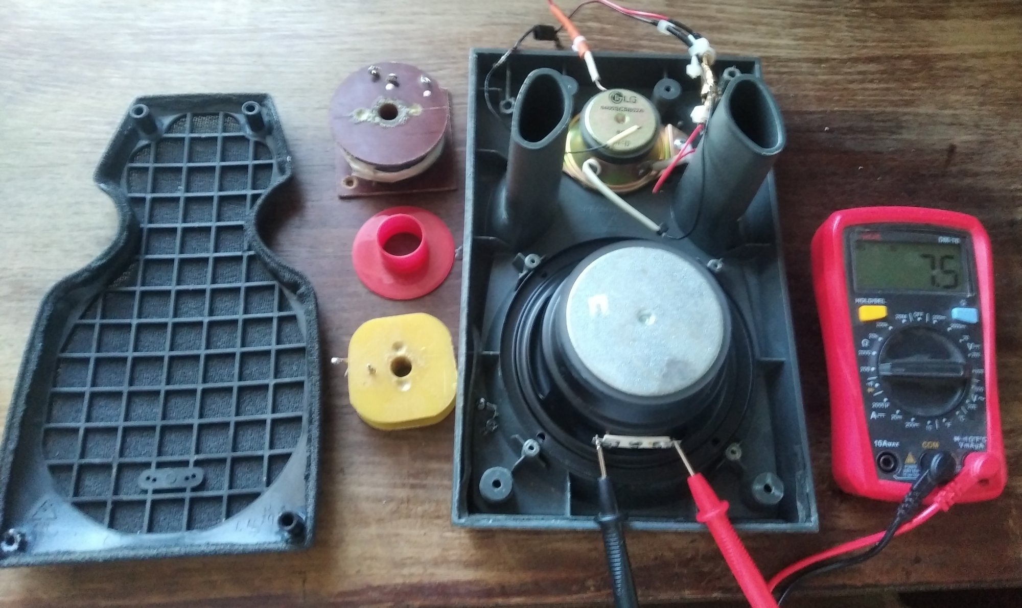

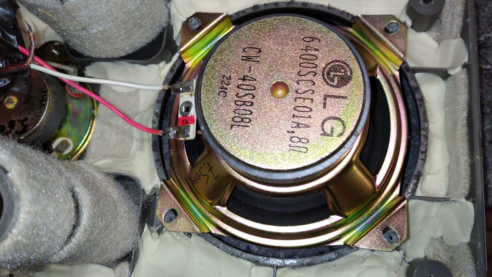

Фотки перезагрузил. Сухая выжимка: купил динамики Nakamichi. Удалил углубление в передней панели с тем, чтобы поставить НЧ-СЧ динамики снаружи. Пищалки тоже снаружи. Намотал 2 катушки. Купил 2 двойных переключателя для обхода катушки (а то она может быть плохо намотана, да и динамики коаксиальные, их имеет смысл включать в широкополосном режиме) и отключения верхней пищалки. Входные гнезда планируются DIN-15.
Пока получилось не всё, но план такой. Вопрос про номинал емкости в фильтре. И как вы оцениваете вибростойкость данных переключателей?
если понял вас правильно, вы собрались сочинить трехполоску из того. что бог послал, но пока не знаете, с чего начать? Но вибростойкость вашего переключателя вас волнует превыше всего?
Двухполоску. Уж точно Nakamichi будут стоять. Пока разберемся с этими двумя вопросами, а дальше видно будет.
