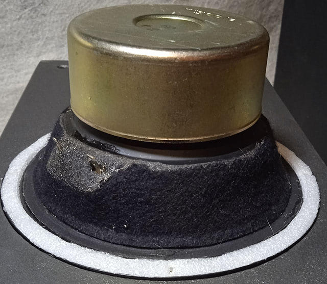

ремонт полочников от м. центра LG с заменой динамиков
у этих Nakamichi есть небольшой песочек на верхней середине
Может, из усилителя высыпать лишний песок?

Ваты напихать в поддиффузорное пространство?
Шутник Вы, однако...;)
Типа отакэ:
Нетканка, плотность (продуваемость) которой подбирается по значению Qts или по высоте пика зет-кривульки.
Поклеено внатяг 88-м или подобным по всей плоскости рамы. Через денёк ткань взбрызнуть водичкой – просохнет, будет аки барабан, что нам и нужно (в ином случае это будет не ПАС, а колыхающаяся ветром тряпичка).
Настраивается по REW/ARTA (Qts или зетка) –> шилом в тряпичке пробиваем отверстия, типа дырочки, или уменьшаем рабочую площадь ПАС, местами пропитывая ткань жидким ПВА (для "пристрелки" с уменьшением площади с использованием ПВА – подклеиваем на окна по ткани кусочки скотча, типа предварительно настраиваем, затем по этим местам ПВА).
