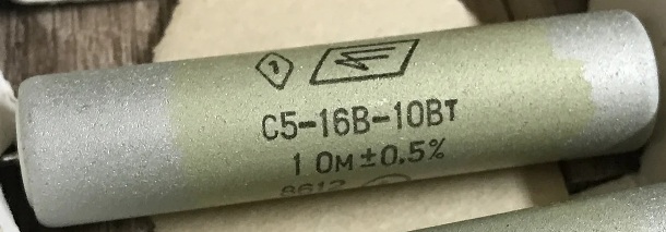

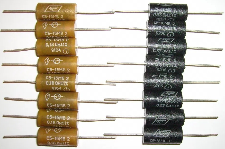

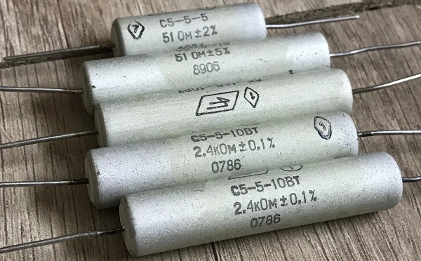

С5-16 в нихромовые, а вот с5-16МВ манганин, они в капрон опрессованы, нагрева не любят, зато звук гарантирован.

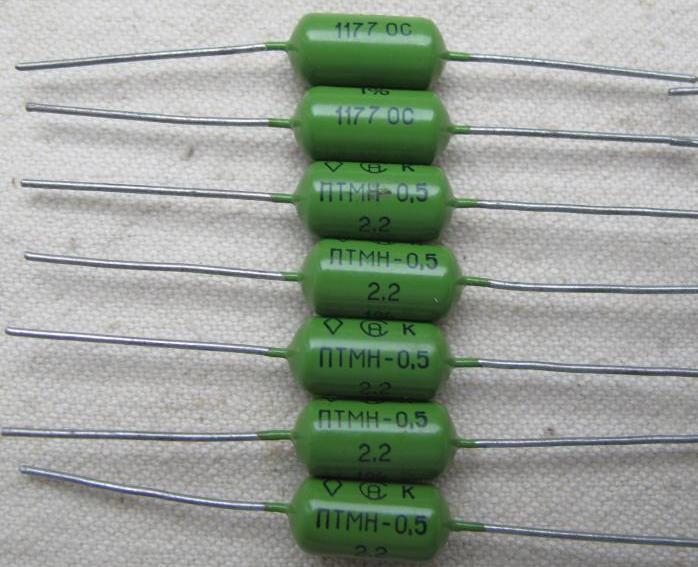

ПТМН тоже нихром, безиндуктивная намотка, выводы- чистейшая аудиофильская сталь. Облагороженная припоем ПОС40.
Ещё в делителях пищал применяли солидные люди резисторы ТВО, неубиваемые. Но дико дорогие.

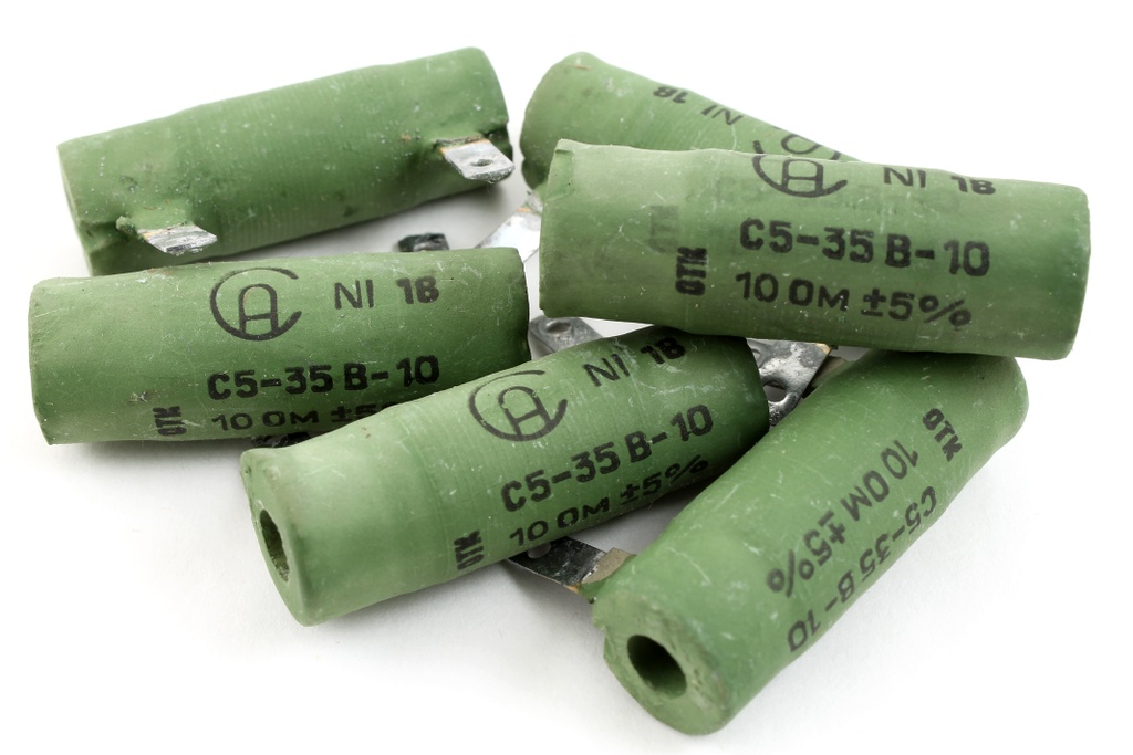

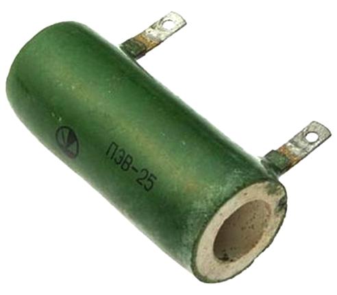

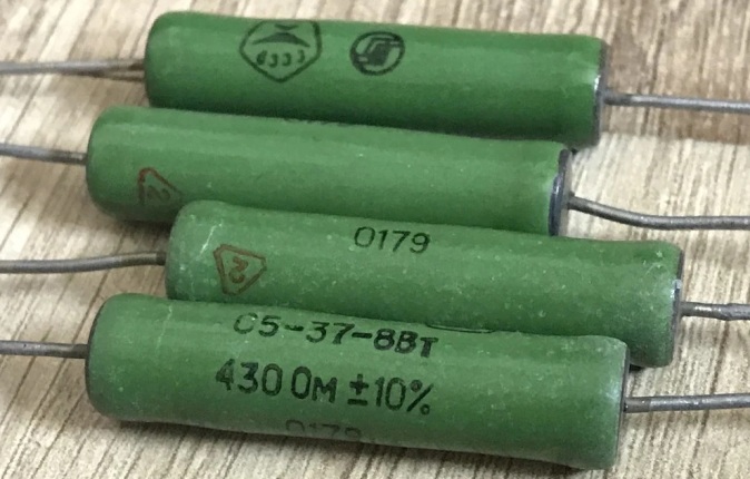

А есть наши мощные с5-35, там вообще крутая конструкция: в канавку поверх трубки из фарфора уложены витки, приварены к выводам, сверху залито компаундом. Пробой межвитковый исключен. Танки, а не резисторы. Куда круче г.овна типа ПЭВ
Дык, это и есть те самые великие ТВО, объёмные, внутри фарфорового бруска канал с массой типа сажи, электроды с палладиевым покрытием, выдерживают эти резисторы чудовищные броски тока.
Так они типа как ПЭВ:
С5-16МВ продаются максимум 2 Ом и все 1 Вт.

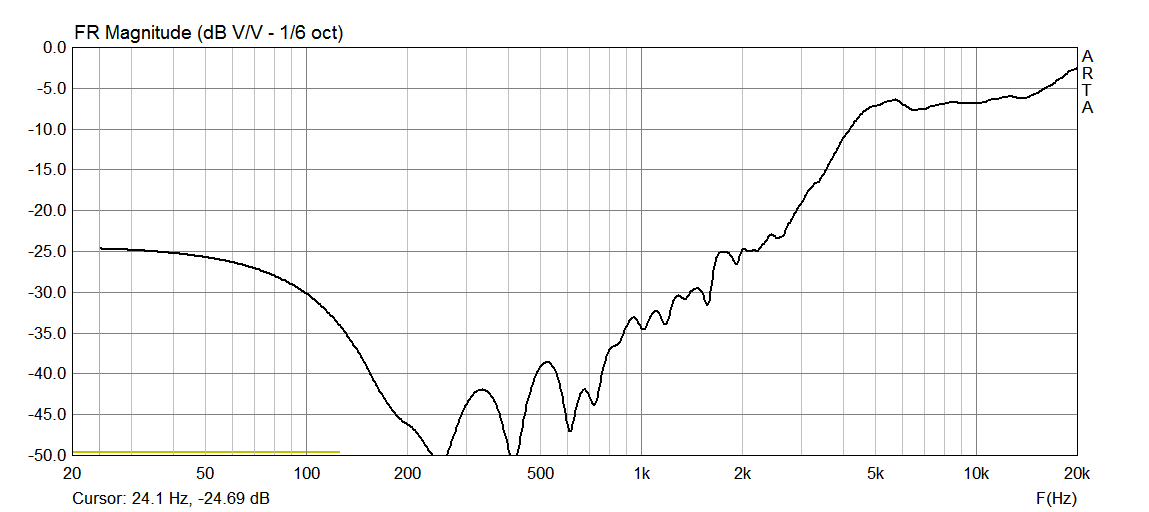

обратите внимание на недостойное поведение вашего микрофона (или симуля)
На присланной вам ачх из вашего же шума - до 20 кгц ровнейшая полка. без этих выстрелов на верхнем крае.
Прошу принять меры по наведению. АБ.
Я видел, но запись через запись делать возможно будут потери. Не думаю что программа записи аудио порезала частотку. Но когда делал запись и потом слушал у себя, то это немного не то, что звучит в реальности.

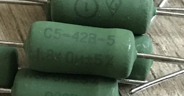

Но это другая тема, лучше подскажите какие резисторы применить в ВЧ звене, ТВО, С5-16МВ или С5-35?
с5-35 для киловаттных мощностей. ТВОшки для мощности поменьше. Я ставлю обычно с5-16МВ
Это гасилки к пищалке , от 1 до 3, 9 Ом.
