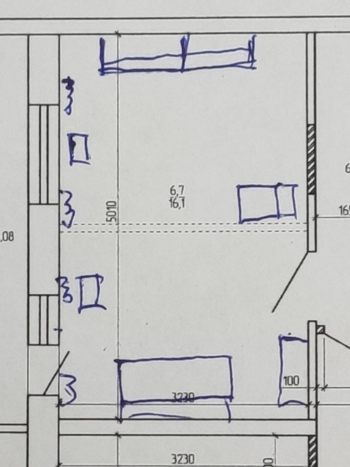

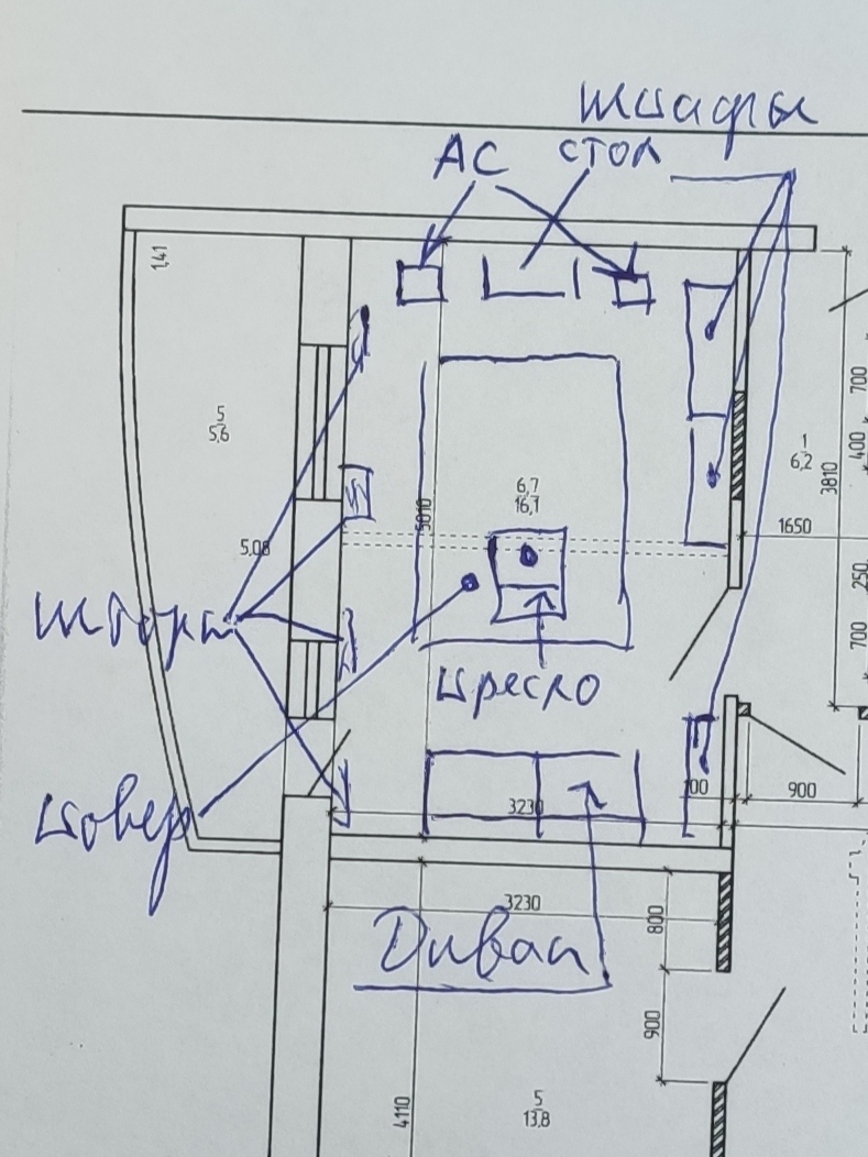

Итак, моя комната
На первой картинке как сейчас.
И второй возможный вариант. Нужен совет, какой вариант расстановки мебели выбрать?
С точки зрения размещения мебели лучше первый вариант.
А для лучшего звука? Как лучше?
НуПосмотреть вложение 4997
А здесь сзади будет ковёр? Оба варианта не провальные, и не отличные. Беру тайм-аут.
Да, а что АС воспроизводят? По -3дБ и по -12дБ, приблизительно.
Сзади ковра не будет. Можно попробовать перетащить диван. Но надо посмотреть, как это будет выглядеть. А ковры на стены мы не вешаем.
АС пока ФИ на Визатонах, 46 Гц по -3 дБ. по -12 не интересовался. Не думал что надо.
Потом, возможно, будут другие покрупнее и пониже работающие.

Все более округленно. Например, колонки переносим от короткой к длинной стене. Или диван на место шкафов.

Моя комната 5,5*2,5 м. Колонки вдоль короткой стены. За ними метр. Я напротив где-то в полутора метрах от другой стены. Иногда на полметра ближе/дальше - по настроению. Как есть желание слушать, так и сдвигаю туда кресло. Оно обычно чуть в сторонке стоит, но двигать легко. В комнате на полу ковры так что комната не гулкая. Т.к. рядом с одной колонкой диван, то возле второй стоит напольная вешалка с одеждой.

У меня колонки тоже пока в основном варианте планируются по короткой стороне на неком расстоянии от стены. На полу ковер.
И кресло тоже легко переносится в любое место этой комнаты или любой другой.
Но три объемных шкафа можно ставить в комнате по разному. И стеллаж тоже.
Колонки также можно на длинную сторону перенести. На длинной стороне колонки могут иметь морду шире 40 см - 60 см запросто.
Потому и вопрос вскочил о размещении мебели и АС. Желательно оптимальном.
