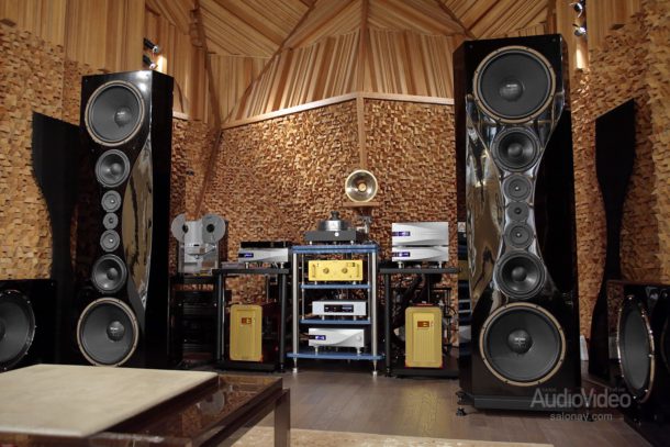

Перед началом ковидной истерии репетировали в студии в полностью заглушенной комнате репетиционной.
Комната в цокольном этаже без окон на улицу в глухом помещении.
Мероприятие было не для слабонервных тишина аж в ушах свистит.
Тишина эта очень сильно давит на нервы.
На слух отражений нет, совсем нет
Глушить не надо, только рассеивать.
Читал ваши комментарии к статье. В огромном зале можно и рассеять. Там пока долетит от стены к стене-устанет и ляжет отдохнуть . А ты в каморке рассей .

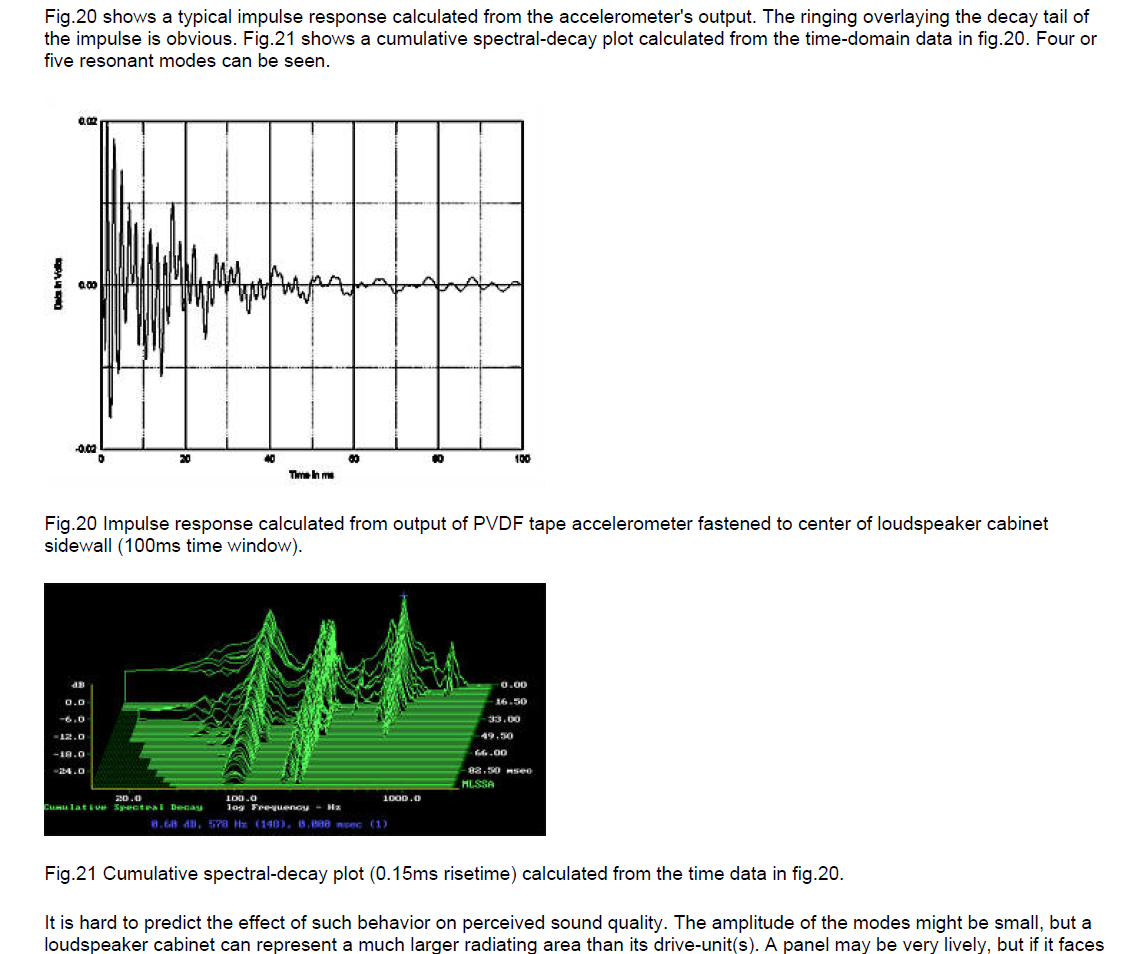

По резонансам стенок корпуса:
Из http://guillaume.perrin74.free.fr/ChalmersMT2012/Papers/MeasuringLoudspeakers_JohnAtkinson.pdf

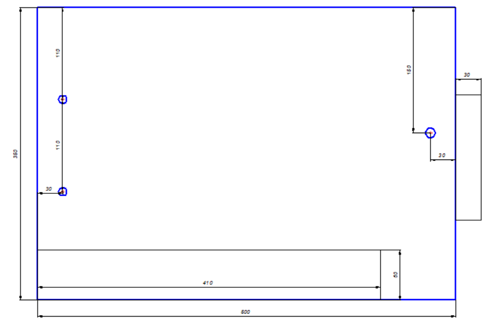

Миха подбросил работу в виде
Что в чертеже выглядит как

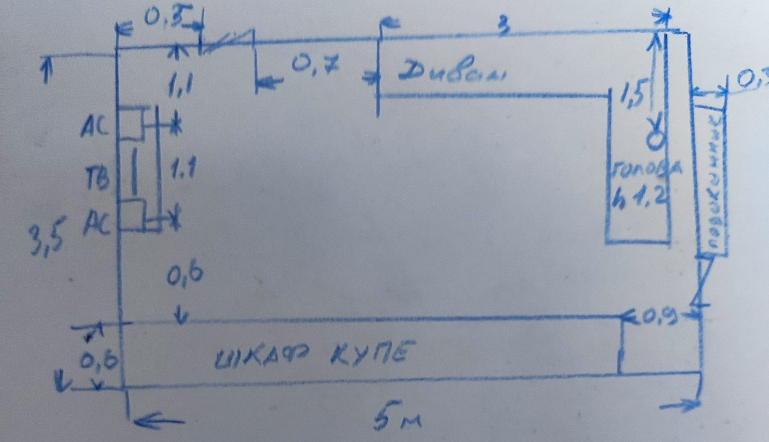

Высота потолка 2,6 м, ушей над полом 1,2 м.

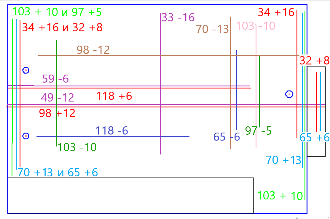

Вот что получается в плане. Указаны приблизительные влияния каждой отдельной стоячей волны, как если бы вся звуковая энергия распространялась по одной координате, рабочей для данной волны.
Расшифровка позже. Но и так понятно, что расположение и АС, и слушателя - из ряда вон плохое.
По вертикали, при высоте потолка 2,6 м и НЧ динамиков 90 см от пола, прогноз для ушей на высоте 1,2 м весьма благоприятный: несильный провал на частоте 66 Гц.
Расшифровка позже.

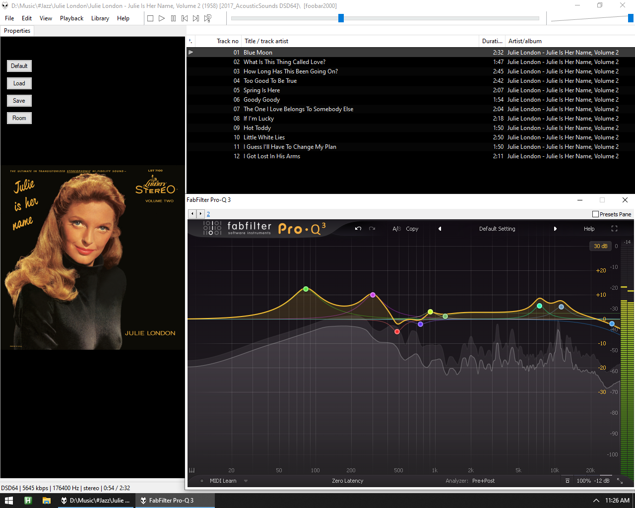

...с помощью измерительного микрофона я сделал для FabFilter Pro Q3 пресет для комнаты, который линеаризует АЧХ всего тракта. Без фанатизма разумеется, с учётом реальных условий и требований.
Этот пресет может быть кастомизирован для каждой конкретной записи и сохраняется в соответствующую папку.
Для удобства пользования написал небольшой скрипт (четыре кнопки в левом верхнем углу: Default, Load, Save, Room), который автоматически подгружает
соответствующий пресет при "смене диска", позволяет сохранять изменённые пресеты, переводить в режим "наушники" и т.д.
И - да, это не "звук с компьютера", как многие думают автоматически :cool:.
Комп используется исключительно в качестве транспорта, больше ни для чего.
Результат изумительный...
