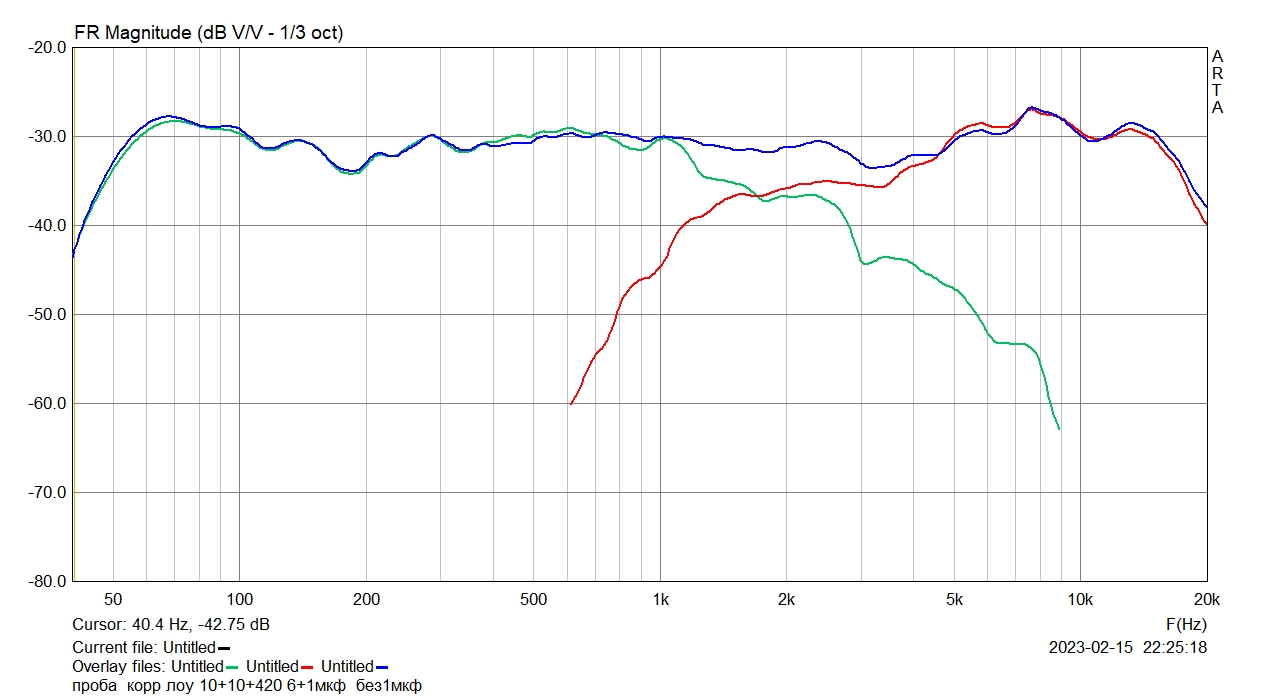

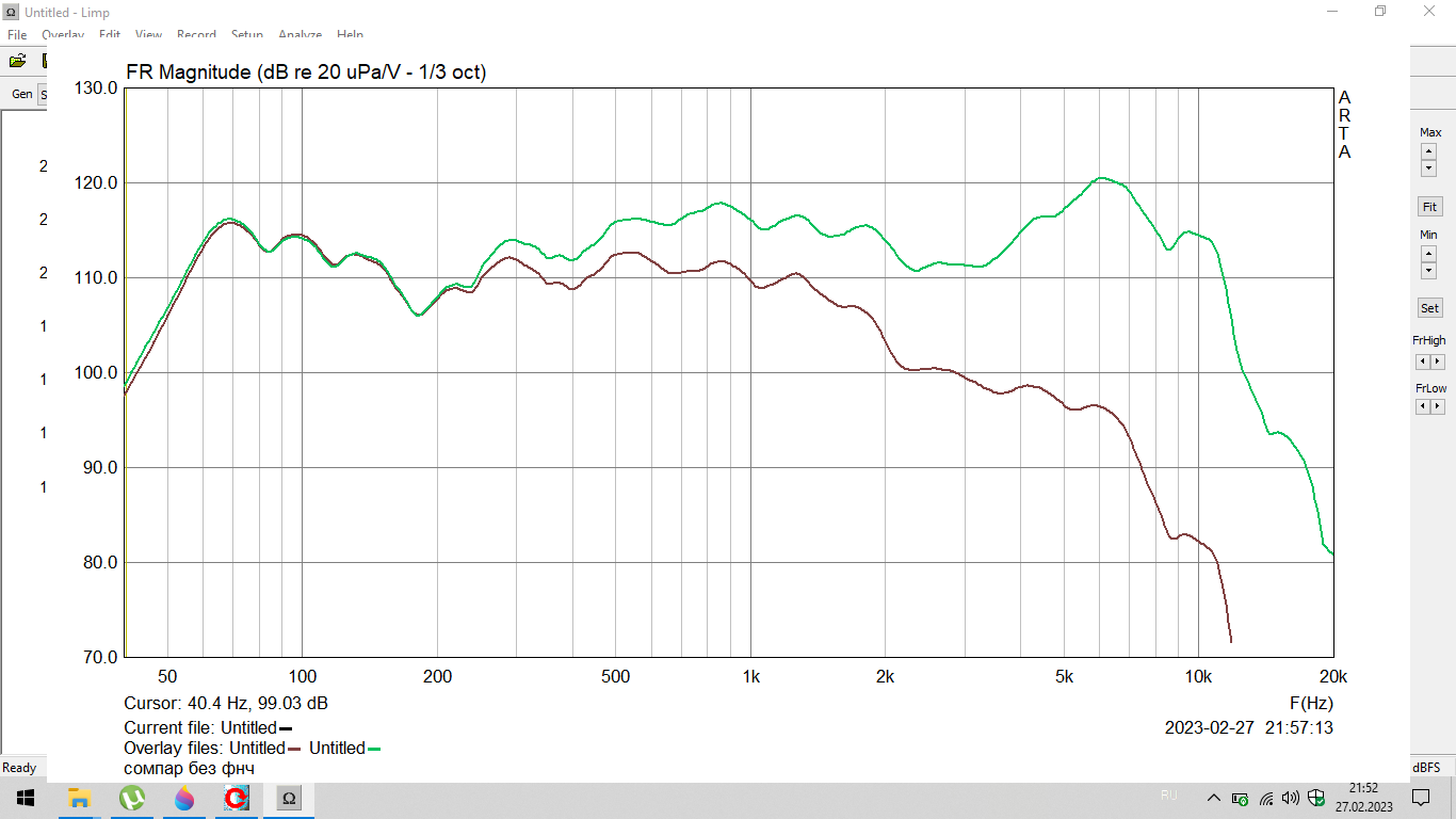

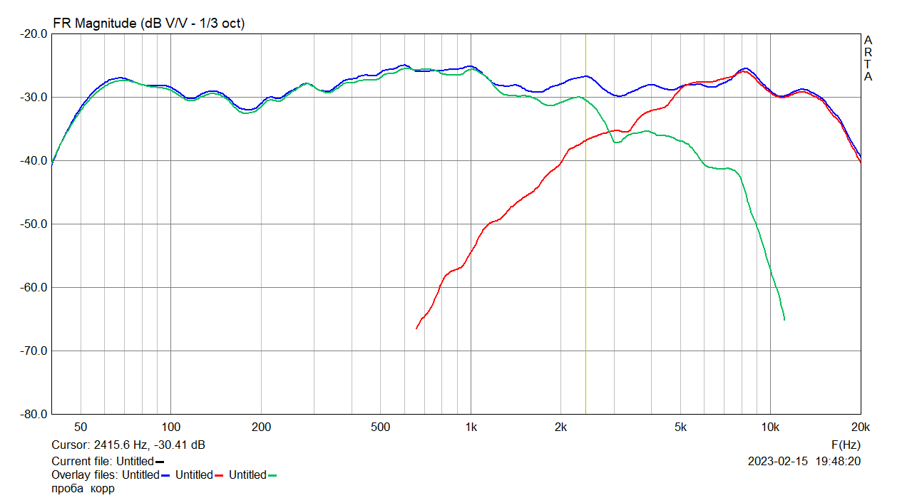

Новый вечер, попытка создать файл коррекции, основываясь на АЧХ 5ГДШ5-4. АЧХ с разделом 2,8 кГц получила вид

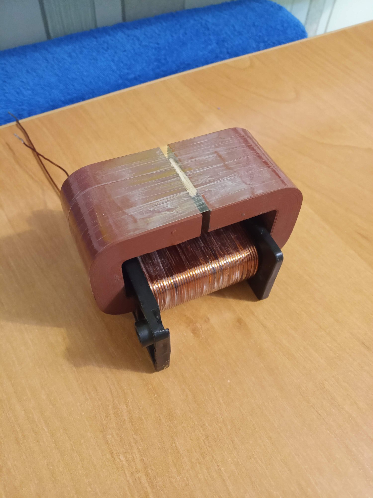

Опробовал низкий раздел, 2+3 порядок. Номинал катушки ФНЧ аж 1,5 мГн. Варианты:
Последний послушал негромко, имеет право быть. Вопрос файла коррекции остаётся открытым.
Сейчас сопротивление катушки ФНЧ равно аж 1,4 Ома. При уменьшении до 0,4, на железе, ожидается подъём участка 100...200 Гц на 2дБ. Частоты вокруг 60 Гц сейчас подняты комнатой.
Уже вижу свой залёт: гасящий резистор надо было ставить перед ВЧ динамиком, а не на входе, не было бы ступеньчатой АЧХ. И надо попробовать союз 2+2, с горбом на 3 кГц в ФВЧ.
Новый вечер. Уменьшил номинал в ФНЧ до 1,2 мГн и пустил НЧ полосу выше и плавнее. Гасилку в ФВЧ перенёс перед динамиком. ВЧ динамик послушный, выброса на частоте своего резонанса 800 Гц почти не даёт, позволяет работать от источника с высоким выходным сопротивлением. Получил такое:
В файле коррекции по-прежнему не уверен, но меня смущает другое. Звучание этого ВЧ специфическое. Напоминает то ли 3ГД-31, то ли головку Унитра МФ100. Ни то, ни другое качеством передачи самых ВЧ не отличается. Установил заново эквалайзер АРО, но даже с его помощью не смог подобрать такую АЧХ, чтобы мне понравилось звучание (на слух, без микрофона). То есть, проблема не в АЧХ, а какой-то особенности самой головки. Может, она подсмаленная? Или это слышно отражение от железа из-под диффузора?Подбросил на маленьком щитке 5ГДШ5-4 через 4,7 Ома для выравнивания отдачи. Аккордеон сразу стал аккордеоном, тарелки ожили, но не совсем. Широкополосника сразу слышно. Но он лучше по натуральности, чем родной ВЧ. Что за мура??

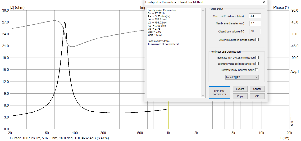

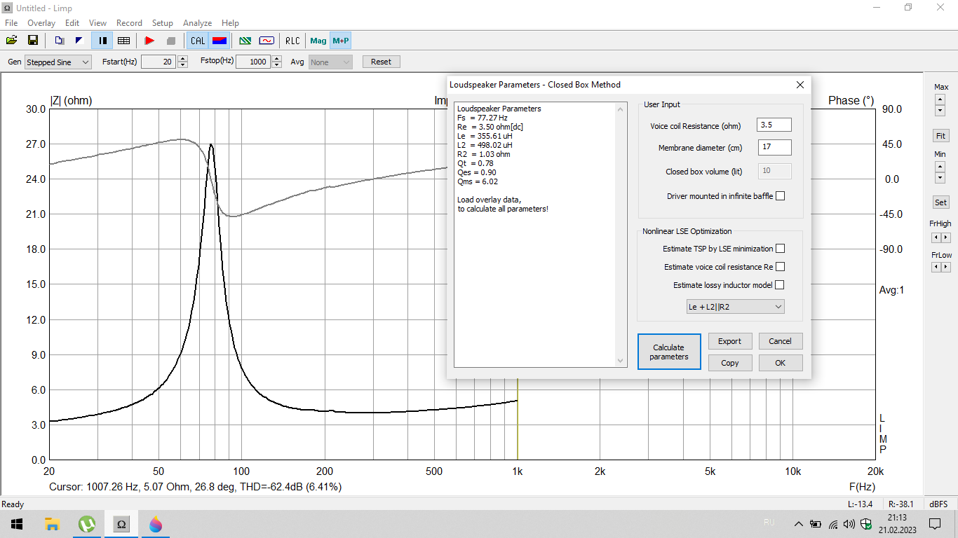

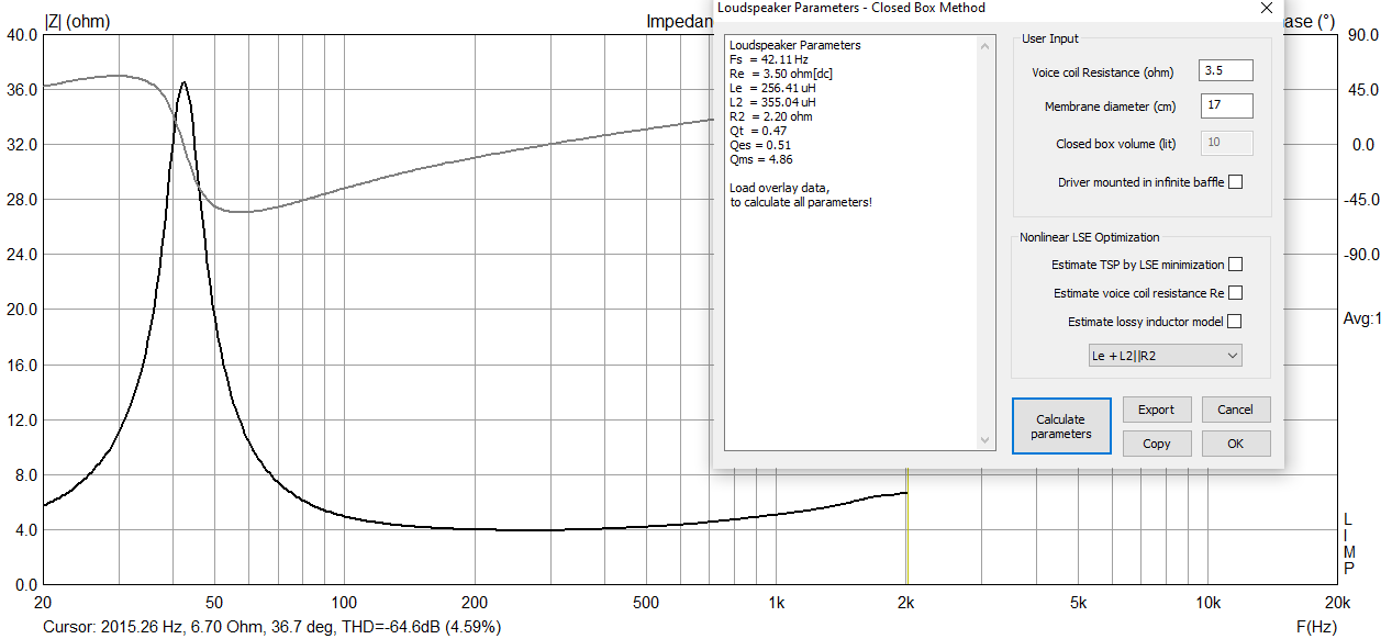

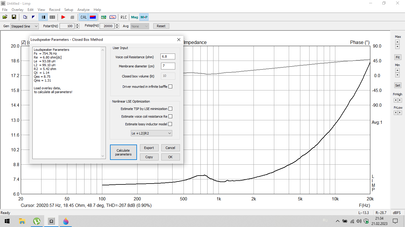

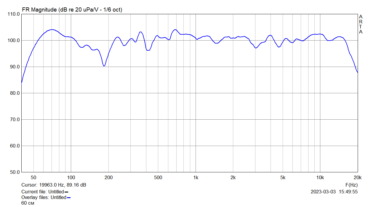

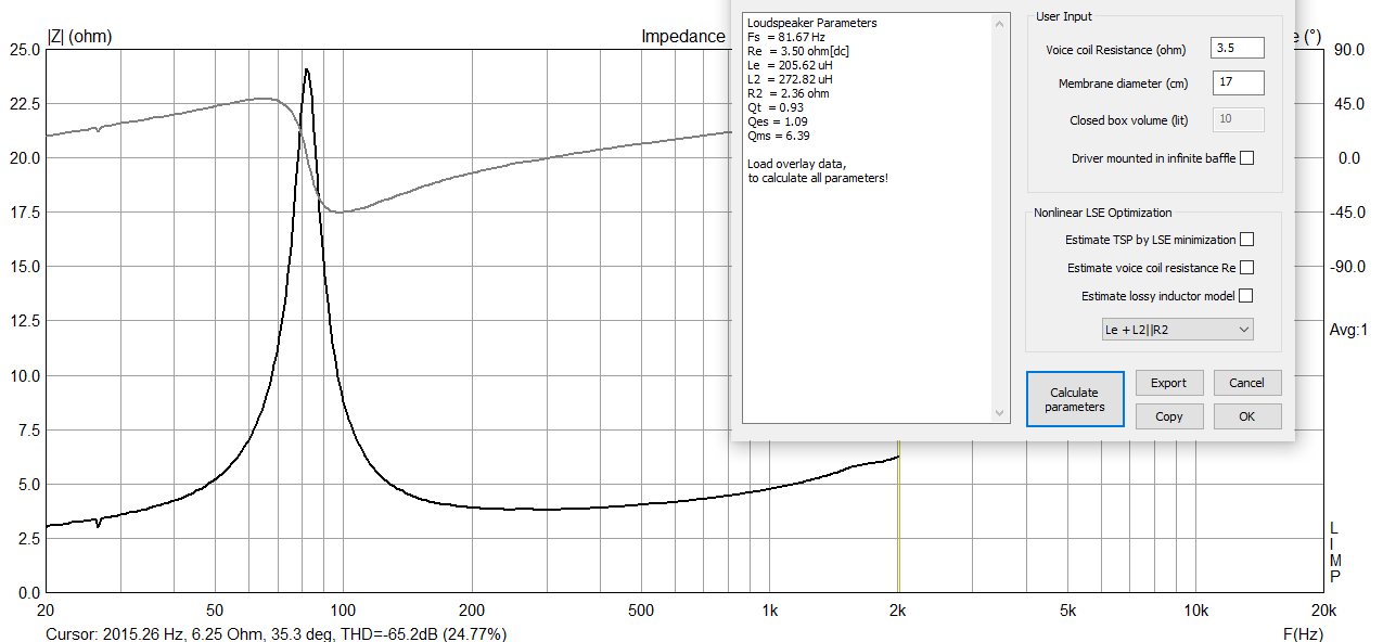

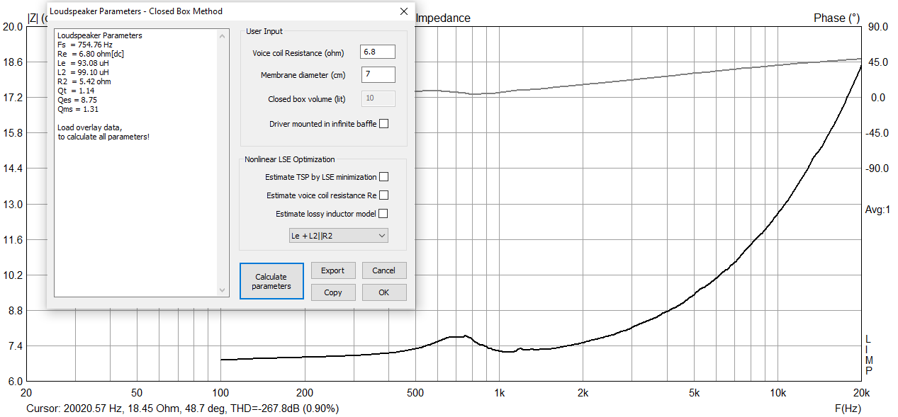

Сегодня был вечер ЛИМП-а.
НЧ динамик без фильтра, без проводов, 200 граммов ваты внутри.
Без ваты было 81 Гц и, примерно, на 0,1 выше добротность. Активное сопротивление катушки ФНЧ, которая сейчас с четвертинкой железа ШЛ внутри, имеет активное сопротивление 0,46 Ом. Вместе с сопротивлением проводов (пусть 0,2 Ома) добротность будет 0,92. Ну и пусть.
ВЧ динамик. Электрическая добротность рассчитана неадекватно ввиду еле заметного горба на резонансе.

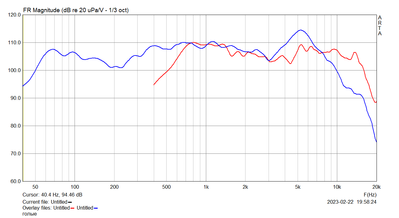

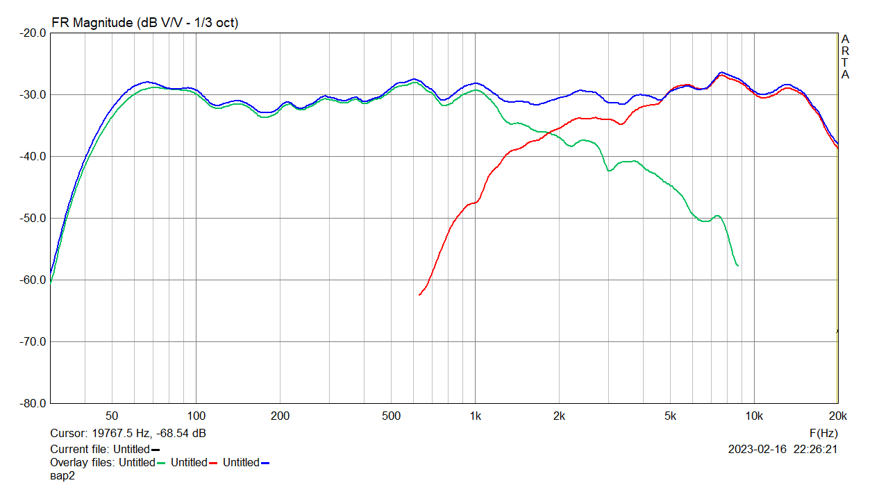

Япупея близится к завершению. Со всей предосторожностью подпаял подаренный apalych микрофон WM61, в котором он уверен: есть партийка, взятая на фмрмЕ из отобранных. Соответственно, файл коррекции есть, +/- ошибка пару дБ на 20 кГц, но мне надо достоверный участок от средних частот, что этот даёт точно. К моему удивлению, получился... сдохший микрофон от Сименса, но с низкими частотами. Итак, динамики Компактбокса без фильтров, по оси с 40 см. НЧ с большим окном (40 мс) в 1/3, ВЧ с малым окном в 1/9.
Что интересно: при сглаживании 1/3 октавы ВЧ динамик выглядит очень презентабельно, дыра 4,5 кГц и пик 5,2 кГц взаимно компенсируются, но это - самообман, вылезающий боком. На самом деле имеет место тембральный перекос:: зона 5...7 кГц выше по уровню зоны 10...13 кГц, к тому же 5,2 кГц - явно резонанс, в 1/12 октавы он выше ещё на 1,5 дБ. Вместе с возрастными изменениями моего слуха это и вызвало ощущение "головки Унитра МФ100", у которой ранний пик на ВЧ и убитые верха.

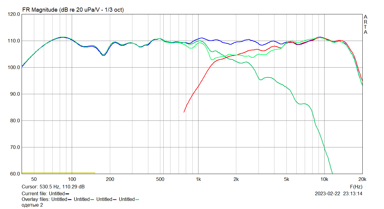

Уже несколько дней я пробовал включать в состав ФВЧ режекторный фильтр. Начал с 8 кГц, потом 7, потом 6,5 кГц. С последним на слух было ну явно лучше, чем без него. Подсказывало отличное звучание гитары - подъём 6 кГц. Но ни частоту, ни уровень подавления уточнить не получалось.

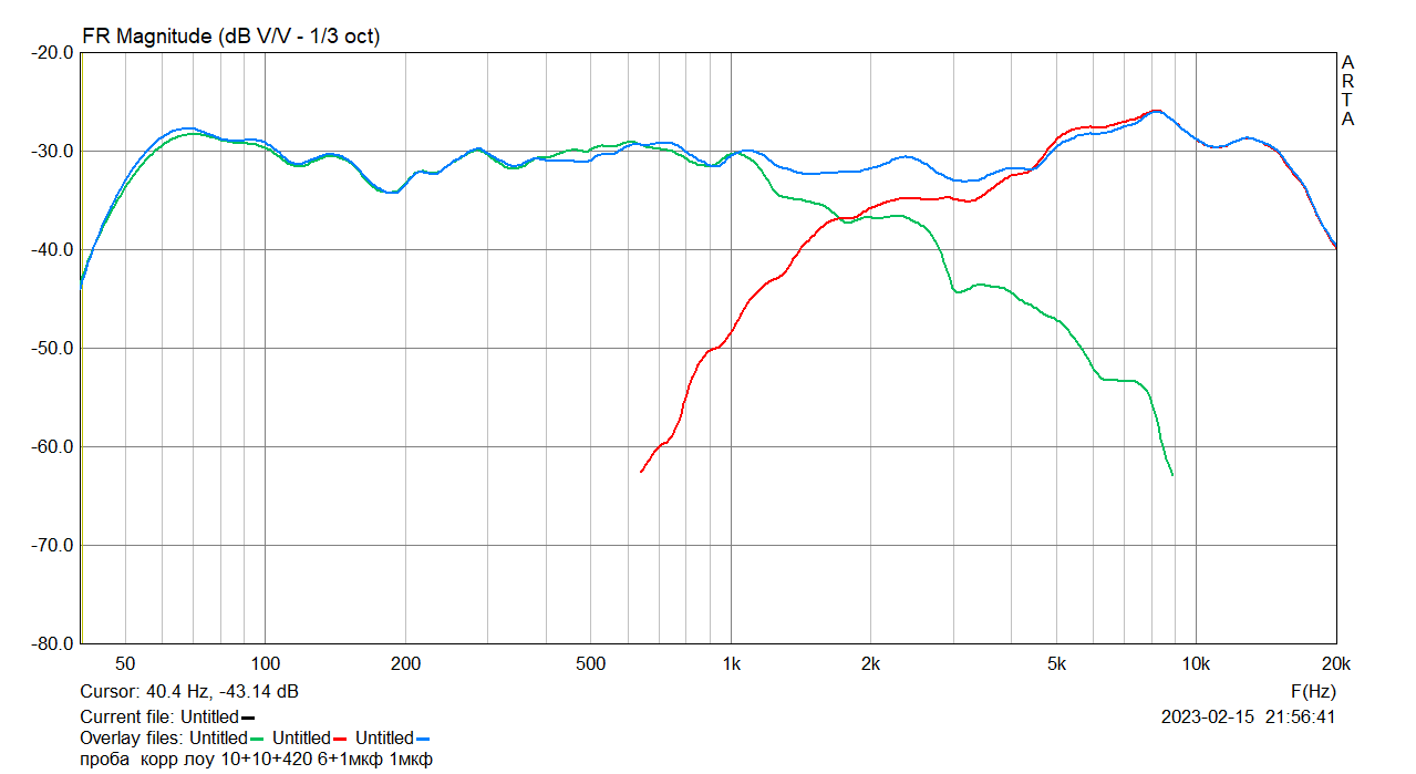

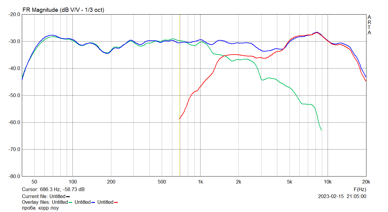

С новым микрофоном и последними изменениями вышло так:
Салатовый - противофаза

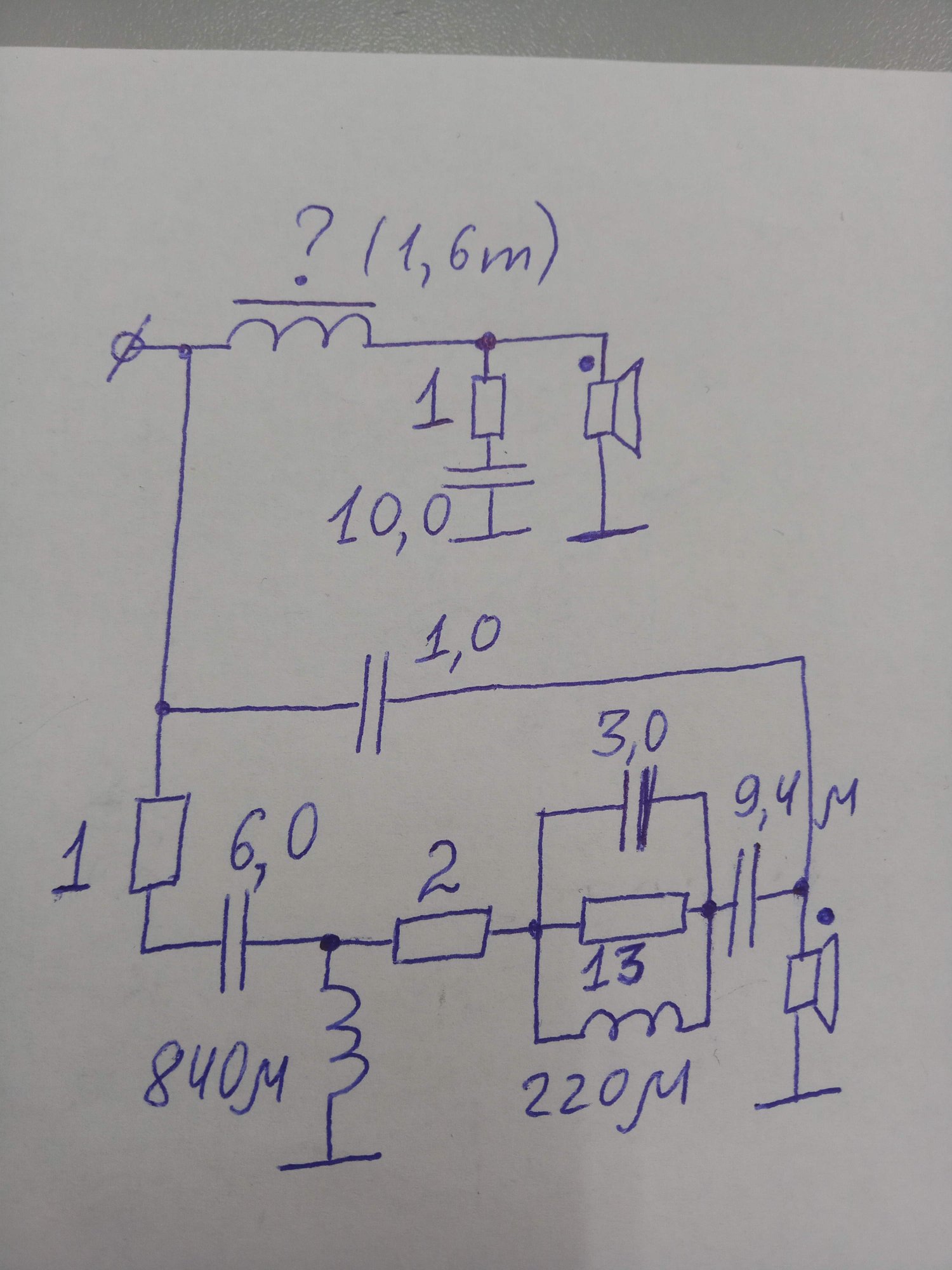

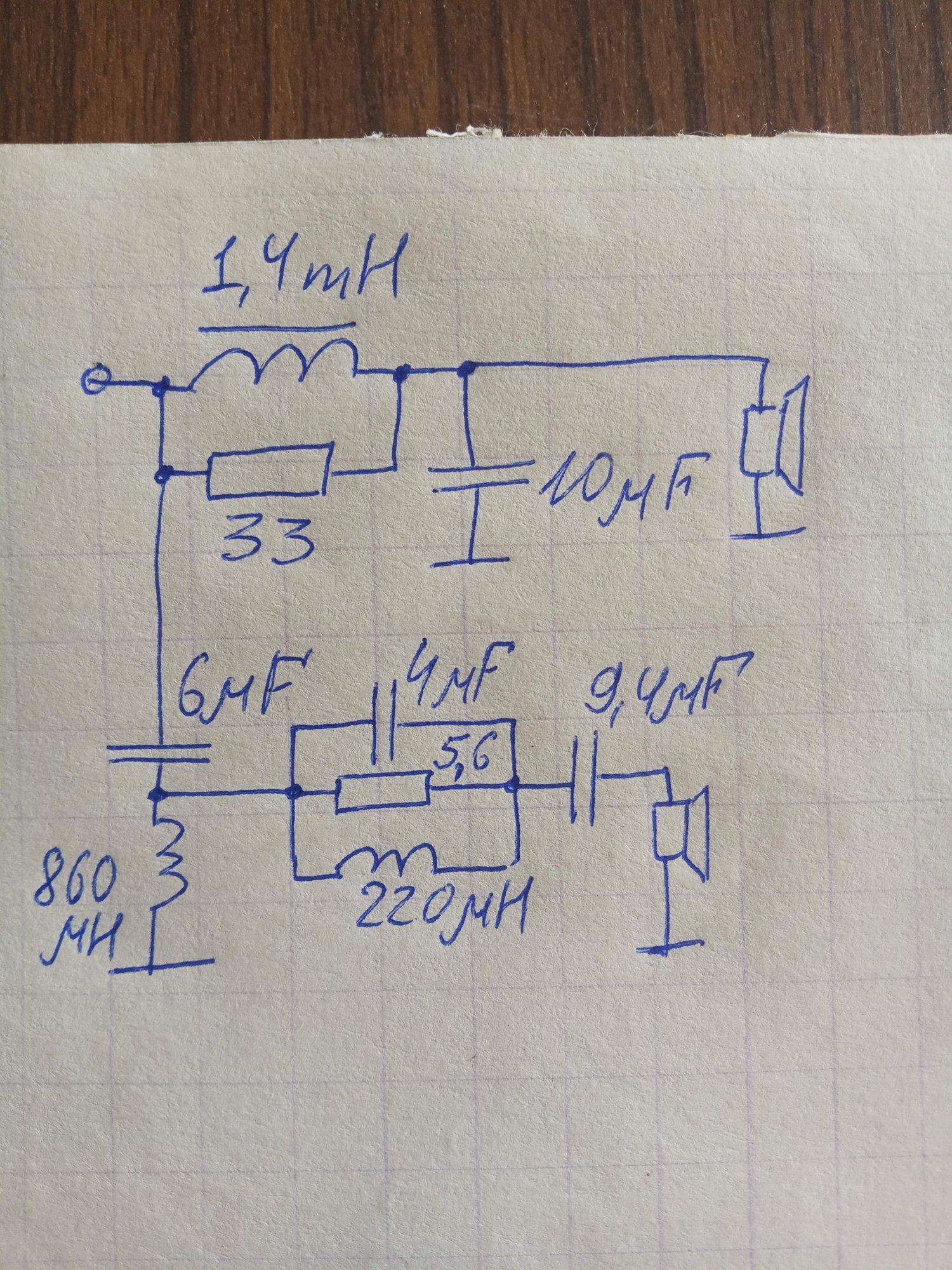

Актуальная схема:
1,6 мГн - приблизительно, так как это К. Переменной И. на железе. Режектор сейчас 6,2 кГц, 1 мкФ поднимает уровень выше 10 кГц.
Нет, неправильно! 1мкФ входит в контур, частота настройки режектора = 5,5 кГц! А эффективность всего 4дБ.
Какой страшненький фильтр на ВЧ. Фазовые искажения наверное дикие
Особо выбирать не приходится. АЧХ ФВЧ получилась с двумя переломами. Нижний, 1,4 кГц, будет поднимать презенс )). О дикости - в большинстве случаев выравнивание АЧХ динамиков приводит к улучшению суммарной ФЧХ. Без 1 мкФ ФЧХ типа чуть красивше, но на слух сильно наоборот.
Актуальный вариант был прослушал на критичных записях. Претензии были только к трубе: она должна была наждачить, а на самом деле - слабо наждачила и слегка резала. Хорошая передача мужских и женских голосов: без насморка и тусклости. При увеличении 1,6 мГн на 15...20% голос тухнет, ходя с виду АЧХ ещё ровнее. При уменьшении - голос лезет вперёд и теряет лёгкость. Без режектора всё внимание на бдзинь и "ССС". После третьей записи понял, что не выслушиваю, а просто слушаю - заходит. Завтра принесут вторую АС, сравню динамики в парах, подгоню режектор и намотаю катушку вместо КПИ.
Один из приколов: удалось по максимуму использовать детали хозяина. ))

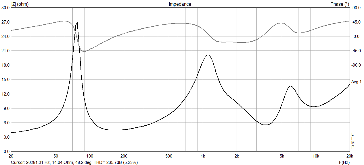

Вот это свистоплясочка! Прямо шторм фазово-импедансный.
Минимум 4,5 Ома, максимумы 27; 20; 13,5 Ом. Девиация импеданса в звуковой полосе 6 раз.
Усилитель не каждый справится, но найдутся те, которые состыкуются.
Широкополосник в этом плане сильно выигрывает.

Любой транзисторный, рассчитанный на 4 Ома. Основная пляска - на частоте мех. резонанса, два других резонанса по сдвигу фазы до него не дотягивают. Следовательно
- не актуально. При желании можно добавить 1-2-3 последовательных контура с резисторами, на соответствующие частоты пиков, запас до 4 Ом имеется. (широкополоснику потребуется 1 контур на мех. резонанс плюс цепочка Цобеля).
Обратите внимание: последнему горизонтальному участку графика импеданса (10 кГц) не соответствует переход ФЧХ через ноль! Схема ФВЧ перестала быть фазоминимальной, или я поломался.

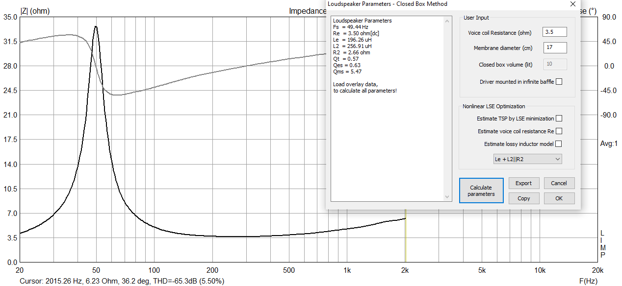

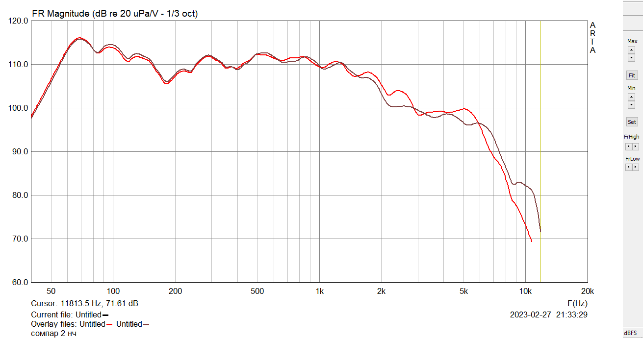

Параметры двух НЧ фриэйр и в корпусе с 200 граммов ваты. Первый:
Второй:
Отклик на слух на удар пальцем по динамику в корпусе без ваты стрёмный: звонкий, как тамбурин. С ватой - приятный. (УМ отпаян) => наличный войлок работает слабо.

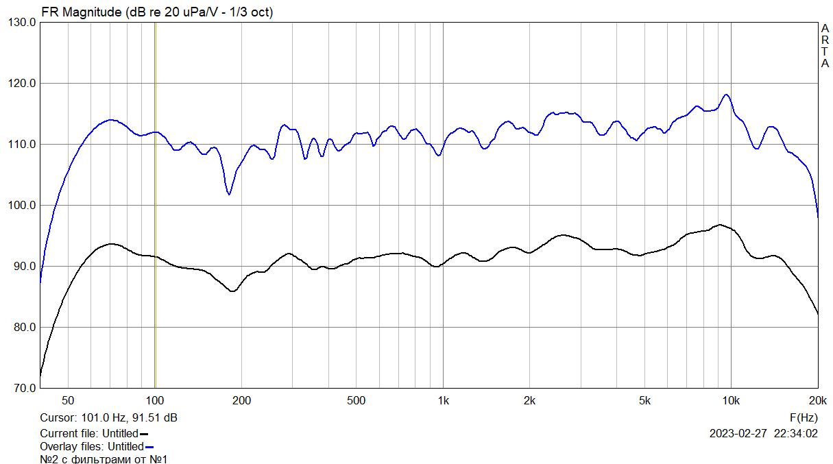

Второй НЧ по оси с 50 см с фильтром/без.
Данный НЧ - с нетронутым колпаком, подводы в норме. 10 кГц отчётливо слышны, в отличие от первого, у которого примят колпак.
Два НЧ с актуальным фильтром, второй - коричневый. После фильтра расхождение небольшое. Ниже 1,5 кГц всё 1:1.

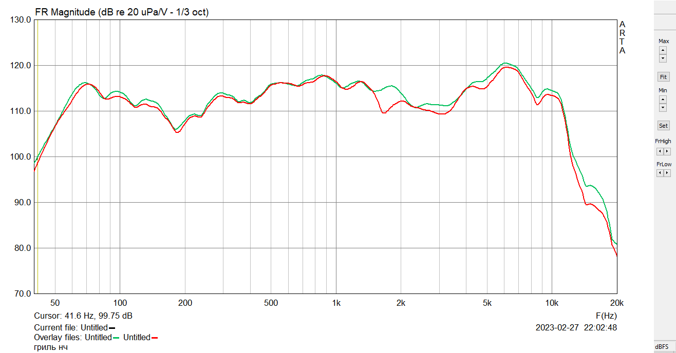

Второй НЧ без фильтра, но с грилем (красная)/без:
Гриль здесь - не просто сеточка на рамке, а толстенная панель с прорезями под динамики, без фасок, естественно ((

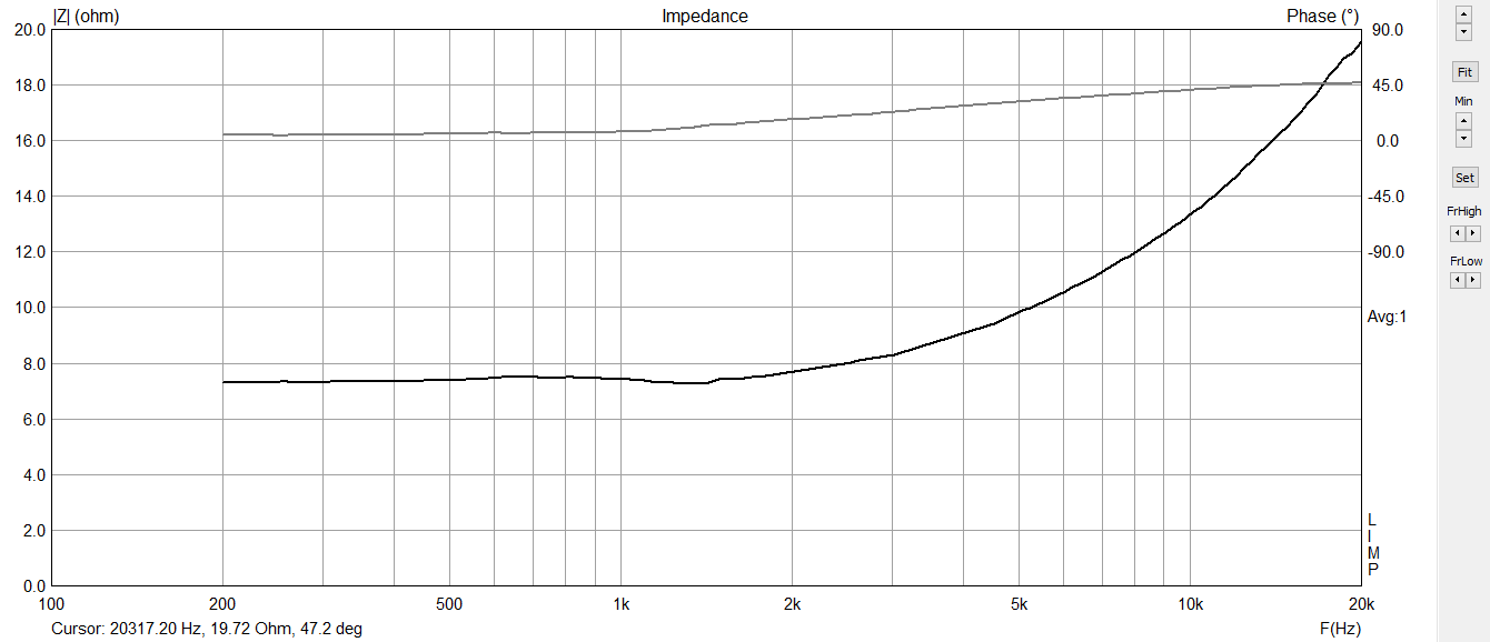

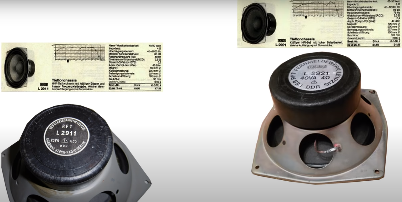

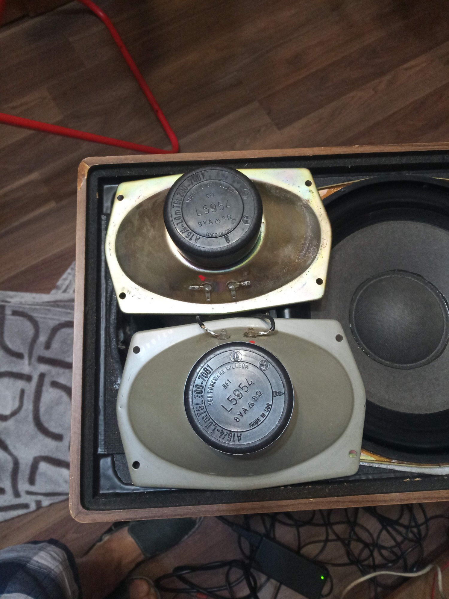

Дальше было интереснее, так как пошли ВЧ головки.Импедансы первой/второй
Вторая убила полным отсутствием механического резонанса. При осмотре увидел железную пыль на пыльнике, которую собрал мелким неодимовым магнитом. Но пыльник-то - сеточка!.. На движение пальцем есть еле-еле заметное шуршание - в зазоре очень мелкая пыль. На музыке - чисто... Включил на полную полосу, убрал ВЧ и навалил НЧ (!) под 2 Ватта. Я был обескуражен. Во-первых, сипа-хрипа нет. Во-вторых, диффузор свободно ходит на +/-2 мм - система НЕ закрыта. В третьих, он пытался воспроизводить нижнюю часть СЧ на границе с мидбасом. Можно считать, что это - ШП динамик с низкой (200?) резонансной частотой со встроенной ПАС (зазор ЗК с двух сторон?), дающей второй размазанный пик 700...800 Гц.

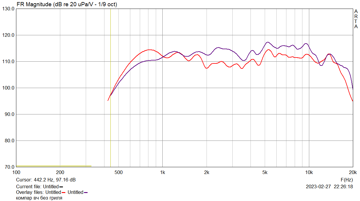

Дальше - больше. ВЧ из разных партий, размеры зон пропитки и цвет дифов - разные.

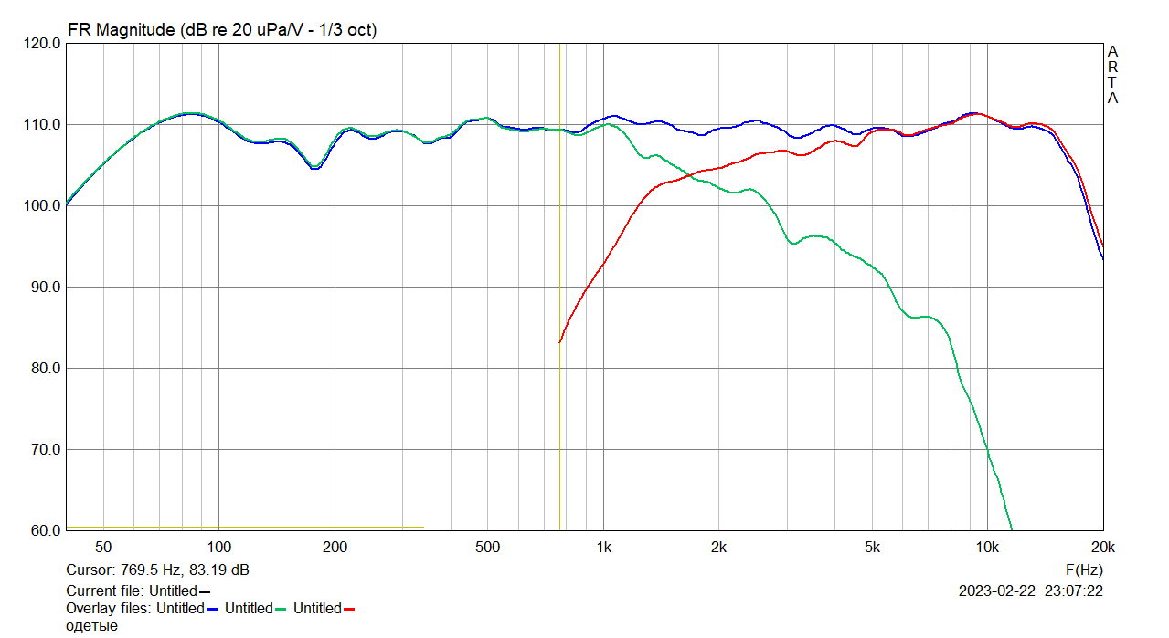

Сравнение АЧХ по оси с 50 см, без отражений, убило (красная - первый, фиалка - второй, с пылью). АЧХ второго подтверждает отсутствие резонанса на 750 Гц.
Впечатление такое, что пыль сконцентрировала магнитное поле ))) Для исключения ошибки снял АЧХ комплекта №2 с актуальным фильтром со сглаживанием в 1/9 и в 1/3 октавы. Всё так и есть, отдача второго ВЧ больше на 4дБ, а перепад 9/12 кГц куда трагичнее (напомню, что зона 5...6 кГц провалена режектором).

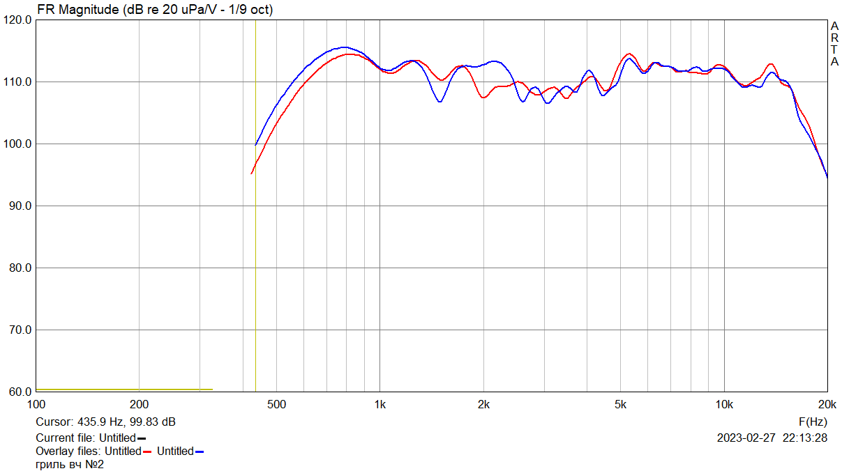

На додачу - влияние гриля на ВЧ динамик (первый), синяя кривая - с грилем. Горбатости от гриля, таким образом, частично скомпенсируются у НЧ и ВЧ излучателей, работающих вместе на 1,5...2,5 кГц.

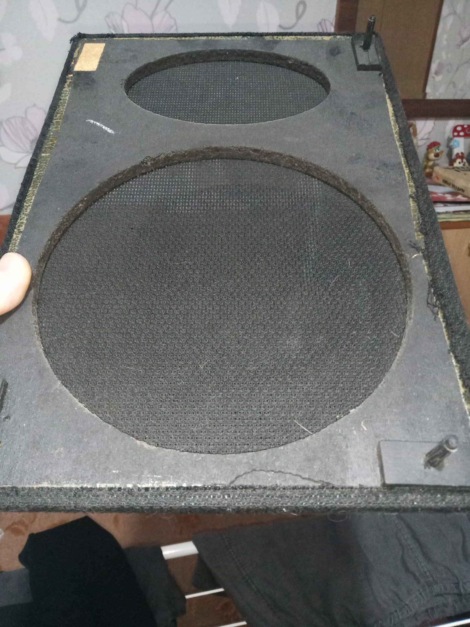

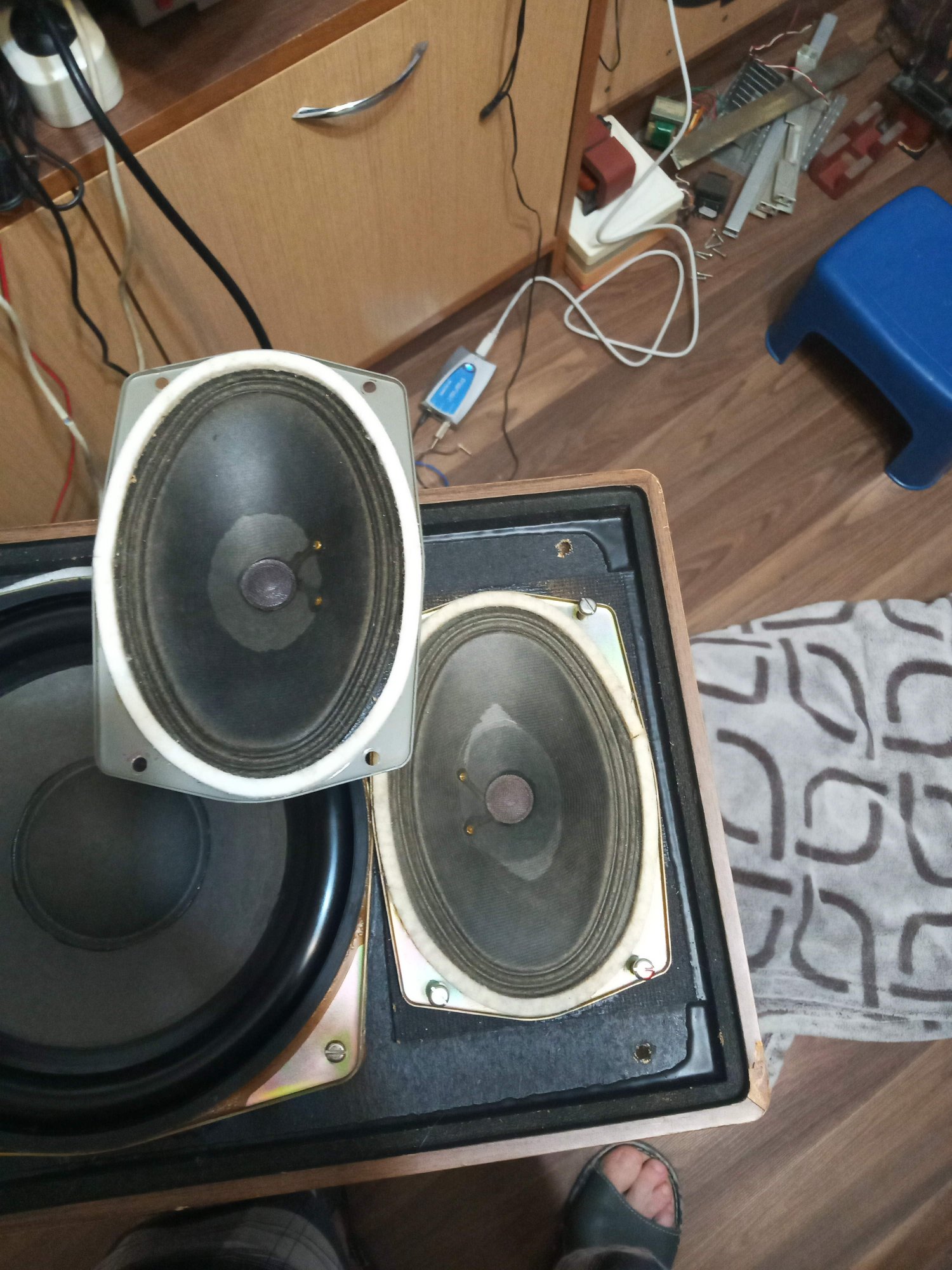

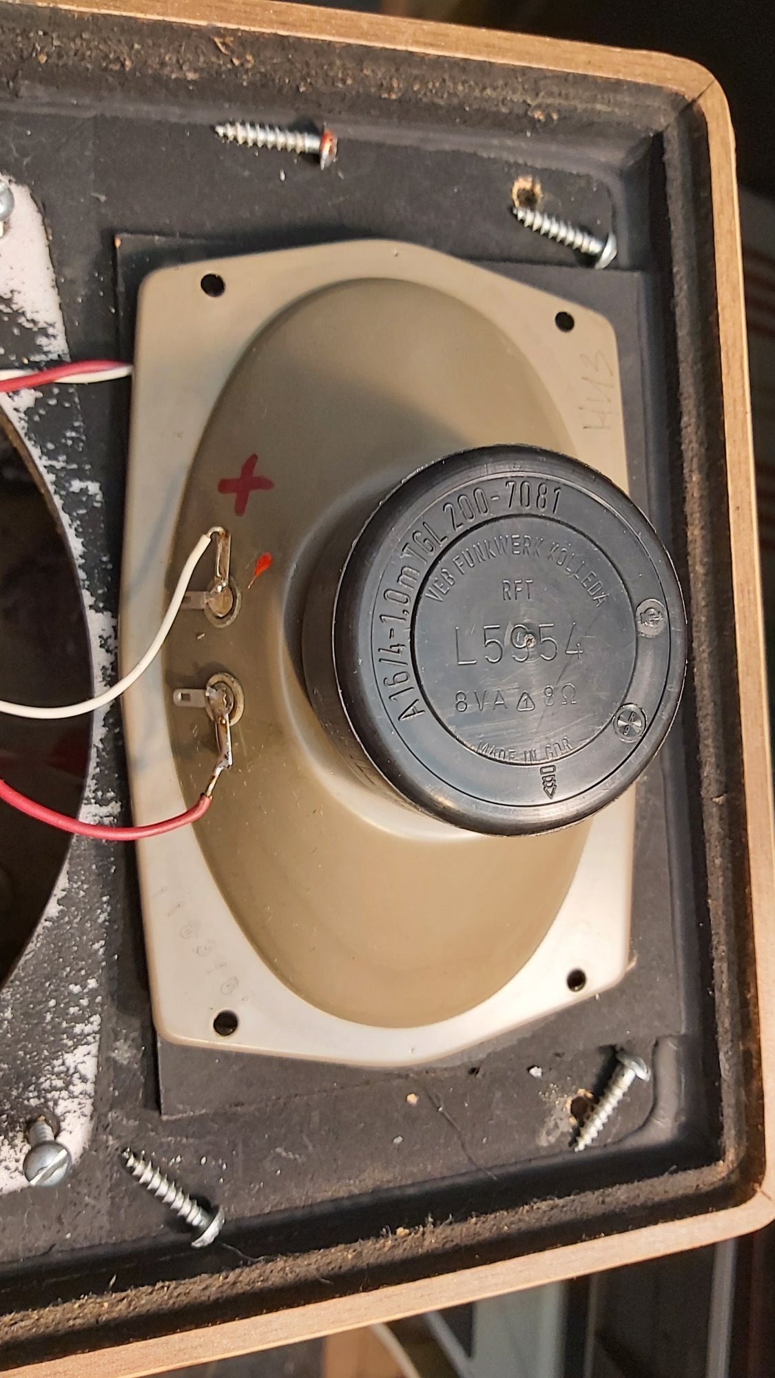

Вид ВЧ динамиков и гриля.
У колонок еще и внешний вид неплохой. А вот то что у ВЧ АЧХ отличается, это то о чем было сказано ранее. Мой результат по замерам таких ВЧ, были просто ужасный.
К корпусу и НЧ динамику вопросов нет! К ВЧ и грилю (частично) - йесссть. Буду говорить с хозяином.
Поговорил. Решили на выходных устроить прослушку с первым комплектом с грилем.
Есть идея. Отклеить диффузор от корзины, вытянуть вперёд на максимум и забросить унутре звукопоглотитель. ЦШ должна быть: на корзине есть полочка под приклейку, и при огромном ходе не перекашивается. Никто не ломал сабж?
Усиленно поигрался с режекторным фильтром в АРО. Фактически первый ВЧ имеет одну зону, выделяющуюся резонансным звучанием - 5,2 кГц, а второй - плюс ещё и 9,2 кГц.
С грилем звучание чуть другое, типа более цельное что ли. К грилю претензии отпали.

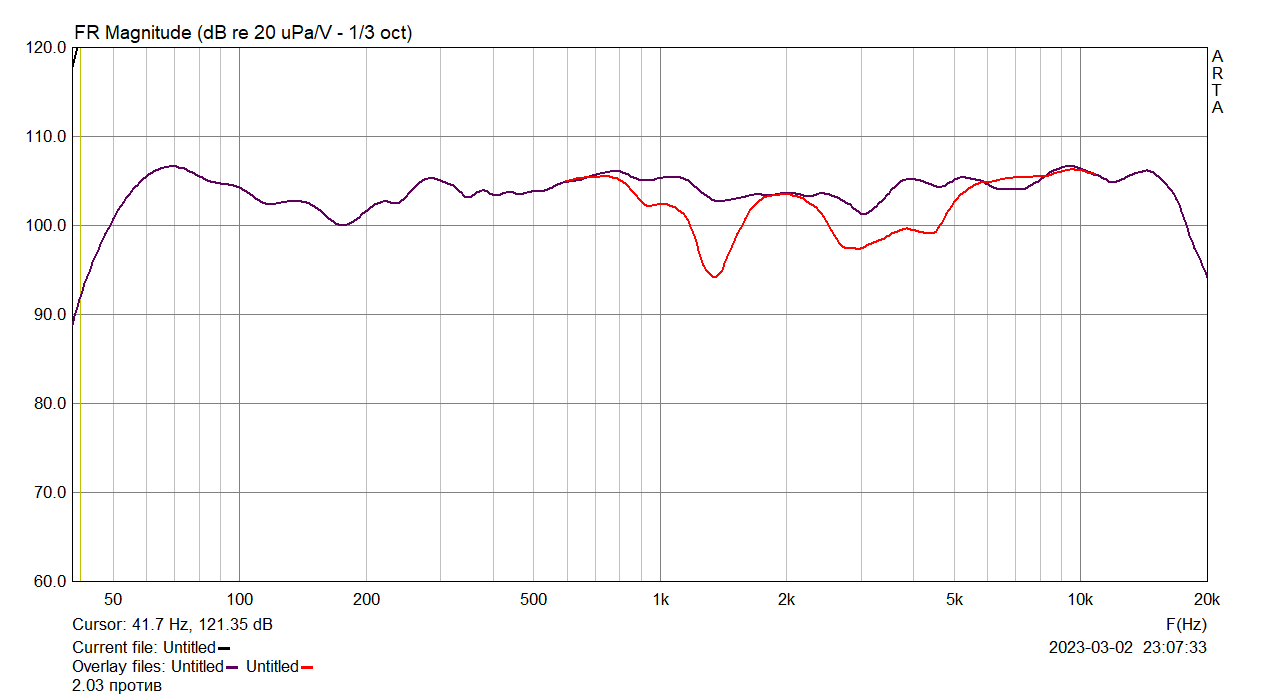

Вернул на место первый комплект динамиков, уцепил гриль. Оказалось, гриль крутит фазу на частоте 2 кГц! И выброс ВЧ динамика, появившийся от гриля, не испортил суммарную АЧХ. Пустил НЧ выше, включив в параллель катушке ФНЧ резистор 33 Ома (привет Ниваге), чтобы разбавить окрашенность ВЧ-шника. 1 мкФ, стоявший в параллель всему фильтру, убрал, а ФВЧ подстроил. Без 1 мкФ лучше соотношение уровней 9/15 кГц и нет обрыва ниже 1,2 кГц. ФВЧ упростился, импедансу похорошело. Получил такое:

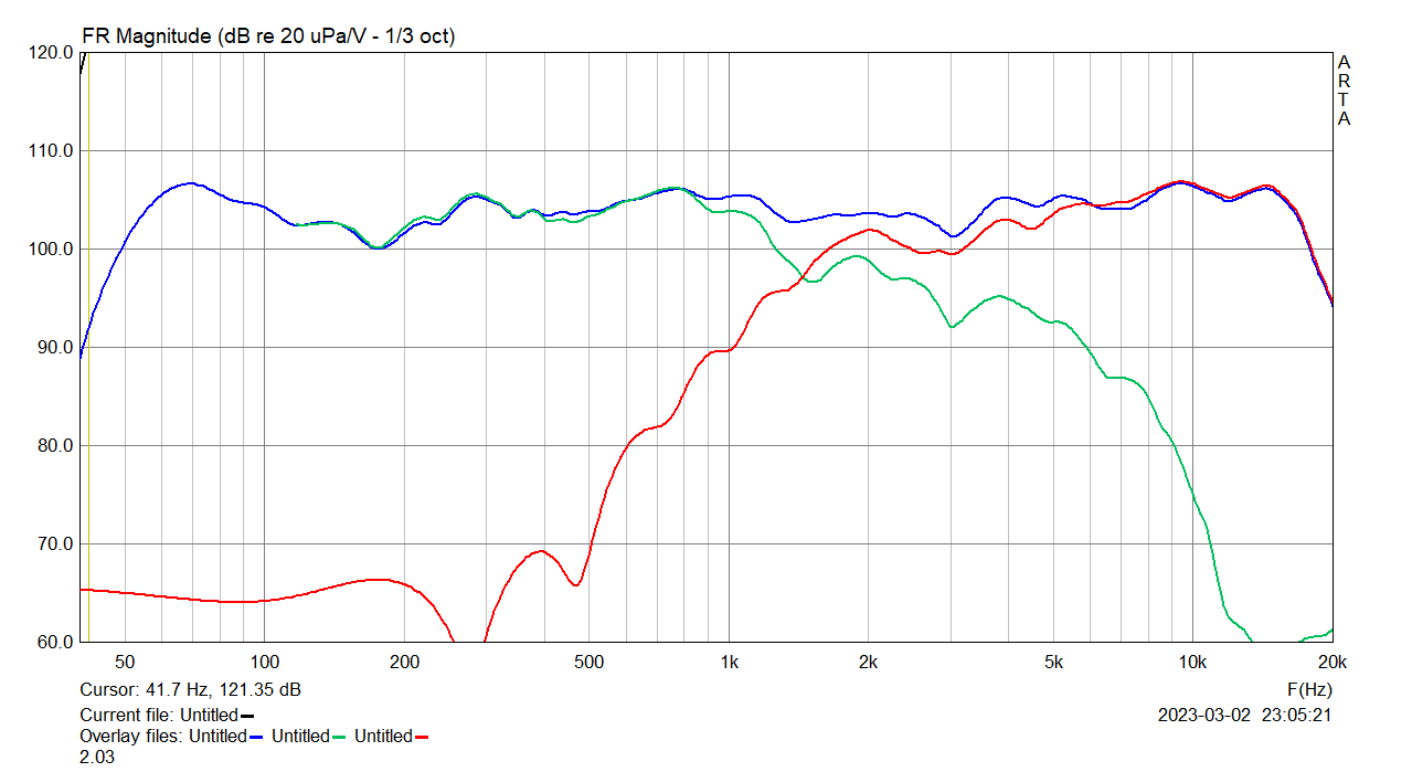

Почти ВВС смайл )). В противофазе - чудные дела:
На 2 кГц разница фаз ровно 90 градусов, выше и ниже - примерно 60 градусов разницы, но зато зона стыковки широченная - 800...6000 Гц. Нестыковка в 6...8 кГц, не беда в сравнении со всем остальным )) С бОльшего расстояния всё равно картинка стыковки выше 4 кГц изменится. Послушать не получилось - 12-й час ночи.

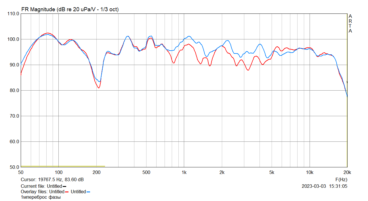

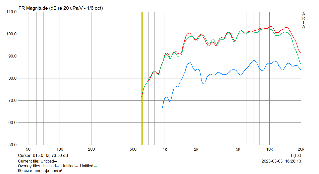

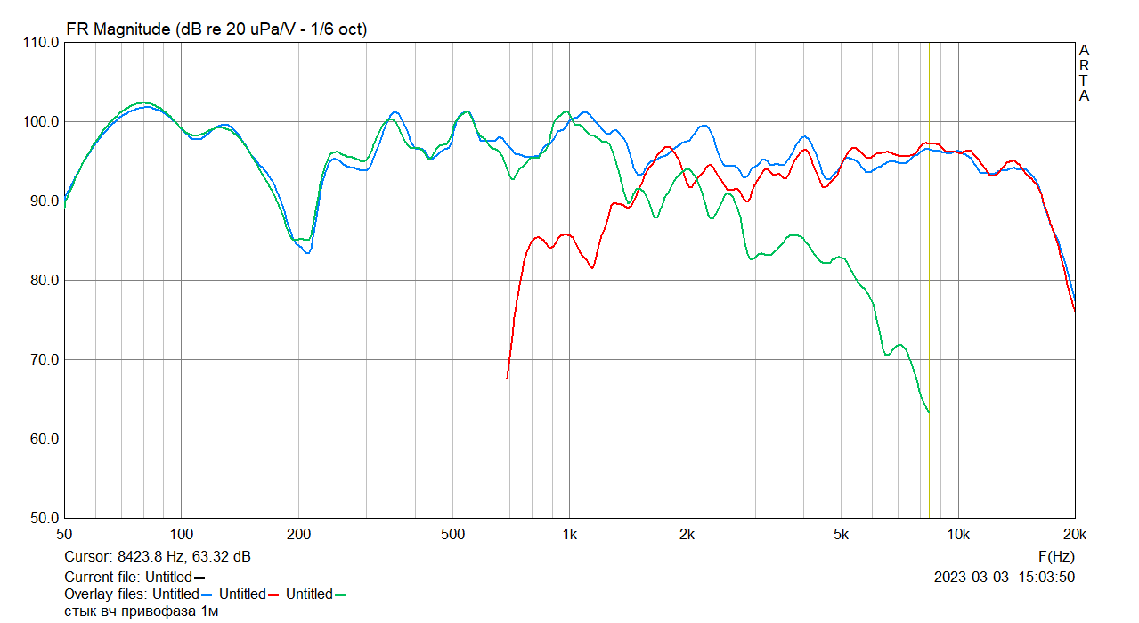

Поизмерял кой-чего.
С 1 метра, фаза/противофаза, сильное влияние комнаты, ибо низко над полом, плюс 1/6 октавы. НЧ мешает выше 5 кГц:
По полосам:
Посему таки отключил 33 Ома в ФНЧ. С 60 см с 1/6 октавы, после отключения:

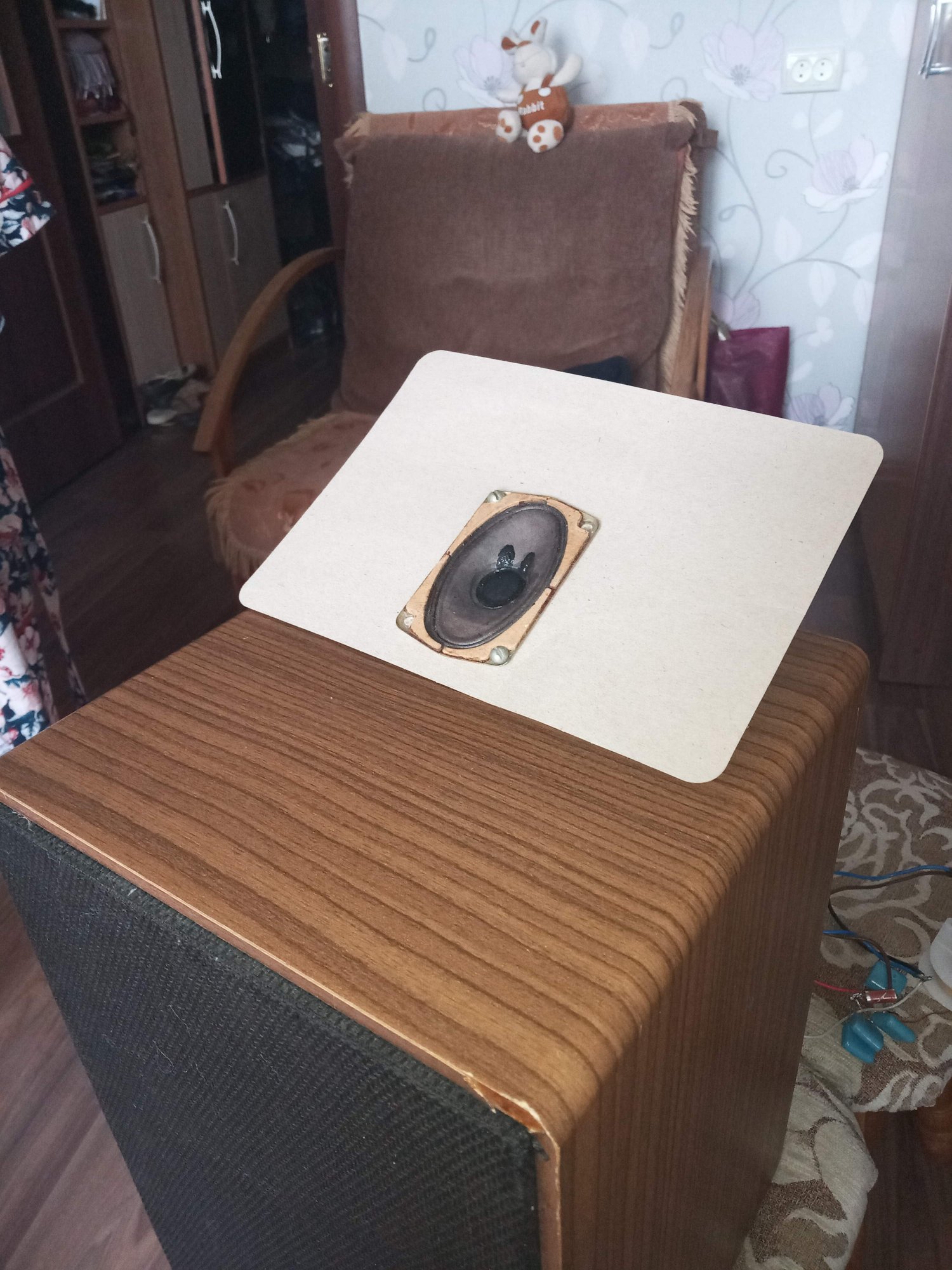

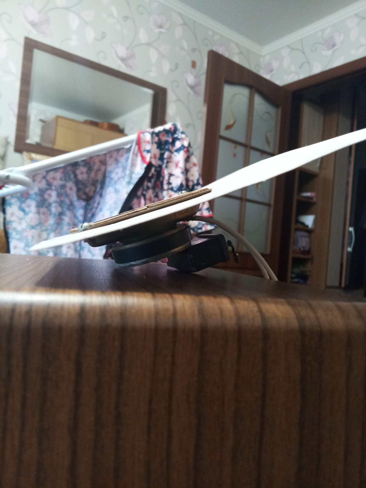

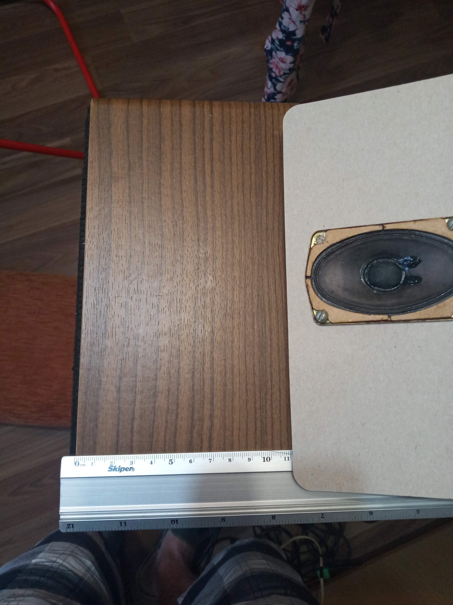

Опробовал такой финт.
6ГДВ-2 на феррите, в картонке, под углом 30 градусов на задней части верхней панели, через 1,5 мкФ в параллель АС. Измерение с 60 см, по оси основного ВЧ динамика. Зелёный - без 6ГДВ-2, синий - 6ГДВ-2 под углом... 75 градусов. Нет, меньше, под 65.
Неплохо? На слух воспринимается как отвязка звукового образа от размеров передней панели, образ увеличивается раза в два. Сам не ожидал - высокие становятся приятнее! Включил в разрыв тумблер, слушаю-щёлкаю. Однозначно лучше, не говоря уже о том, что можно с натяжкой слушать стоя (АС на тумбачке 50 см от пола) - ВЧ идут от добавочного. Углом наклона картонки и уменьшением ёмкости можно изменить наклон АЧХ "всенаправленника", но я не пробовал. С 1 мкФ и тех же 30 градусах эффект менее заметен, с 2 мкФ слышно резонанс 1,6 кГц.
Да! Переброс добавочного по фазе приводит к симметричным изменениям в суммарной АЧХ - фаза важна!!!

Отслушал финт с женой, плавно настроив её на музон. Первая часть состояла из двух инструменталок и одной попсы. Жене сказал "положение 1 - положение 2", первое - без 6ГДВ-2. Слушали одну АС, я щёлкал тумблером, свет приглушённый, расстояние 2,2 метра, сверху над АС - книжная полка шириной 30 см, до неё метр, сзади - за 20 см телевизор, выше него - за 30 см стена. Сначала переключал я, потом говорила жена, когда переключать. Слушала с открытыми глазами. Результат: первая часть 50/50, вторая и третья - неуверенно лучше БЕЗ 6ГДВ-2. Общее впечатление: "и так, и так - очень хорошо". После этого я сказал, чем отличаются поз.1/поз.2 (дополнительный динамик), попросил закрыть глаза, и попытаться описать звуковой образ в целом. Композиция была Mike Oldfield, Foreign Affair. Она удобна тем, что ритмический рисунок и спектр стабильны длительное время. Тут жена сказала "Ооо!" и показала мне разницу руками. Описываю, что она показывала.
Без 6ГДВ-2 образ: "две вертикальные линии высотой 30 см на расстоянии 20 см, напротив горла (а ВЧ точно напротив ух)", "сфера диаметром 30 см напротив груди".
С 6ГДВ-2 образ: "сфера диаметром 60 см напротив лица", "полукруг дугой вверх диаметром 80 см с центром напротив лица". Описание словами без: "концентрация", с: "сияние" ("сяйво") (жена пишет стихи, сказать умеет _da).
Тогда я спросил, почему в первой части она отдала предпочтение первому варианту. Она ответила, что так звучание было проще, и она подумала, что так лучше. После этого подключил во второй канал свой сателлит и басовую секцию, выставил баланс, и послушали две инструменталки. Спросил жену, подключать или нет - подключать. Слушаем, спрашиваю: отключить? - "Нет!" - "Ну, попробовать?" - "Давай!". Через 3 секунды - "Верни назад, так лучше!"
Короче, прижилось. Хозяина не зову, делаю вторую, подгоняю АЧХ под первую.

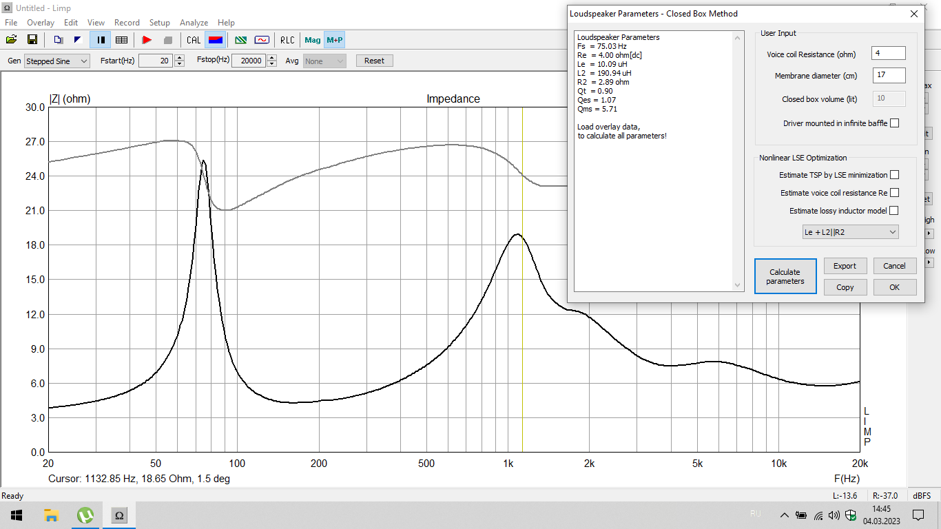

Импеданс с подключенным 6ГДВ-2 и последней версией фильтра
НЧ намазюкан свежей порцией Вакса, резонанс 75 против 77 до намаза. С последовательным контуром 24 мкФ+900 мкГн+11 Ом в параллель клеммам АС влезаем в коридор 5,5...7,5 Ом.

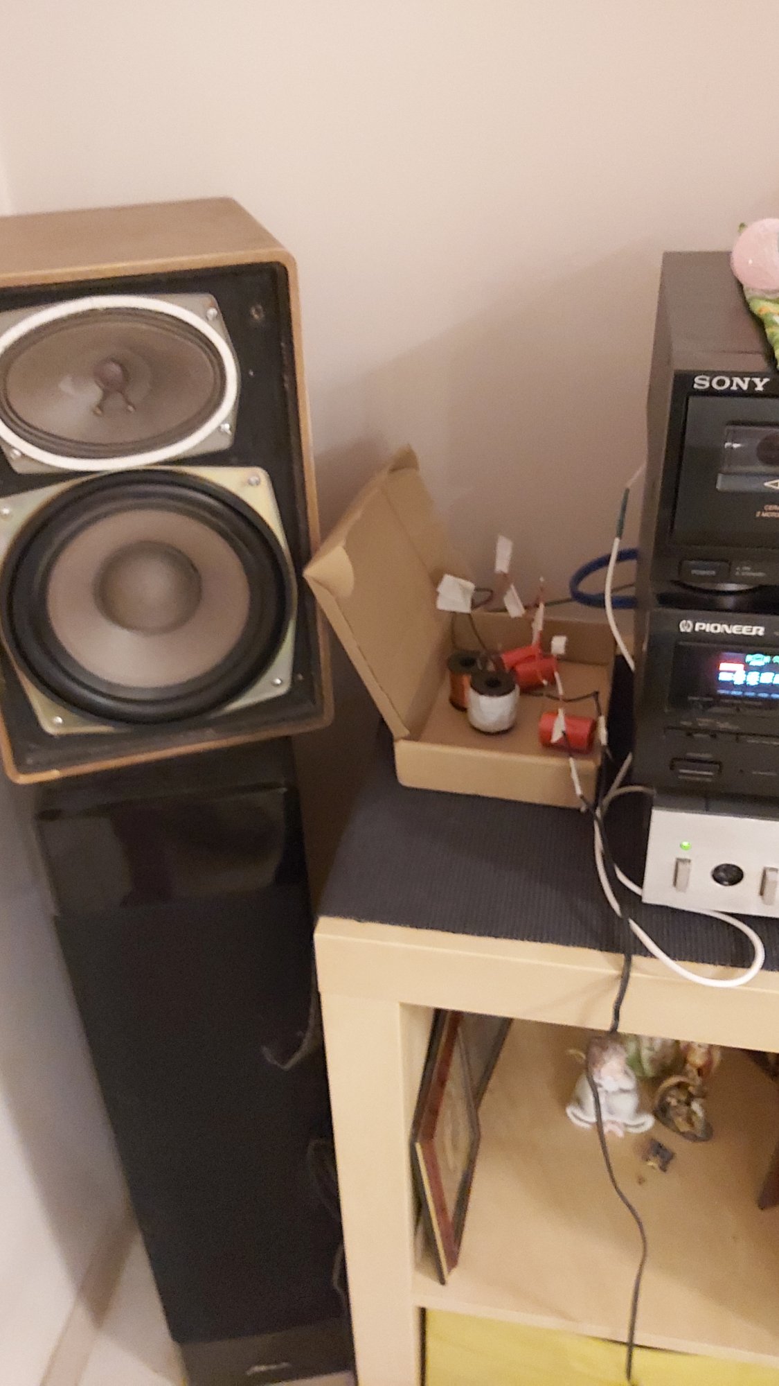

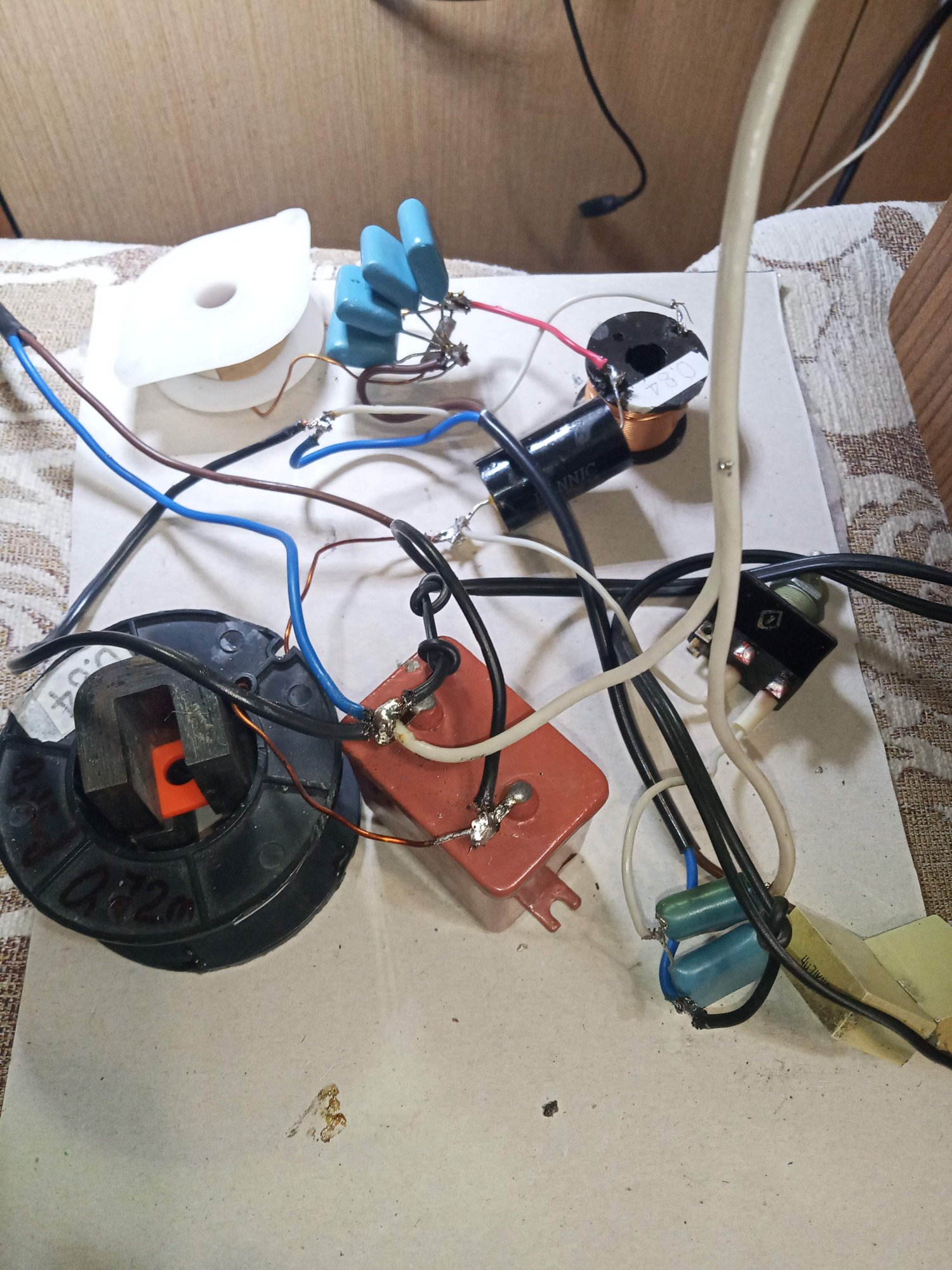

Добрый день Сергей ! (KSV)
Хочу поблагодарить Вас. Спасибо за труды!+like
Конечно как- то прям неприлично задавать простые вопросы после такой докторской работы от Николая Маркова но всё же....

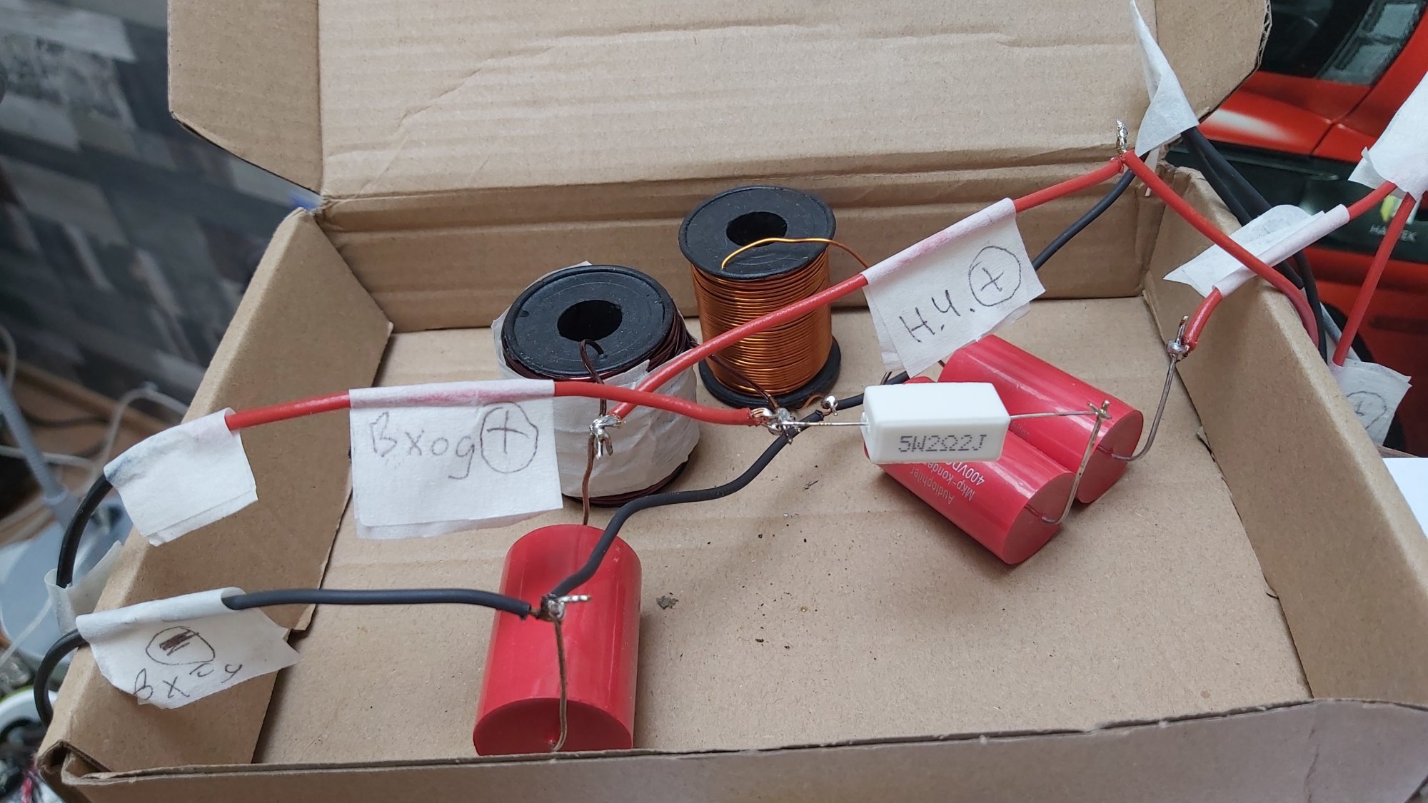

Собрал фильтр по Вашей схеме от 21 июля одной АС. Конденсаторы Audiophiler. Катушки - самопал. Недели 3-4 гоняю для сравнения. АС расположены на высоте 1 м и 2.5 м между ними.
Звук нравится. Середина как-бы вылезла из "тени" и стала прозрачней:)(ИМХО) Менял только R1 (1.8, 2.2 и 3 ома). Пока остановился на 2.2.

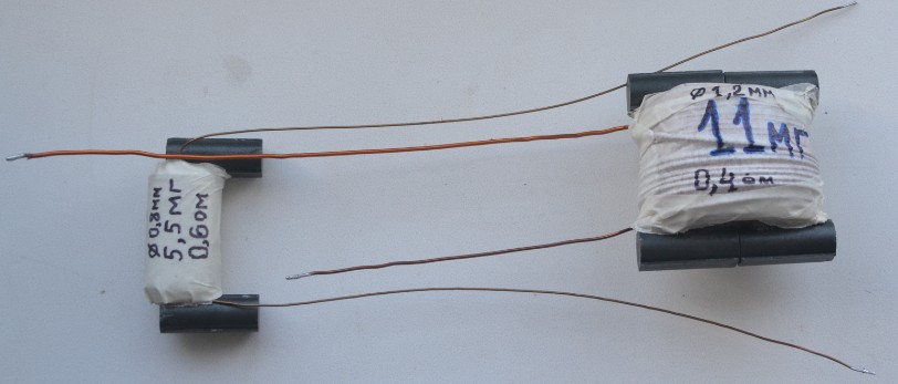

Несколько вопросов, если позволите:
1. Катушки получились 0,55 мГн - провод 1мм - 0.4 ома(НЧ) и 0,5 мГн - провод 0.8мм - 0.7 ома. Это 10% от сопротивления головок. Не многовато?
Думаю перемотать или заказать НЧ 1.2 мм. Расчётное сопротивление будет 0.2 ома. ВЧ - не знаю.
2. Резистор наверное лучше использовать ГДР-овский, а не китайский цемент ? Он как раз 2.2 ома.
3. Насчёт синтепона внутрь. Он должен быть у задней стены верху и внизу по 100гр ? Соорентируйте, пожалуйста.

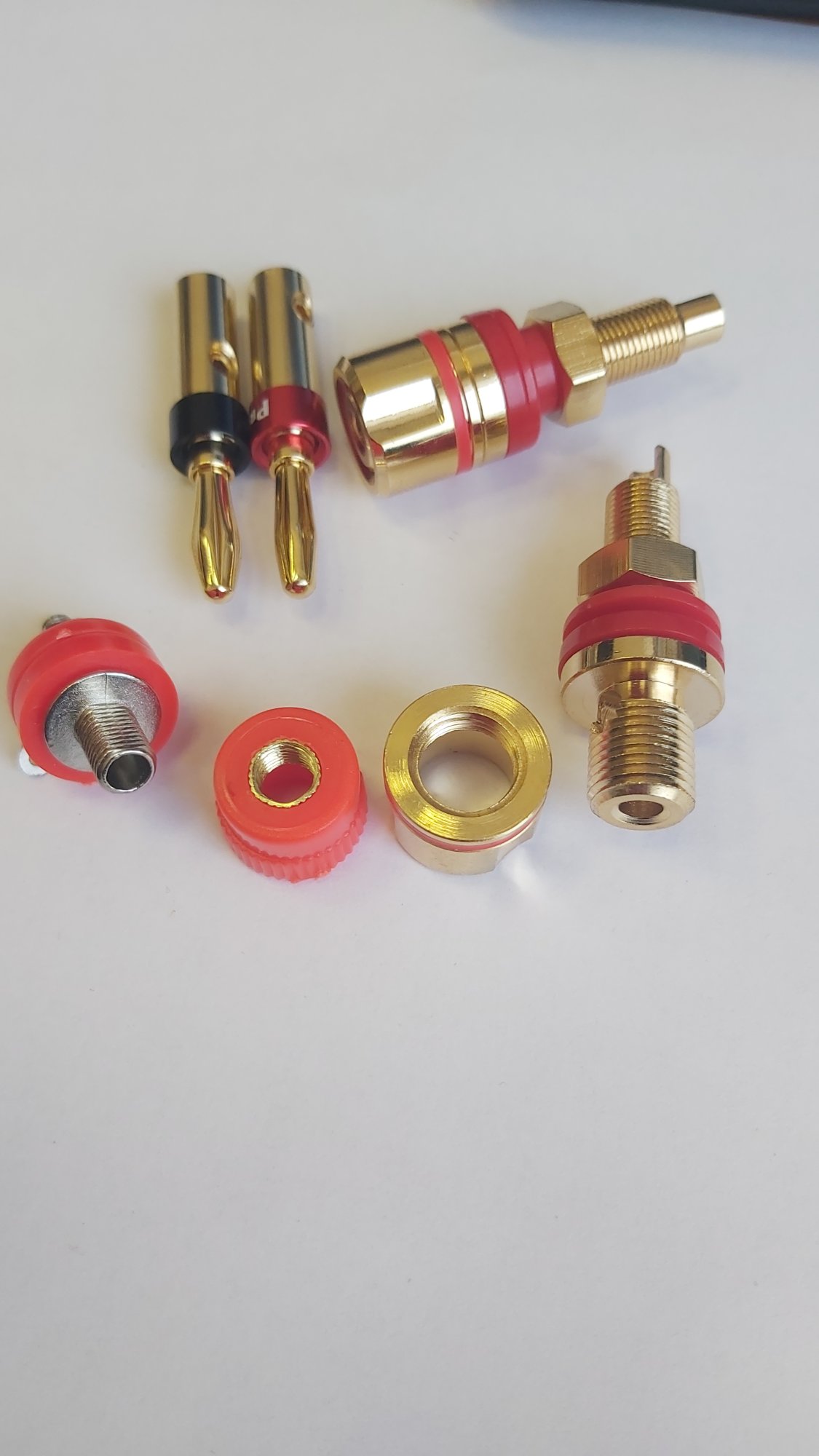

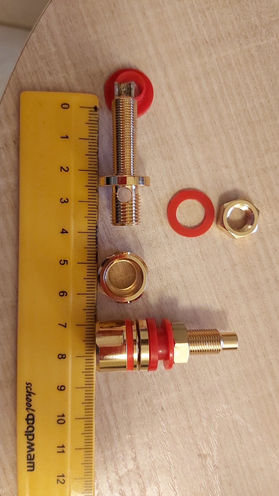

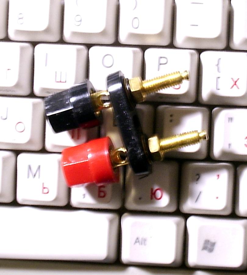

4. Пришли длинные клеммы для корпуса. Хочу заменить родной провод на медь. Длина до усилителя около 3м. 1.5 кв.мм хватит или лучше с запасом 2.5 кв.мм.
Спасибо.
С уважением, Михаил

Здравствуйте, Михаил!
Спасибо на добром слове. Попробую снова изложить свою точку зрения.
Дело в том, что в данном и подобных случаях есть множество решений (конкретно - фильтров).
Можно разными способами получить примерно одну АЧХ, но звук будет разный.
У меня подход - добиться цели максимально простыми средствами, использовать минимум деталей, номиналы деталей из стандартного ряда номиналов (если нужно - 4,1 мкФ, то ставлю 4,7 мкФ исходя из того что разница в результате будет мала).
Самооценка "хорошо" для меня достаточна.
У Николая Маркова (насколько я понимаю), другой подход - он стремится к "отлично". Поэтому настраивает скрупулёзно, схемы фильтров обычно сложнее, используются режекторные фильтры, номиналы подгоняются более точно и т. д.
Это хорошо, особенно с хорошими динамиками у которых разброс между экземплярами минимальный.
Увы, и у советских и у ГДР-овских динамиков, разброс порядочный. Поэтому нет гарантии, что и у вас будет "отлично", может потребоваться подстройка "по месту".
По этой причине, даже при повторении, результат может быть хуже.
Лучше всего попробовать "и так, и этак", оставить что больше понравится.

Собрал фильтр по Вашей схеме от 21 июля одной АС. гоняю для сравнения. АС расположены на высоте 1 м и 2.5 м между ними.
Если фильтр снаружи, можно попробовать "поиграть" номиналами на слух.
1 метр, наверное, высововато. Может быть (?) лучше если пищалки на уровне ушей или несколько ниже, но не выше.
По микрофону обычно получается что если динамики немного ниже "ушей", то при перемещении по вертикали, АЧХ меняется мало. Если "уши" на уровне между динамиками или на уровне НЧ динамика, то изменения значительные и резкие.
Попробуйте одну колонку поставить на табуреточку.
Если на пол - басы ожидаемо подрастут, но общий звук ухудшится.
А вот это было основной целью - устранить свалку (совместную работу) обоих динамиков на середине.
Повторюсь.
В данных Компактах - скромный бас (потому что компакт и ЗЯ). Для заметно большего баса от этих динамиков нужны ящики литров по 50 и ФИ, но это будет не Компакт, и не для небольшой комнаты.
В данных Компактах - скромный верх. Это тоже неизбежно т. к. верхний динамик СЧ или ШП, это что-то вроде 5ГДШ-3-8, кроме того (что очень плохо для нас, но удобнее для производства) у него закрытая корзина.
Выход есть - установить сверху (вне корпуса) дополнительную маленькую пищалочку, Николай Марков как раз пробовал это делать.
Поставить "супертвитер". Супер в данном случае означает высокую частоту раздела.
Вполне жизнеспособное решение, нужна только маленькая пищалочка. Я не пробовал так делать - не хочу в этом увязать. Только что собрал и закрыл вторую колорнку долгостроя, нужно ещё кумекать по грилям. А сколько всего ждёт своей очереди...
Итак, это задумано (и есть) как компакты для небольшой комнаты с умеренным басом и верхом.
Оставалась середина, которую изгадили фильтрами.
При исправлении, нормальные колоночки для фонового звука, не занимающие много места.
Есть много колонок лучше этих, но ещё больше колонок - хуже, а цена у Компактов минимальная.
Сопротивление на ВЧ - нормально, а для НЧ желательно поменьше. Самый простой способ на НЧ - сердечник, нужен прибор для измерения. Лучше всего сделать катушку с сердечником (должно получиться примерно 0,2 ом) и сравнить её с имеющейся многократными переключениями и прослушиванием. Сделать выводы - стоит менять или нет. Во многом зависит от Ваших ощущений наличия/отсутствия бубнения.
Про сердечники я уже писал, от ферритовых антенн приёмников - не годятся.
(Почему я стараюсь делать катушки на НЧ небольшой индуктивности? Одна из причин - проще намотать при небольшом активном сопротивлении, в данном случае добротность динамика изначально порядочная. Если мотать 1,6 мГн то потребуется очень толстый провод).
Там не синтепон, а ватин низшего сорта или как он называется. В магазинах он есть и очень дёшев.
Можно порыться в корзине "мерный лоскут" - нам не пальто делать, нам не нужны большие куски и высокое качество. Всё равно кромсать на кусочки.
Внутри есть стойки под плату с фильтрами, вот так надо их и крепить. Плата висит внутри на стоечках. А всю поверхность оклеить имеющимся ватином, как раз хватает.
Надо ли набить остальной объём синтепоном?
Я не стал это делать (не помню, пробовал или нет).
Не факт что станет лучше - надо пробовать.
Но штатный имеющийся пёстрый ватин надо точечно приклеить (не методом сплошной заливки).
Я только что удалил такие сделанные для пробы и врезал круглые терминалы, но они неудобны - китайсы экономят, делают их маленькими и пальцами трудно крутить клеммы.
Снял вот такие, они были удобны (дёшево и сердито), думаю поставить их в следующих полочниках.
Сделал фото прямо сейчас для масштаба.

Николай Марков уже писал - на НЧ динамиках ГДР, клеммы очень легко отваливаются. Надо обратить внимание. При проблемах - укрепить или заменить.
Поэтому если колонки попали в руки, их обязательно надо осторожно разобрать и проверить состояние внутри. Конечно, надо поставить удобные терминалы.
ОСОБОЕ внимание обратить на фазу каждого динамика, путать нельзя - звук будет расплывчатым.
Может быть хуже, низы "подсушатся". Или на слух разницы не будет заметно.

1. АС расположены на высоте 80 см от пола. Т.е когда сидишь на стуле или кресле - ВЧ на уровне ушей.
2. "Родной " ватин из колонок я уже приклеил по всем стенкам . Я спрашивал про дополнительный синтепон.
3. Клеммы я купил прикольные (см. фото) Они толстые , длинные , не магнитятся и паяются без проблем
4. Крепление проводов и соответствие фазы на динамиках проверил. Усё для танкистов, шэф.:cool: СПС.

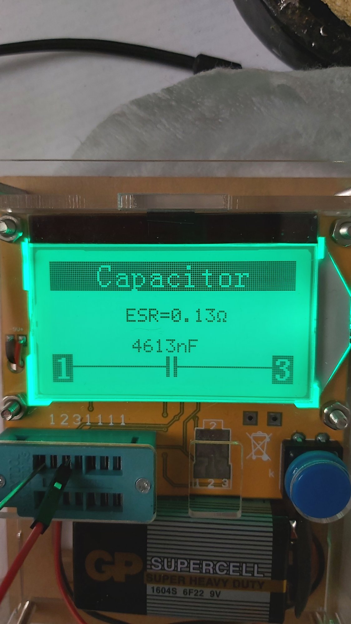

5 Простенький ESR метр есть. RLC измеряет на ура. И с ним возник вопрос , а полипропилен (PP) ли я купил? Я имею ввиду Audiophiler-ы. Есть подозрение , что это лавсан (PET). Смахивает на Wima MKS (лавсан) ESR великоват. Попробую проверить по температуре.

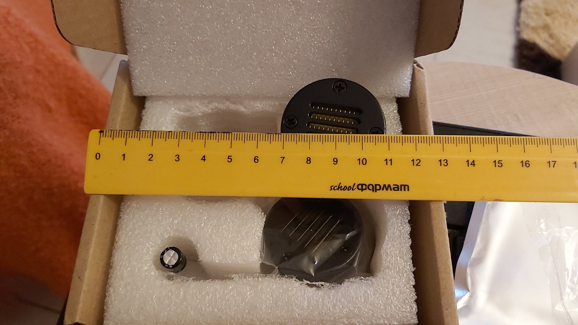

6. Всё таки Николай Марков подзадорил.... Пришли мне изодинамические (точнее излучатели Хэйла) 1.5" китайские динамики. Есть ещё автомобильные шёлковые и пьезо - пищалки. Попробую прицепить - методом тыка.
Главное чтобы нравилось и было удобно.
При разборке-сборке сам иногда путаю. Определяется это довольно просто. Ухо слышит "что-то не то", начинаю разбираться...
В редких случаях бывает, что заводская маркировка на динамиках нанесена ошибочно...
В данном случае ESR - дело второе, тем более, что "электролиты" ставятся редко.
ESR маленькое для "электролитов" с большой ёмкостью, а в фильтрах ёмкость конденсаторов небольшая.
Дело опять-таки не в ESR.
Если есть сомнения, лучше проверить сравнением с другим конденсатором той же ёмкости на слух, переключая темблером.
6. Пришли мне изодинамические 1.5" китайские динамики. Есть ещё автомобильные шёлковые и пьезо - пищалки. Попробую прицепить - методом тыка.
Понятно, что не напрямую, а хотя бы через конденсатор. Попытка - не пытка.
Мотайте в два провода и заведомо меньшую индуктивность (раза в полтора-два). До нужной величины индуктивность доведёте, как советовал ув.KSV
Лучше всего сделать катушку с сердечником...
Пластины из какого-нить ненужного трансформатора.
И настраивать фильтр проще.

1,5 мГн проводом диаметром 1 мм по меди при сопротивлении 0.28 Ом.
Без одной подковы - 500 мкГн, без обеих - 170 мкГн. Намотка в 2 слоя. После склейки дошло, что, если бы намотал в 8 слоёв в одном углу, то активное было бы ещё меньше. Но изначально планировалось железо, и прикидка делалась с родным тонким проводом на катушке при намотке на всю длину, что позволило попасть в номинал с первого раза. То есть, измерил индуктивность катушки, уже намотанной проводом 0,5 мм, с заготовленными проставками в зазор. Размотал, считая витки. Нашёл корень квадратный из отношения индуктивностей, и будь здоров!
Обработал. Прикольно, но все негативные моменты, отмеченные автором видео, есть и у моего комплекта. Вот АЧХ НЧ динамика от завода:
Прекрасно виднО "пузо" 500...1000 Гц, сильная корреляция с
И как его посмели пускать напрямую? А! У предшественника - очень ровно! И у предшественника выше добротность (куда уже выше...).
То же самое с ВЧ головкой. Салатовый - средний уровень.
Пики 4 и 5,2 кГц - налицо, максимальная отдача на 8 кГц.
На первой записи очень хорошо слышно звякание на этой частоте.
Вывод очевиден, ищем 2911 за его более линейную АЧХ.
Бумажного ярлыка нет, поэтому гарантий нет. Но по номеру на пластике закрывающему магниты, в интернете нашел одно упоминание. что это L2921 т. е. 40 Вт.
Так что голову на рельсы, как борька не положу, но вроде бы.
А судя по АЧХ - у Вас таки 2911. И фильтр под него, не имеющего пуза 500...1000 Гц.
Нет. Их трудно спутать: разные магниты, разный вес.
Но в одной из колонок был 2911. Колонки успешно подарены другу в квартиру которую он сдаёт.

АЧХ на НЧ с катушкой 1, 5 мГн роскошная. Но дальше Ж с большой буквы ж .
У вас ямка на стыке НЧ и СЧ тянется дальше положенной трешки, загребая в очень важную область, 4 кила. Их просадить - против звука. Тяните пищалу вниз , стык на 2200, тогда на 3-3, 5 выйдете на ВЧ полку, не растеряв ценного участка.
ВЧ имеет специфическую волнистую АЧХ в области 3-6 кГц
а раздел и так уже 1,5 кГц. Всё сложно. У НЧ тоже дырочка 3 кГц и выше, в кучу.
