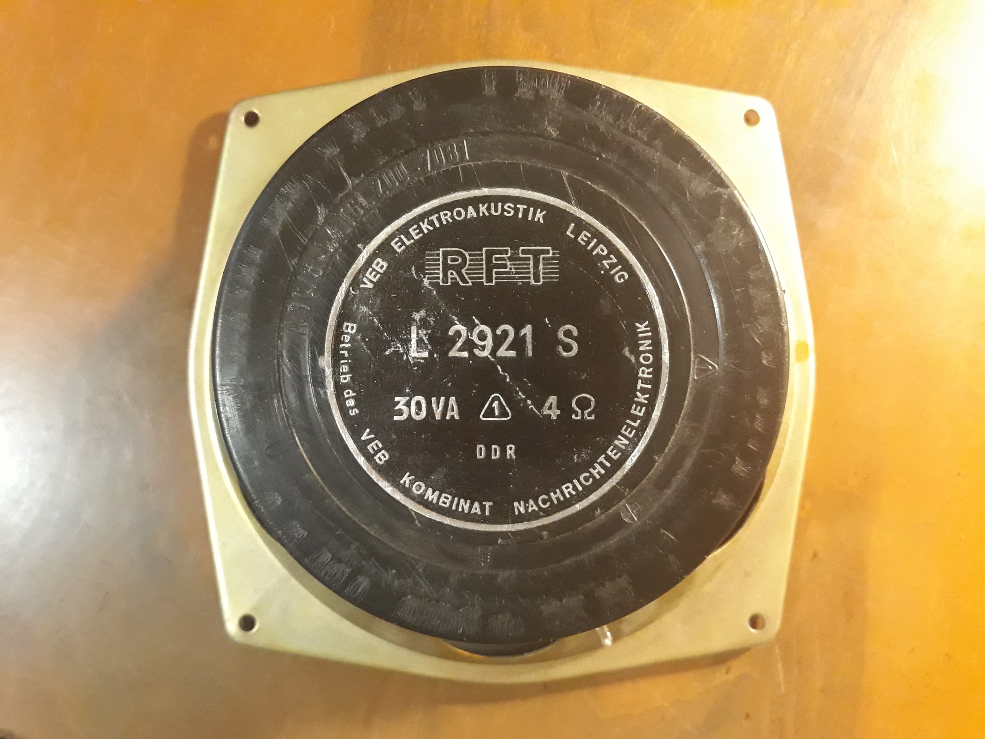

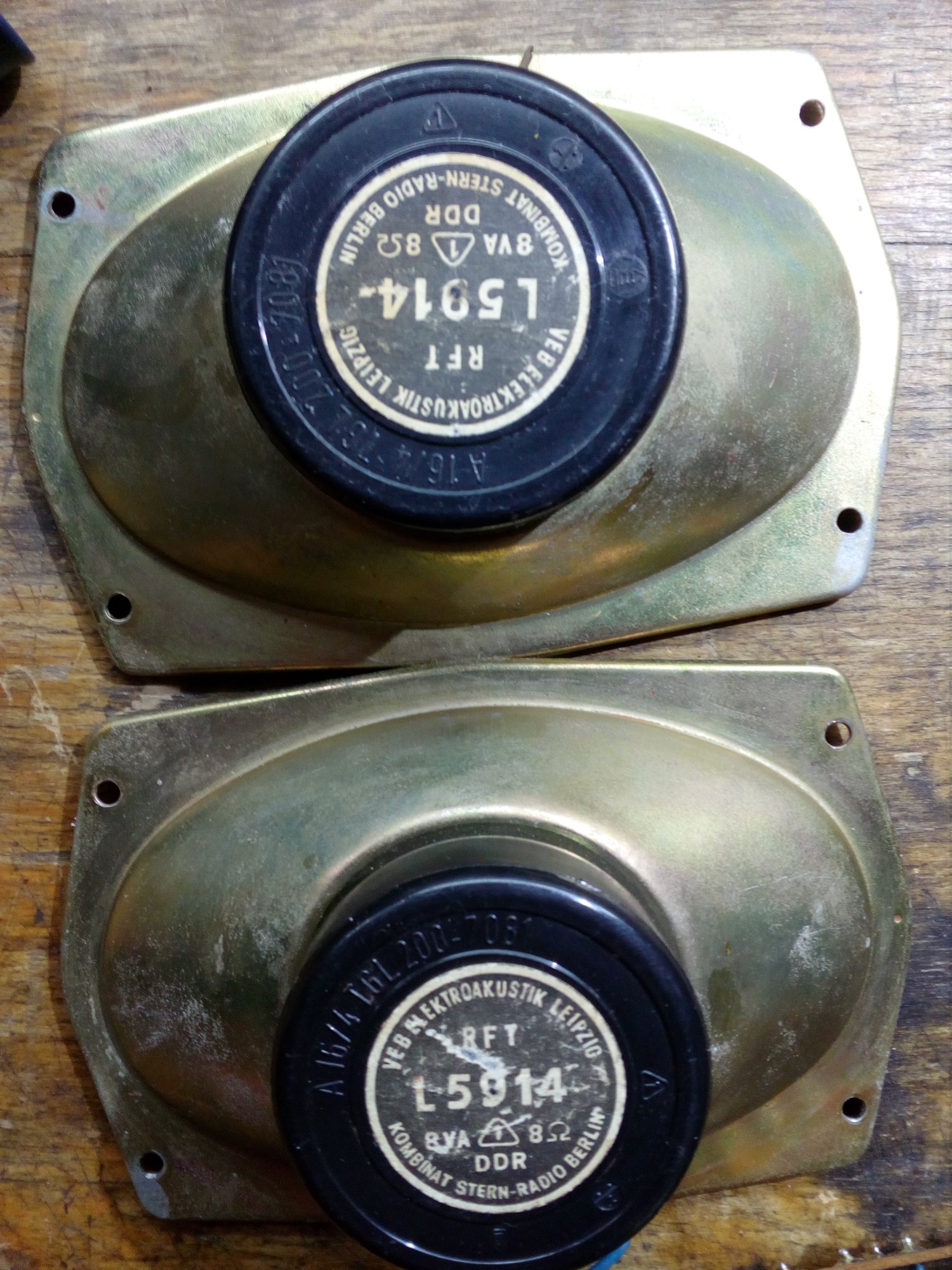

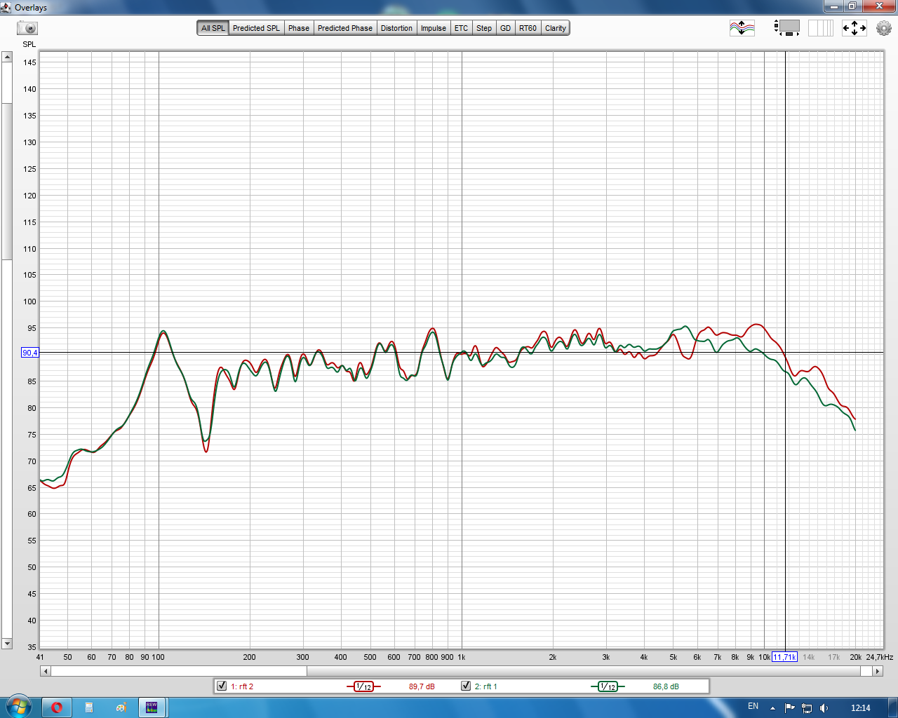

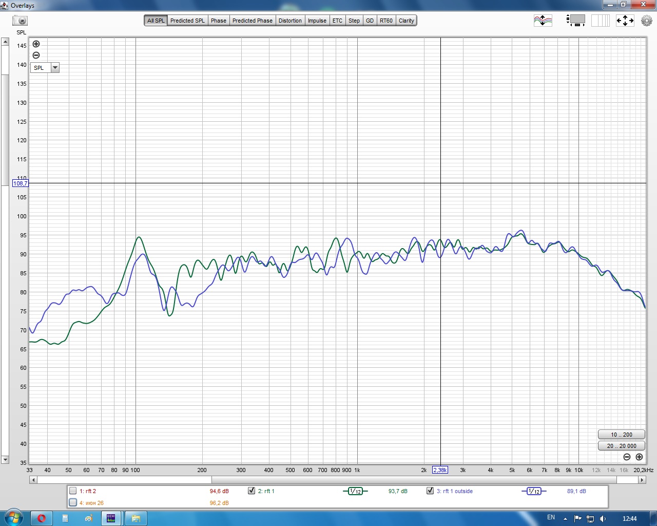

Тема жива и это хорошо . Господа подскажите , что не так с графиком по нч . Сабж тот же . Замер 1 метр на оси вч . Резонансы конечно не фонтан , но что с графиком ?
На НЧ явно комната. На ВЧ- разброс характеристик. Схему фильтра Вы не привели, там разные ужасы встречаются. И НЧ динамик бывает двух видов: без горба 1 кГц - более старый и с горбом - более новый. Резонансы, учитывая старость, нормальные.
Схема фильтра приведенная автором темы ( его собственная ) . Родная это убогость , кошмар и ужасть ( при чем у меня были полноценные , с катушками ) . Комната - безусловно , тут и говорить нечего , сейчас поедем на улицу . Вч - это капец и чего дела пока не знаю ...
Какая из них?
Синий график снят на улице . Я так понимаю эверест на 100 гц это работа нч в корпусе ? Сема сейчас такая . Собственно и динамики немного другие .
угу.
ПАС на окнах придавит горбыль.

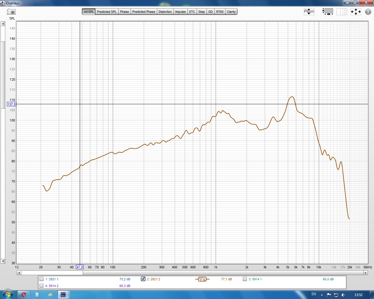

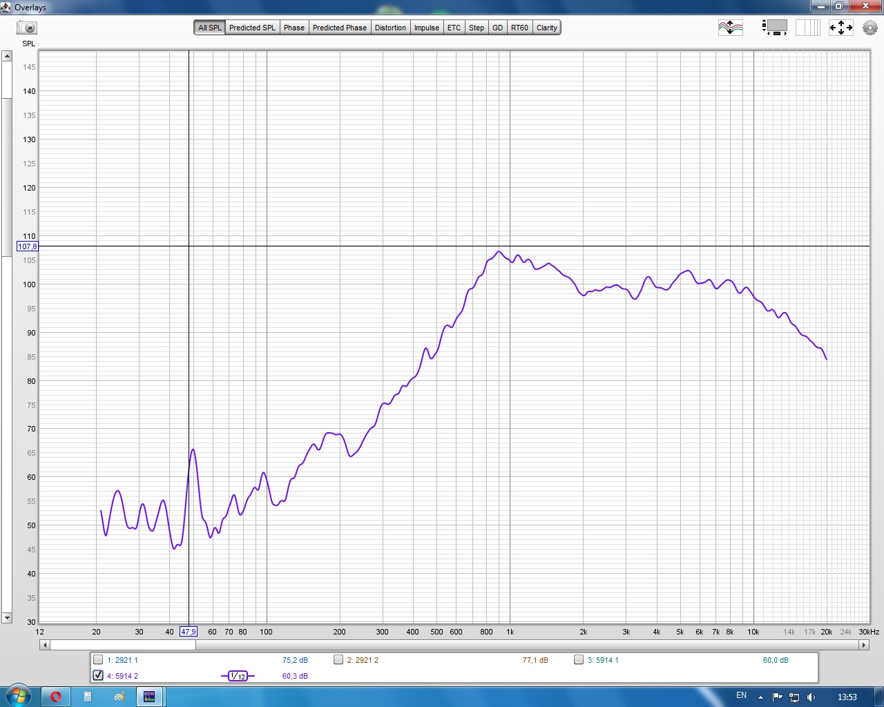

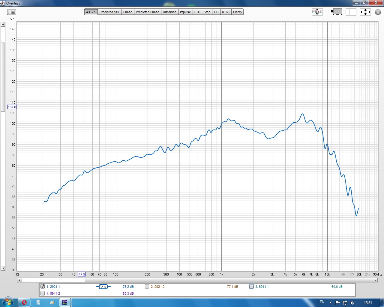

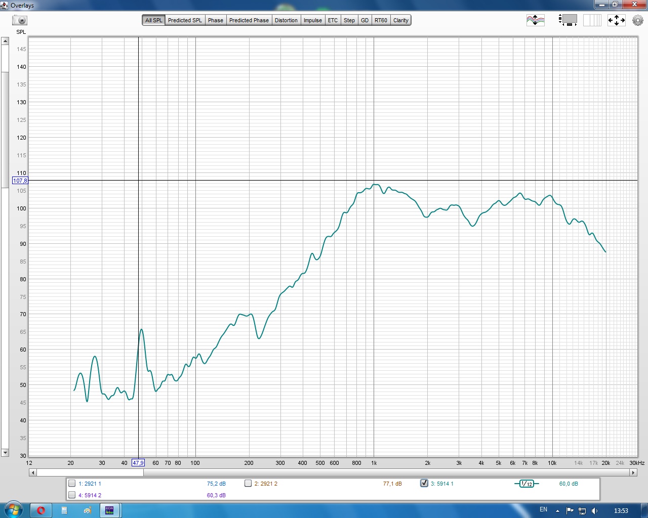

Дайте отдельно картинки НЧ и СЧ/ВЧ на All SPL.
но что с графиком ?

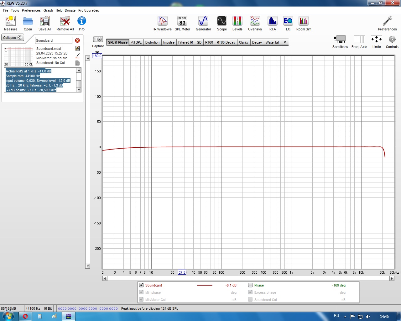

Звуковуха и мик откалиброваны?

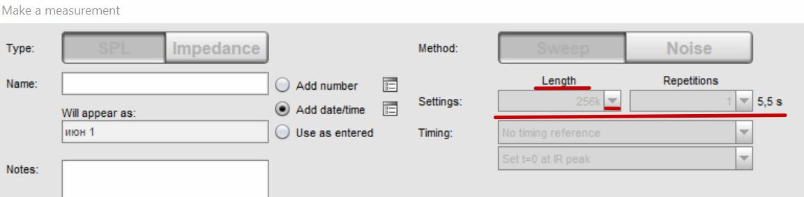

Сколько мс окно замера? -- Где смотреть ?
Дайте отдельно картинки НЧ и СЧ/ВЧ на All SPL. -- поищу . или пересниму .
Звуковуха и мик откалиброваны?-- Ну вроде как попытался . Здесь все гораздо хуже - микрофон самопал , звуковуха встроенная .
Снято в помещении , но не помню в корпусе или нет . Переснять на улице не могу , дождь .

Ну судя по 2921 то вне корпуса.

Сколько мс окно замера? - все же где смотреть ? в насторойках проги ?
как уменьшить время свип тона ? в моей мастерской такой долгий порождает сильные переотражения ( или я не прав ??? )
Опа, Уже три с половиной варианта НЧ динамиков в сабже: 2911; 2921 S - 30W; 2921 - 40W и 2921 у KSV - возможно, это второй - без горба 500...1000 Гц, АЧХ ближе к 2911.
Эверест говорит о завышенноцй добротности. Прочитайте тему полностью, там есть результат работы Доктора Вакса и 200 граммов ваты.
На улице остаётся одно, но сильное отражение - от земли, дающее провал на мидбасе. Поэтому странно выглядит Ваша АЧХ с провалом уже на 90 Гц.
Посмотрите АЧХ тракта без микрофона и АС, включив вход на выход усилителя через делитель 1:100.
Фильтр от KSV подобран под его динамики и имеет перехлёст полос, для выравнивания зоны 2...4 кГц. У Вас 2,5 кГц - в плюсе (а надо бы - в минусе на пару дБ), как и весь уровень ВЧ полосы. Без изменений схемы кина нэ будэ.
Пожалуйста, увеличьте сглаживание хотя бы до 1/6 октавы.
Попытайтесь прикинуть файл коррекции микрофона, хотя бы в голове.
Самый низ полосы посмотрите с 5...10 см, полУчите картину без единого отражения.

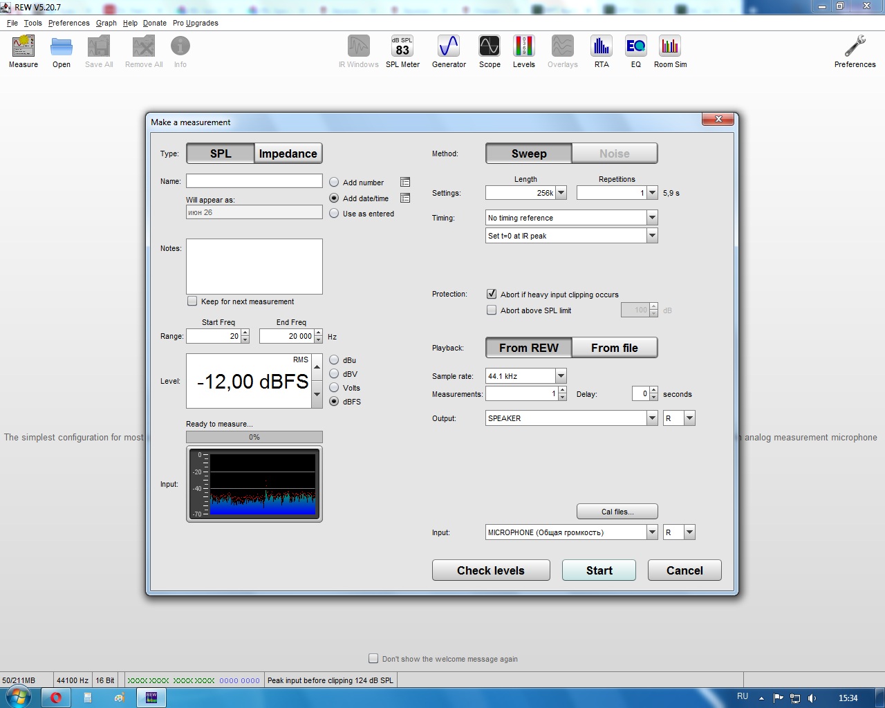

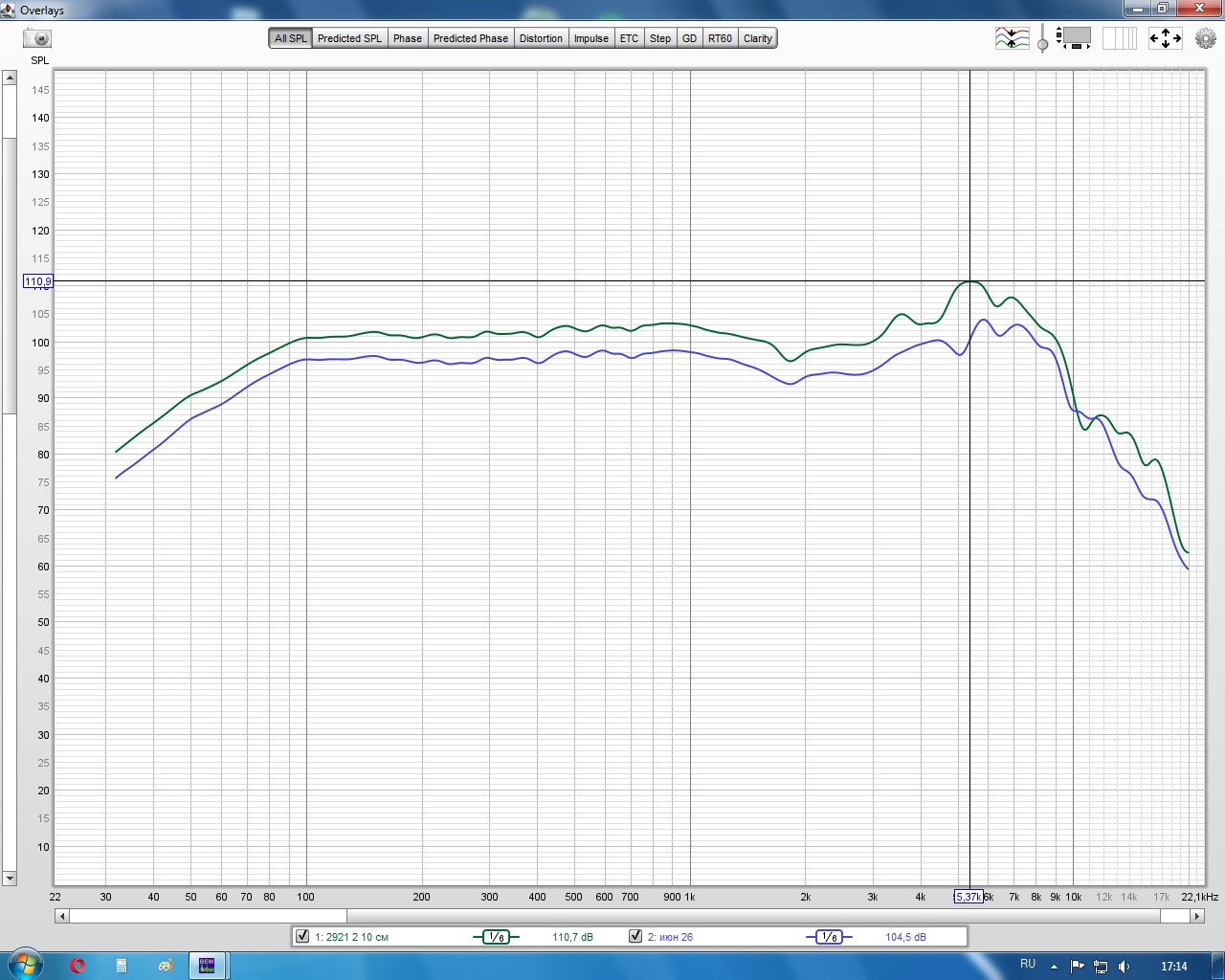

Пожалуйста, увеличьте сглаживание хотя бы до 1/6 октавы. - использую 1/12 пипл говорит так чесней . Ну ок , мне не сложно . О добротности не только этого динамика инетерес , поэтому и интересует некая шпаргалка , в нете нашлись скромные данные "от себя" . Динамики пересниму все , в корпусе , без корпуса . Расстояние впритык , 10см , 50см , 1м . Для общего понимания этих замеров хватит ? Так выглядит калибровка звуковой ( если я правильно понимаю и делаю ) , а вот комментарии к калибровке .
Input device: Микрофон (Устройство с поддержк
Input: MICROPHONE (Общая громкость)
Channel: Right
Output device: Динамики (Устройство с поддержкой High Definition Audio)
Output: SPEAKER
Input RMS target: -12,0 dB
Actual RMS at 1 kHz: -11,8 dB
Sample rate: 44100 Hz
Input volume: 0,030, Sweep level: -12,0 dB
20 Hz .. 20 kHz flatness: +0,1, -1,3 dB
-3 dB points: 3,7 Hz, 20,509 kHz
На улице, АС на высокой табуретке, мик по оси ВЧ около метра - "окно" без надобности.
В помещении самый-самый НЧ измерять впритык к дину.
В окне измерений
Для посмотреть реальные проблемы СЧ или ВЧ динамика с маленьким окном без отражений - да, один раз надо поглазеть. Для сведЕния - 1/6 и даже 1/3 октавы, без вариантов. С большим окном - то же самое, 1/3 октавы по умолчанию.
#165
ОК
Не тратьте время
Только НЧ
По необходимости. У меня, например, слабые отражения до 60 см от передней панели, дальше сразу бред.
Да, с поправкой на микрофон, а тракт Вы показали, ровный.
Для общей картинки 1/6, иногда 1/3.
1/12, 1/24, 1/48 - для вілавливания блох.
Для "слуха" сглаживание "Психоакустик".
Ну, "впритык" - это сантиметров сэм-восэм (5-10 норм).
Норм.
Если на улице, то думаю окно не так важно. Никогда на улице не снимал, не подскажу. Дома с 1 м снимаю на уровне ВЧ. Окно делаю не более 10 мс (за это время звуковая волна пройдет 3,4 м).

Нч в корпусе , в помещении , без фильтра , на одной громкости . 10см по центру нч , вч отключен . Сглаживание 1/6 .
