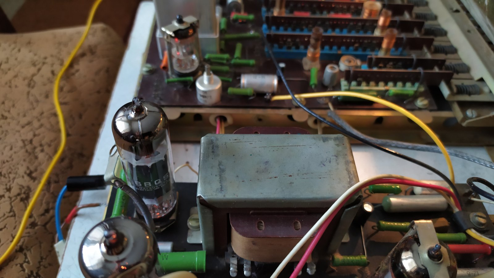

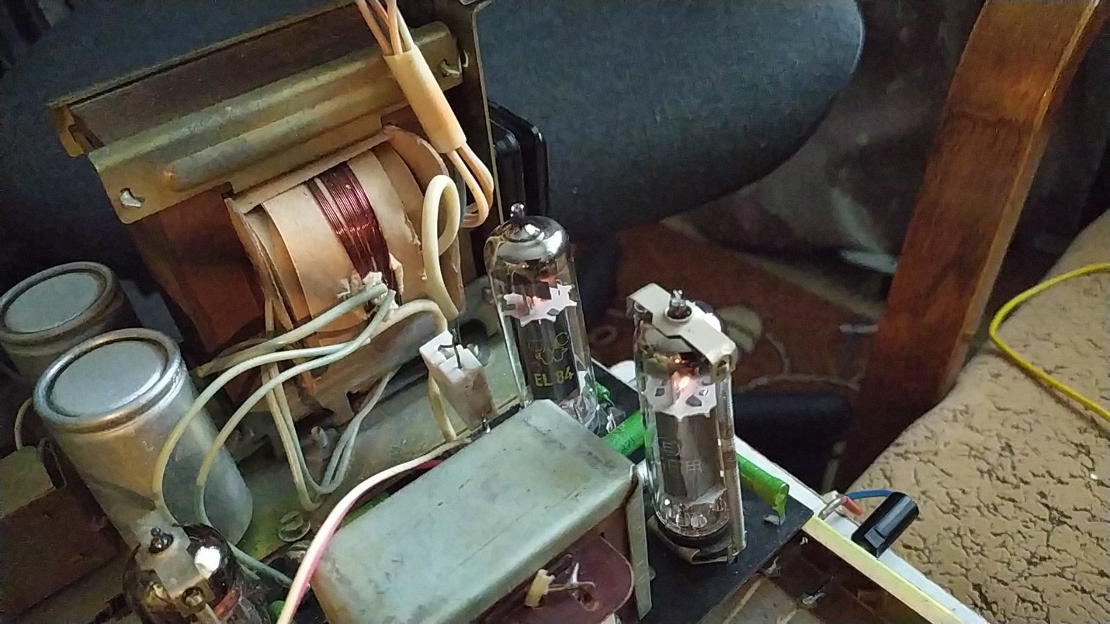

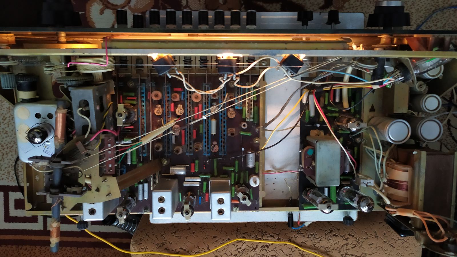

Не успел я нарадоваться на новый саундбар, как – бац – новая игрушка. Наводил порядок в гараже - притащил домой шасси от радиолы Ригонда 102, Думал, ну, разберу на молекулы. – хранилась 25 лет, так сказать ожидала она своего счастья. Ой, зачем я это сделал. :)
Корпус я давненько выкинул за ненадобностью – сильно огромная тумба, а шасси сохранил,
Воткнул новые лампы, включаю – работает, вот же гадость! Слушаю УКВ. И звук такой сладкий, так и слушал пару дней.

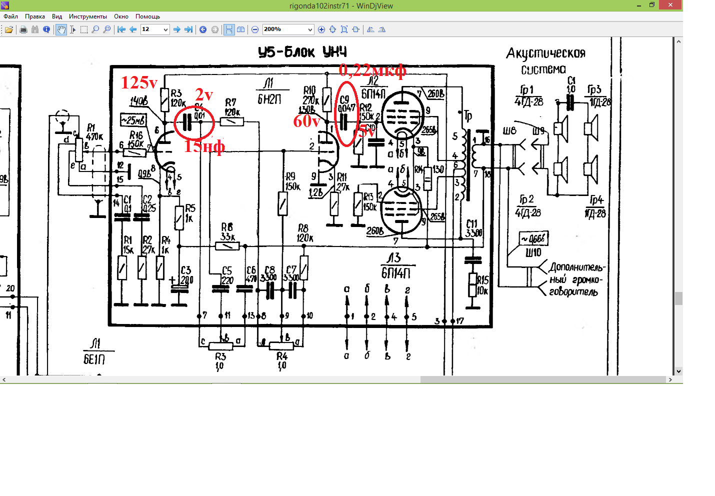

Но мысли-то шевелятся - а не измерить ли режимы унч?
Измеряю режимы 6н2п – вижу сильно не те режимы, 60в анодное на 2м триоде, дело ясное, конденсаторы БМТ-2 0,01мкф и 0,047мкф с утечкой. Красным на схеме - режимы с текущими конденсаторами. Заменил на к42у2 и к40у-9 - номиналы указаны красным.
В результате режимы стали такие, как нарисованы в заводской схеме, и звук стал более чистым, а магия ушла, не совсем правда, пару капель радости мне все же осталось – селфсплиттер. Нагружал его на разные динамики, больше всего понравилось на 3х полосные телеки они же функены.
Что теперь с ним делать, ума не приложу, теперича разобрать рука не поднимется.
Может току добавить в 6н2п, чтоб запела?

Вместо 6н2п поставить 6н1п, R3=30-33ком, R10=30-33ком, R11=1ком
С4, С9=0,047-0,1мкф, можно к71-4, к71-7, к40у-9, к40п-2. к42у2 выкинуть, дерьмо.

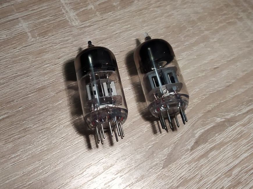

Продолжение истории.
При включении УНЧ возбуждается - секунд 5 писк примерно 1 кгц, при выключении аналогично. Если отключить динамики при включении тоже пищит - выходной трансформатор. Если выключить и снова включить - писк отсутствует.
Продолжение.
Сегодня заменил 6н2п на 6н2п-ев. Обе NOS 1974г. калужский завод "Восход". Пропали шуршунчики при нулевой громкости, эта лампа шумела. Режимы лампы остались заводские. 6н1п решил не ставить, у нее усиление в три раза меньше, громкости не хватит.
Возбуд при включении остался.
Продолжение.
Выяснил, что при включении-выключении унч возбуждается только при подключенной 3х полосной акустике. при подключении динамика без кроссовера самовозбуждение отсутствует. Похоже сильно накрученный кроссовер каким-то образом влияет на унч.

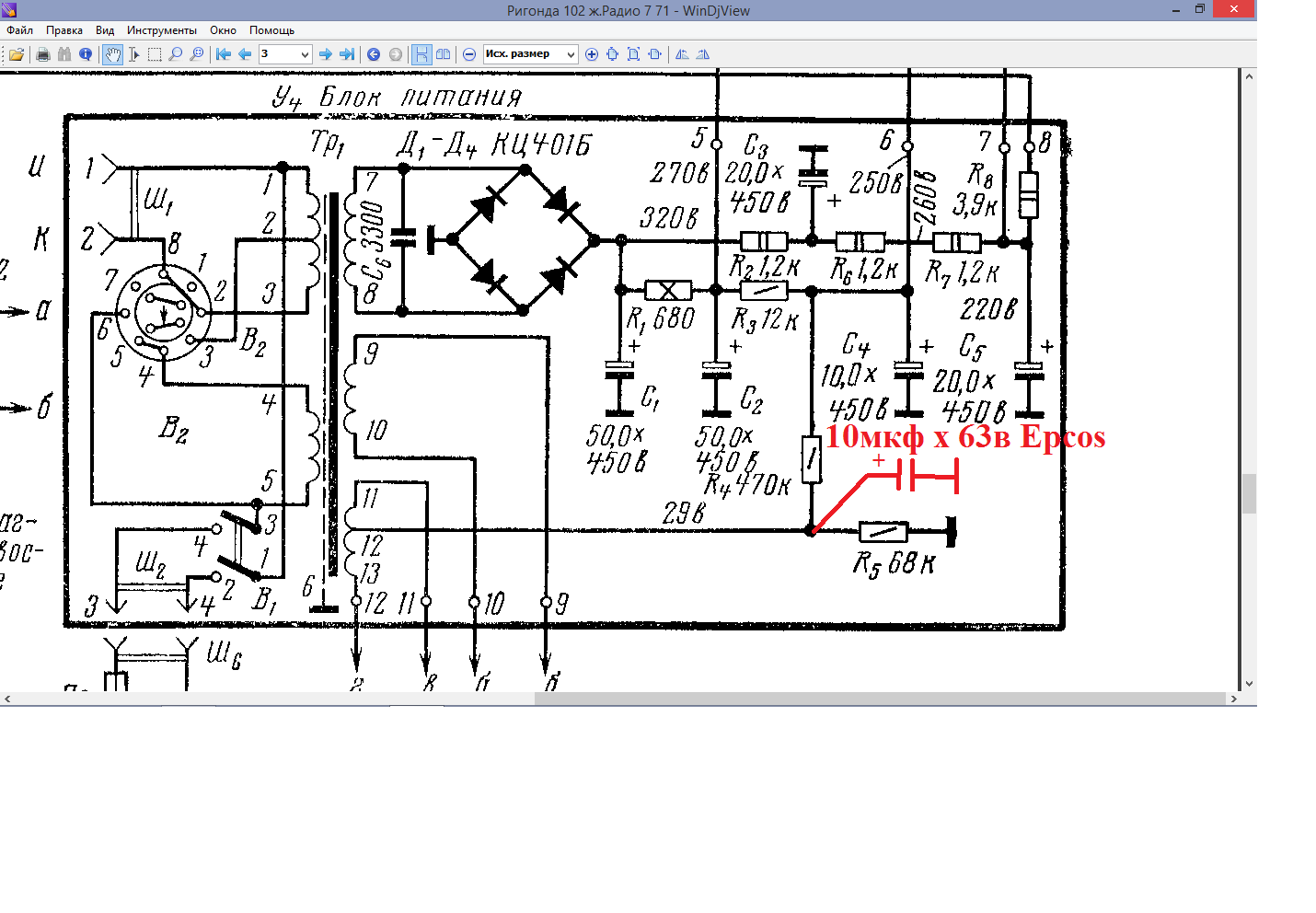

Рано утром, спозаранку, я
Рано утром, спозаранку, я кручу, верчу баранку победил возбуд при включении - завязывалось через накал 6н2п, который зачем-то привязали к анодному. Добавил конденсатор 10мкф параллельно R5 в блоке питания и всё прошло.
    96.6 KB · Просмотры: 1,392
Рано утром, спозаранку, я кручу, кручу баранку победил возбуд при включении - завязывалось через накал 6н2п, который зачем-то привязали к анодному. Добавил конденсатор 10мкф параллельно R5 в блоке питания и всё прошло.
Насколько С4 должен быть сухой, чтобы не развязывать на килогерцах?
Самое простое, по схеме Симфонии, rngtng все еще злиться...

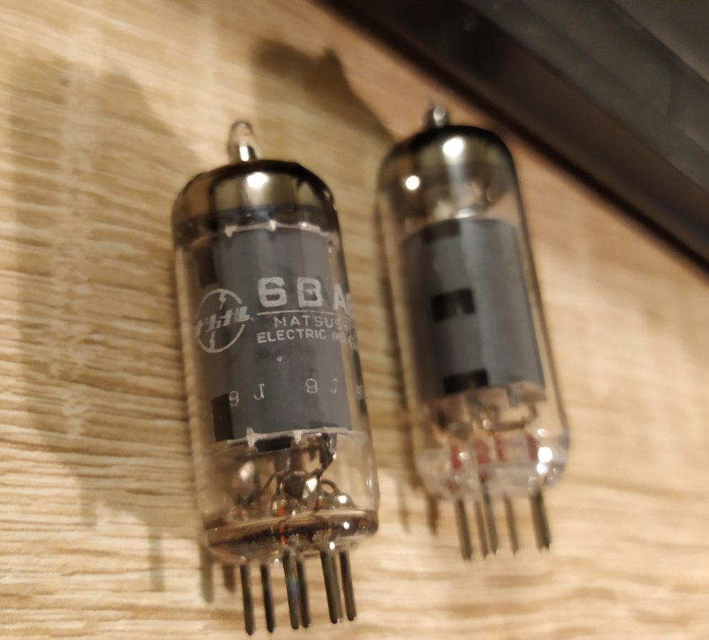

Сегодня, ради интереса, заменил в пч лампу 6к4п-ев на 6ba6 Matsushita. Matsushita чуть меньше по высоте, но исполняет честно.
Да, и сегодня опять свистит при включении.
Продолжая поиски отсутствия наличия самовозбуждения унч, я попытался заблокировать все три анодных питания унч пленочными конденсаторами 0,1 мкф, припаивая их прямо к плате унч. Не помогло. И тут пришло прозрение - а не поменять ли местами выходные лампы? И, как уже вы догадались, самовозбуждение (писк) при включении и выключении исчезло.
Лампы у меня разные, однако новые и "однотипные":) - 6bq5 от Matsushita и EL84 Funkwerk Erfurt. Вот так просто ларчик открывался.
Оказывается проблема со свистом у этой модели системная.
Может быть,надо все контакты почистить окисленные там за 50лет? И в разъёмах и на лампах?
Контакты на лампах не ржавеют. :) Скорее всего у человека непропай одной из ножек панельки. с дорожкой платы.
