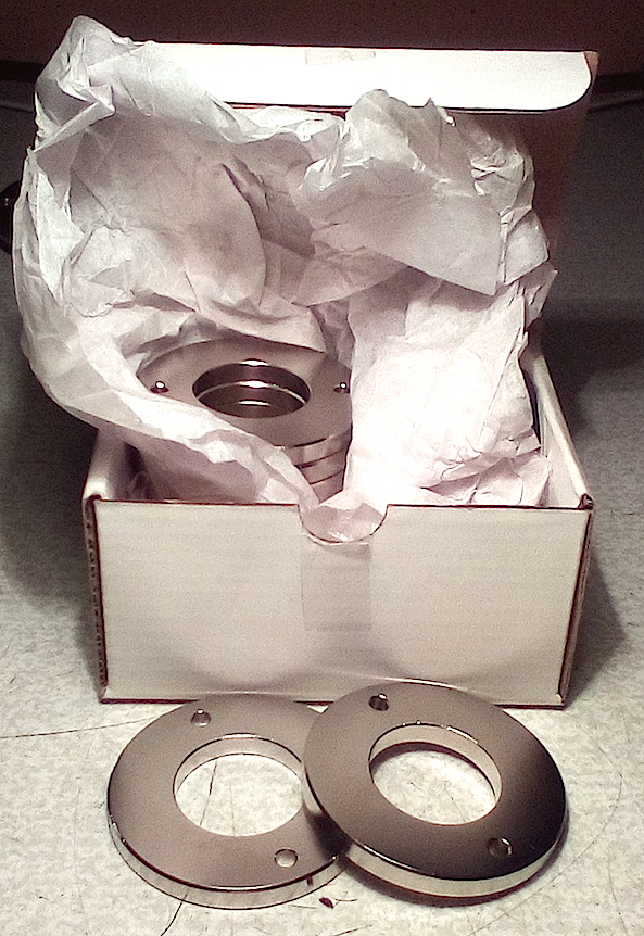

Можно сделать обычный классический ВЧ динамик с чувствительностью 93-94 dB на самом верху диапазона.
Для этого понадобятся современные неодимовые магниты.
Естественно нужны ещё магнитные цепи.
Надо только их склеить и намагнитить.
Подвижки тоже понадобятся.

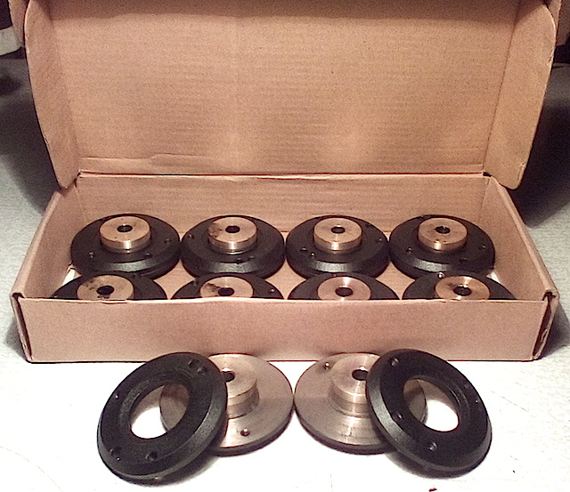

И какой диаметр купола?
Интересно, таких пищалок немного, да.
На фото всего 10 штук. Это третья партия не считая нескольких экспериментальных пар.
Я про "вообще", могу припомнить штук 5 купольных пищалок с чутьем более 93-х. Это из тех, что сам измерял. И пару- тройку конусных.

Склеили пару цепей.
Индукция 1.98Т.
Если у Вас удастся намагнитить "до упора" неодим, полностью согласен.

А из чего магнитопровод? На неодиме часто много теряется на магнитопроводе. Можно (для 25 мм) взять неодим с нужным внутренним диаметром и ступенчатый керн.
Цепь из ст.10880.
Больше действительно никак. В прошлой партии зазор был меньше по высоте, индукция 2.03Т. Думаю в следующий раз заказать магниты больше толщиной.

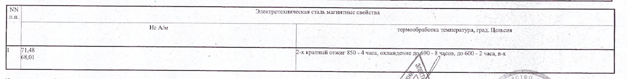

А термообработка? Был доступ к 10880. Нужен отпуск в водороде - у меня нет возможности. А покрытие какое?
Знаю такие, лично измерены. 93 дБ есть. Монакор DT-25n
Там есть термообработка, аж 2 раза. Сертификат дают с замером параметров. По сути этот экземпляр должен называться 10868, но округляют до 10880.

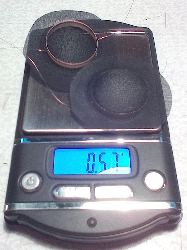

Между тем подвижки собрали.
После обрезания лишнего и пропитки вес каждой 0.335 гр., Ммd - 0.289. Взвешивал по 2 штуки чтобы точнее было.

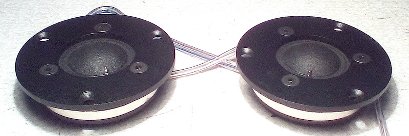

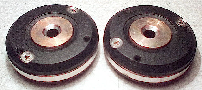

Тем временем пищалки собрали.
Чувствительность по нашим оценкам 94.5 дБ.
Как можно такую оценку сделать. Берём кучу пищалок известных фирм с заявленной производителем чувствительностью и сравниваем. Для пищалок оцениваем громкость на самом верху. Даже совсем начинающий легко определит какой из динамиков громче. После чего большинство из участников записываем в жулики. Сравниваем с теми, кому можно доверять. На последнем этапе необходимо мнение нескольких опытных специалистов.
Можно конечно включить приборы и компьютеры. Но это долго, нудно и не точно.
Ещё хороший способ оценки пищалок - это звучание в комплекте с ШП. Оценивается на сколько пищалка добавляет высоких. Только ШП надо брать с чувствительностью не менее 95 дБ.
В случае с этими пищалками можно сказать что практически достаточно, вот ещё бы совсем чуть-чуть и будет в самый раз.
