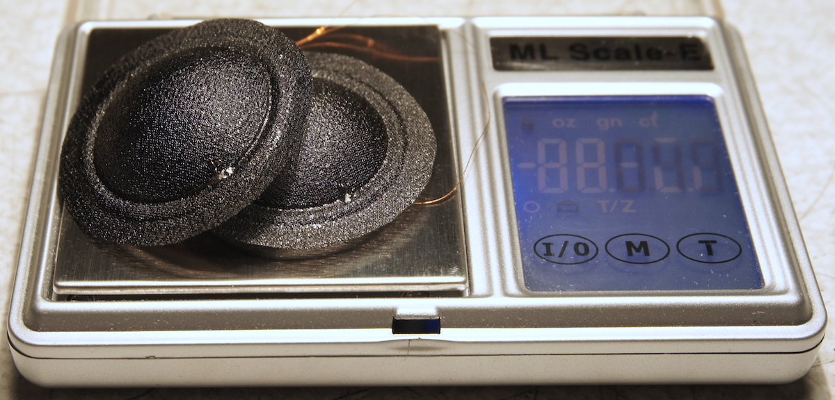

С пищалками ситуация такая же как с сабвуферами, только наоборот. Диапазон работы динамика определяется его катушкой. Чем она больше - тем ниже, чем меньше - тем выше.
Например у 10ГДВ-4 катушка в 2 раза длиннее (в целых 2 раза, Карл!) и соответственно тяжелее. Толщина тоже больше. Будет неизбежно валить верх, зато ниже заберётся. Непонятно зачем.

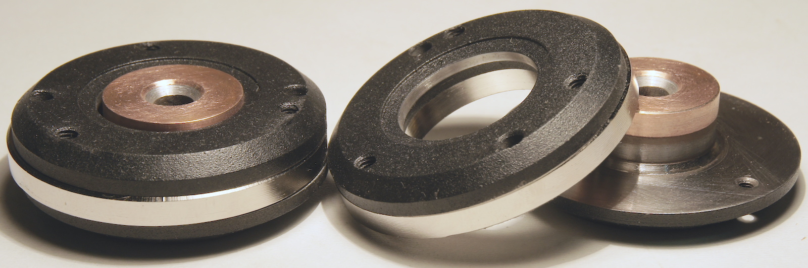

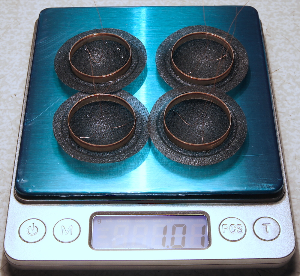

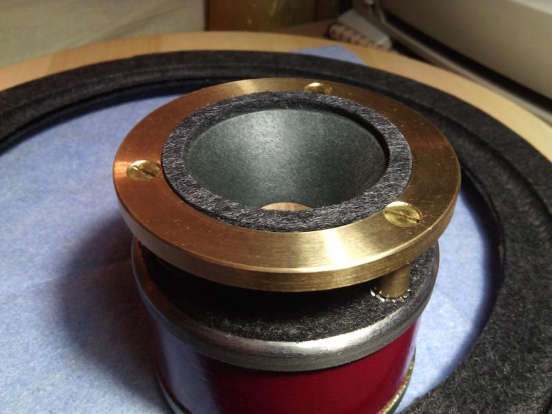

Вчера склеил цепи
намотал катушки и приклеил их к диффузорам. Фоткать подвижки нет смысла, они точно такие же как в начале темы. Сегодня намагнитил цепи (1.94Т), прямо сейчас соединяет цепи с подвижками.

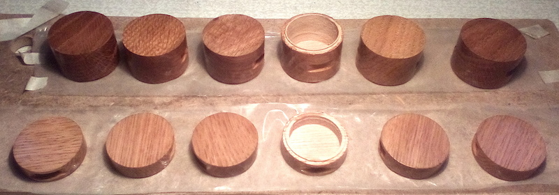

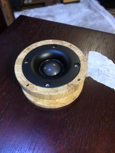

А я вчера пошкурил деревянные жопы выделенные объёмы, сделал углубления для клемм и покрыл лаком.
Как соберутся - отсниму готовые.

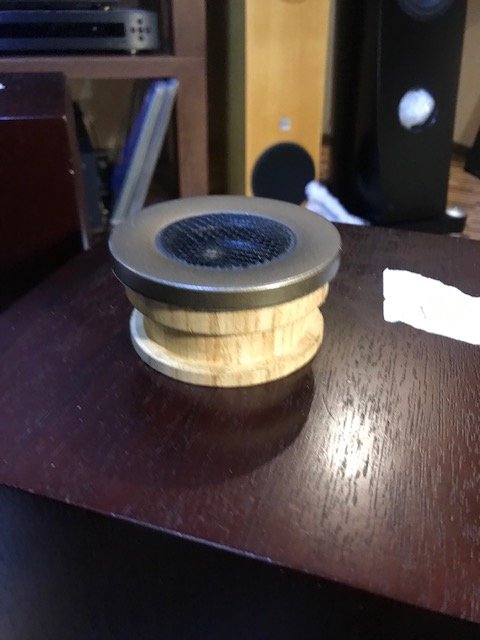

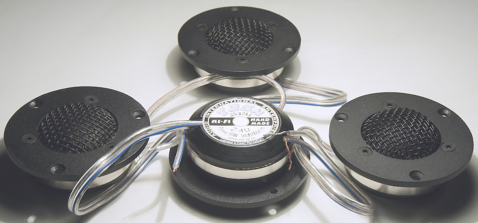

Собрали.
В общем пару пищалок Мастер собирает за 2 дня, параллельно в промежутках занимаясь другими делами.

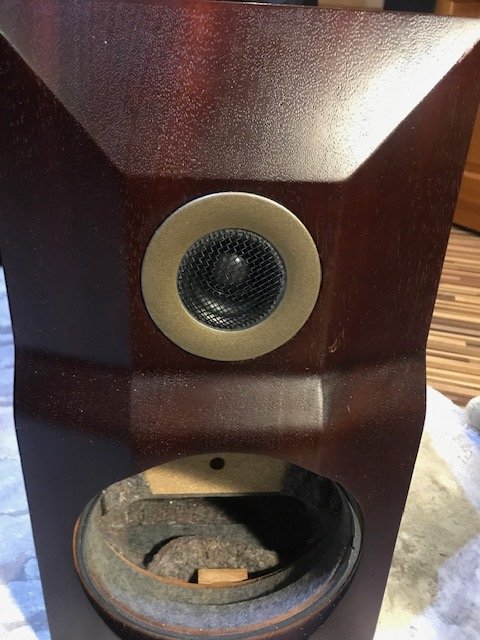

Вот как смотрится Монакор взамен уродской пионеровской пищалы на панели колонки ПионерS07
Фильтров практически не было, басовик напрямую, пищалка через винтажный мбго на 2 мкф , топовыми проводами типа слоновья нога , выше 8кгц не было ничего. Звук дичь , ачх ужас.
Сейчас там порядок и с фильтрами и со звуком.

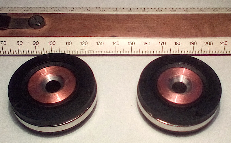

Получили новую партию цепей для версии mini.
4 сразу пошли в работу. Ожидаем некоторое увеличение индукции.
Нет, дюймовый размер. Как это фланцы меньше, они все наделись на керны, даже зазор небольшой остался.
Это мини версия, для случаев с ограничением по внешнему диаметру.

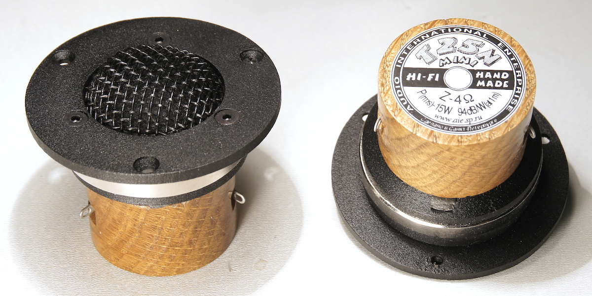

Очередная пара.
Дмитрий, два отверстия в верхнем фланце для стягивания МС винтами через неодим? Смотрю нижний фланец и керн цельная деталь, материал 10880?
Конечно, всегда так делаем.
Нет смысла усложнять конструкцию.
Уменьшенная версия. Меньше диаметр магнита, ниже индукция, чувствительность ниже на 1 дБ.
