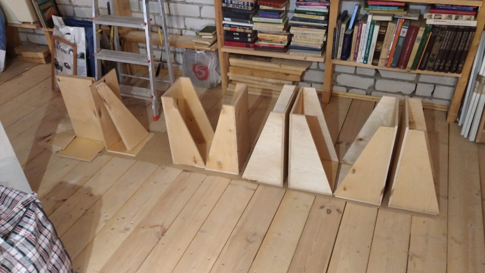

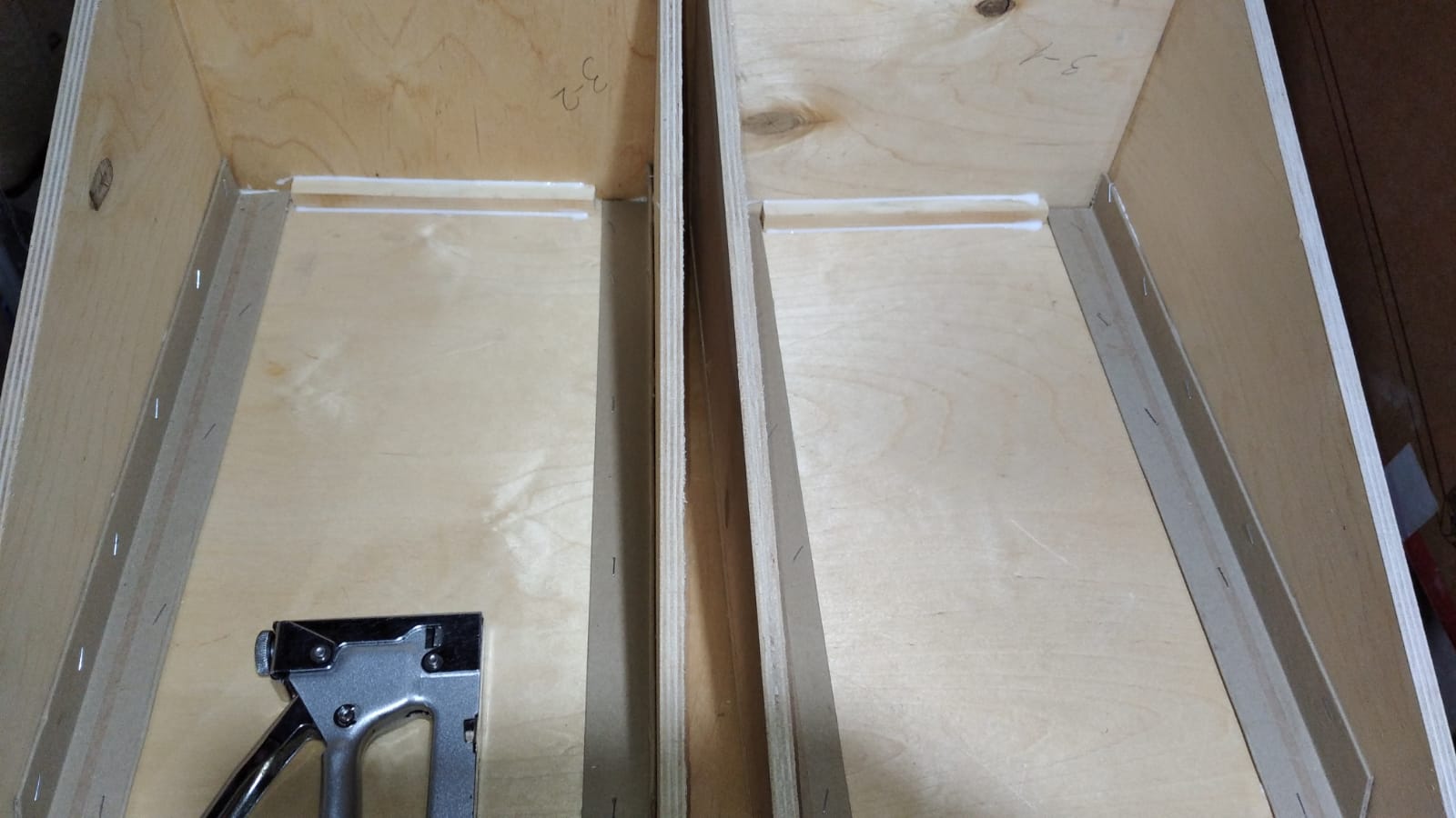

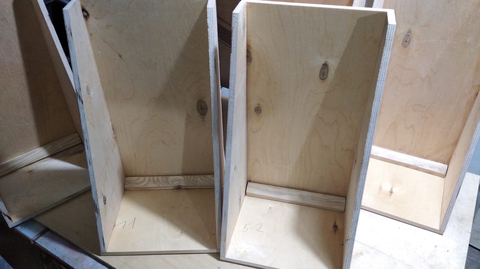

Дособрал вчера,привёз сегодня в гараж,буду потихоньку ещё в углы клеить усиление.
    137.1 KB · Просмотры: 139
    148.3 KB · Просмотры: 122

На 2 пары только реек набрал и уголков бумажных.
Бум искать...
Надо ещё 9м на 3 пары.
Но это не к спеху.Всё равно некогда пока с ними возиться дальше.

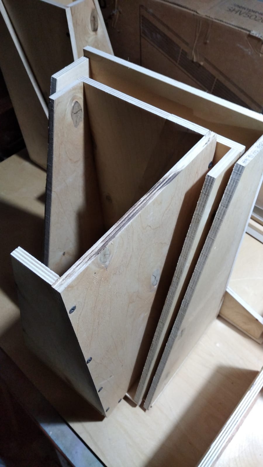

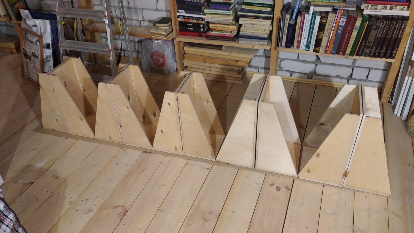

Кстати обратите внимание,как конструкции с данными размерами отлично складываются друг в друга.
Можно на одно место,сложить 3 штуки,как матрёшку.
К утру досохли,приклеил на нижнюю часть,пусть стоят сохнут.

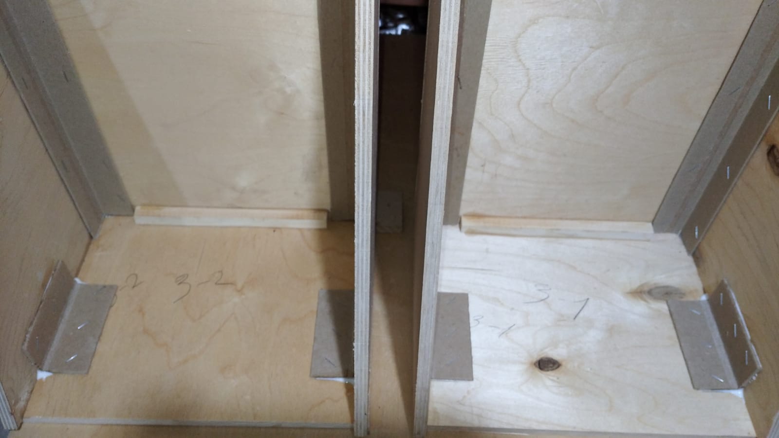

    111.1 KB · Просмотры: 104
    119.4 KB · Просмотры: 99
    127.4 KB · Просмотры: 99
    107 KB · Просмотры: 104
    110.4 KB · Просмотры: 81
    84.7 KB · Просмотры: 93
    111.9 KB · Просмотры: 74

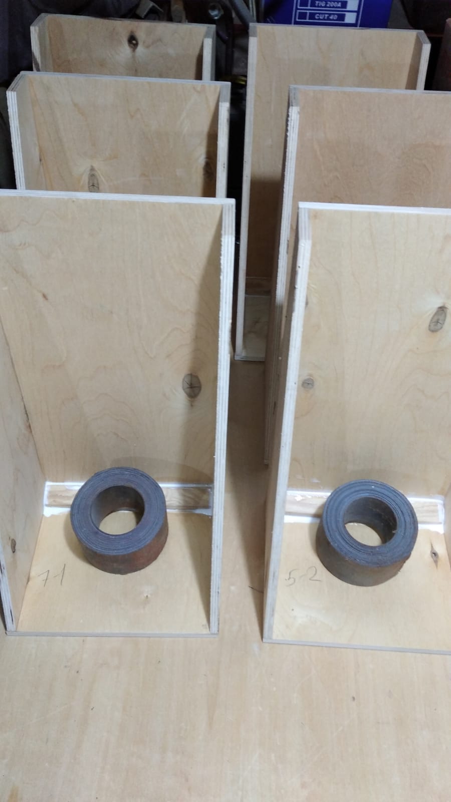

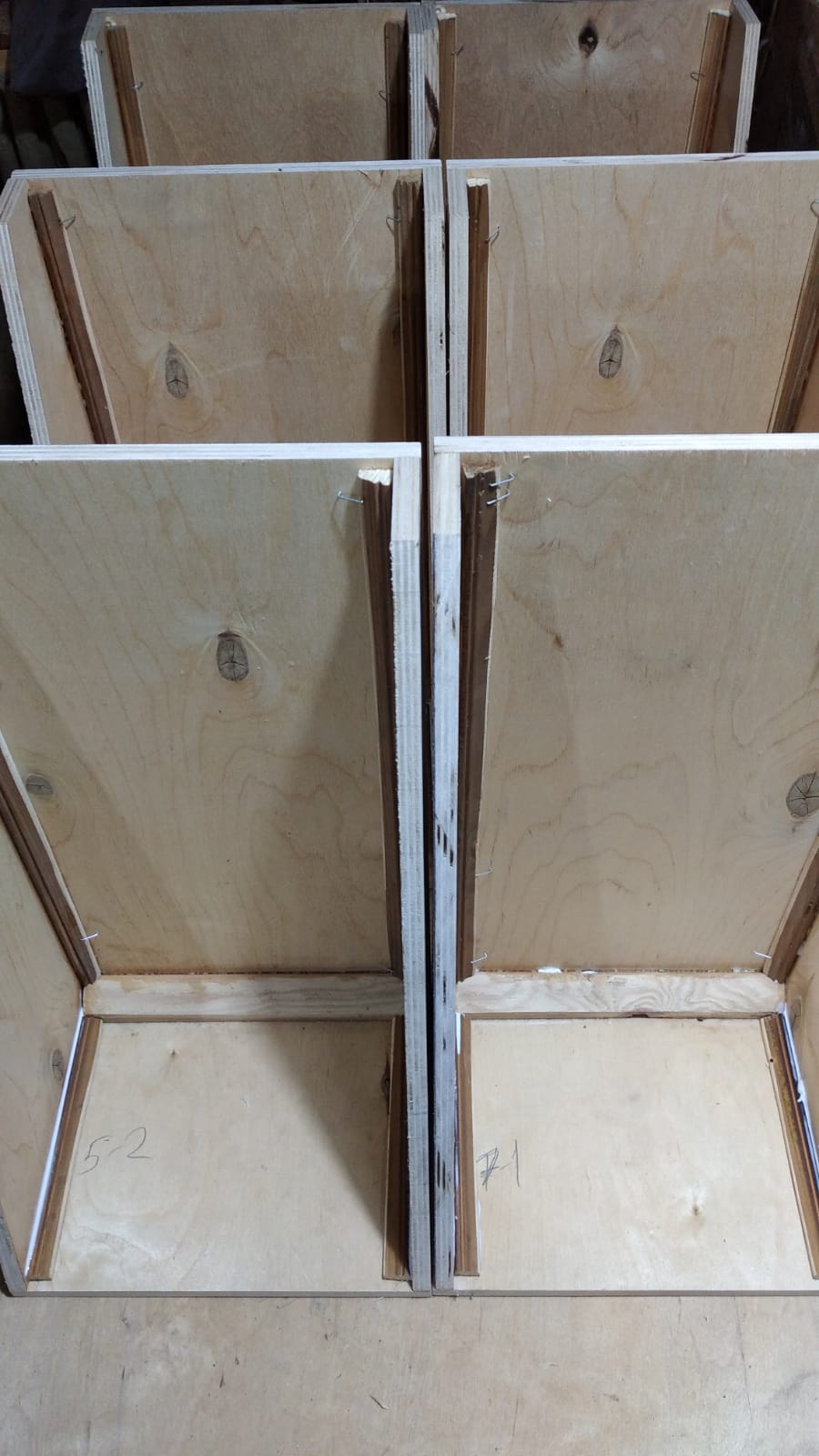

Чуть нашёл реек,пока вклеил куда хватило в 3 пары.
    106.2 KB · Просмотры: 59
    94.3 KB · Просмотры: 94

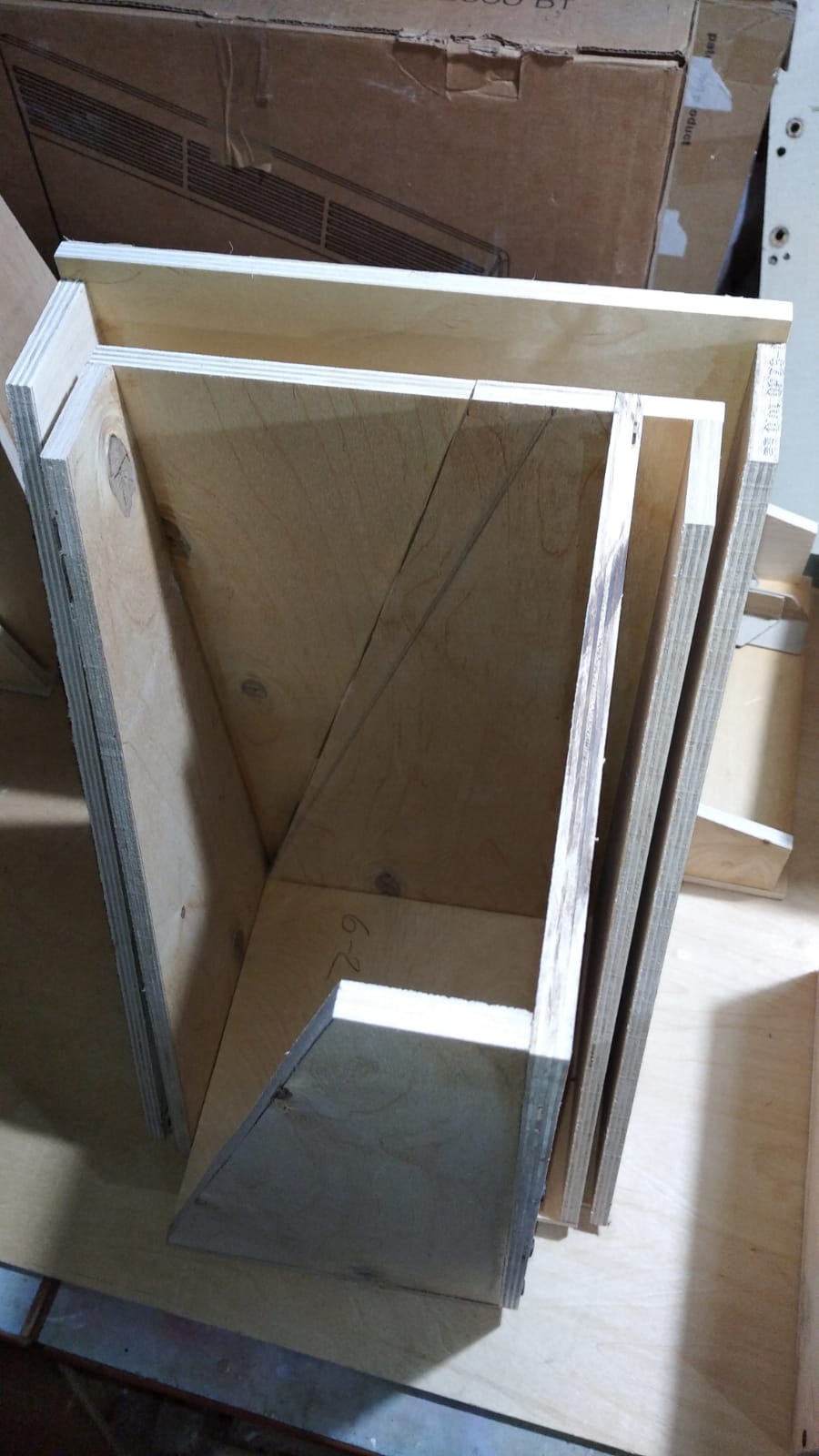

фанеру можно на рейки распустить,а вообще такие ас из остатков ламината хорошо делать
Да у меня фанеры как раз много,а ламината нету.
И он узкий,как их скреплять то ,на уголки?

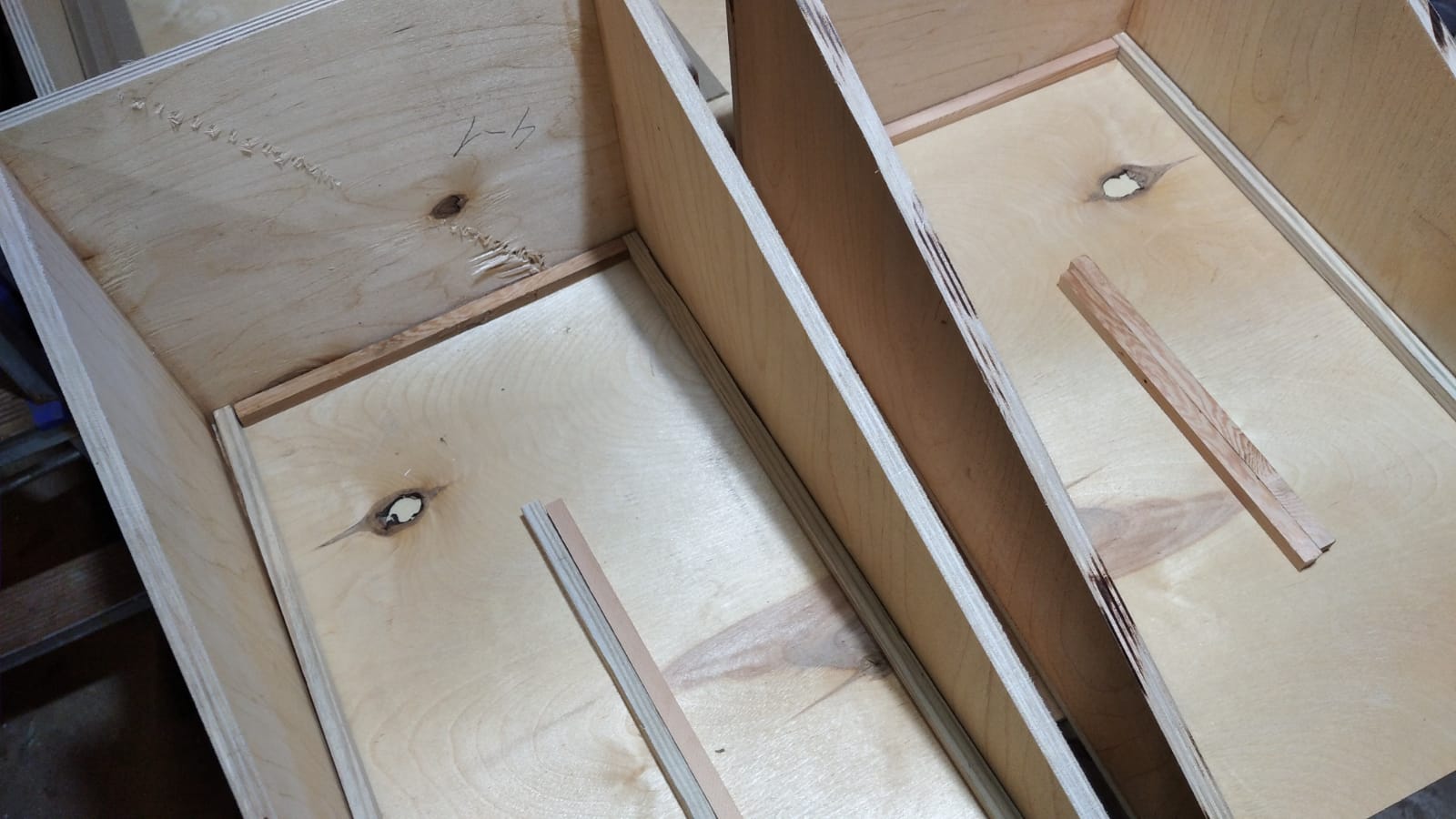

У меня фанера 10мм и то иногда сверлом мажешь,и резонансы корпуса потом никто не отменял.
Эти уже буду делать с распоркой по середине по боковым стенкам.Надо.
Распускать можно,ручной дисковой пилой неудобно,обрезки узкие.
Лобзиком распущу какие то остатки отделочных реек.
Они как бы с прямыми углами по бокам и посередине внутренний радиус,самое то.
он 19см и толщина 8мм,плотность высокая,если надо шире то можно в замок соединить и склеить накрест эпоксидкой,они очень гладкие мало клея надо, будет
толщина 16мм
скреплять на рейки и торцы проклеить термопистолетом или эпоксидкой
толщина 16мм
Не не не ,я лучше с фанеркой.
Лучше вообще от 12мм.Очень удобно и увесисто надёжно.
каждому свое))) просто ламината много остается после ремонтов и его часто выбрасывают или продают не дорого
Ну мы ламинатами ремонт не делаем,у нас всё натуральное,дерево,кирпич,лиственница,дуб,бетон,штукатурка)
это хорошо,хотя по декремету затухания двп и мдф лучше дерева,хоть дерево и экологичнее
декремент затухания сосны равен 0,02, бука - 0,03, фанеры - 0,04, ДВП (МДФ, MDF) - 0,08,
Это больше важно для ОГРОМНЫХ конструкций)
( а в некоторые АС изначально заложено чтоб звучал и корпус,например Виктория 001 или Симфония 003,да и многие разные старые конструкции,но они есть не у всех,поэтому остальные и не знают зачем это сделано)
Небольшие легко демпфируются и гасятся.
Опыт уже большой.

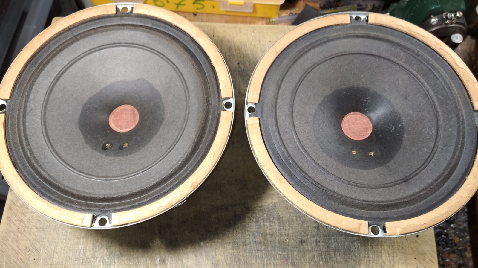

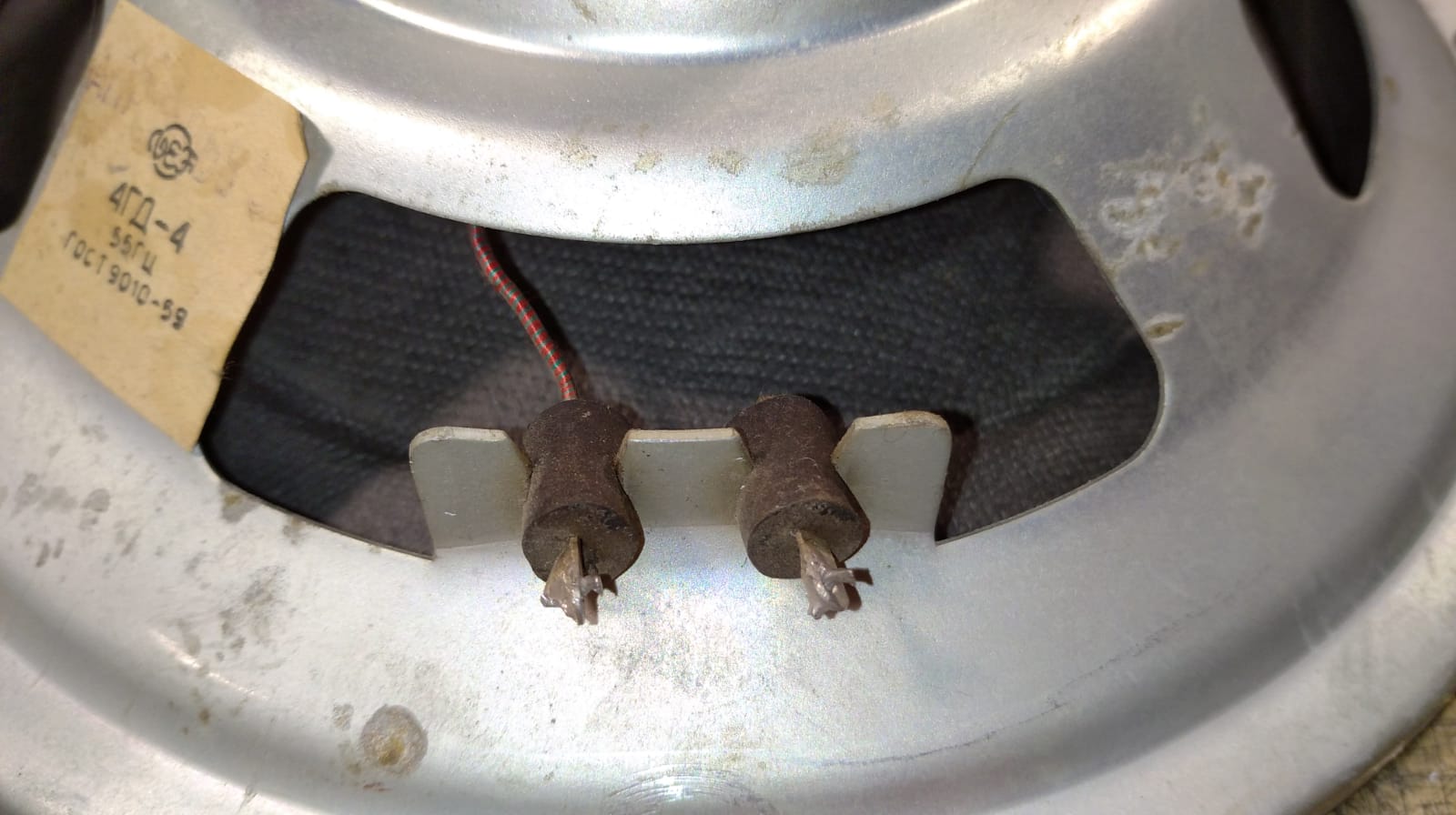

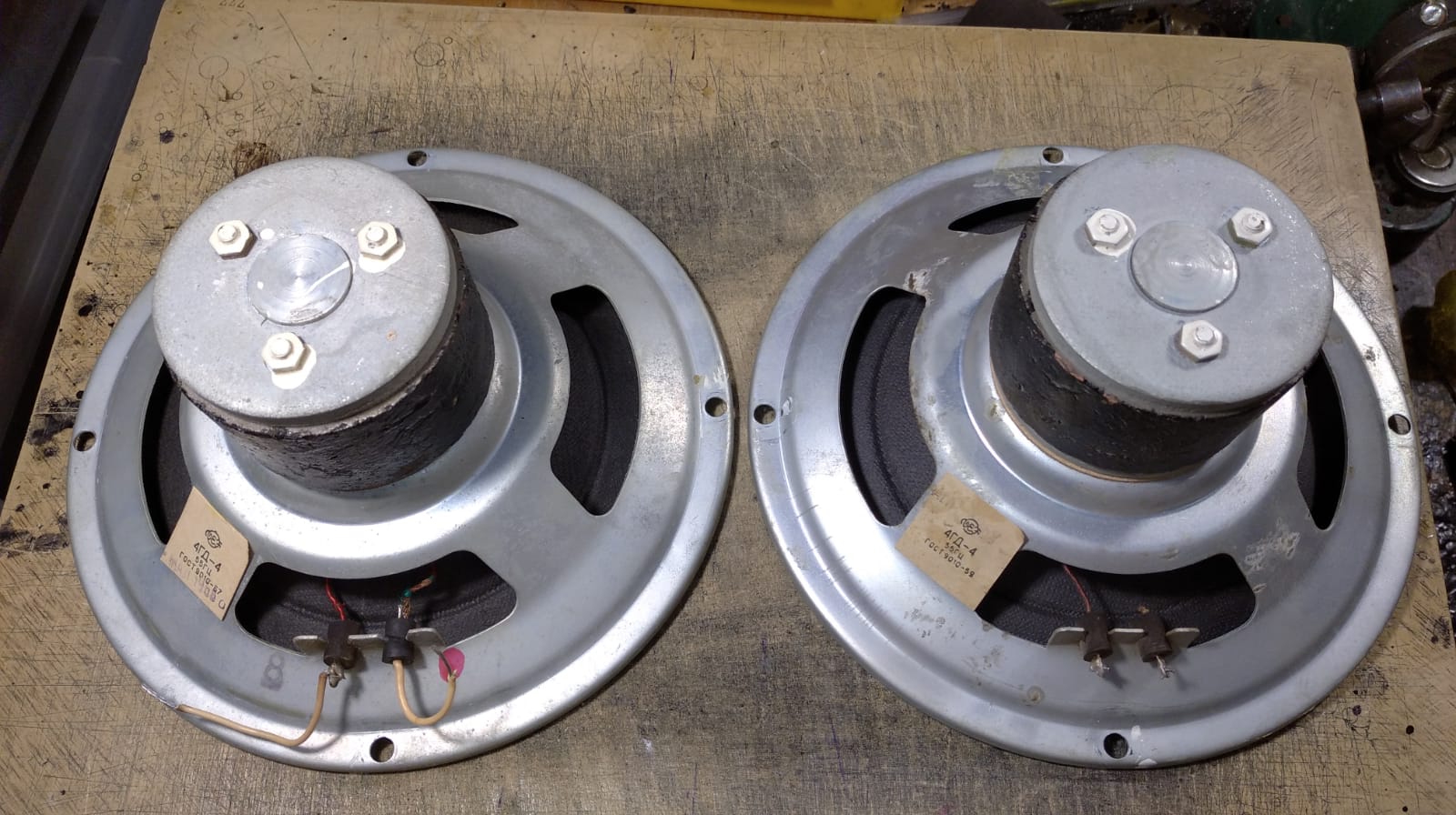

А вот и пара нашлась у нас в Воронеже к моему 4гд4.
У него поводок оторван,звонится,всё в порядке.
Починим)
Диффуор лучше чем мой,без разрывов .
Я бы подумал чем "резиновым" слегка подвес пропитать. Чтоб но был "влажный" как у 6гд_2 и не трескался в будущем.
Поздравляю с удачным приобретением.
мне понравился неопреновый клей скорпена очень эластичный ,хорошо разорванные подвесы им ремонтировать

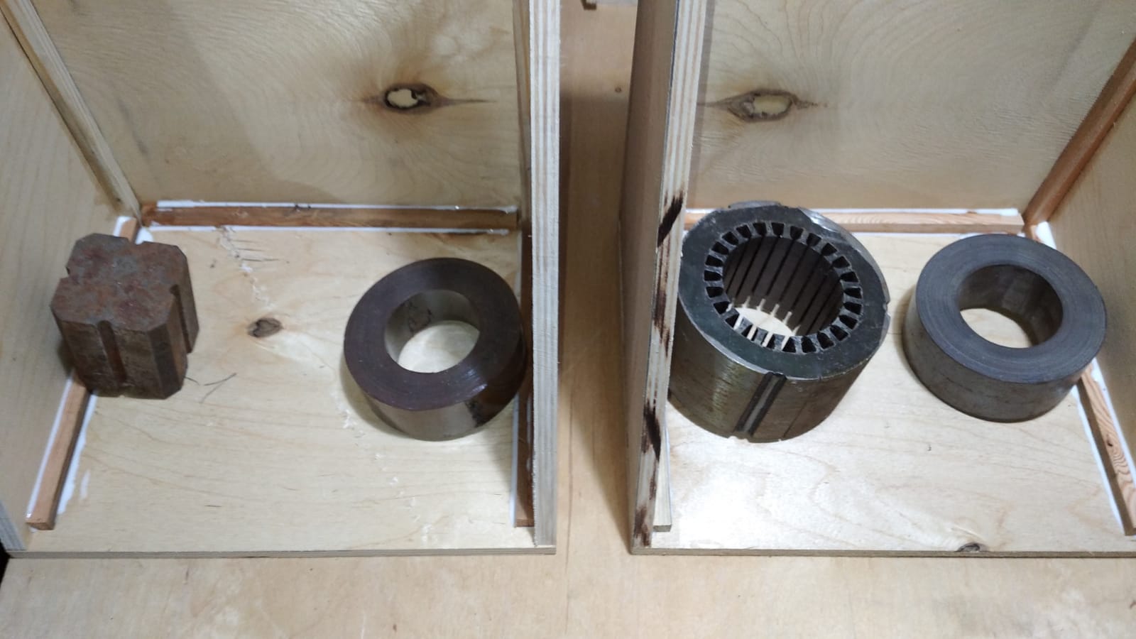

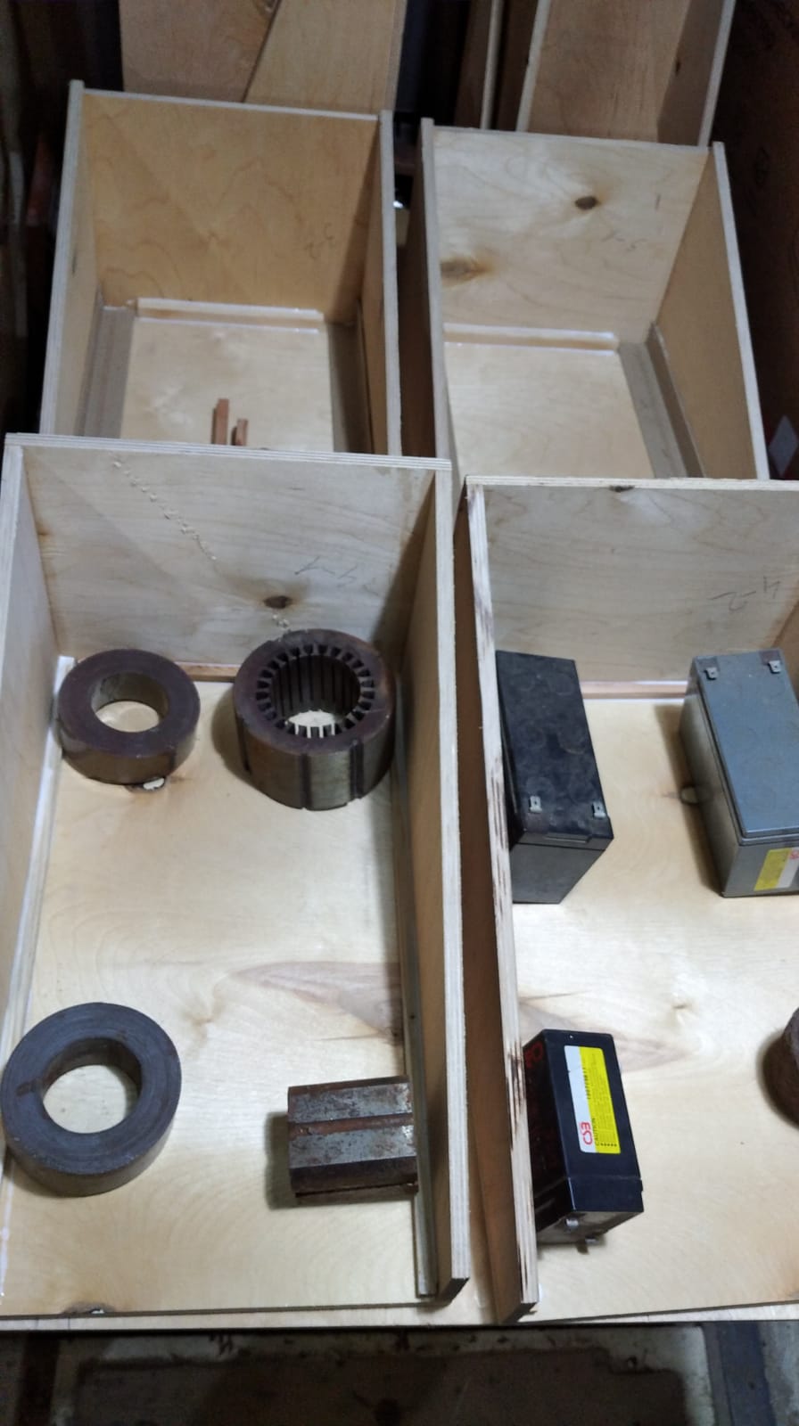

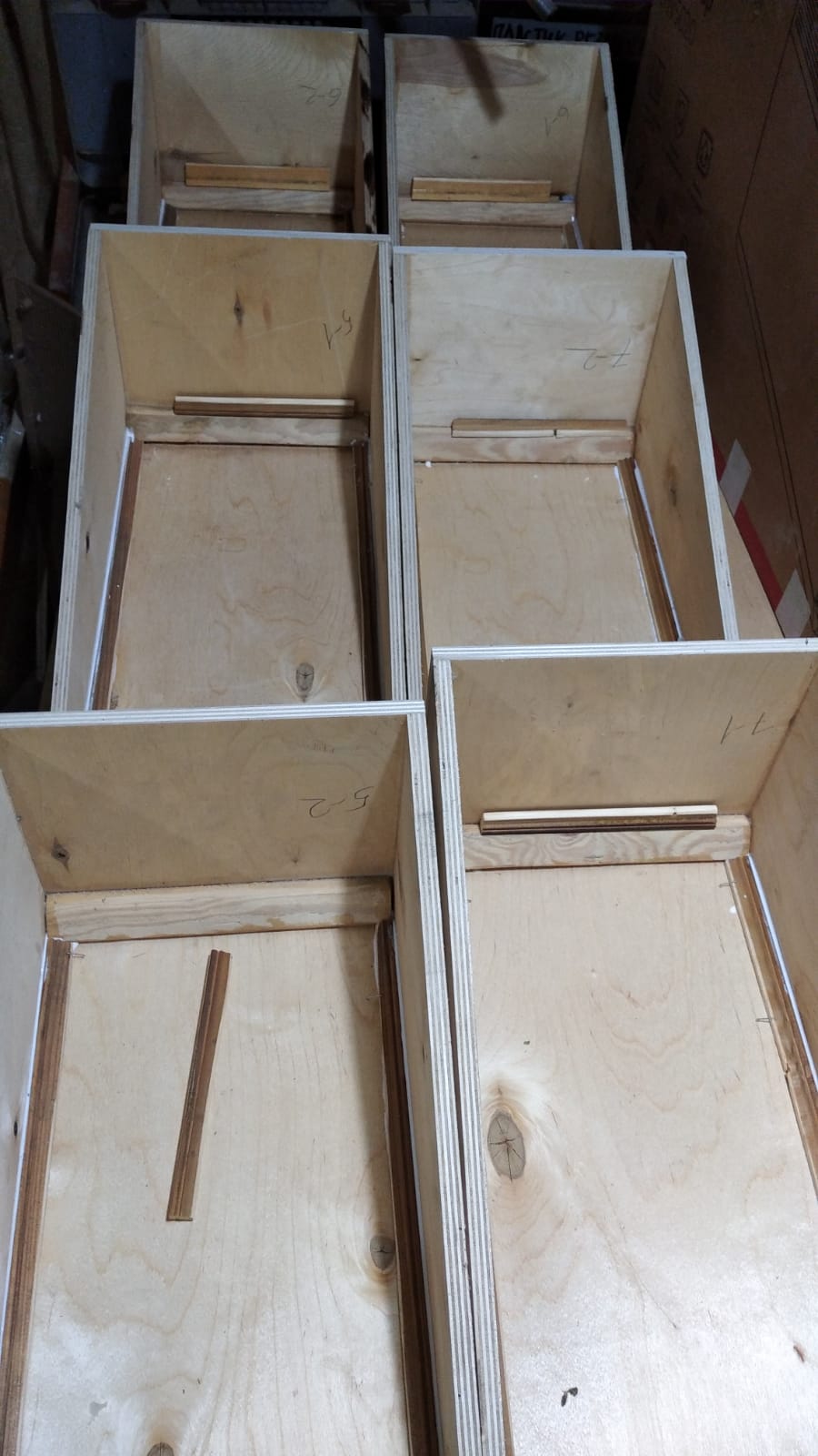

Набрал деревяшек в углы.Доделываю оставшиеся 3 пары.
    127.7 KB · Просмотры: 54
    125.7 KB · Просмотры: 70

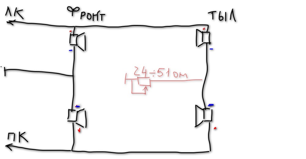

А при прослушивании в квадро.
При четырёх одинаковых можно сделать так
Дополнительное сопротивление на 5....10 ватт для углубления стерео. Тыловые подойдут для любых АС. Лишь бы по сопротивлению были не меньше фронтальных.
Через два усилителя каждый к своей паре акустики и если усилитель с лин выходом то у одному подключается источник а от него по лин выходу другой ,и все настраивается по фазе будет псевдо квадро,но при этом будет объёмный звук.

Тыловую подзвучку желательно делать на СЧ-ВЧ частотах. На НЧ вместо объемного звука, получите дополнительную неравномерность АЧХ на НЧ, которая только ухудшит точность и качество звука. Если нужен объемный звук, то слушайте на стерео, через корректоры объемного звука. Они сейчас есть практически в каждом смартфоне. Все равно вы никогда не получите такого объемного эффекта как в многоканальных системах.

а если мостовой усилитель?не пойдет ?
Не будет псевдоквадро. Каналов-то два. Этот "комплект" предназначен для двухканального усилителя и такого же сигнала.
Схема испытана не один раз. Первоначальный эффект - Ууу-Ааа-Уааа! Через некоторое время под настроение. Но попробовать стоит.
