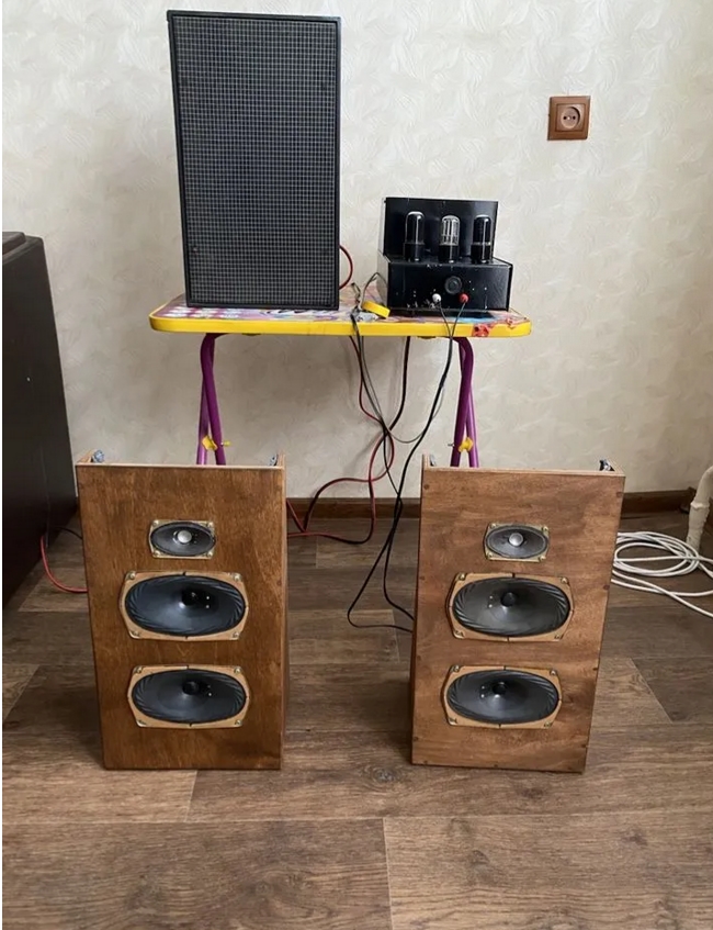

Самодельные АС на ШП динамиках ОЯ.

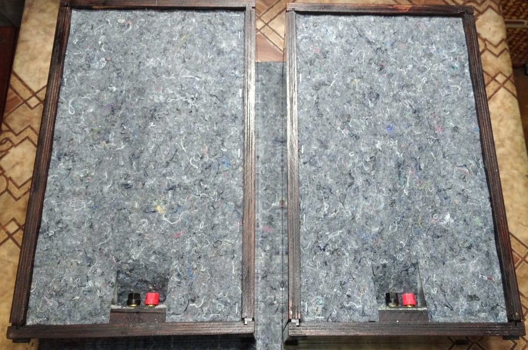

Сладкая парочка 4гд28+4гд35. Не напрягаясь от 50гц.
Открытые ящики от Акорда.
А кто то говорит ,что у них баса мало.
Частоты не накручены.
Сигнал- музыка.

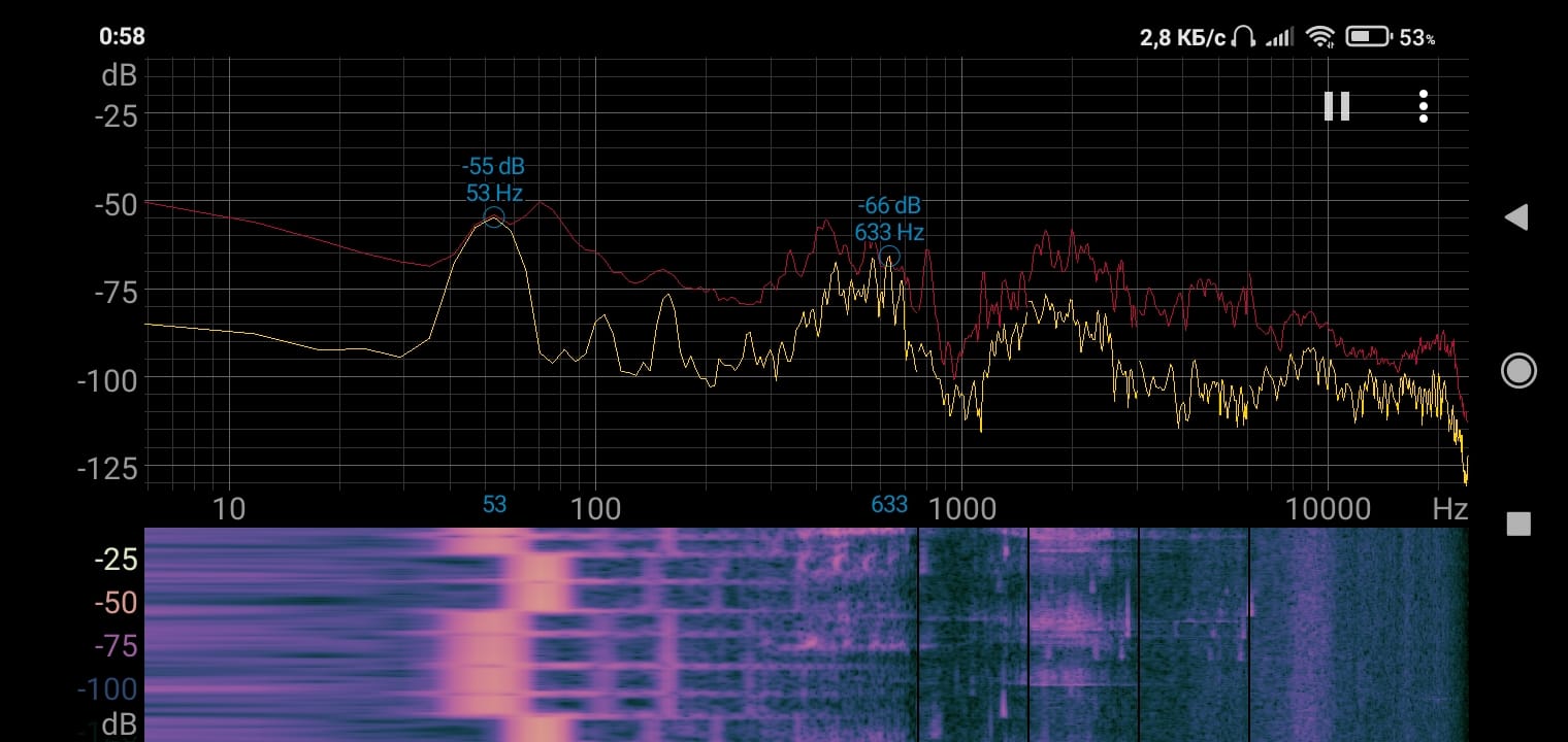

Покажите нелинейные искажения, хоть посмеемся! smile_1
Так их нету же.
Тут сверхлинейный усилитель от Жениусов стоит на одной микросборке.
А хотя могу показать.
Правда от других АС)

Не, нормально, ежели слушать частоту сети и 45дБ неравномерности smile_10
Для "аккорда" под 0.5 под 0.7 зайдёт;)

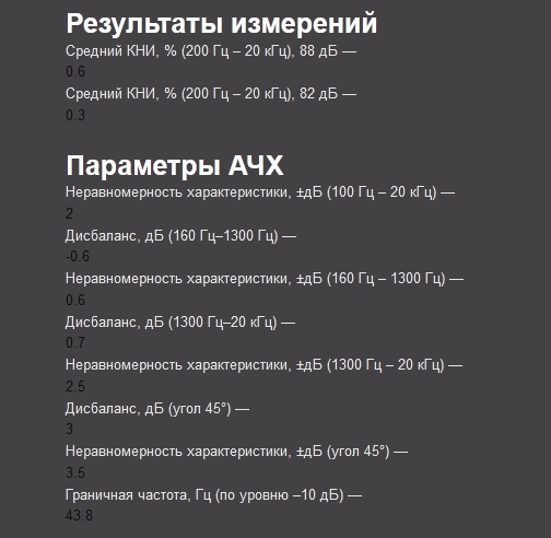

Я про динамики или АС спрашивал. У них не бывает искажений под -88 дБ. В среднем, неплохом случае, примерно так -40-60 дБ на рабочем участке, уже хорошо. Это графики на открытых динамиках. В корпусе АС искажения могут быть еще ниже. И АЧХ естественно будет другой.
А если капнуть глубже, то человек (например, конкретно я) и 20 Гц (и даже более высокие частоты НЧ - синусы ПРИМЕРНО ДО 40-50 Гц с искажениями порядка 0,08-0,06%) не слышит, если нелинейные искажения у динамиков низкие, на уровне, например 0,1%. Выяснил это дело чисто случайно. Поэтому, я думаю, что и кривые равной громкости нарисовали после того, как добавляли громкости на НЧ динамики на 20-30-40 дБ пока они не начали срать гармоники, которые, собственно и услышал человек.

я такие щитки (ОЯ) делал неоднократно. все прекрасно, и звук и полоса, и чутье +2дб, и громко на 1вт, но вот потом...... полоса от 200Гц, "интерферренция-дифракция", "гавкучая середина" и прочее((( пытаешься это выравнивать фильтрами-намазками - уходит чутье( и это превращается в унылое гэ со всеми недостатками и с чутьем в 84дб(((
Ну не знаю,я такого особо не замечал,разве только на 4гд35 или 5гдш4.

на 5гдш4, а на 2гд40 еще унылее
5гдш1-4 берите,они мягче по звуку. Я их оставил а 5гдш4 продал.
Не переходные модели ,а оригинальные 3гд38е стараться искать.
У них другая бумага.
У 5гдш4 уже тонкая плотная,гладкая как у 4гд35, а у 1 ки ближе к 4гд28.
2гд40,ну не знаю,надо впрямую потом послушать,когда в паре с другими то всё хорошо.

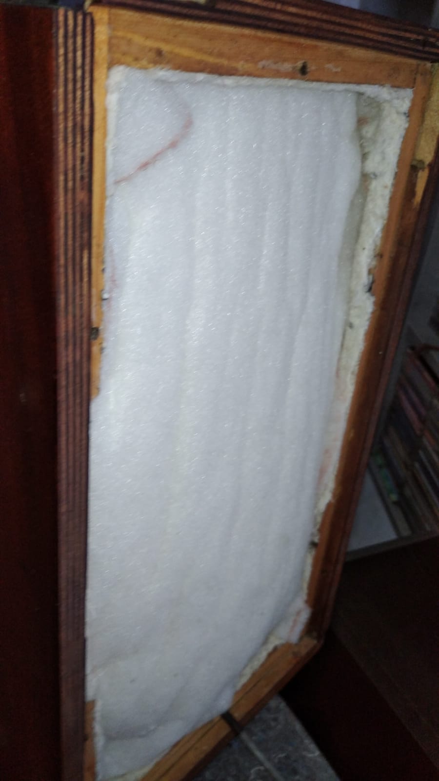

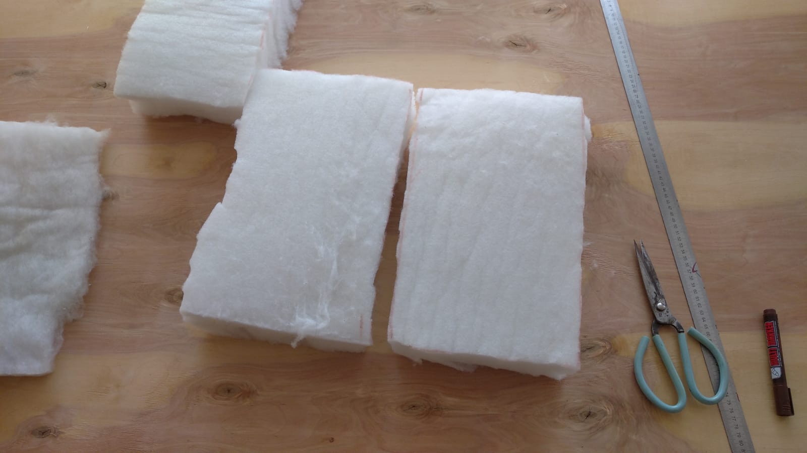

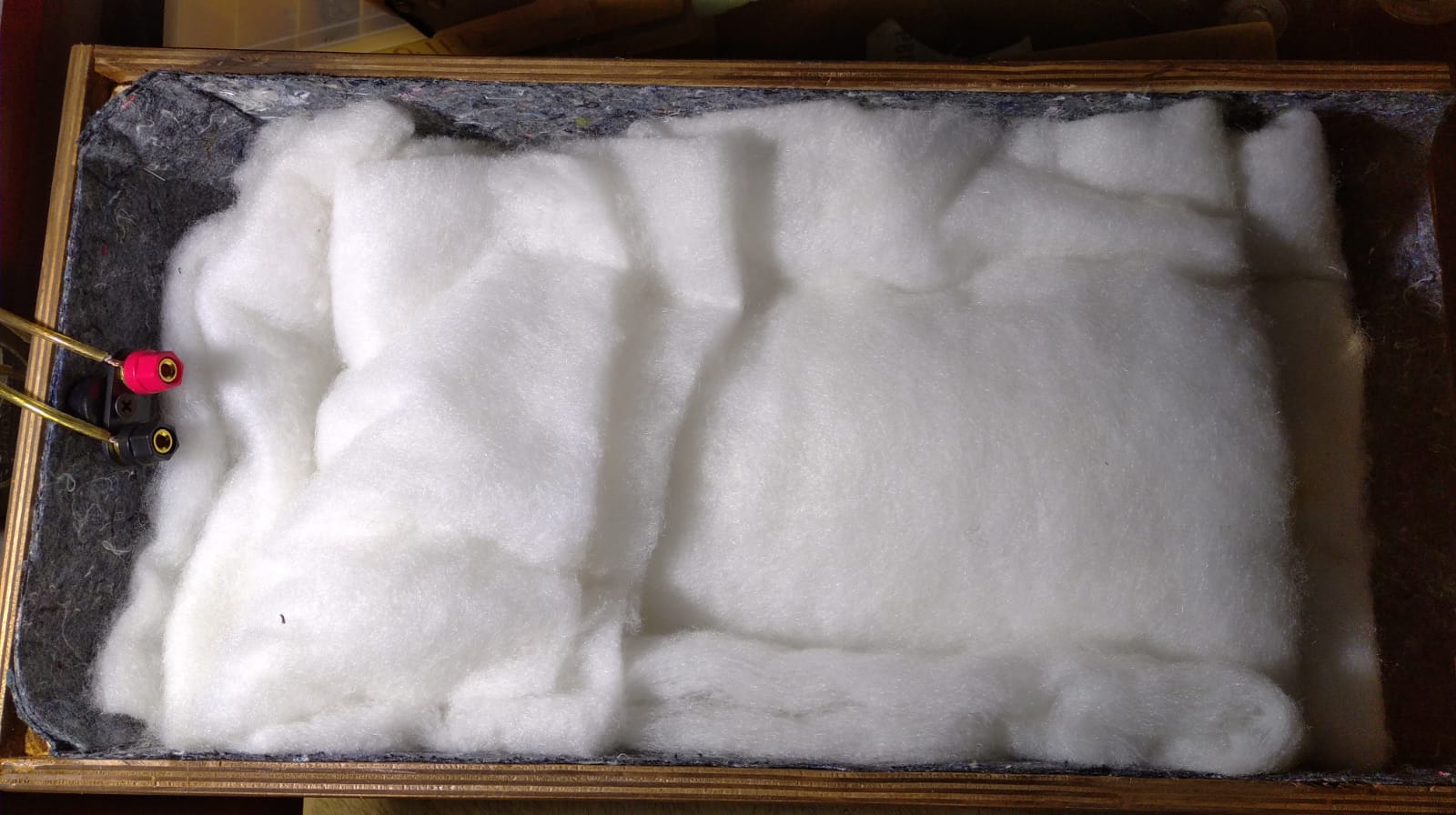

Заполните внутренний объем ваших открыток матрасом из синтепона , получите роскошно звучащее оформление , так называемое апериодическое открытое, оцените результат.
Так у меня так изначально и давно сделано)
Только так и слушаю,чтобы не было никаких ящичных звуков или призвуков сзади.
