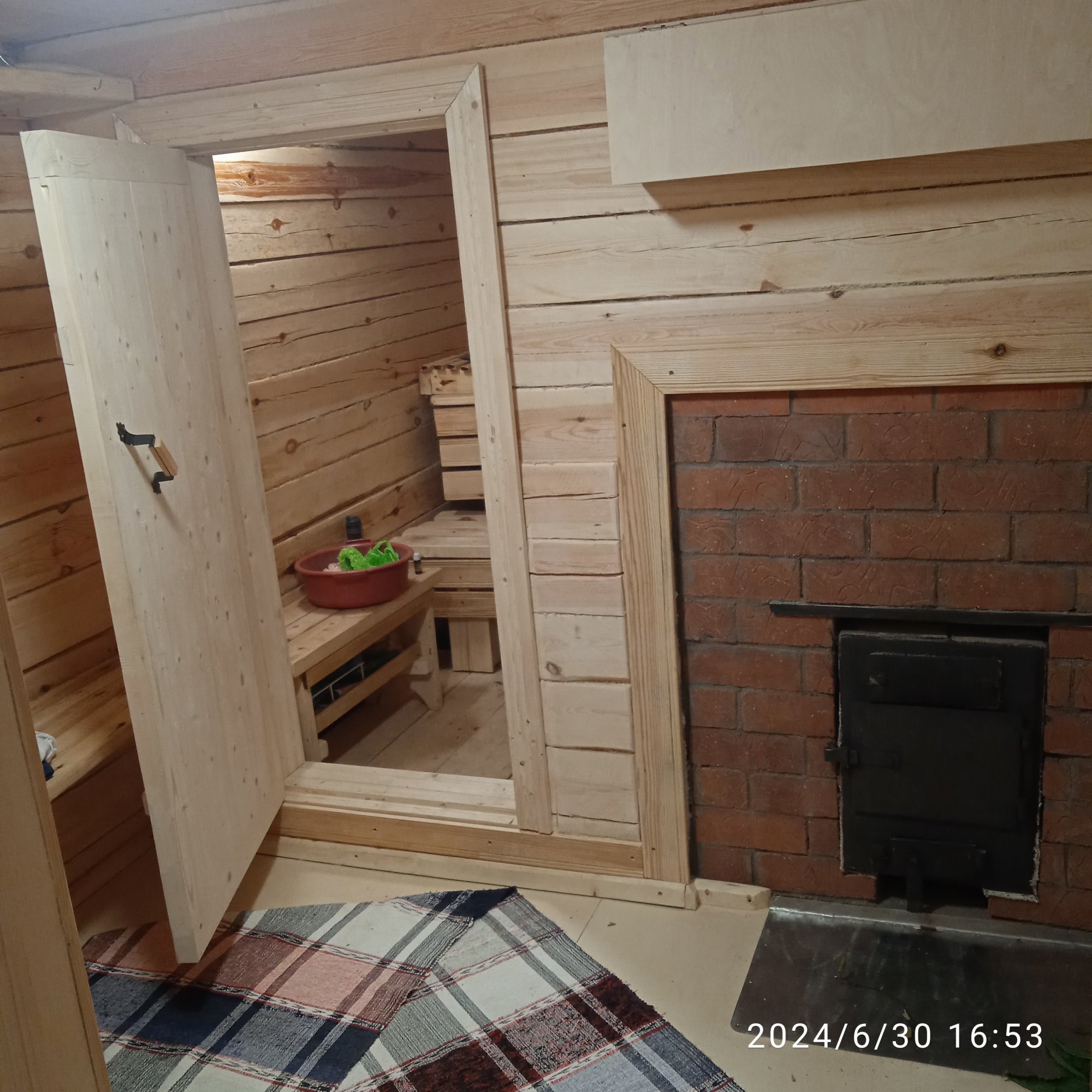

Я не злоупотребляю :)
Но вот после бани (а я как раз после второго захода) с удовольствием бы хорошего коньяка грамм 50 :). Продайте кто нибудь, здесь вплоть до Хенесси какое то дерьмо :). Последнее приличное из дьюти фри было (немецкий, но слабый, градусов 30 :( .
По поводу хобби... Баня это тоже увлечение.. Глаз повредил при демонтаже старой бани. Как только оклемался сразу достроил парилку, а вот предбанник только вчера закончил:

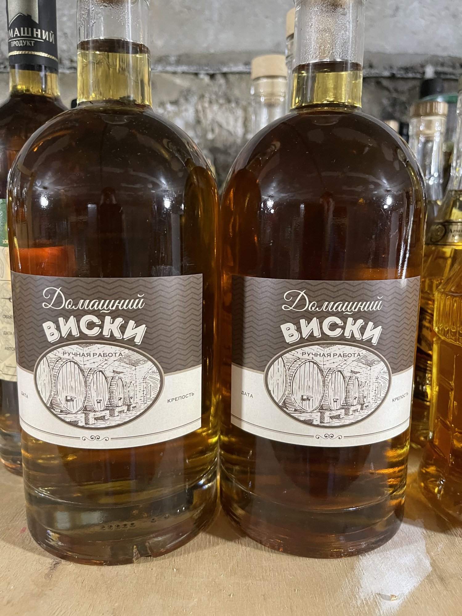

Радисты больше не нужны... может в бондари???
Какая бочка 🤯🤪!!!!! Запах 🤯🤯🤯 после Хереса.. виски получились просто 😇 писец ... аж морда трусится.
Американский белый дуб..
кавказец к сожалению только коньячная тема...

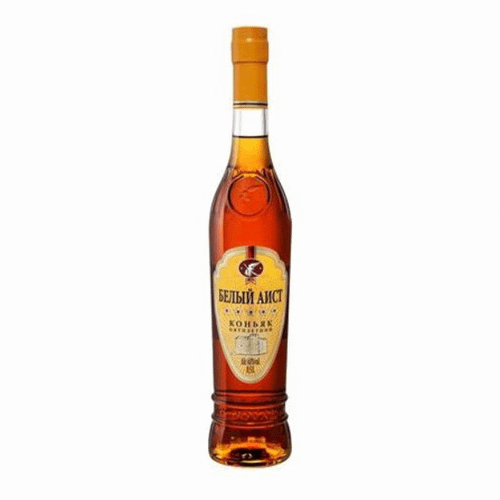

Страна производителя
Беларусь
Производитель
Minsk kristall group
1 167 руб.
Отсутствует
Да пошли они с Беларусским "коньяком" подальше

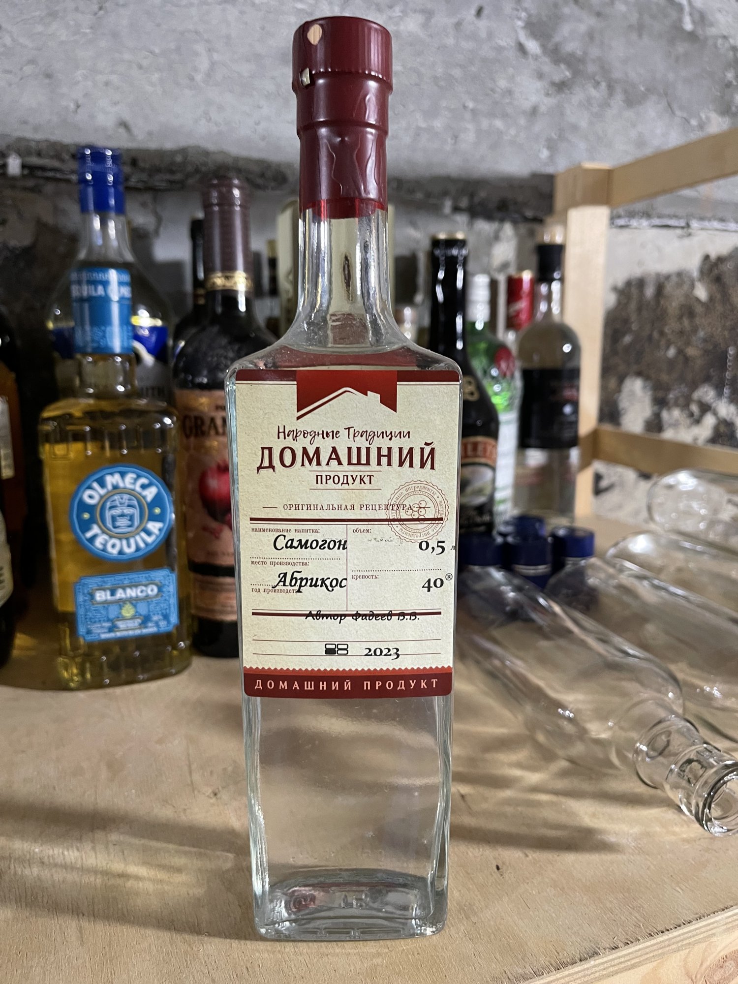

Урожай абрикоса... Будет шикарный бренди, ну и в чистом виде то же не плохо!

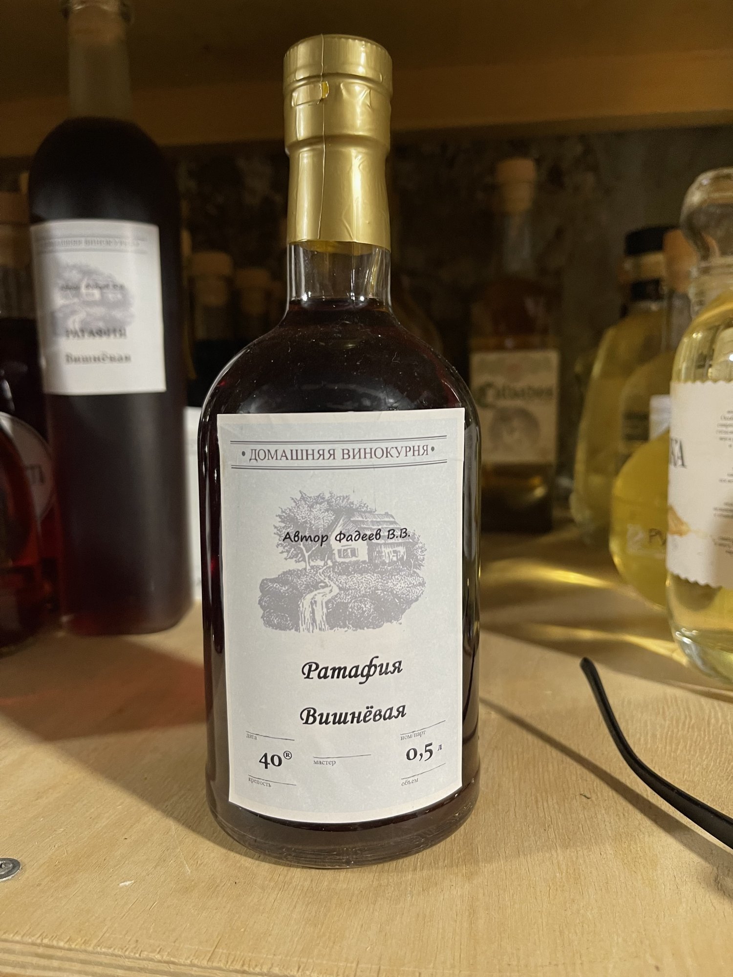

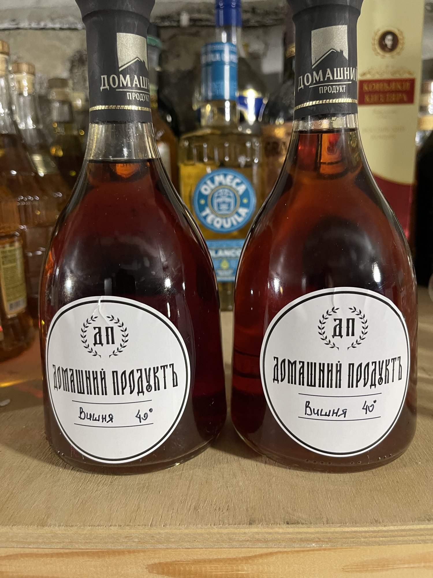

  • Рецепт вишнёвой ратафии​
  • ягоды вишни (свежие или замороженные) – 1 кг;
  • алкогольная основа (55-95% об.) – 1 л;
  • сахар – 100-250 г (по вкусу);
  • корица – пол средней палочки (по желанию);
  • гвоздика – 1 бутон (по желанию).
Если следовать традиционному рецепту, то крепость алкогольной основы не должна быть выше 68% об., потому что получить более высокие значения на дистилляторах того времени было невозможно. Следует учитывать, что после 70-75% об. экстракция спирта снижается – вещества из ягод впитываются хуже, поэтому приходится увеличивать срок настаивания. Многие домашние винокуры используют спиртовую основу 90% об. и выше, но тогда крепость готовой вишневой ратафии будет выше 60% об., что не очень комфортно для пития.
Подходит сахарный или фруктовый дистиллят (можно взять и недоректификат) минимум двойной перегонки – без характерных тонов деревенского самогона. Чистый спирт при высокой крепости сохраняет жгучесть и характерный запах, это не лучший вариант даже для разбавления до 60% об.
Идеально делать ратафию из свежей вишни, но можно взять и замороженные ягоды (предварительно разморозить в холодильнике и добавлять вместе с оттаявшей жидкостью). Магазинная вишня часто имеет хороший аромат, но пресный вкус, советую использовать домашнюю.
Корица и гвоздика – отступление от классического рецепта с целью обогатить аромат и вкус, вносить специи необязательно.

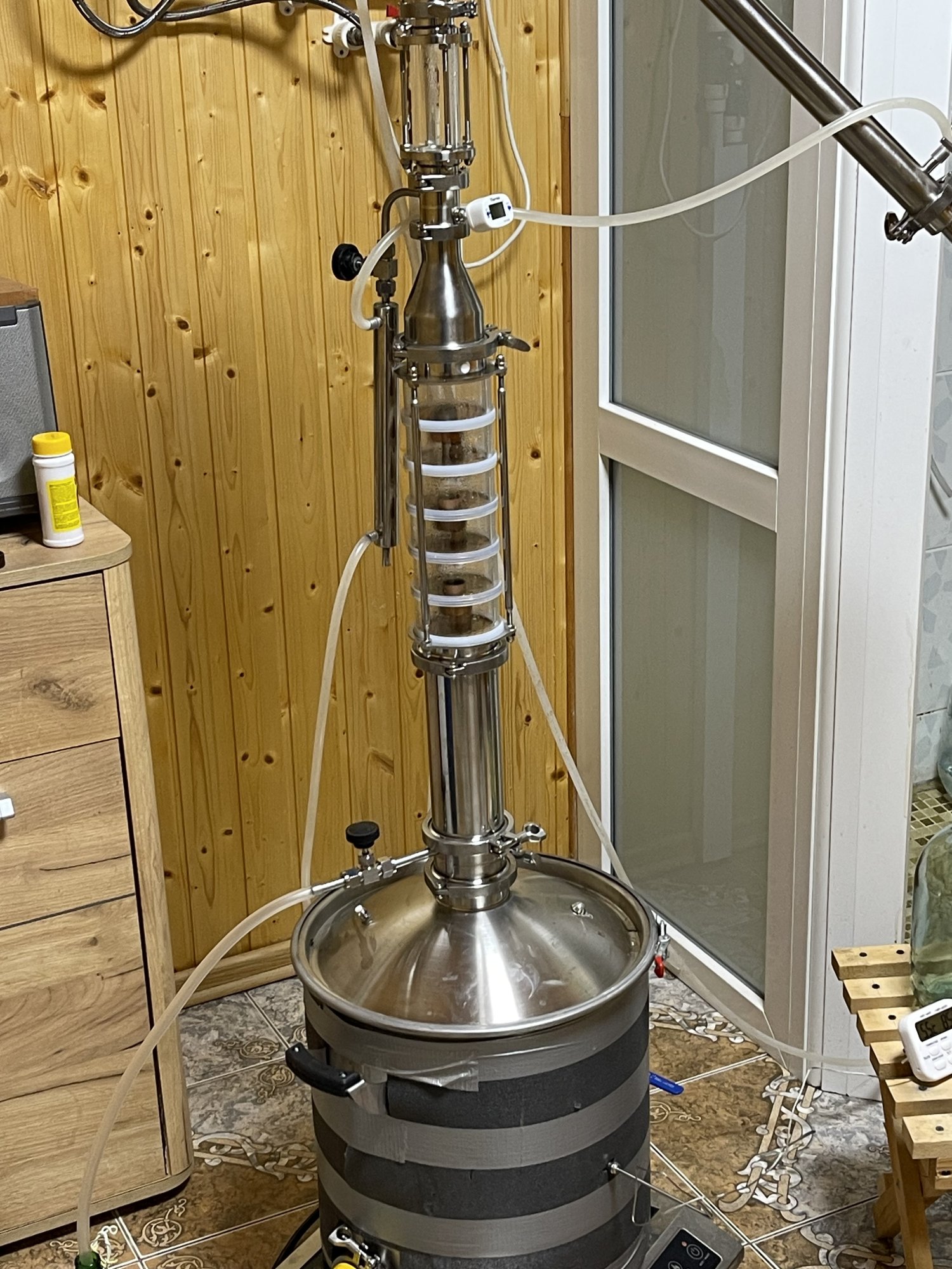

самогон вещь,но есть предел очистки,лучше не сильно переусердствовать.
Я 10 лет в теме.. если внимательно посмотрите, и головы отбирать узел, и хвосты.. а для сохранения ароматики именно тарельчатая колонна..

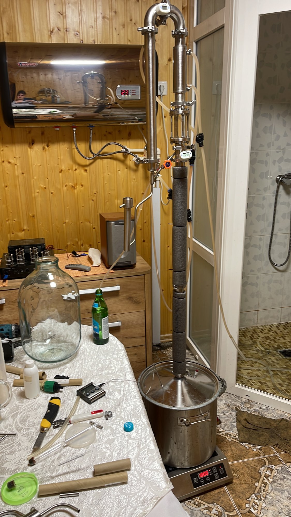

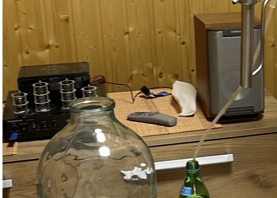

Спирт я получаю только на таком аппарате.. 3 дюйма колонна, в ней СПН (нержавейка и медь) поработала на себя на 3кВт минут 20
Головы капля в минуту, потом тело по термометрам., как только на одну десятую поднялось, отбор можно заканчивать.. спирт получается практически без запаха.. идет для укрепления( разбавления) или на настойки..
на тарелках дистиллят из фрукты или зерновые.. и вкус и запах сохраняются идеально
