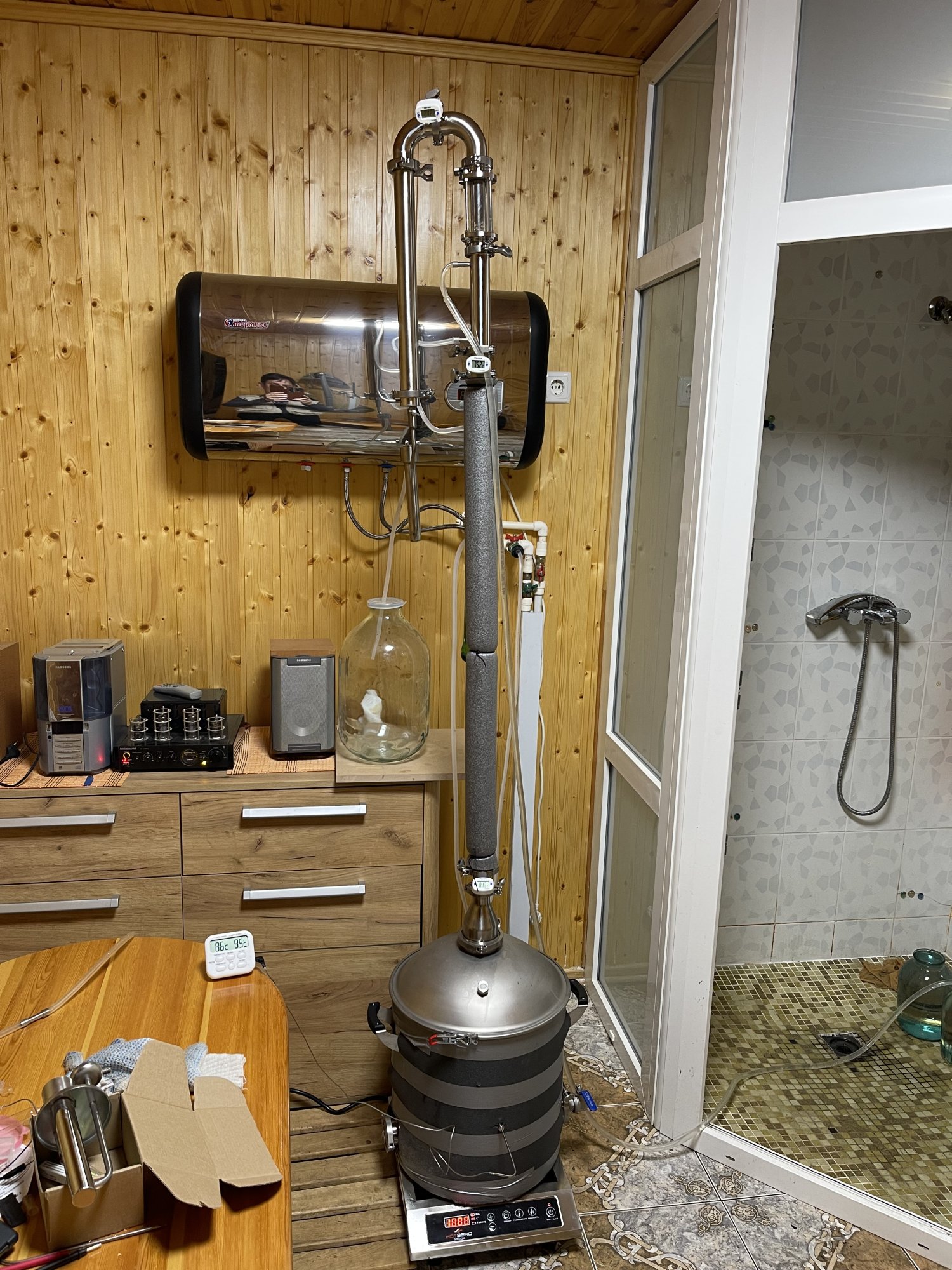

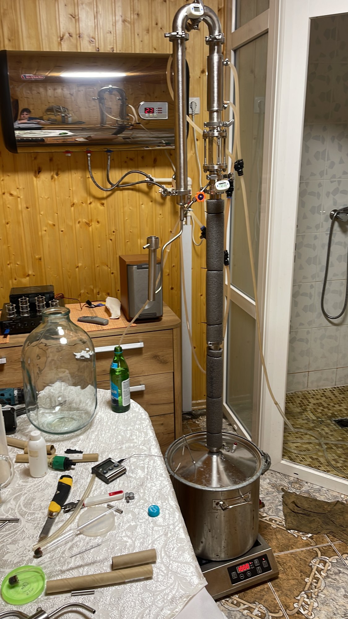

Обкатываю новый аппарат .. не думал что результат будет настолько шикарным.. СПН нержавейка и медь 50/50.. бочка на 15 литров уже вымачивается... ячменный дистиллят копится
Старый аппарат модернизировал под СПН для более ароматных спиртов под прямоток и отбор по пару
В джин корзине можжевельник.. джин получился изумительный...

Дистилляционный метод без должного контроля голов и хвостов.....дальше сами.
Ректификационная колонна- там длина рулит. И чем один спиртзавод от другого отличается- так чисто этой самой длиной.
3,5 мертра не каждый сможет у себя выстроить, мне недоректификата вполне...
отбор голов по капельно... чистейший ацетон, фракции прям как на тарелочках в СПН(спирально призматическая насадка) расскладываются ... 96,6 реальный результат... именно такой спирт и выходит на новом агрегате... прдехвостья для ароматики беру...на 70 градусах оставнавливаю ... хвосты то же отбираю для углевания и под настойки вполне..
