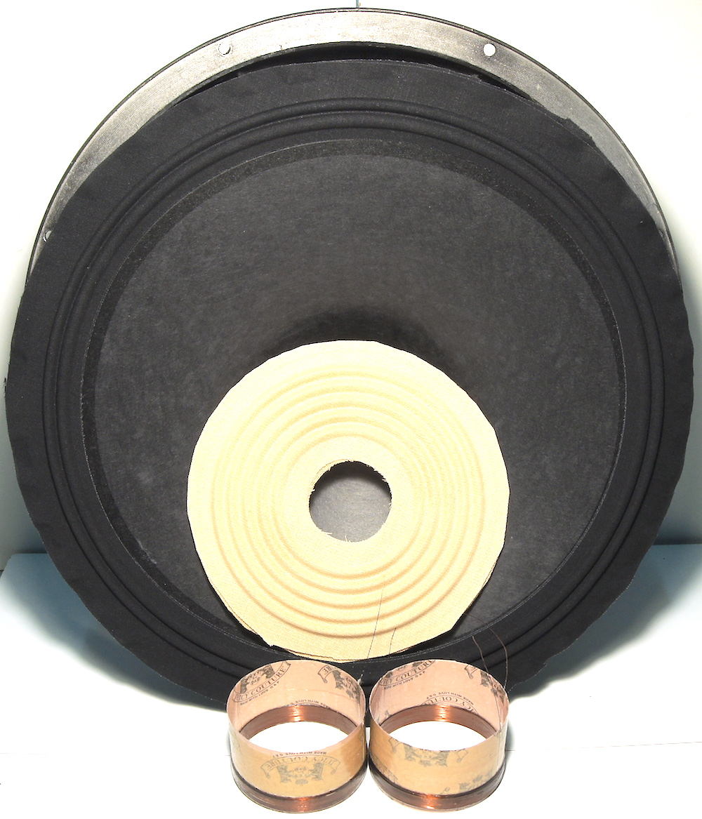

Нихромом мотал? что такой разброс сопротивлений.

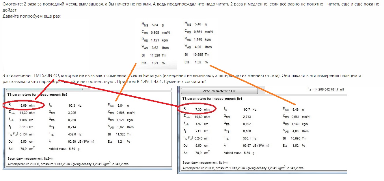

Тут измерено программой через добавочную массу
Если бы сопротивление измеряли простым китайским тестером, никакого разброса бы не было. Но мы ведь знаем, нам много раз говорили, только дураки вес измеряют весами и длину линейкой, реальные пацаны всё делают через ж..пу добавленную массу. Их не останавливает обстоятельство что ничего не совпадает, да они и не замечают никаких несоответствий потому что цифры для них - какие-то непонятные закорючки, про арифметические действия они что-то слышали в школе, но не вникали, потому что это для занудных ботаников, конкретным пацанам это всё не нужно, у них крутые компьютеры, что тянут самые лучшие игры на максималках. Вот и играют.

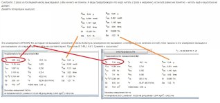

Специально для тебя, как написал автор статейки
А у тебя не вызвало сомнения, что-то тут не совпадает?
Да там разные модели есть (высота зазора 7,8 мм):
Катушка вся в зазоре. Вопрос, от куда х?

Если цифры достоверные, программы отлично считают, можно по добротности проверить БЛ, или наоборот, также массу подвижки проверить...Сопротивление, естественно тестером определяют, как и массу - весами.

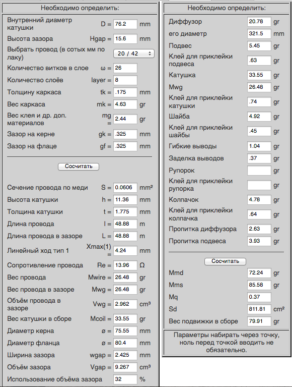

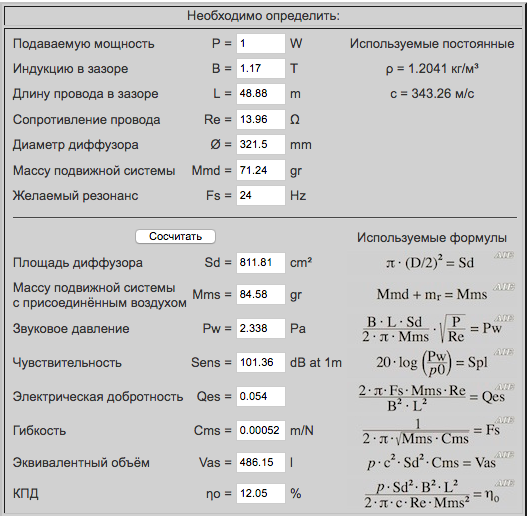

Пример моего 25 ГДН-4: высота зазора 10 мм (в справочных данных -12 мм) Высота катушки -16 мм. Намотана плоским проводом на ребро с двух сторон, провод прокатан из 0,355 по меди до 0,18 х 0,56 по лаку, при прокатке удлинение провода 1,42. Тогда L= 16/0,18*2=177 витков. Средняя длина витка = 3,14* диаметр = 3,14 * 0,0526 м =0,165 м; итого L=177* 0,165=29,2 м
Re= 29,2*0,177* (на удлиненние при прокатке=1,42) =7,34 Ом. BL= 10/0,18*2=111 витков* 0,165=18,3 м * (В=0,95) =17,4 Тлм

Не врите, это замеры совсем с другим Re.
Вопрос знатокам: какое Re у динамика с Z 4Ω?
в чем тут нестыковка?
В принципе нереально намотать подряд 2 катушки с разбросом сопротивления в 20%. 1-2% может быть, 3-4 - мало вероятно, 5 - это уже брак, который будет переделан. 20% - технически невозможно.
как он купил у тебя динамики 4Ом, а измерял 8Ом

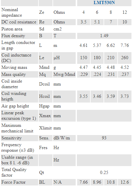

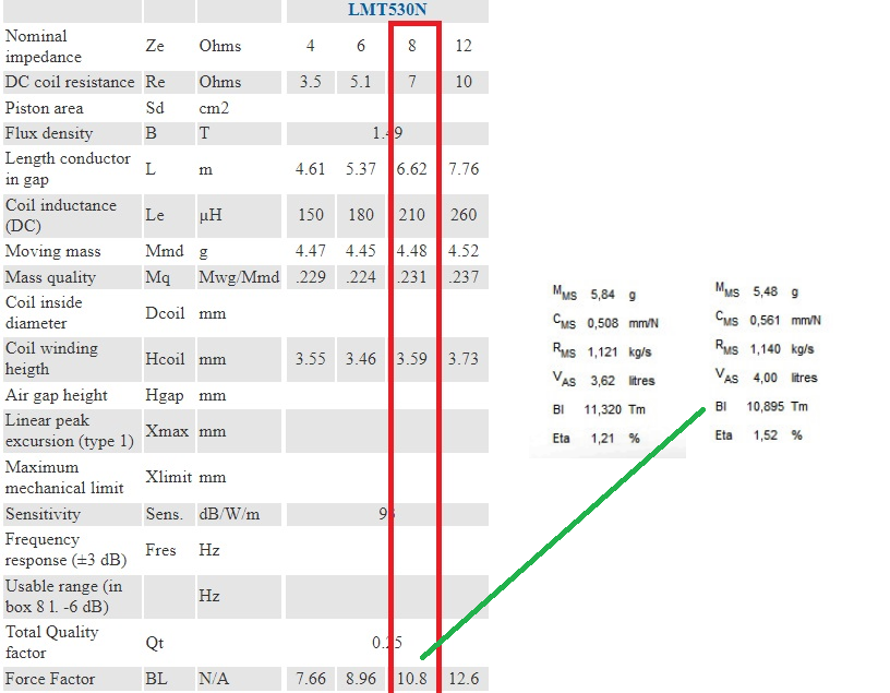

в статье на драйве у чувака динамики на фотках 4х омные, в замерах Re мало того, что не совпадают, так ещё и к 4х омному варианту никакого отношения не имеет.
какое там сопротивление постоянному току?:
Специально провел линии, откуда что
А у Вас? А у них? Все такие белые и пушистые, и никаких коэффициентов не используют, только у нас жуткий и огромный х.
Вы занимаетесь динамиками не один год. Разве не знаете от куда брать этот коэффициент и главное какое его значение?
Эти динамики делали у нас и никак не могли сделать сопротивление не такое как заказано.
Если не поняли - в статье на драйве у чувака динамики на фотках 4х омные, в замерах Re мало того, что не совпадают, так ещё и к 4х омному варианту никакого отношения не имеет.

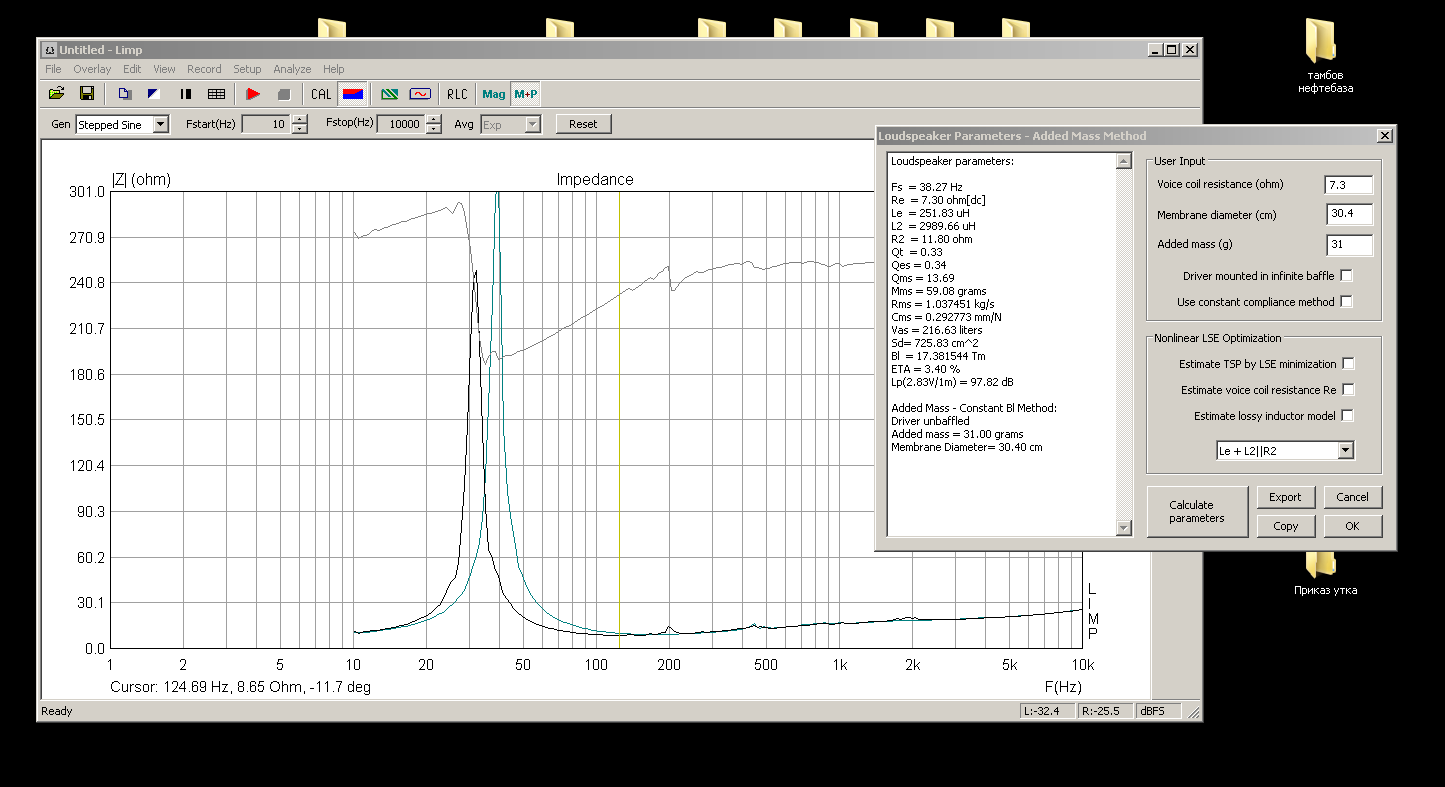

Посмотрел статью, кстати вот она: https://www.drive2.ru/b/522923882953315259/ Да на наклейке динамика написано 4 Ом. Какое на самом деле Re можно узнать посмотрев на график импеданса? Около 7 Ом. Но точно не 3,5 Ом.
Так же уточню, в лимпе можно вписать сопротивление 7 Ом, что скорее всего и сделано. Т.е. то, что тестером померял. Но график от этого ввода никуда не смещается, и на нем четко видно что сопротивление около 7 Ом, как минимум, скорее выше.
Так вывод то какой? Этикетка неправильная, или измеряльщик - не измеряльщик? Дайте отгадаю - конечно же этикетка перепутана!
Вы занимаетесь динамиками не один год. Разве не знаете ...
Да, не один.

Если у динамика с полным сопротивлением 4Ом активное сопротивление равно 7.3Ом, то что тут не сходится. Если там и были у автора статьи головки 4Ом, а он такое намерил, то трахайте ему мозг, почему он такой дурачек не умеет измерять. И почему такой великий могунини твой папик не усмотрел ошибок, и всем тычет филькину грамоту с неверными измерениями.
Вывода не будет, никак не перепроверить. На наклейке можно написать что угодно, так же как и померять. Вот только замеры совпадают с версией 8 Омного динамика.

Давайте на минутку предположим что в статье описание 8-ми Омного динамика. Индукция та же, L 6.62.
