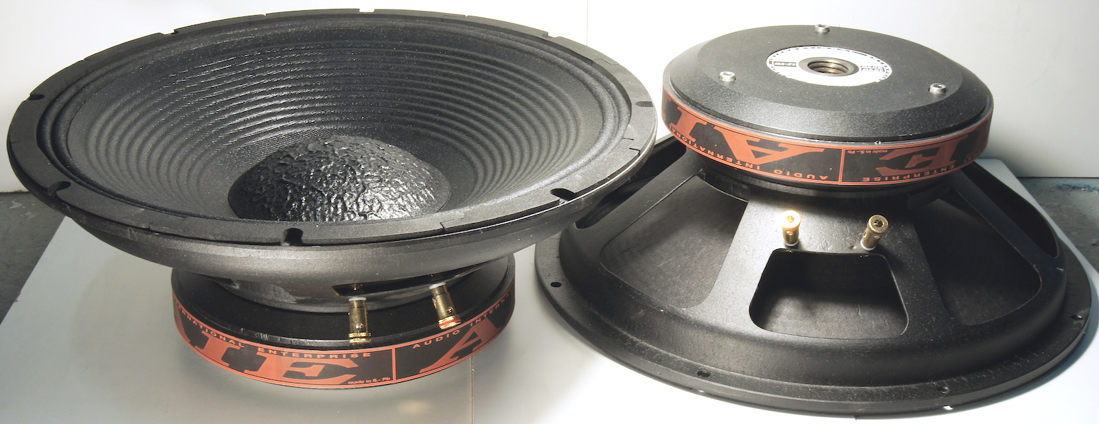

Самый лёгкий 15" басовик

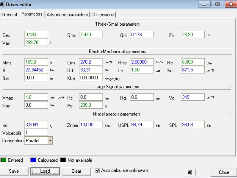

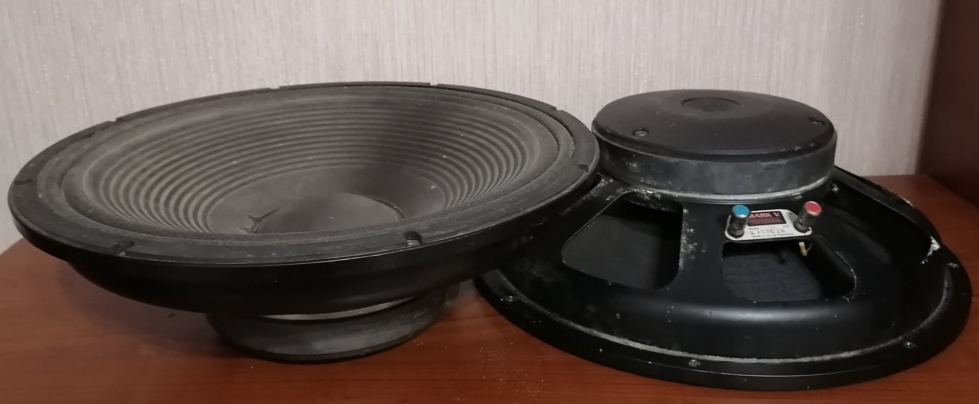

У Дмитрия в сообщении 47 приведены фото. Вот сделал похожее. Динамики MARK V. Диффузоры и корзины очень похожи. Снял параметры. DSC01444.JPGIMG_20231213_165216.jpgСнимок экрана (75).png

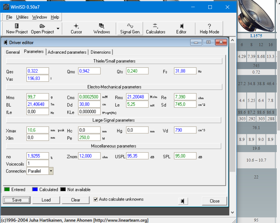

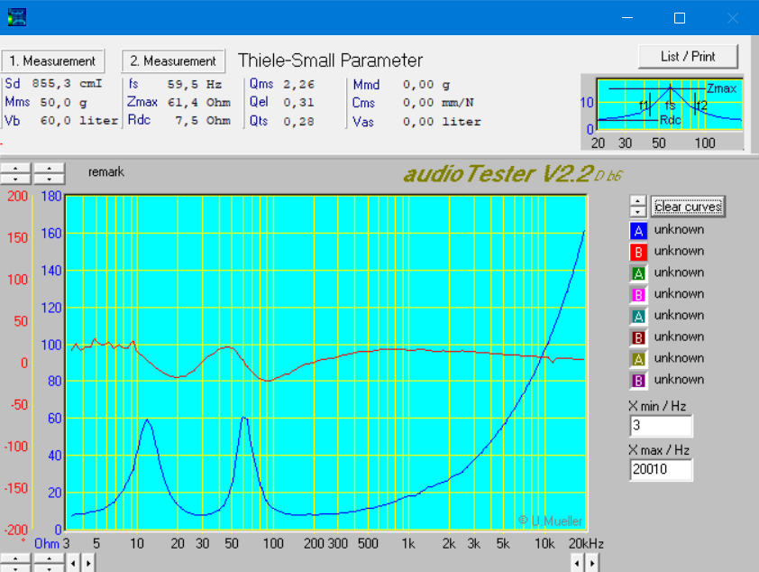

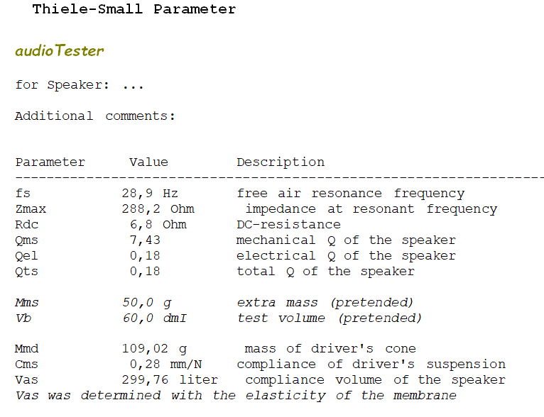

Mms меньше mmd в 2 раза, так не может быть. Как и полная добротность не может быть равна электрической, или полная 0.175, или электрическая выше.
В программе аудио тестер Mms - это добавочный груз на диффузор для вычисления эквивалентного объема и массы подвижки. При больших значениях Qms - значение Qts приближается к Qes. Программа WinISD сама рассчитывает недостающие параметры. Это должны быть такие параметры у нового динамика. Смотрите ниже.

Дмитрий, я ни чего не делал. Это старые динамики питерские. Просто измерил параметры одного из них. У второго резонанс еще ниже ( 27 герц ) и добротность 0.16. Видимо их хорошо размяли за столько лет. Я не видел параметров ваших динамиков, тех что на фото.

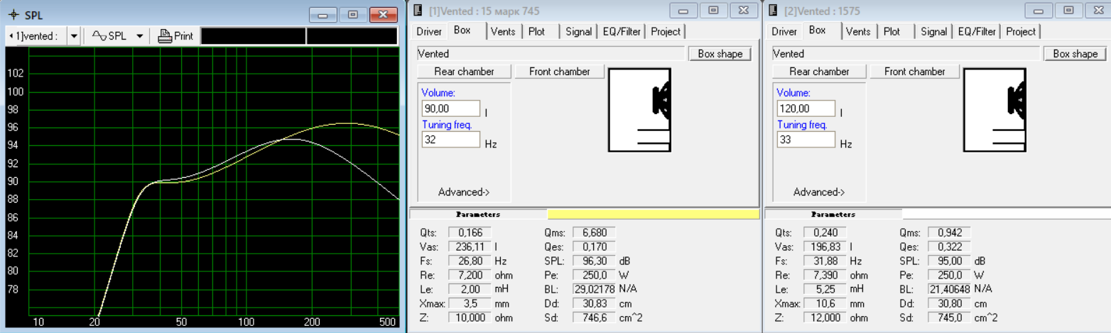

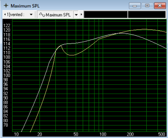

Динамик MARK V в ящике 85 литров. Немного синтепона, фазик около 30 герц.

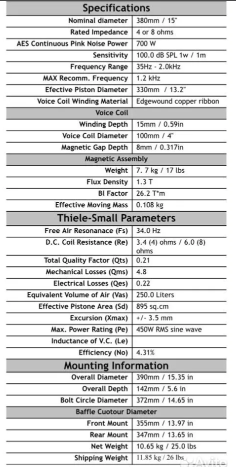

Дмитрий, у Вас BL не верно высчитан или измерен. Написано 28 а программа WinISD высчитала 21.4.
На Вашем сайте для динамика L1575 указан BL 28.9 для восьмиомной версии. http://www.aie.sp.ru/15".html

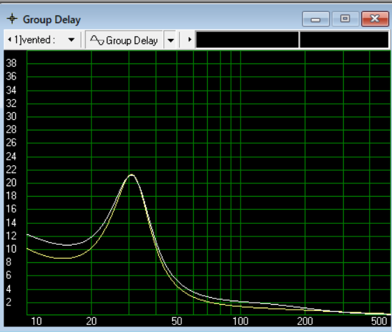

В программе WinISD сделал расчеты для динамиков MARK V и L1575. Если измерять диффузор до начала подвеса то у MARK V он тоже равен 308 мм. и соответственно площадь 745 см. квадратных. Le взял 2 мм. , так как у него на 1 килогерце 20 ом. На графиках желтым цветом MARK V а белым цветом L1575. Для получения 35 герц оптимальный объем для MARK V и L1575 90 и 120 литров соответственно. За счет большего линейного хода диффузора большое преимущество в максимальной мощности и максимальном давлении на низких частотах в пользу динамика L1575.

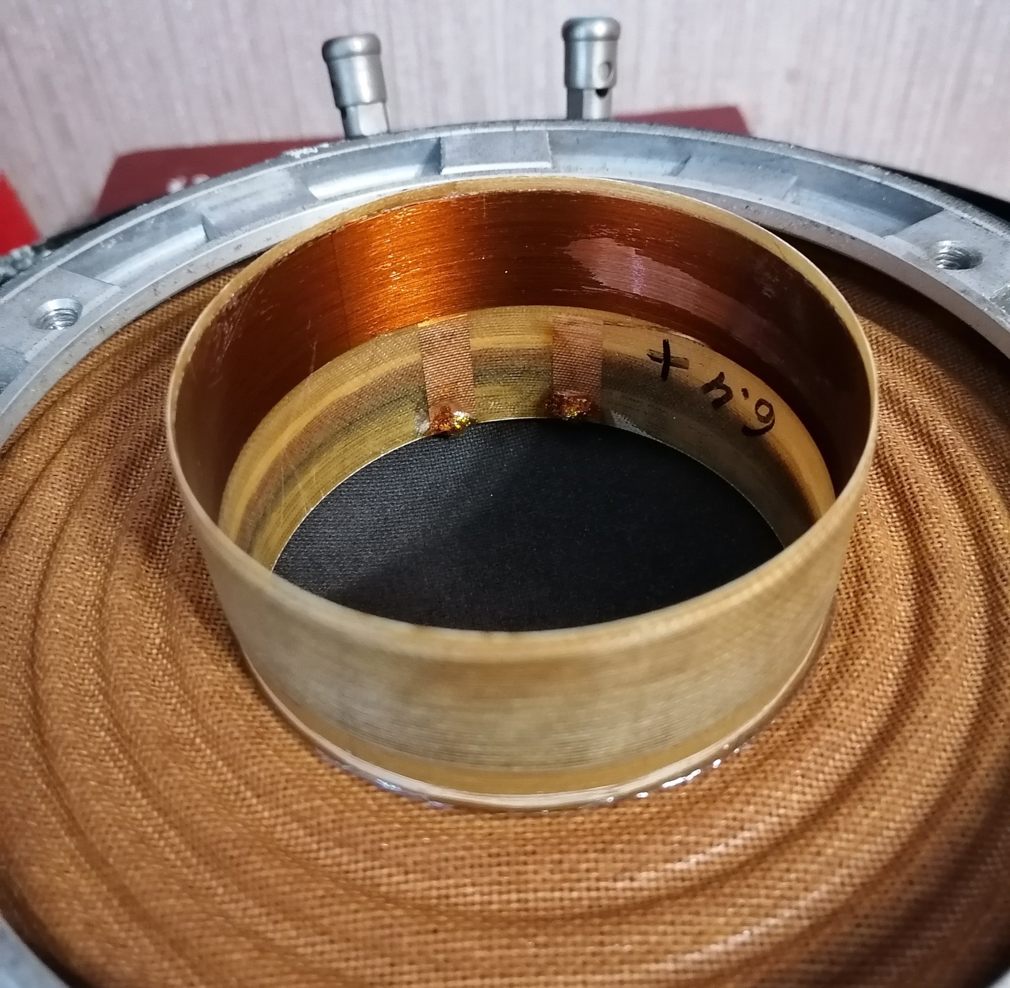

Наверное мне нужно снять магнитную систему с MARK V и измерить высоту намотки катушки и высоту зазора. Данные 3.5 мм взял с какого то сайта на этот динамик. Но там динамик весит 10.5 кг а мой 8.4 кг.
Катушка внутри 76 мм, снаружи 78 мм, высота намотки 20 мм. Магнитный зазор высотой 7 мм. Керн выше фланца на 1,2 мм.IMG_20231214_150314.jpg
Катушка внутри 76 мм, снаружи 78 мм, высота намотки 20 мм. Магнитный зазор высотой 7 мм. Керн выше фланца на 1,2 мм.Посмотреть вложение 80505
Для оверханг моторов линейный ход равен половине оверханга. В вашем случае 20-7 делить на 2. Значит ход на сторону 6.5 мм
Для андерханга все так же, линейный ход равен половине андерханга - например, л1575
19,6 -9 пополам, значит 5.3 мм.
