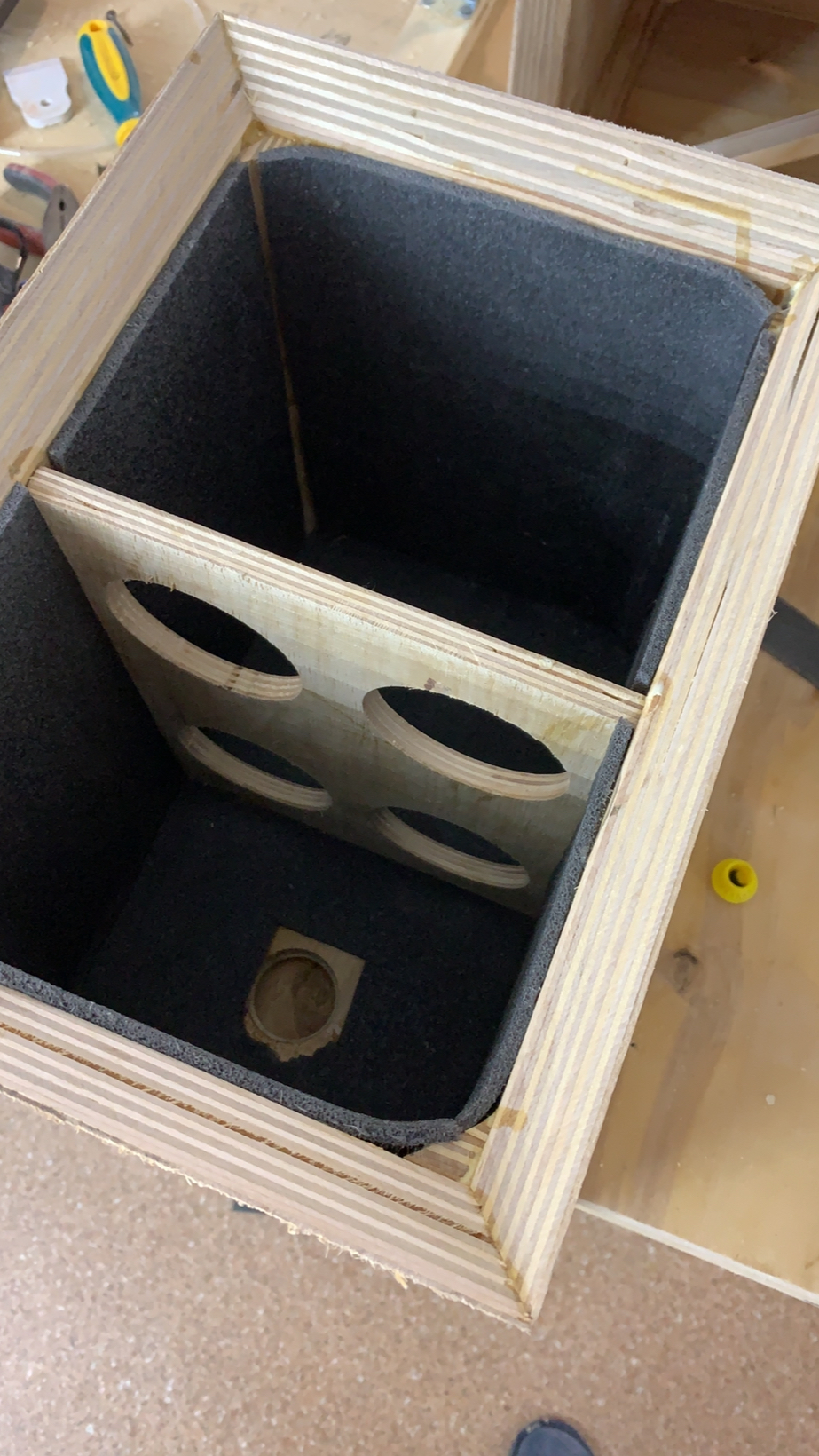

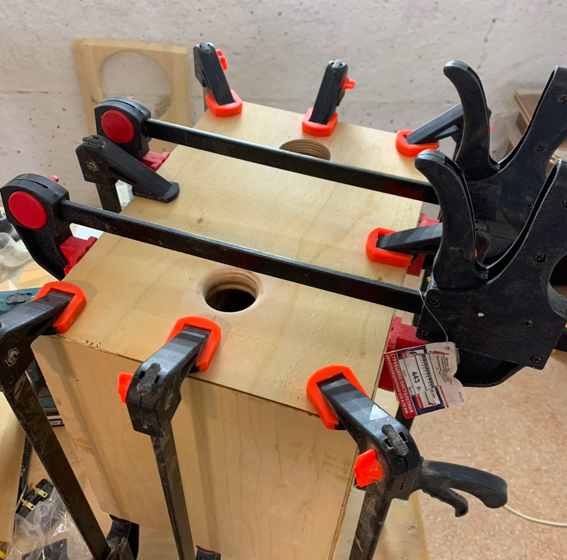

Практика показывает, что если клеить на шканты, то только если "впотай". Соединение впотай делается точно и быстро присадочным фрезером.
при отсутствии присадочного фрезера можно обойтись обычным и сделать соединение на шпунт . Пробираешь в ответных деталях паз , к примеру 4мм , отрезаешь полоску фанеры четверки шириной в две глубины паза и собираешь на клей . Позиционировать легко , соединение прочное , если подобрать толщину фанеры под имеющуюся фрезу , шпунт должен заходить в паз с усилием небольшим , плотно .
Да, до приобретения присадочника так и делал обычным фрезером. Абсолютно тот же эффект, только подольше немного. Способ хороший, рабочий.
Точно. Примерно через год шкант даст корни и начнет расти.
Клей правильный использовать не пробовали.
Дело не в клее. В длину дерево в шканте не усыхает а по толщине фанера усыхает. Поэтому и появляется этот эффект. Клеёв каких только не перепробовал если фанера усохнет, то шкант выпрет неизбежно.
7 лет и ничего не усохло даже без покрытия.

Думаю если корпус покрыть лаком снаружи и дополнительно любой краской изнутри и на торцах отверстий, то вероятность изменения влажности в вместе с ней толщины фанеры маловероятно.

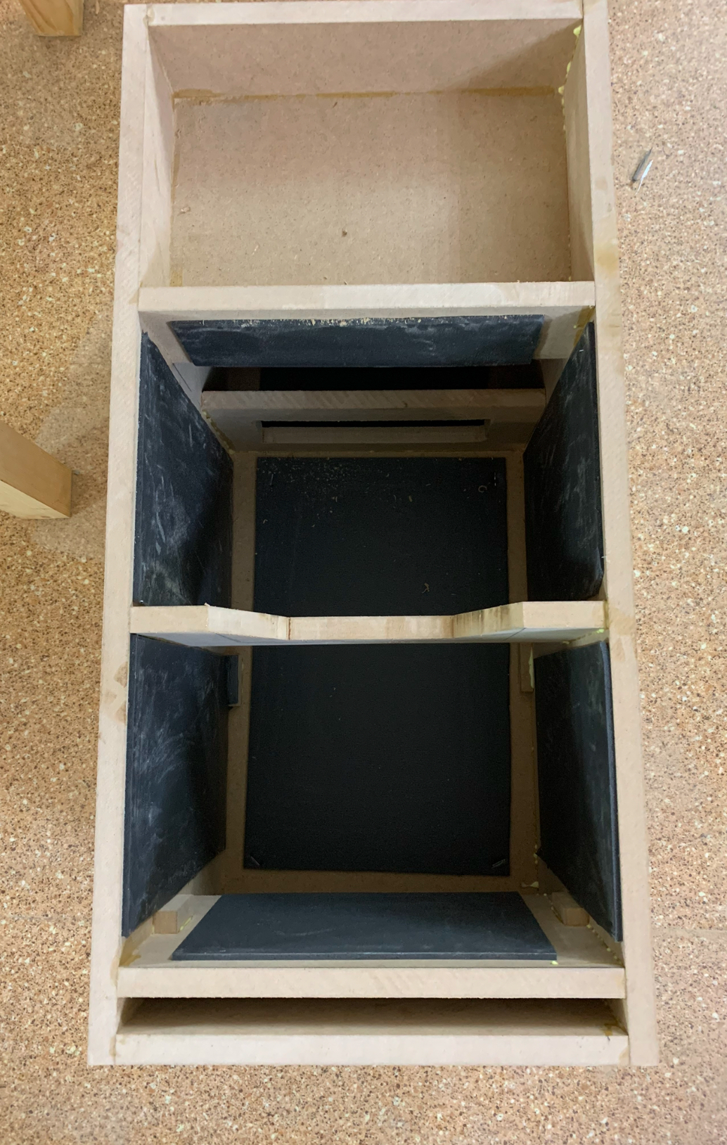

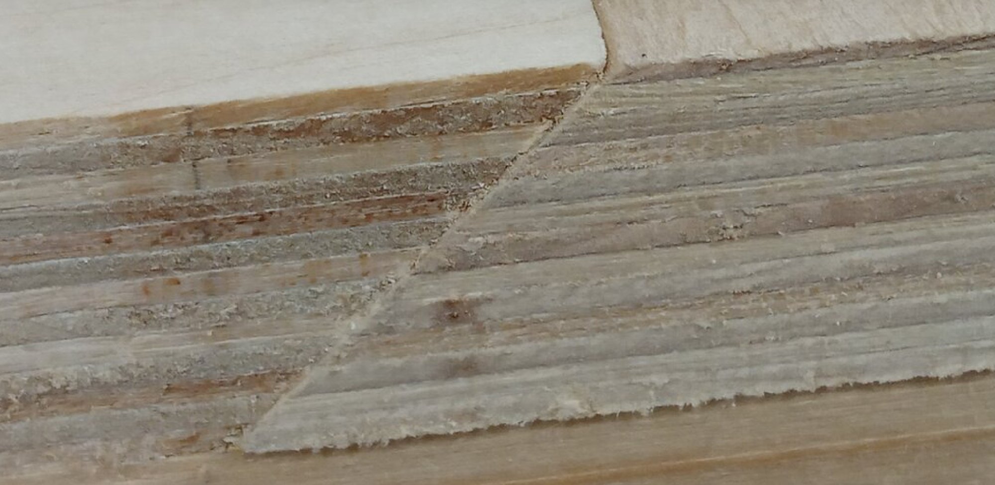

Но в идеале конечно надо боковые части соединить под 45°, а переднюю и заднюю пустить на 5 миллиметров вглубь. Звуку не поплохеет такая глубина, а корпус будет смотреться интересно. Особенно с грилями.
Как вариант, но опять же фрезер нужен, снять четверть, но так, чтобы остался лишь 1 слой фанеры. Он прикроет стыкуемую полосатую поверхность и сыграет роль шпона, будет смотреться как шпон.

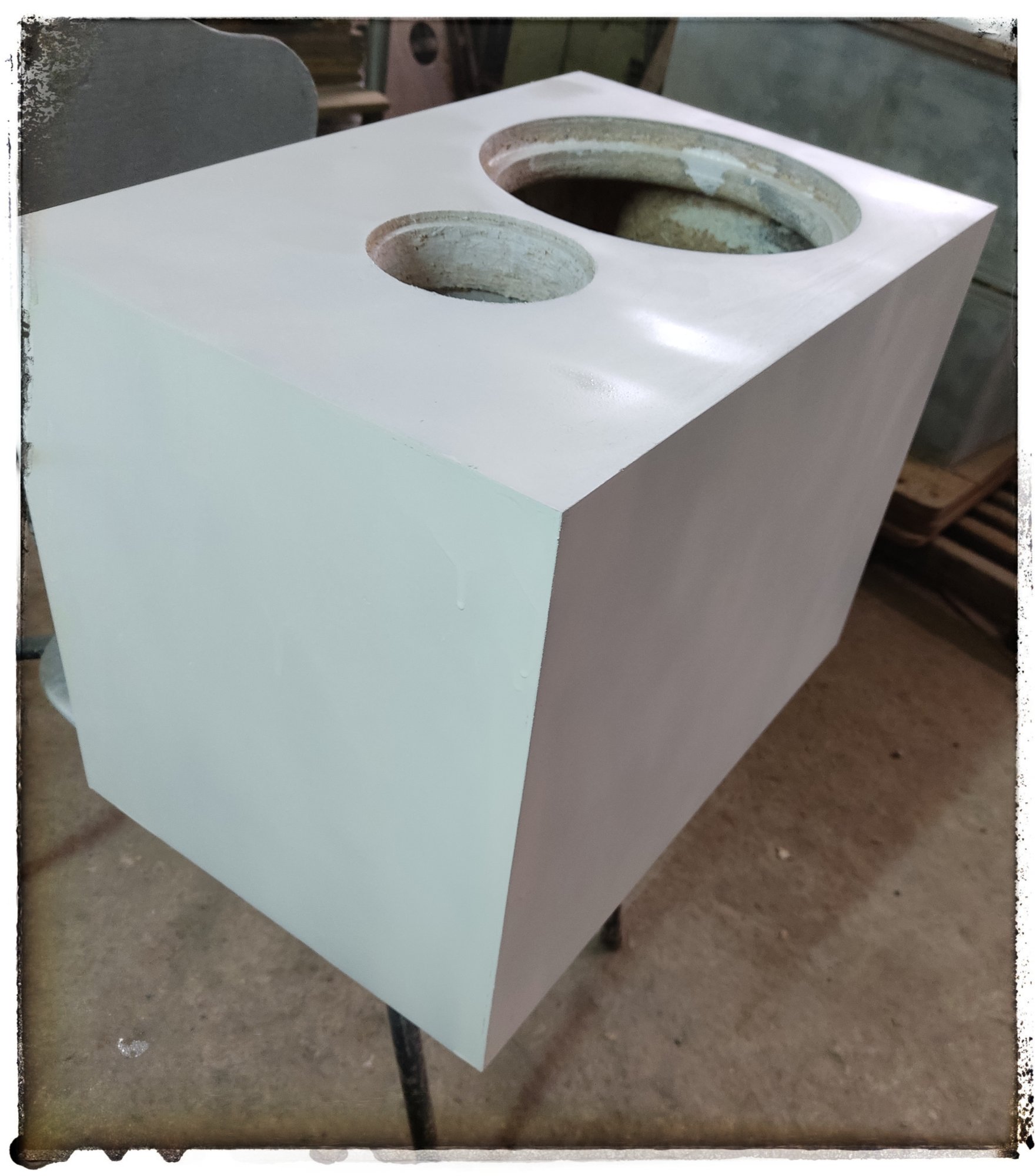

Усложняете зачем-то. Я свои корпуса изнутри/снаружи покрывал ГФ, а потом снаружи ПФ слоя 3 со шлифовкой.
Нужно забыть про фанеру и работать с МДФом.
Кстати да. Я под покраску, чтоб не возиться с выравниванием среднего качества ДСП, клеил на все стороны оргалит/крагис 4 мм. Поверхность стабильная и сразу под покраску. Для укрепления огргалита обязательно жидкой грунтовкой пропитывал.
    320.9 KB · Просмотры: 93

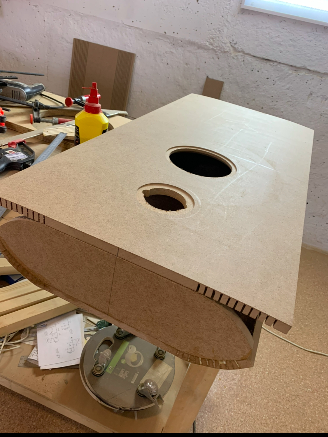

    1.3 MB · Просмотры: 78

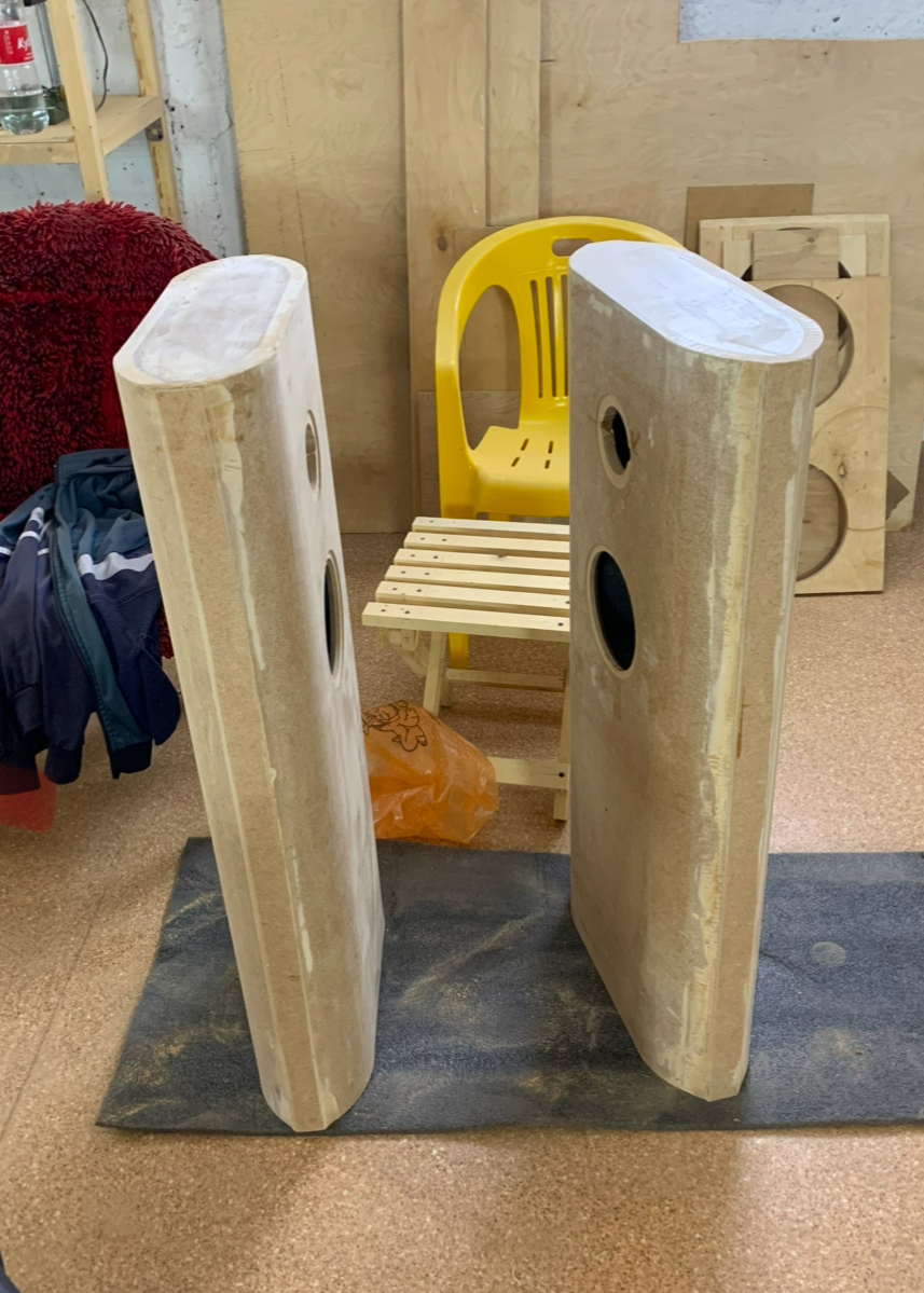

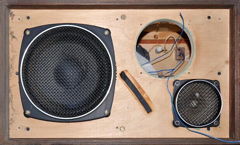

Пока еще в продаже не перевелись такие штучки от 25АС-326:
Даже и очень неплохи. Передняя панель легко снимается. Фрезерованных углублений нет ни с какой из сторон. Снятая панель переворачивается и крепится обратно через те же болты вставленные с другой стороны.
Получается симметричная акустика.

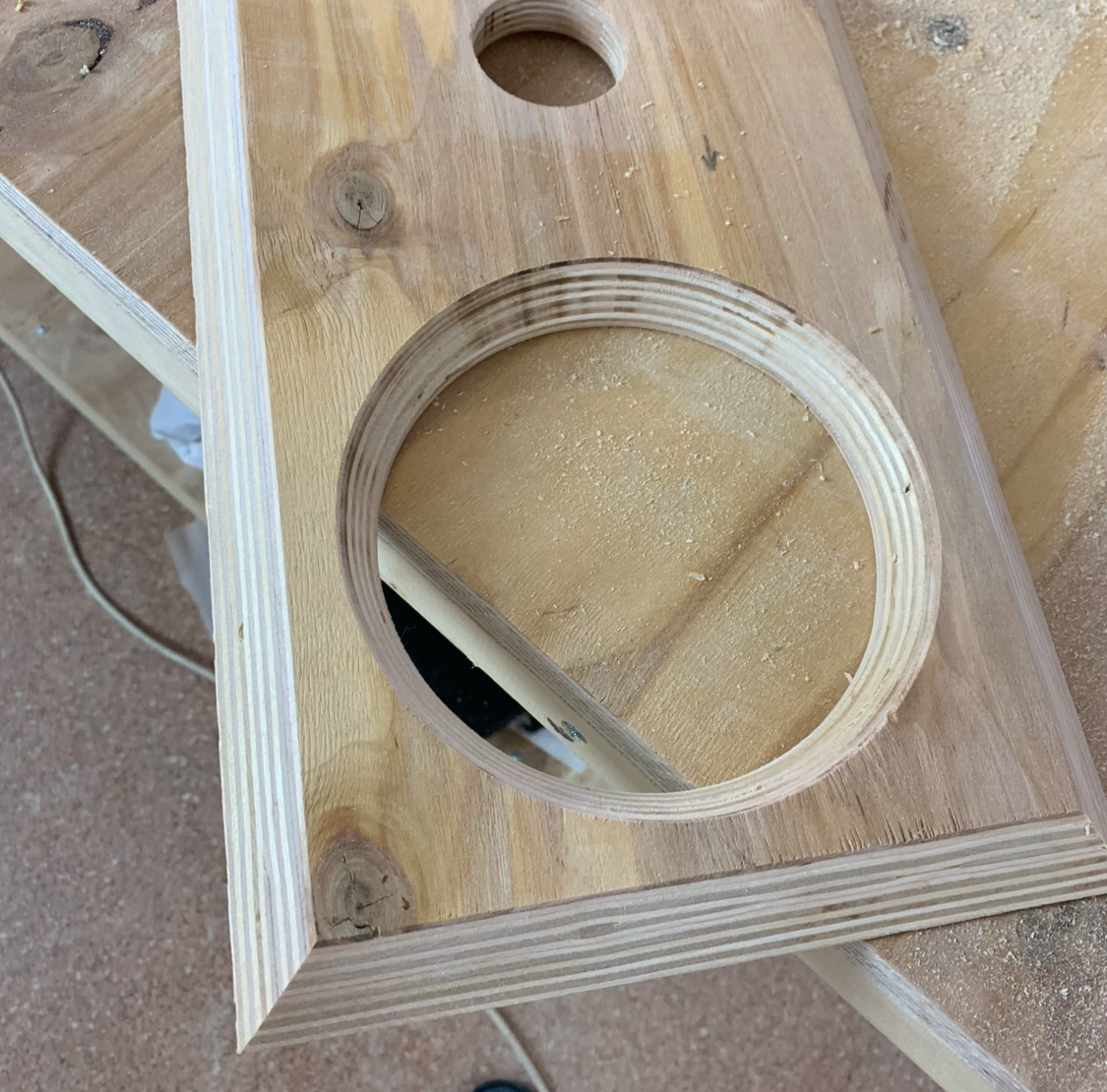

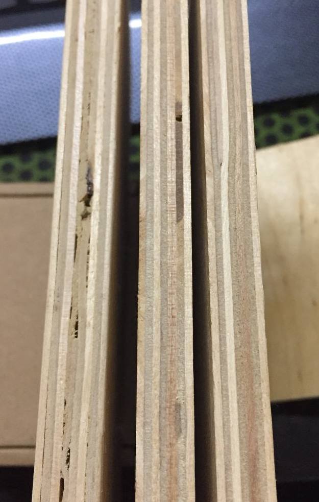

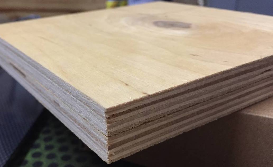

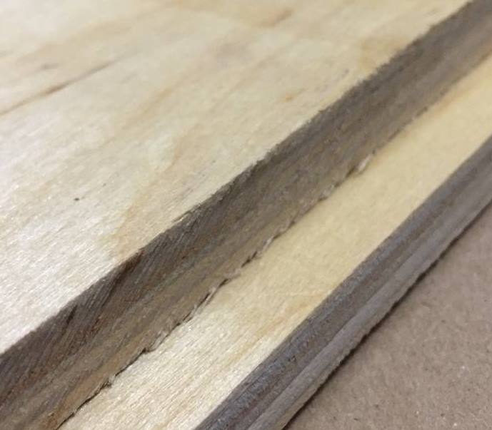

Фанера разных сортов бывает. Покупал у местного продавца - качество примерно как на фото выше. То слоя нет, то скалывается на краях.
Заказал в инете с порезкой. Цена листа + примерно столько же за порезку. Фанера гладкая, ровная, плотная. И это был не 1 сорт, с сучками. То даже от рашпиля не скалывается. Порезка как будто лазером (пила конечно) сделали. Я не на радовался при сборке. Ну и деревом пахнет, не знаю есть в этом толк)

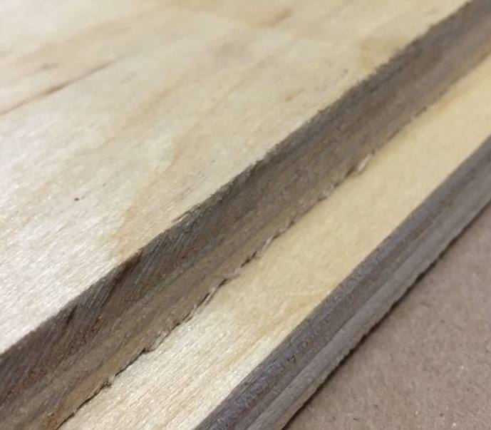

Самое страшное в фанере - это не пробелы слоёв и не сучки с трещинами. Самое страшное - слабый клей, когда фанера расслаивается. И самое обидное, если этот брак проявится уже после изготовления изделия.
А вообще фанеру высокого сорта встречаю нечасто. Если вижу ровную и без дефектов, то стараюсь запастись.
Кстати заметил, что зачастую 3й сорт может быть в итоге качественней 1го. Зависит от производителя.
Например в 3м есть сучки, а в первом нет, но первый при этом с ужасной геометрией поведённый. Лучше взять 3й, но ровный.
Этим двум видам фанеры примерно лет 9. Валяется в шкафу, именно валяется.
Друг на друге, т.е. даже не повело:
Сверху я пилил в ручную, снизу завод порезал:
А это сравнение, причем слева так же заказывал, но в строительном магазине с порезкой. В местном магазине все еще хуже. Пара справа - заказ на заводе:
Расслоение началось еще в первые года, это я помню. Но та что склеена - все держится.
