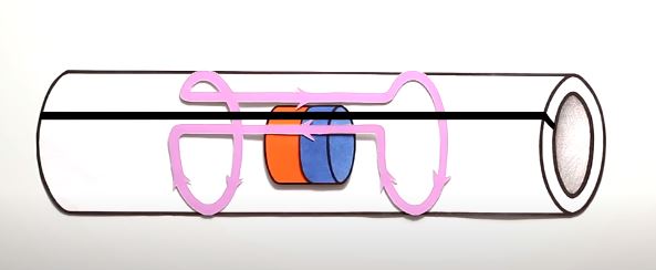

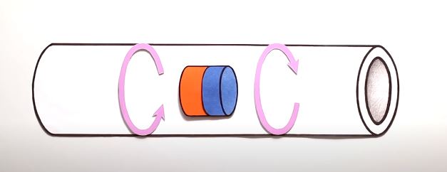

Но и обратного доказательства, о преимуществах медного каркаса для динамиков, подобных данному СканСпику, ни от Дмитрия, ни от кого другого не было.
Так дело не пойдёт - вы сказали, что медь хуже - так обоснуйте. 2 преимущества, как минимум, очевидны - меньшая толщина при одной и той же прочности (а значит больше провода в зазоре можно разместить), большая теплопроводность.
То что металлический каркас тормозится при движение в магнитном зазоре, надеюсь, доказывать не нужно?
При каких условиях тормозится? У нас, напомню, катушка, в которой знакопеременный ток протекает, а не кусок медного листа, который в зазор МС опускают. Парамагнетики, диамагнетики - знакомые слова?
Так катушка и есть кусок медного листа свёрнутого в трубу с продольным зазором на которую намотаны витки , движущуюся в магнитном поле зазора со скорость зависящей от частоты и амплитуды поданного на витки напряжения. И что, токи Фуко от этого в каркасе не возникают и не тормозят оный? Или знакопеременный ток катушки компенсирует эти вихревые токи в медном каркасе?
Так я вас об этом спрашиваю. Вы же утверждаете, что тормозит. И утверждаете, видимо, с каких-то теоретических позиций. Вот я бы и хотел ознакомится с теоретической частью.
Из практики - не тормозит. Мало того, одна и та же катушка, намотанная на бумагу, пропитанную полиэфиркой, и намотанная на медный каркас отличается тем, что динамик с "медной" катушкой без пылезащитного колпачка пытается ближней частью диффузора к катушке ВЧ диапазон играть, что говорит о том, что импульс медь передаёт значительно лучше.
