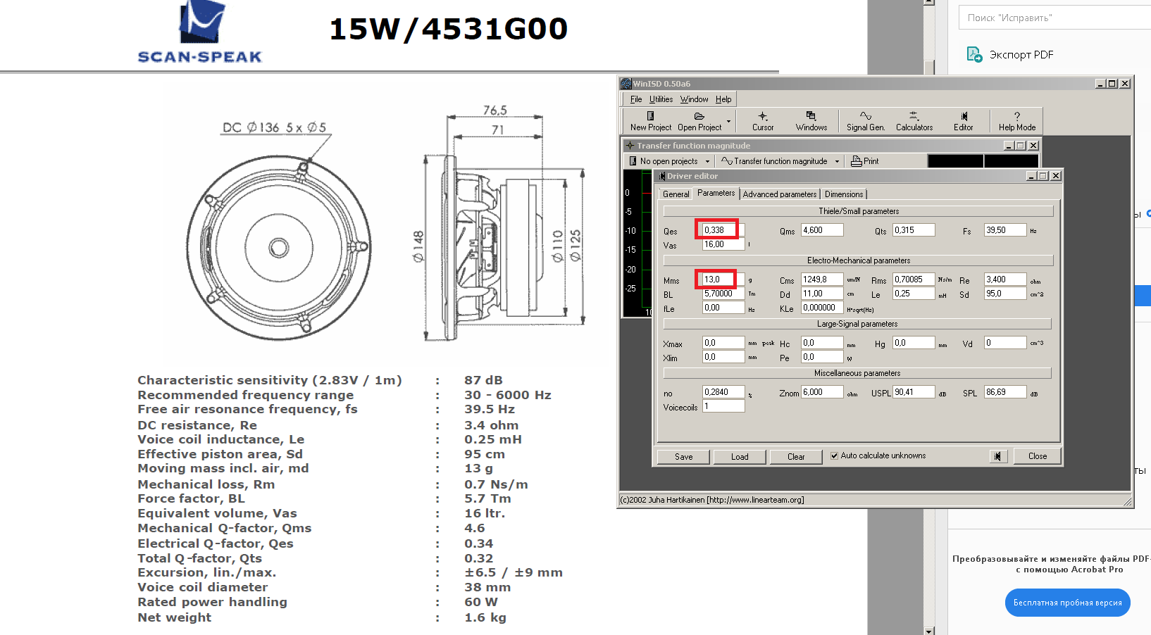

Кстати. В первый пост вкралась ошибка: провод не медный, а алюминиевый.
Тут классический случай открытия на кончике пера. Всё не давала покоя мысль: провод слишком толстый. Решил посчитать - Re сильно меньше. Сегодня ещё раз пошкурил выводы - медные, померил сопротивление - нормальное. Померил диаметр выводов - примерно 0.25. Вот какие инженеры заграничные, как только витки заканчиваются (начинаются), в нескольких миллиметрах пайки, сверху бандажи - замаскировали.

Получается - и этот инженер промахнулся, как обычно в 2-2,5 раза. А вот программа посчитала безошибочно, цифры удивительно сошлись, и вес подвижки, и эл. добротность даже с запасиком при подстановке БЛ=5,7
    164.8 KB · Просмотры: 125
Если брать исходные данные для расчётов от балды - результат тоже будет от балды. Инженер тем и отличается от дилетанта что отдаёт себе отчёт в собственных действиях.
Пишите правильно: дилетант опять промахнулся, вот скришот.
медного провода по сравнению с каркасом в 50-100раз больше
Это Вы немного преувеличили. Провода всего-то раз 10-20 больше.
От балды - это данные с известного многим сайта, а тут все цифры сходятся.
Неужели так сложно понять, что параметры в документации получены таким же способом, как это делают любители - с помощью коробочки, по импедансу динамика. Хоть в какую программу подставляй - цифры будут одни и те же. Производитель НЕ измеряет (не публикует) в натуре ни cms, ни rms, ни уж тем более массу, BL и другие реальные параметры. Ещё раз - все параметры вычислены по импедансу.
До ЛИМПА я мерил и считал вручную по формулам. Затем нашел вот этот калькулятор от профи, и он также считает по импедансной кривой по тем же формулам. И что - способ неверный или формулы?
    209.7 KB · Просмотры: 112
В частности: результат заграничного производства В*L 3.48, умножили на 1.65 и в даташит написали 5.7. Как не умножай в зазоре всё равно будет 3.16 метра. Именно с ними будут сравнивать наши 5.41 метра. Никто не мешает и их умножить на В и на такой же х - получится 9.8. Хоть умножай, хоть нет - разница в 1.7 раза не меняется. Вот такая разница в звуке и будет, потому что на звук влияют реальные параметры, а виртуальные нет.
Для тех кто в танке - повторю: х можете использовать любой, хоть 100, разница в параметрах и звуке неизменна.

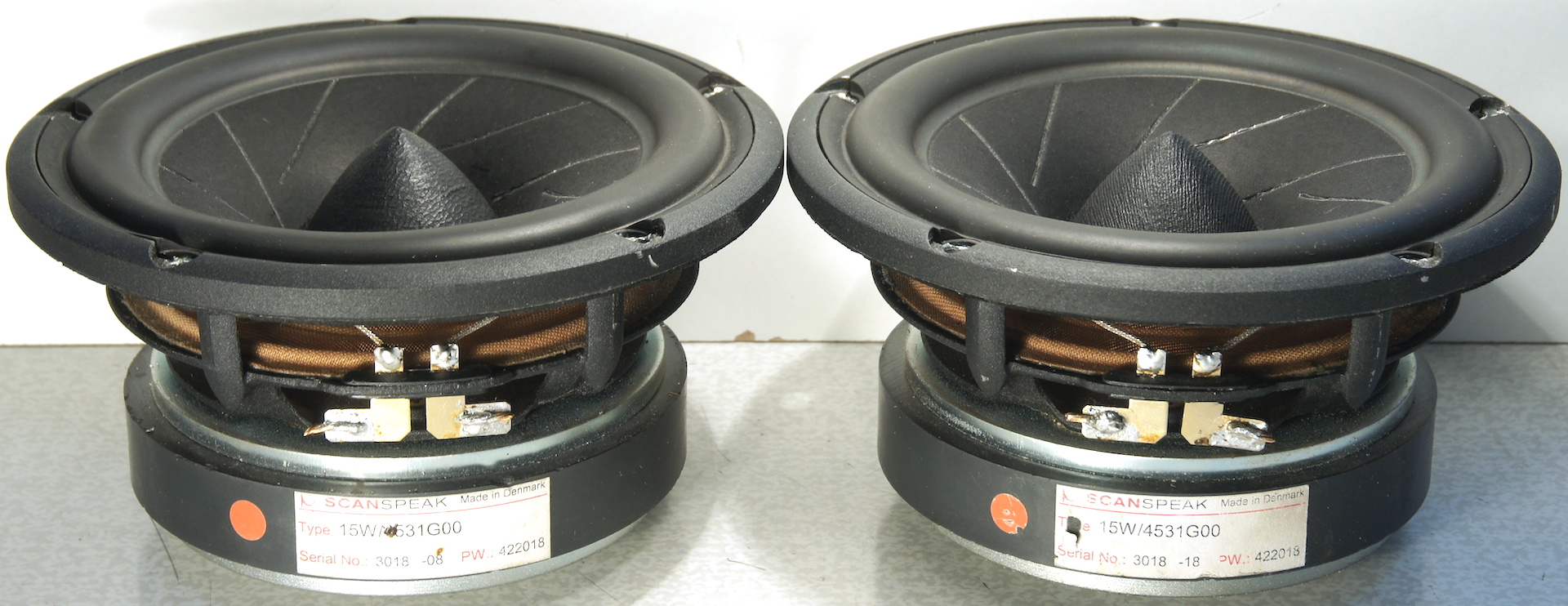

На левом динамике при изготовлении соски и чулка клея перелили что волнами потек, на правой не додали, впиталось в волокна и видно структуру ткани.
Ах да, резиновый подвес и диффузор оставили, ая-яй!
Вы попутали: цифры - это реальный мир. Собственно только они реальный, всё остальное виртуальный.
Эта ткань сосок имеет ярко выраженное полосатое переплетение, у левой соски полоски повернулись поперёк, у правой вдоль, поэтому их видно. Если бы было залито или не залито, это бы отражалось в цифрах, например разница в паре при таком размере не превышает несколько сотых грамма. Ваше мнение про разницу - это и есть виртуальный мир, который основывается вместо цифр на фантазиях.
Конечно. Все комплектующие подвижек взвешиваются в момент получения или изготовления и складываются по порядку, внизу самые тяжёлые, вверху лёгкие. Выбрать одинаковую пару ничего не стоит.
В частности: например у 10" белых шириков точно такие же соски как у этих Скан-Спиков. У сосок самый большой процент разницы в весе, потому что это самый лёгкий элемент и делается самыми малыми партиями, вес около 0,4 гр., разброс менее 3-х сотых, т.е. менее 7.5%. У заготовок диффузоров разница в весе не более 5-ти сотых, при весе 4.4 гр. процент можете посчитать самостоятельно, у заготовок рупорков не более 2-х сотых, вес 1.2 гр.
Цифры - реальность, рассказы без цифр - фантазии или виртуальный мир RFZ.
Если вес одинаковый то не важно, но соски и правда как разные.
