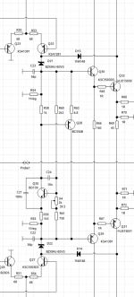

Тому вважаю, що кожен з каскадів має бути максимально лінійним ще до обхвату підсилювача загальним зворотнім зв'язком. Тому перевірку в симуляторі потрібно проводити більш уважно, ніж це звикли робити так звані "надлінійники"(С).
Починаємо від навантаження.
1)Дві пари вихідних транзисторів достатньо, але між їх базами конче потрібні конденсатори, що прискорюватимуть процес перемикання між плечами. Ємність від 2.2 мкФ . Режими кожного з вихідних транзисторів такі, аби на резисторах в колах їх емітерів випадало по 22..25 мВ за заповітом дідуся Олівера.
2)Аналогічно, потрібні конденсатори між базами драйверної пари, бо при аварійному обмеженні вихідної напруги ця пара також впливає на якість обмеження і швидкість входу/виходу з нього.
3) Режимний струм драйверної пари я би принаймні подвоїв, зменшивши вдвічи опір резистору 69. Ця пара має залишатись в режимі класу А навіть при аварійному обмеженні струму в навантаження.
4) Драйверна пара не має заходити в квазинасичення, тому послідовно з колекторами Q25, Q27 до запобіжників імені дідуся Бейкера мають бути встановлені стабілітрони Вольта на три...чотири кожен.
5) Резистори 62, 64 взагалі зайві. Іноді потрібна додаткова корекція конденсаторами паралельно переходу база-колектор одного з драйверних транзисторів для вирівнювання тривалості переднього і заднього фронтів меандроподібного сигналу. Або так, як то виконав Шушурін в серійних Амфітонах.
6) Схема Ube splittera то окрема тема. Характеристика залежності напруги зміщення від струму крізь нього має бути зворотньопараболічною з максимумом відповідним режимному струму останього каскаду підсилення напруги. Як це реалізувати докладно розписано у Селфа в "Підручнику...", розділ 12, з малюнками і формулами.
Тоді стадія підсилення струму матиме вигляд працездатної раціональної схеми. Про стадію підсилення напруги окрема розмова.

3) Q31, Q32 вже мають струм спокою близько 25мА, чи варто його ще збільшувати, наближаючи теплову смерть Всесвіту? :)
4) Так?
5) D13, D14 спільно з базовими резисторами R62, R64 утворюють струмозалежні антинасичувальні запобіжники Бейкера; падіння напруги на базових резисторах компенсує частину підвищеного прямого порога кремнієвих діодів (порівняно з діодами Шотки).
6) працює штатно, має місце невелике перерегулювання, при цьому THD практично не змінюється з температурою

Пропоную відступити на крок назад.
Раціональним рівнем режимного струму для вихідної пари при вибраних Вами опорах резисторів R73...R76 буде по 220..250 мА на кожну пару.
Якщо припустити, що бета статичний кожного з транзисторів вихідної стадії дорівнює 100, 5 мА від режимного струму драйверної пари для сигналу Ви вже втратили.
Я думаю, Ви також розумієте, що працюватиме підсилювач не на резистор на 8 електротехнічних Ом опору, а на АС на 8 овдиоуфайльських Ом.
Які на деяких частотах легко можуть стати і двома електротехнічними Омами.
Тому, пропоную подивитись на ситуацію з іншого ракурсу. Для емітерного повторювача в нашому випадку критичним буде fT, що також залежить від рівня струму колектора. Тому, освічені схемотехніки більше 4 Ампер з одного транзистора вибраного Вами для вихідних пар типу не знімають.
Звідси, амплітуда струму в навантаження 8 А максимум, в бази то буде 80 мА разом. Ділим нвапіл, додаємо 5 мА для забезпечення режиму вихідної пари, отримуємо 45 мА для режиму драйверної пари , на хвилиночку. Згадуємо, що драйвер також ЕП і має мати fT вищий за вихідну пару. Дивимось до дейташиту на вибрані драйвені транзистори, довго думаємо... І додаємо ще міліампер п'ять.
Якось такsmile_10
А Q31, Q32 розміщуємо на радіаторі поруч з вихідними парами. така вже їх нелегка доля.
На це Віктор вже відповів у попередньому дописі, окрема йому подяка.
Від себе додам, що предрайвер також ЕП, тому також згадуємо про його fT, що має бути ще вищим за попередників, і не обмежуємо його паразитним фільтром зі резисторів 62, 64 і вхідної ємності транзистора предрайвера, бо в нас кожен Мегагерц на обліку.
Єдине, що потрібно перевірити, аби була однакова тривалість переднього і заднього фронтів меандроподібного сигналу, пропущеного крізь стадію підсилення струму.
Запобіжник від дідуся Бейкера то про обмеження НАПРУГИ сигналу, перш за все. Якщо живити предрайвер від джерела спільного зі стадією підсилення напруги, з більш високою напругою ніж напруга живлення виходу та драйвера, проблем не буде. А падіння напруги на допоміжних стабілітронах дорівнює сумі падінь на діодах запобіжника та транзисторах предрайвера та драйвера.
Про це може бути окрема розмова. Після владнання проблем стадії підсилення струму
Тоді катод діода імені Бейкера треба перекинути на шину живлення вихідного каскаду, інакше цей діод ніколи не відкриється.
Під'єднання діодів запобіжника від дідуся Бейкера і розподілення напруги живлення між стадіями підсилення струму має виглядати якось так.
Маю надію, що допоміжні стабілітрони домалюєте самотужки. Але, 3.3 В на тому стабілітроні малувато буде. Я би 4.3...5.1 використав, виходячи з напруги квазинасичення вибраних Вами транзисторів в стадію драйвера
Даю підказку: допоміжний стабілітрон вмикається між точками на наведеній схемі, де поєднуються R22D10 чи R23D11 та базами VT11 та VT12 відповідно.
Або ось ще один малюночок
На ньому світлодіоди VD11, VD12 в якості тих допоміжних стабілітронів. Окрім всього іншого.

Зверніть увагу також на кола захисту від перевантажень за струмом. Знадобиться.
Фронти:
Позитивний ≈ 0,670 мкс
Негативний≈ 0,660 мкс
Тобто, дельта близько 1,5%. Симетрія достатня для наскрізь двотактної схеми? :)
Фронти:
Як на мене, достатня.
Але це питання я би вирішував в останню чергу.
Як щодо змін до схеми та режимів на стадії підсилення струму?
Міжбазові конденсатори на виході і в драйвері ігноруєте?
У симуляторі вони нічого не змінюють (як із ними, так і без них однаково). Під час розведення плати залишу під них плейсхолдери.
