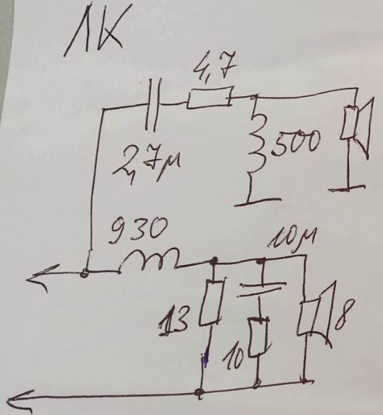

Лет 5 тому при обновлении мебели было решено, что корпуса 35АС-028 https://ldsound.club/threads/3-x-polosnaja-as-na-baze-35-as-028-start.366/ не подходят никак, и надо что-то кардинально менять. Музыку любим все, потому согласились на систему 2+1, причём НЧ блок будет мебелью. Был сочинён блок https://ldsound.club/threads/nch-sekcija-na-75-gdn-1l-4-dlja-sistemy-trojka.296/post-289251 и пара сателлитов в макетных корпусах (5 лет в макете, позор моим сединам, фильтр сверху коробки…). Сателлиты должны были располагаться на небольших площадях и быть быстросъемными. Сочинил сателлиты ЗЯ из двойного упаковочного картона 3 литра, среднее заполнение ватой. Динамики: 20ГДС-1-8 (будет заменён на 20ГДС-1-16; а пока схема RC-фильтра и пассивного фильтра после УМ в данном канале просто подогнаны для получения максимального совпадения с другим каналом) и 20ГДС-1-16 с минимизированными до 26 мм куполками и пара клонов SC10/8 типа Dibeisi E125. Усилитель – три TDA7293, из них две вроде оригинал, а третья – точно нет, ловит пульсации по минусу питания https://ldsound.club/threads/nch-sekcija-na-75-gdn-1l-4-dlja-sistemy-trojka.296/post-277472. Питание +/-30 Вольт на ХХ, диодный мост на КД213 или КД2997, не помню. Тороидальный трансформатор вынесен на заднюю стенку снаружи, запитан через промышленный залитый компаундом фильтр 2*3,3мГн+0,1 мкФ 1000 Вольт. По последнему изменению, предварительный усилитель (ПУ) включен в режим Полный Директ, в котором нет: баланса, тембра, кнопки Мьют, коммутатора входов. До этого была приспособлена готовая плата от чегой-то советского на дискретных регуляторах тембра и баланса, имеющая лишнее усиление +14дБ со всеми вытекающими. Схема по состоянию на 6,05,24:

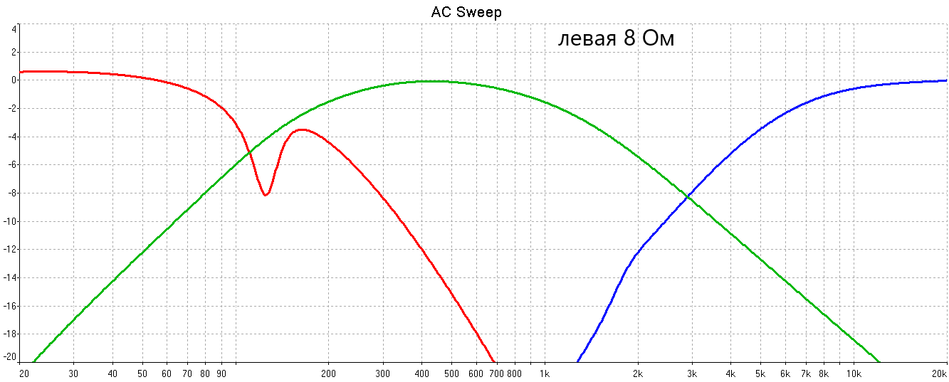

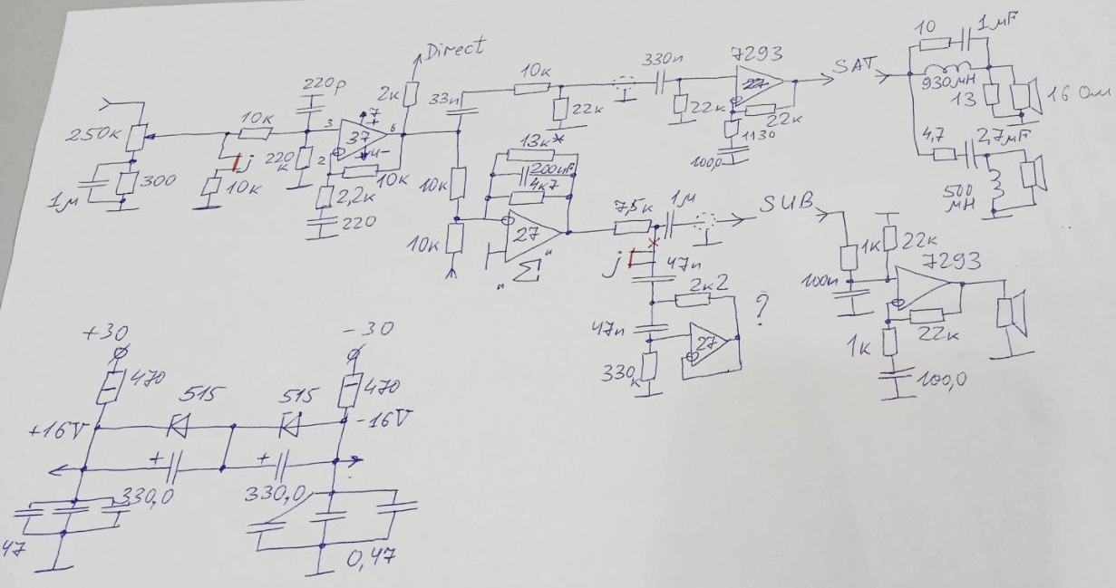

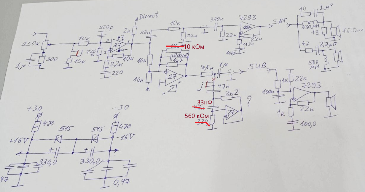

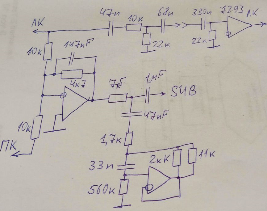

Номиналы режектора на гираторе есть первая прикидка в симуляторе. ОУ типов ОР37G & OP27G, на панельках. Первый стабилен при усилении не меньше 5 раз, потому введены «интересные» цепочки в обвязке, второй скорректирован внутри по Миллеру для Ку=1. Шумы и фон в каналах сателлитов при отключенном соединительном шнуре и любых положениях РГ с расстояния 10 см от АС отсутствуют полностью. Относительные уровни канала НЧ и сателлитов при переделке слегка нарушились и требуют коррекции. На каждом ОУ по питанию есть блокировочные керамические конденсаторы 0,47 мкФ. Стабилизированное напряжение +/-16 Вольт с четырьмя ОУ в нагрузке. Максимально допустимое для данных ОУ +/-22 Вольта.
Вчера была проведена серия измерений с целью понять, что куда изменилось. Схема была скорректирована до вида

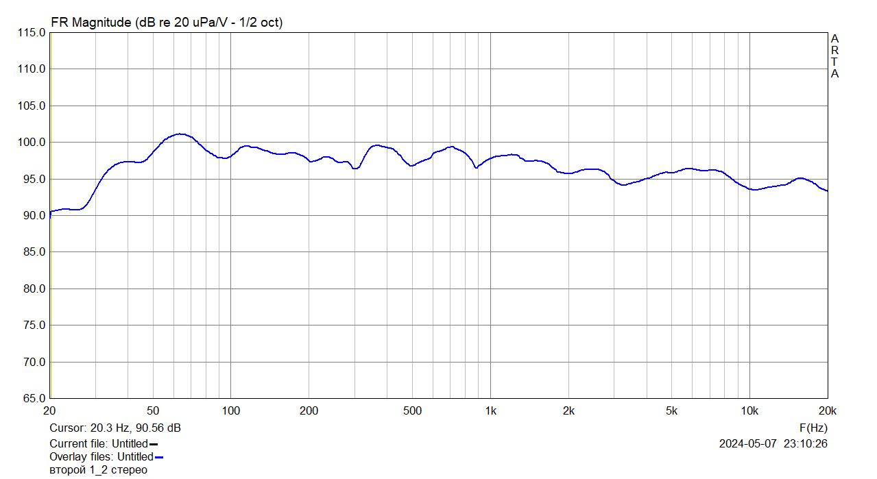

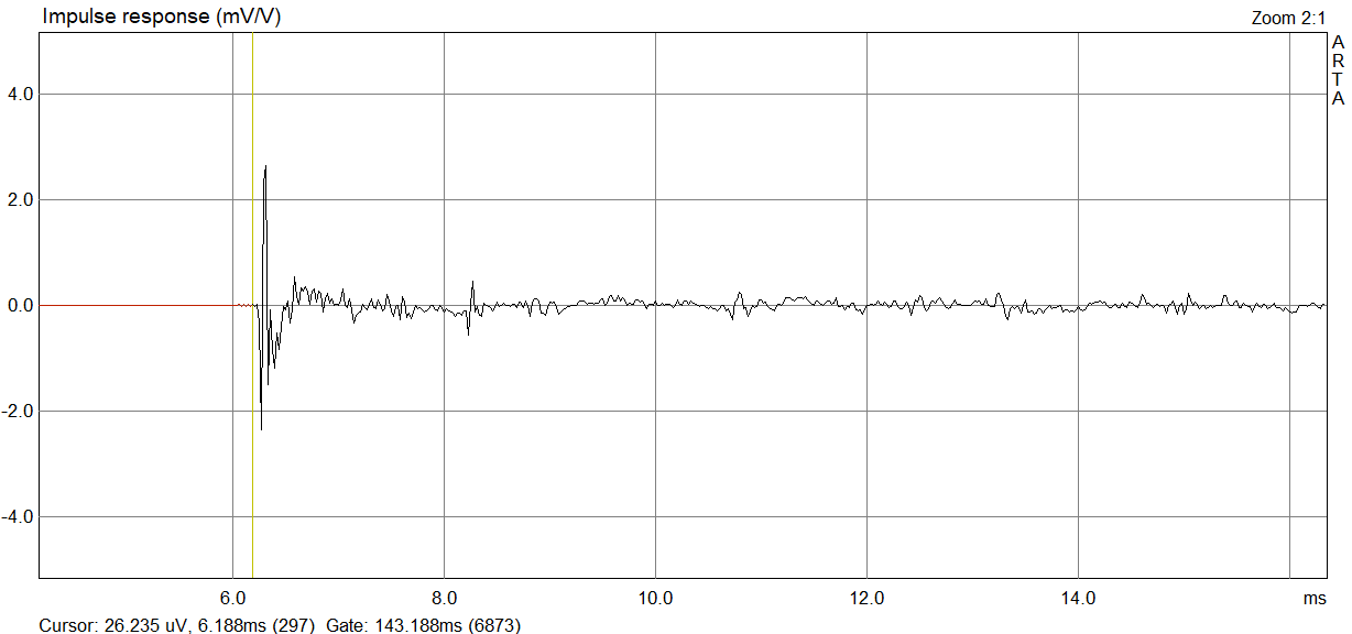

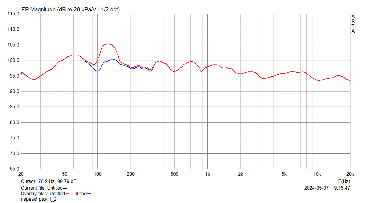

то есть, -2дБ полоса НЧ и включён гиратор с другими номиналами. Для измерений использовался коррелированный шум, но микрофон был выставлен таким образом, что импульсы от левого/правого каналов полностью наложились
и 100% корреляция перестала мешать. Сделал так потому, что Арта при включении внешнего сигнала (некоррелированный шум из Лест Тест) проводит анализ спектра, а не строит АЧХ. Микрофон смотрел посередине между АС и выше них, слегка в потолок, угол между его осью и направлением на ВЧ динамик был около 40°, Поэтому все ВЧ присажены больше реального.

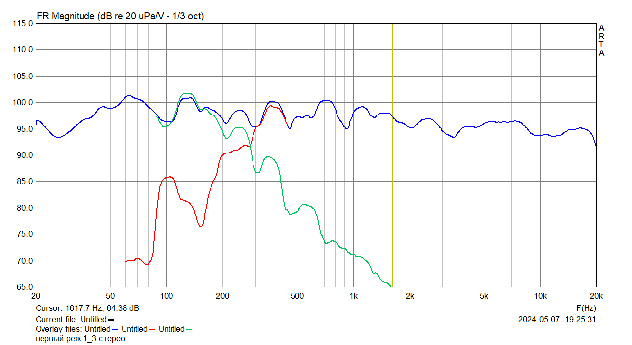

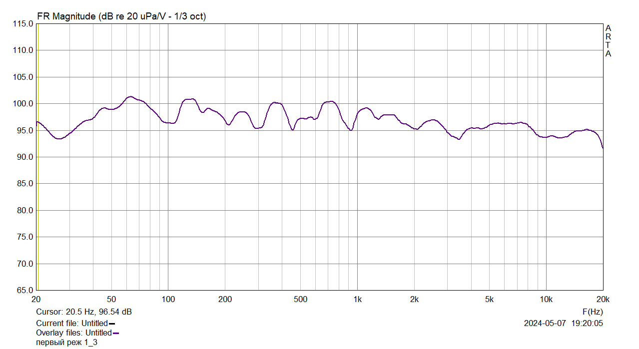

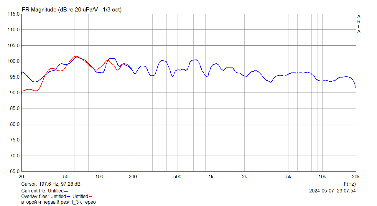

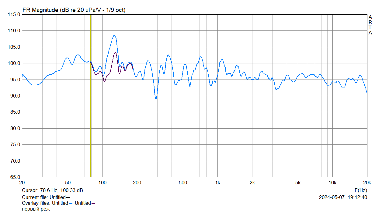

Итак, сравнение АЧХ стерео, с резистором 10 кОм в параллель 4,7 кОм в сумматоре НЧ канала, с режектором и без, схема из этого поста.

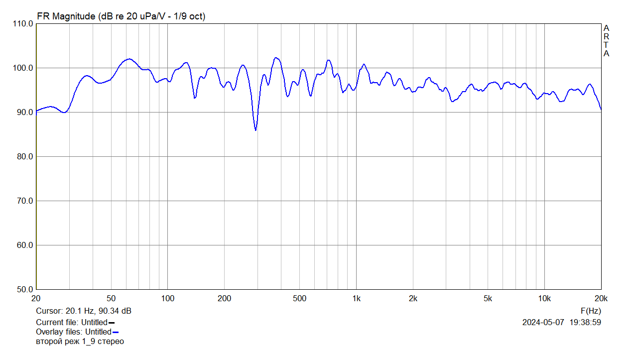

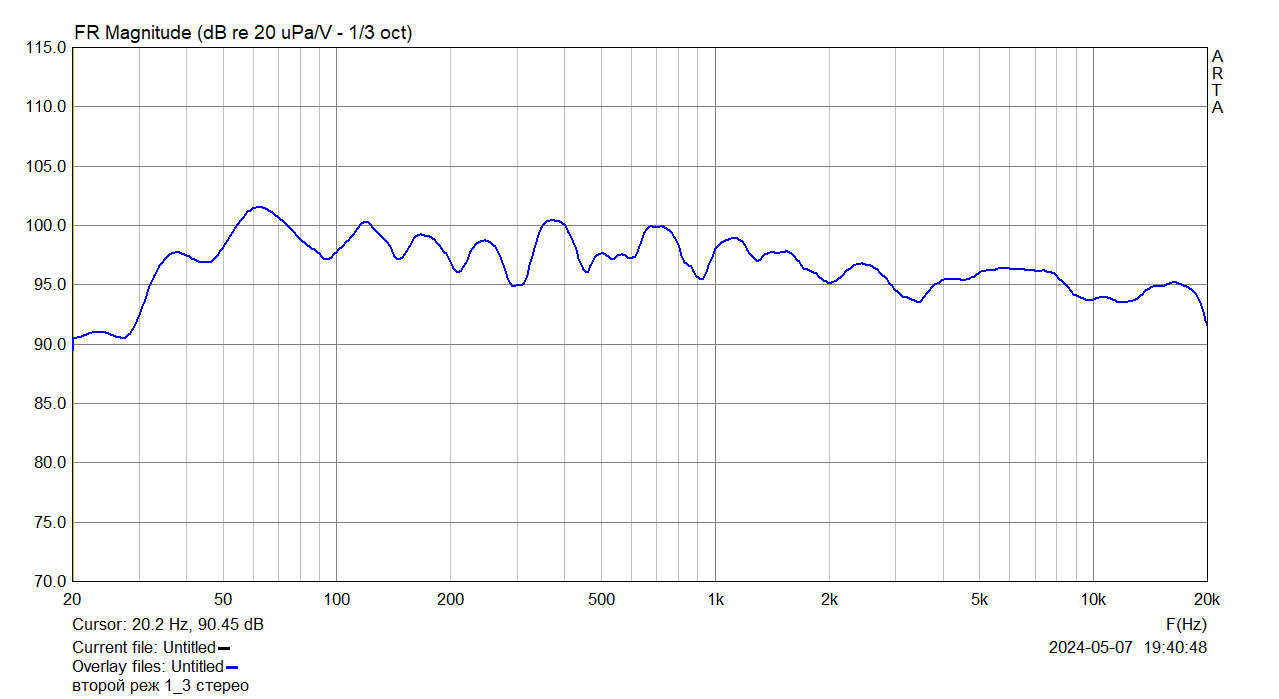

Понятно, промахнулся по частоте, надо выше. Поставил 13 кОм в параллель 2,2 кОм в гираторе.

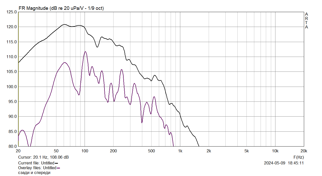

Глазастые сразу видят разницу на самых НЧ:
Красная - дверь в коридор закрыта (резонанс 38 Гц комнаты чуть сильнее, 22 Гц комнаты+коридора сильно слабее), синяя - дверь открыта (с резонансами - в точности наоборот). В полосах это выглядит вот так, первый вариант номиналов в гираторе (стерео!):
Реально частота раздела по звуковому давлению аж 280 Гц, хотя по напряжению 180! Подкачивают картонные корпуса?
Вариант с первым набором элементов режектора был отслушан при пиковой мощности 1...2 Ватта в канале. Низких маловато, бас слабовато артикулирован, но... как же легко слушать без 126 Гц в мозгу! Громкость так и просится "накрутиться". Значит, так. Общий уровень НЧ полосы буду поднимать по 1дБ и слушать. Эффективность режектора уменьшу на треть, как и было задумано. Могу попробовать даже коррекцию по самым НЧ добавить, ниже 60 Гц. Громко я не слушаю.
Однако, общее звучание можно было охарактеризовать одним словом: выпукло. Вот она, выпуклость:

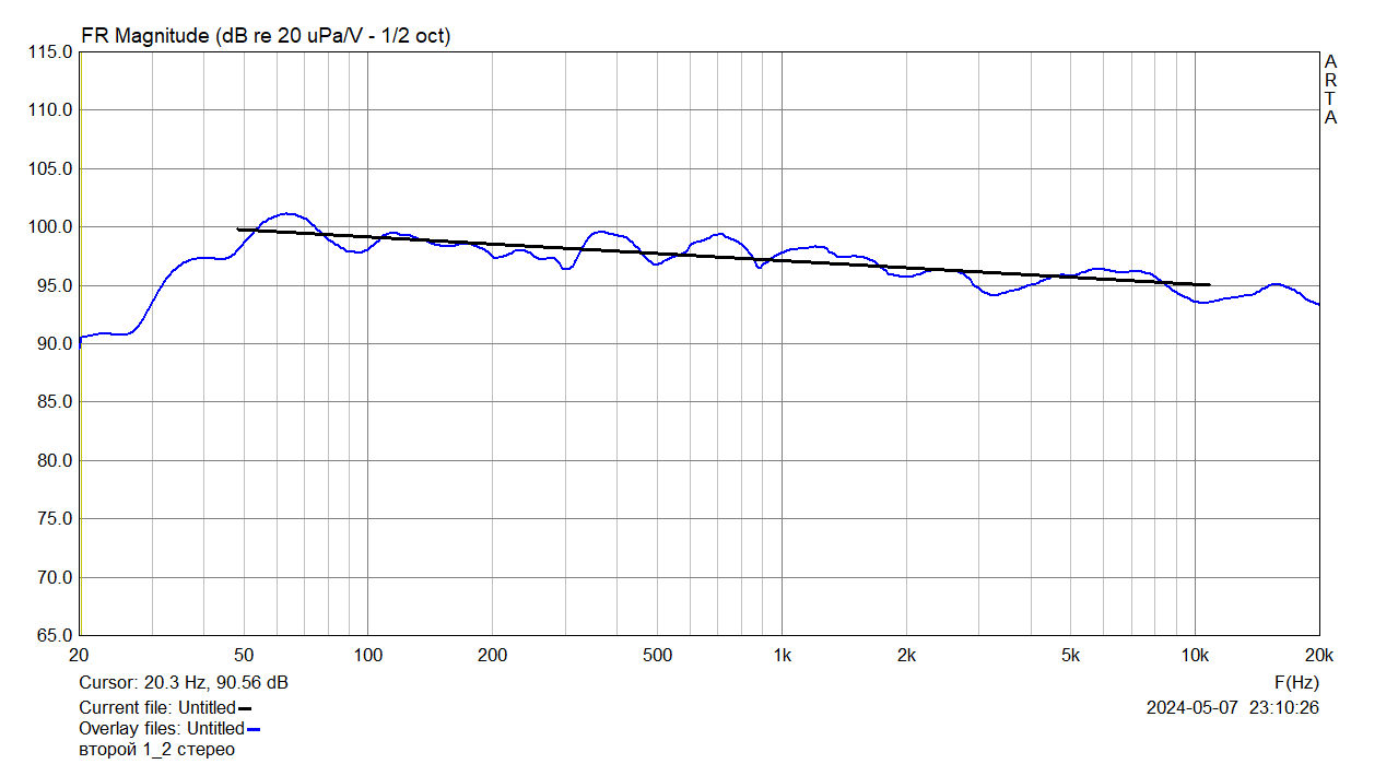

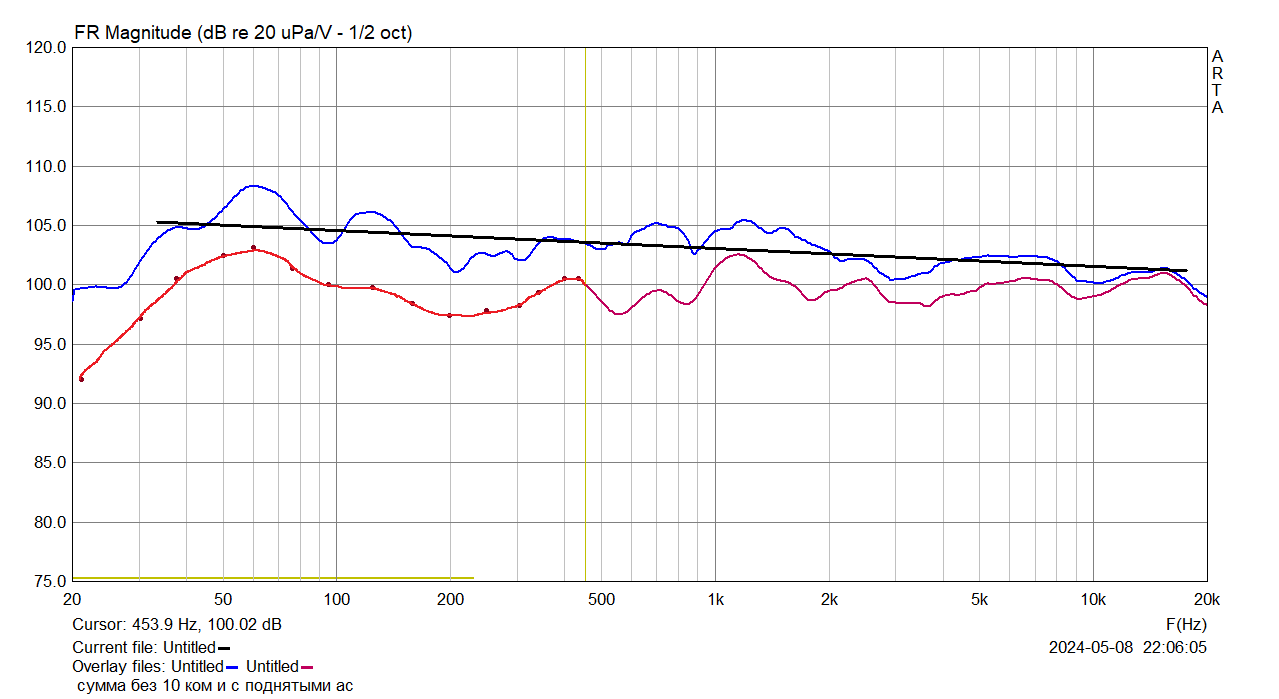

Только убрался пик 126 Гц и присели НЧ, как королём горы стала нижняя серединка. Также смущает уровень на частоте 3,5 кГц относительно 6 кГц. Перепад 3,5/6 кГц в прямой волне также имеет место и составляет +5дБ. А ещё... С каждым прослушиванием старых знакомых записей отмечаю сужение диапазона слышимых ВЧ. Может, дать 4ГДВ-1 работать с задиром вверх? #8
Почему я оперирую с наклонной, а не с горизонтальной линией? Расстояния от минья до всех трёх АС примерно 2,3 метра, окно 140 мс, комната без единого ковра. Разница уровней в окне 4 мс и 140 мс на частоте 10 кГц составляет 2дБ, на частоте 4 кГц - уже 4,5 дБ, и чем ниже, тем разница больше => коэффициент поглощения в комнате с падением частоты падает. Конечно, для прямой волне бралась бы горизонтальная линия, но где её (прямую волну без отражений) взять при таких отражениях? Посему принимаем, что собака АЧХ вместе с будкой должна идти монотонно, но наклонно.
Мне объяснять не надо. Ловля блох не нужна, нужна общая картина.
Да, это лучше чем бугры возникающие в местах по своему хотению. А вот для себя можно и подправить, по вкусу.

И что делать дальше? С точки зрения большого барабана (от 42 Гц) - олрайт, только амплитуда диффузора приличная
Частота 300 гц - это уже середина. Послушайте 300 гц на генераторе. Вы что, не сможете определить локализацию этой частоты в комнате?
Максимум можно тянуть до 80-100 гц без потери стерео, дальше уже всё прекрасно локализуется.

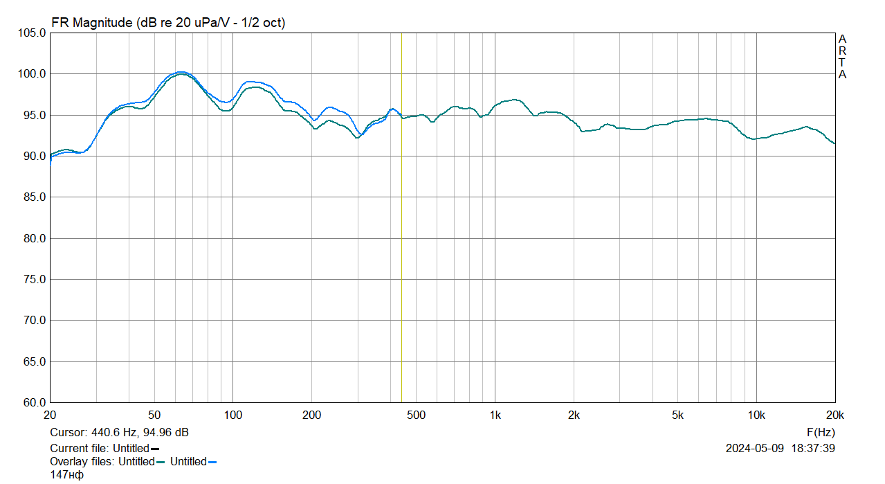

Вчера добавил +2,5дБ НЧ, результат ниже.
Я недаром спросил выше, тоже обычно слушаю до 2 Вт.
Вчера после добавки 2,5дБ НЧ давал до 5 Вт в канал (на слух, пиковая). Голову не грузит, отлично.
Не назвал бы это выпуклостью, всё ровно но с наклоном, баланс с уменьшением верхних.
Позавчера на кухне были преимущественно СЧ, вчера после добавки НЧ было норм и в комнате, и на кухне.

Ну, и , конечно - усилитель саба с отрицательным Rвых просто сам просится сюда.
Не согласен, что ЗЯ с добротностью 0,6 нужен ещё УМ с отрицательным Rвых. Наступит Малабаса.

Я про то, что подбор головы сильно упрощается введением в усилитель пары резисторов и конденсаторов.
Ну, и ЗЯ без коррекции( и без хода) как бы не совсем саб. Лучше уже ФИ с отрицательным выходным - решение очень компакное выходит.

Вчера пробовал добавлять коррекцию +2,5дБ на 20 Гц, в результате поднял всю полосу на +2,5дБ. Позже вернусь к вопросу коррекции НЧ и ТК.

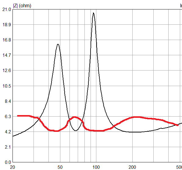

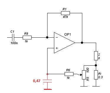

ФИ с его дурацким импедансом запитывать от УМ с отрицательным Rвых? Увольте.
А в чем проблема? Это всего лишь регулировка в широких пределах добротности.

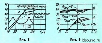

Yamaha так давно и уверенно продвигает свои сабы на Отрицательном сопротивлении. Только хитро обзывает его - YST.
Типа серво технология, вроде как золото. Потрешь чутка , а там обычное отрицательное выходное сопротивление.
Правда? Вот Вам меч график импеданса. С отрицательным Rвых АЧХ по напряжению приобретёт следующий вид (примерно, красная линия):
То есть, пойдёт волнами. Вряд ли это повлияет положительно на суммарную АЧХ по звуковому давлению.

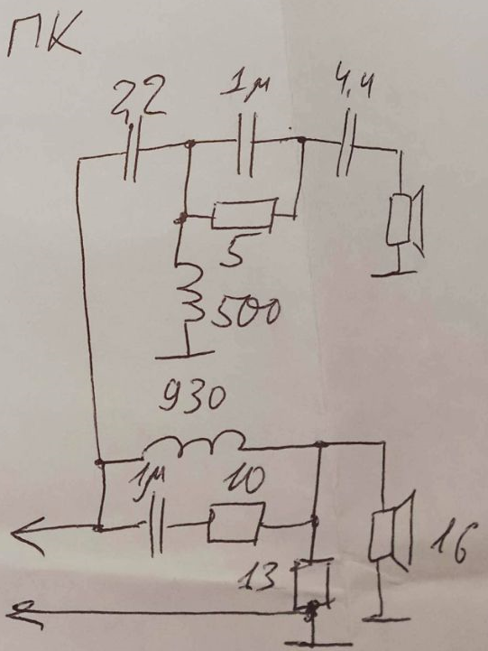

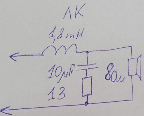

Вчерашние камлания действия. Первым делом убавил эффективность режектора 126 Гц на пару-тройку дБ и включил в разрыв резюка 10 кОм конденсатор 220 нФ (см. схему тут #2 ). Послушал, померил. Правильным путём, но - мало. Отключил 10 кОм полностью, получив +2,5дБ уровня полки НЧ звена. Самое смешное, что симулятор мне сразу сказал, что должен стоять 4,7 кОм, и я так и собрал плату на макетке, только с 4,7 кОм, но потом не поверил симулятору. И зря. Я купился на уровень резонансных горбов 38; 60; 126 Гц, а ведь они есть исключительно на длительных сигналах с данными частотами!

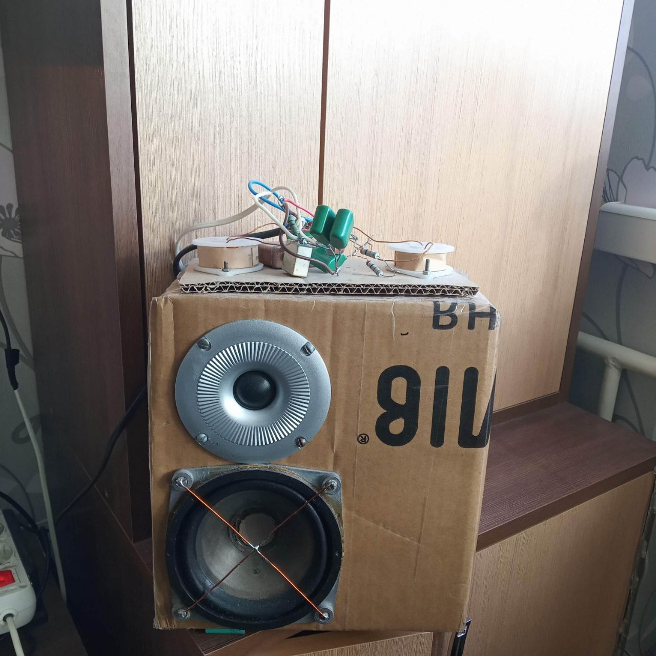

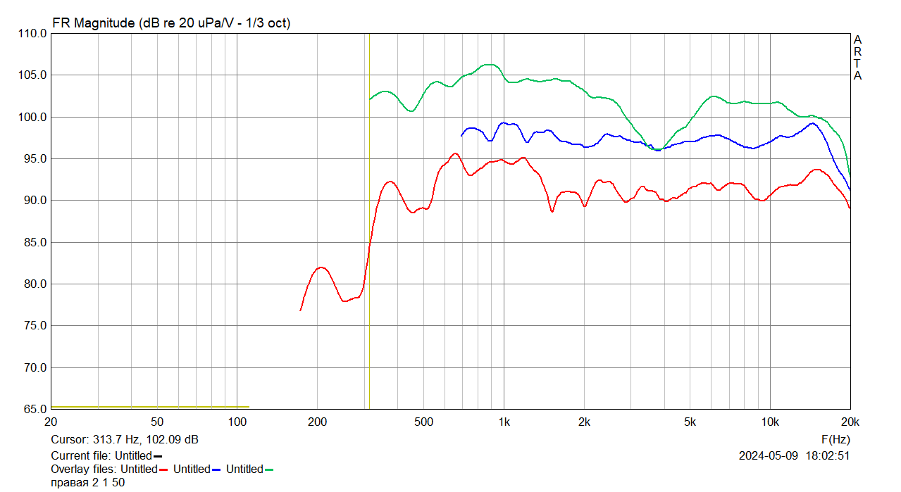

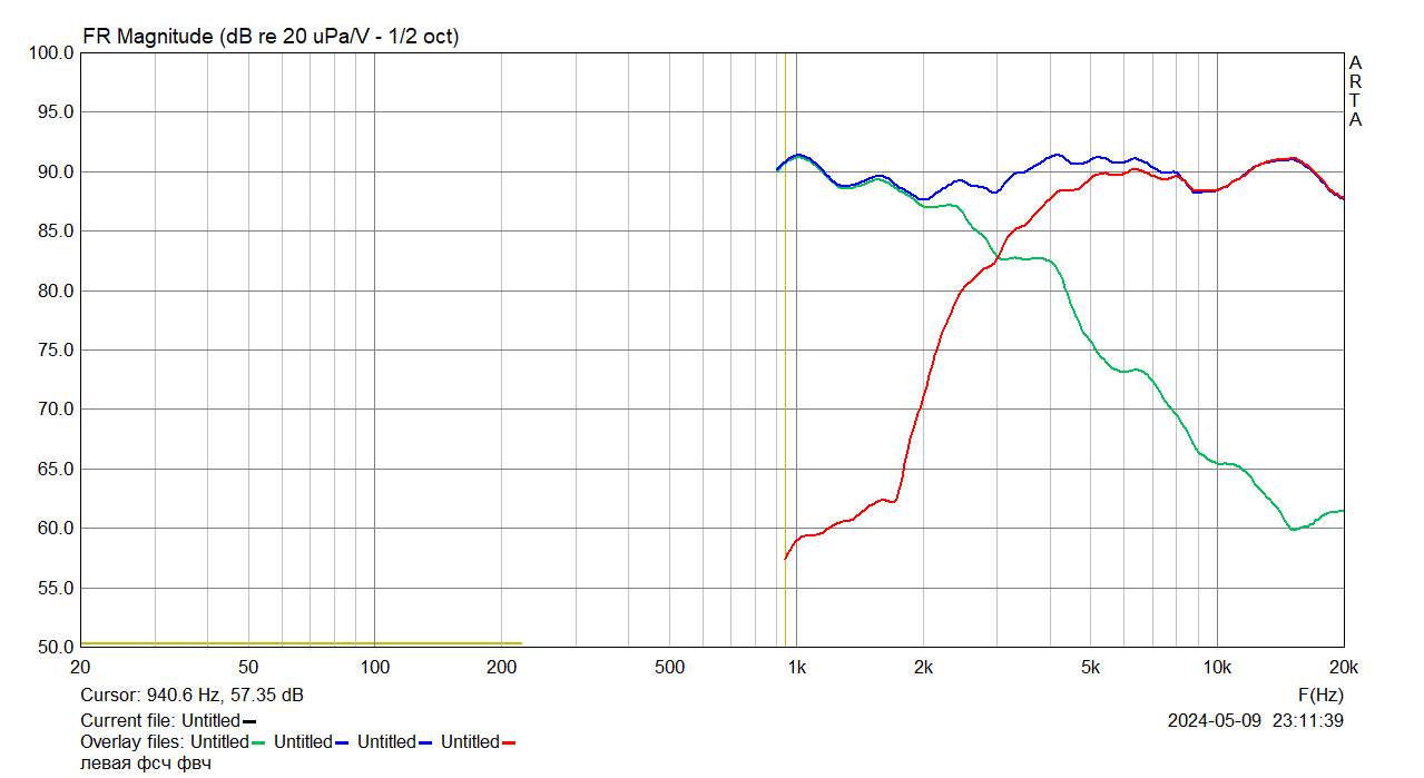

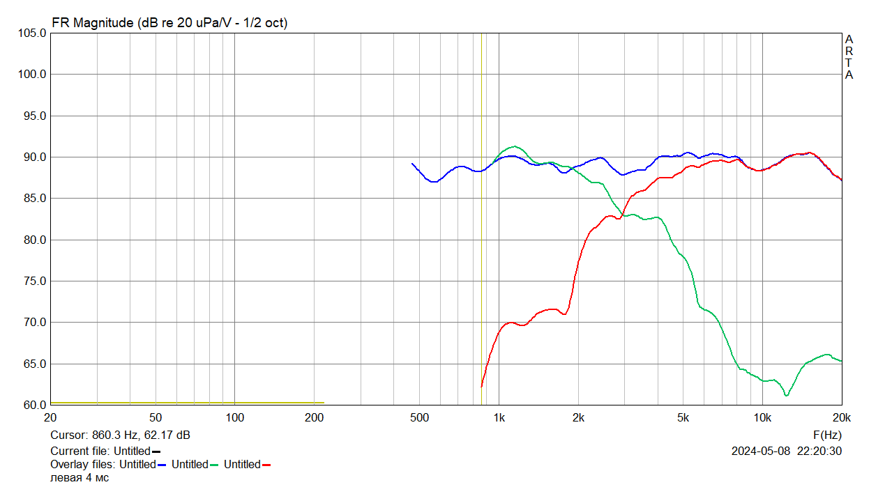

Потом я измерил АЧХ сателлитов поканально в обычном, не наклонённом положении, а потом наклонил их назад, чтобы ось ВЧ попала таки на микрофон (или на минья). Сюрприз! Во временнОм окне 4,5 мс, отражение первое попадает, левая АС чуть убрала провал 3,5 кГц, а правая - увеличила провал на 4дБ! Пришлось в срочном порядке корректировать фильтр правой АС. Вот что вышло в результате. Все измерения из точки прослушивания, угол между осью микрофона и осями ВЧ динамиков 30°.

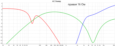

Левая АС, фильтр не менял:

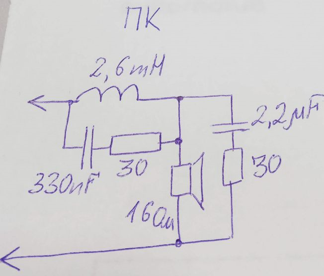

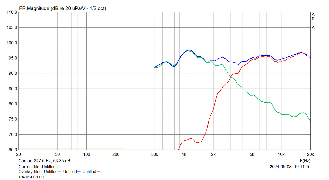

Правая АС, ФВЧ стал третьего порядка!

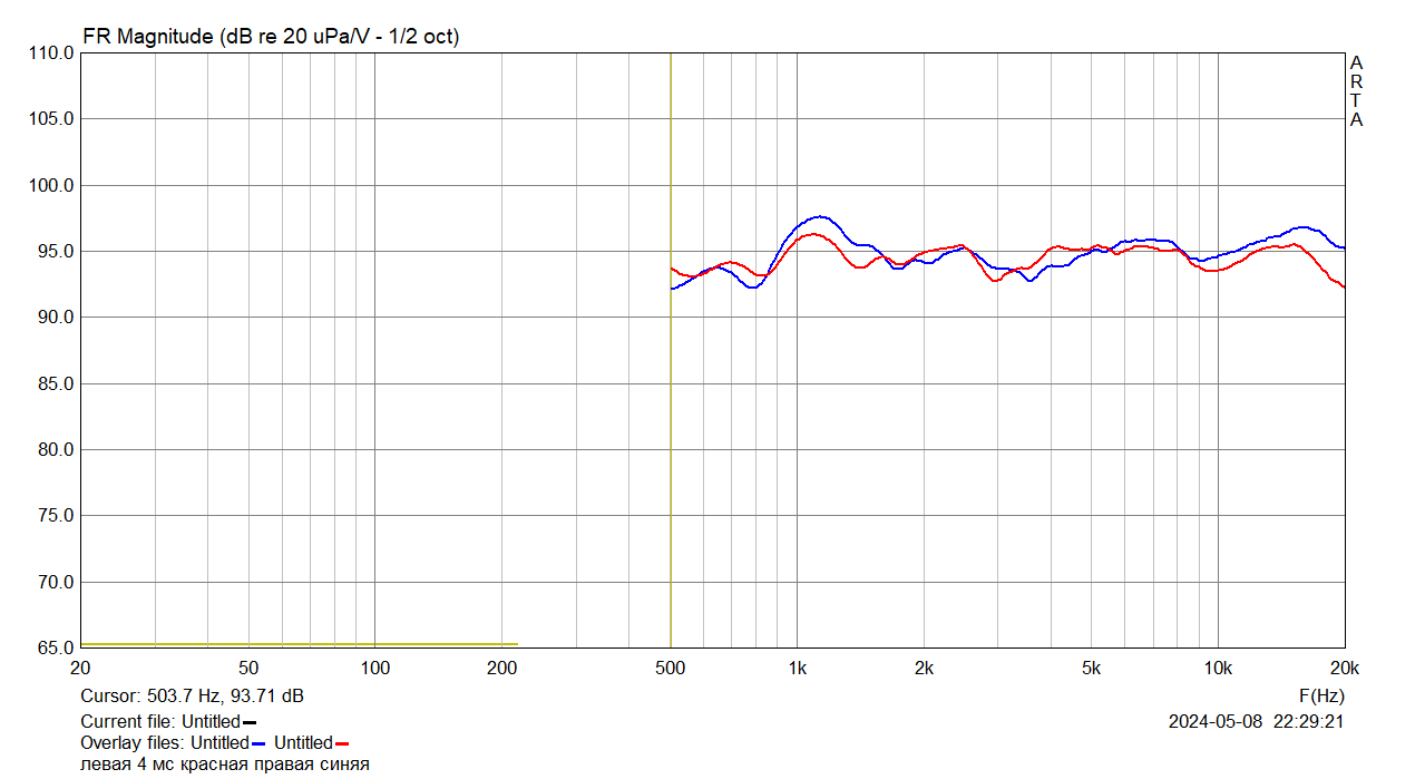

Сравнение каналов. Отлично, хотя всё разное. Расходняк на 20 кГц вызван наличием конденсатора 1 мкФ в ФВЧ правого канала, можно убрать или добавить в обоих каналах.

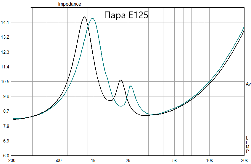

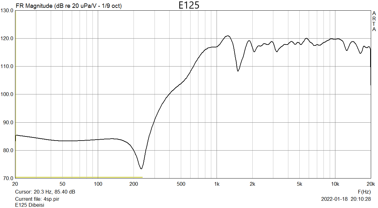

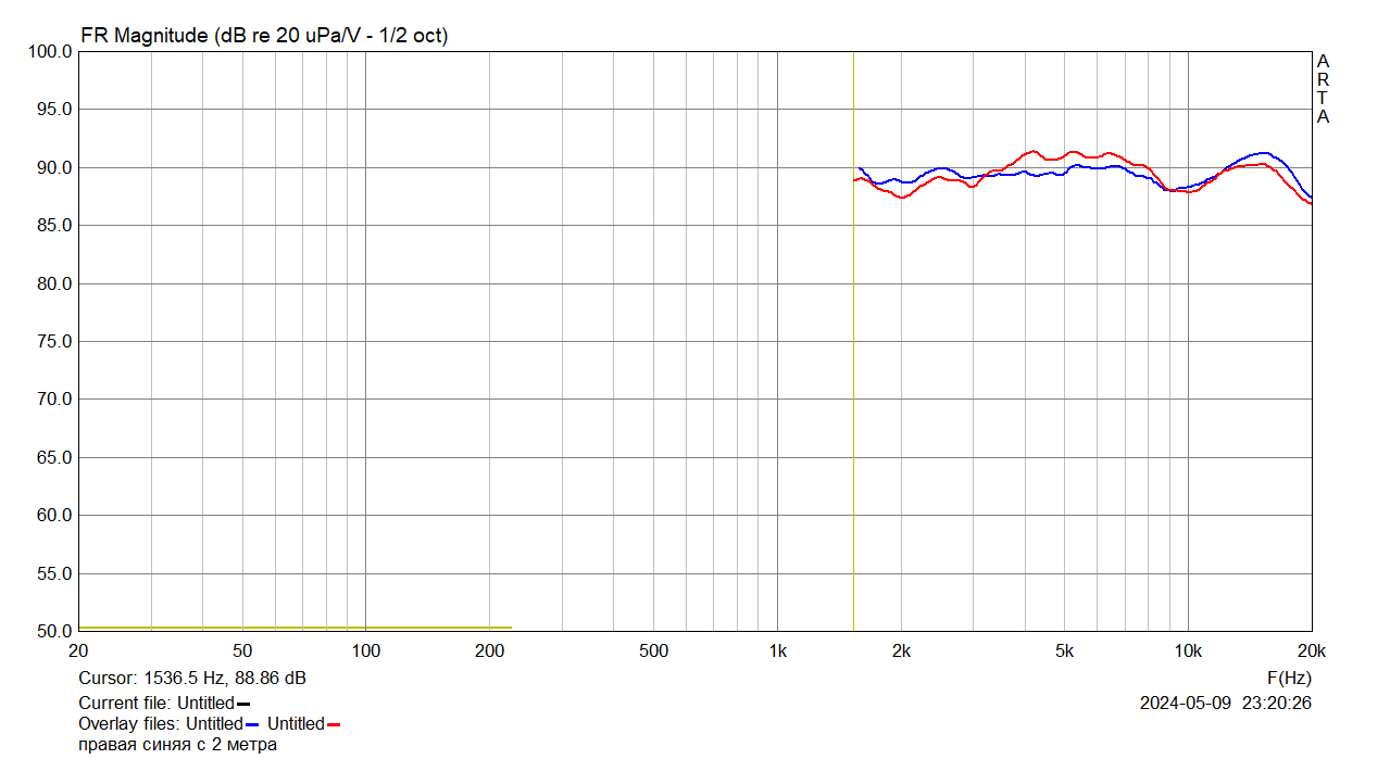

Судя по древним замерах пищалки Е125, верхний резонанс у неё может быть выше двух кГц, так что третий порядок ФВЧ - в приоритете.

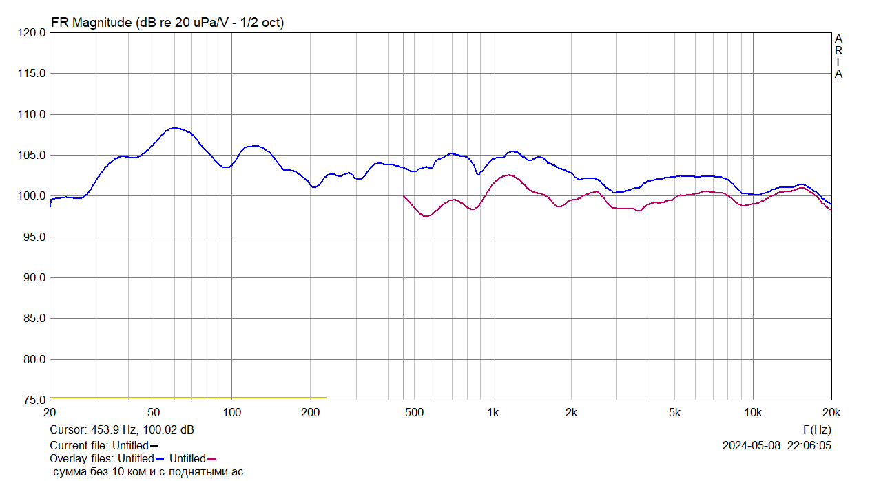

И вот что имеем в сумме, стерео (синяя) и 4,5 мс правая (бордо):
Если же вручную убрать уровни на трёх резонансах, то получим в качестве оценки прямой волны следующее:
Видим, что горб 700 был от комнаты, а 1,2 кГц - реальный. ВЧ сейчас достаточно, плывём дальше.
Проанализировал АЧХ системы с ФИ при завышенной добротности динамика и пришел к выводу, что нарисованные волны действительно приближают её АЧХ к таковой при оптимальной добротности. Для приведённого случая приближение будет как минимум на частотном отрезке от 40 до 150 Гц, как раз для саба с ФВЧ на входе.

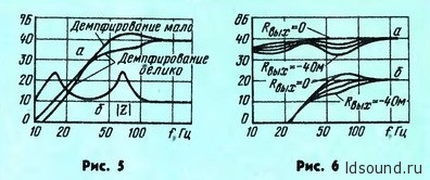

Ваша красная линия отражает поведение напряжения на выходе усилителя с подключенным ФИ. Со звуковым давлением же все более, чем в порядке.
См. сюда.
Кривые а на рис.6 - ваши красные линии по напряжению
Кривые б на рис.6 - АЧХ по звуковому давлению.
Я же говорил - опасения напрасны. Отрицальное Rвых - отличный инструмент для ФИ с неоптимальной добротностью(завышенной) ДГ.
Забыл добавить: плюсом идет снижение коэффициента гармоник. А для сабвуфера это чертовски важно.

А вот те пара;) резисторов и конденсатор, которые нужно добавить к усилителю.
При условии, что полоса рабочих частот обрезана сверху до входа УМ, номинал конденсатора увеличиваем в 10 раз и получаем более чёткое слежение за поведением ЗК.

Вчерась занялся подтяжкой штанов мидбаса, переводом левой АС на ФВЧ третьего порядка и коррекцией ФСЧ.
Подтяжка мидбаса за счёт расширения полосы НЧ блока, вынужденная мера:
Правая АС с расстояния 1 метр, не в точке прослушивания. Микрофон направлен в глаз ВЧ динамику. Хотел уйти от второго по времени появления на временнОй оси самого мощного отражения. Окно 4,8 мс.
АЧХ правой с расстояния 50 см по оси СЧ (зелёнка); 1 метр по оси ВЧ
(синяк) и в точке прослушивания (красная):
Как видите, горб 1,2 кГц - тоже отражение от комнаты. Так что "выпуклость" была от недостатка баса и, особенно, мидбаса, и от большого уровня отражений на частотах 400...1500 Гц от комнаты. Ладно.
Левая АС в точке прослушивания,4,5 мс:
Сравнение в точке прослушивания, 4,5 мс:
Есть вопросы к левой АС, небольшие.
Актуальные схемы:
Схемы фильтров в каналах стали более сходными, как и АЧХ отдельных полос. Хотя СЧ и с разным номинальным сопротивлением, с данными фильтрами выше 1 кГц это совершенно незаметно. Конденсаторы 1 мкФ, задирающие самый край ВЧ на 2дБ, снял, их влияние на мой слух весьма малО. Дурной номинал резистора 10 Ом в параллель СЧ динамикам указывает на неоптимальность существующей комбинации RC и пассивного фильтра. По феншую должно быть так
Минимальный импеданс первой схемы на СЧ повышается в 1,5 раза, второй - в 2 раза. Дело будущего.
Также измерил АЧХ спереди НЧ с 10 см и сзади блока НЧ у самой стенки, у входа в щель между задней стенкой и стеной. Спереди видно работу режектора на гираторе, сзади есть пики 60 и 100 Гц, но не 126. Пик 126 Гц рождается комнатой.
Послушать не успел. Заново измерю расстояния к НЧ и сателлитам, ибо после замены кресел на диван сателлиты стали немного ближе, чем НЧ.
