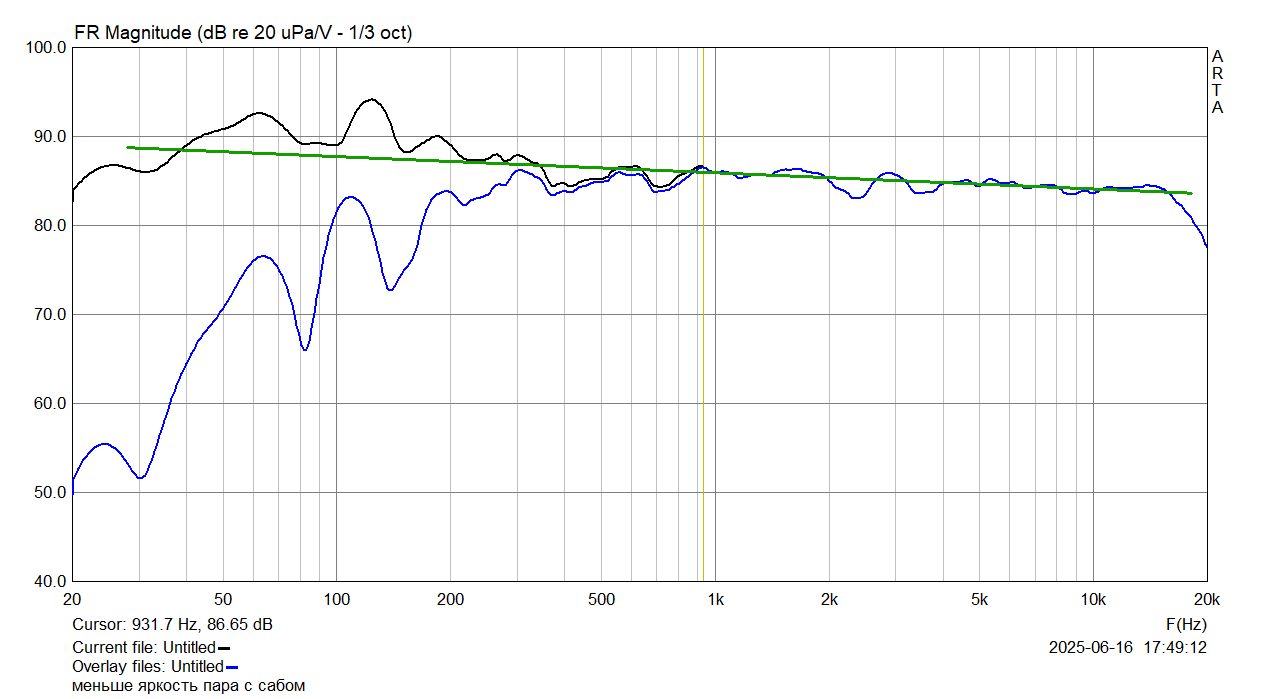

Перезалил статью по румгейну, добавил рисунки с бОльшим временнЫм окном, в конце. Картина ещё более запуталась: в КДП при закрытой двери нарисовался резонанс 22 Гц, сглаживающийся при открывании дверей! #109 Типа, резонанс коридора нормально проходит через дверь, но его эквивалентная добротность повышается?

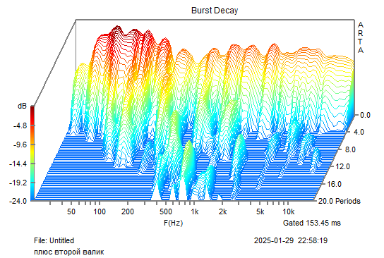

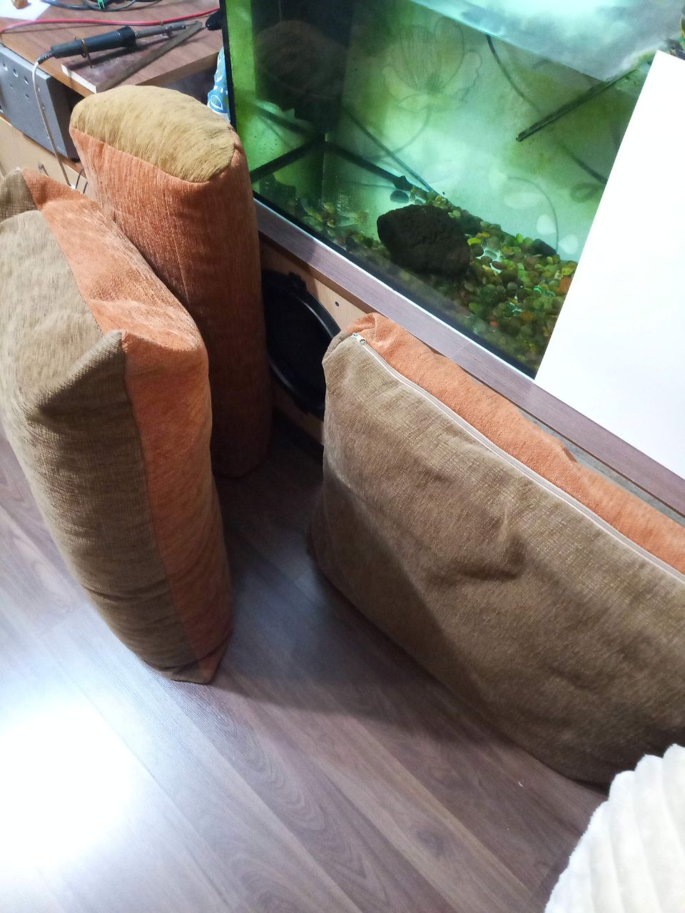

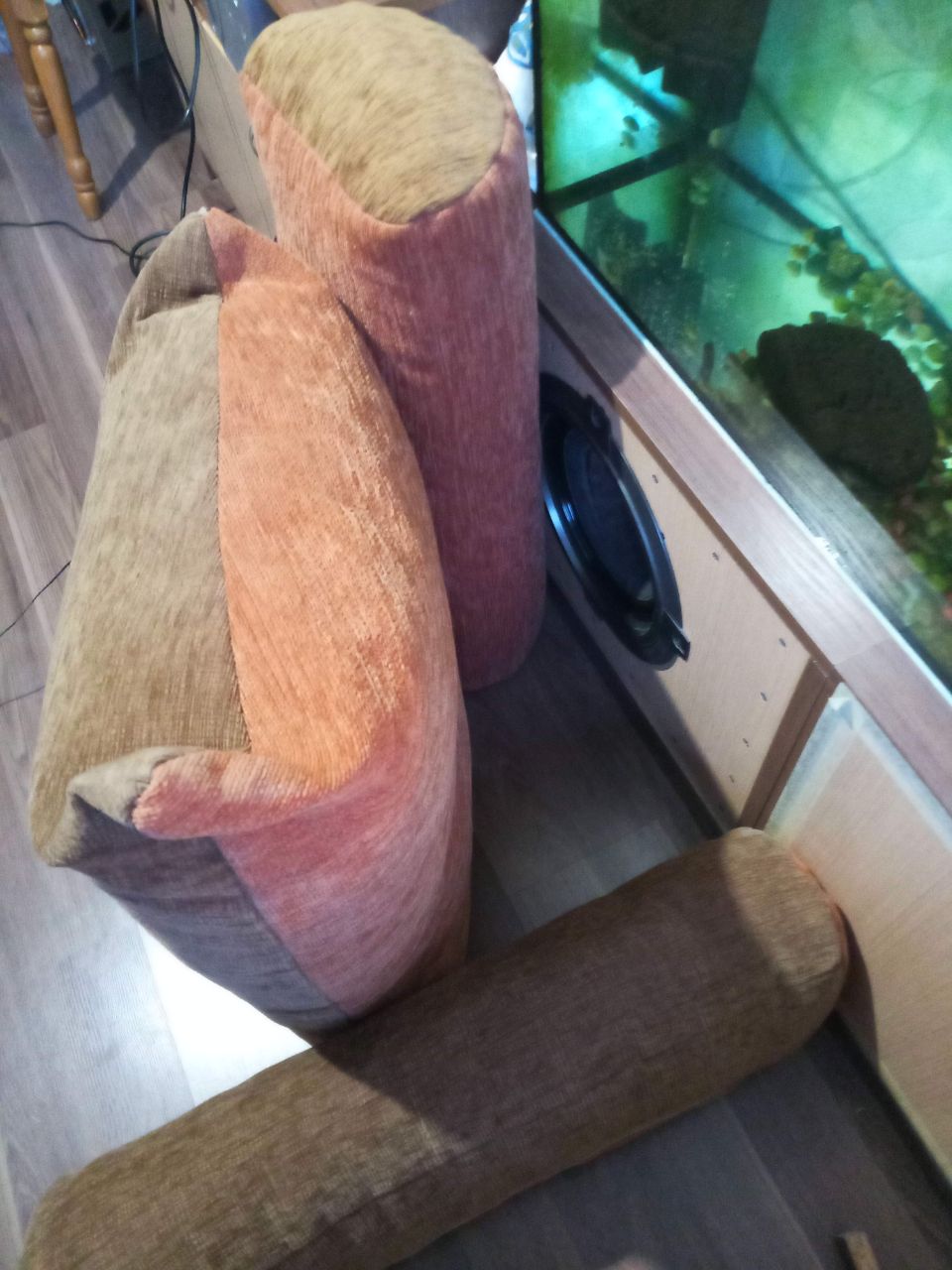

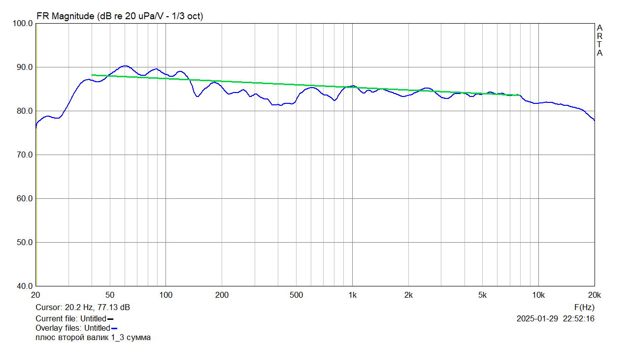

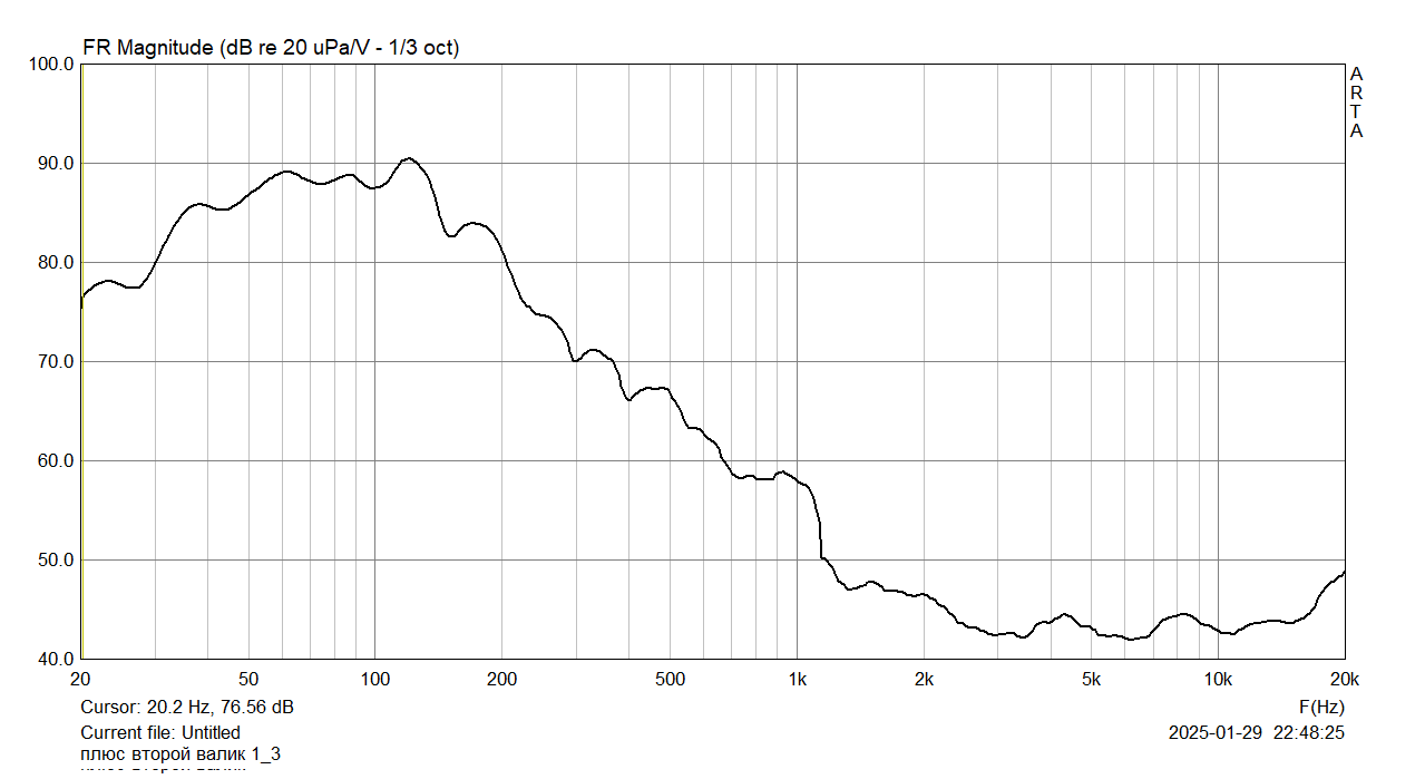

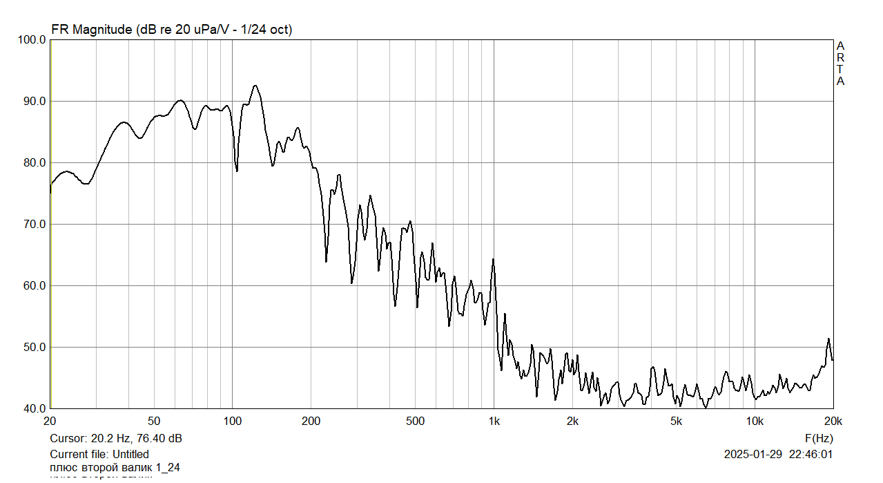

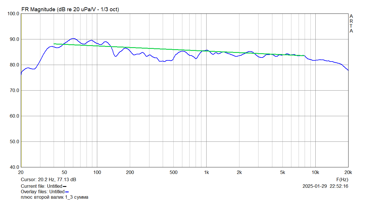

Добавил к баффлу саба второй валик, а подушку поставил на узкую сторону:
АЧХ стала ещё более монотонной, убился пик 350 Гц. Что самое приятное - 130 Гц относительно 80 Гц таки сели на 1...1,5 дБ. Вот результат в 1/24 и в 1/3 октавы:
Прикольно, подушковалики работают точь-в-точь как ФНЧ-1, давая вместе с электрическим ФНЧ-1 спад ровно -12дБ/октаву!
Суммарная АЧХ системы, ФНЧ не трогал (не успел, буду дальше повышать частоту среза), и её бурст (10 повторений по 3 секунды) в ТП:

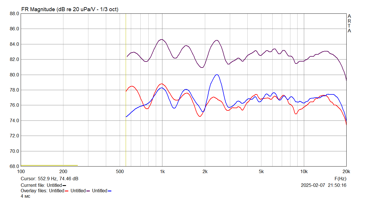

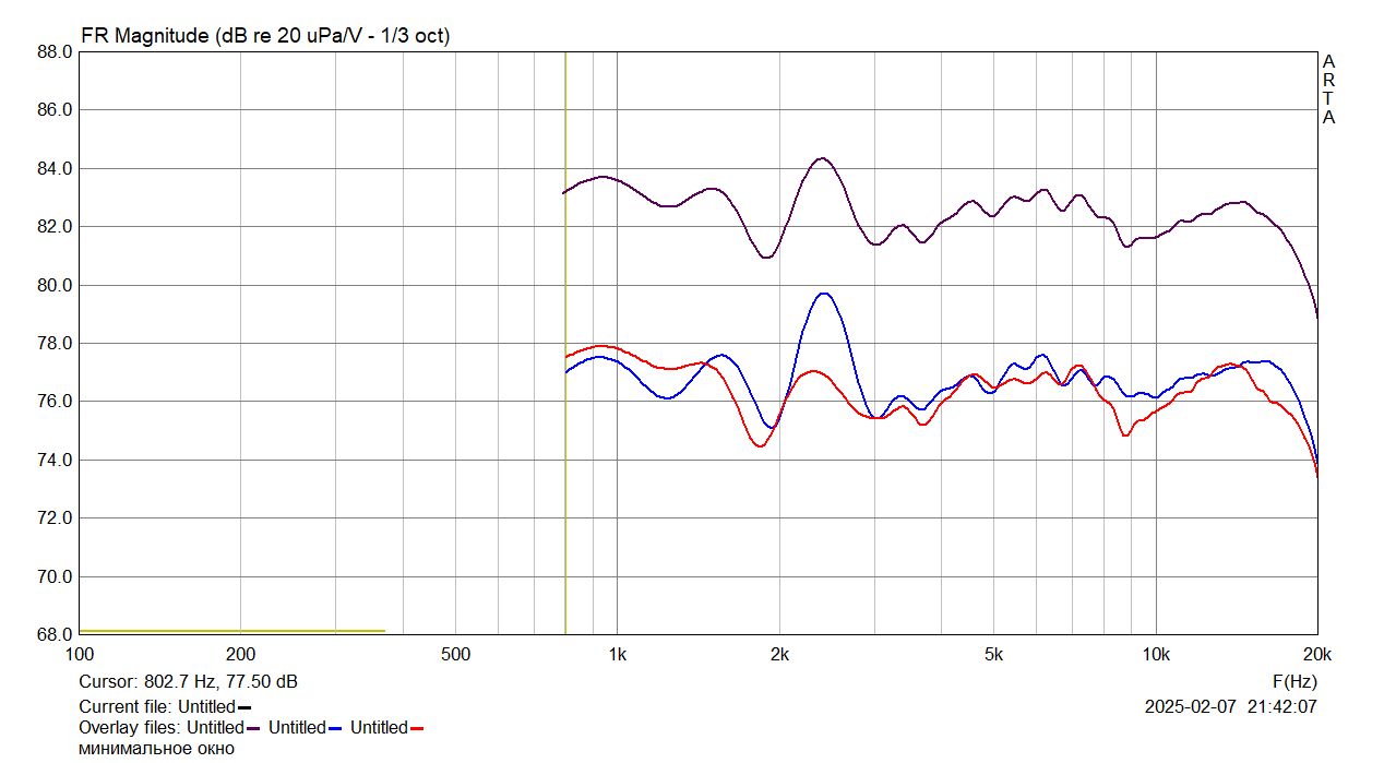

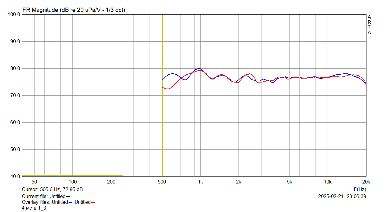

Заснял АЧХ с окнами 2 мс. Сумма выше, левый канал - красная кривая, правый - синяя.

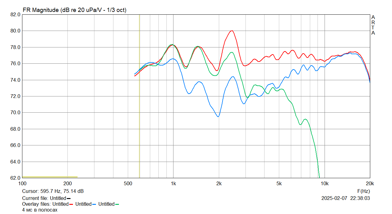

Но в 3 мс влезает сильное отражение, и до 4 мс получается вот так:
Это я слышу как прямую волну/атаку. Попробовал нейтрализовать выброс 2,5 кГц в правом канале - безуспешно. Я даже не смог установить, с какой стороны он прилетает. Правда, я не закрывал окно одеялом ))). Попытка определить, какой динамик вызывает всплеск АЧХ:
Тут красная - три полосы; синяя - без СЧ полосы; зелёная - без ВЧ. Пакостят оба динамика! Остаётся убирать уровень зоны 2...3 кГц на 2дБ в правом сателлите, чтобы замаскировать проблему, но в пассиве нереально.

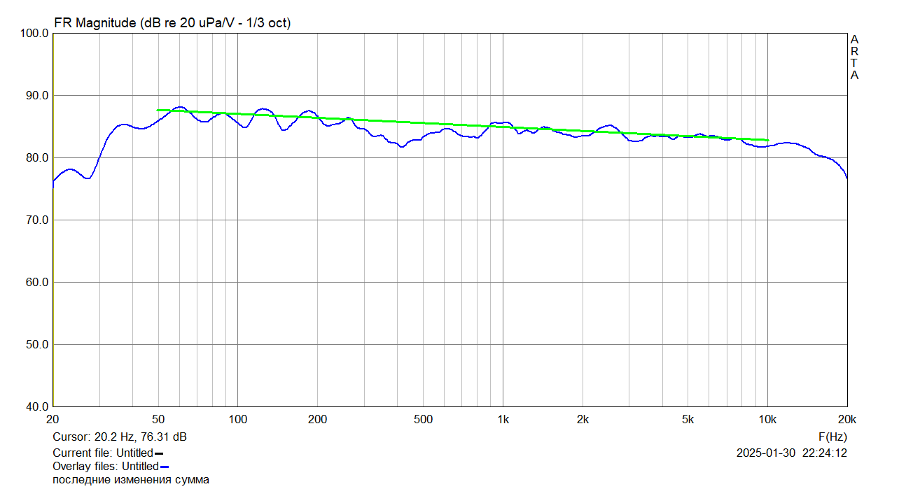

Слушал сегодня с черепухой последние изменения #186 .
ч.jpg- специально для неё "Voyager" Олфилда.
Бас попроще стал, основной мотив - яркие СЧ/нижние ВЧ. Это при 5 Ом гасящем в ФВЧ! Стереоэффект слышен полностью по всей комнате, с искажением положений КИЗ-ов, конечно. Вздрагивал и поворачивал голову при вступлении фортепиано - показалось, что в комнате стоИт. Думаю поубавить яркость.
Падение горба 100 Гц на 6дБ у левого сателлита, не у всей системы, конечно. И это - хорошо. Теперь можно пускать его через ФВЧ с более низкой частотой или первого порядка, что поднимет уровень зоны 200...400 Гц. Саб на этих частотах идёт горбами, лучше сателлитами поднять.
Горбы убраны мощным ближним поглощением (две подушки и один валик), но саб сейчас работает на грани его локализации, а 400 Гц всё ещё не на месте. Боковые АС...

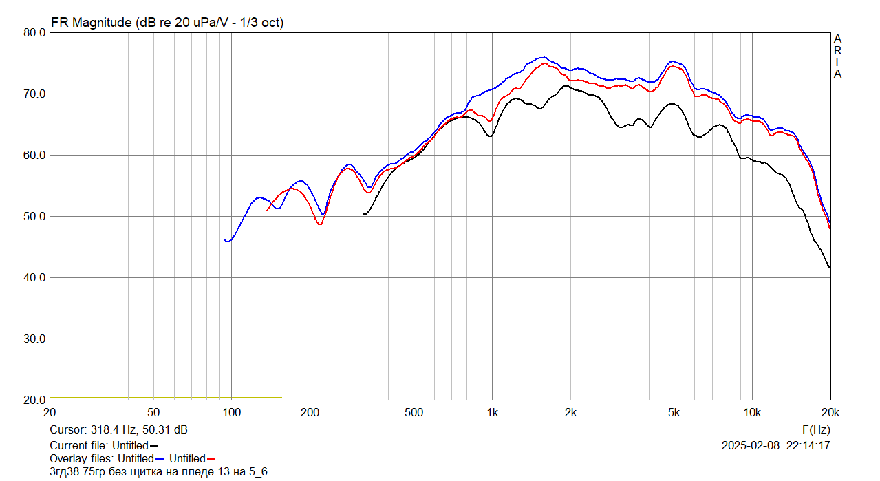

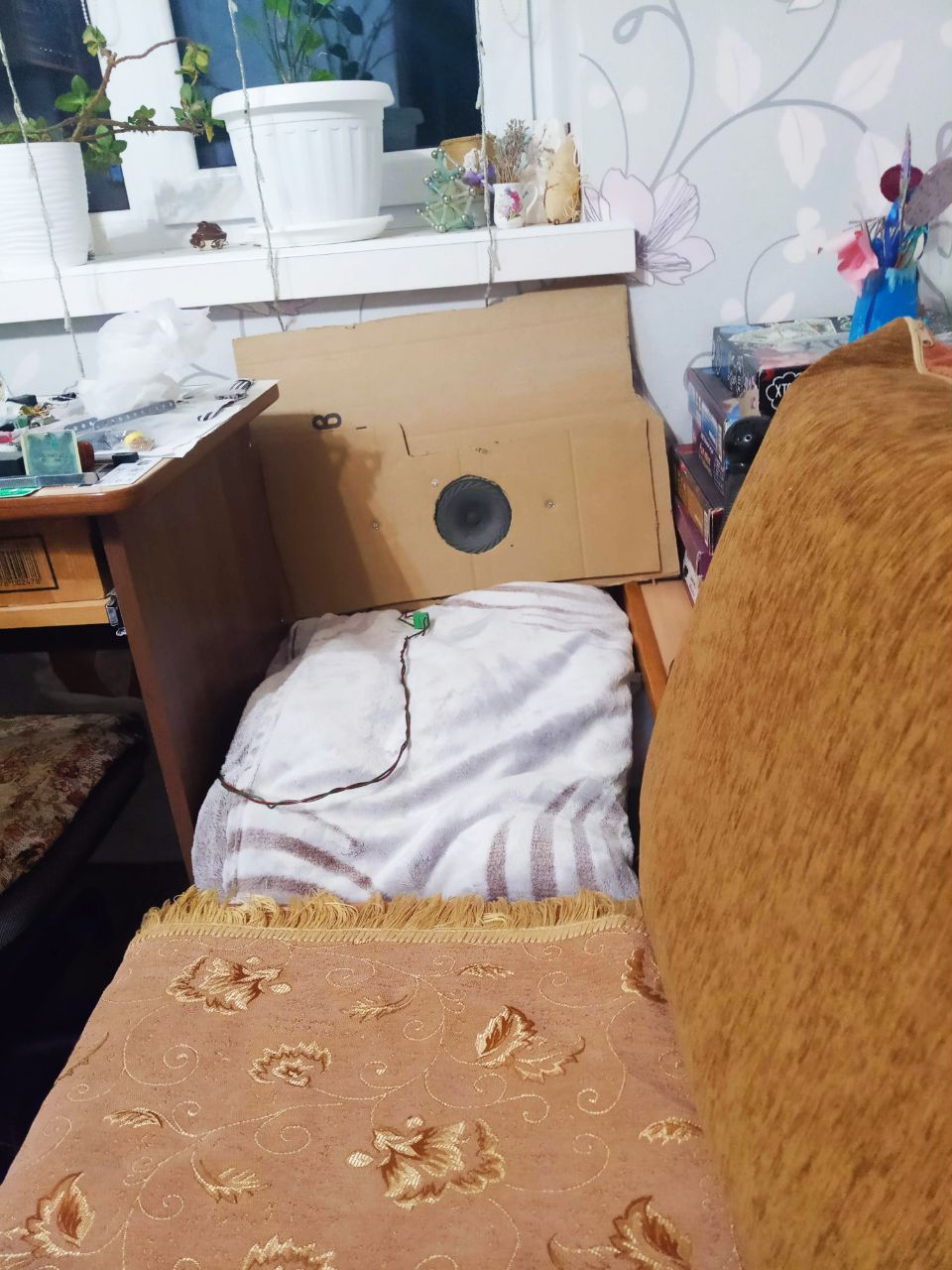

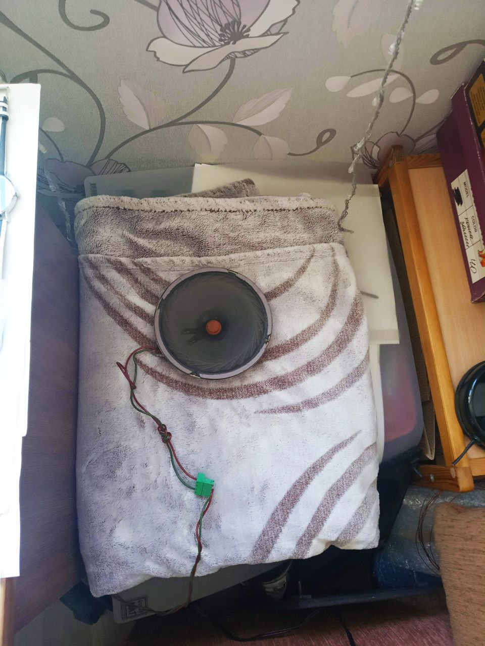

Первая пристрелка к боковой АС. Излучатель - 3ГД-38 без щитка, лёжа на многослойном пледе, под углом 10° к горизонтали, под углом 60° на слушателя, расстояние до микрофона меньше, чем у сателлита, на 72 см.
Включен через делитель 13/5,6 Ома к выходу канала своего сателлита, в тракте которого есть ФВЧ-2. Понятно, что вариант далёк от требуемого, просто изучаю закономерности.
АЧХ бокового динамика, если отрезать отражение от потолка (оно мощнее прямой волны!) - чёрная кривая; АЧХ суммы прямой и отражённой от потолка - красная; АЧХ вместе с комнатой за 80 мс - синяя:

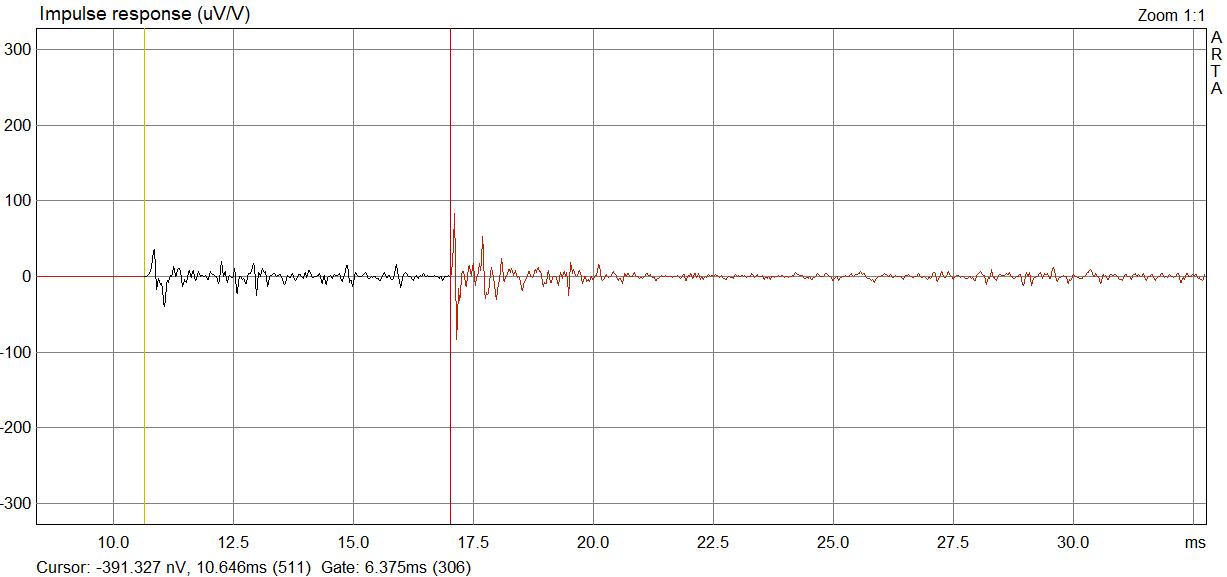

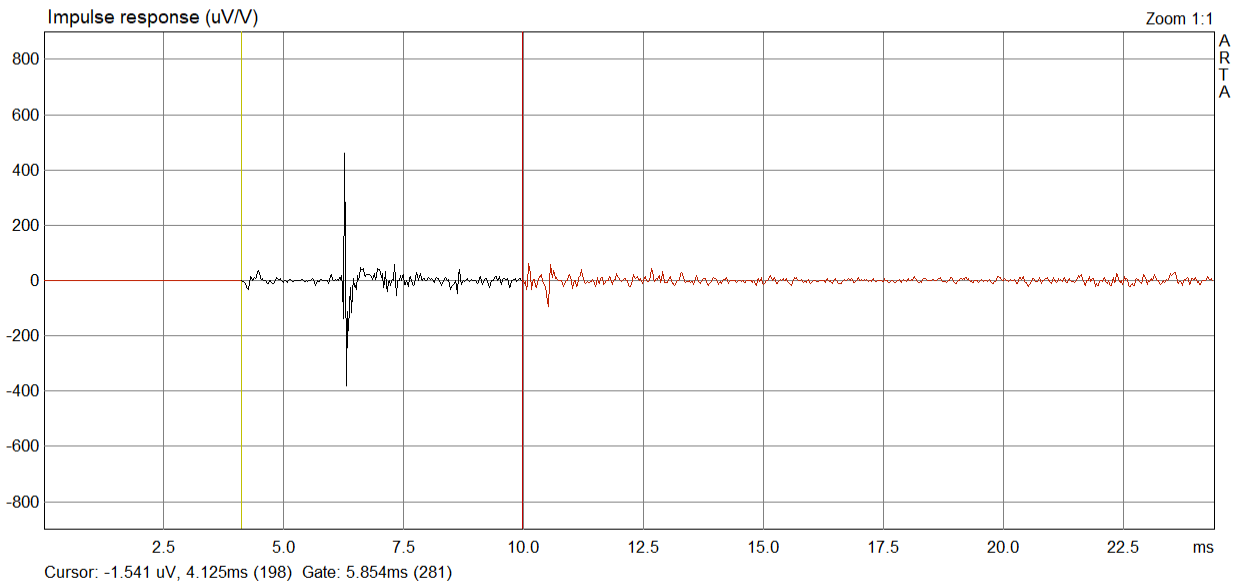

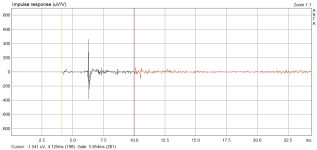

Вот как выглядит импульс от бокового динамика:
То есть, между прямой волной и отражением от потолка проходит 6,4 мс.
Так выглядит импульс суммы бокового и сателлита:

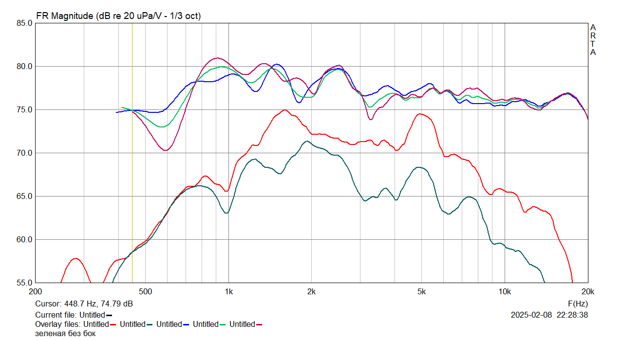

Рябь перед мощным всплеском - это и есть прямая волна бокового динамика! Она опережает атаку сателлита на 2,1 мс, что и даёт положение на 72 см ближе.
АЧХ суммы в разных полярностях (синяя и бордовая кривые) и чистого правого сателлита (зелёная) в окне 5,9 мс (как на предыдущем графике показано красным курсором):
Уровень бокового излучателя завышен, я рассчитывал на 14...16дБ разницы, сейчас в среднем 12дБ для прямой волны и всего 7дБ - для отражения от потолка.
Слушал постоянно СИНЮЮ АЧХ. Второй канал - БЕЗ БОКОВОГО ДИНАМИКА.Что уже могу сказать.

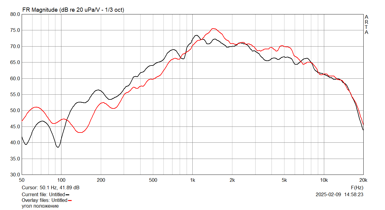

Нашёл наилучшее и наихудшее положение динамика относительно окружения, при горизонтальном его положении:
Подбором угла наклона и положения пледа получил вот такое (чёрная относительно красной с предыдущего рисунка):
Планирую попробовать 5ГДШ-5-4 и щиток.
Мне нужно от них позитивное влияние на уровень 400 Гц, не спешите с комментариями, плиз. Пока изучаю всякие зависимости.
Послушал сабж с АЧХ в виде чёрной кривой
1739106015898-png.123642
Не тот эффект, что ожидался. Да, ЗО увеличивается и смещается в сторону. Но он мутный! Динамик был чуть наклонён в сторону стены сзади меня, вокруг динамика - ниша с тремя (!) отражающими стенами, только под ним мягкий плед. Удар малого барабана "бдыжжш" зависает где-то в неопределённом месте справа от правого сателлита, и его атака просто размазана. Импульс отдельно взятого бокового динамика ужасный. Короче, дорабатывал КДП под сателлиты, чтобы всё испортить боковыми излучателями в неподготовленных местах. smile_9

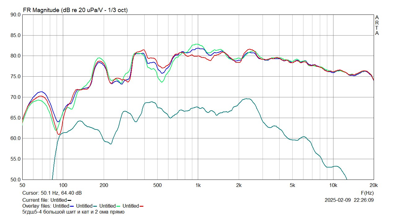

Сменил динамик на 5ГДШ5-4 (не прошло и года #18 ))) . Максимум АЧХ переехал на 3 кГц, добавил после делителя перед динамиком катушку неизвестного номинала, вернул максимум на 1 кГц. Со щитком работает, зараза, от 150 Гц (по -8дБ, а в тракте - ФВЧ, канал сателлита!), вот только фаза/нефаза пляшет в зависимости от частоты. Сброшу уровень, попробую что-то придумать с отражениями в нише...
Переиграл, сделал положение динамика прямо на слушателя, добавил после катушки 2 Ома в параллель клеммам 5ГДШ5-4, отодвинул щит на максимально возможное расстояние (боковой теперь ближе на 54 см). Вид из ТП:
Вышло что-то типа (окно 80 мс, все отражения):
Горб АЧХ 2,3 кГц легко убрать режектором; меня интересует красная кривая (одна из фазировок; салатовая - иная полярность), она добавляет 400...500 Гц и убавляет 1 кГц. Уровень бокового КМК завышен. Во временнОм окне 6 мс АЧХ немного другая, но смысл - тот же. Щиток ему можно и поменьше.

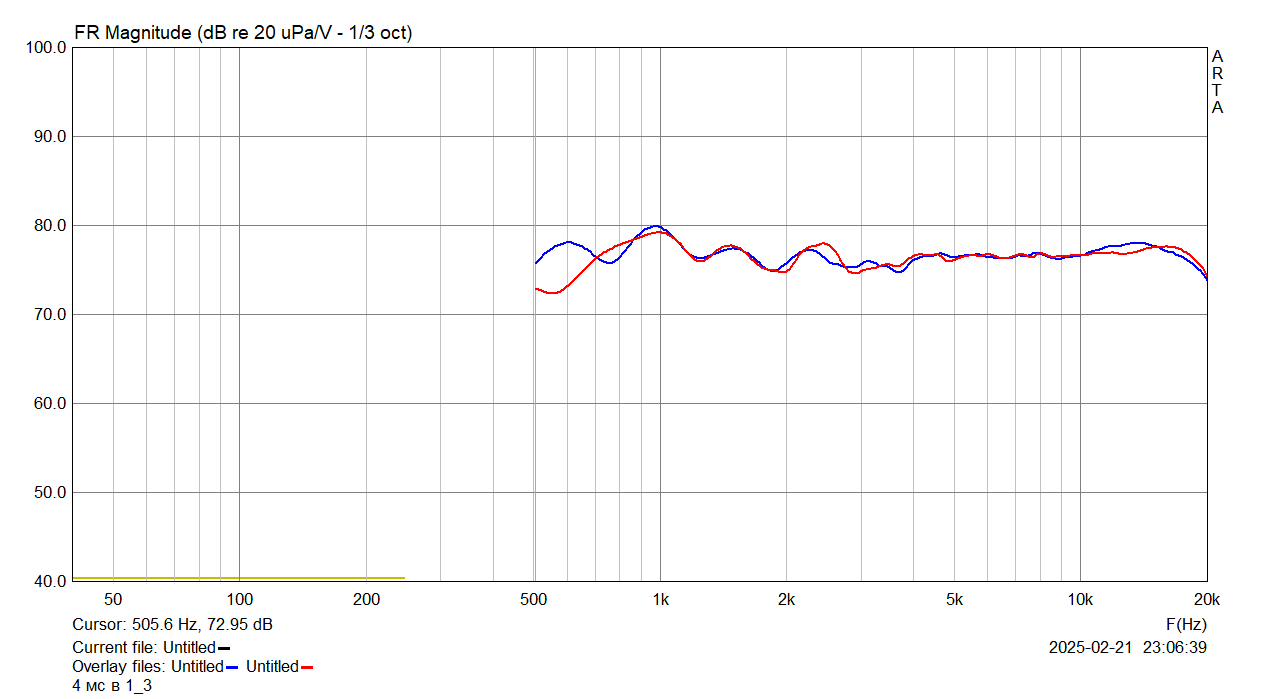

Подогнал АЧХ в паре во временнОм окне 4 мс, отвечающем за атаку,

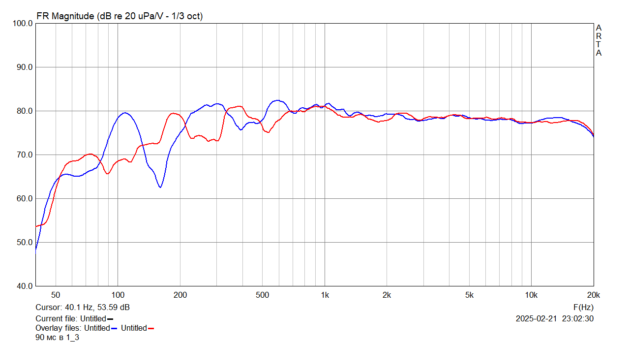

и они подогнались и в окне 90 мс. отвечающем за все отражения КДП:
Заодно чуть присадил яркость на участке 2...6 кГц, и удалось убрать пичок 2,5 кГц в правом канале. Не думал, что с 2,3 метра и с такими простяцкими динамиками подобное возможно, но - факт. ФНЧ не трогались, боковой динамик не участвовал. Жаль, что ниже 700 Гц идиллия нарушается.
Напомню, что микрофон гордо смотрит вперёд и вверх ((С) Вилли Вонка), а не в ВЧ динамики, поэтому горб 12...14 кГц не виден, но по оси ВЧ присутствует.
Изменённые фильтры, изменения выделены.

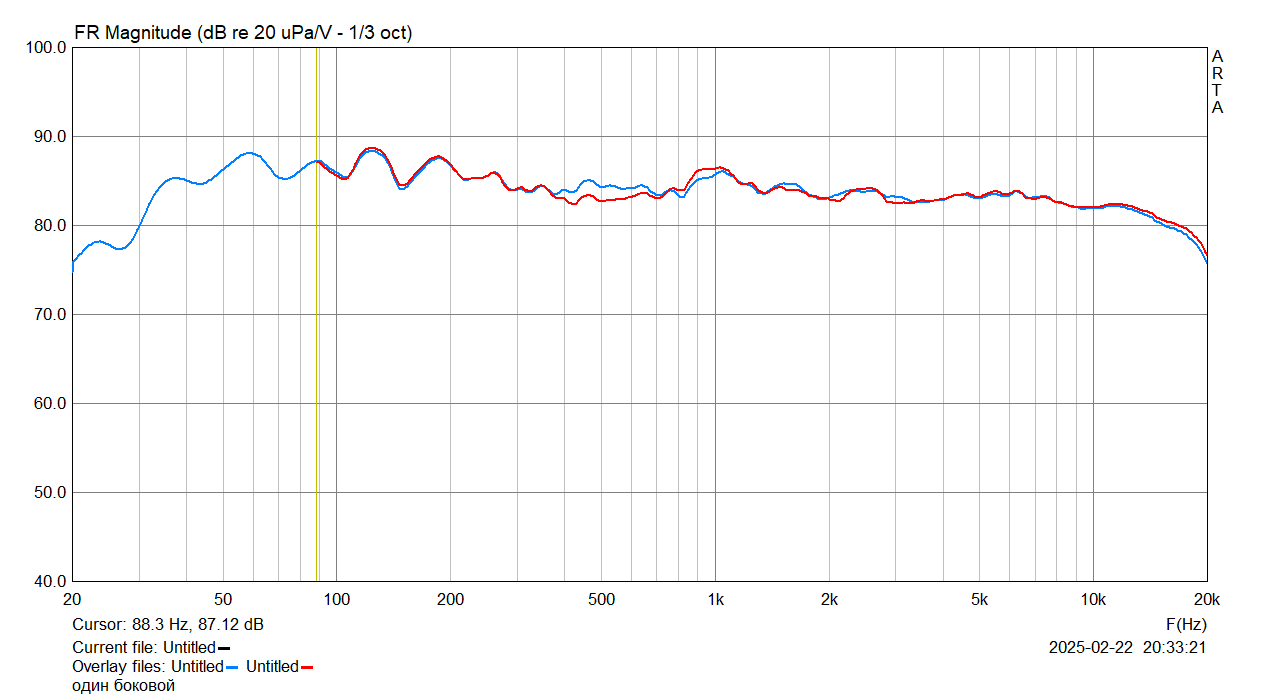

С одним боковым динамиком - синяя кривая. Боковой излучатель, даже один, приятно влияет на АЧХ и в малом, и в большом временнОм окне.

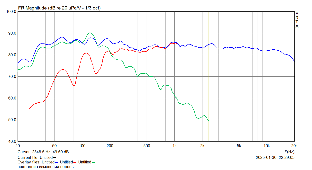

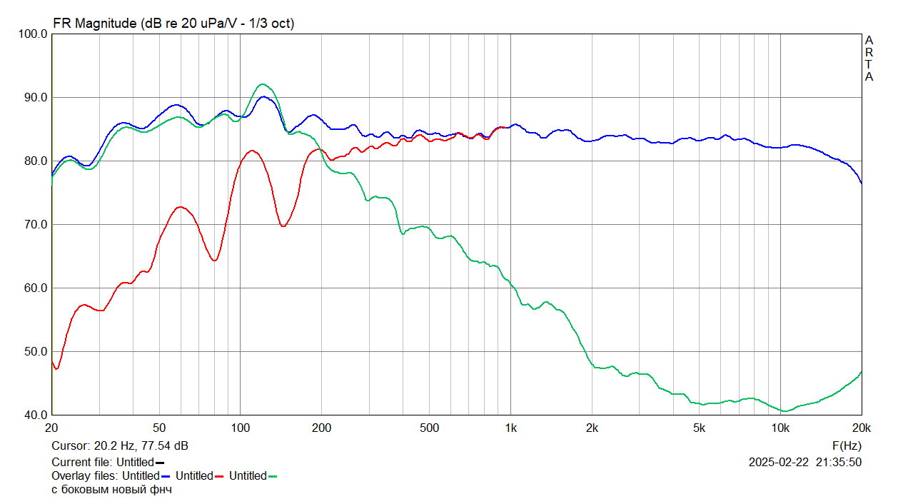

Добавил самые НЧ, изменив ФНЧ. Проверил, что делает пик левого сателлита 105 Гц с пиком саба 130 Гц, при сглаживании в 1/9 октавы. А ничего хорошего! 130 Гц он не трогает, а делает провал на 100 Гц, и в 1/3 октавы АЧХ выглядит презентабельнее, а на самом деле она становится хуже. Таким образом, уровень пика 130 Гц надо регулировать предназначенным для этого режектором...
Полосу сателлитов попробовал расширять вниз, суммарная АЧХ в 1/9 октавы получается только хуже. Глубина режекции 130 Гц в тракте саба пока уменьшена. С одним боковым динамиком и новым ФНЧ в окне 180 мс:
Как видите, относительно #186 частота раздела не изменилась - 200 Гц, но увеличилась крутизна ската ФНЧ.

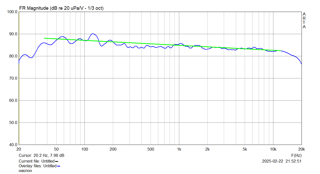

Наклон АЧХ теперь вот такой:
Второй боковой динамик ещё поддаст энергии на участке 400...800 Гц, и есть надежда, что эта зона придёт в полный порядок.
