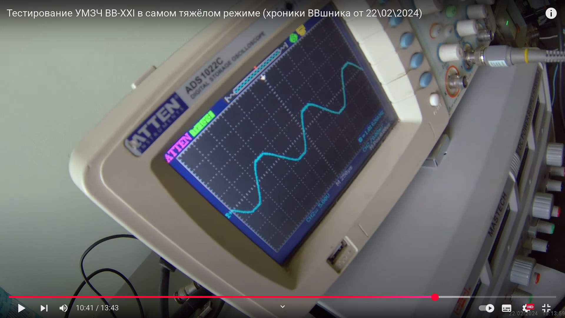

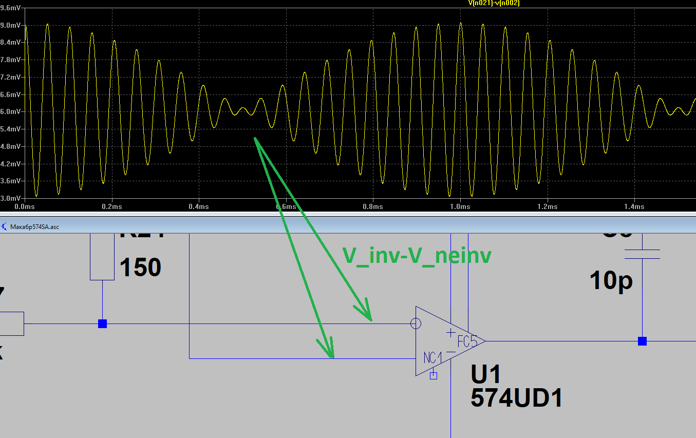

Сразу видно что ты не разбираешься нихрена даже как работает инвертирующий усилитель. Та осциллограмма выглядит именно так потому что это- разность между входным сигналом и выходным поделённым на Ку усилка с замкнутой оос. Так что ни с какого перепугу. Каким тебе чудесным образом простой резистор внезапно(!!!) выделит из выходного сигнал ошибки? Никаким. А вот вычитание это всегда пожалуйста.
Ну да ладно, заглянем в неинверт.
если вычесть сигнал между входами ОУ то получится тоже самое, картинка отличается только потому что здесь усилок не имеет такого усиления, оно здесь раз 10 ниже.

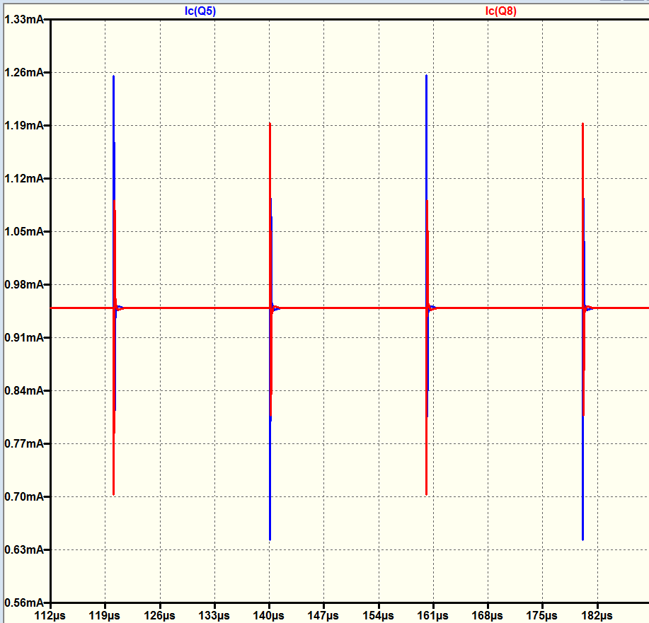

Конешно, на посту: тут 40 вольт прямоугольника с фронтами 10 нс, транзисторы первого каскада -Q5 и Q8 не уходят в отсечку/насыщение:
