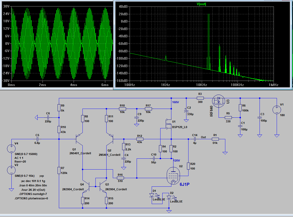

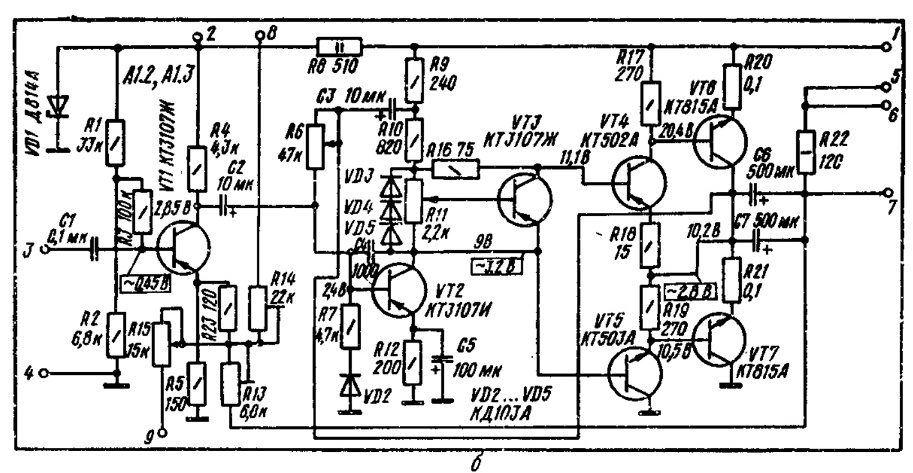

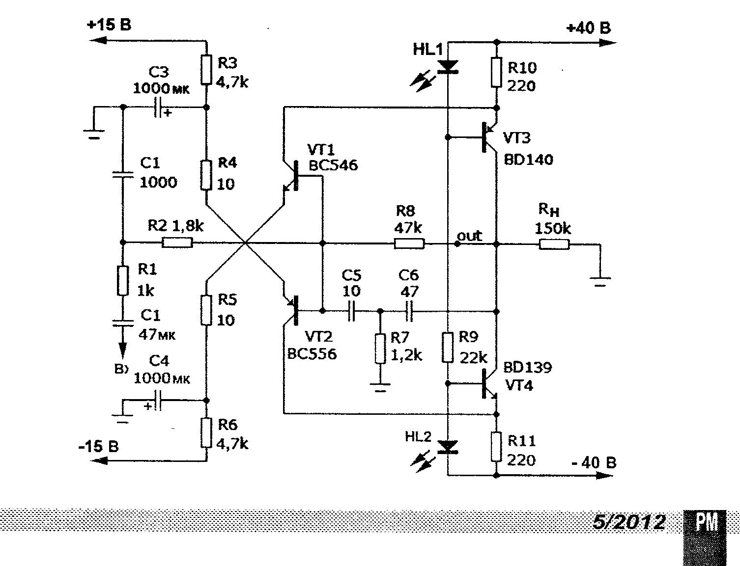

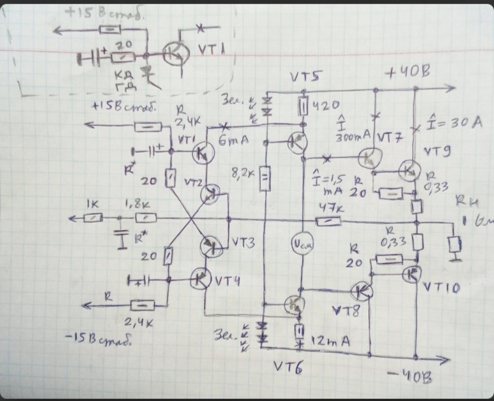

Хочу мнения спросить об УСике - оценка его схемотехники.
Схема усиления сигнала и полная схема УМ
Сейчас картинки вставлю
Вважаю, що так підсилювати напругу буде краще. В якості підсилювача струму можна використати трійку від Локанті в реалізаціїї від рцл.
І стабілізація температури вихідних транзисторів потрібна за допомогою Ube splitterа, бажано з компенсатором впливу сигналу від Хоуксфорда.
Посмотрите Л.Зуева
Там то же самое,только более грамотно и рабочее
Смілива заява smile_1
Те, що запропонував я, також успішно працює.
А від підсилювача Зуєва відрізняється, з точки зору схемотехніки каскадів підсилення напруги. Але, вам тієї різниці не зрозуміти, бо ви письменник, не читач.
N.B. Наведена схема Зуєва сьогодні один з канонічних варіантів, безумовно.

Тоже самое ,только менее требовательное к параметрам транзисторов
У Зуєва на вході даймонд. Я вважаю, що то просто трохи інші вимоги до параметрів транзисторів і конструкції цієї частини схеми. І транзисторів трохи більше ;)

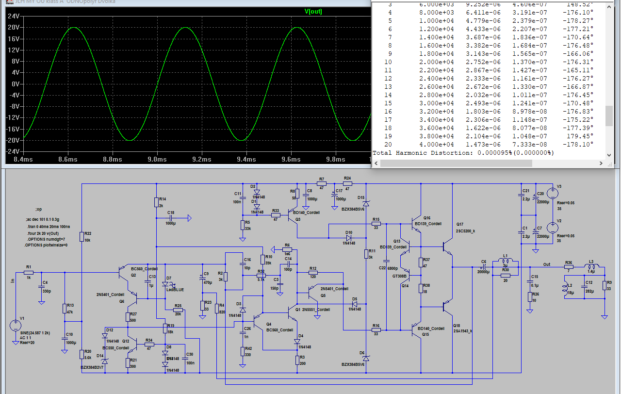

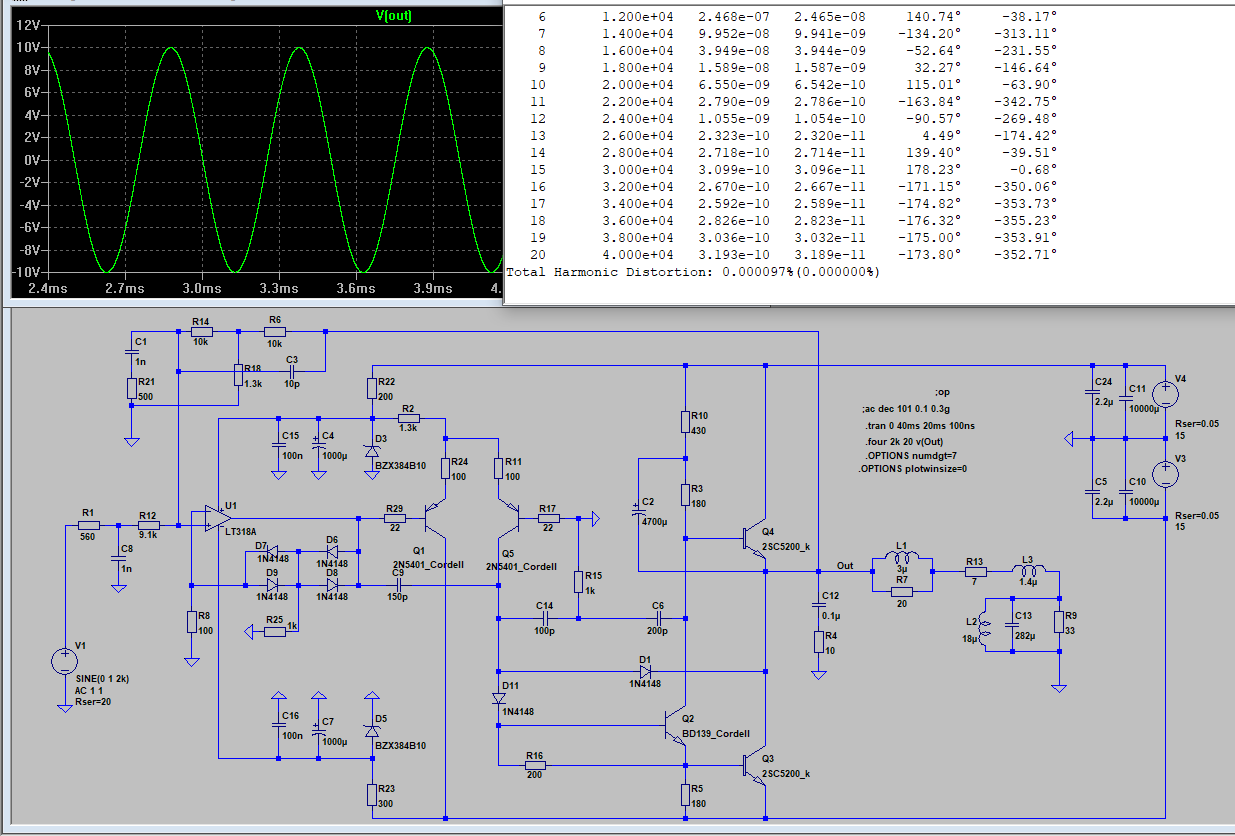

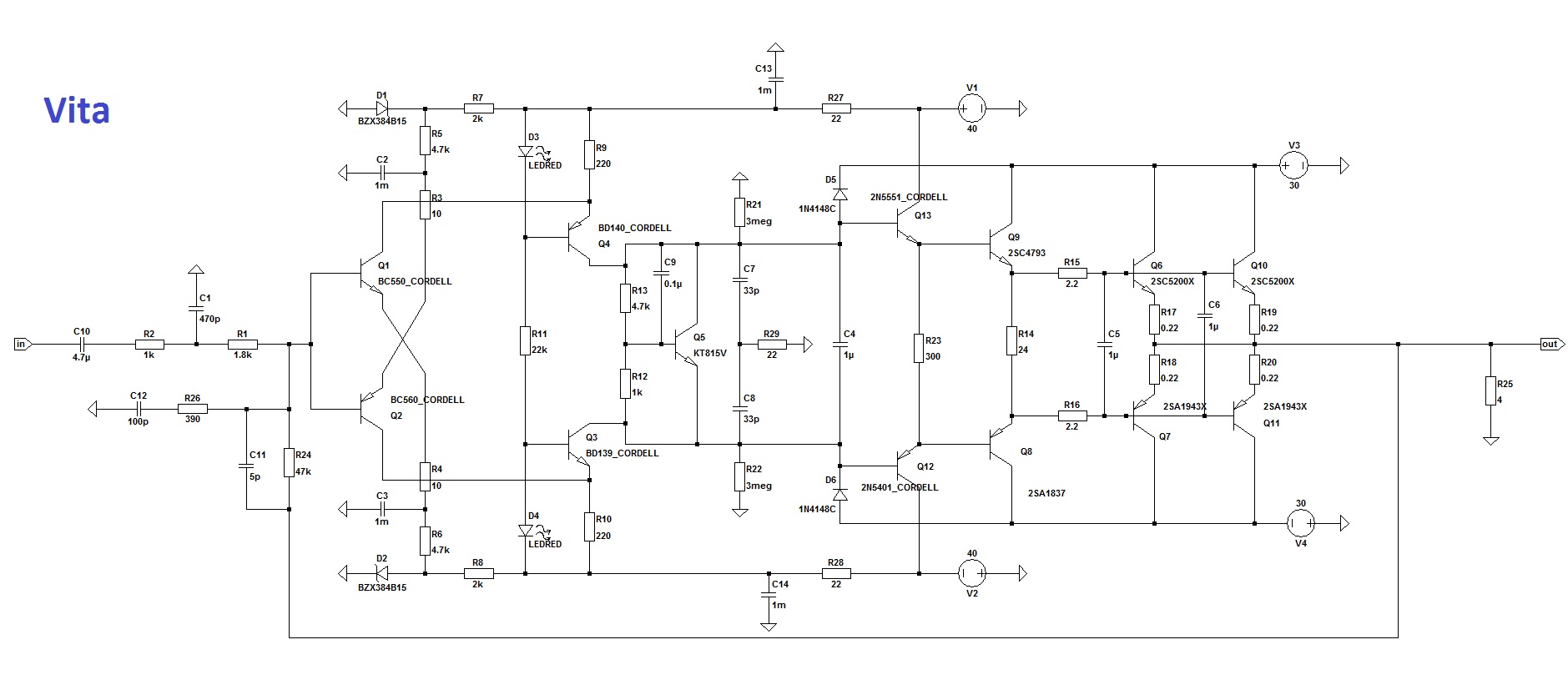

Собрал модель по мотивам. НУ, вполне себе ничего так усилитель.
  • Vita.asc
    Vita.asc
    12.3 KB · Просмотры: 132
Да,поставил перевёрнутый повторитель даймонд,чтобы обеспечить входное сопротивление каскода ,не мешающее работе ООС и входной цепи при использовании транзисторов с небольшим Ку

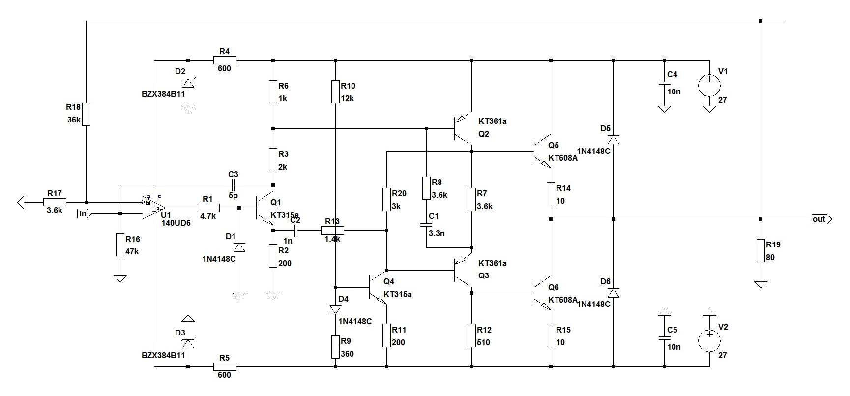

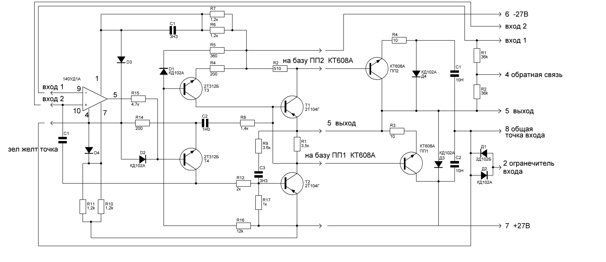

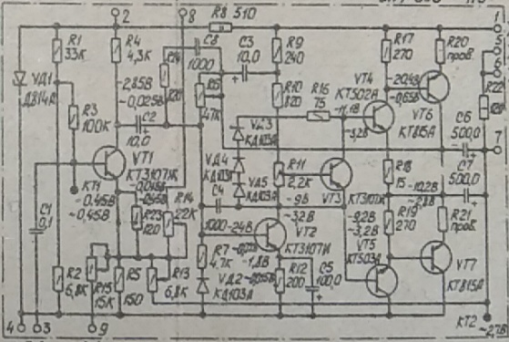

Схема - спорна. У Вас по крайней мере 2 ошибки (может быть) - поскольку схему срисовывал человек с конкретного разбора, он мог и ошибиться в чём то.
Так вот с ''начального'' рисунка С1 (у Вас С3) не 5 пф, а 3Н3.
А Выход идёт до эмитера ... последнего транзистора УН.
И ещё, я совсем не уверен, что К140уд1 вполне заменяема на К140уд6.
Про транзисторы - думаю вполне в модели можно поменять.

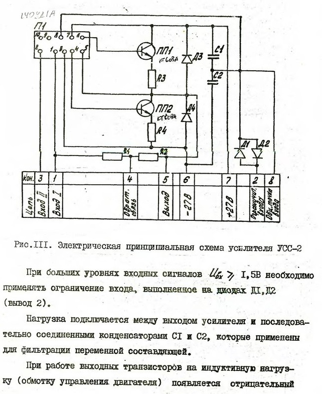

Вот сегодня лазил по тем 2м ''разборам'' таких сборок. Всё, что смог выяснить, так то, что есть конденсаторы с номиналом 1Н и 3Н3 в УН.
Там такое дело - детали, резисторы и кондёры в пластиковых трубочках. Их выводы тоже. Это всё в ''пачках'' слоями приклеено к плате.
Потом это было залито жидким эпоксидом - протекало, утекло. А все детали меж собой склеились в обьёмный каркас.
Потом в этот каркас влили белый резиновый герметик....
Короче, удалось расковырять 3 конденсатора. Зелёные КМки с коричневой точкой. Пара которая в ООСах стоит - размеры 4на 4 мм только их толщина разная. Номиналы совпали СО схемными - 1Н и 3Н3.
Но куда они подходят ???
Там ещё кроме обьёмного монтажа промежуточная платка - дырявый гетинакс, вклеена во внутрь.
Попробовал оторвать кусок эпоксида с транзистора - оторвался вместе с надписью...
КАК чел это разбирал и срисовывал схему - НЕПОНЯТНО....

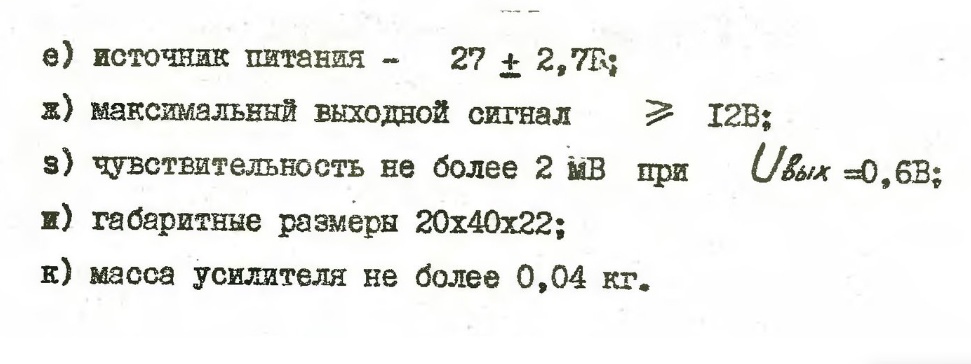

Так вот, детали стоят в сборке - ВЫСОКОЧАСТОТНЫЕ, а вот судя по описанию, работает она на низкой частоте (400гц), тоесть вполне может быть завал АЧХ - срезаны ВЧ посредствам внутренних ООС. Да и ''работа'' весьма своеобразная.
Я сейчас выложу всё её описание, что мне удалось добыть.
Пожалуйста прочитайте и подумайте, ЧТО можно из этих сборок сотворить.
К примеру, если протянуть ООС с характеристикой обратной имеющейся, да ещё сверху ''прижать'' линейной ООС, то, думаю, можно получить что то интересное....
Хотелось бы приспособить эти сборки к ВК по типу Вами выложенной ранее схемотехники, вместо 157ун2. А выход на германии :)
Сейчас войду, а потом добавлю сюда картинки с описанием.

Схемы похожи на немного упрощенные усилители Кумир У-001, Кумир 35У-201С, Пульсар У001
Похож на УН Короля, как верно заметил тов Григорий выше. Моделирование показало его крайне невысокое усиление.. В общем так се. Смысл есть? Бляха, ну выложил же я недавно нормальную схему, нет надо с помойки всякий хлам собирать. _hm_
Вот честно - про его схемотехнику ничего не знаю. Нигде подобное не попадалось.
Поэтому и спросил мнения.
Собран давно, в 1991м.
Вот его описание - это ''конструктор''.
Естественно с моими улучшениями и модернизацией - излечил от помех и по сети и внутренних от мультивибратора защиты, добавил шумодав ДНЛ в 1 из входов - как противовес просадки напряжения плеча от подсветки индикаторов.
Умощнил, заменив пластиковые выходники на металлические и добавив в питание по банке электролитов в 22 000мкф.
Сейчас планирую его маленько улучшить. - На ОС на вход параллельно электролитов поставить по 4,7 МКФ плёнку и параллельно термокомпенсации - мелкая керамика стоит - добавить ещё 4,7 МКФ.
Если подскажете что то, так же не сложное - применю.
Могу дилетански охарактеризовать - сейчас звучит несколько жёстковато (это на улучшенные S90 - ПАС на НЧ и СЧ)
Спалил уже 3 высокочастотника.

КТ104Г - нч транзисторы. Неудивительно что усиление зарезано. Что касаемо- в том виде если собрать как есть- выходной каскад оказывается заперт. Поэтому был добавлен резистор R20 по моей схеме. Иначе всё в полной отсечке.
тоесть, Вы полагаете, что там - внутри сборки схема именно такая. Тоесть человек, снимавший схему - ошибся.
Может быть. Проверить увы, неудается, только симуляцией... Сегодня попробовал сделать штурм эпоксидного ''каркаса'' и быстро отступил...
Можно только предполагать.
Вопрос - у меня ''зреет'' схема модернизированной обвязки этих сборок. К внутренним 3 ООСам я добавлю 2 внешних - глубоких, + выходной умощнитель.
Как схема дозреет - сможете её просимулировать ?
И ещё ''симуляторный вопрос'' - есть 2 схемы модернизированного Лина. Хотелось бы узнать их коэффициенты нелинейных искажений - ''как они есть'' и с добавлением конденсаторов параллельно термокомпенсации.
Вам интересно провести такие симуляции ?

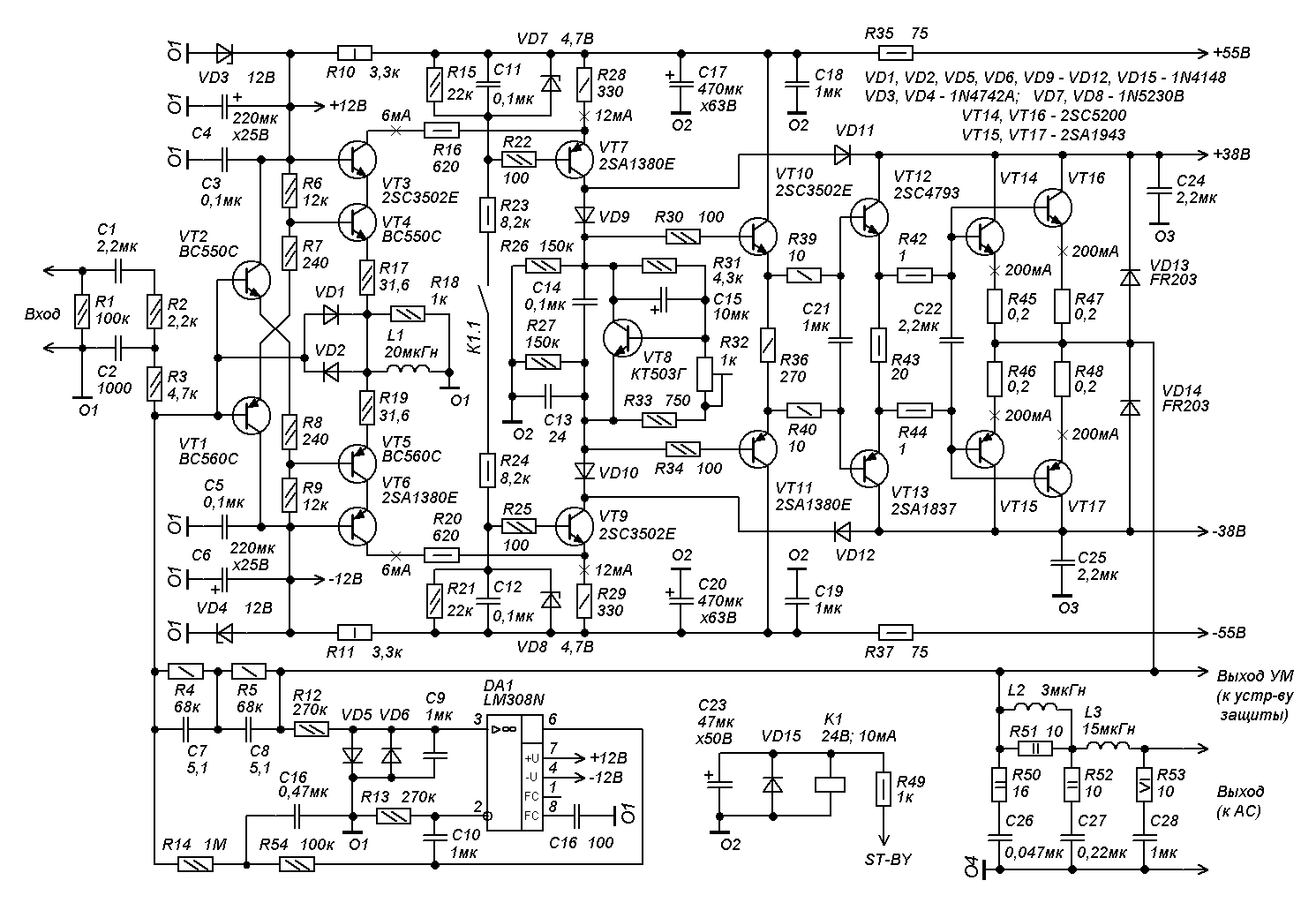

Нашел у себя в архиве
Здесь улучшенный вариант схемы от Витамира.
Вот чья схема... не помню, но с этого форума

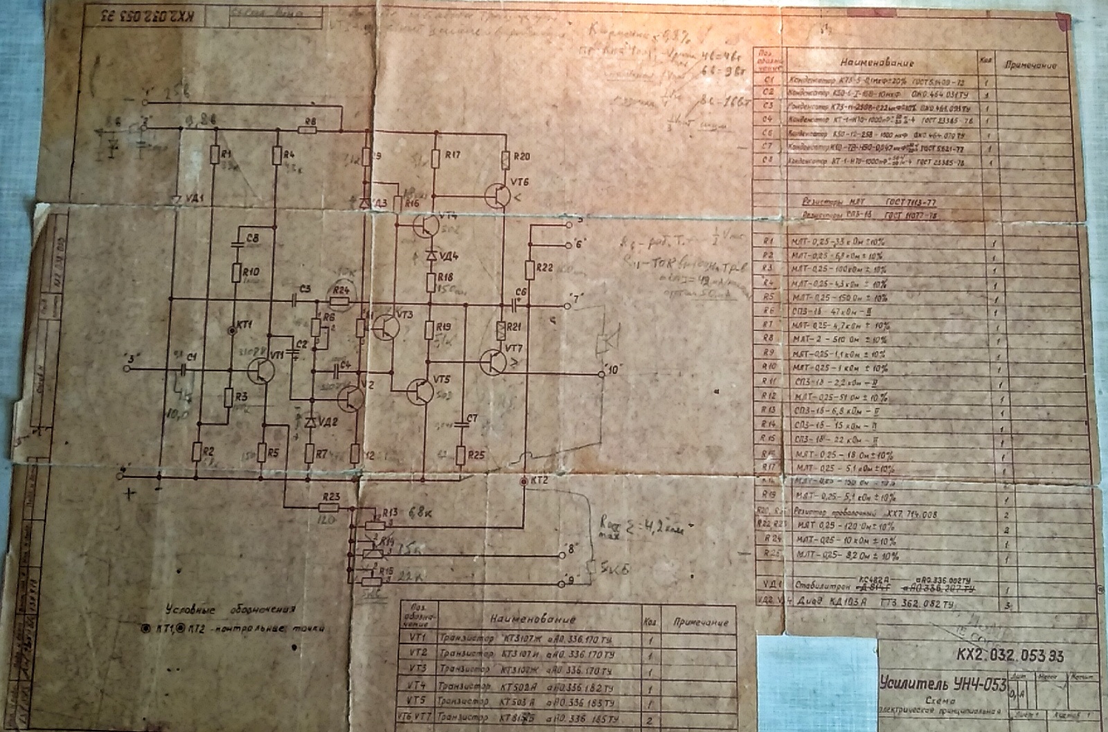

По Лину - выкладыааю.
Сначала ''экспериментальная'' хоть и на синьке. Потом 2 схемы одного и того же ''серийного'', но непонятно есть точка соединения в термокомренсации или нет...
Питание 25 вольт и там и там.

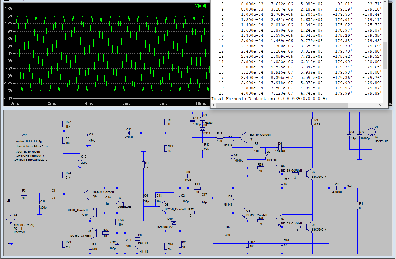

Да и вообще я вопрос задал - об СРАВНЕНИИ по коэфициенту искажений 2х примерно похожих схем.
Разница их в термокомпенсации - транзистором или диодами. И в ВК разные - РЕЗКО РАЗНЫЕ нагрузочные сопротивления - 270ом и 5,1ком. Ну там ещё мелкие различия в сопротивления и диоде.
Так вот ИНТЕРЕСНО - что дают эти изменения для коэффициента искажений и КАК изменяются эти искажения, если параллельно термокомпенсции - либо транзисторы либо гирлянде диодов поставить конденсатор где то 0,1 или 0,15мкф. ???

Від виходу в бік входу:
1) вкотре повторюю, схема Дарлінгтона на виході підсилювача в двотактному емітерному повторювачі, що працює в класі АВ, професійно непридатна. Від послідовності літер "комутаційні спотворення"
2) гарну фразу пару сторінок тому написав Григорий щодо вбивства підсилювача навантаженням каскаду підсилення напруги. Спочатку ми героїчно набираємо підсилення, потім вбиваємо його нікчемним вхідним опором двійки підсилювача струму. Тому, виключно трійка від Локанті, жодних двійок. Бо не буде чого на спотворення обмінювати.
3) співвідношення режимних струмів VT1-VT4 i VT5, VT6. Так можна з улюбленого вами кліпінгу не вийти.
4) напруга між колектором і емітером VT2, VT3. Якщо вже підгоряє повторно закаскодити вхідні транзистори, вчиться робити це в Зуєва.
Якщо придивитись до того малюнку більш пильно, можна з'ясувати, що ті 30 А якийсь відчайдух намагається зняти з бідолахи транзистора в навантаження. То ще безглуздіше за чотитри "покращення" (С), за які я згадав вище. Бо fT бідолахи транзистору ні хто не відміняв.

Вот меня интересовало можно ли сделать JLH на дарлингтонах, тем самым решив проблему слабой нагрузочной характеристики ВК, да ещё вдобавок убрать проблему терморазгона дарлингтонов без эмиттерных резисторов? Вот это всё я решил и решение работает для фазорасщепителя как по схеме ОЭ, так и ОК. Да и другие люди тоже оценили. Ну и чутка схем до кучи...
    89.1 KB · Просмотры: 166
    56.3 KB · Просмотры: 164
    67.1 KB · Просмотры: 149
    39.2 KB · Просмотры: 160
