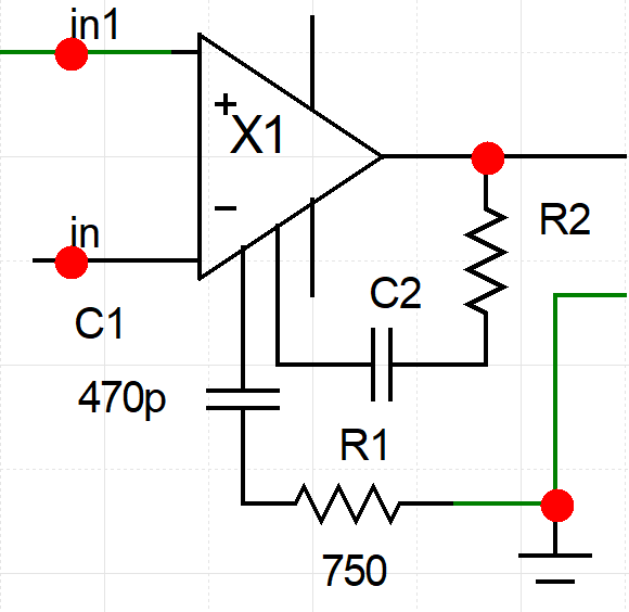

ясно . Я про то ,что применение недорого и доступного К553уд2 изменит звук умзч вв в лучшую сторону при изменении коррекции оу на современную. первый штрих.

153УД отличный чип , по скорости не уступит и уд11 . С измененной коррекцией ,точнее рассосредоточенной коррекцией . 140уд8 и рядом не стояло.
Для того, чтобы с вами согласиться или возразить, мне нужно нырнуть в справочник. Не могу припомнить особых частотных свойств у 153 уд2. давно это было.
ПС. 1МГц частота единичного усиления, скорость нарастания 0,5В на мкс. Это в самом деле превосходные параметры или я что-то проспал ?
Вы меня невнимательно слушали. У 153уд2/он же лм301 внешняя коррекция ,как её выполнишь,так и будет

Коррекция для LM301 подходит для нашего 153 УД2 или это лишь принцип?
Это полные аналоги. Резистор порядка 10-47ком ,конденсатор 2-10пф. можно и миллеровскую коррекцию по даташиту дополнив конденсатор резистором ,чтобы сохранить петлевое усиление

Вы разве коррекцию как у меня делали?
Да, 301-я один в один с нашей 153-2. Те же три варианта коррекции, однополюсная, двухполюсная и с опережением. Третий вариант коррекции - скорость нарастания заметно выше, судя по форме импульса.
В этом тестировании нет, классическая коррекция. Но с К553УД2 пробовал коррекцию по ускорению, да быстродействие увеличивается, но оно какое-то искусственное, с быстродействующими все равно не сравнить. К553УД2 также как и К553УД1 (которая более широкополосная чем УД2, в приборах на ней выпрямители измерительные попадались) при такой коррекции на высоких частотах (более 100 кГц) форма синусоидального сигнала все равно портится.
