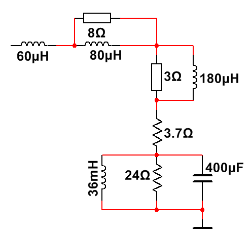

Номиналы элементов схем замещения получаются в результате работы программ, либо при ручном подборе по реально и корректно снятой ЧХ сопротивления. Не лишним будет собрать схемы замещения популярных динамиков в небольшой справочник.
30ГД-1, он же 30ГД-2:
Подобранная цепочка Цобеля:
75 мкФ + 4,7 Ом. Сопротивление 4,2 Ома от 500 до 2000 Гц.
Схема для резонансной частоты 30 Гц, 32 Ом на пике. От 40 до 3000 Гц совпадение с реальной ЧХ сопротивления отличная.

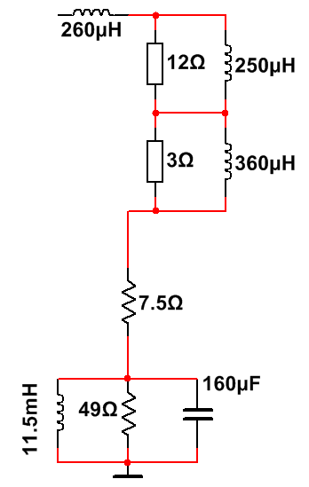

20ГДС-1-8, 20ГДС-3-8 в воздухе, без ПАС.
Уточнённая схема замещения для 20ГДС-1, 20ГДС-3.
Подобранная цепочка Цобеля 7,5 мкФ+12 Ом, импеданс 9,3 Ома в пределах от 1,3 до 5,5 кГц.
Внимание! При работе от фильтра с высоким выходным сопротивлением динамику жизненно необходима ПАС!
При работе в родном стакане от S-90 с большим количеством ваты 11,5 мГн заменяется на 5 мГн, 49 Ом - на 12 Ом.

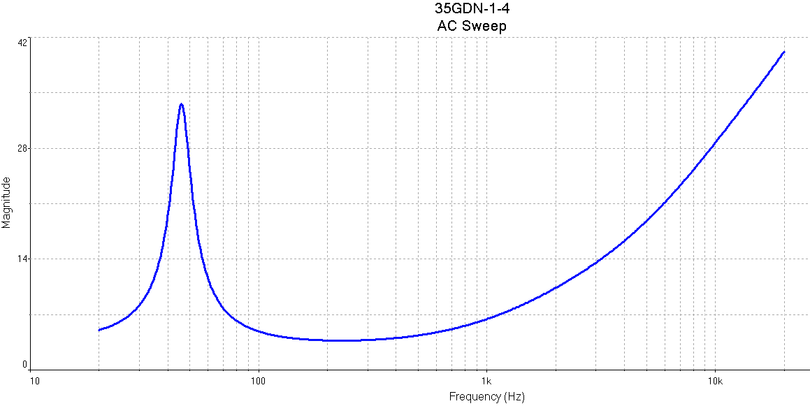

35ГДН-1-4:
55 мкФ + 4 Ом. Сопротивление 3,8 Ома от 600 до 6000 Гц.
Исходник здесь: 02.01.2020 на 10:22
Очень похож на 10ГД-30! Что указывает на одинаковость МС.
Для коллекции нужна Z-метровая восьмиомного 35ГДН-1-8, чёт не найду никак.

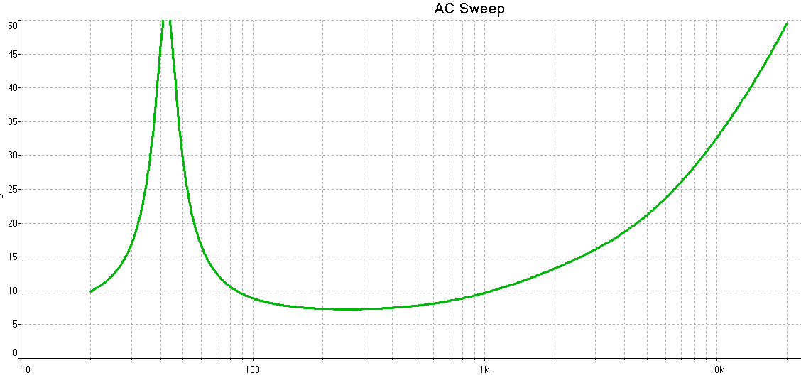

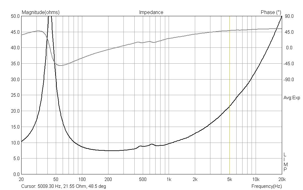

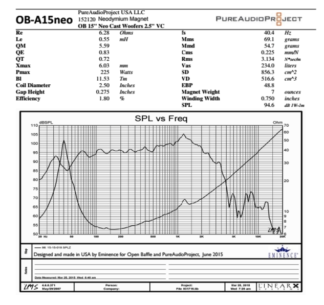

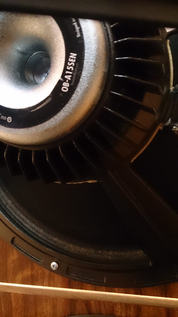

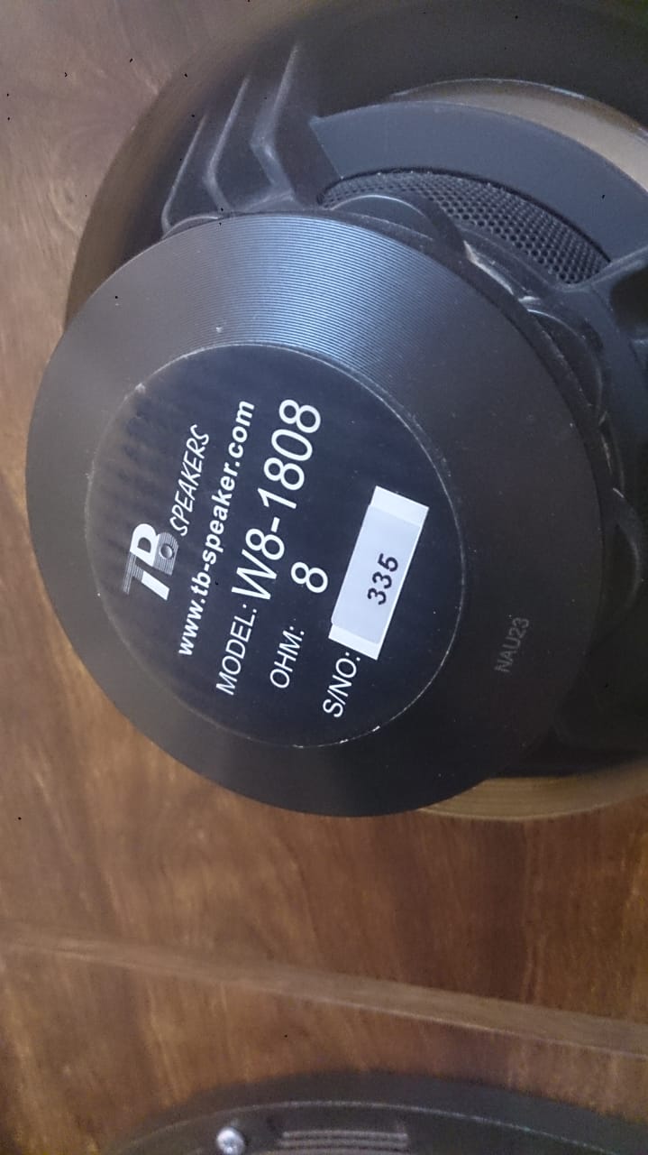

Николай, у меня к Вам просьба сделать модели на два динамика, к ним есть FRD-модель (АЧХ) и ZMA-модель (Z) в виде TXT

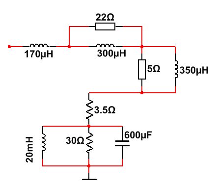

1) OB-A15Neo от PureAudioProject
2) TANGBAND_W8-1808, тоже с моделями

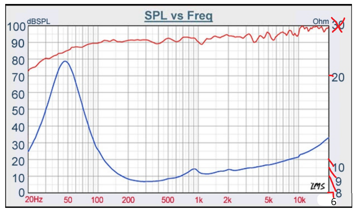

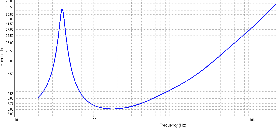

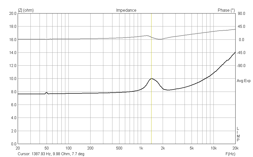

Сию китайскую малевалку надо понимать вот так?
А, нет! У них - логарифмический масштаб!
У
- тоже.
Так какая, блин, линия какому сопротивлению соответствует, товарищи китаяйцы?
ОК, включу логарифмический масштаб и попробую.
Да, я на всякий случай положил модель ZMA (не китайская), где столбик слева - частота, столбик справа - Z, модели открываются блокнотом
Шкала Z скорее всего логарифмическая, а горизонтальные линии линейные и относятся к АЧХ

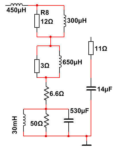

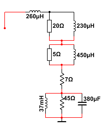

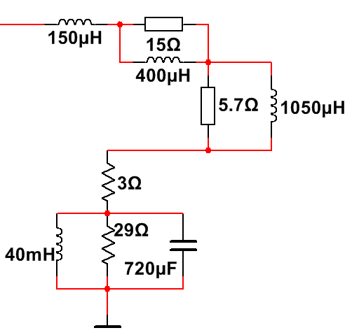

OB-A15Neo :
Приблизительная схема замещения + оптимальная цепочка Цобеля, на всякий случай. С Цобелем расчет фильтра на активное сопротивление 8,2 Ом.
А куда цобель подключать?
А он Вам нужен? Это на всякий случай, если захотите первый-второй порядок по формулке посчитать. А если свой фильтр - так и не нужон. Цепляется в параллель динамику)

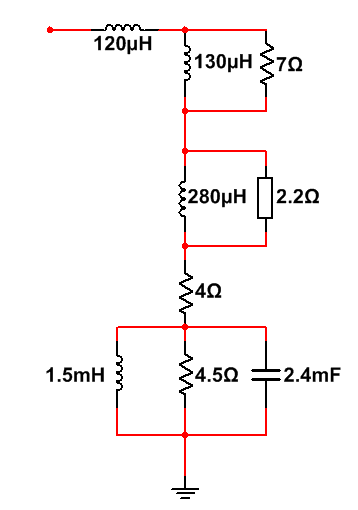

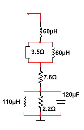

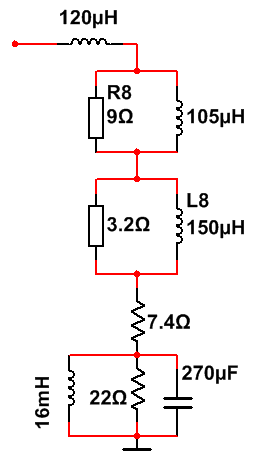

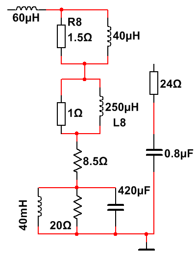

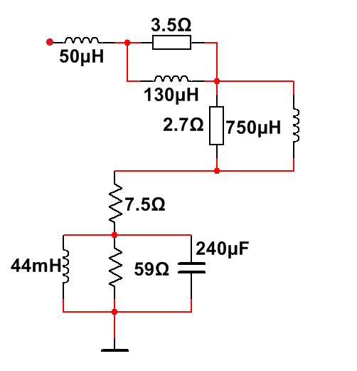

TANGBAND_W8-1808 :
Цобель - ради ржачки!!!
Спасибо, интересно будет помоделить! А, кстати у TANGBAND резонанс написано 45 Гц, здесь 38-39 Гц, это нормально или чуть подкорректировать надо?
На фильтр не влияет, а в оформлении (каком?) всё равно изменится. Я проморгал. Благо, на резонансе он работать не будет.
Для исправления достаточно заменить 420 мкФ на 300 мкФ.
