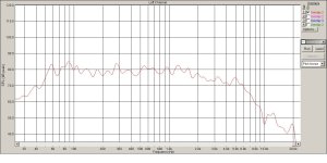

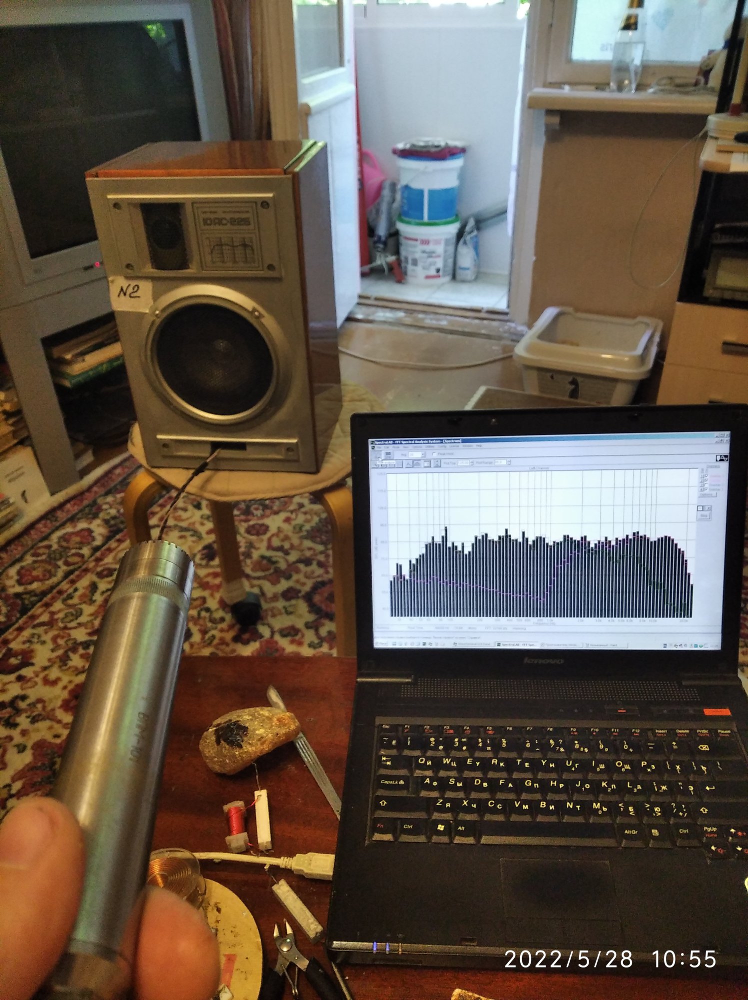

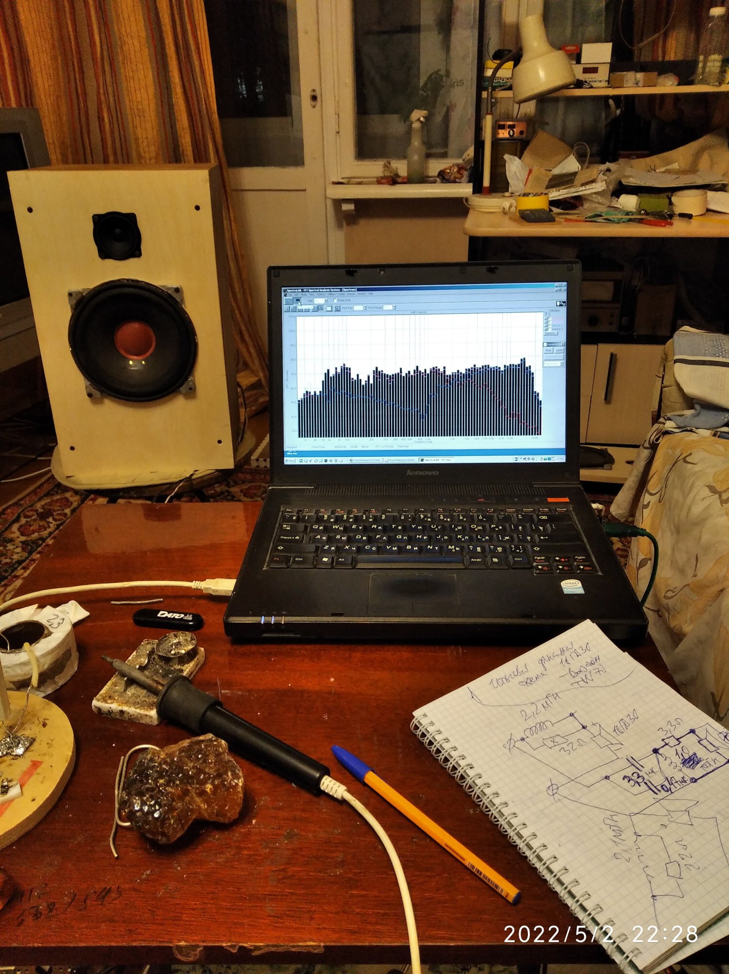

Реальная ачх двухполоски на базе 10АС225 с пищалой от Ауди-Фольксвагена
    440.4 KB · Просмотры: 222
Саша, в полученных тобой результатах никто не сомневается.

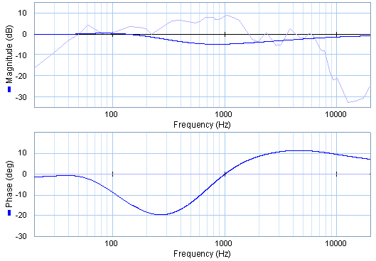

Тут пошёл разговор, что симуляторы врут. Возможно. Но я всё равно свои 3 коп. вставлю.
Вот, что получается на симуляторе при L = 2,2 mH, R = 27 Ом и применении схемы замещения 10ГД-30. Жирная кривая - напряжение на клеммах динамика, тусклая - реальная АЧХ 10ГД-30 в ЗЯ и без фильтра, которую уже выкладывал. Показана для сравнения.
Обратите вниматие: виден "эффект накачки" - горбик в районе 90 Гц по напряжению, вне зависимости от добротности динамика в ЗЯ. Посему добротность НЧ динамика, измеренная методом "вплотную к динамику, уровень на резонансной частоте=полная добротность" даст правильный результат только без катушки индуктивности!
Что видим? При 1000 Гц фильтр хорошо компенсирует подъём, но при 3000 Гц - наоборот, усугубляет спад.
Для стыковки на частоте 3 кГц и нужен спад, 6...7дБ.

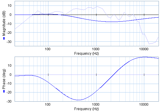

При R = 8 Ом имеем какой-то компромисс:
По-моему, так лучше.

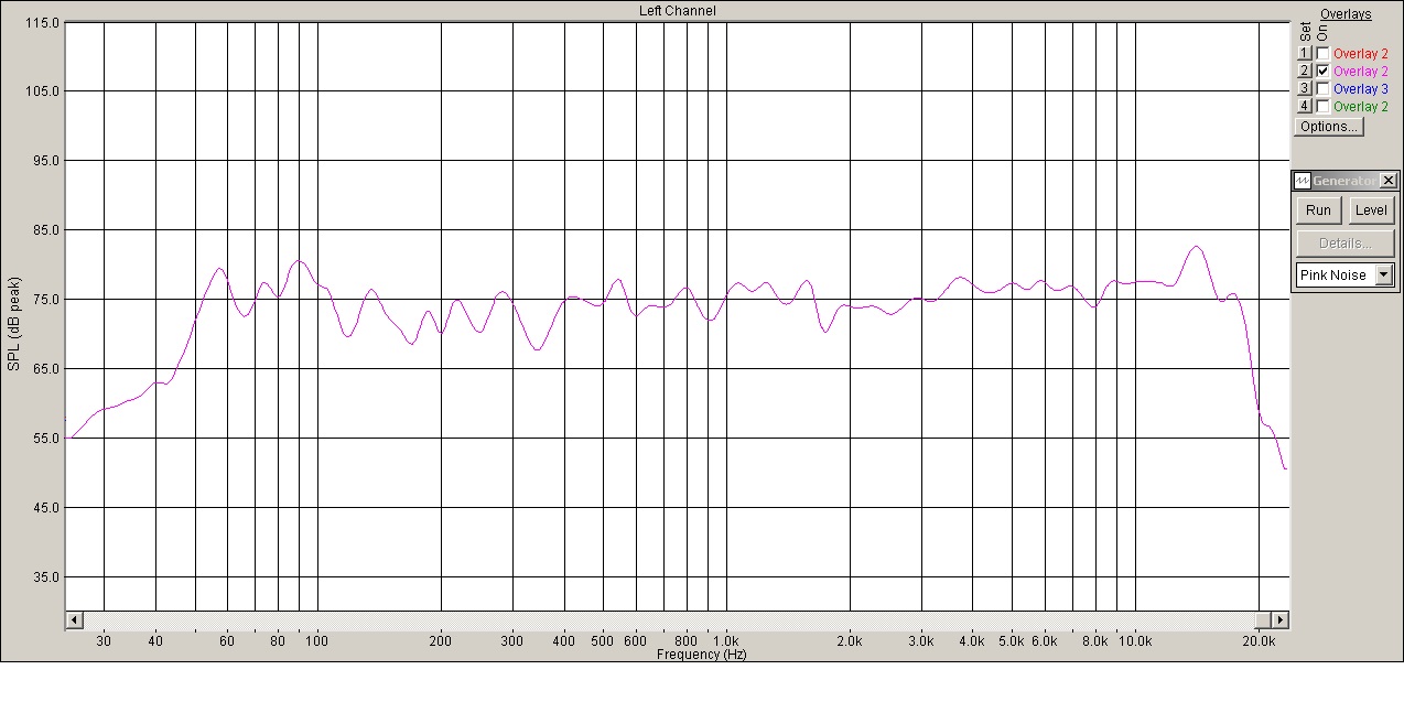

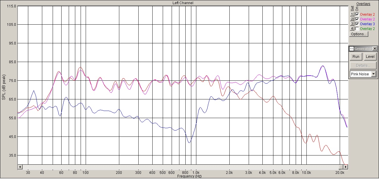

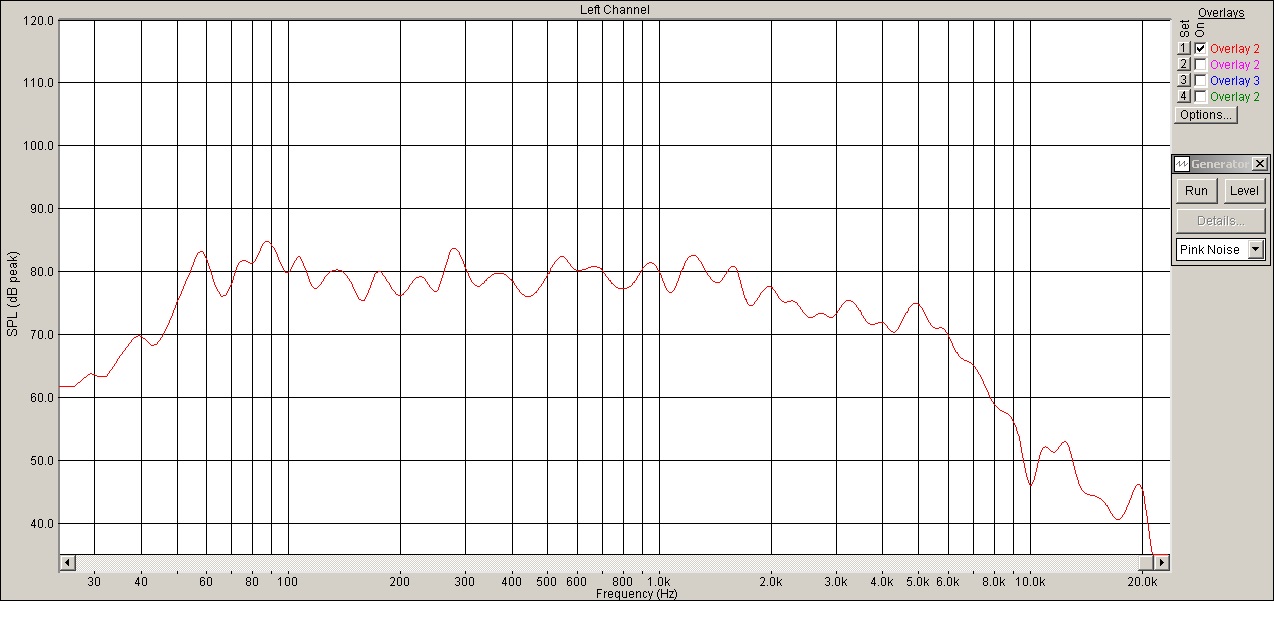

Ваш симулянтский 10 ГД30 уродский супротив моего, с тряпочным пупочком. Поэтому такого горба на кило нет в реальной колонке. Вас обманули ваши симульки.
"Учись, студент!"
    154.4 KB · Просмотры: 196

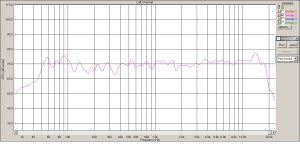

    154 KB · Просмотры: 209
    180.6 KB · Просмотры: 193
    521.3 KB · Просмотры: 205

Мик-ро-фон! Мик-ро-фон! (Шай-бу!) У Вас разные АЧХ из-за разных колпачков...
Что вы имеете ввиду: выпуклость тусклой кривой или вогнутость жирной? Если первое, то повторюсь: тусклая кривая - это "шайба", это реальная характеристика 10ГД-30, которую я когда-то снял самостоятельно, а сейчас сюда перекопировал. ВЧ-динамик тогда был отключён, а фильтра не было. Горб там, по-моему, есть - не помню, надо сверять с другими АЧХ этого динамика в Интернете.
Жирная кривая - это ваш фильтр в паре со схемой замещения.

Я не уверен в достоверности своего микрофона на частотах ниже 100 Гц и выше 10000 Гц. Микрофонный файл делал по графику из Интернета.
Но поскольку у меня 3ГД-31, я стараюсь не подпускать этот динамик к его собственным горбам, потому что по мере приближения к ним (справа налево) начинают проявляться все те "прелести", которыми этот динамик "славится". Он только для высоких частот и никак не для поршневого режима. Такой вывод я для себя сделал. И этим же объясняется малая ёмкость, 1 uF, в моём колоночном "фильтре", о котором писал в соответствующем разделе этого сайта.
Так что частота раздела в моём случае - по собственному завалу. (Искать Визатоны и переставлять - просто лень).
По поводу нелинейных искажений, упомянутых здесь: мощность подаю максимально по 1 Вт на колонку, для средней комнаты достаточно. (А для меня - так и это громко).

Приведена реальная ачх,снятая настоящим микрофоном, конденсатором.Ну и есть в уме примерная картина,КАКОЙ должна быть ачх динамика 10ГД30.там точно нет такого взрыва в районе 2 кгц.
Значит здесь - своим методом, с помощью "эталонной" колонки вместо микрофонного файла - снято лучше. Повторяю, у меня микрофонный файл недостаточно серьёзно выверен, не к чему привязать.
