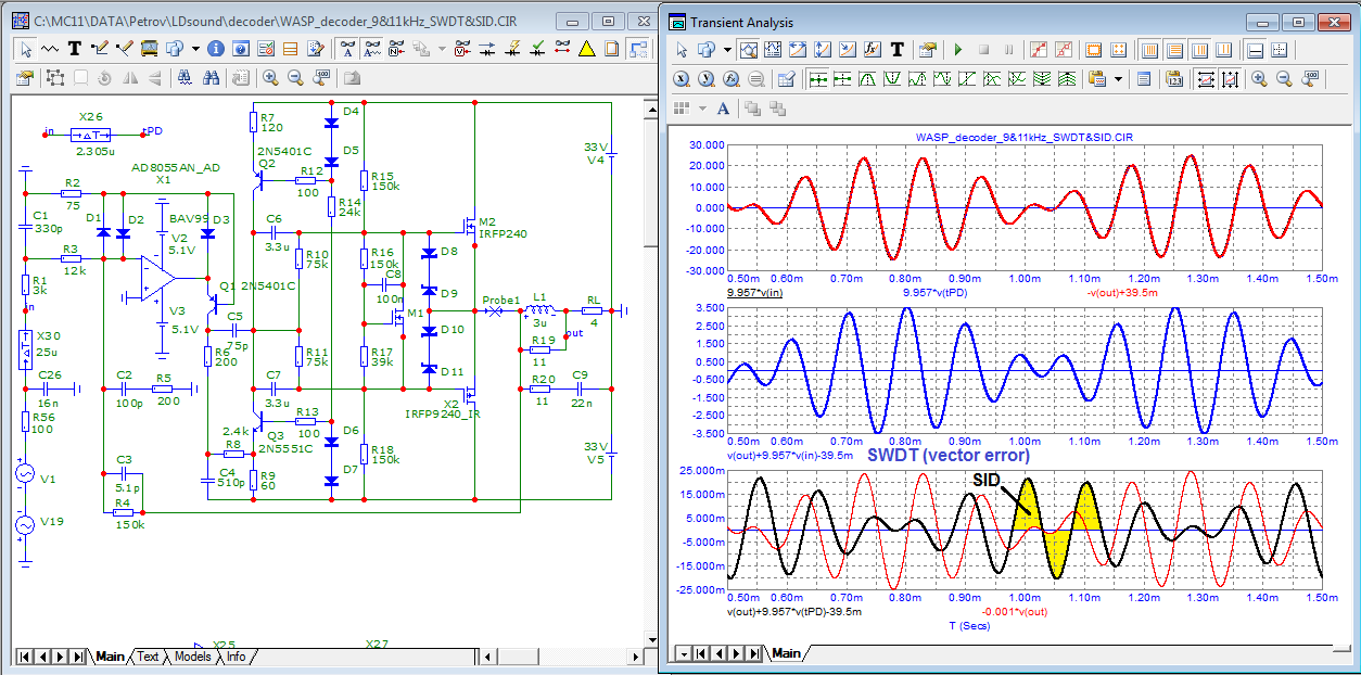

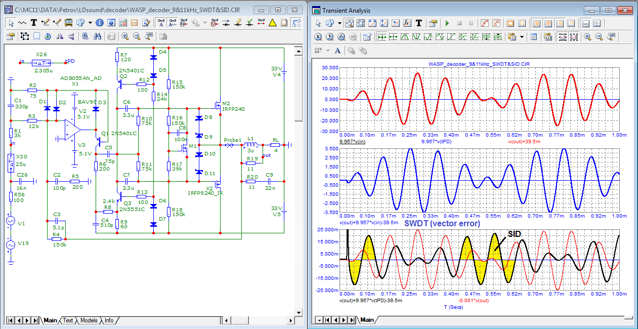

Еще более 70-ти лет назад стало известно что традиционный метод тестирования THD не коррелирует с качеством звука. Тогда же был предложен и метод тестирования двумя сигналами на ИМИ. Но и он не оправдал ожиданий. С тех пор предлагались и предлагались новые методы тестирования, но все они выявляли искажения в частотной области. Искажения во временной области можно выявить только с помощью компенсационного метода тестирования который и предлагается к рассмотрению.
p.s.
Заменил основной документ, дополнил его рисунком структурной схемы тестирования
p.s.2
дополнил документ поясняющий механизм вращения фронтов сигналов
Тест Хафлера и ответы на вопросы
Искажения первого периода к примеру. Временные искажения. Искажения вращения фронтов.
Это все от неумения оперировать классическими терминами и понимать их суть.
Искажения первого периода (полупериода).
Возьмите в качестве сигнала прямоугольный. У него искажения будут одинаковыми что на первом периоде,что на последующих. Возьмите от него только один полупериод, получите импульсный сигнал используемый для проверки отклика акустических систем. Измерьте его отличия от оригинала поданного на вход. Именно с помощью импульсных сигналов коллега на зарубежном форуме и обнаружил отличие хорошо звучащих усилителей от звучащих неестественно.
Если усилитель не способен точно усиливать сигнал с самого начала его появления на входе — грош цена такому усилителю!
Искажения во временной области.
Странно что вы не слышали о представлении сигналов помимо частотной области еще и во временной области. Искажения в частотной области представляют в виде Кг — цифра которая ничего не говорит о спектре, а ведь именно спектр, а не количество нулей после запятой определяет качество звука. Кг невозможно измерить во время переходных процессов, требуется время для окончания переходных процессов. В этом и заключается обман доверчивого потребителя. Ведь слушать ему приходится во всей красе искажения во временной области со всеми переходными процессами.
Вращение фронтов сигналов.
От физики происходящих процессов никуда не деться. В зарубежной литературе это выглядит так: Slewing lndused Distortion. В переводе означает искажения вызванные вращением сигнала. Как отмечал JungW.G. этот вид искажений являются сегодня самым крупным механизмом искажения в твердотельных аудиоусилителях. Вращение фронтов происходит в любых сигналах отличных от чистой синусоиды, наиболее наглядно это проявляется в атаке сигналов.
Смесь двух синусов после 20мс вас не устраивает в качестве примера атаки? Что-то не то с ней стало, потеряла былой блеск?
В чем проблема? Вот вам ваши изменения амплитуды, атака-релиз... Вон между "пачками" даже кусочки малой амплитуды красивые какие, наверняка там и микродинамика должна прятаться где-то. Куда же она волшебным образом после 20мс испаряется?
Вы до сих пор так и не поняли разницы между искажениями в частотной области и искажениями во временной области. Могу только посочувствовать. Не зря японский дизайнер Като назвал измерения в частотной области проклятием Фурье.
Во временной области искажения никуда не деваются хоть через 1000 периодов... упражняйтесь, модель у вас есть!

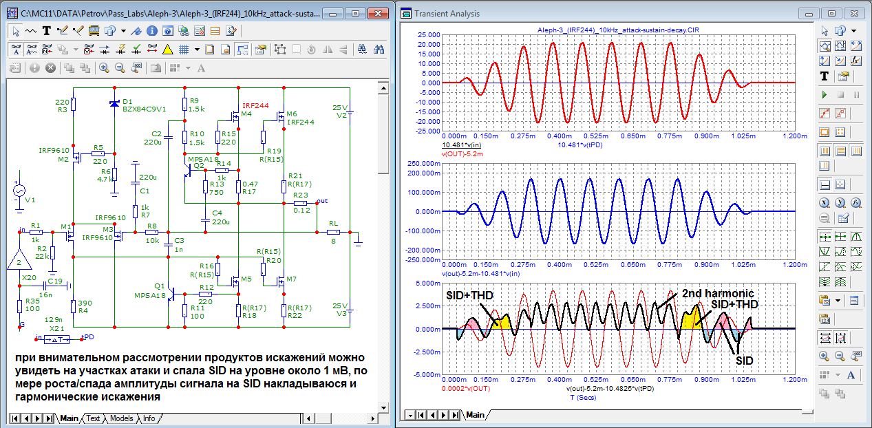

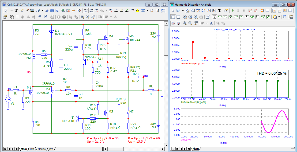

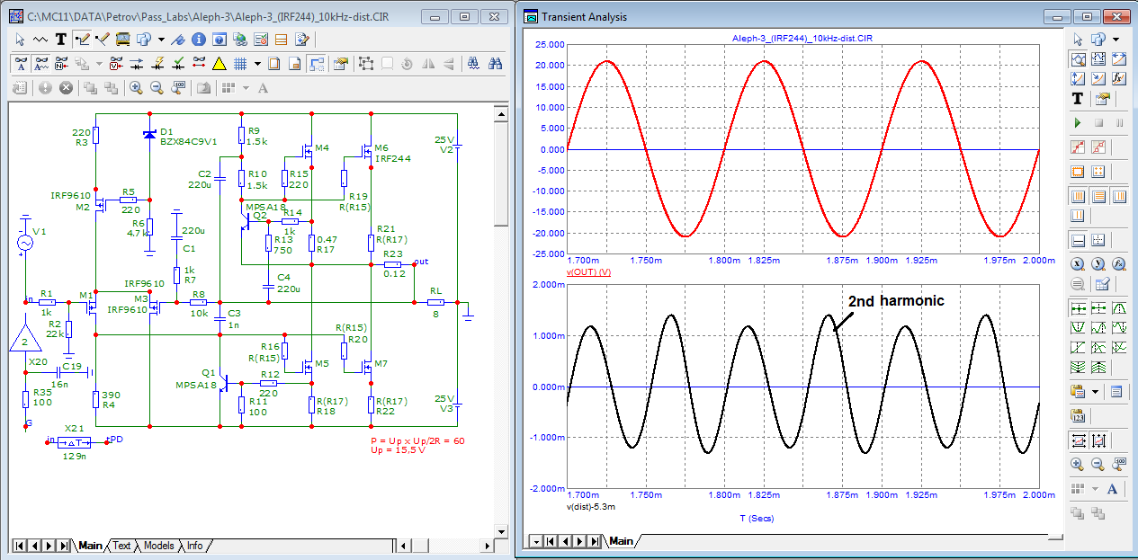

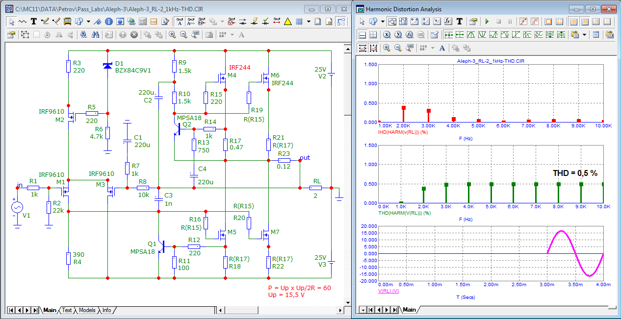

в дополнение к философии Нельсона Пасса набрал модель его усилителя Aleph-3 и сделал несколько тестов. Искажений типа SID не обнаружил...
Правда уровень искажений оказался несколько ниже чем в реальном усилителе
p.s. более внимательно проанализировал тест на атаку и спад сигнала и заменил рисунок

Вы слишком много вывалили на наши головы. Надо постепенно.
И второе, картинки из симулятора это замечательно, а обьективные данные есть у Вас?
Вы наверное знаете, сколько было величайших, колосальных открытий которые, оказались блефом.
Даже в моей специальности, это произошло с людьми, которых я прекрасно знал. Целую кафедру разогнали\поснимали\разжаловали.

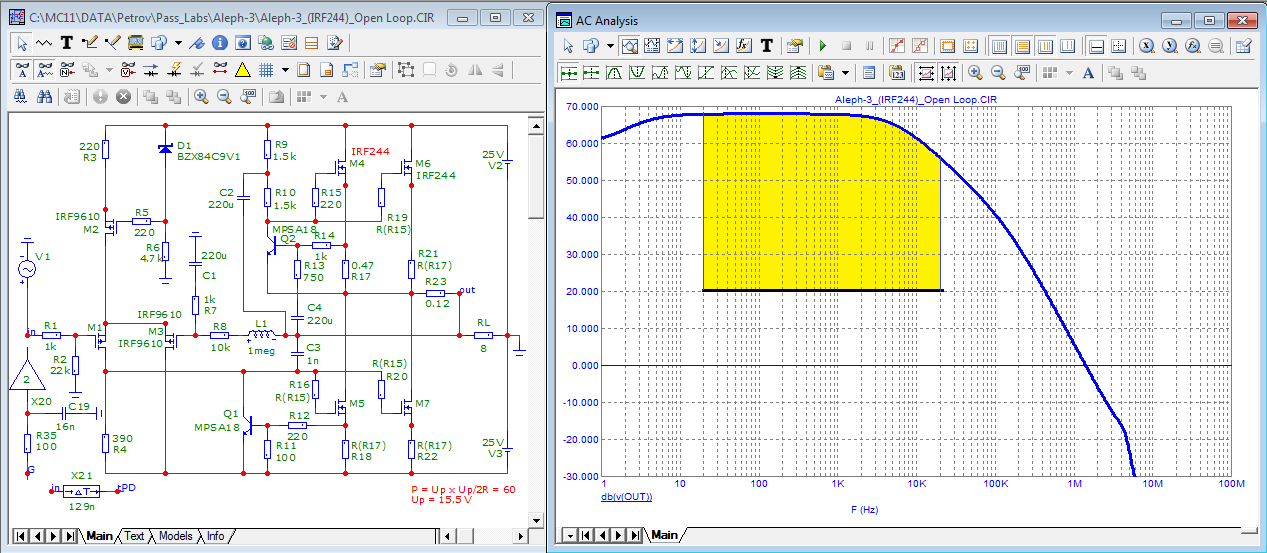

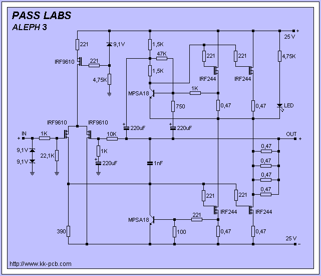

Я набрал модель старой разработки усилителя Нельсона Пасса, он неоднократно тестировался редакторами журналов и на него публиковались обзоры как по параметрам, так и по прослушиванию. В том числе было сравнение с ламповым усилителем Sonic Frotiers Power-1 с соизмеримыми параметрами как по выходной мощности, так и по другим параметрам. В результате он вышел победителем по качеству звука. Как видите у него нет на входе радиочастотного фильтра и на выходе индуктивности (как в усилителе Батя)
p.s.
обратите внимание на подход Нельсона к подбору транзисторов: "Мы подбираем входные
устройства друг к другу с точностью до 0,2%, а выходные устройства — с точностью до 2%."
IgorE
"Вы слишком много вывалили на наши головы. Надо постепенно.
И второе, картинки из симулятора это замечательно, а обьективные данные есть у Вас?"
Есть грустный опыт моего знакомого, повторившего в точности какой-то Алеф от Нельсона Пасса. Получился кубик раскаленного железа с ужасающим звучанием. Позже к нему был сооружен ламповый пред, заметно облагородивший изначально людоедский звук. И все равно, его старинный унч от Филипса звучал лучше.
Поэтому заранее молиться на чужие схемы не имеет смысла . Красивая картинка к такому же звучанию имеет отношение примерно такое , как пить водку по телефону.
Была бы ещё картинка красивой. Тут никакой красоты нет. Наредкость убогая схема, с чудовищным потреблением и низким качеством звука. То что у неё нет входного фильтра и выходной катушки говорит лишь об очень малой глубине ООС. Помои, что с них взять то? Как Игорь их не лайкает- суть не меняется.

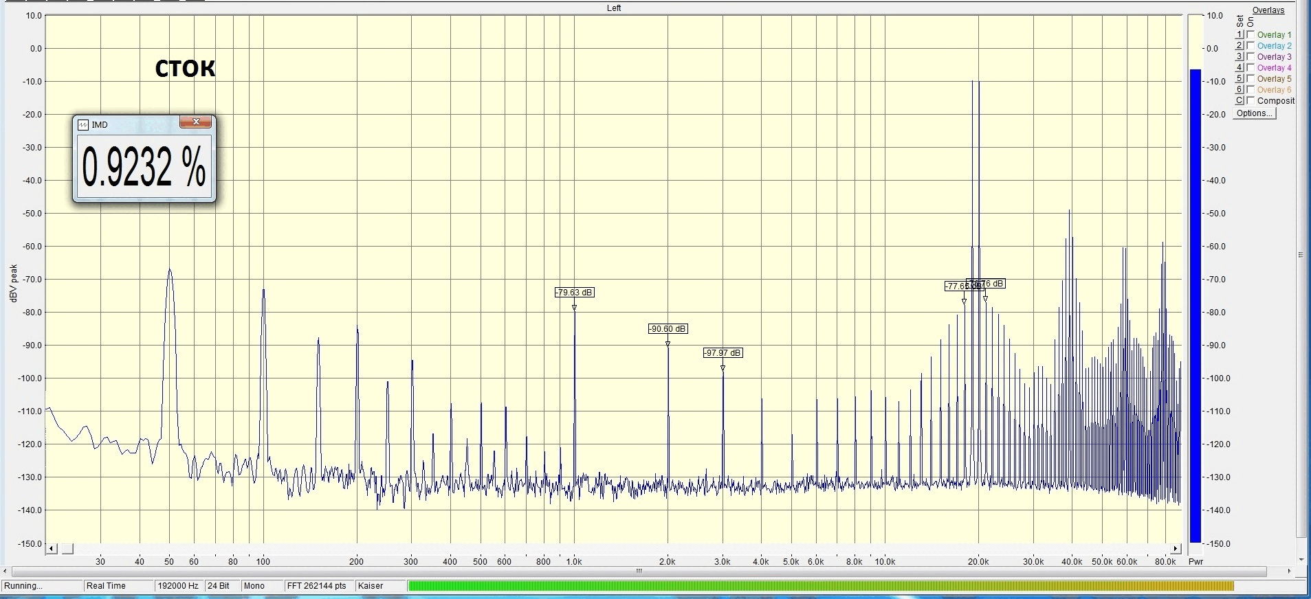

Согласно психоакустике, изменение искажений (Кг) в диапазоне от 0,0001% до 1% при прочих равных условиях не даст возможности различить аппараты при слепом прослушивании.
это немножко враньё. Такое знаешь, когда чужие рекламные проспекты цитируют.)
Шушурин в стоке отчётливо отличим от Шушурина улучшенного на слух. Условия ровнее некуда. Всё одинаковое кроме апгрейда собственно усилителя.
Не знаю как там у глухих, мне пока рано, но слышу просто отлично разницу.
Инструментально это выглядит так, от ступени к ступени:
И каждую ступень слышно. От звука как из ведра, до прозрачного уверенного звучания.
ЗЫ. кто из дурней это нёс я не в курсе. Что линкс что семынин- одно и тоже гамно.

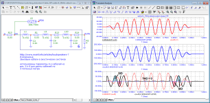

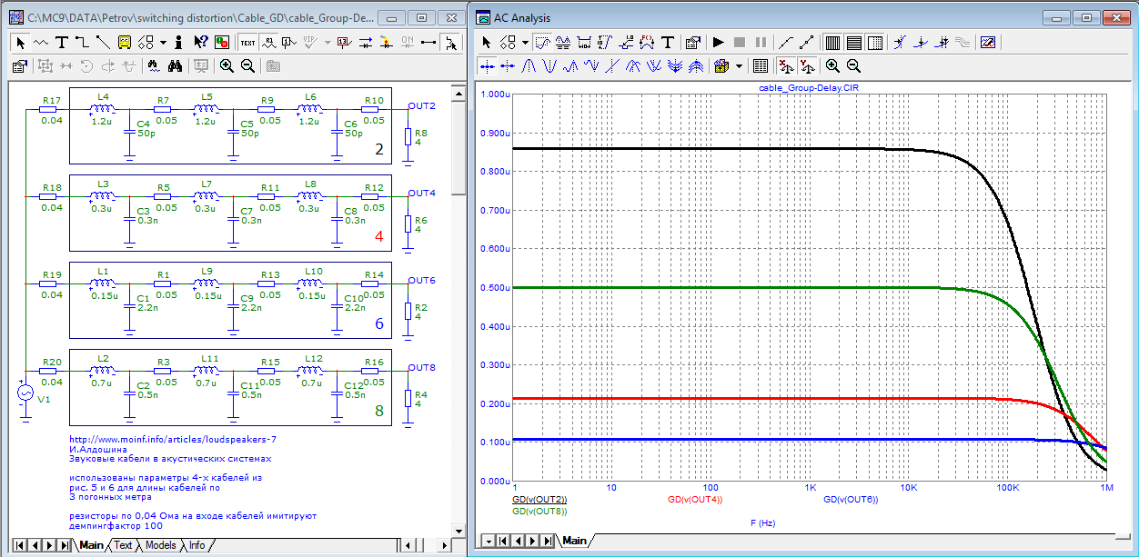

Если кто знает кому принадлежит это высказывание или откуда оно взято убедительно прошу напомнить, дать ссылку.

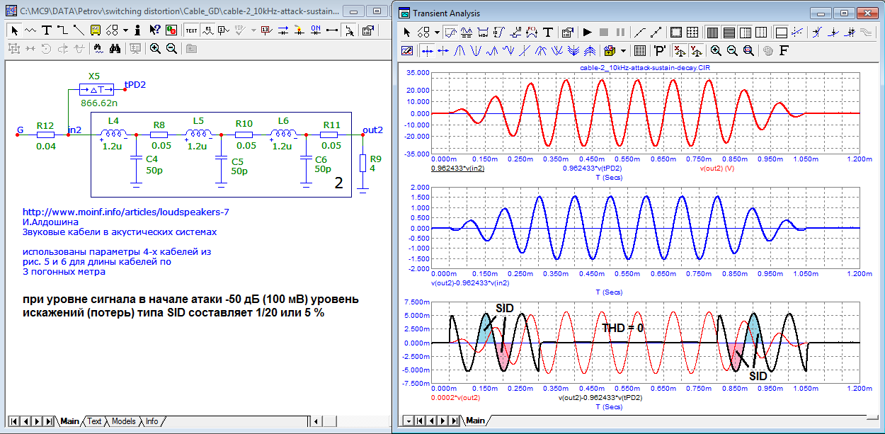

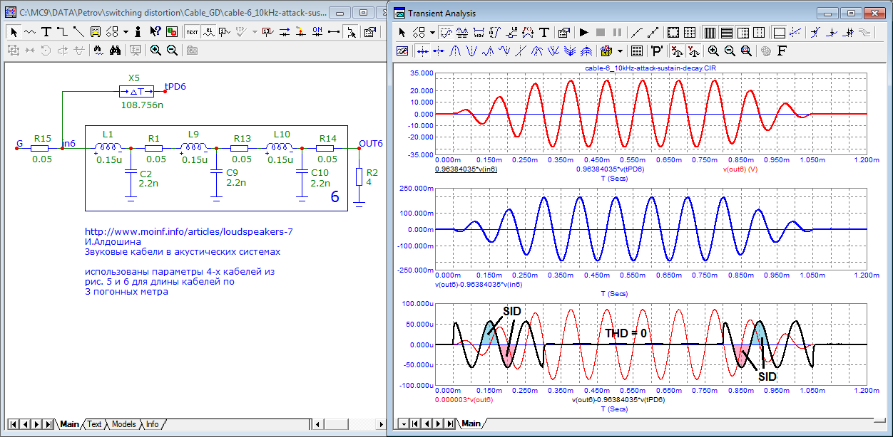

Есть статья Филипа Ньюэлла: «Влияние различных типов кабелей на эксплуатационные показатели высокочастотных громкоговорителей»
Перевод и техническое редактирование Александра Кравченко.
После ряда исследований, в конце статьи, автор делает вывод:
«... утверждение, что нагрузочные кабели изменяют сигнал, кажется неопровержимым.
Однако слышимость различных эффектов все еще нуждается в дальнейших исследованиях.»
В качестве дальнейшего исследования предлагаю результаты тестов 2-х моделей 3-х метровых кабелей.
Параметры кабелей взял из статьи И.Алдошиной
    67.3 KB · Просмотры: 88
    54.3 KB · Просмотры: 95
    60.2 KB · Просмотры: 106
А поставить 1 микросхемку компенсатора кабелей религия не позволяет?
Случай был, когда настраивал усилители , бегущие далеко за сотню кГц парой несвитых проводов. идущих к нагрузке. И на выходе усилителя все было волшебно, но на нагрузке куда что девалось. Свитые провода уравняли обе точки измерения.
Падение сигнала это скомпенсирует конечно,но интересно sid искажения устранит или нет.Глянуть бы результаты в Micro cap.
ВЧ ГД следует подключать к УНЧ с высоким выходным сопротивлением.
Да и вообще, - АС должна быть построена так, чтобы каждый ГД в ней управлялся своим усилителем.
СЧ ГД, скорее всего, - тоже следует подключать к УНЧ с высоким выходным сопротивлением, а НЧ ГД - в зависимости от акустического оформления, - к УНЧ с отрицательным или нулевым.
Сид искажения. прекрасная вещь, жаль что не существует.
В "моделях" проводов второй провод - идеальный, попросту земля. И это ошибка. В итоге если смотреть некие "сид" искажения возникающие между кобелями то окажется что их просто нет. Кабель симметричен.
