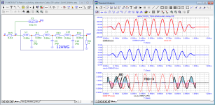

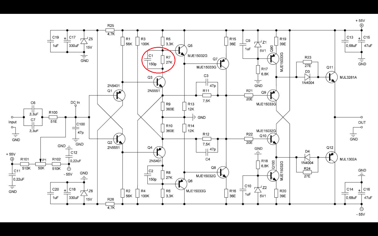

Я понимаю авторов сверхлинейных линейников, которые защищают свои детища. Это хорошо.
Но дело в том, что без готовой и правильно трассированной платы их сверхлинейники повторят лишь единицы звукоманов. Я лично разводить плату под "тыщу" транзисторов для сверхлинейника не буду: пока разведешь, пока насверлишь, детали достанешь, пока блок питания накопаешь, корпус сделаешь – уже гр0б впереди замаячит, чтоб охреначить 😆, то есть когда слушать-то?
Мухи отдельно, котлеты отдельно.
Опытный едок.
никто не лезет внутрь усилителя чтобы повыгодней
С какого перепугу ты вдруг понял, что ВЫХОДНОЙ ФНЧ - ВНУТРИ дрянного хирагоусилителя?
Я вот вижу, что ФНЧ - СНАРУЖИ, и даже указанной стрелкой петлёй ООС не охвачен. Как он может теперь быть внутри?
Проверься, Саня. Сдайся добровольно. Без тебя форум утратит бредоносца.

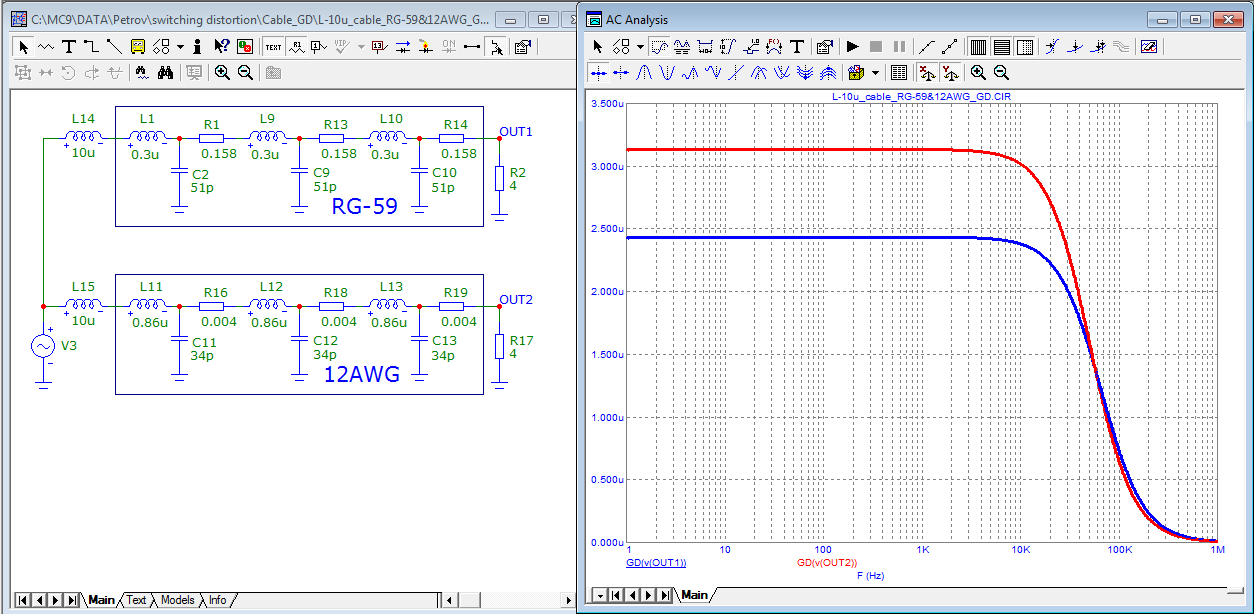

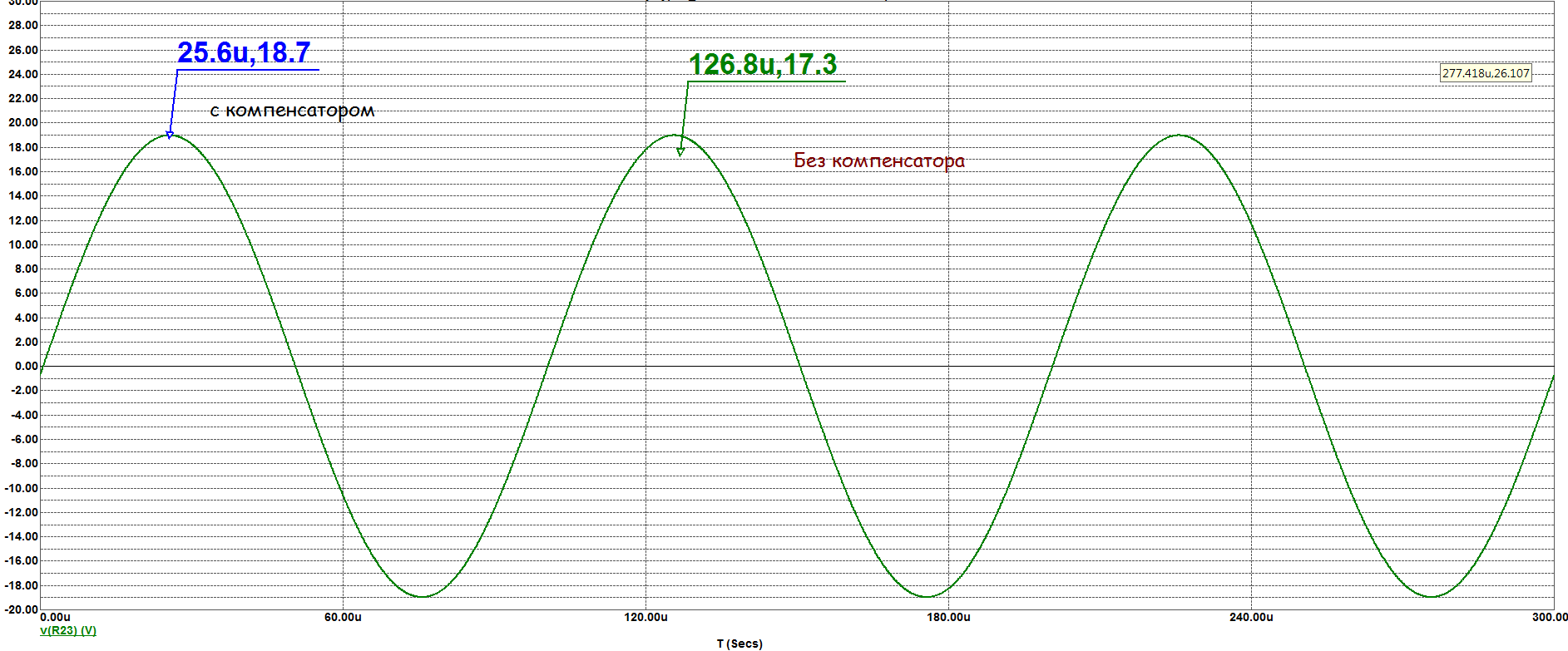

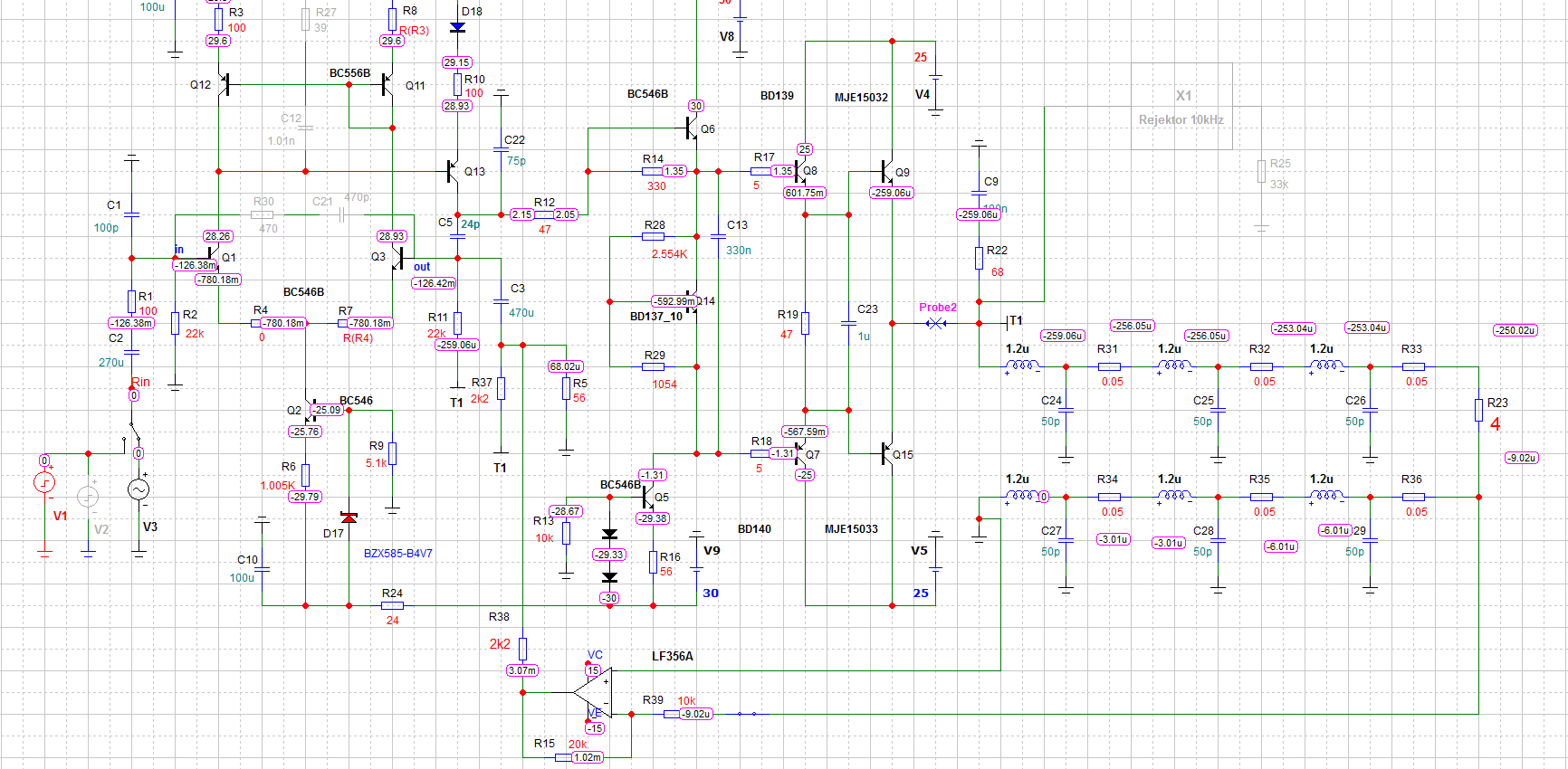

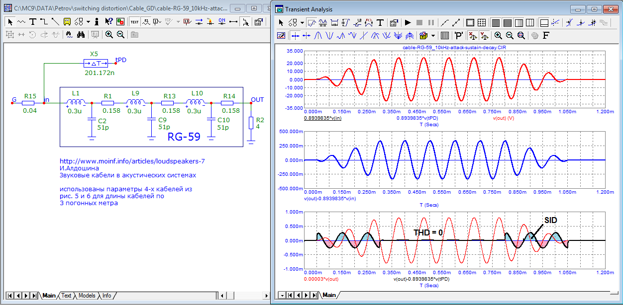

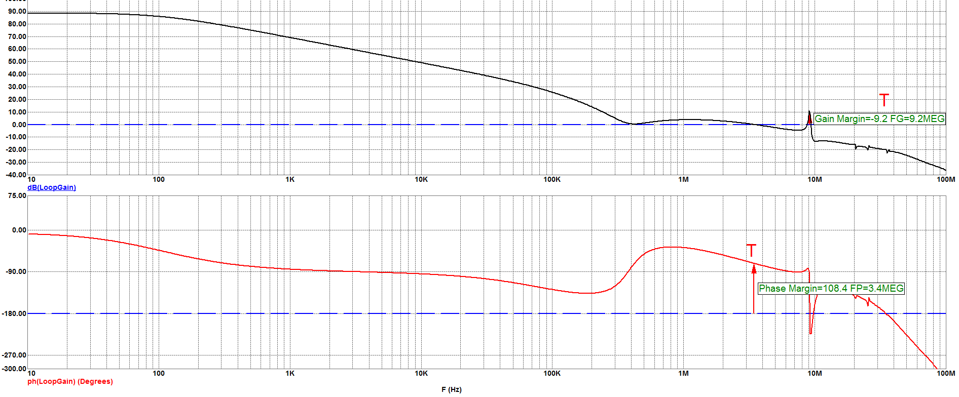

Я смотрю скорость нарастания усилителя реальную, т.е. на выходе усилителя на нагрузке
вот пример. Правда в данном случае речь идет о модели. В реальном усилителе делается точно также. Нагрузка подключается к выходным клеммам, а сигнал генератора подается на вход усилителя и никто не лезет внутрь усилителя чтобы повыгодней снять параметры (отключить что то или перемкнуть).
Одно дело, когда таким образом поступают авторы статей в модных аудиожурналах. Ну, им просто дали на тест усилитель, внутрь залезть не разрешают, вот они и смотрят веселые картинки с выхода черного ящика. Да еще иногда и емкости на выход цепляя, делая многозначительные выводы об устойчивости усилителя на реактивной нагрузке, хотя смотрят на реакцию выходного фильтра всего лишь.
Но вы-то, Александр, в симуляторе имеете доступ к любой точке и можете это увидеть. В том числе и сравнить графики петлевого усиления при разных вариантах нагрузки и еще бог весть каких условиях. Так почему вы смотрите после фильтра?
Насколько я понимаю вы ратуете за широченную полосу, пусть даже и в ущерб глубине петлевого усиления и уровню нелинейных искажениий. Исходя из этого, смею предположить, что вы и скорость нарастания вы измеряете с целью косвенной оценки "скоростных возможностей" усилителя. И вот тут как раз и встает вполне логичный вопрос - а для чего собственную скорость нарастания усилителя вы подменяете скоростью нарастания выходного или входного фильтра? Что вам это дает и кого вы пытаетесь обмануть, себя или окружающих?
Ты хоть понял, что написал?
Обратная проводимость. :)

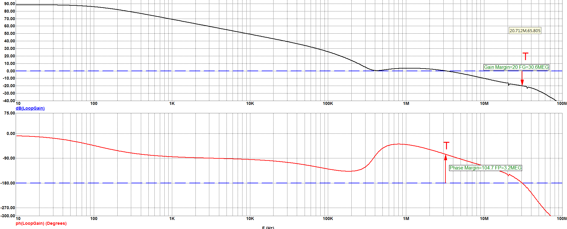

Ух ты, четвертый раз один и тот же файл загрузить понимания хватает, а на вопрос ответить - нет. Значит зададим с более явном виде.
Широкополосный УМЗЧ, 210 дБ усиления с разомкнутой петлей обратной связи,
и при этом работает лучше любого усилителя с обратной связью по напряжению.
Чем ваша ООС отличается от "обратной связи по напряжению", которой вы противопоставляетесь?
... а для чего собственную скорость нарастания усилителя вы подменяете скоростью нарастания выходного или входного фильтра? Что вам это дает и кого вы пытаетесь обмануть, себя или окружающих?
написал что исключил входной ФНЧ, даже обвел на схеме, все равно не доходит...:)

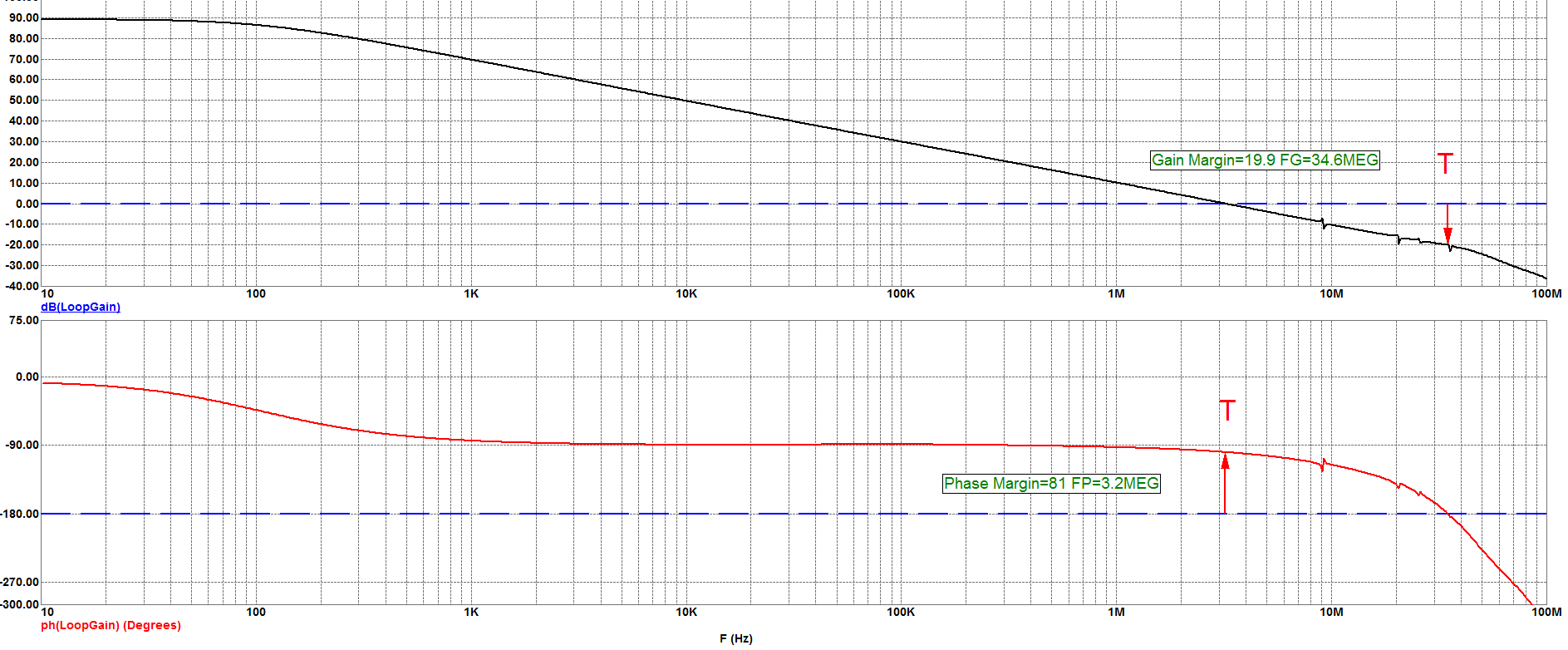

    93 KB · Просмотры: 84
    91.3 KB · Просмотры: 75
А выходной - нет. И поэтому его ПХ измеряете.
Потому я про оба фильтра и написал. Видимо вы правы, не доходит... Но я подожу, не тороплю. Оцените все еще раз внимательно. Сравните ПХ до и после выходного фильтра.

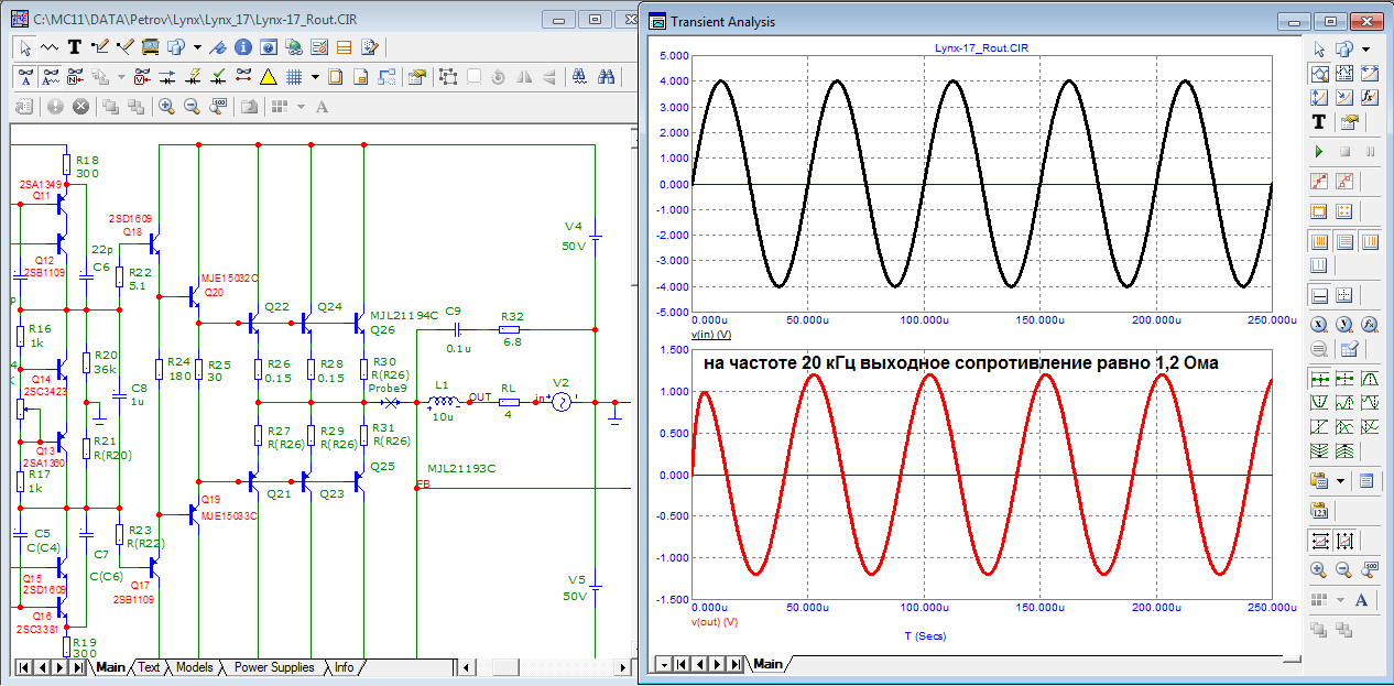

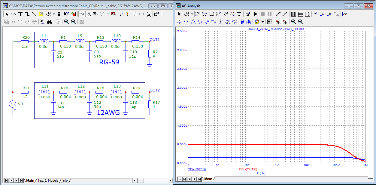

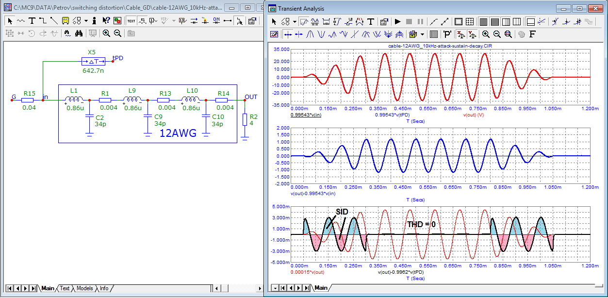

по этому поводу вспомнил про одну крутую разработку, которую радиолюбитель повторил 1:1, по плате автора, убил массу времени и средств, наконец включил и разочаровался в звуке (бабушкино радио). Я заинтересовался схемой (круто разработана, сплошные каскоды, выходная тройка со строенными выходными транзисторами, ВК с отдельным питанием), оказывается на выходе стоит индуктивность 30 мкГн даже не шунтированная резистором. Никто не подсказал ему что слушать надо было до этой индуктивности.
Цитата: (Ben Duncan)
«Некоторые усилители мощности, часто с уменьшенной или нулевой глобальной обратной связью, обходятся без рудиментарной обратной связи (OPN), часто включающей только цепь Цобеля. Это так называемые «выходные безиндукторные типы». Они впервые появились в начале 1980-х годов после того, как некоторые из британских производителей высококачественных и малобюджетных усилителей мощности обнаружили ценное улучшение качества звука при удалении выходной катушки индуктивности.»

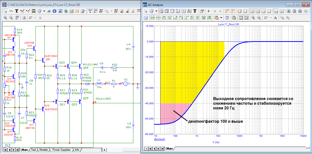

    24.8 KB · Просмотры: 81
    21 KB · Просмотры: 79
И получить закономерный возбуд на ёмкости кабеля АС - для улучшения качества звука.

Зелёный - меандр на входе, белый - на выходе.
Снятая после ФНЧ ПХ имеет сглаженные углы, на основании вида которых Петров делает выводы о качестве работы совершенно непричастного к этому усилителя:
