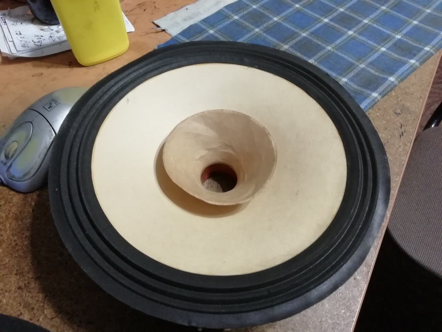

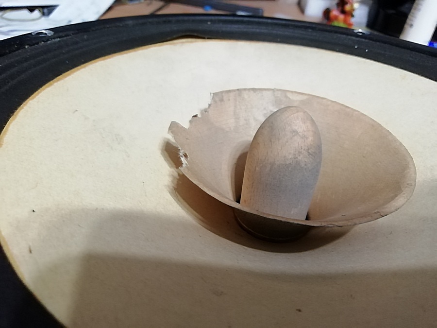

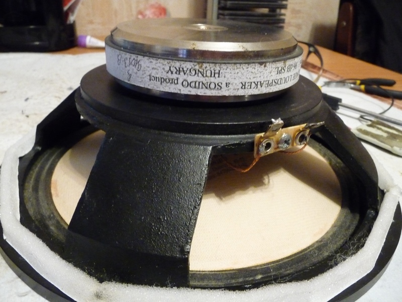

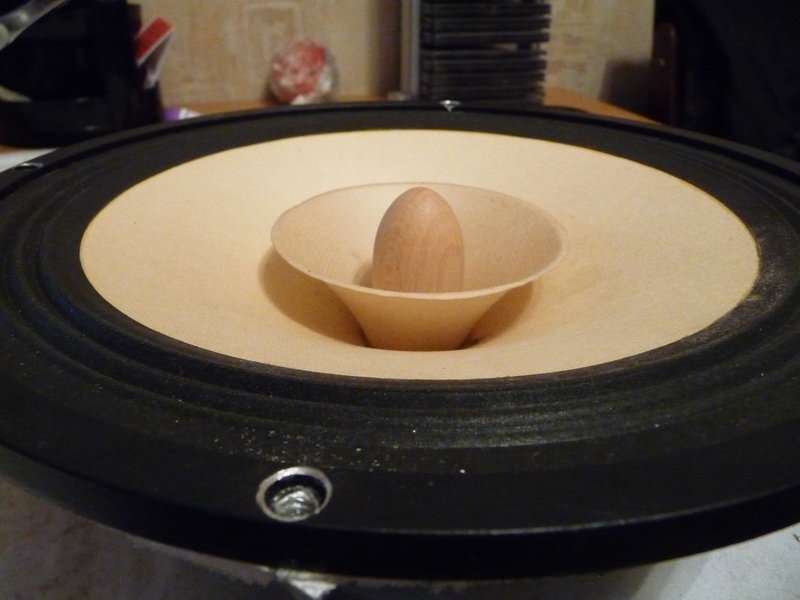

Вчера привезли очень, очень старые ШП динамики от Сонидо. Эти динамики одни из самых первых у нас может в Кузбассе. Может в нашем городе. Но первые.
Называются: "Snido SWR 250-8 Full Range". Впервые попали ко мне лет 11...12 назад.

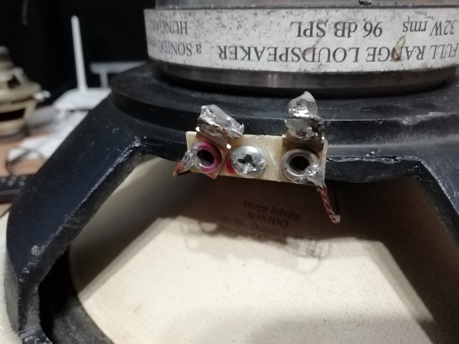

Общие дефекты на два динамика: Деформирован визер на одном. Вырван клок с визера на другом. Сломана планка с входными контактами на одном. Засраны по самые уши. Подвес на обоих начал отслаиваться от диффузоров. На одном больше, на другом меньше.
Нужно привести в божеский вид.

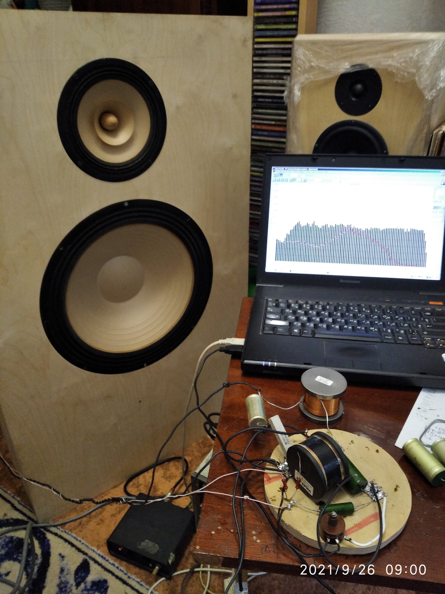

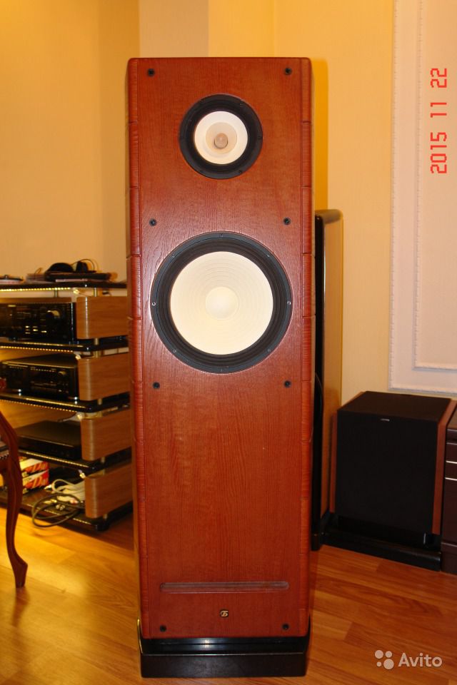

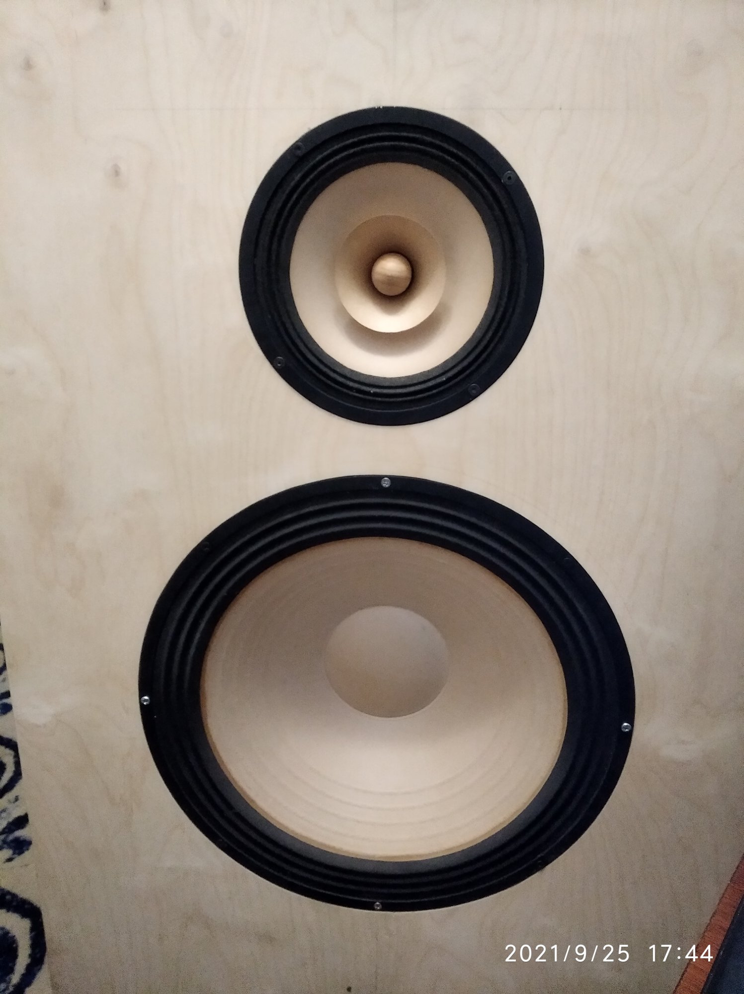

Вот колонка ЗЯ на 400-мм басовике и SFR-175 , оба шедевры , особенно ширик, ровнее которого не встречал ничего. И звук получился аристократический. Но и ящик- огого размерчик.

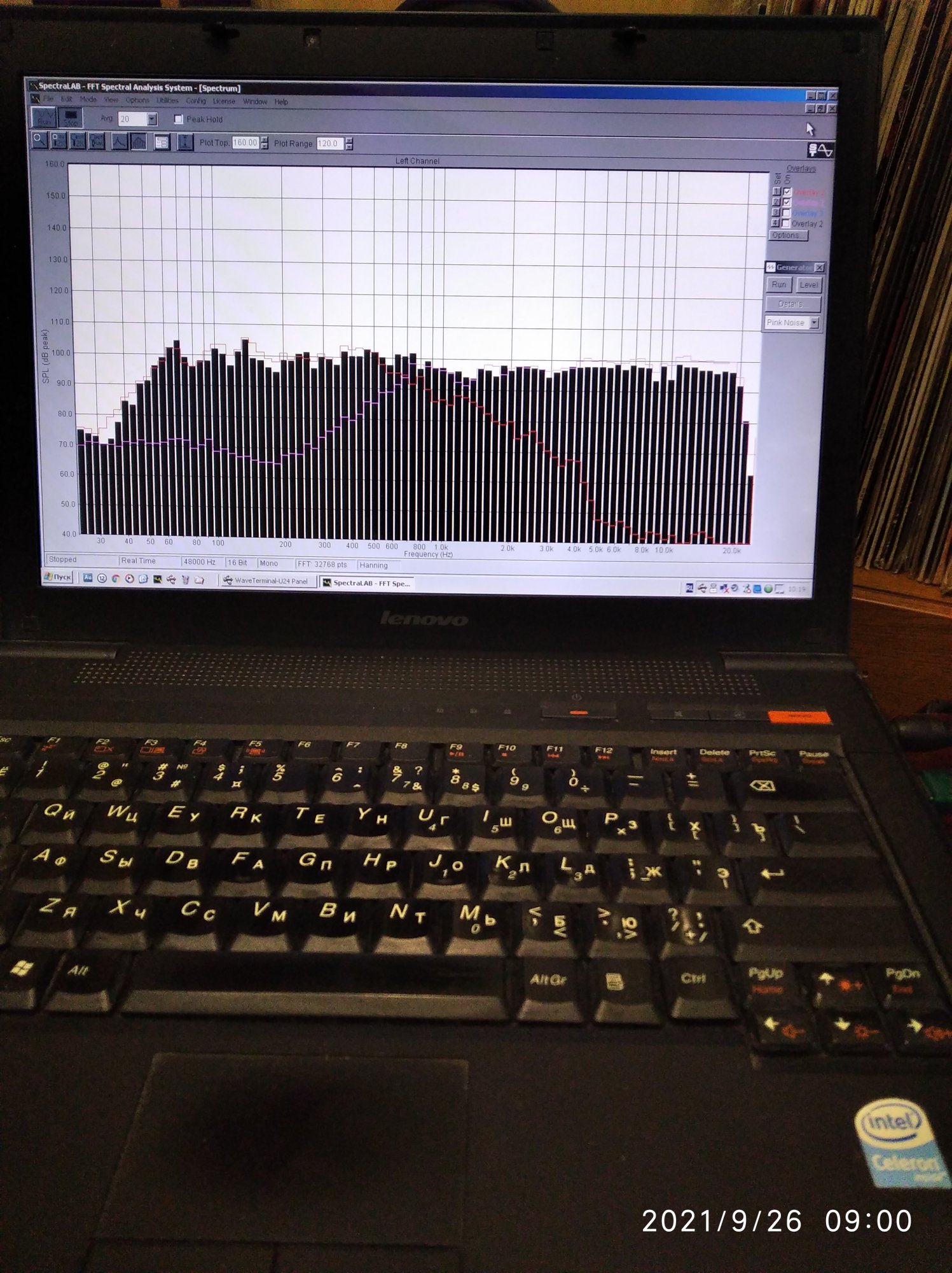

Есть у 175-го некий бзик, узкая направленность на ВЧ. Слышно на шуме очень, если в сторону от его оси отклониться. Но в реале в силу рассеивания звука ВЧ от стен и прочих эффектов, можно слушать и в стороне от оси . Единственное, что можно было сделать лучше на этапе постройки- сблизить средник с басовиком. Завсегда пользительно.
Это акустика не моя. Товарища. Он их не то чтобы штампует, но за ценой не постоит. При всём при том никого не слушает. Как видит и понимает - так и делает. Это первая на таких Сонидо. На таких же парах динамиков, им сделано ещё три комплекта. Два я видел в разных стадиях. Последнюю не видел. Он сделал её довольно быстро и увёз брату однако в Норильск. Ездил к нему в гости своим ходом.
Причин сблизить дины максимально -две, обе главные. Басовик необходимо оторвать от пола вверх, поэтому ширику останется немного места для полета. И если утянуть его повыше, вытянув колонку еще выше, " как художник видит" - придется слушать верхушки стоя навытяжку перед колонкой.Или сидя в кресле, слушать верха седой лысиной.

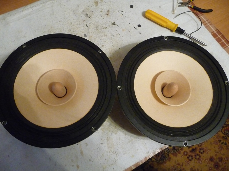

И выглядели они раньше так
P1140236.JPG P1140238.JPG P1140242.JPG P1140244.JPG P1140248.JPG P1140249.JPG P1140247.JPG P1140245.JPG P1140246.JPG

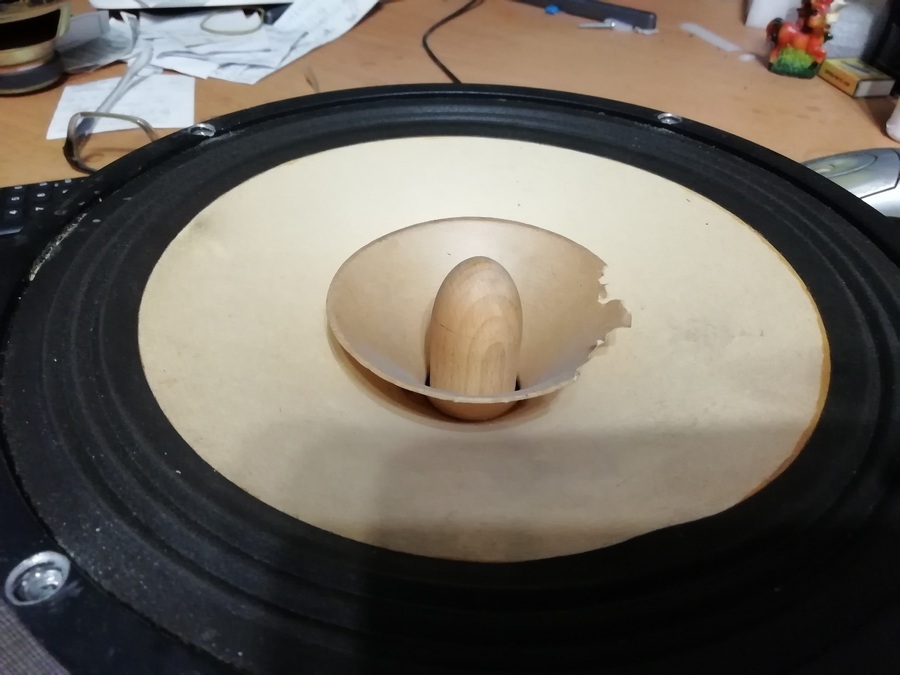

Нынче они со всех сторон кроме мордахи конечно, выглядят так же. А с мордочки...

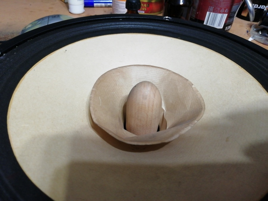

Этот покусан за визер собачонкой

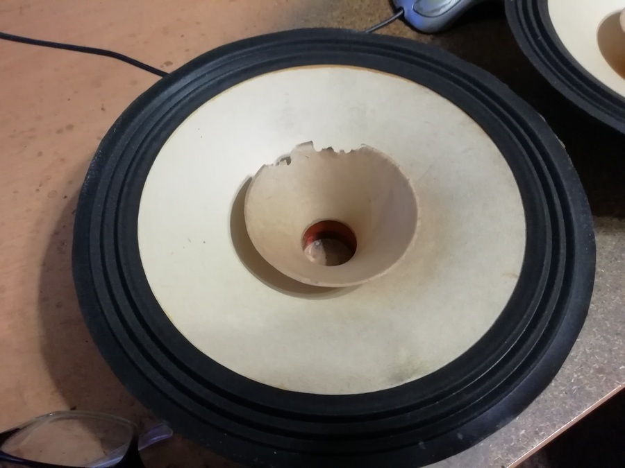

А этим визером поиграли лапой

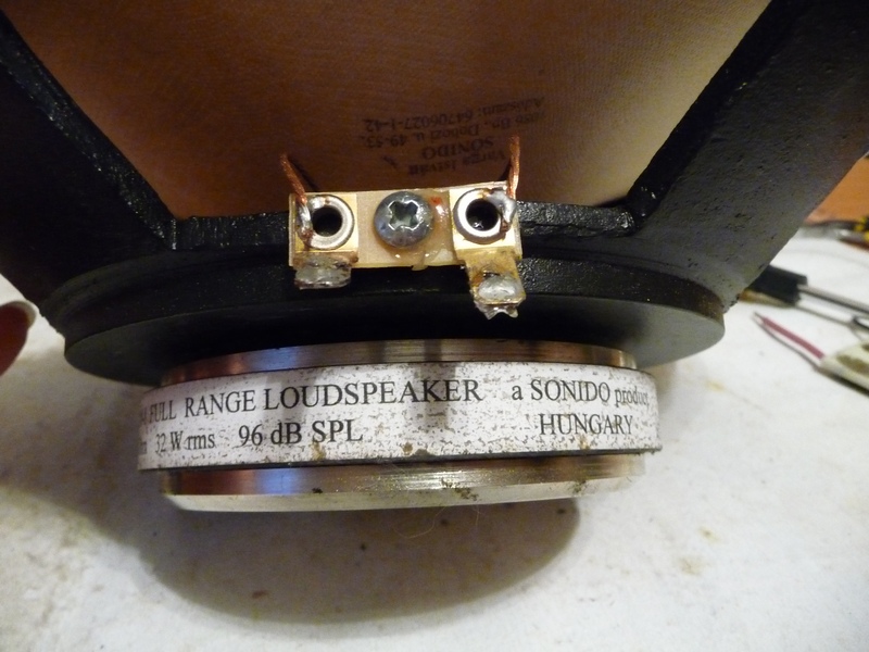

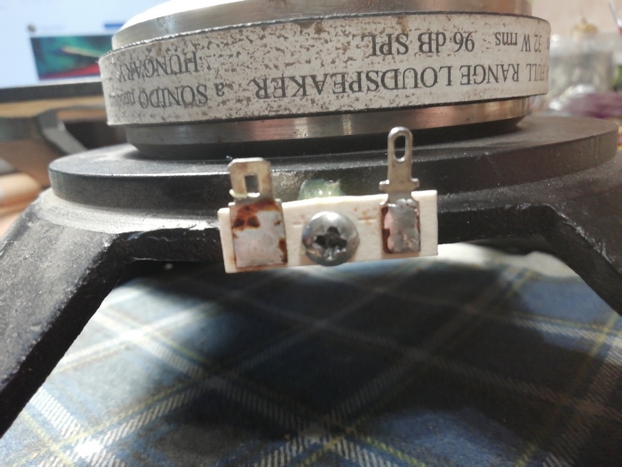

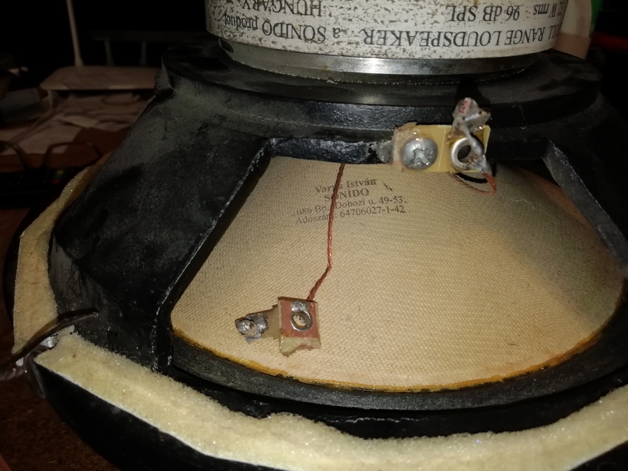

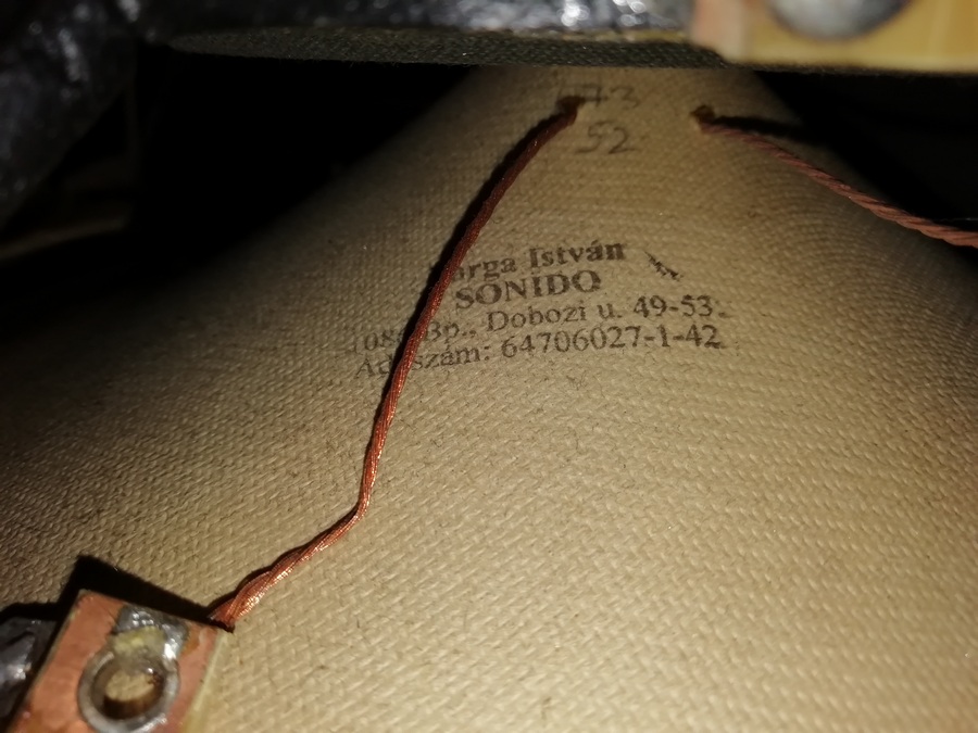

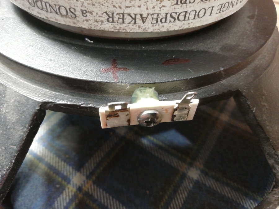

И. Когда куплены сварочные акустические провода, и когда их всё же удаётся припаять, они, концы-то-в-концах при малейшей лишней нагрузке на клеммник, ломают его

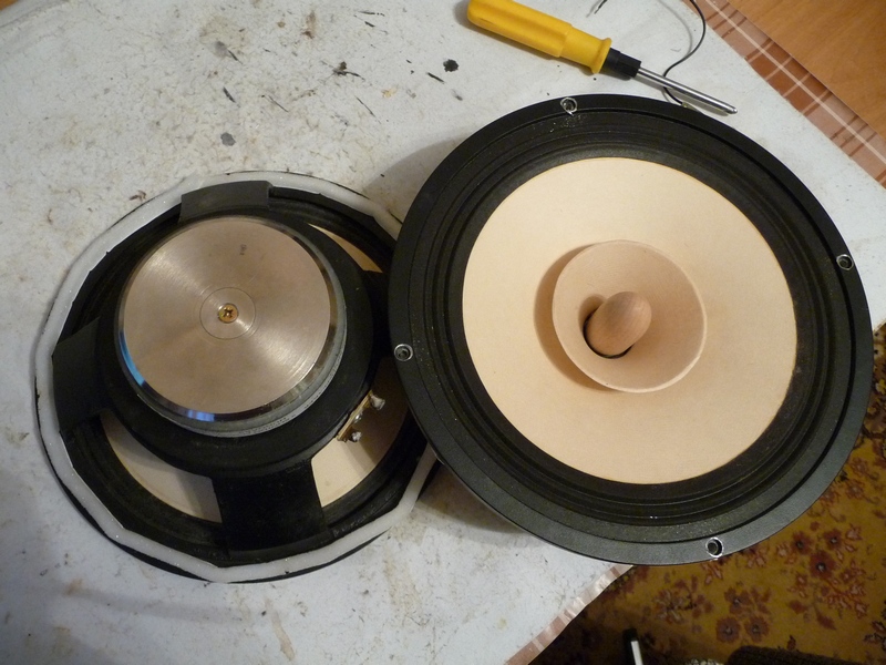

Оба буду разбирать. Есть какие-то мысли у меня по восстановлению внешнего вида, но пока где-то за горой.
В прошлый раз, как я уже упоминал выше, лет 12 назад их привозили типа на ревизию....

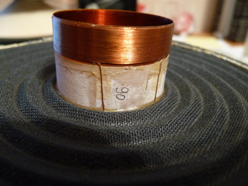

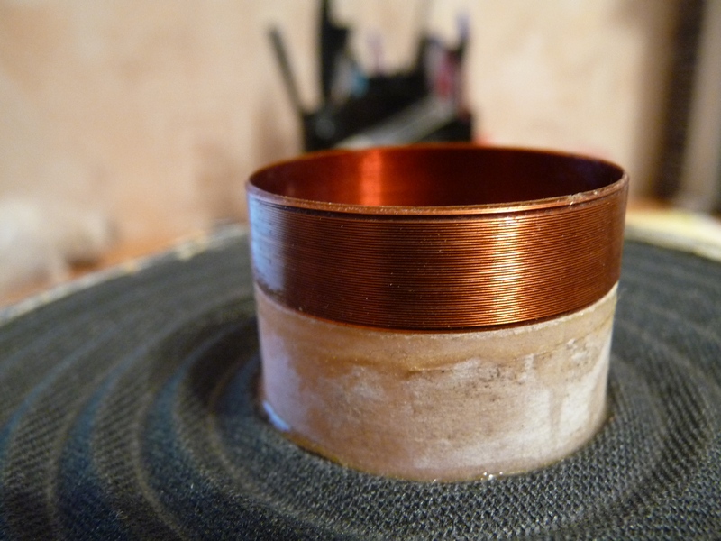

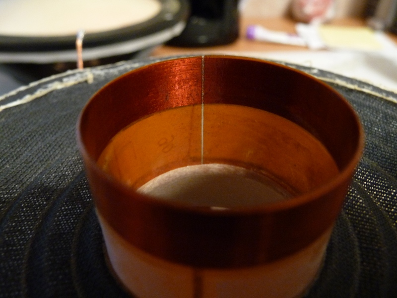

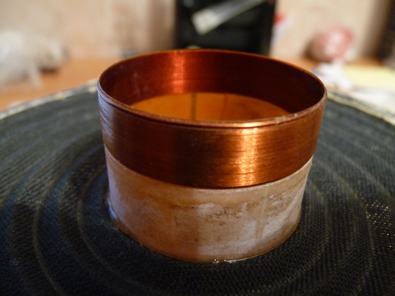

Начал отклеиваться подвес и что-то ещё было. Уже и не помню. Оба динамика разбирались. Катушки точно не перематывал. Но кое что зафиксировал. У подвижек последовательная нумерация:
""№1(89) и №2(90)
Измеритель иммитанса на частотах 1000Герц / 100Герц.
На воздухе:
№1 R=7,68 ohm, L=0.328 mH; / R=7.68 om, L=0.32 mH. №1 Re=7.6 om; "КЗ" щупов 0,1 ом
№2 R=7.58 ohm, L=0.321 mH; / R=7.58 om, L=0.31 mH. №2 Re=7.5 om; КЗ щупов 0,1 ома.
Фиксированы в зазоре:
№1 R=9.13 ohm, L=0.451 mH; / R=7.75 ohm, L=0.76 mH.
№2 R=9.03 ohm, L=0.442 mH; / R=7.63 ohm, L=0.76 mH.
Свободны в зазоре:
№1 R=10,18 ohm, L=0,38 mH; / R=8.2 om, L=13.1 mH.
№2 R=10.10 ohm, L=0.38 mH; / R=8.0 ohm, L=13.2 mH.

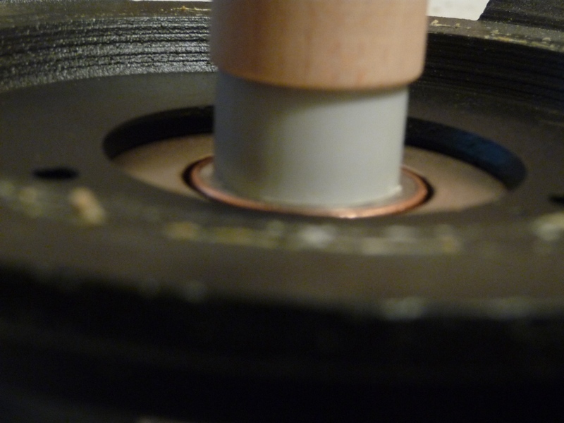

Катушки намотаны на каптоновый каркас с внутренним диаметром 30,6 мм.
Наружным диаметром 31,0 мм. Измерено "Колумбиком". Высота намотки катушки 8,0 мм. L витка=0,09734 метра.
Витков во внутреннем слое 43, во внешнем 41. 84+0,5 витка. Провод 0,15 медь, 0,18 лак. Сопротивление ом/метр=0,924.

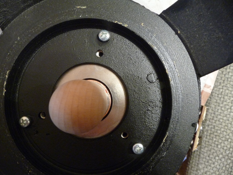

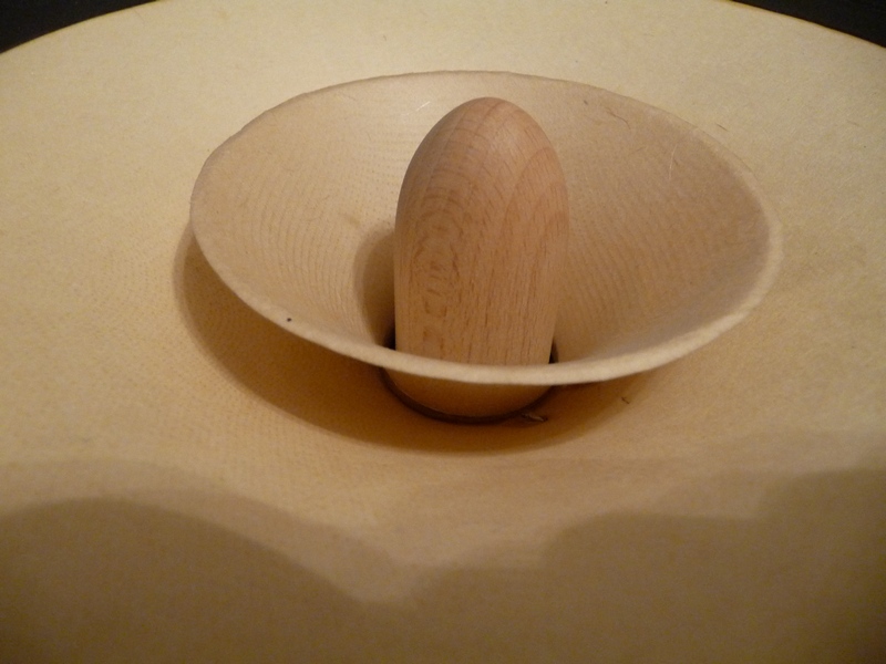

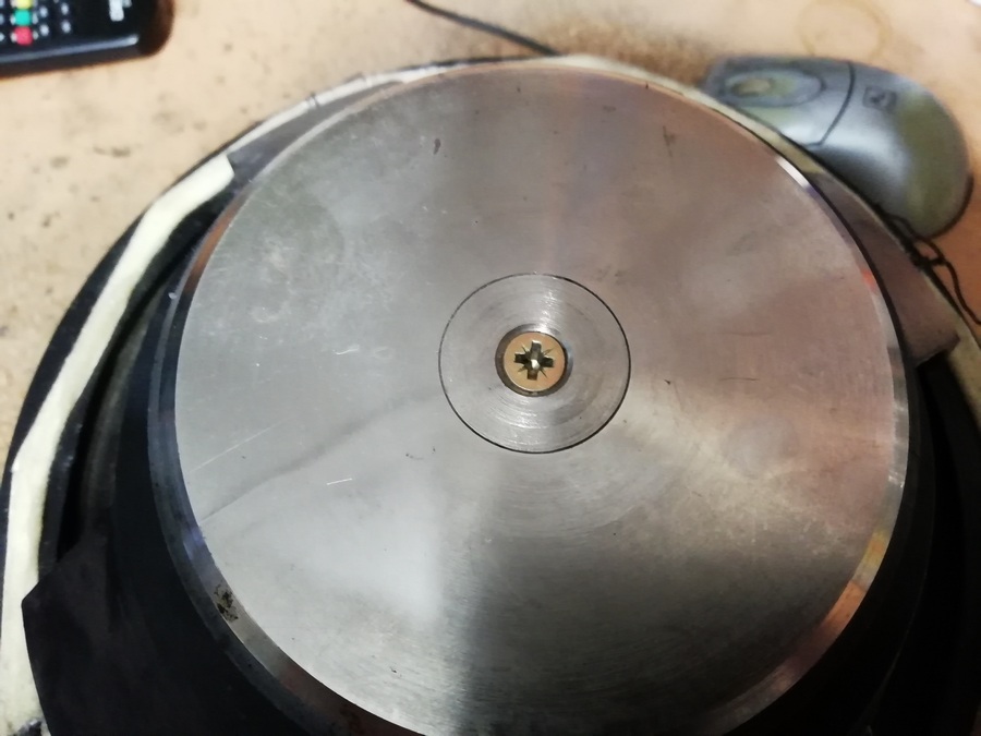

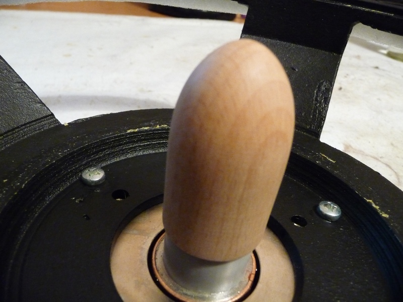

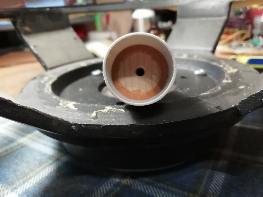

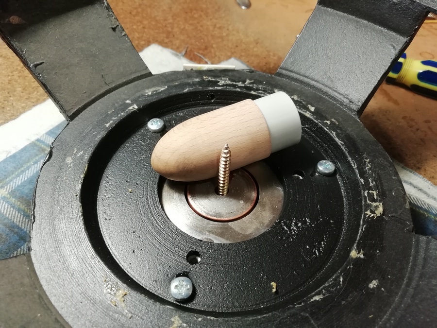

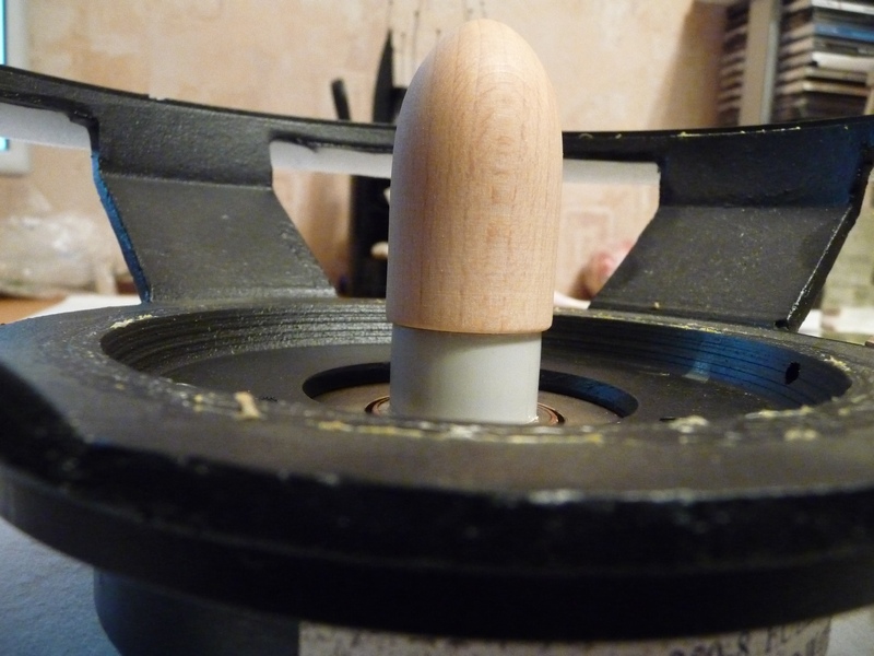

Пуля прикручена через пластиковое и жёсткое кольцо, которым видимо и подбирается высота установки пули

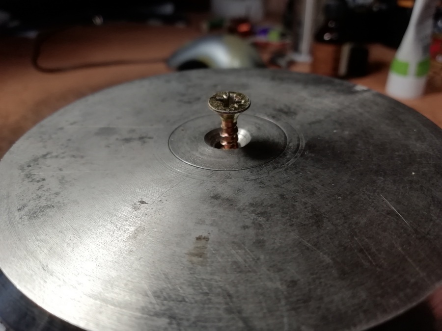

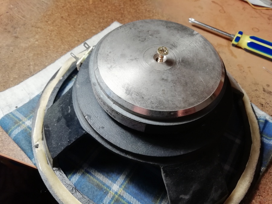

Прикручена длинным саморезом (буду разбирать, сделаю фото) через керн МС

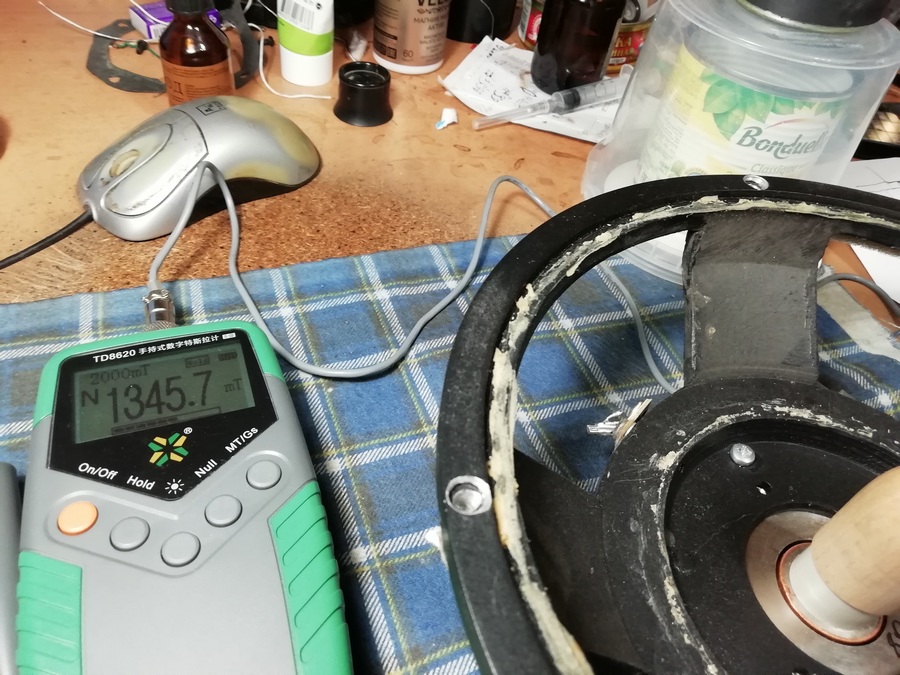

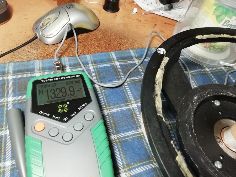

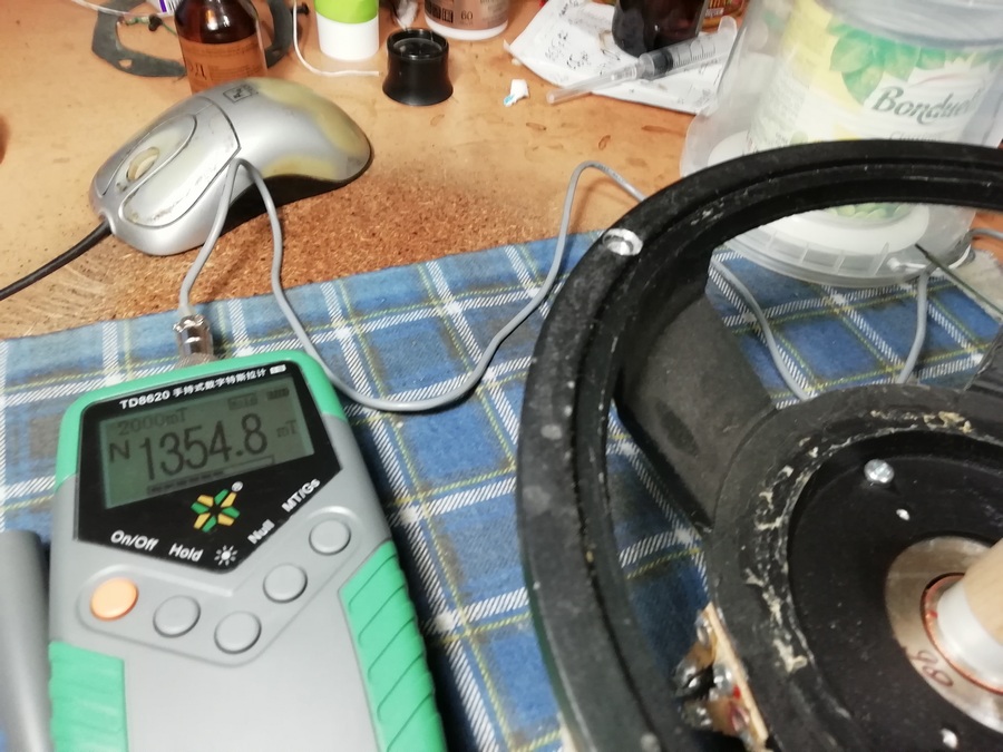

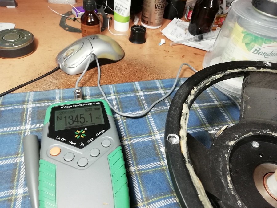

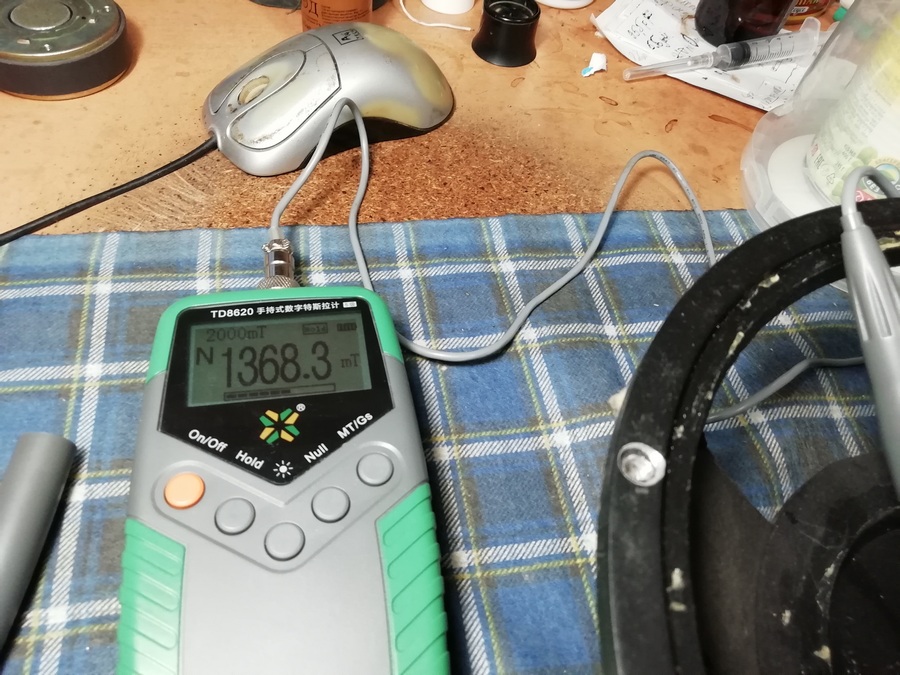

Обязательно сделаю замеры индукции в зазоре обеих МС.

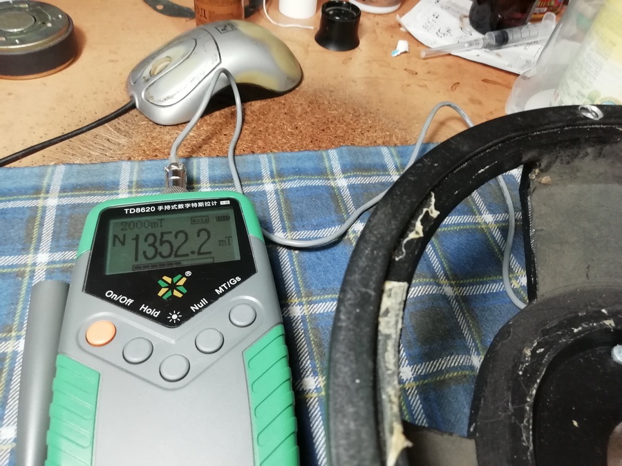

Измерил индукцию зазора в обеих МС. В трёх точках.
У первой
У второй

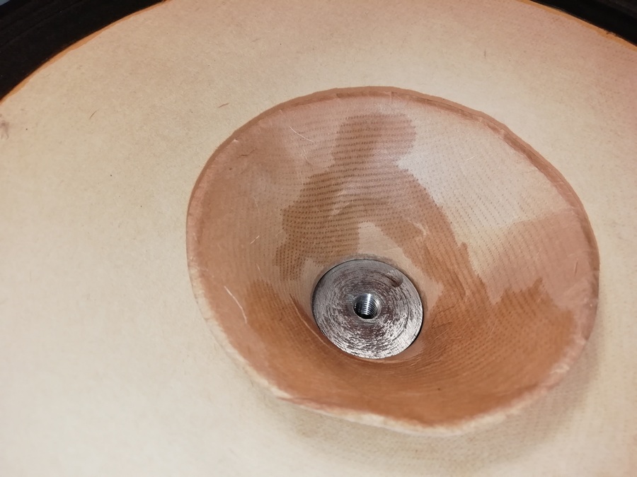

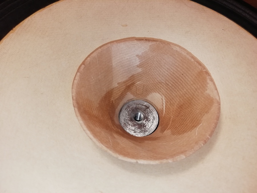

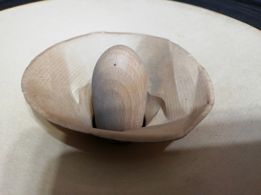

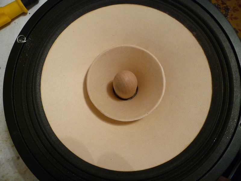

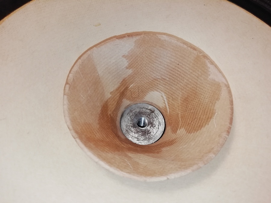

Визер удалось слегка выправить при помощи раствора спирт/дистилят
Слегка смочил дефект - вытянул/поддавил/пригладил/подул/помолился... И следующий. Бывало, что выправленный опять скукоживался и всё по новой. Иногда хотелось у****ь от души.
Хотел снять профиль раскрыва и заказать лекало в его соотвтетствии, но пока как-то не складывается. Да и хозяин помалкивает.
Хотел их прикупить себе. Тем более есть проект U.L.F-ом. - опробованный на этих динамиках. С размерами и прочими описаниями. Но пока тихо насчёт моего предложения.
В общем и целом, со всеми "грехами" в обнимку, еле-еле, что смог, то смог. Лучше выправить уже не удастся. Размягчаешь в одном месте начиная выправлять, как тут же начинает кривить в уже выправленном.
Хотел заказать штуковину для улучшения и надёжности правки визера, но не срослось. Наш владелец 3D принтера приболел.
Ну да ладно, с ней тоже маловероятно, что получилось бы. Финально - в уже макимально высохшем визере, маленькие участки пропитывал раствором ПВА в воде, равнял и подравнивал по мере высыхания. Ну и так по кругу. Отбортовку визера пропитывал тоже этим же раствором. Оборваный край другого визера тоже.

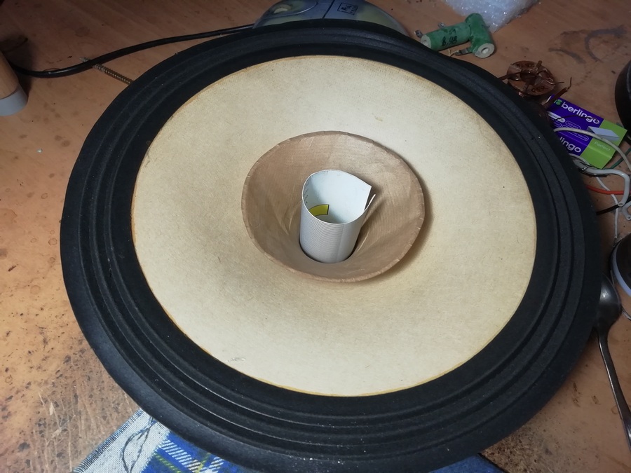

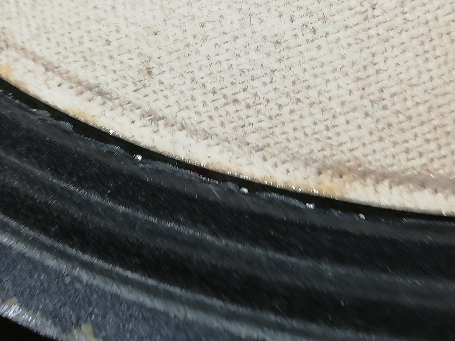

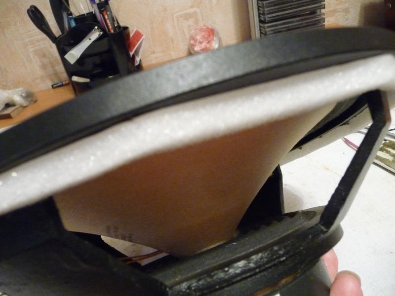

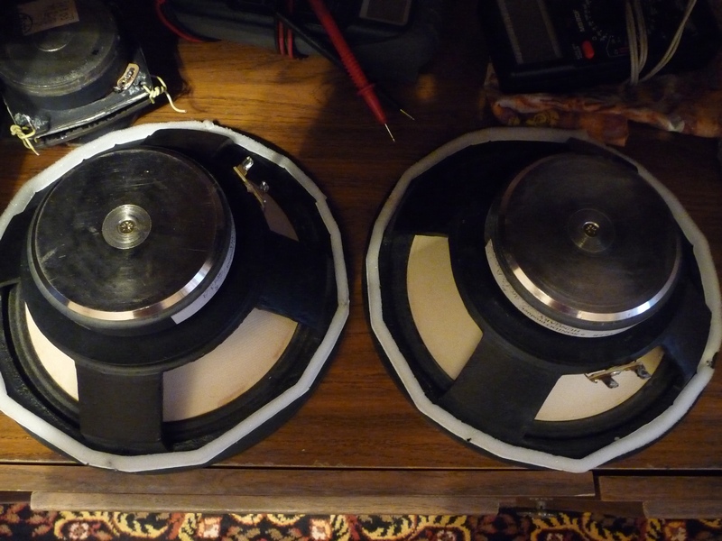

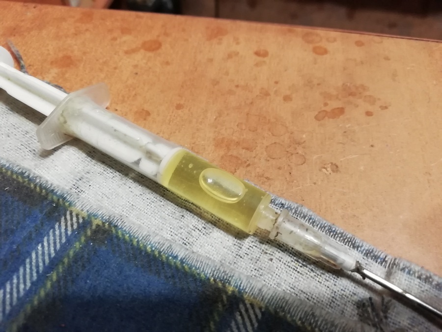

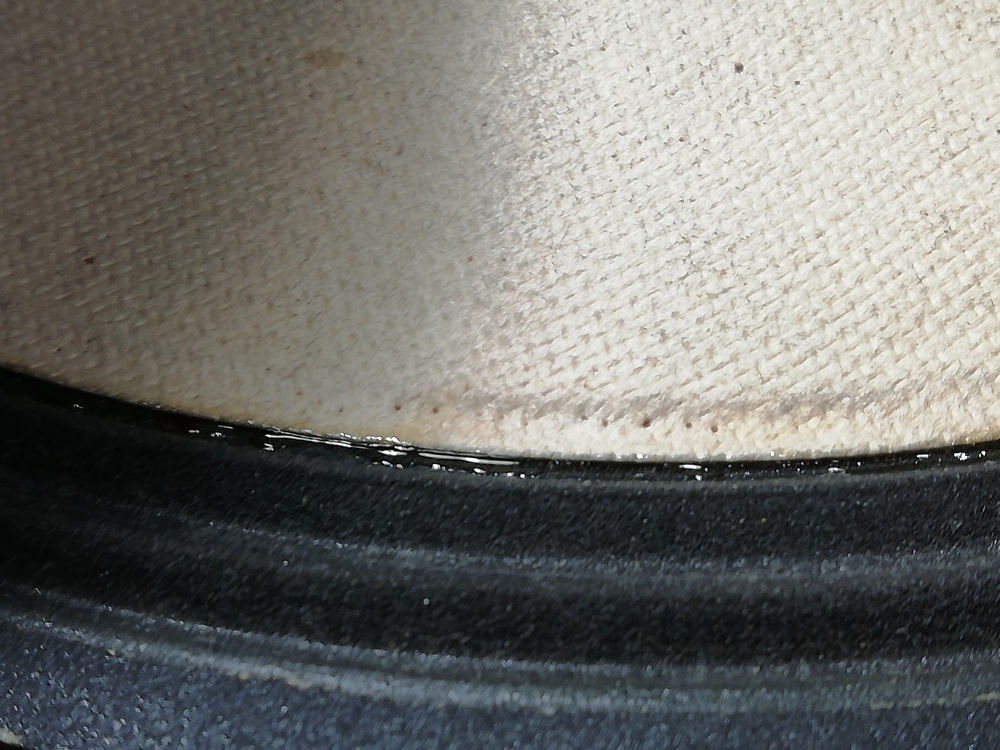

Подвес пришлось приклеивать к диффузору по всей окружности. С обратной стороны. Клеем "Марс". Впервые пробовал этот клей подавать со шприца как и клей "Момент-1". Иголка на 0,8 мм.
Удобно. Кончик иглы в пространство между диффузором и подвесом и покручивая подвижку по чуть-чуть подается клей. Торопиться не надо. Марс достаточно долго липнет.
В течение минут пятнадцати проходим польцами по стыку и под лёгкий груз.

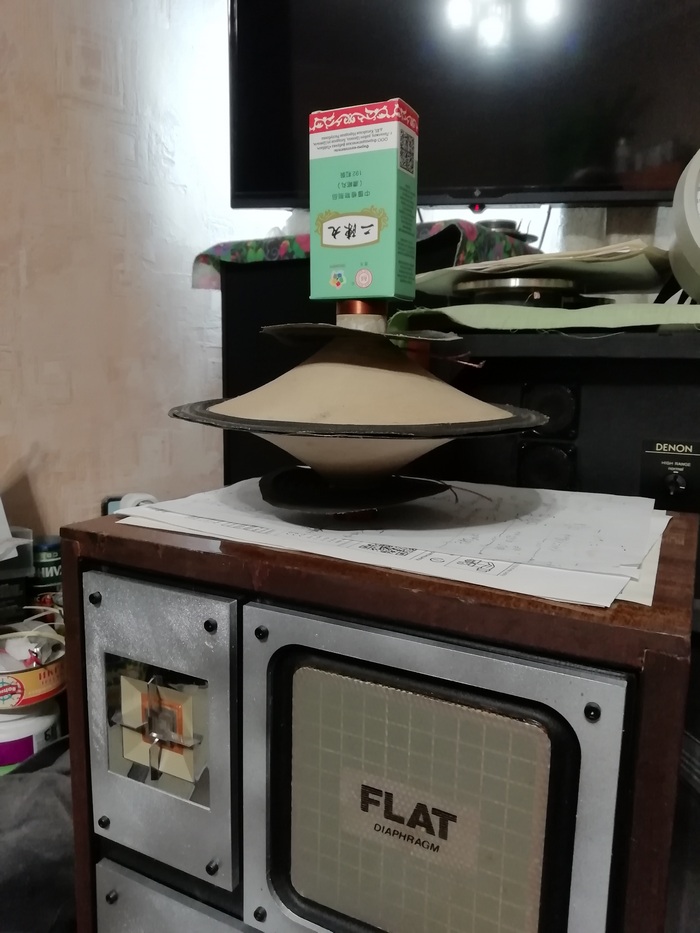

Собирать динамики удобней выкрутив пулю
IMG_20251109_110424.jpg IMG_20251109_110429.jpg IMG_20251109_110439.jpg IMG_20251109_110447.jpg
На проставках
ЦШ на Момент-1, подвес на Марс.
Установил новые клеммные пластинки с папами.
Пришлось крепить через две шайбы и лёгкая фиксация от смещения Моментом.
Раньше к клеммникам был припаян "сварочный" провод, которым один из них и был сломан.
Чтобы такого больше не случилось, Подобрал к папам мамы и припаял к ним провод в 1,5 мм.кв и мамы спрятал под термртрубку.
