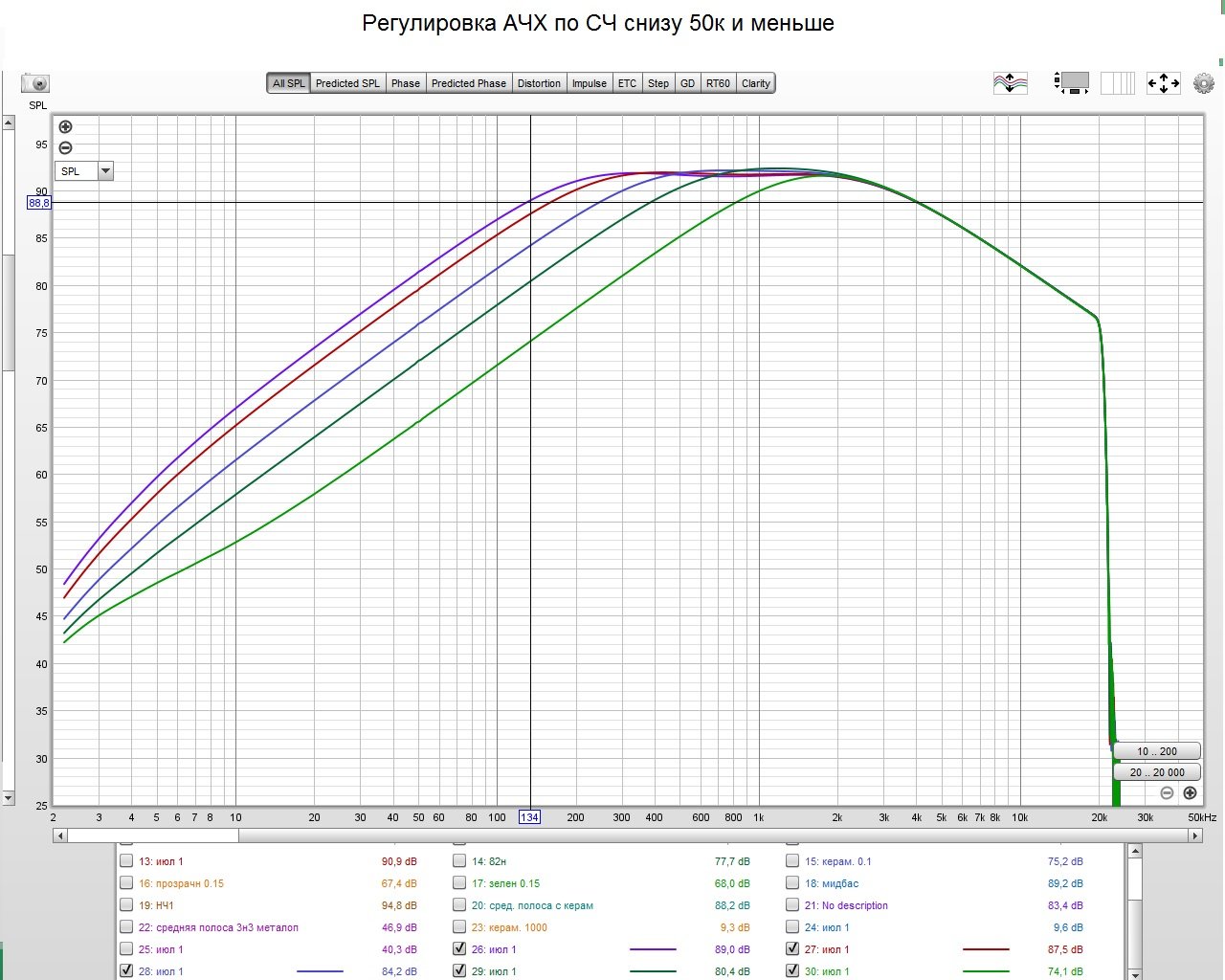

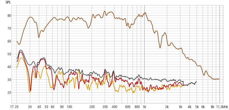

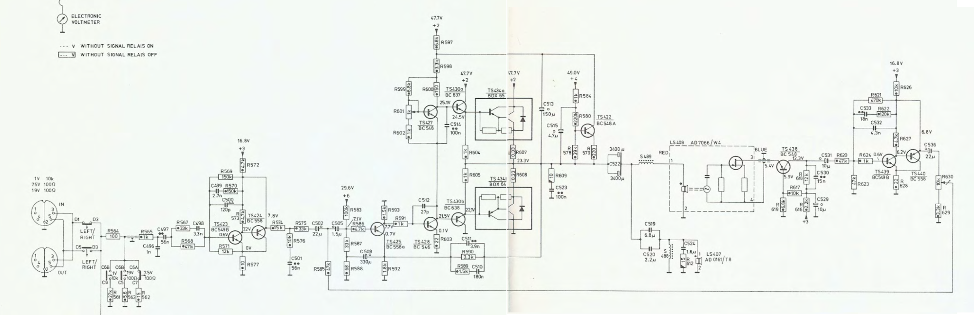

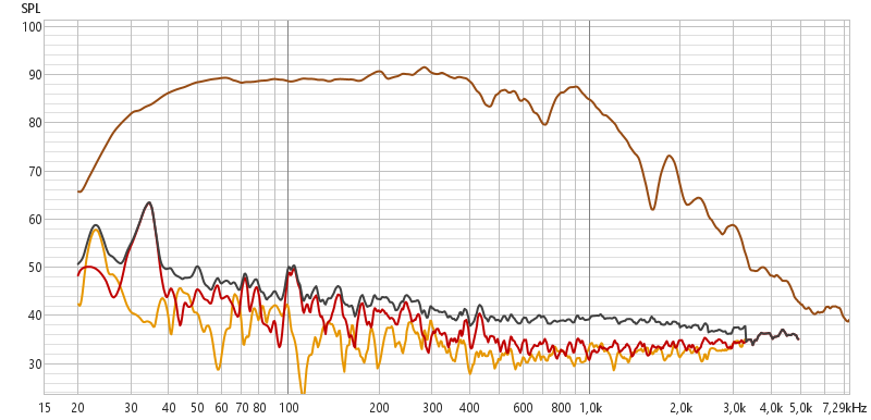

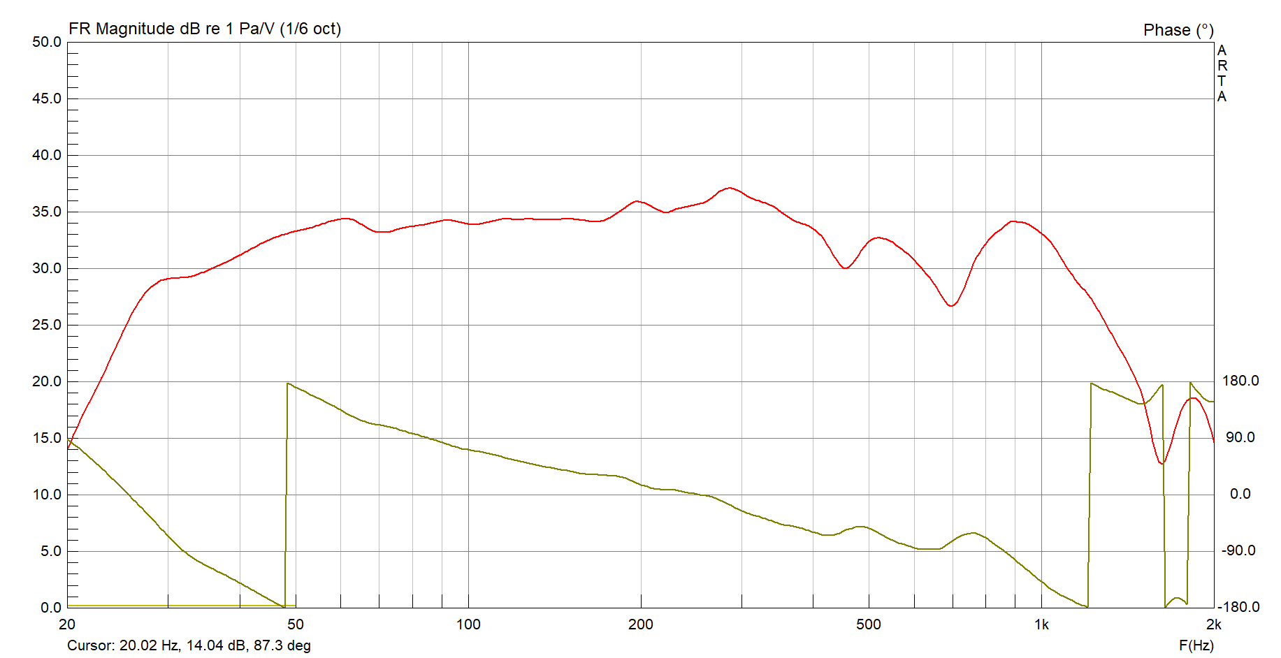

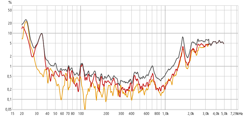

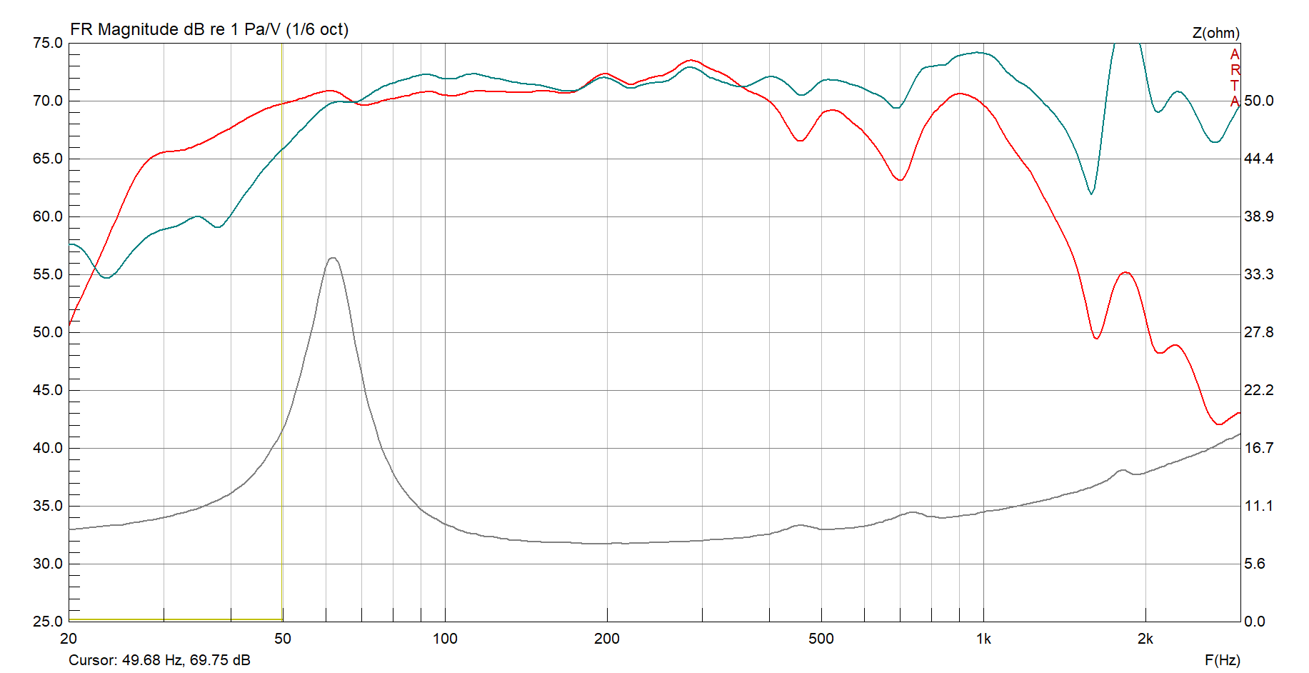

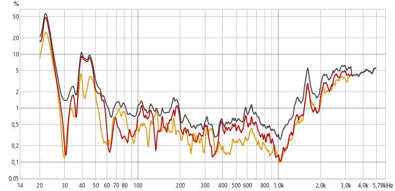

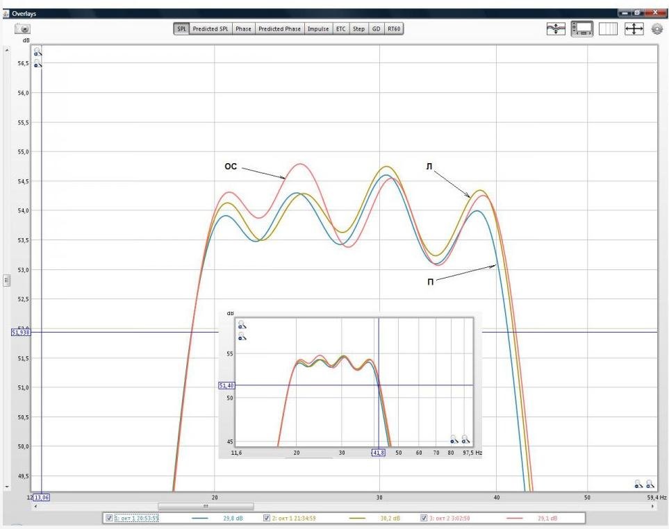

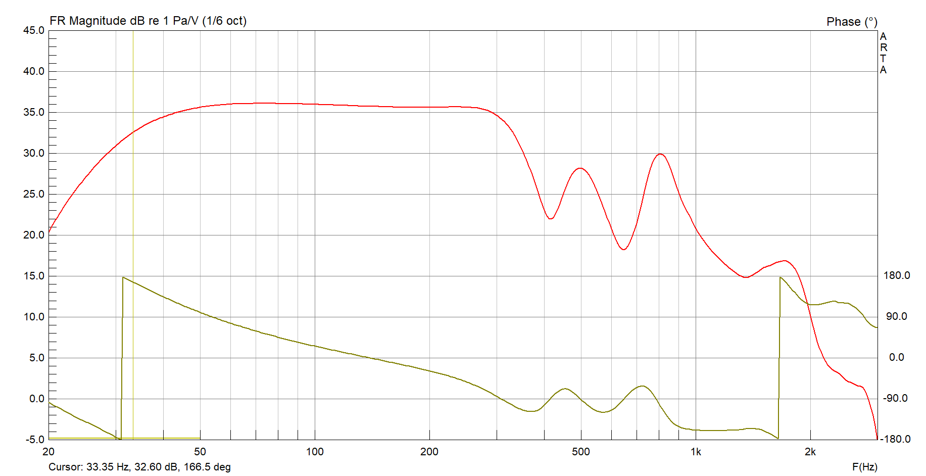

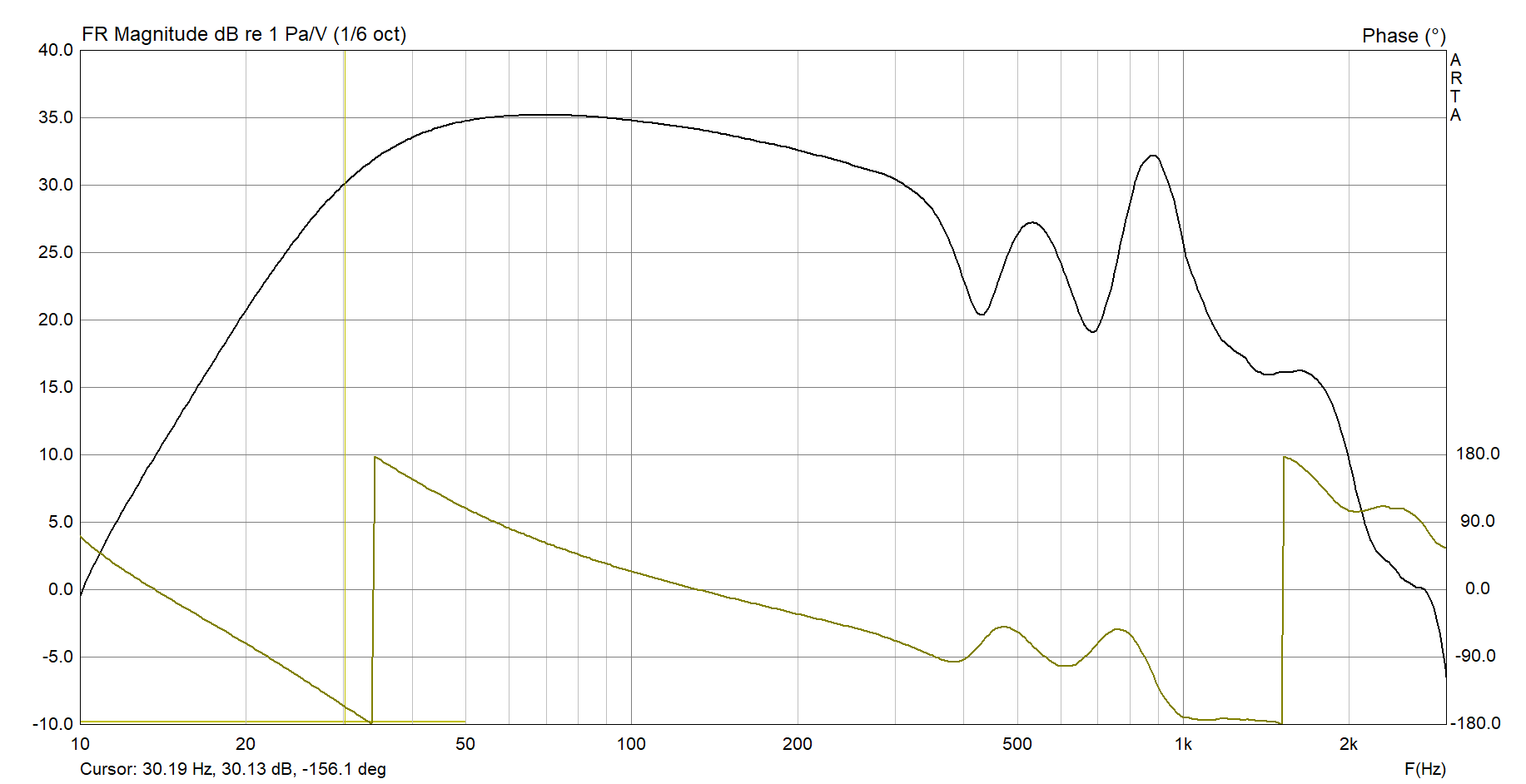

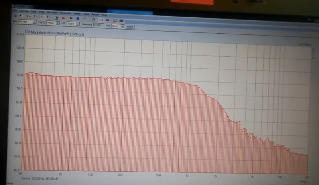

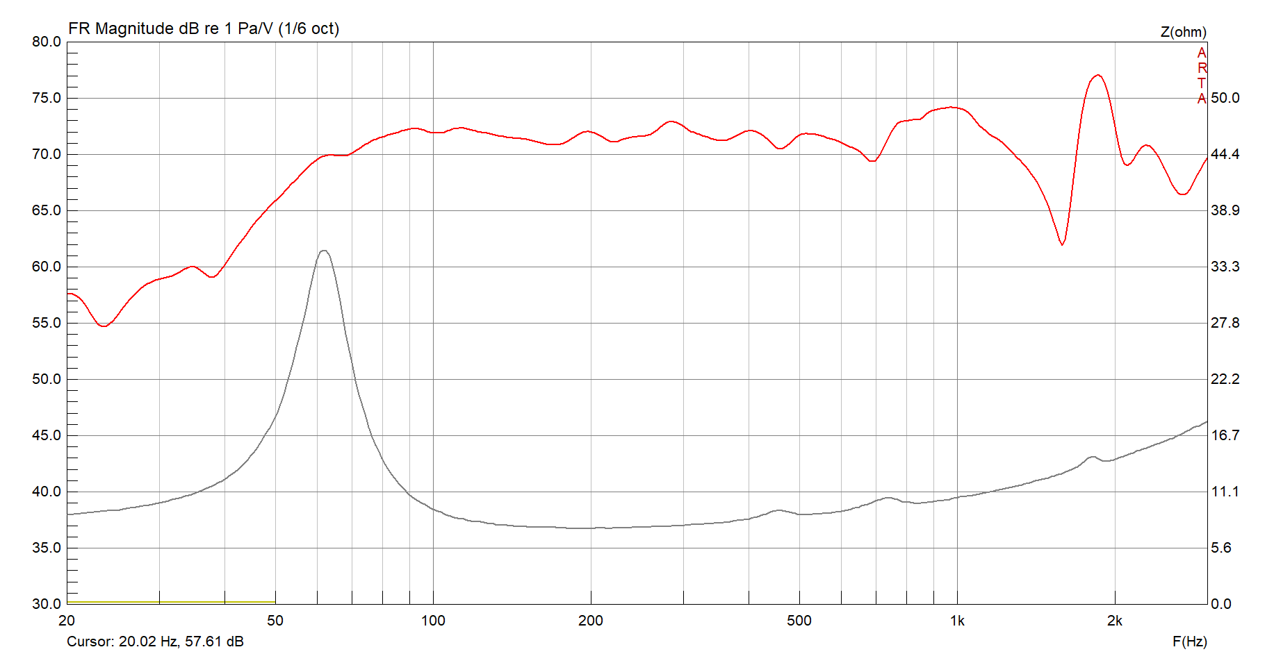

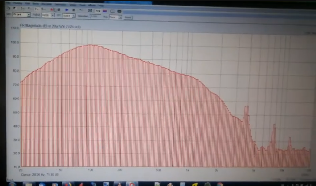

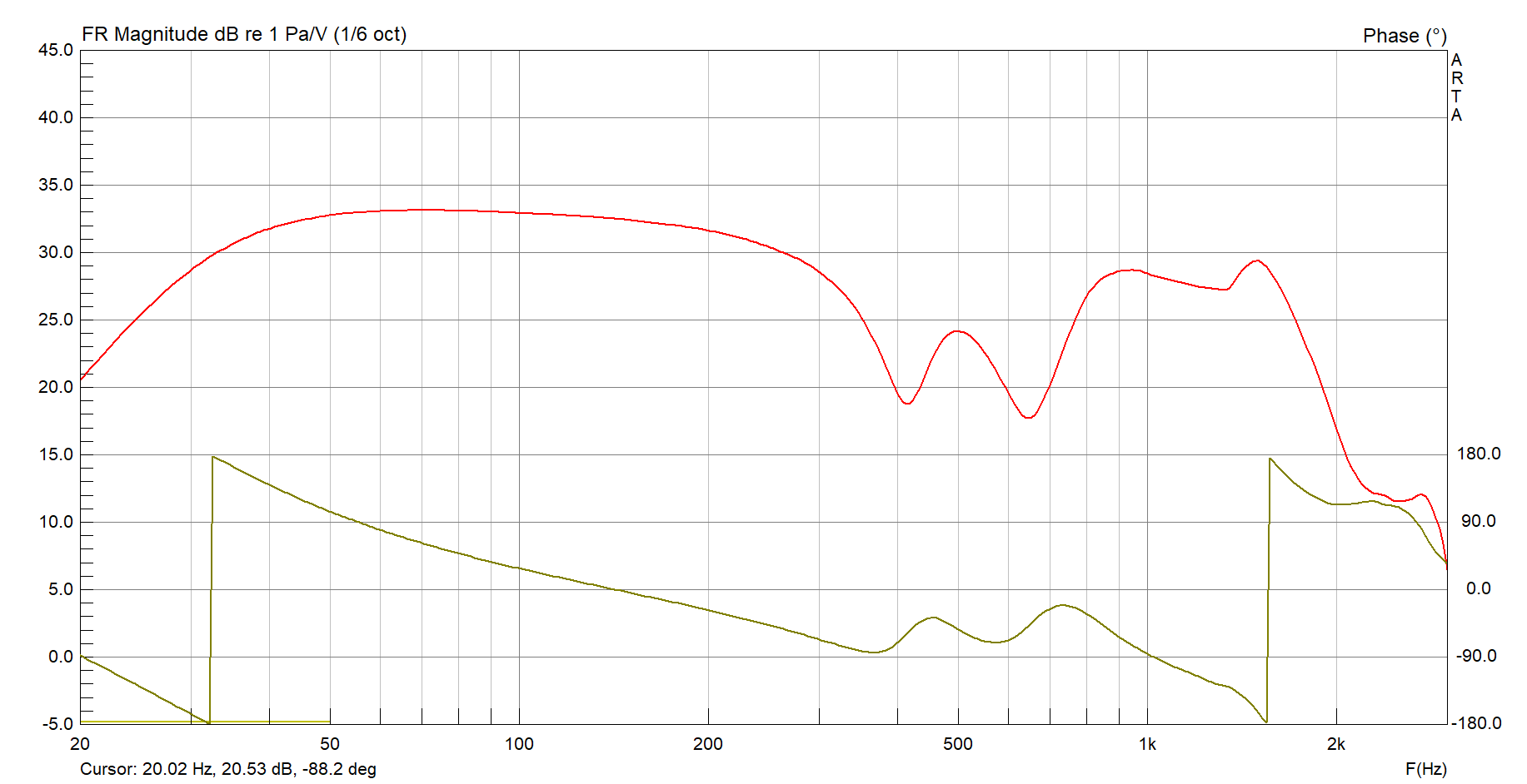

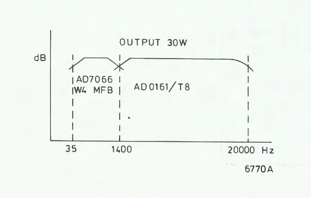

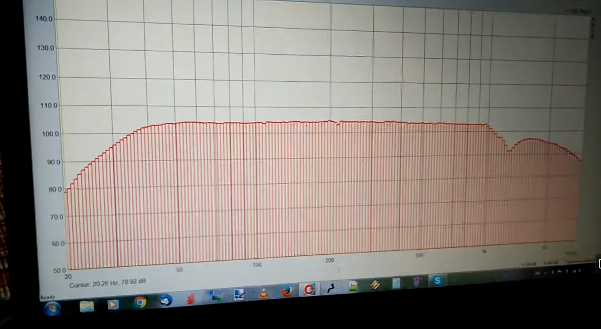

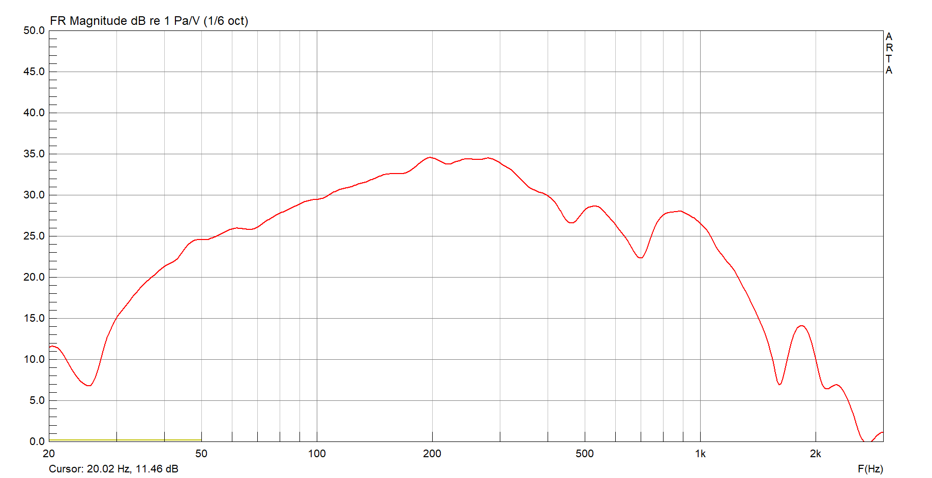

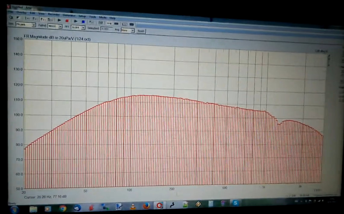

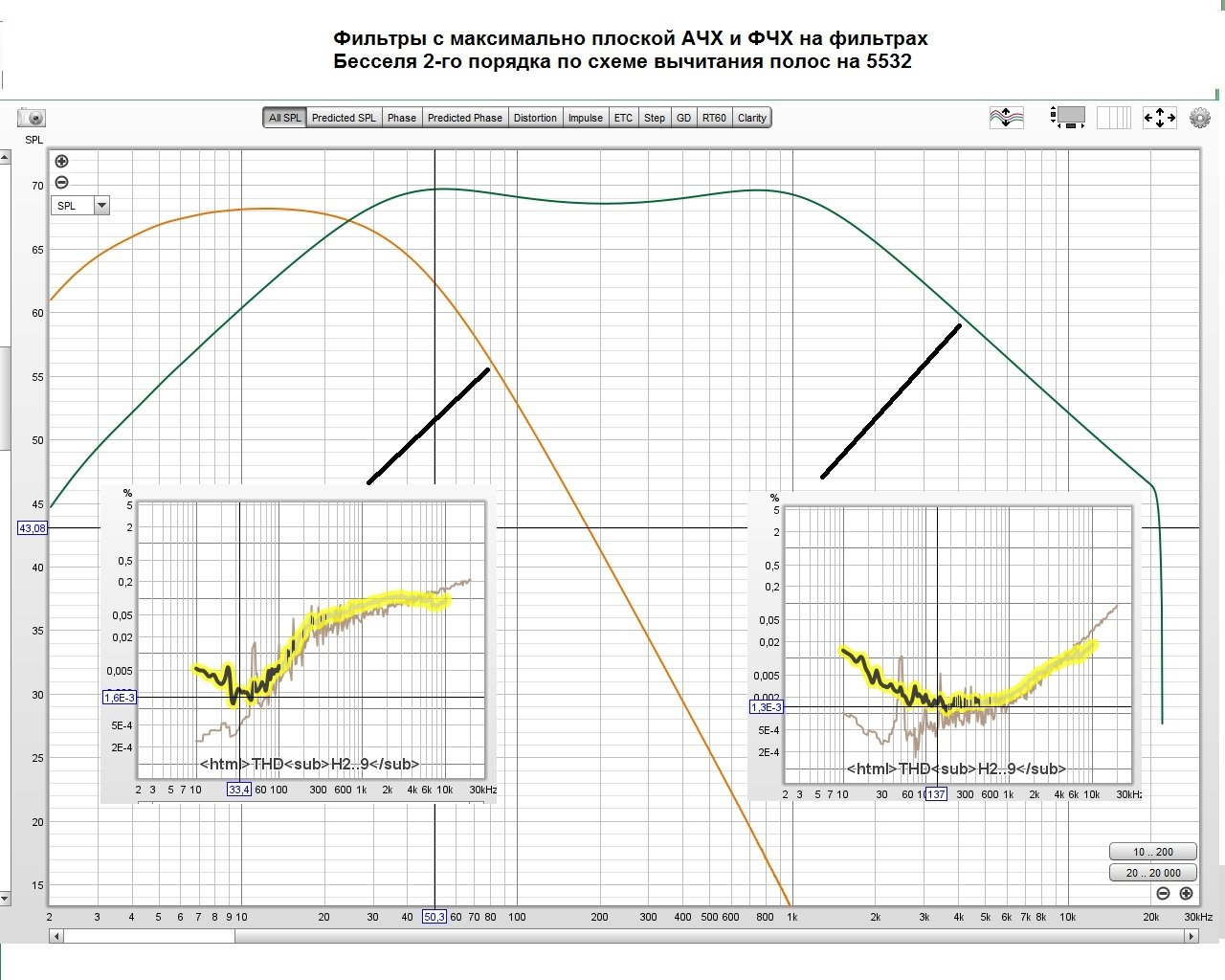

Я понять не могу, почему-то у меня что Ы70, что Филипс могут от єтого REW EQ войти в автогенераторный режим.
Система с ООС (ЭМОС). В определённых сочетаниях фазы и усиления связь может становиться положительной , и система (усилитель+датчик+ динамик) возбуждается.

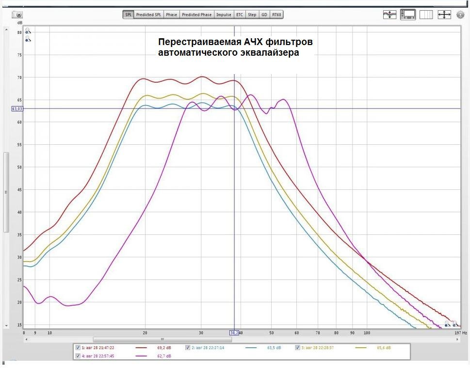

Коррекция. Регулировка глубины ООС...
Эффект проявляется
Уровень выше (на каждой отдельной частоте свипа). А может, и при переходе частот что-то (переходный процесс).
Вопрос устойчивости системы.
