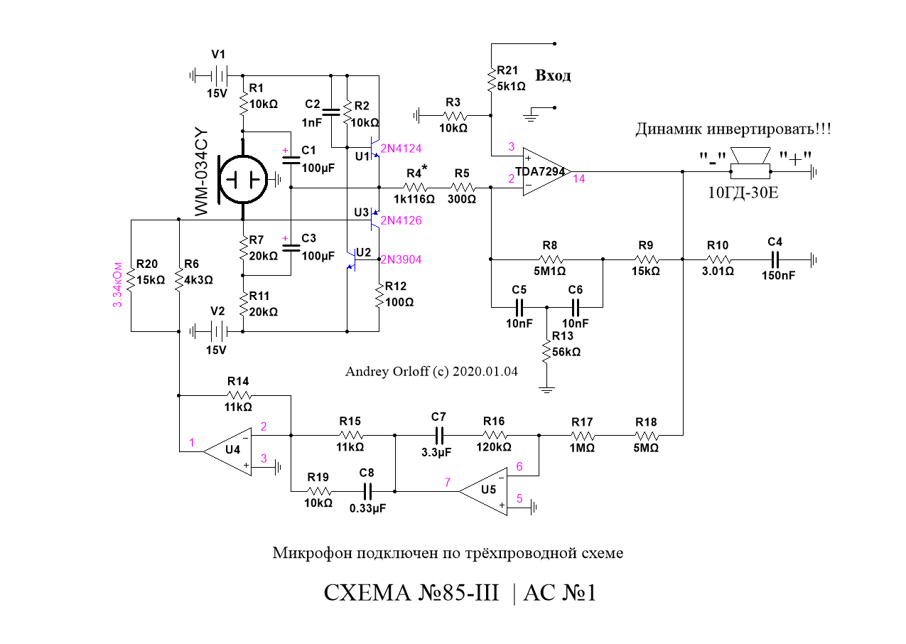

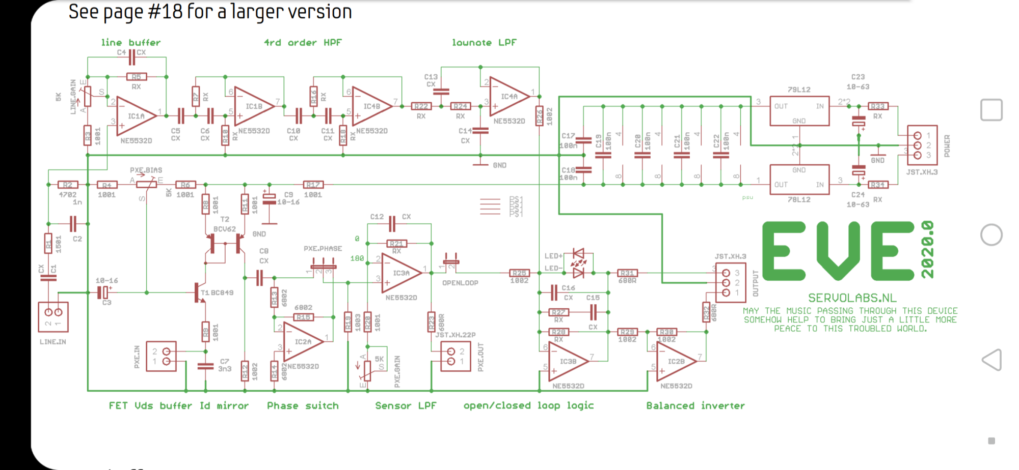

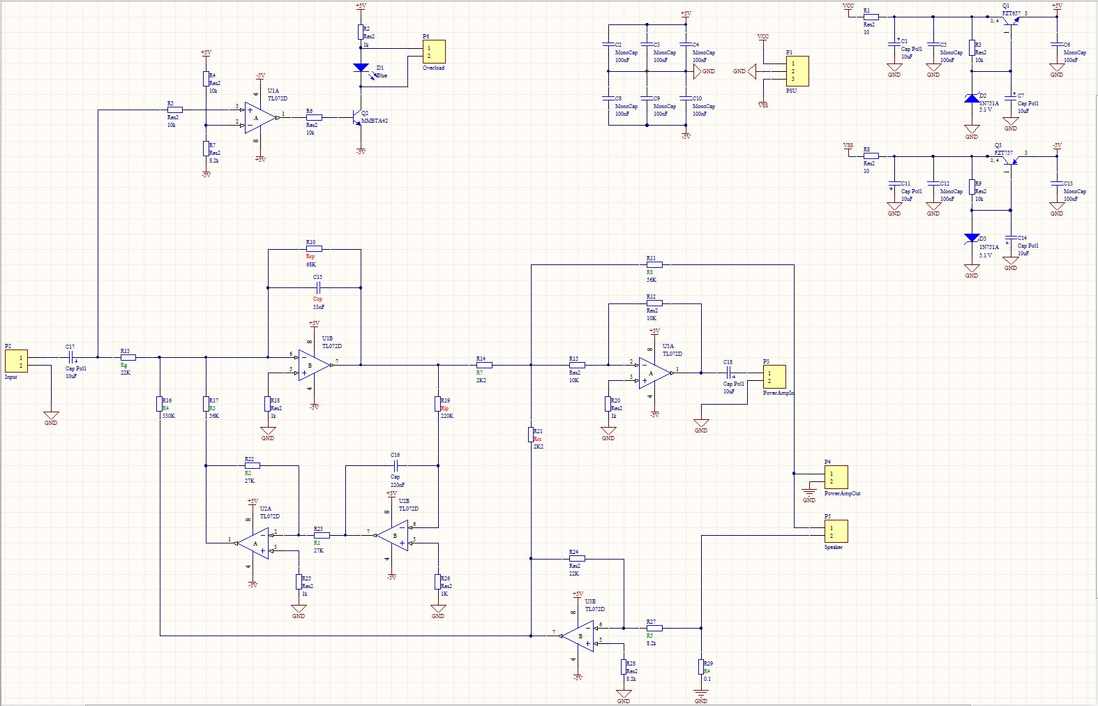

Создание ЭМОС с несложной схемотехникой
  • Автор темы Автор темы Hettler
Спасибо, я видел эту схему и статью (схемотехника простая малый размер) на ldsound http://ldsound.ru/gromkogovoritel-s-emos/ но смутило автор указывает объём 40л при этом приводит ачх 32Гц по -18дб относительно 100гц, и реализация ЭМОС в s70 такая же головка только в объёме 17,5л! 30гц по уровню -8дб относительно 100гц http://ldsound.ru/35-as-013-radiotehnika-s-70/
Так у Трошина , если не ошибаюсь 10гд36 (широкополосник) там работает. Если бы был например 8гд1, то наверно было бы получше ?

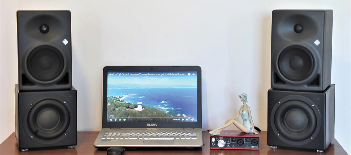

Фото 1: Мои настольные сабвуферы ZRS-1 с мониторами Neumann KH 120 сверху.
Прослушивание тестов с профессиональными звукорежиссерами лишило их дара речи, заявив, что у них не было такого опыта прослушивания. Они также сказали мне, что домашние студии могут стать огромным рынком для такого продукта.

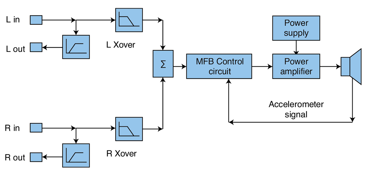

Блок-схема (рис. 1) показывает основные особенности конструкции этого прототипа. Сабвуфер был разработан для использования в конфигурации полного стерео, но его также можно настроить как одиночный сабвуфер, питающий два монитора с суммированием левых и правых низких частот.

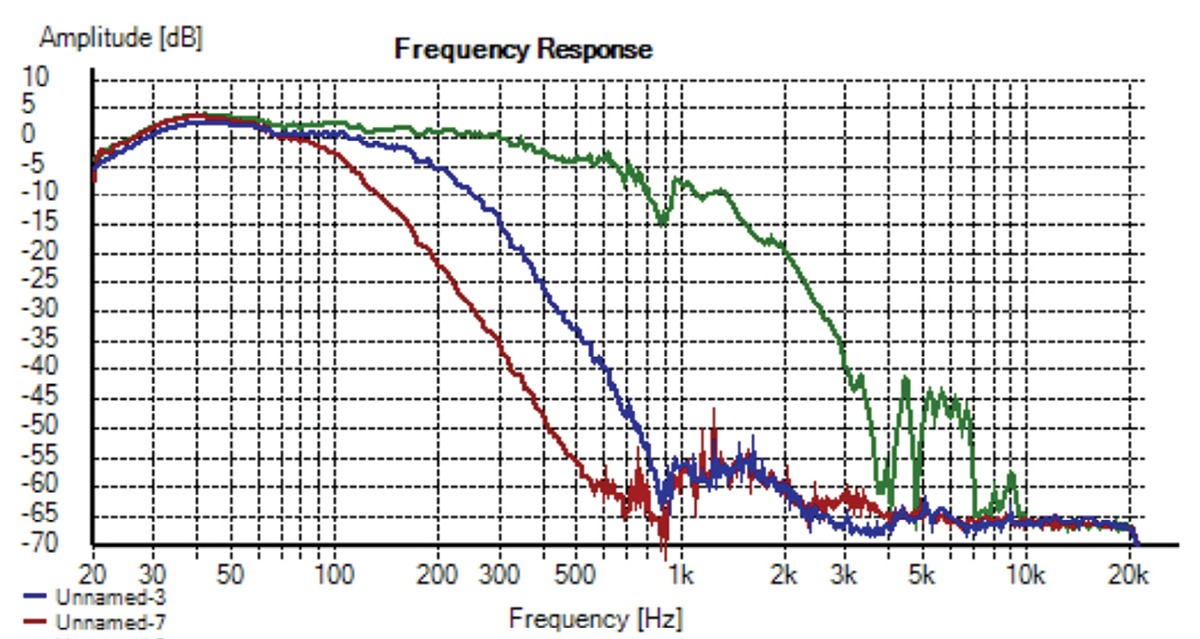

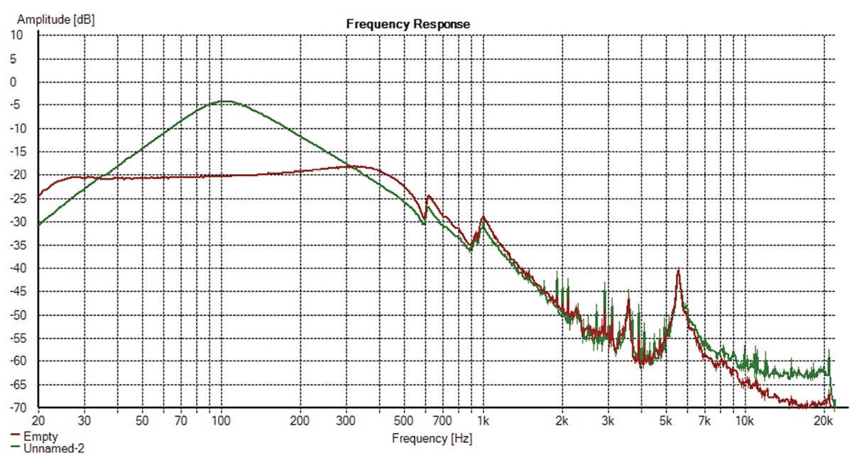

Измерения (рис. 2) показывают выходные данные акселерометра прототипа с MFB и без него. Первый график (зеленый) показывает сигнал акселерометра, измеренный с отключенной петлей обратной связи. Второй график (красный) показывает сигнал акселерометра с активным контуром MFB. Понятно, что без МПЧ драйвер имеет резкий резонансный отклик. При использовании MFB отклик выравнивается до диапазона от 25 Гц до 400 Гц в пределах ±1 дБ.
Также известно, что на этих низких частотах очень близкие измерения микрофона на акустической оси динамика пропорциональны измерениям на расстоянии 1 метр в безэховой камере или в свободном поле. На рис. 3 показан 6-дюймовый динамик, измеренный на акустической оси сабвуфера с отключенным кроссоверным фильтром (зеленый), настроенным на частоту 100 Гц (красный) и, наконец, 200 Гц (синий).

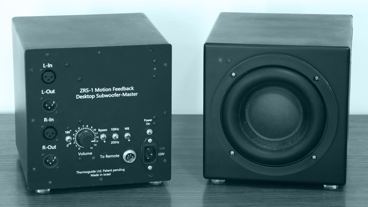

Я продемонстрировал возможности моего небольшого настольного сабвуфера ZRS-1 MFB (фото 2), который можно использовать в качестве дополнения к небольшим студийным мониторам. Сеансы прослушивания, выполненные с помощью мониторов ближнего поля, расположенных над сабвуферами настольного компьютера, продемонстрировали смягчение эффектов отражения в помещении, повышение уровня звукового давления с превосходной четкостью и стереоизображением. Такой подход MFB позволяет реализовать сабвуферы в компактных корпусах, в том числе для саундбаров, автомобильных аудиосистем и портативных музыкальных устройств.20221027110855_ZamiSchwartzmanMFBDesktopSubs-Lead-TWeb.jpg

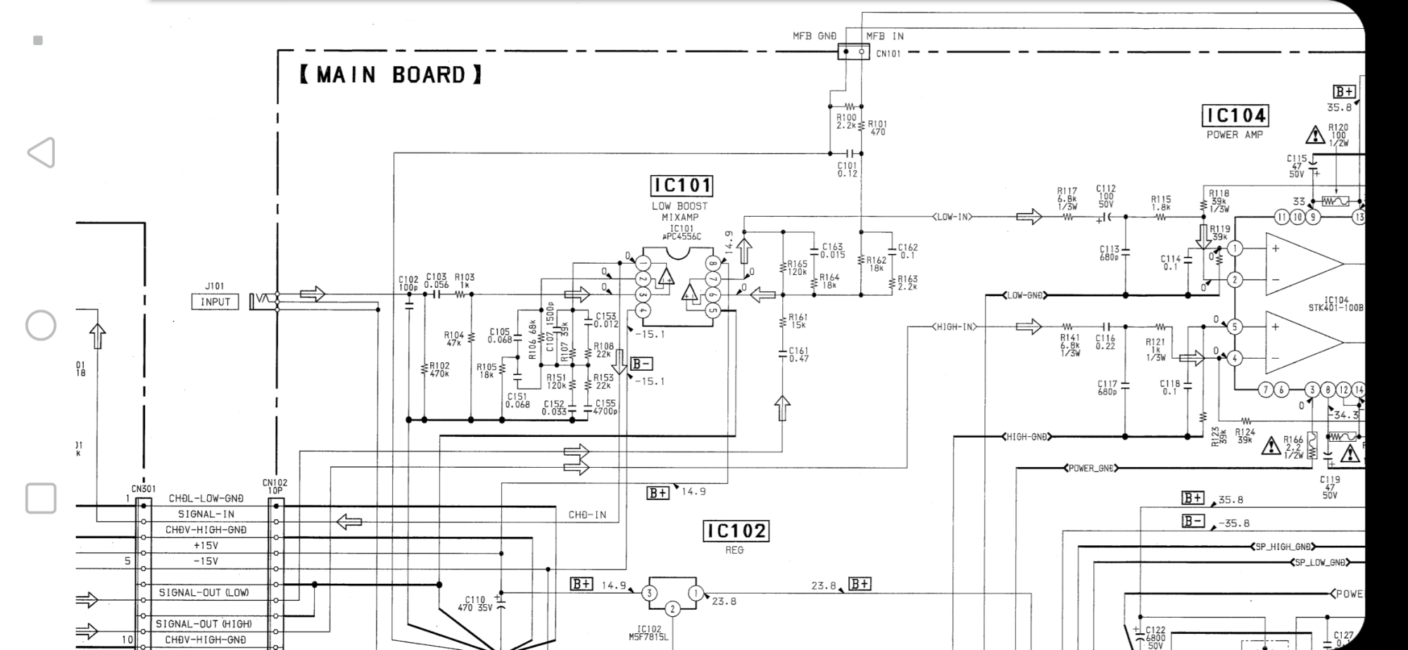

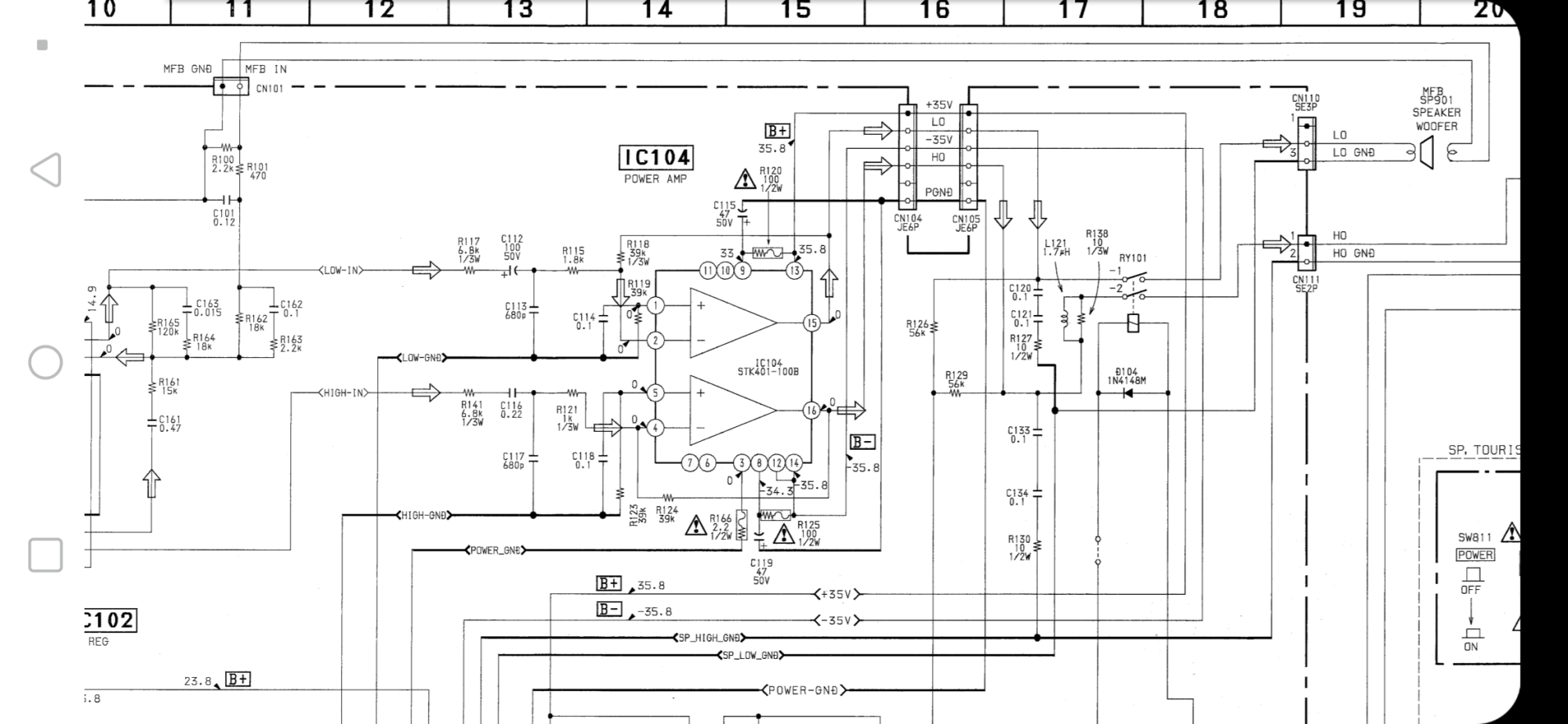

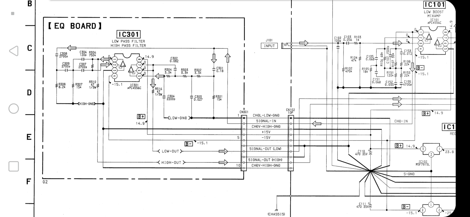

Есть интересные ас Sony-SA-H7900 они с (Motion Feedback) (Контроль движения диффузора он же Э.М.О.С.)
Скрин схемы из их сервис мануалаScreenshot_2023-10-07-01-10-06.pngScreenshot_2023-10-07-01-11-12.pngScreenshot_2023-10-07-01-11-51.png
Кто разбирается в схемотехнике, на входе стоит фильтр раздела нч и сч-вч
Что здесь можно убрать лишнее для того что бы испоьзовать только эту схему ЭМОС с кратчайшим путём входа и со своим фнч, [правильно согласовать]
Вот сервис мануал
Филипс активные АС делал и даже динамики с датчиком выпускал, их еще можно купить.
За филипс знаю посмотрите сейчас какие на ас с эмос цены на ебей просят около 500€ за мини двухполоски полки + доставка около половины от этой суммы.. Сейчас дёшево можно купить только старый velodyne servo drive, и есть выложенные копии схем, (схемы относительно просты и хороши без буферов на транзисторах и проходных конденсаторов (сам узел ЭМОС) можно и плату с таких купить на разборке за вменяемые деньги, но у них мёртвые датчики у всёх, а информацию о датчиках фирма не разглашает (они миниатюрны около 5*5мм залиты чёрной эпоксидкой к диффузору) и ни кто не знает что за датчики , с другими датчиками их платы не работают! Их разработки ЭМОС содержатся в строгом секрете.
И у филипса схемотехника 60х-70х.. (Которая мне не нравится) На транзисторах куча буферов куча проходных конденсаторов (это не есть правильно для звука), (лучше купить уже платы от s-70 они ни чем не хуже филипса (если натроить)..
А здесь у сони всё просто, изящно на оу, думаю куда уже проще..

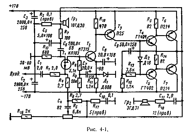

У С-70 всё неправильно. В Радио была толковая статья Имас с методикой синтеза ЭМОС с пъезодатчиком на 6ГД-2
Имас А. Усилитель с ЭМОС по ускорению диффузора. - “Радио”, 1981, №9
Схемой не обойдётесь. Всё непросто. Нужно синтезировать САР (систему автоматического регулирования) с учётом характеристик датчика, динамика, его оформления...Но не боги горшки обжигают...
Никакой мистики нет, только физика. Чего не может динамик, не сможет и ЭМОС:(
Улучшить воспроизведение НЧ до 400-500 гц может (при правильной работе). Максимальное давление не вырастет, а уменьшится (за счёт коррекции расширяется диапазон). Короче, нужен хороший мощный НЧ динамик с большим ходом:)
Во первых смотря какой тип ЭМОС применен, по смещению может и не увеличится, а по ускорению то увеличится, но цель применения ЭМОС не в значительном увеличении давления, а в увеличении скорости/точности, снижении времени переходных процессов (инертности), и подавление 2й и 3й гармоники! Что бы синус например 33- 35гц был чистый (при малом объеме).
А по поводу давления достаточно сравнить ачх s-70 с/без ЭМОС, по Трошину так же приводится разница но в схеме Трошина как раз таки подъём на самых низких 31-35гц он меньше чем в s70 при том что объём у Трошина 40л а в s70 ~18л . (Расширение диапазона вниз это и есть увеличение давления, слева на графике где было мало там поднимется).
Есть сохраненная статья с измерениями до/после ЭМОС по ускорению , наверное там самая "жирная" реализация, но схема сложная, и ничего не нужно синтезировать, ставится пьезо датчик при правильном монтаже схема заводится сразу регулируется только глубина влияния ЭМОС, кит набор от starbass покупается впаиваются детали ставится датчик на катушку и плата сразу заводится регулируется так же только глубина влияния, есть схема их платы ..
Да я же не спорю, просто для инфы, мало ли. Собственно, зачем ЭМОС в системе? Экономия объема ящика, не более того.

Было построено шесть прототипов. Все эти прототипы имели ровную частотную характеристику от 30 Гц до 400 Гц без каких-либо корректировок. Тесты на прослушивание, проведенные в необработанных помещениях, показали, что прототипы сабвуферов хорошо сочетаются с несколькими марками студийных мониторов ближнего поля, демонстрируя лучшие характеристики среднечастотных и высоких частот с высоким уровнем звукового давления, превосходной четкостью и стереоизображением. Хорошо контролируемые мощные басовые ноты воспроизводятся вплоть до 30 Гц.
Теория акустики динамиков учит нас, что ускорение звуковой катушки тесно пропорционально акустической мощности низкочастотного динамика в герметичном корпусе (в поршневом режиме на низких частотах ниже уровня пробоя). Учитывая это и имея акселерометр, уже установленный на звуковой катушке, измерение выходного сигнала акселерометра было самой простой альтернативой для минимизации ошибок измерения отражения в помещении.

Я продемонстрировал возможности моего небольшого настольного сабвуфера ZRS-1 MFB (фото 2), который можно использовать в качестве дополнения к небольшим студийным мониторам. Сеансы прослушивания, выполненные с помощью мониторов ближнего поля, расположенных над сабвуферами настольного компьютера, продемонстрировали смягчение эффектов отражения в помещении, повышение уровня звукового давления с превосходной четкостью и стереоизображением. Такой подход MFB позволяет реализовать сабвуферы в компактных корпусах, в том числе для саундбаров, автомобильных аудиосистем и портативных музыкальных устройств.Посмотреть вложение 76220

Вот фирма делает кит наборы, (уже не помню точно где именно, может и в этой версии документа нужно переводить весь текст, есть несколько версий документов и плат фирма более 10ти лет занимается разработкой/ изготовлением, есть описание сравнения с Motion Feedback от Philips, этот ЭМОС работает лучше филипсовского,
На скриншоте схема которая на стр.5,
Screenshot_2023-10-07-09-16-47.pngна платах есть ещё микросхемы ум на tpa31хх (для установки готового модуля в 2х полосную ас)

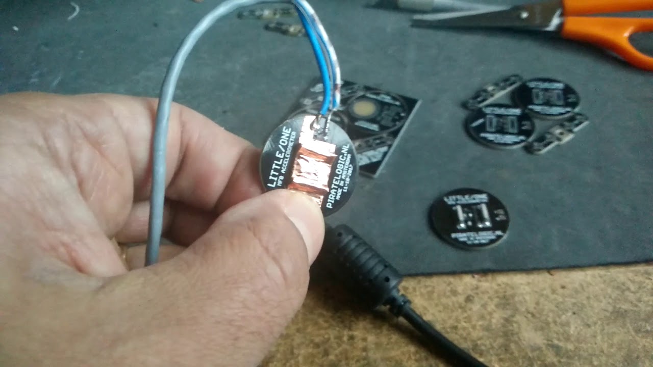

Демонстрация работы датчиков

Наши люди делают ЭМОС на 10ГД-30 с электретным микрофоном в качестве датчика (см. Орлов. Говорят, что лучшеет (и я им верю))).

Схема от И.Акулиничева (50 лет тому) Для 10 МАС-1
